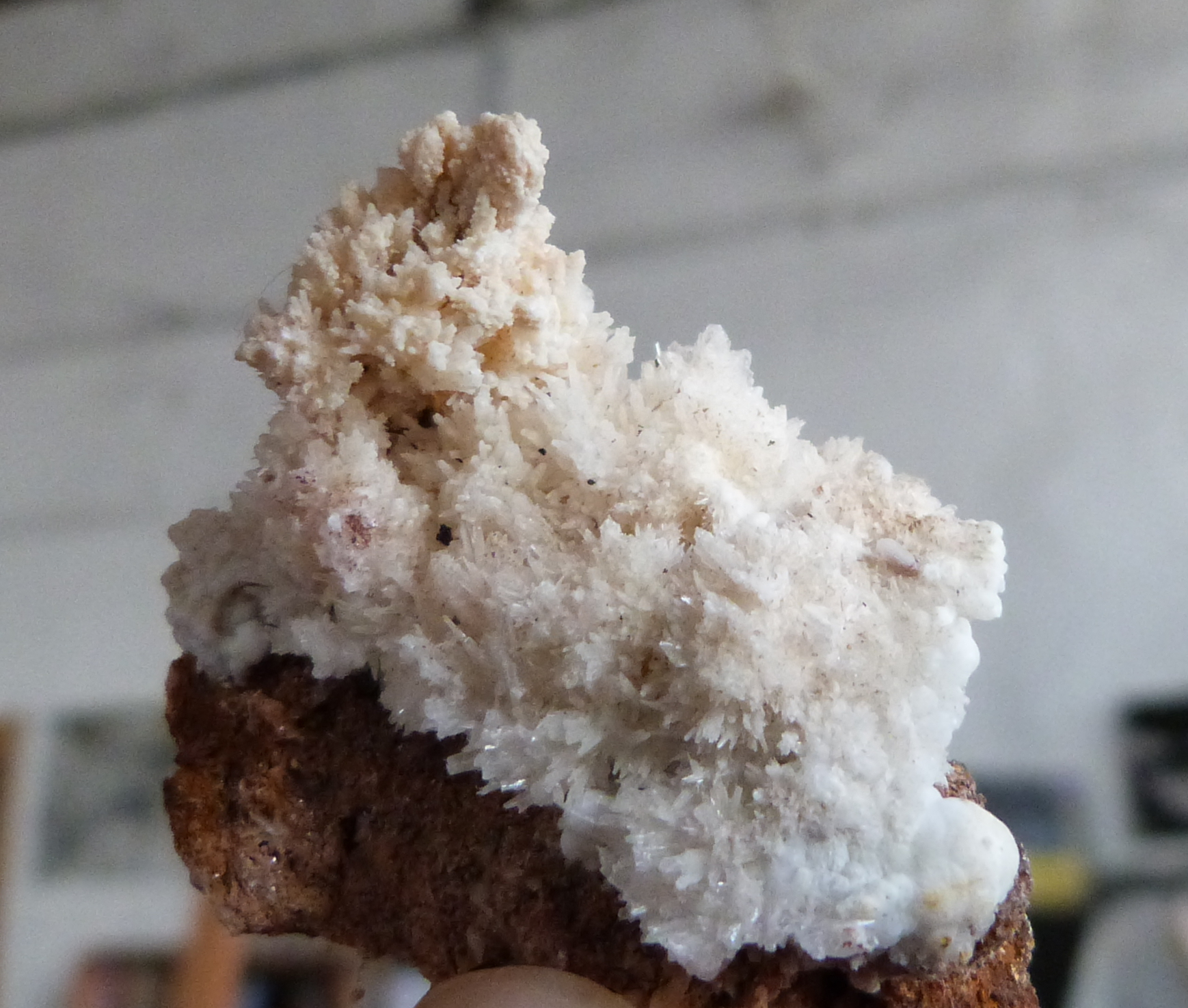

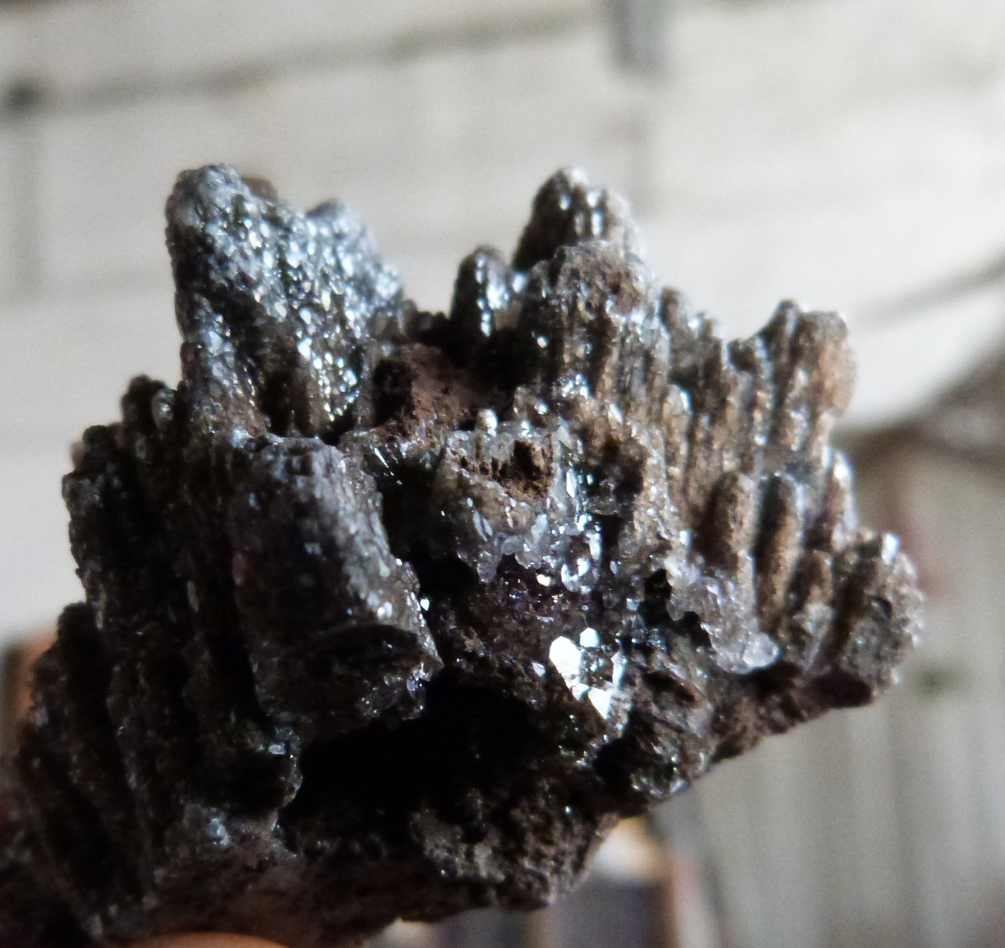

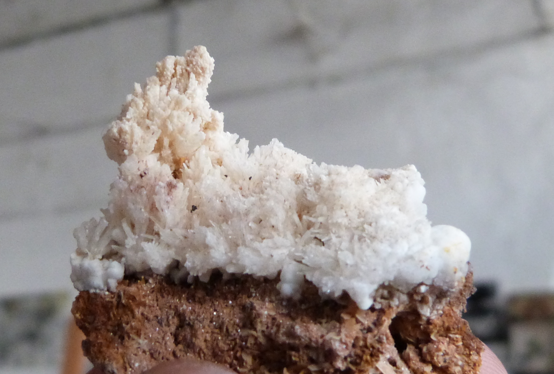

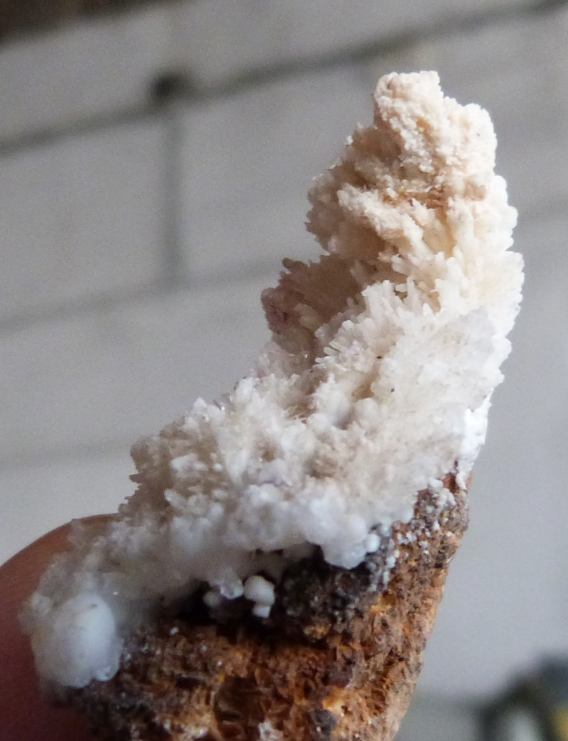

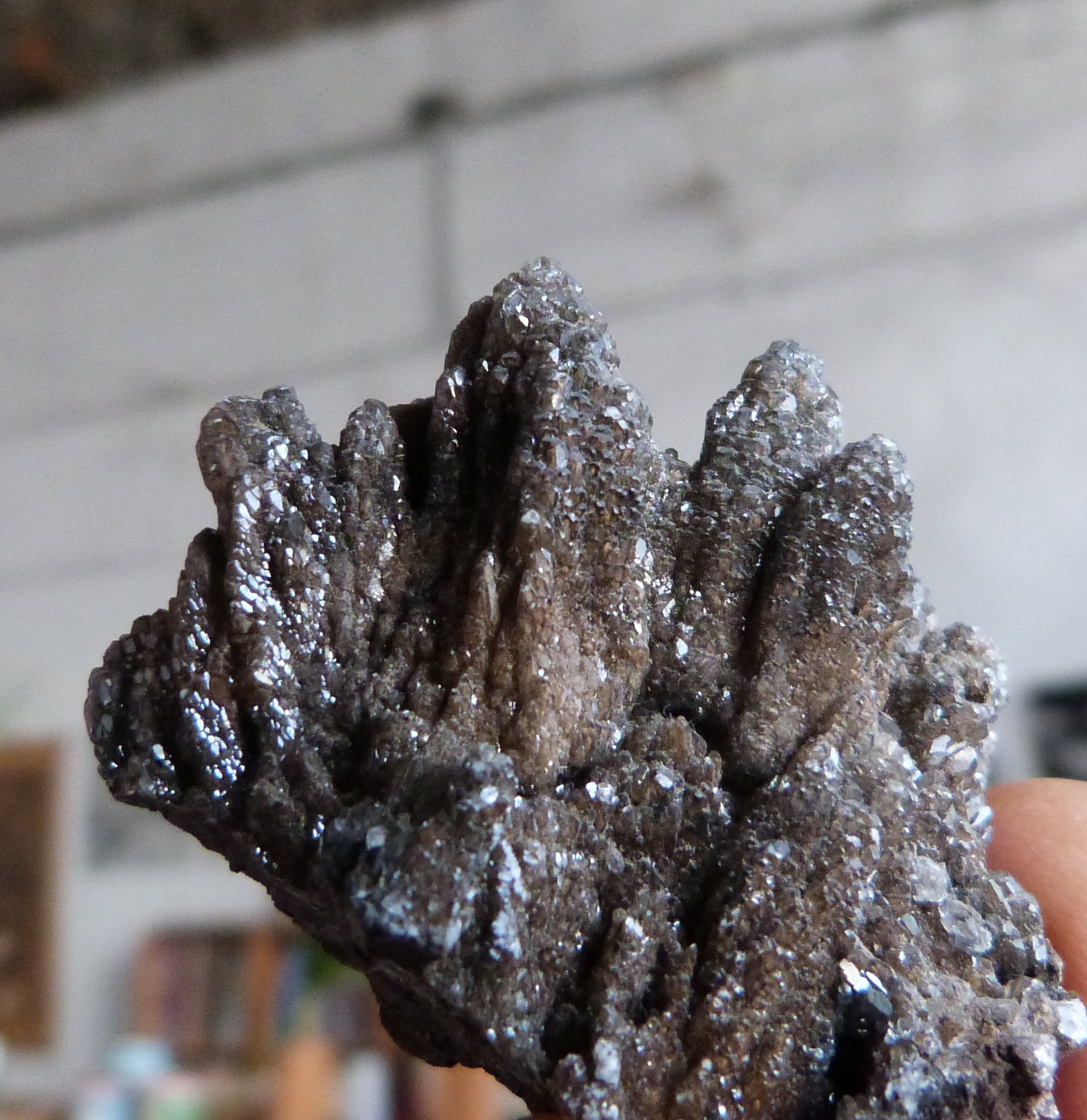

nouveau sujet inutile pour 2 pierres issues d'un lot que l'on m'a offert, je sèche pour ces deux là
la brune à un faciès proche du quartz mais c'est très léger et la dureté semble inférieure à 4 (raye la baryte moyen, raye mieux la calcite, ne raye pas la fluorite)
faces cristallines en écailles
phosphate ?
l'autre ressemble plus à un sel genre nitre ou autre mais je suis à court de HCl pour vérifier carbonate
le lot comporte des pièces françaises ou marocaines, je compte sur des faciès connus....
Bonjour Alkimik, pour la première, je dirais calcite, un faciès un peu "écailleux" connu au Mexique;
la seconde: aragonite ou gypse, faciès en cristaux aciculaires commun dans les grottes, avec une probabilité plus élevée pour l'aragonite. Les tests HCL seront probants dans les 2 cas !
ok d'ac, merci! je vais chercher un peu, j'ai regardé les calcite mexicaine et ça ressemble à des pierres que j'ai de Roumanie, mais c'est différent de celle-ci
il y a peut-être une inclusion, du moins pour la couleur
