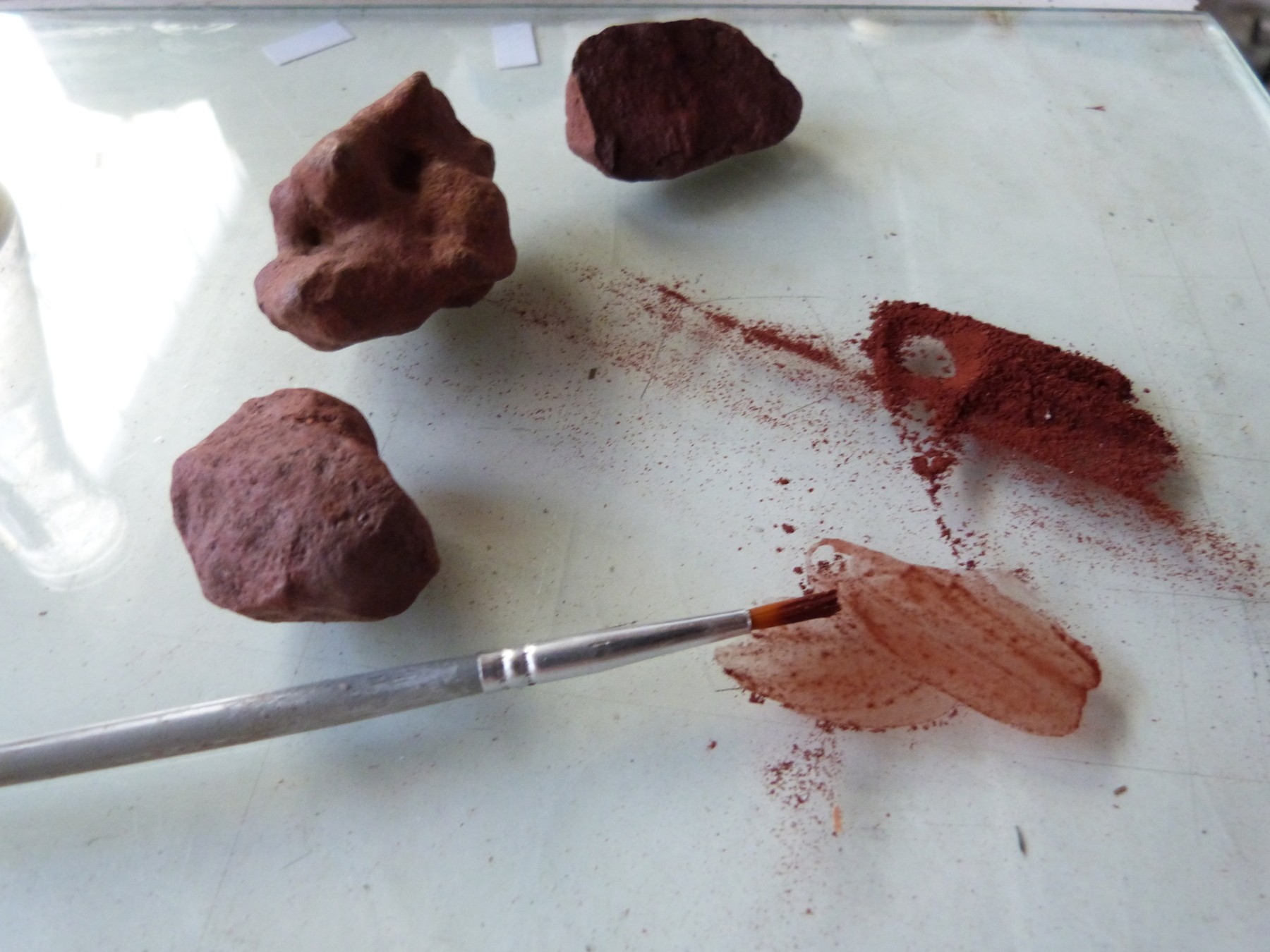

- hématite, oxyde de fer: est aussi appelée sanguine, on en connait de nombreuses formes, les pierres de l'île d'Elbe en particulier sont très dense et nécessite un broyage long et fastidieux. On peut en revanche produire différent nuances allant du violet foncé au rouge sang.
- pyrite, mélantérite et sulfates d'altération (vitriol vert): une synthèse de l'oxyde rouge est possible à partir du sulfate de fer, on dénombre parmis de nombreuses mentions: le rouge vénitien, le rouge anglais, le rouge de Perkins, le Colcothar, comme différents substituts à l'hématite. Le sulfate est également à l'origine de l'encre noire et utilisé comme mordant en teinture. On le nommait pierre atramentaire pour ce qu'il donnait du noir.
- limonite, goethite: les oxydes hydratés, plus jaunes, peuvent être utilisés comme tel mais on les rencontre encore plus certainement dans les terres et ocres qui sont grosso modo des mélanges d'oxydes, d'argile et de sable. Certaines terres comme Sienne ou Ombre contiennent d'autres éléments tels que le manganèse.
- ocres, autres noms & dérivés: l'ocre de ru (écoulement de l'ocre dans les carrières à ciel ouvert), stil attique, bol d'Arménie (rouge), rubrique (de "rouge brique"). On obtient différentes nuances par cuisson, l'ocre jaune devient rouge, la terre de Sienne plus foncée etc.
- porphyre, jaspes ou silex brûlés: sinopia. On peut également trouver des jaspes ou encore des tuileaux, des morceaux de briques ou tuiles broyés.

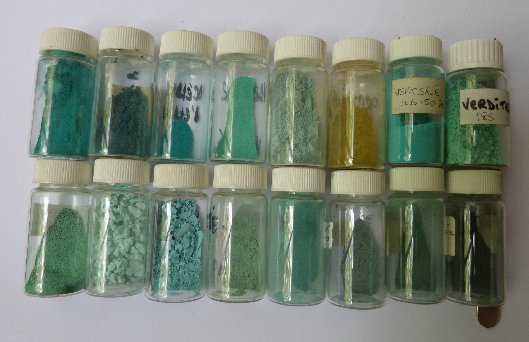

Ci-dessous différents verts de cuivre, sauf le jaunâtre qui est un mélange orpiment-indigo.

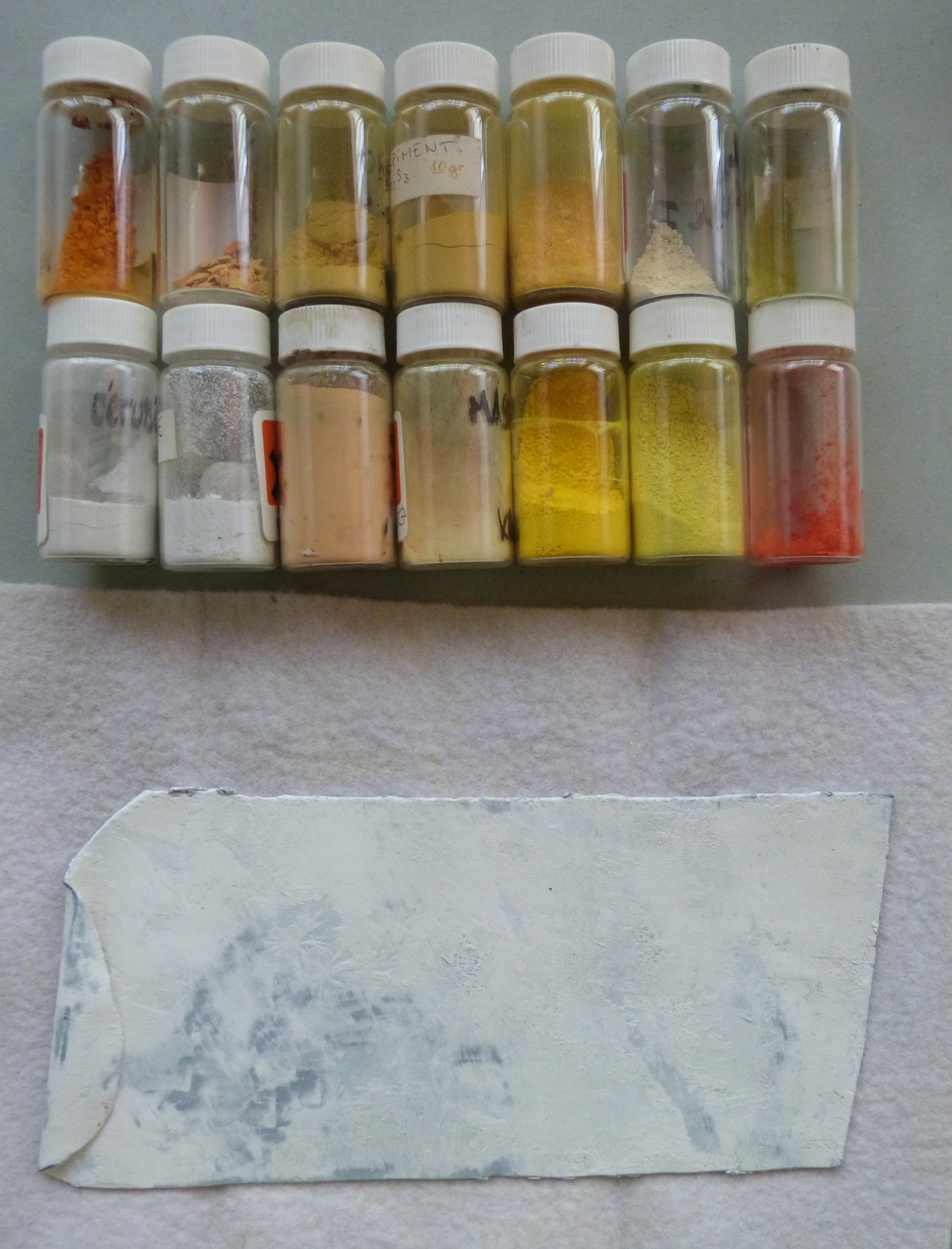

- galène (ou plus souvent de plaques de plomb) et de pratiquer une oxydation au vinaigre. On obtient un carbonate en fait, équivalent de
- cérusite ou hydrocérusite: blanc de plomb, céruse, blanc d'argent. Lorsque celle-ci est chauffée ou obtient, selon les températures, différentes couleurs correspondants à des minéraux naturels:
- massicot, lytharge et minium (le plus courant). Je sais que le massicot naturel existe, j'en ai peut-être trouvé un petit peu mais bon voilà c'est plutôt de la chimie.
- crocoïte: plomb rouge de Sibérie, citée au XIXe siècle. Ce sont surtout ces synthèses (jaune de chrome) qui ont marqués l'Histoire de l'Art.
Ci-dessous différents pigments poisons au plomb ou arsenic, une plaque de plomb oxydée:
Parmis les quelques associations avec le plomb je cite le jaune double d'étain et de plomb qui est aussi décliné avec l'antimoine (donc triple oxyde), tandis que le plomb seul avec l'antimoine donne le jaune de Naples. Ces couleurs sont des oxydes réalisés en cuissons, pas naturels donc, mais un fameux manuscrit de recette laisse entendre que le jaune de Naples serait naturel. Vu la localisation, c'est fort possible et, j'aimerais beaucoup aller voir ça!

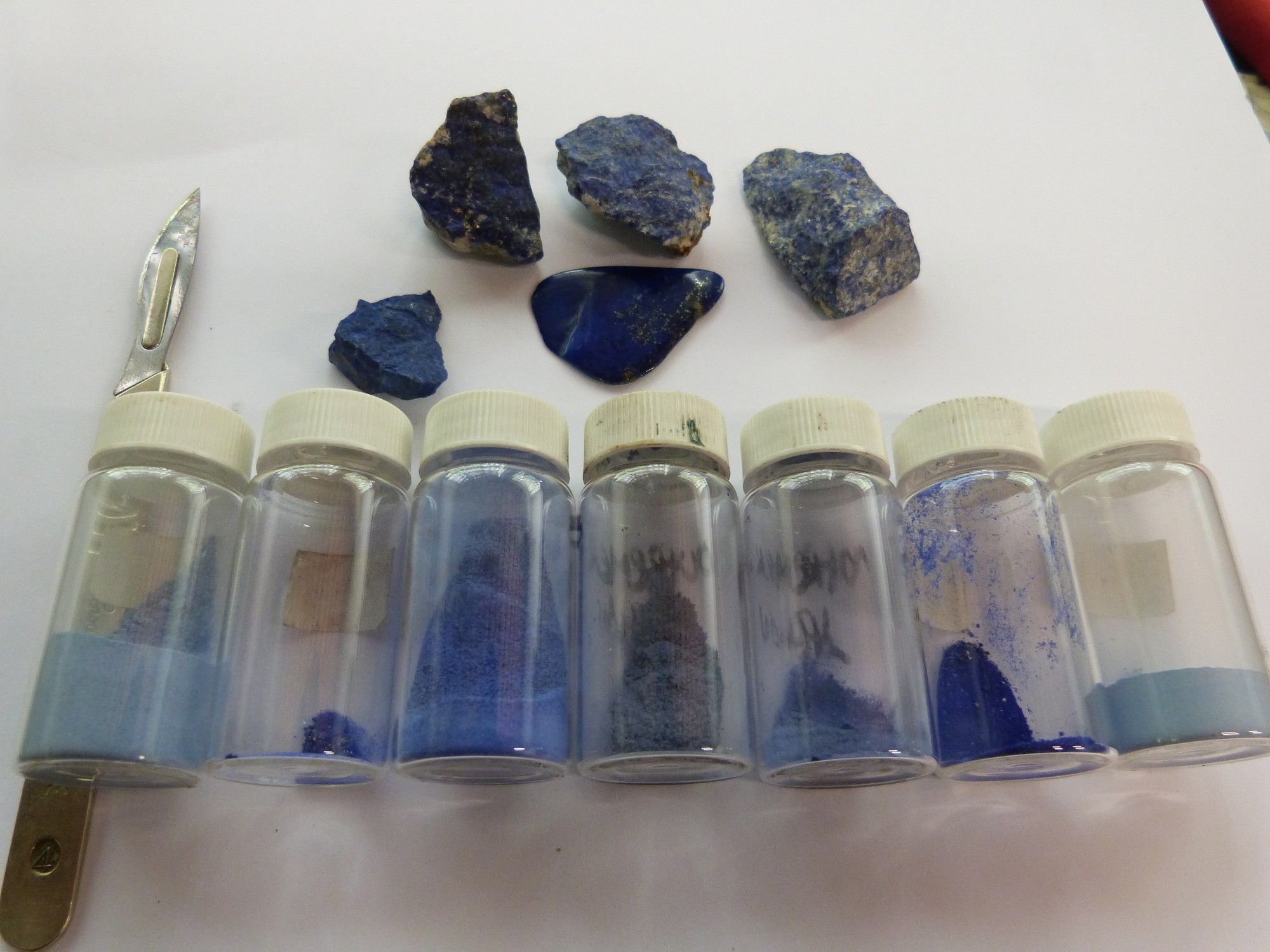

- lapis-lazuli: dés l'antiquité mais à partir du XII-XIIIe on arrive a extraire le minéral bleu de cette roche, la lazurite, pour donner ce que l'on appelle bleu d'Outremer. Ce bleu est très sensible aux acides faibles, il se décolore, donc on le trouve associé à l'eau (gommes, colles, oeuf, chaux). Au XIXe (ah!) on synthétisera la lazurite pour produire le bleu d'Outremer en masse, jusqu'à ce qu'on puisse l'utiliser même en lessive pour azurer le linge. Ci-dessous différentes nuances de lapis ou lazurite.

Sans oublier le Lapis Lazuli à partir du XIIeme siècle

Atacamite / Calumétite Cu2Cl(OH3) Vert salé / de Brunswick
Malachite CuCO3.Cu(OH)2 Cendres vertes

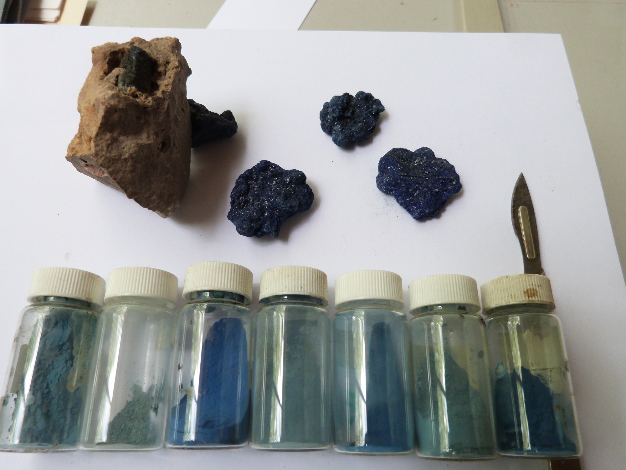

Azurite 2CuCO3.Cu(OH)2 Cendres bleues
Trippkéïte ou Olivénite Cu(AsO2)2 ou Cu2(AsO4)(OH) Vert de Scheele

  sulfure d’étain Pourpre d'Argent
  carbonate d’étain Chaux perse
  sulfure d’argent Jaune fin
  β-PbO Massicot
  PbO (la marque « Pébéo » en référence amusante) Lytharge
  Pb3O4 Minium
  oxyde plomb étain Jaune double
  oxyde plomb étain + silice Verre jaune
  oxyde plomb étain antimoine Jaune ternaire
  carbonate plomb étain Blanc d’argent
Stibine + minium antimoniate de plomb Jaune de Naples
Crocoïte chromate de plomb Plomb rouge de Sibérie
  chromate de plomb Jaune de chrome

Lapis-Lazuli Roche dont lazurite, feldspath (NaCa)8 (AlSiO4)6 (SO4SCl)2
Lazurite   Bleu d’outremer
Erythrite (?)   Violet d’outremer

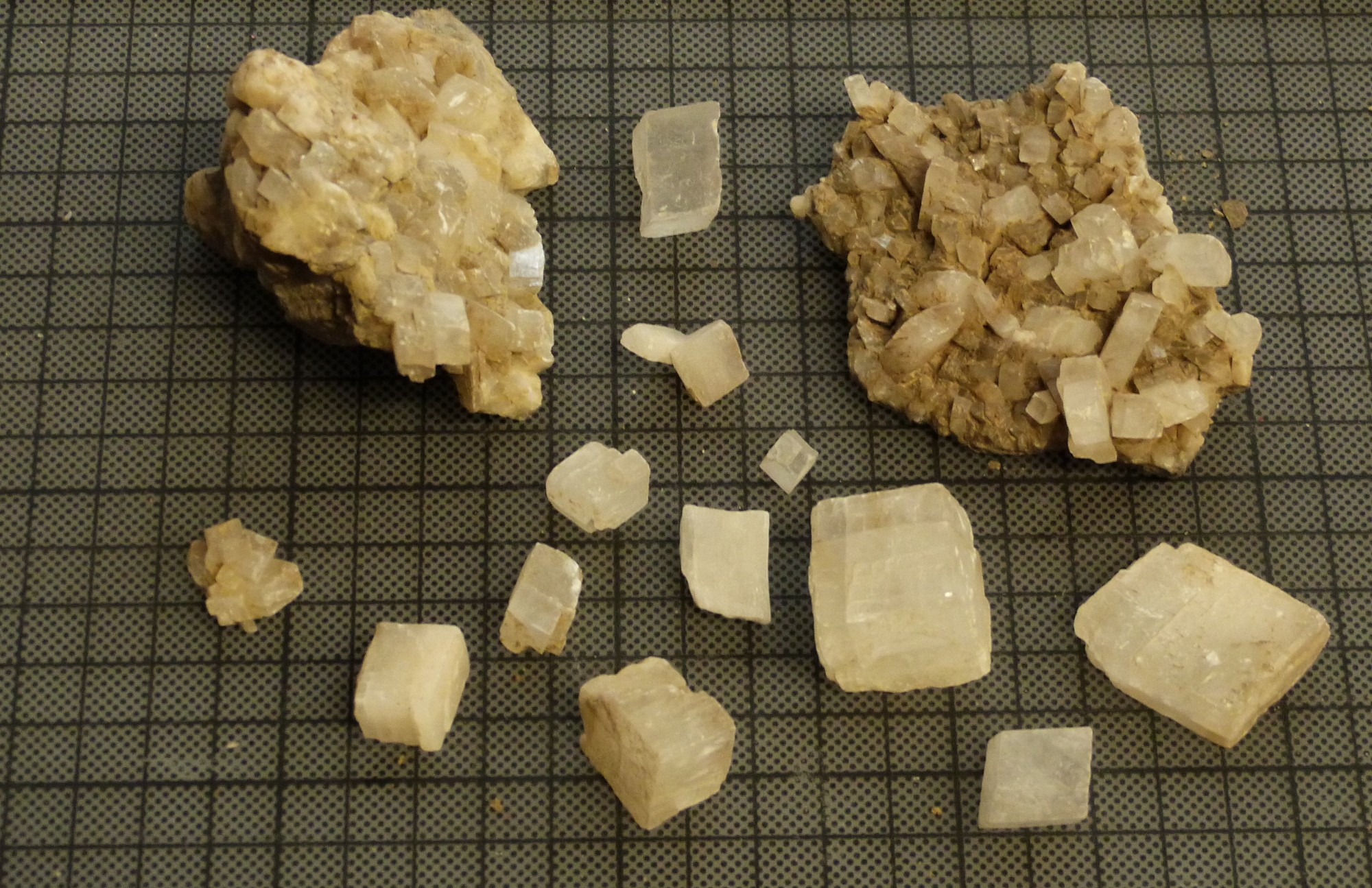

Calcite, aragonite, vatérite CaCO3 Blanc de craie, de Meudon, d’Espagne
Calcite, aragonite, vatérite CaCO3 Blanc de coquilles
Aragonite (nacre), calcite (corail) CaCO3 Blanc de perle

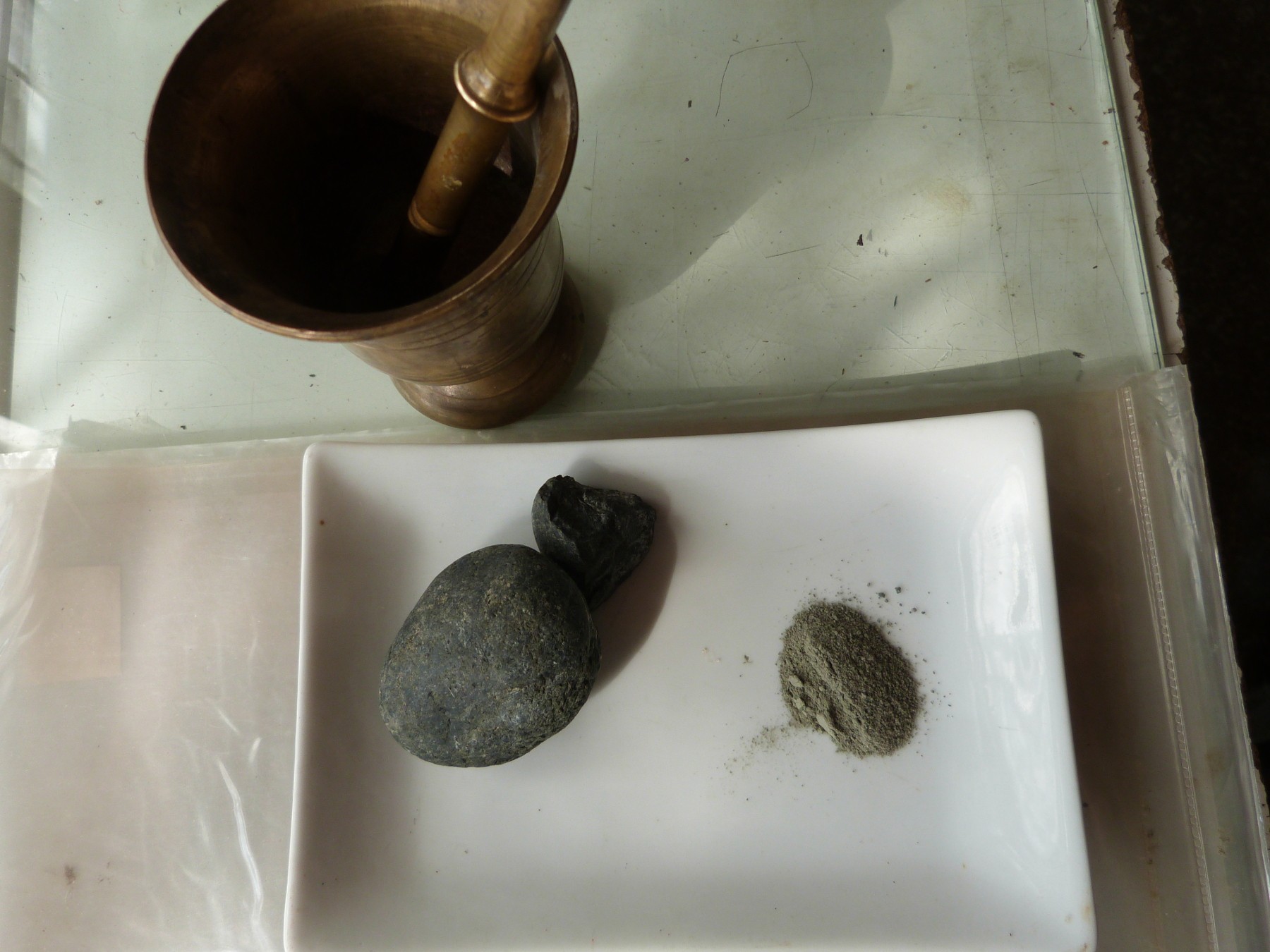

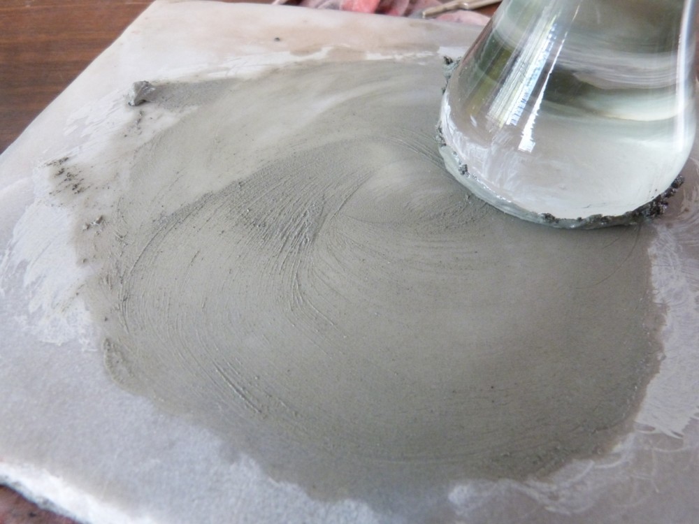

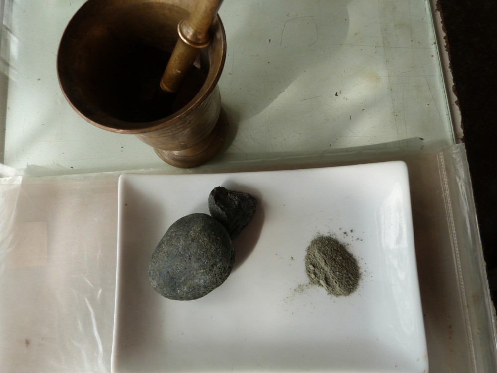

un exemple d'utilisation de pierres, ici je broie les galets verts de l'Ubaye, assimilés à Serpentinite
le broyage permet de mieux comprendre la roche, comme un microtome mais plus pratique sans outillage

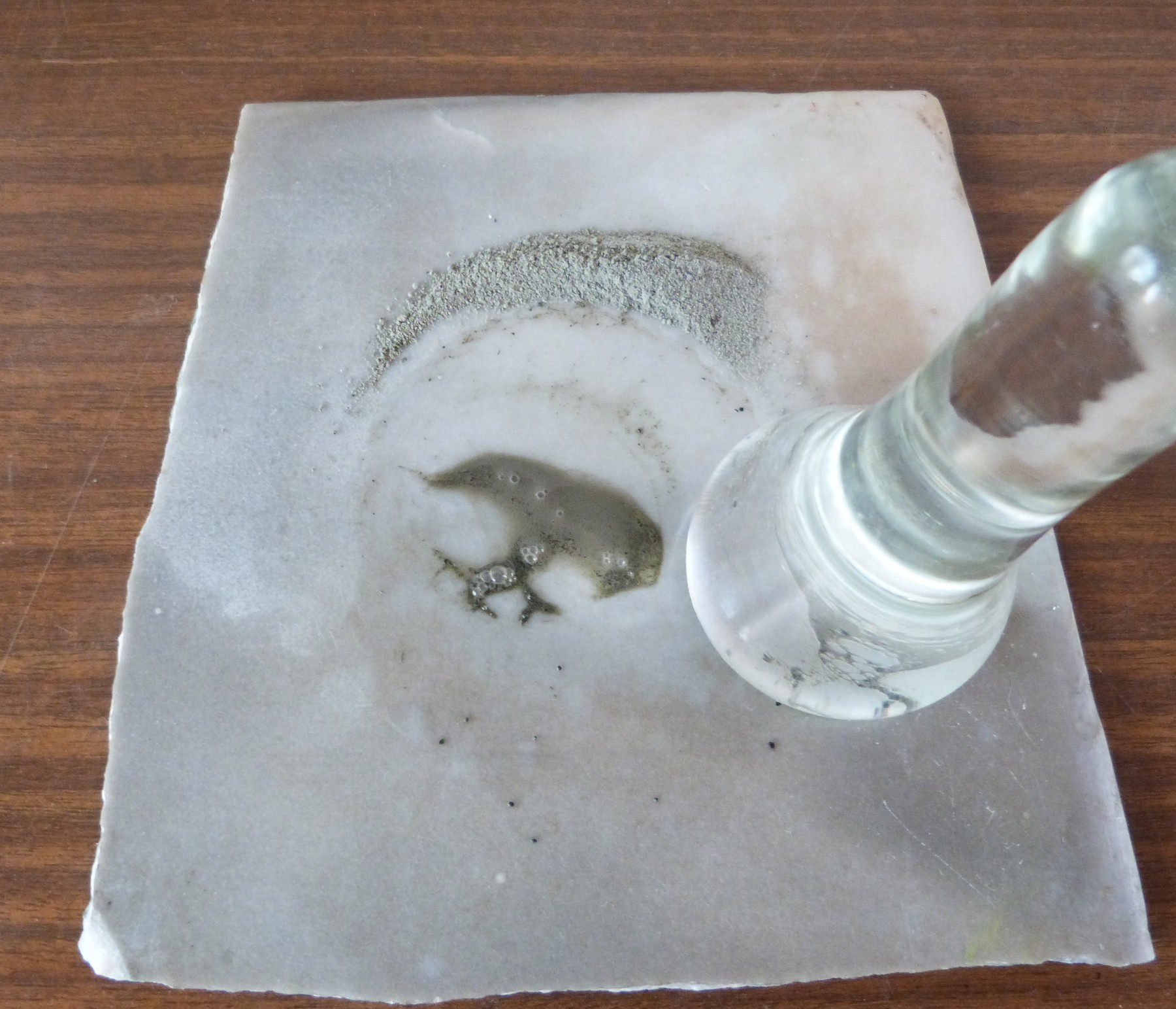

celui ci se fait au mortier de bronze puis à la molette en verre, le support est variable, si pierre dure on utilisera du granit (ici du marbre)
le broyage se fait à l'eau afin de réduire la charge électrique et faciliter la prise d'eau
une sédimentation peut suivre pour filtrer les grains encore présents
sous bino j'ai une poudre tripartite, un fond verdâtre, des cristaux incolores et des cristaux noirs
la notion de trace prend son sens, j'ai un vert gris moyennement couvrant de composition inconnue (probablement fer, manganèse, magnésium...)
j'ai testé aussi ces pierres rouge venues du Burkina Faso et ici même associées à Jaspe (ce qui ne convient pas vraiment mais bon, c'est de l'hématite)
la couleur est franchement plus opaque et vive

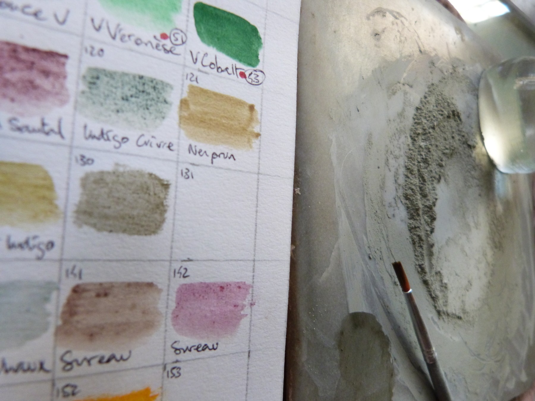

après la "serpentinite" et les "jaspes" j'ai mis en poudre les "sidérite" et "ankérite" trouvés à St Pons
Je mets tout ça entre guillement parce que plus je me penche sur la question et moins j'ai de certitudes!
la minéralogie descriptive ne correspond pas à mes pierres (sidérite et ankérite) qui elles me donnent des poudres très proches, l'une (sidérite) proche de la terre d'ombre brûlée, l'autre (ankérite) proche de la terre d'ombre naturelle - très colorées donc alors que les livres donnent "trace blanche"
par ailleurs le carbonate de fer n'est cité nulle part
