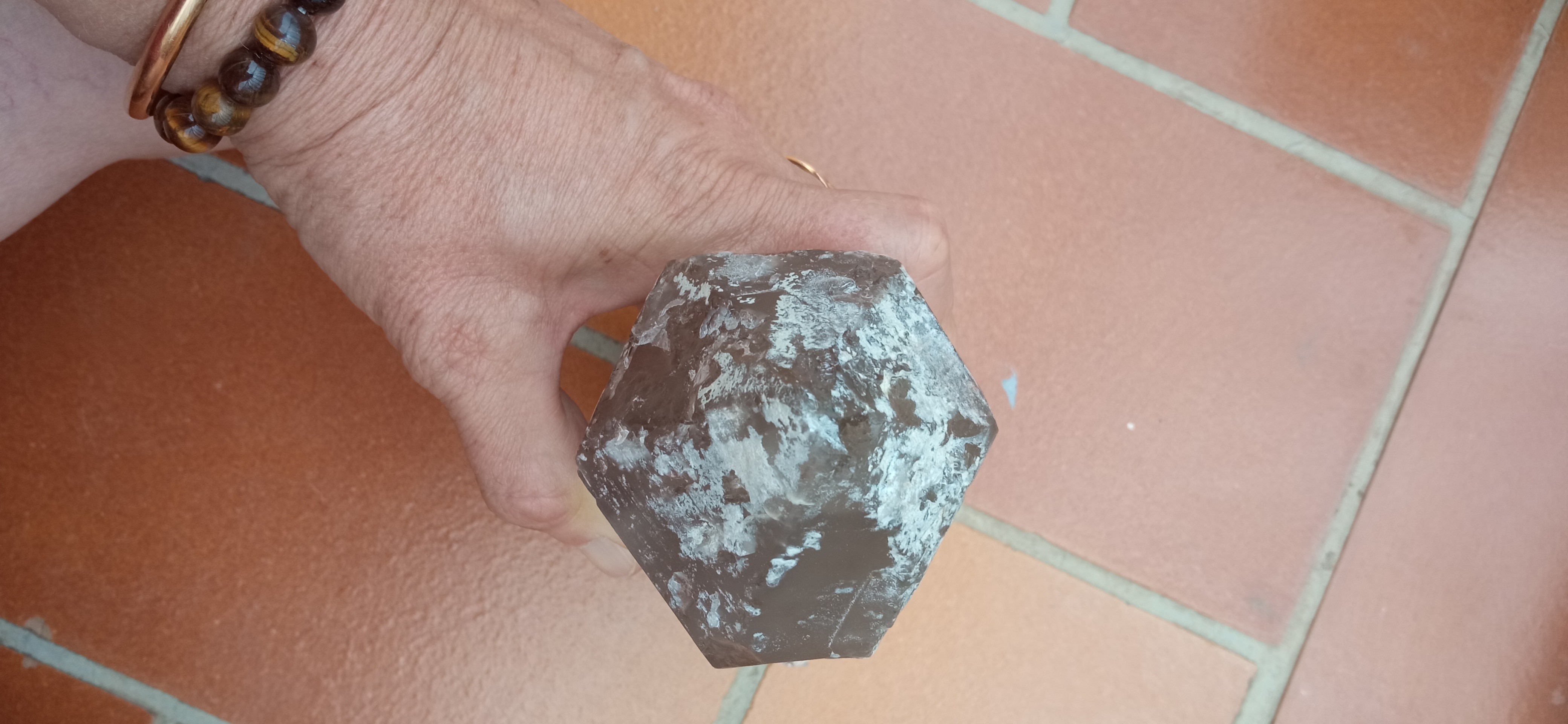

Petit topo après 1h30 de trampage dans de l'eau chaude avec cristaux de soude : on dirait que ça agit ...🤞 On arrive à décoller de petit morceau et même des plus épais !  Et le quartz en dessous semble intact ! Au séchage ça part moins bien et comme c'est un quartz fumé ça laisse des traces blanches . Je pense qu'à la fin il faudra un bon rinçage mais ça progresse ....😉

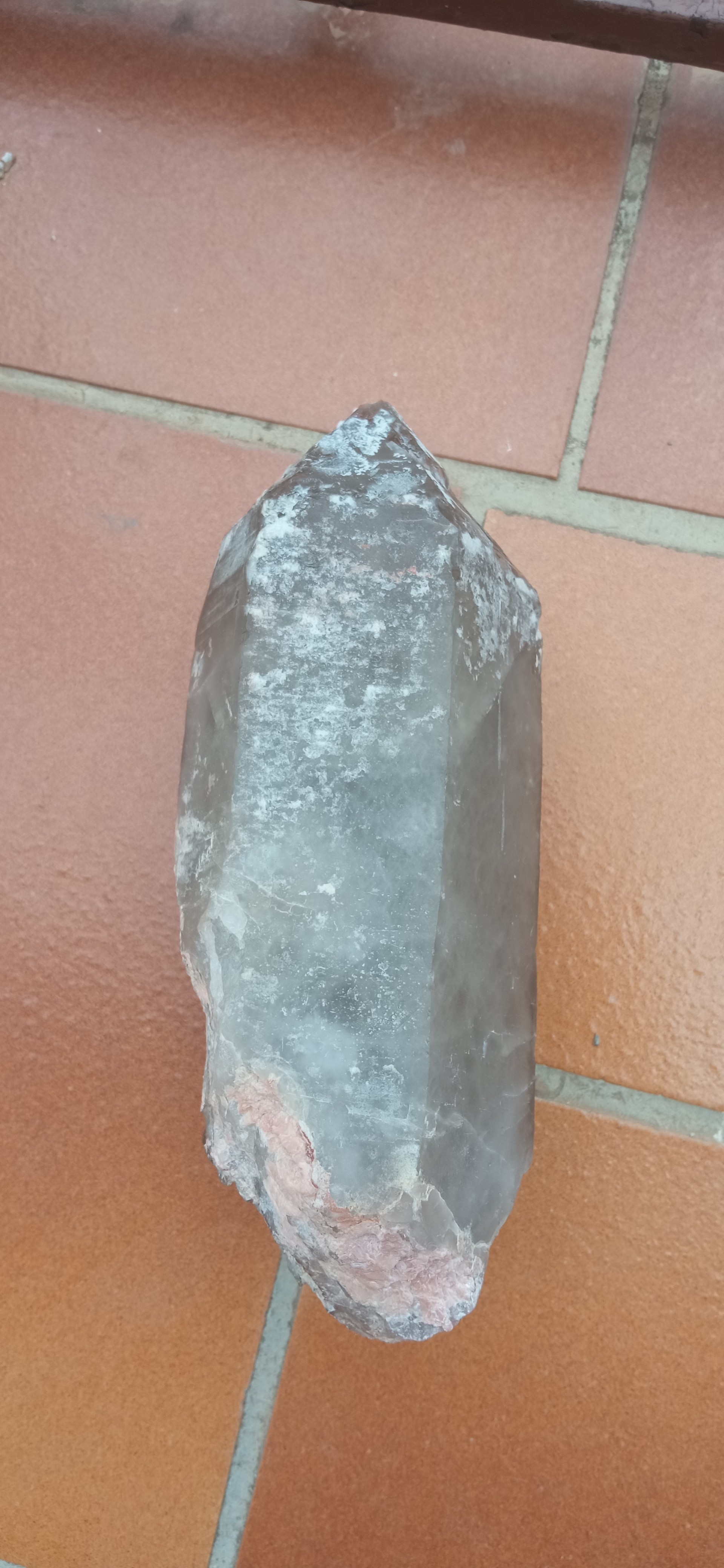

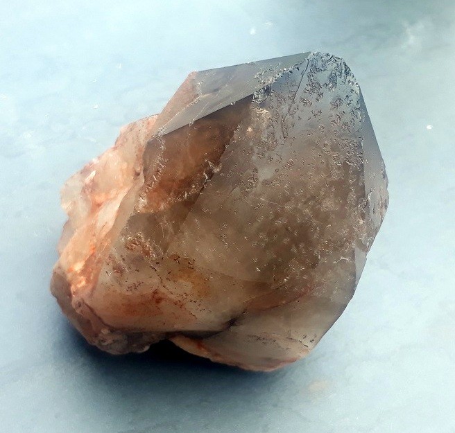

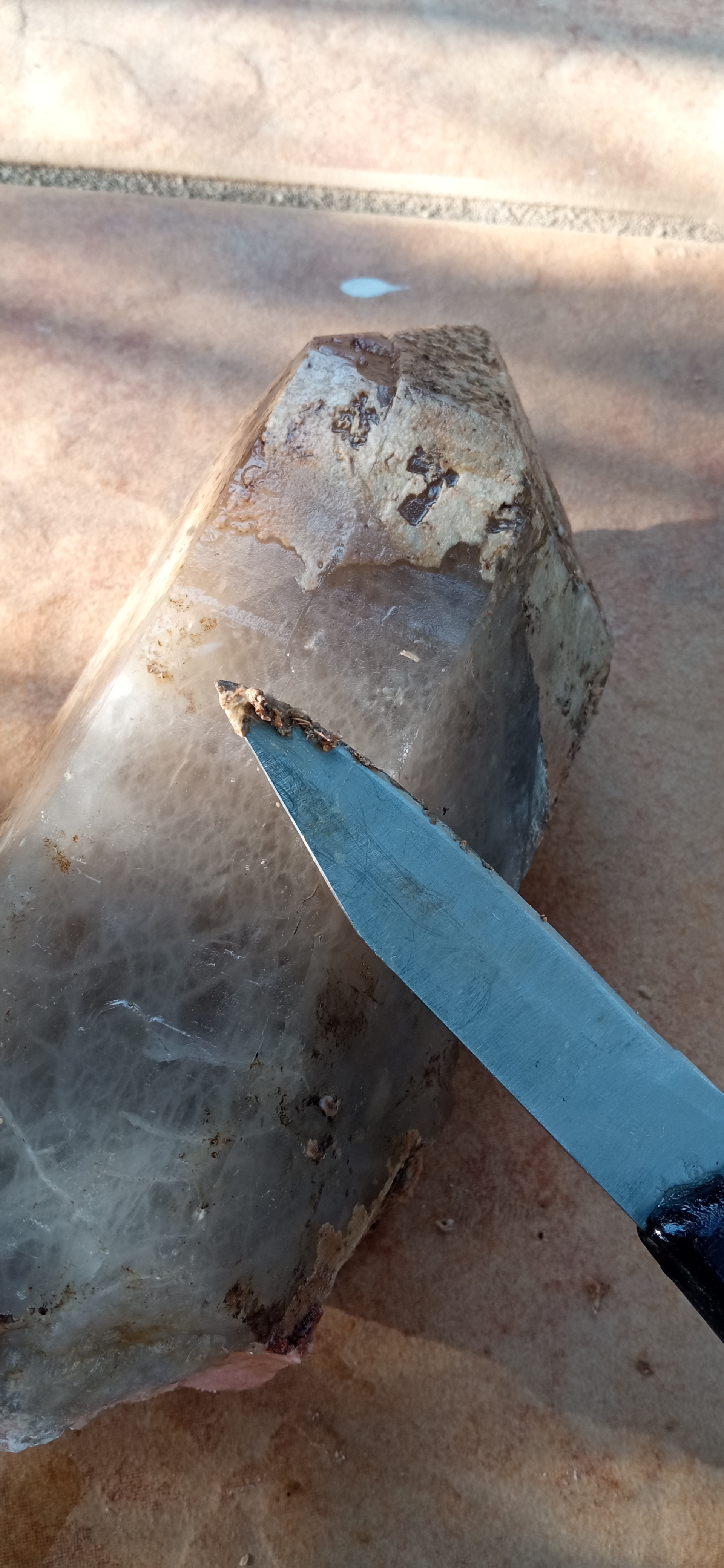

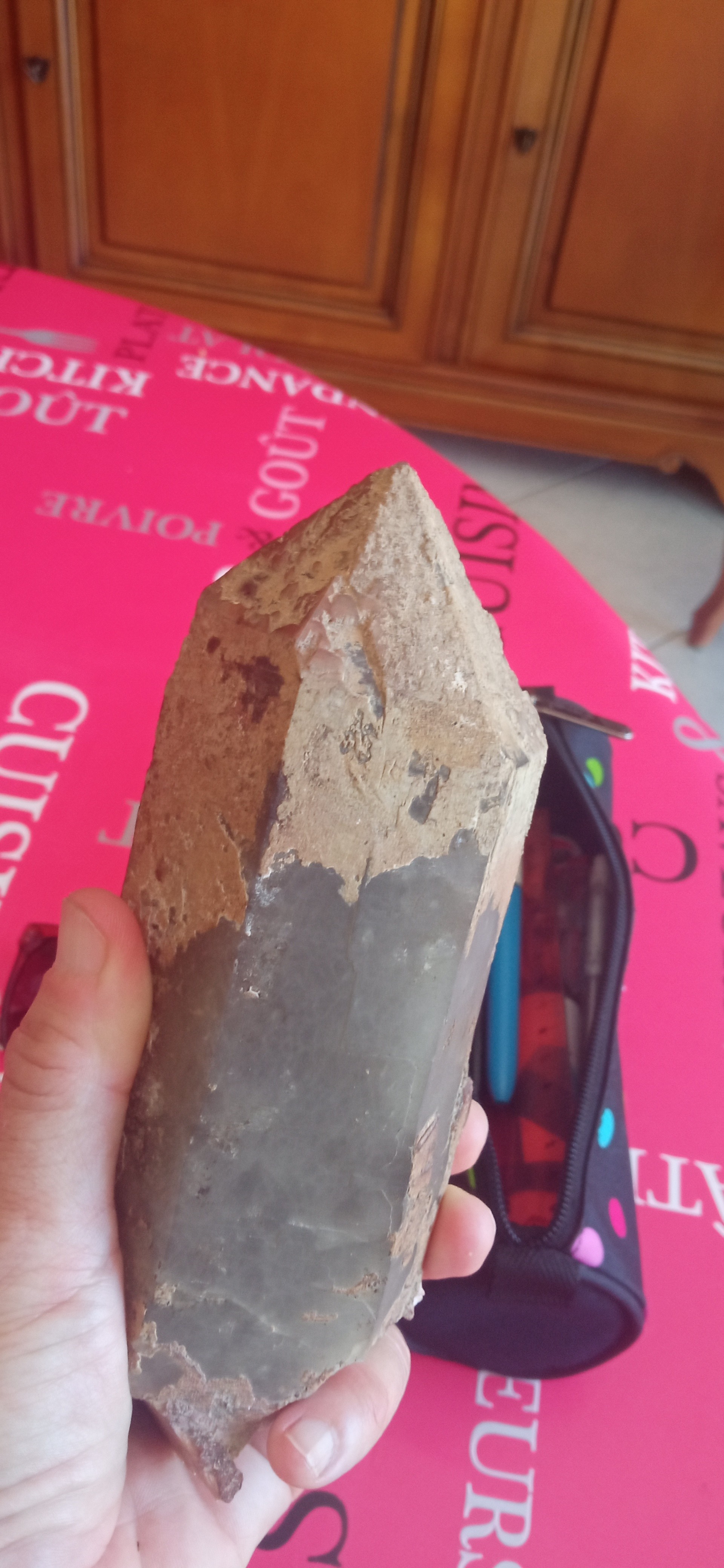

Bonjour @archibob , de mon côté résultat final mitigé ....très efficace après 12hde trempage , le plus gros est parti avec juste un petit grattage au couteau mais il restait une pellicule de roche très dure ( et pas calcaire dommage ! ) Que j'ai du sortir délicatement avec marteau et petit tournevis plat ...
Je joint des photos , quartz au départ puis au final , il reste encore beaucoup de petites impuretés ( malgré 12h de plus dans cristaux de soude ) mais j'ai l'impression que c'est incrusté dans le quartz du coup je n'ose pas insister .

Pour moi , plutot pas mal, la fine couche que je n'arrivait pas à retirer par endroits, est partie au bout de 24 h environ ;  au niveau du brillant ce n'est pas magique mais on dirait qu'il y a un mieux !
Merci du tuyau !
@Steph6649 à mon sens et d'après mon expérience, tu peux relancer sans soucis des bains de deux jours sans risque d'abîmer le quartz. Ensuite le pistolet magique est top, sinon une petite brosse métallique type gratt gratt de cuisine acier (dureté inférieur à celle du quartz). Si la face du quartz est lisse, ça devrait aller, si elle est poreuse ou un peu burineée, ça va être plus compliqué... @alex.tre super résultat... Dommage qu'il y ai des impacts sur la pointe... Mais bien joué
