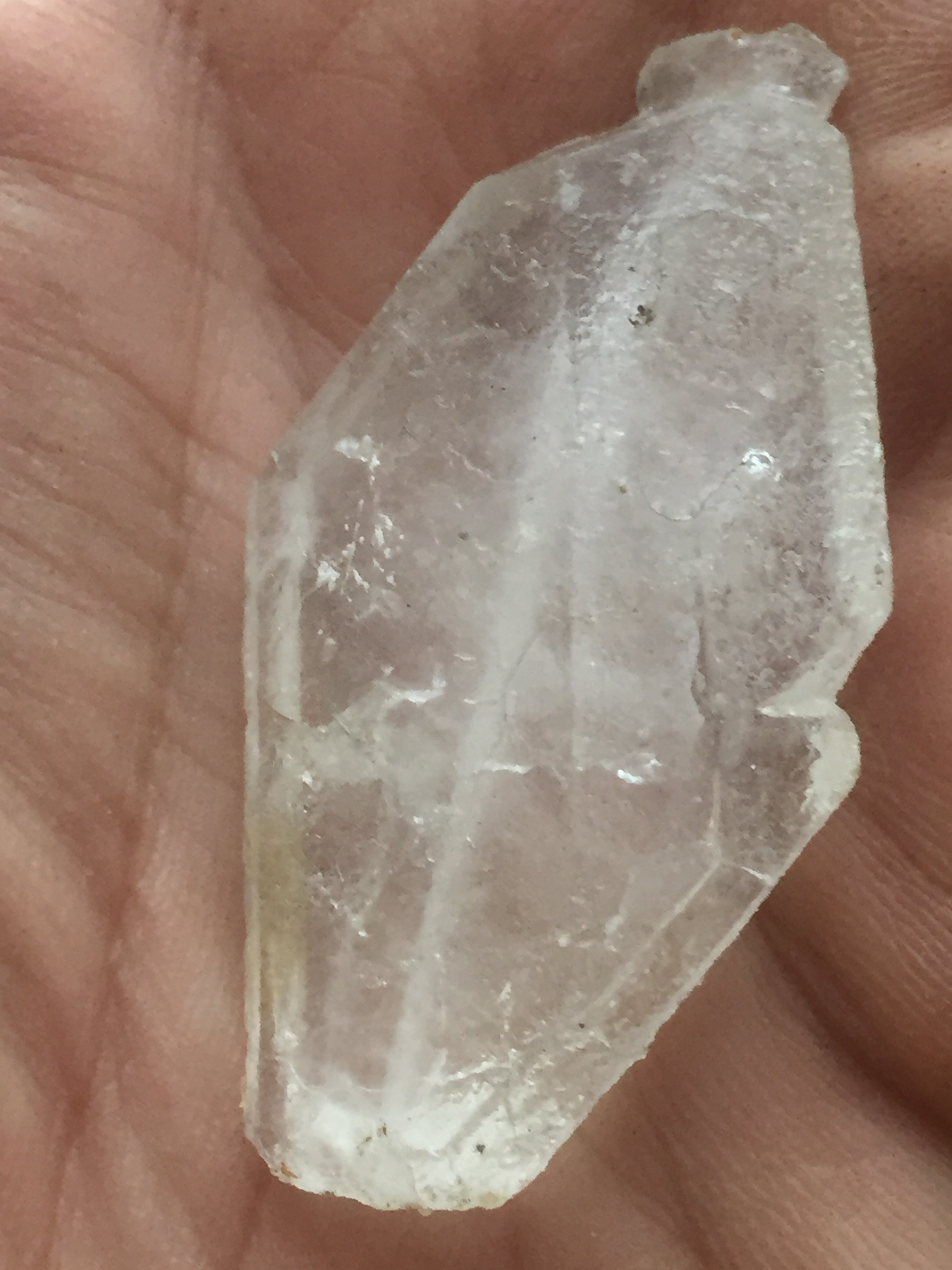

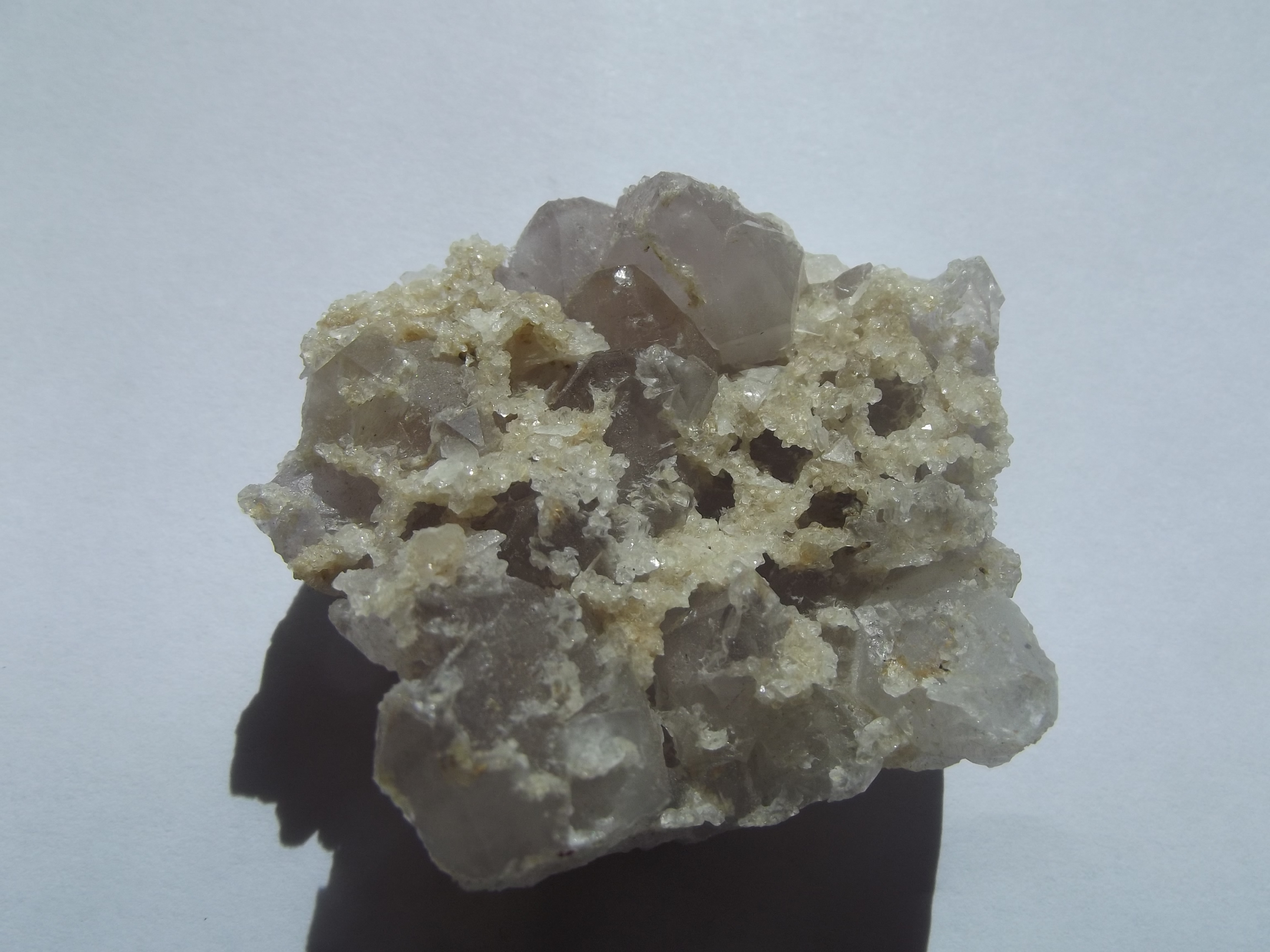

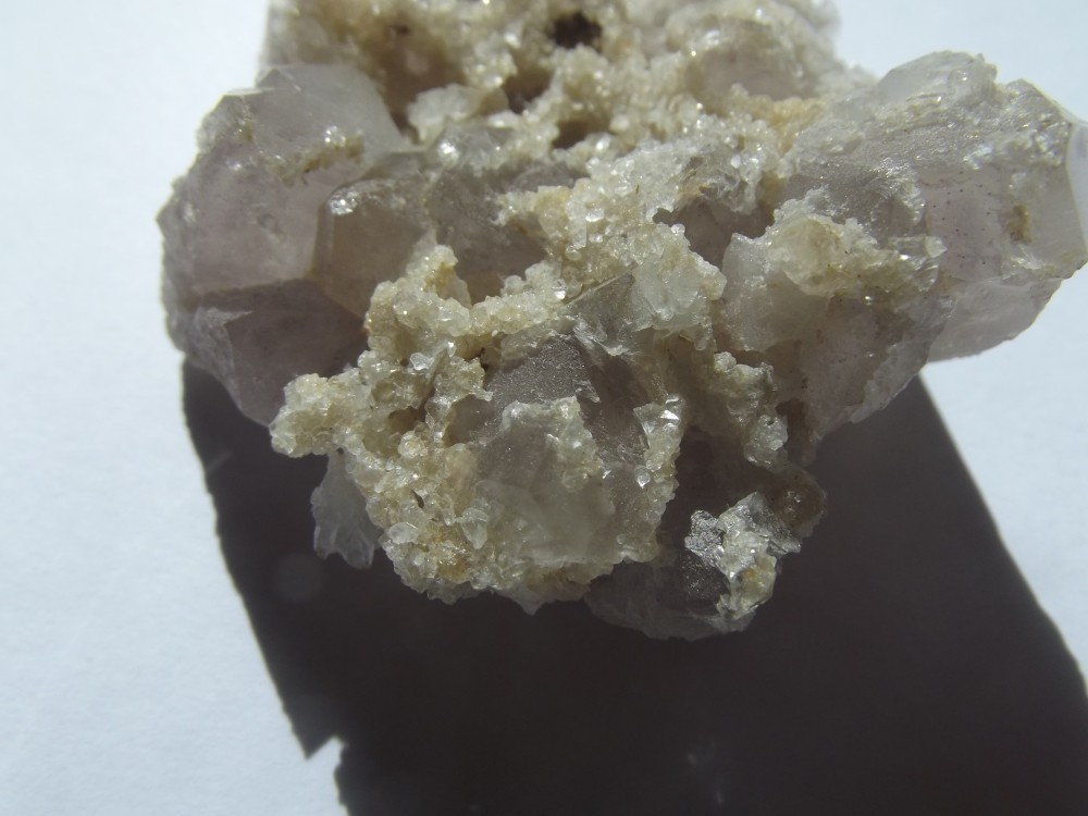

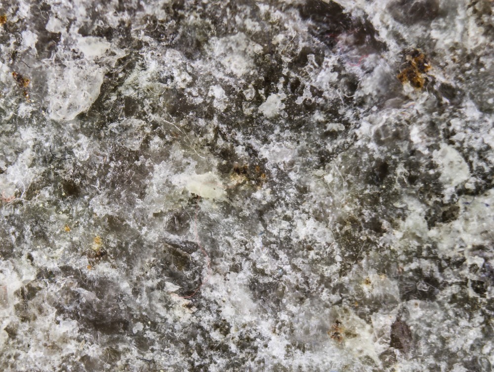

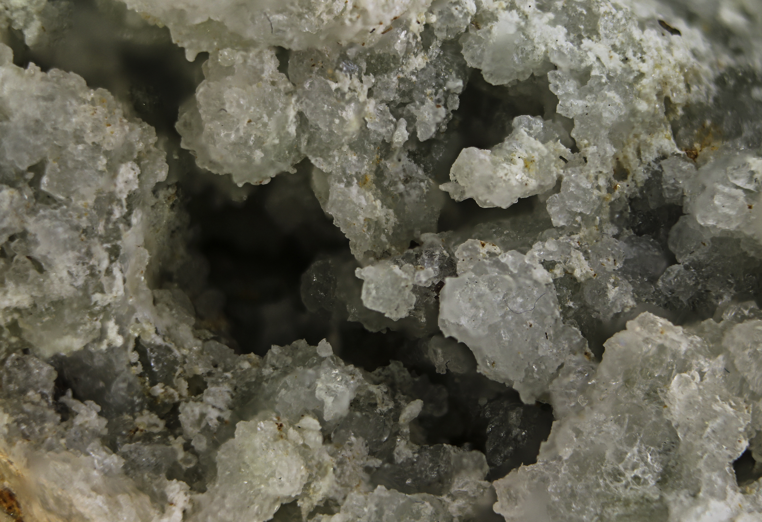

Il y a dans les alpes des niveaux de quartzites complètement cariés. Je pensais que c'était lié à la dissolution des carbonates. En effet, on trouve aussi des niveaux de quartzites très riches en ankérites. Donc je pensais que l'aspect carié de ces quartzites était lié à la dissolution de l'ankérite.

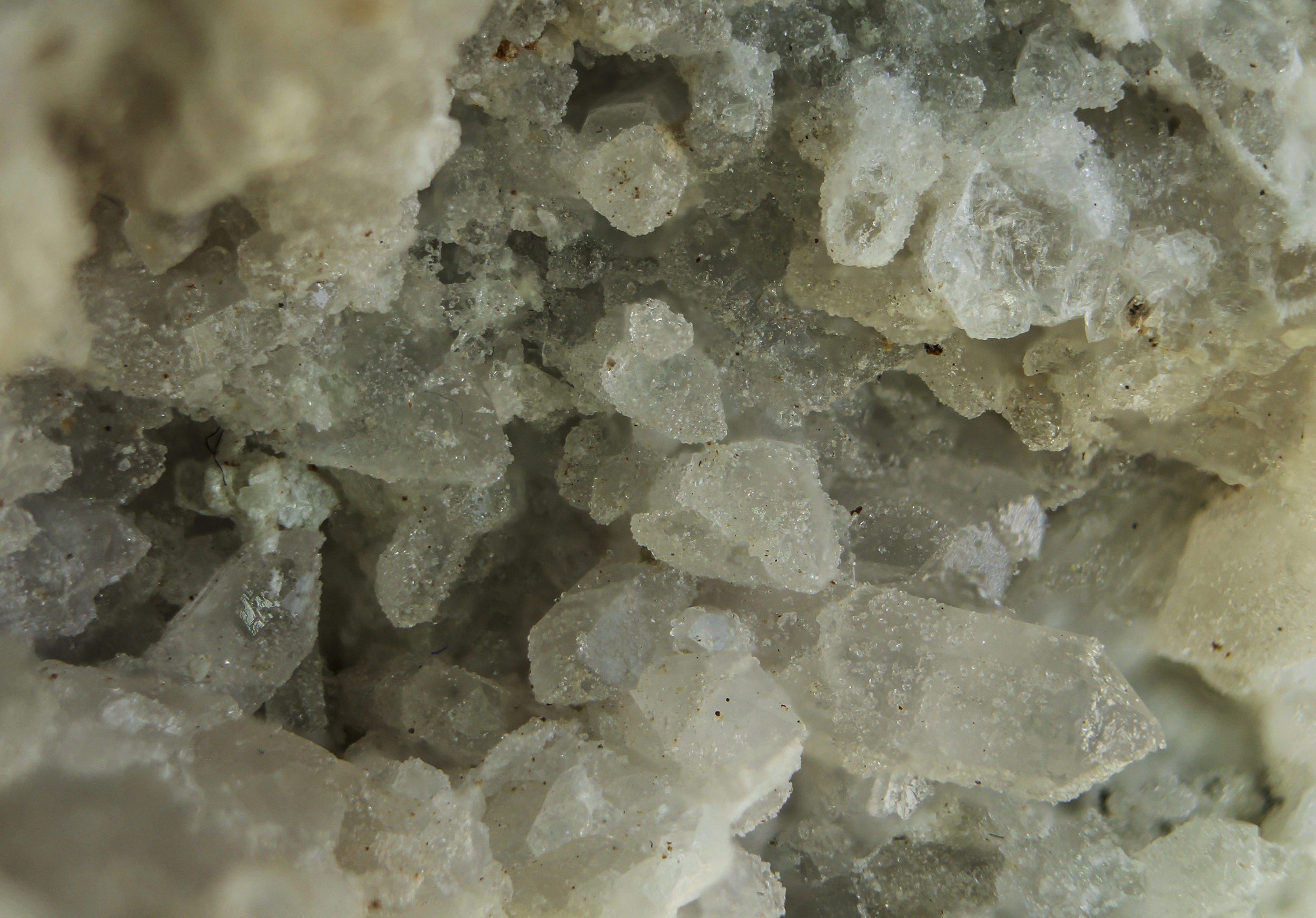

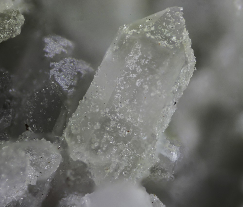

Mais récemment je suis tombé sur des fentes et des filons de quartz complètement vide, avec du quartz semblant être dissous.
Voici deux exemples.
C'est pas facile à prendre en photo.

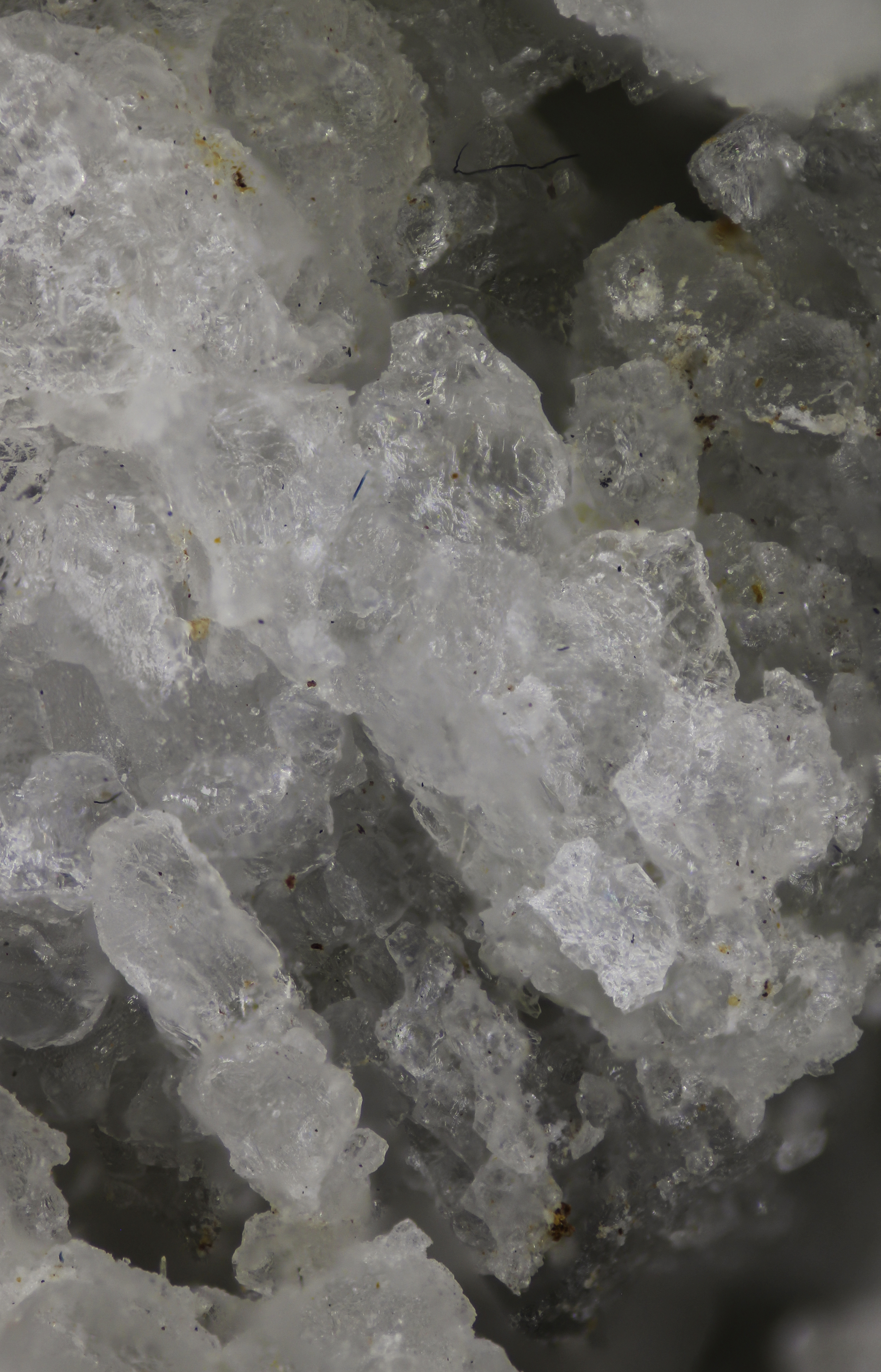

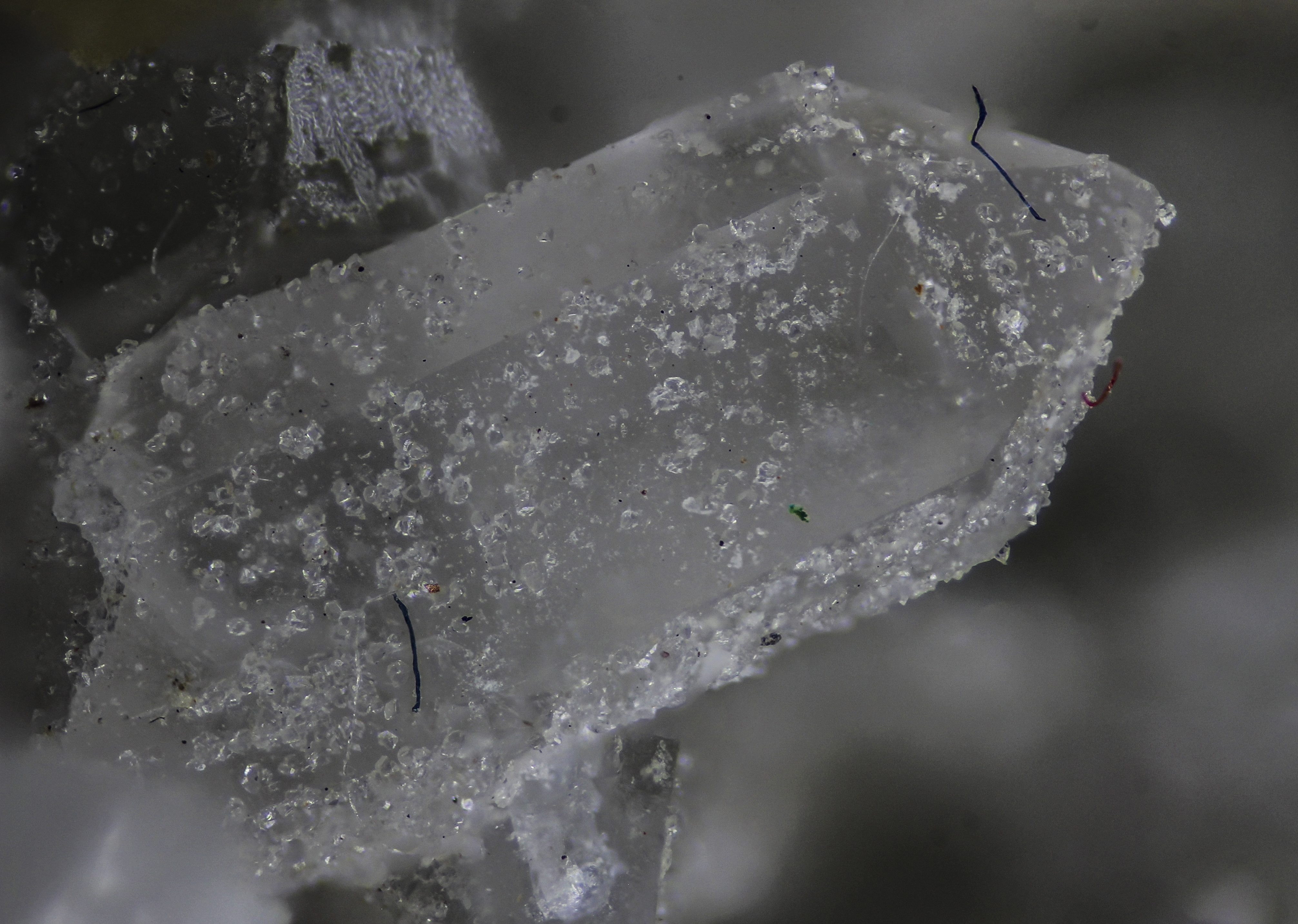

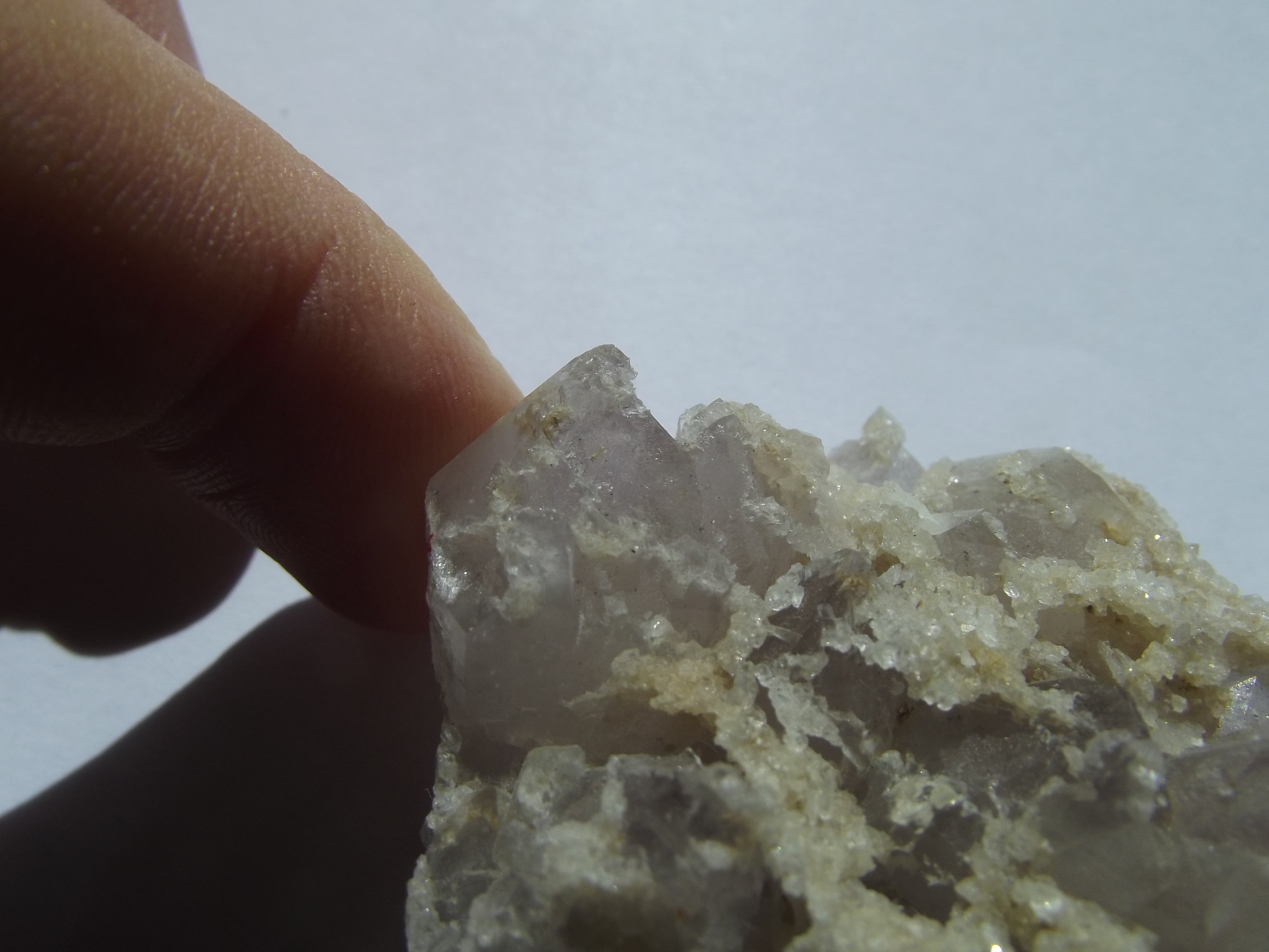

Ici, dans une fente très semblable on y voit ça :
On a l'impression de voir un cristal de quartz recouvert par une nouvelle  minéralisation de quartz. Ou est ce les conséquences de la dissolution?
Si vous avez des quartz en voie de dissolution, n'hésitez pas à en poster quelques photos. Et si vous avez des infos sur les fluides (ph, chimie, température) capables de dissoudre le quartz, je suis preneur.
Ces échantillons proviennent de carottage. Le phénomène étant observable entre 40 et 100m environ.

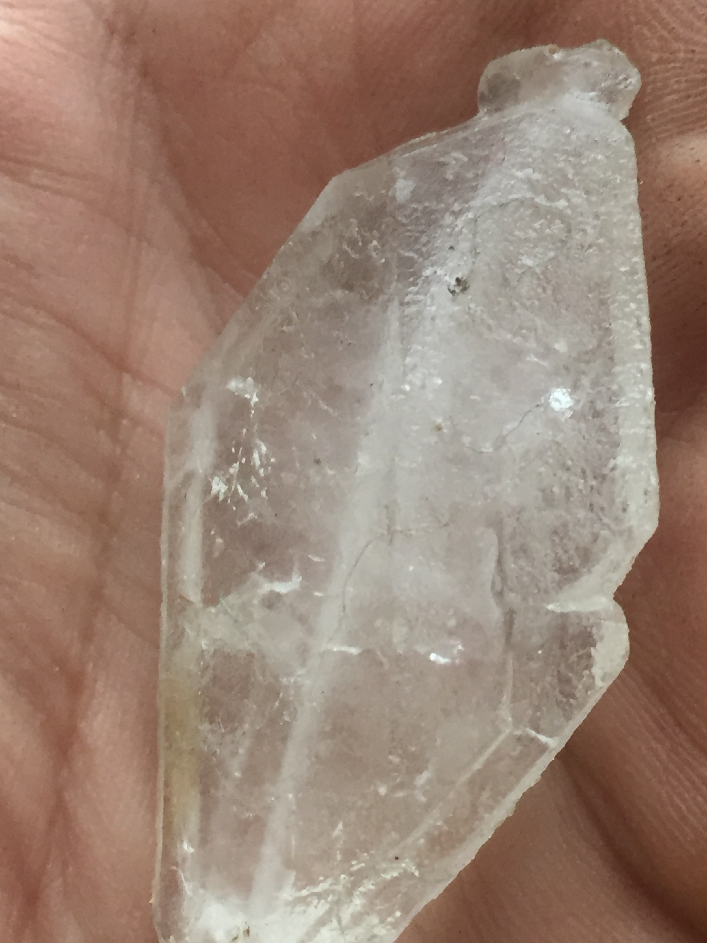

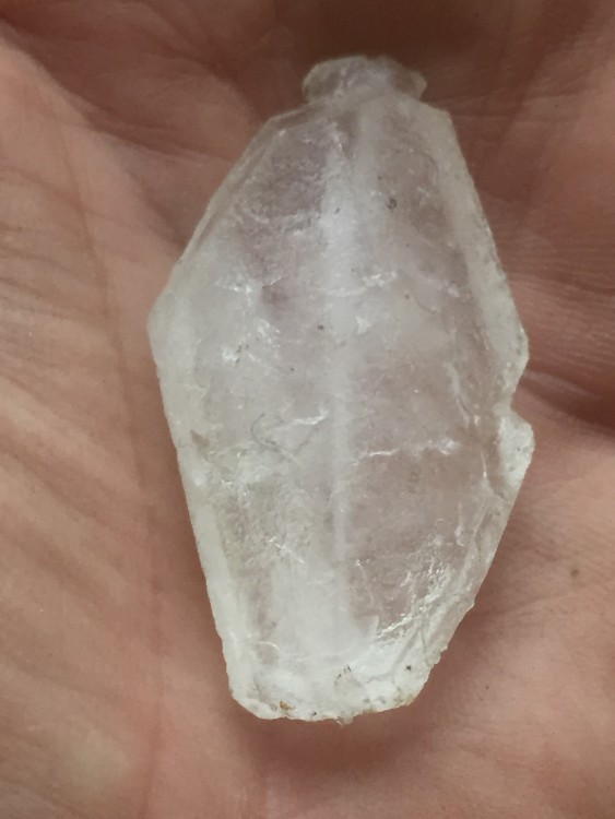

@AMEDE, merci pour cet exemple.
Mon interrogation porte sur la possibilité de dissolution des quartz par des eaux de surface, météoriques. Les eaux météoriques, éventuellement chargées en  divers ions, dont Mg2+ et Ca2+, à des températures basses , inf ou égal à 25°,  peuvent elles être agressives au point de dissoudre le quartz des fentes?

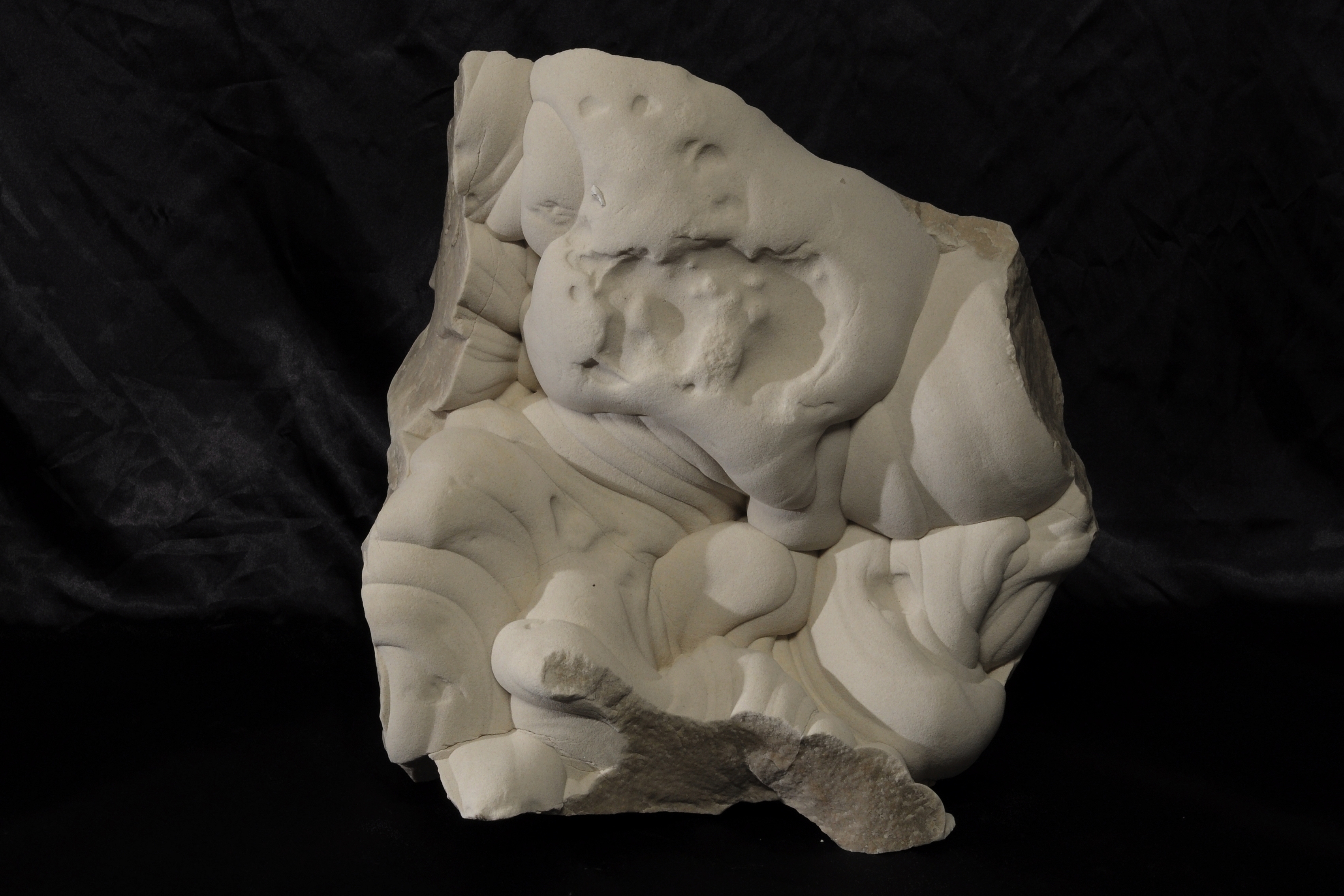

Pour en revenir au sujet que je connais, les gogottes (qui rappelons le sont à ciment siliceux) présentent fréquemment sur leur face supérieure (en position de gisement) des figures de dissolution témoignant de l'action potentiellement très agressive des eaux d'infiltration. Exemple :

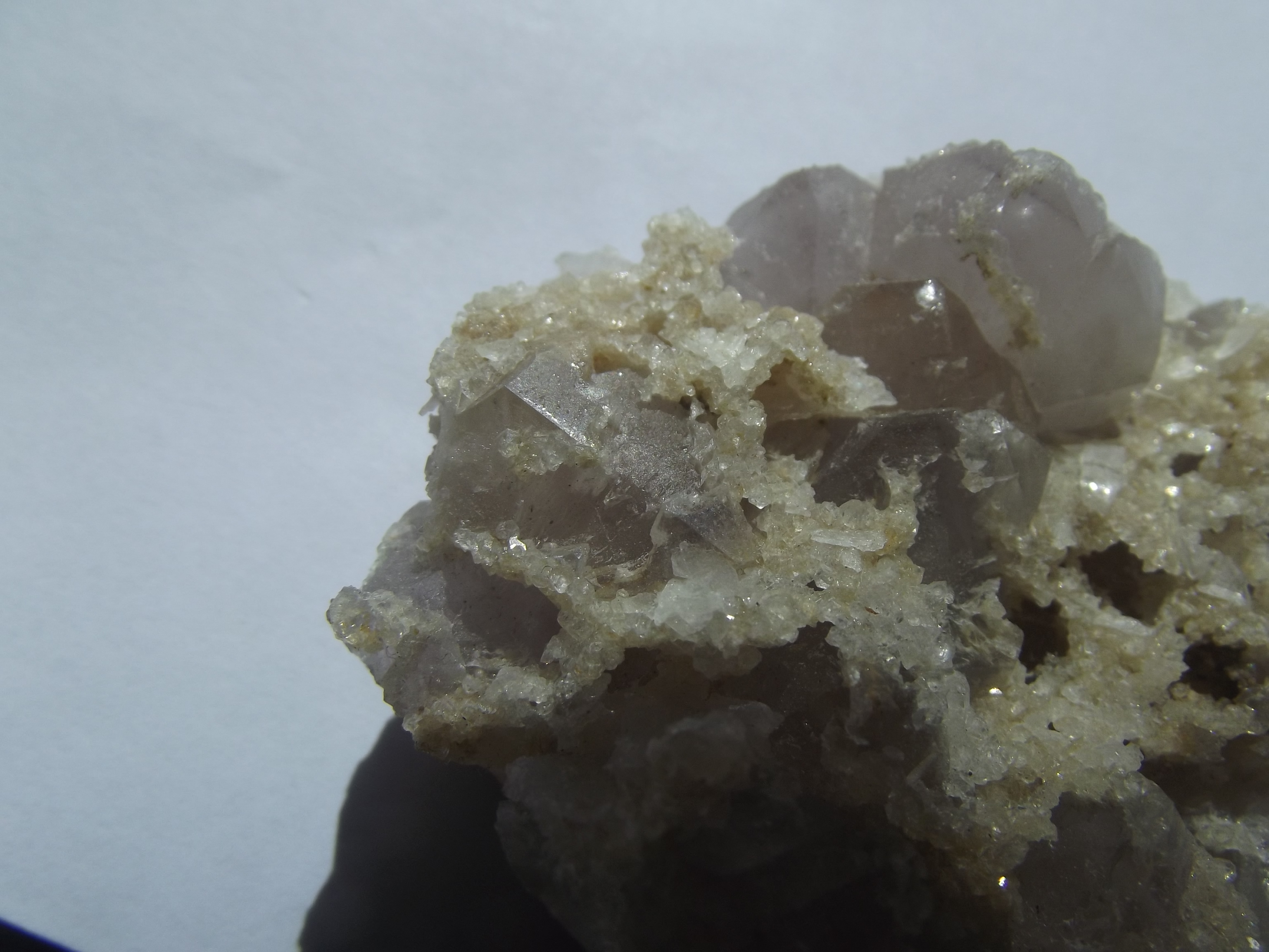

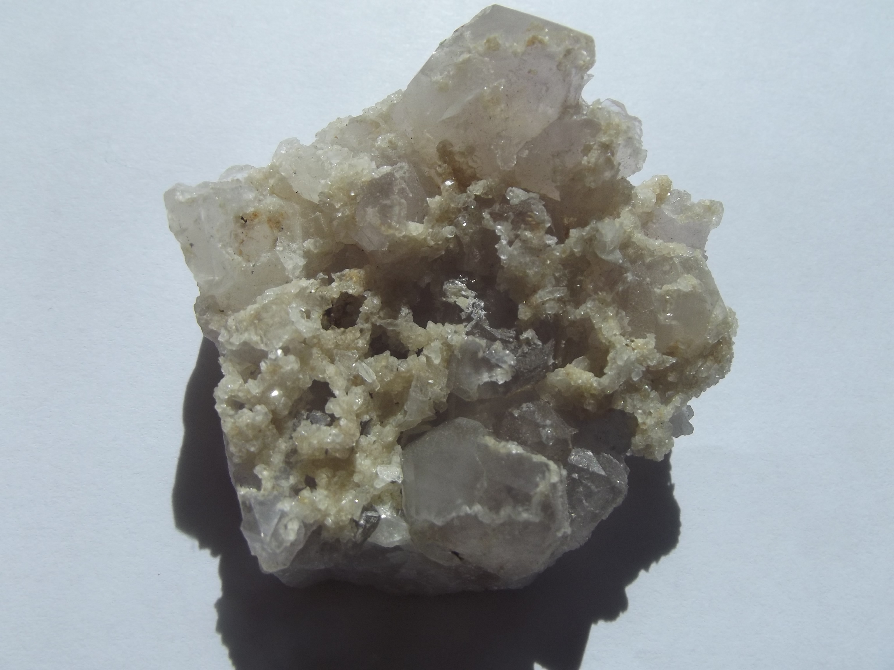

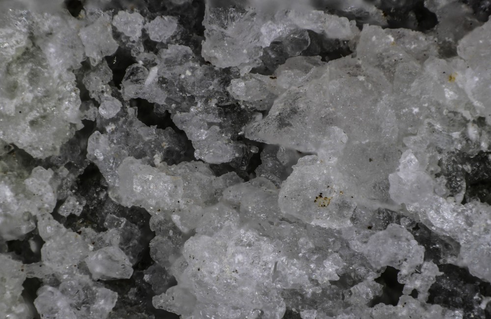

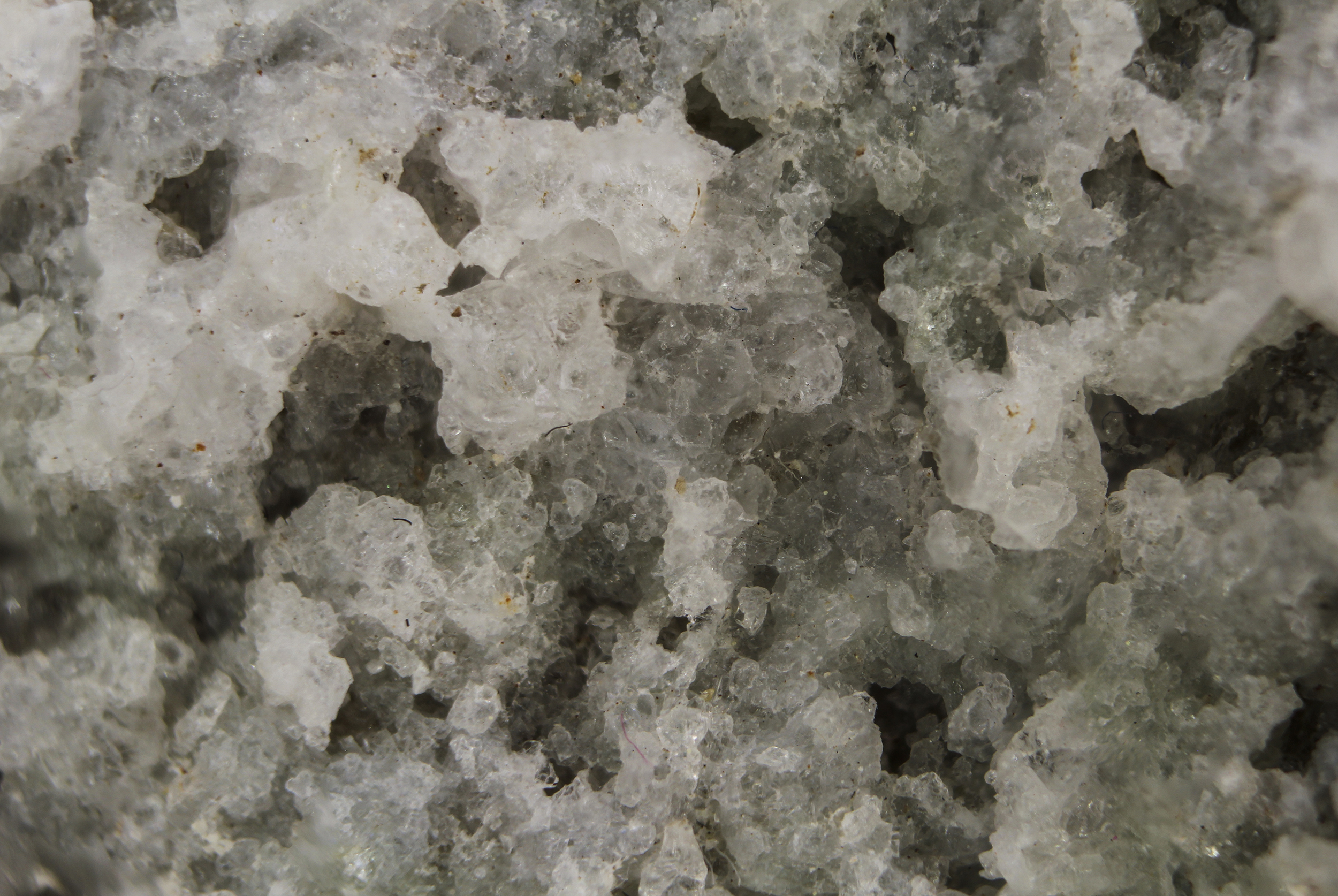

Une image du quartzite :

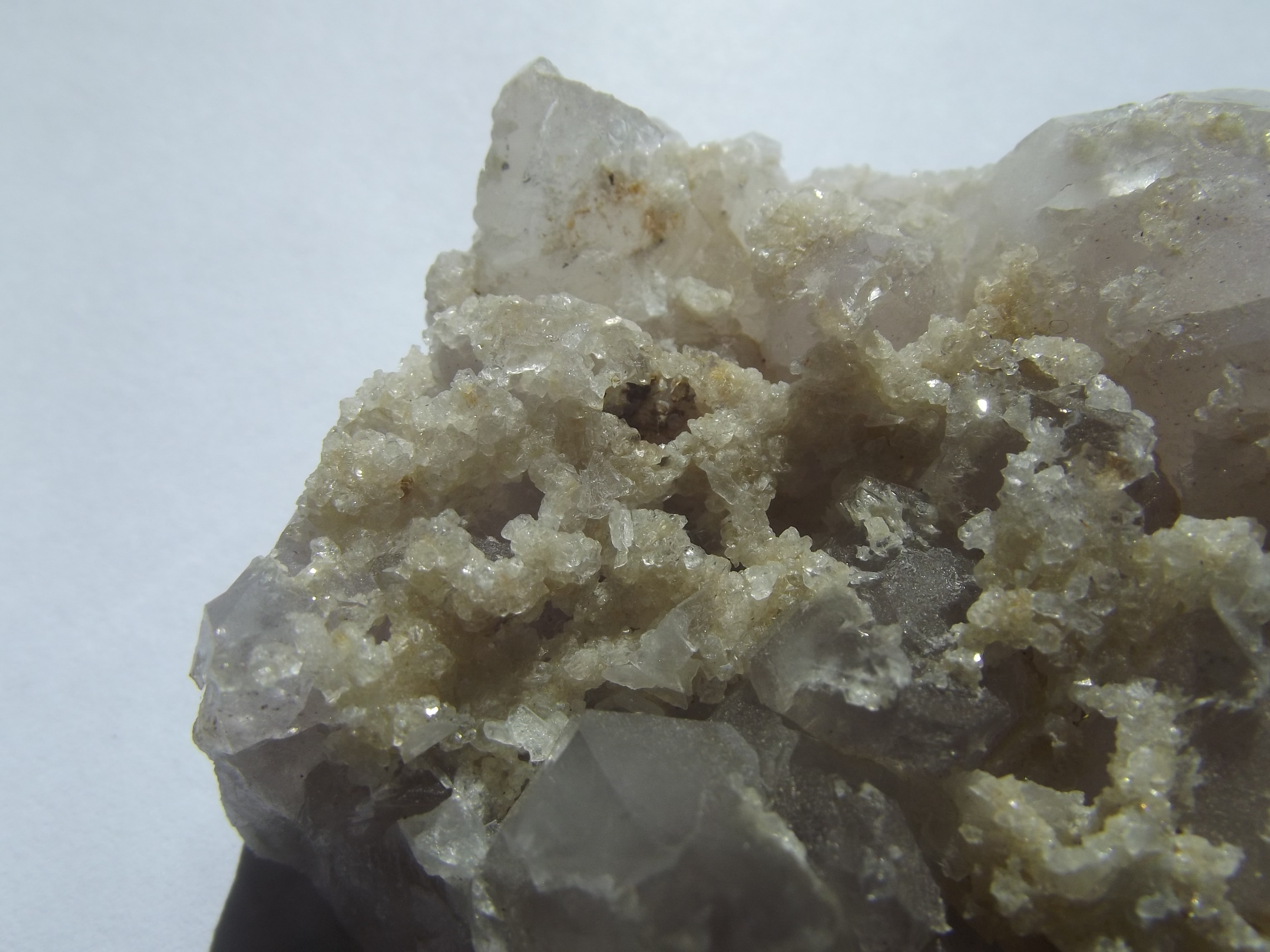

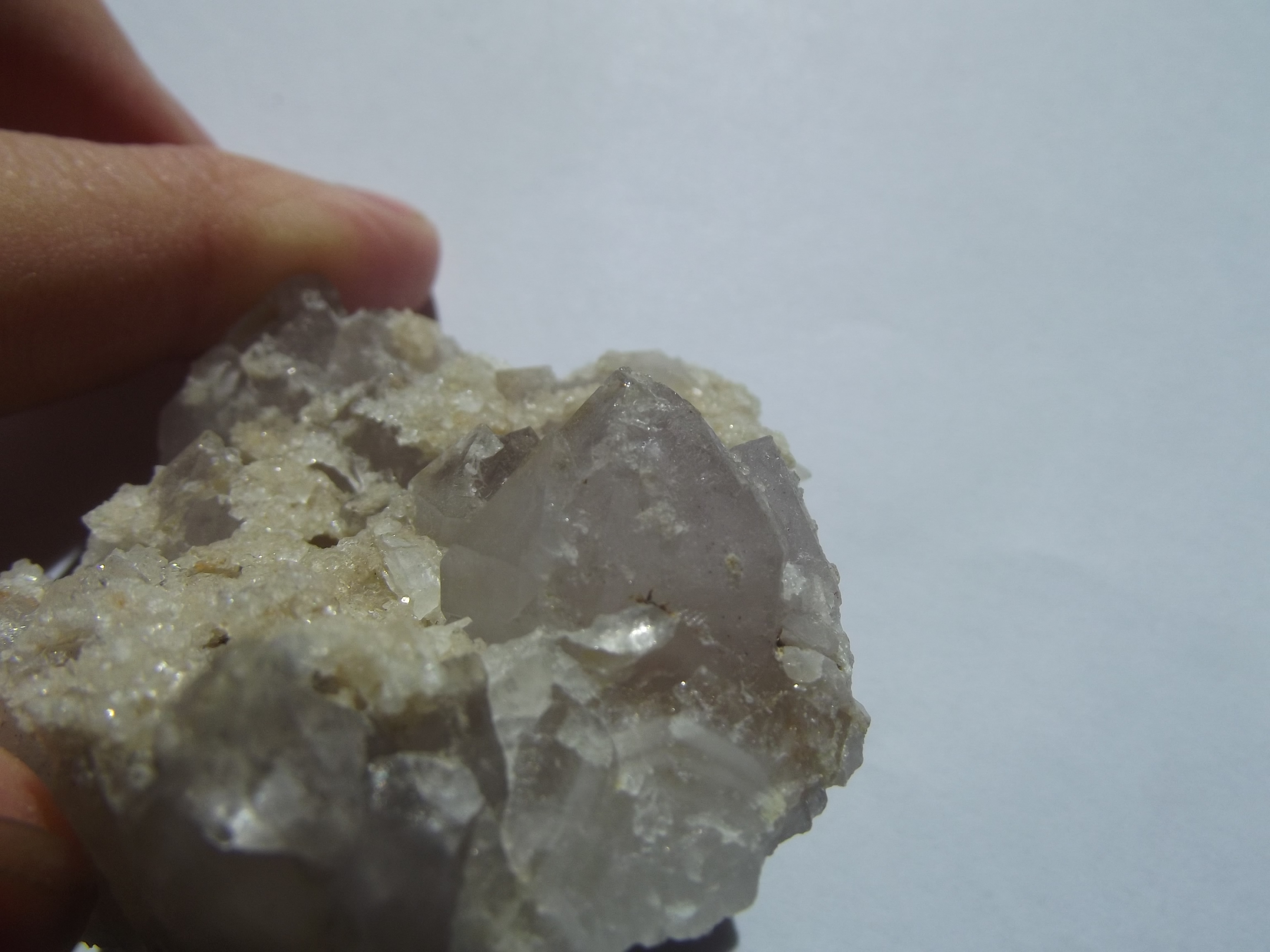

Et encore des images des fentes.
Et celle je l'ai déjà mis, mais ici la vue est plus large.

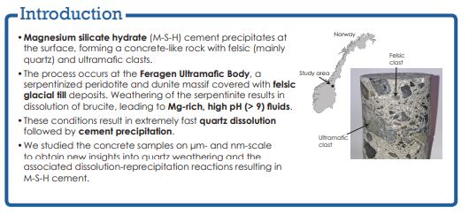

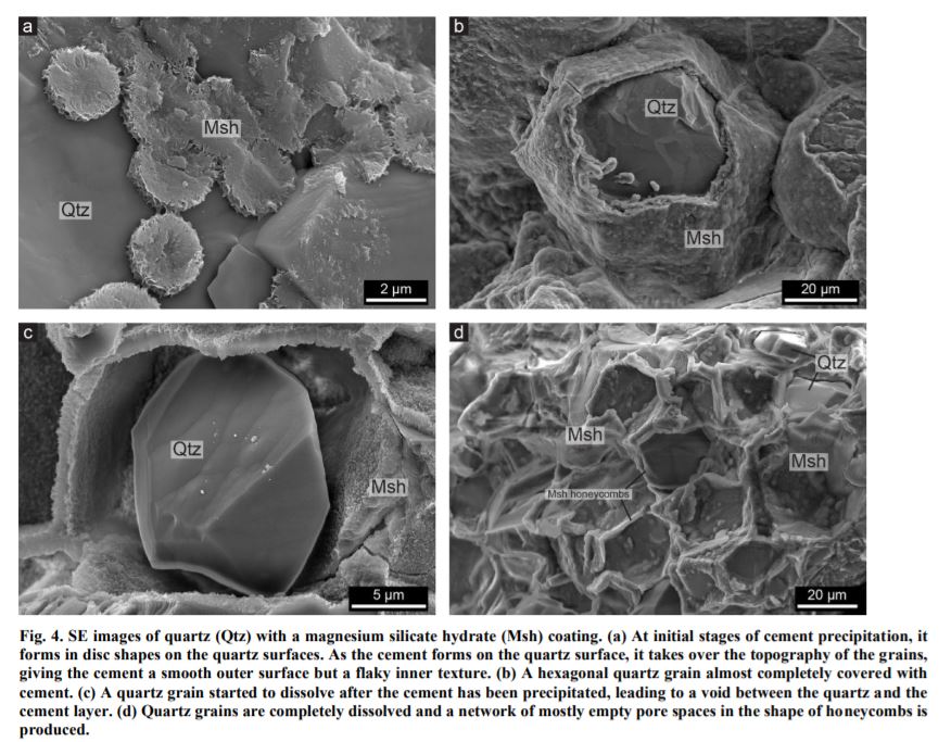

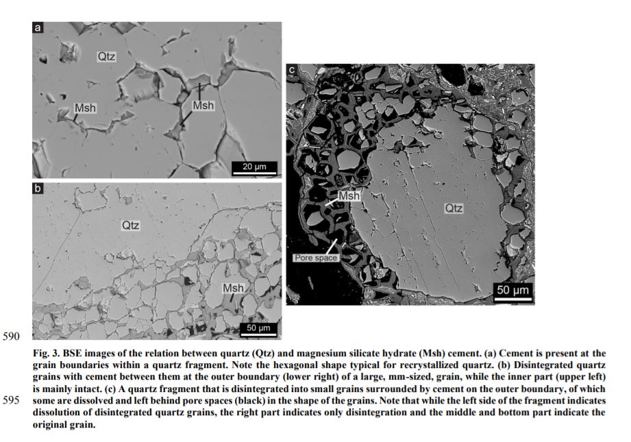

Je réagis a la remarque de JF06 montrant des photos MEB de quartz corrodé, et remplacé partiellement (ou couronné par) des MSH.
On est ici dans l'environnement très très basique (pH typiquement > 11) des bétons altérés, et il n'est pas trop étonnant de voir que le quartz est corrodé sachant que la solubilité du quartz (et des autres formes de SiO2) augmente beaucoup avec le pH.
Dans le cas des grès de Fontainebleau, je ne me rappelle plus bien ce qu'en dit M. Thiry, mais l'environnement chimique doit être très différent. Et dans ce cas, la solubilité du quartz ne dépend plus, en gros, que de la température de l'aquifère : pour dissoudre comme pour recristalliser du quartz, il faut imaginer un scenario dans lequel l'eau circule dans la nappe (elle voyage) et subit un changement de température. Évidemment, comme la solubilité du quartz est très faible a basse température, ça doit prendre pas mal de temps pour transporter beaucoup de Si et donner des transformations visibles...

Merci pour les photos.
Juste une remarque, les photo MEB sont des exemples naturels, en Norvége, c'est la présence de serpentinite et son altération qui monte le PH.
Je mets l'extrait du poster :
Ensuite il est vrai que les températures (sup à 70°c)  des bassins sédimentaires, au cours de l'enfouissement sont plus propices à la dissolution.
Je cherche des exemples à basse température et proche de la surface.
