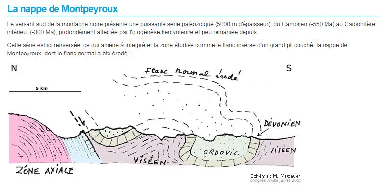

Modification: Je rajoute que l'on ne peut parler de synclinal ou d'anticlinal que si l'on connait la vergence de la série. Sinon, on parle d'antiforme, ou de synforme. Df wiki : Une antiforme est un pli dont la convexité (i.e. la courbure) est orientée vers le haut (en forme de n). Si la série est normale (couches plus jeunes au-dessus des couches plus anciennes), l'antiforme est un anticlinal.
exemple de série renversée :
https://lithotheque.ac-montpellier.fr/nappe-du-mont-peyroux
Donc on a forcément d'autres éléments pour cet exercice.
