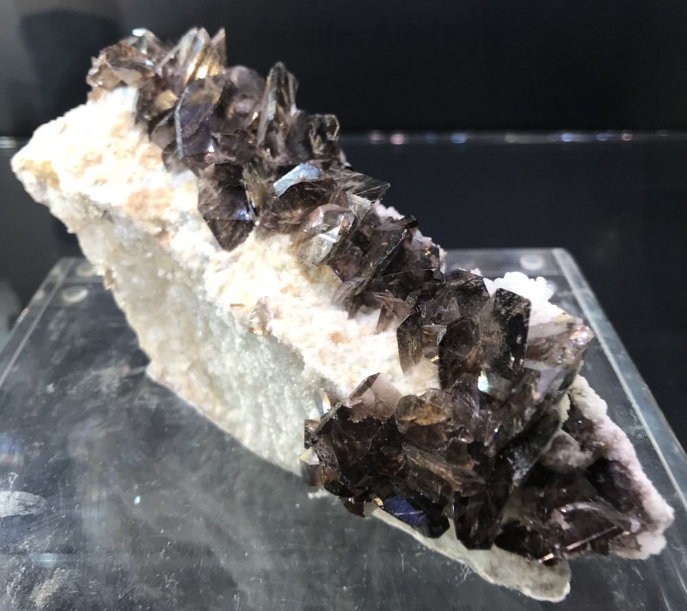

Il y a 20 heures, megalytoceras a dit :
Bonsoir
Voici une axinite (le plus gros cristal mesure 3,5cm) avec un peu d'épidote et asbeste.
C'est une pièce ancienne étiquetée Le Vernis (Rochers d'Armentier) mais la gangue ferait plutôt penser au Glandon ?
Bonsoir.
Non pour moi cette superbe pièce ne vient pas du Glandon et à ltoute les chances d'avoir un bon étiquetage.
Félicitations, pour cette jolie photo sur plateau tournant qui met en valeur la brillance des cristaux.
Il y a 1 heure, astenis a dit :
Bonsoir.
Merci beaucoup :yes3:
Il y a 21 heures, jojo38 a dit :
C'est bien possible quelle provienne du secteur du Vernis, pourquoi pas, il faudrait savoir de quelle collection, des fois ça peut aider.
merci pour votre réponse.
Historique de la pièce :
Ex Anton Berger (1870-1956) minéralogiste autrichien.
Ex Julius Graf Falkenhayn (1829-1899), a priori
Je ne pensais pas à si ancien que cela :super:
Sur l'étiquette, il est question également de quartz, je n'ai pas fait attention au premier coup sur la vidéo, j'y vois de l'albite, je viens de regarder une nouvelle fois et effectivement , j'en vois au moins un biterminé, il me semble sur le côté haut de la pièce. :grandsourire:
L'association ne correspond pas au Glandon. :yes3:
Jolie pièce :super:
il y a 20 minutes, jojo38 a dit :
Jolie pièce :super:
Je confirme pour le quartz.
Merci encore pour votre retour :super:
Tu peux même être plus précis sur ton étiquette : le spot s’appelle Piz Vallatscha juste à côté du Col de Lukmanier. C’est un spot classique des Alpes Suisses (ils n’ont pas tant d’axinite nos voisins > ils ne peuvent pas tout avoir non plus)
De ce que j’ai vu comme matériel, c’est déjà une belle pièce
greg la veine
Il y a 9 heures, greg la veine a dit :
greg la veine
Merci beaucoup pour ces précisions que je vais m'empresser d'indiquer sur l'étiquette :super:

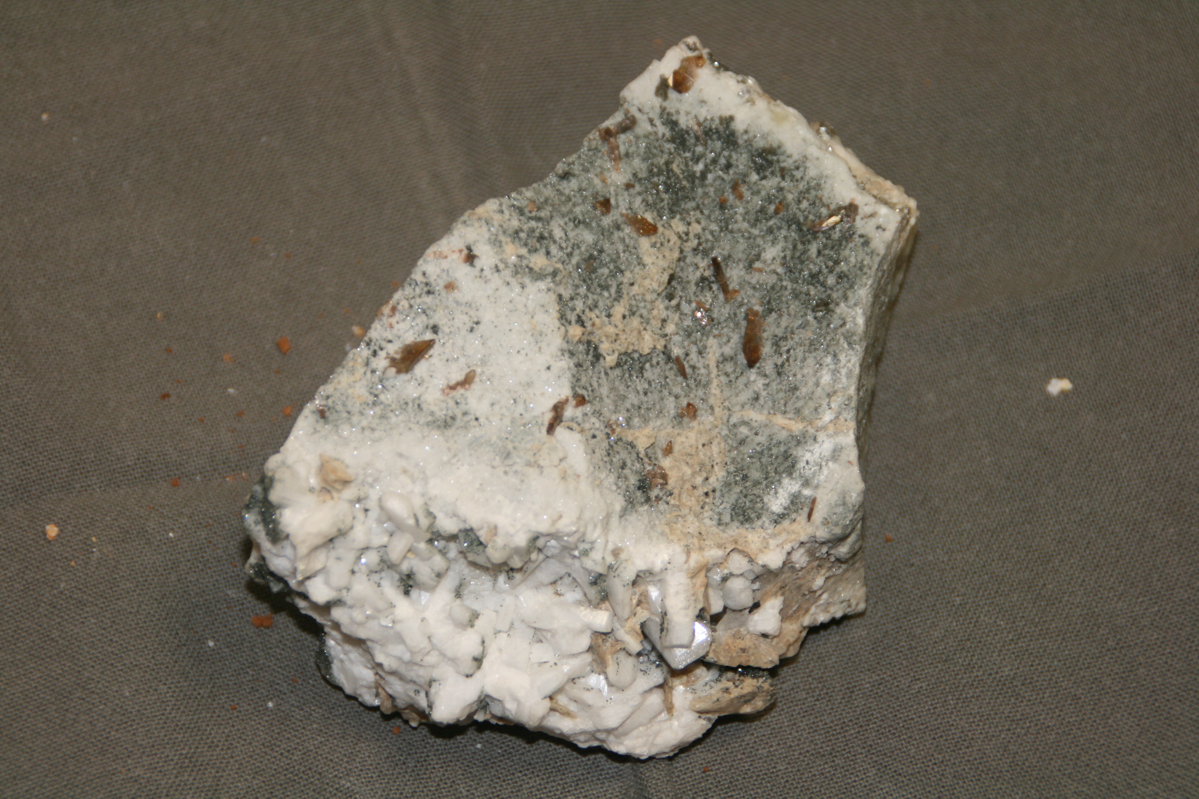

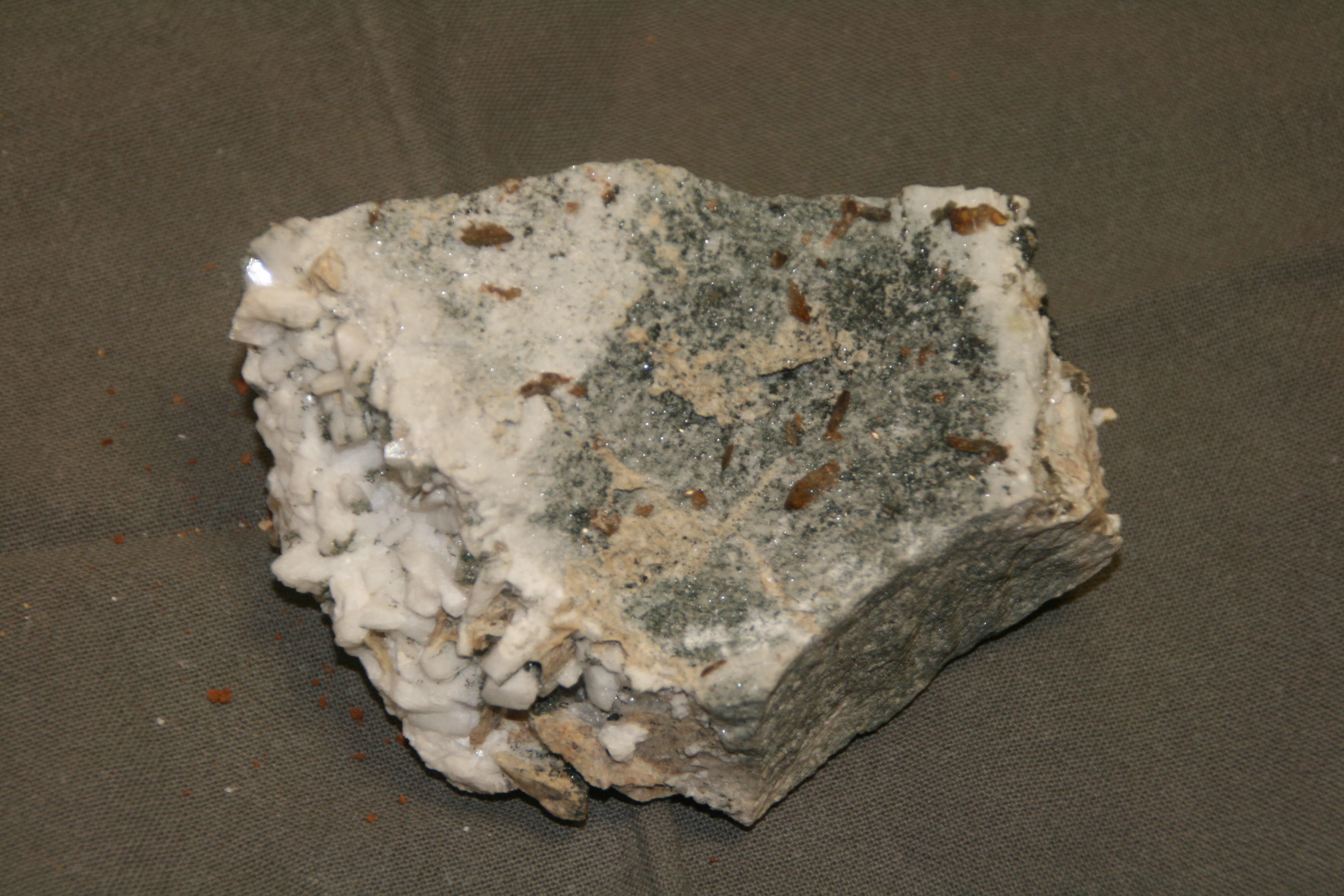

Une chance de trouver l'origine de celle-ci ? Isère ? désolé pour la photo mal éclairée.
avec du feldspath en bas, et peut-être de la baryte(?) un peu rosée.
la question que j'allais poser d'abord c'est : est-ce de l'axinite déjà ? Cela ressemble furieusement à de la titanite sur péricline (avec calcite rosée ?) qui viendrait volontiers des alpes suisses (Fiesch par ex ou Binntal) ou autrichiennes.
Ok pour l'autre remarque : mais justement, cela ne me convainc pas
greg la veine
Il y a 1 heure, greg la veine a dit :
Le doute m'avait traversé aussi, et l'étiquette qui indiquait axinite + Alpes ne vaut peut-être pas tripette.
Je vois déjà qu'il faut tester s'il y a de la calcite ou pas, et faire des photos de plus près.
Merci beaucoup pour la contestation ... constructive.
