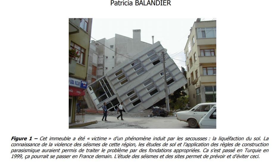

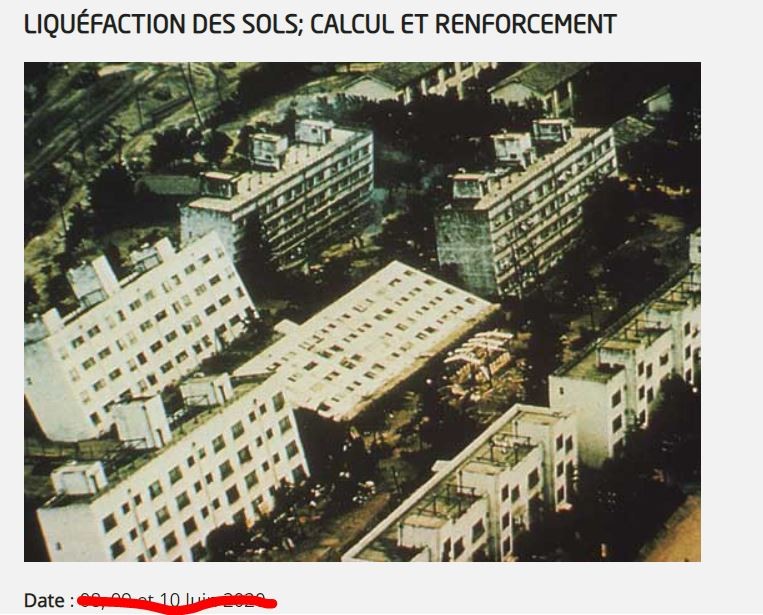

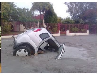

Un des effets dévastateur des séismes, la liquéfation des sols, une vidéo https://www.lemonde.fr/planete/video/2018/10/02/indonesie-pourquoi-le-seisme-a-ete-si-meurtrier_5363566_3244.html
On notera les quartiers dévasté à coté de quartiers intacts.

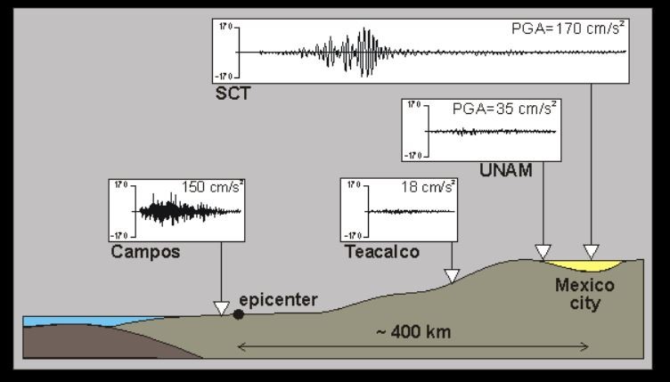

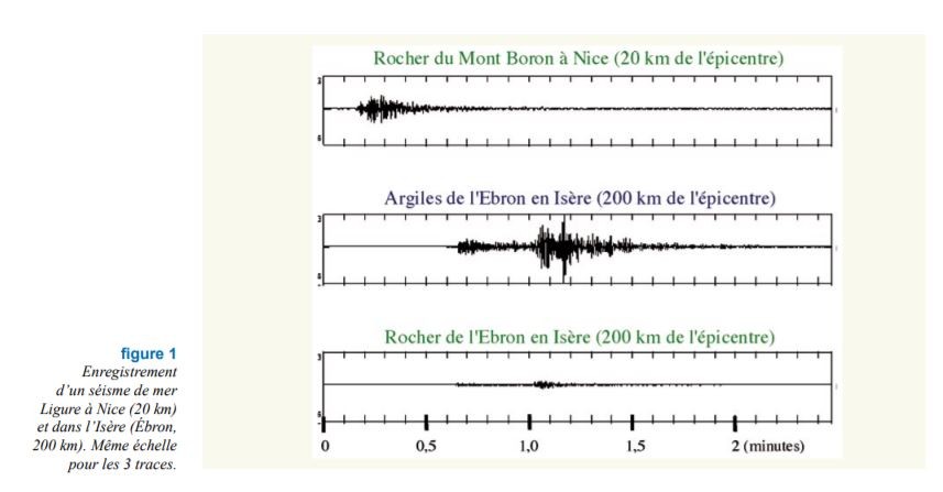

figure Issue de ce document :http://www.planseisme.fr/IMG/pdf/Polycopie_sismologie_appliquee-artisans.pdf
Toutes les vitres de cet immeuble ne se sont pas brisées.
1726701377_Captureliqufact2.JPG.fb7f0db7fd65c1bbcb636e5458ed72a9.JPG1732098002_Captureliq.JPG.1bbf61c3f375e1afc3ee0af2397530b0.JPG
Des exemples de liquéfaction des sol http://rolesdesfluidesnonnewtoniens.e-monsite.com/pages/les-sables-mouvants.html

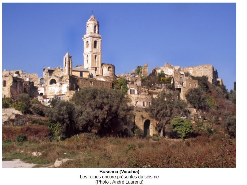

Autre effets de site, les amplifications du au relief, ici bussana vecchia, partie haute du village complètement détruite.
https://www.azurseisme.com/Effets-sur-Bussana-Vecchia.html
L'article wikipedia https://fr.wikipedia.org/wiki/Effets_de_site_sismiques#:~:text=Les effets de site sismiques,sont réunies (e.g. sédiments).
Un site de l’académie de Montpellier.
http://disciplines.ac-montpellier.fr/svt/le-phenomene-d-effet-de-site
Un autre exemple ici de l'amplification des ondes https://www.ifsttar.fr/collections/BLPCpdfs/blpc_279_3-20.pdf
