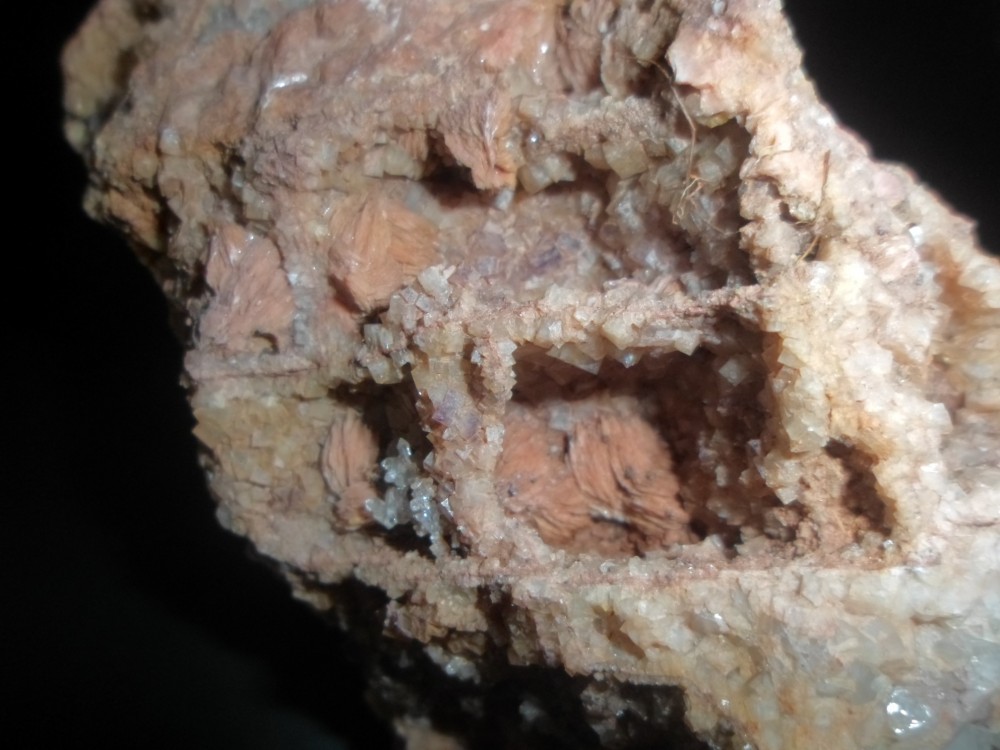

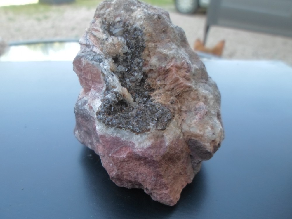

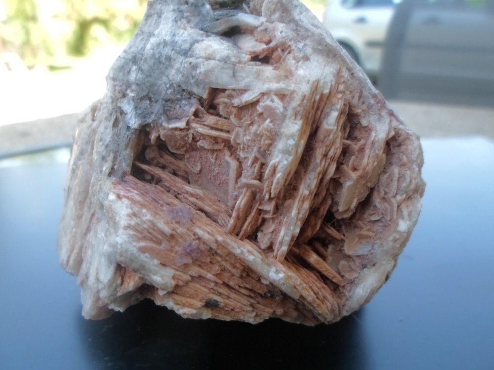

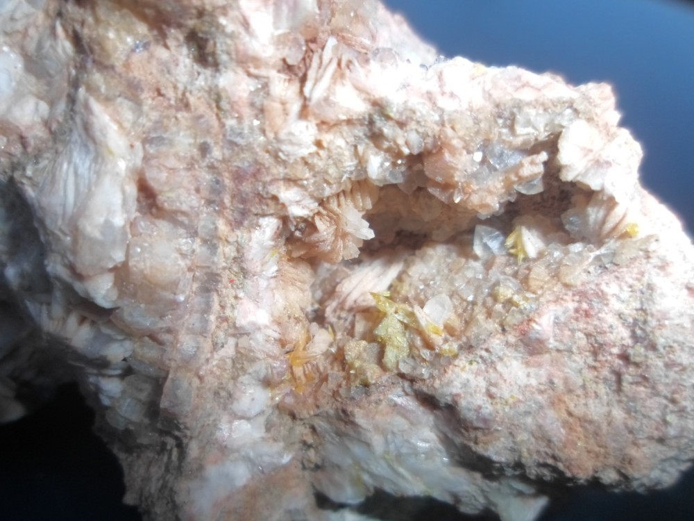

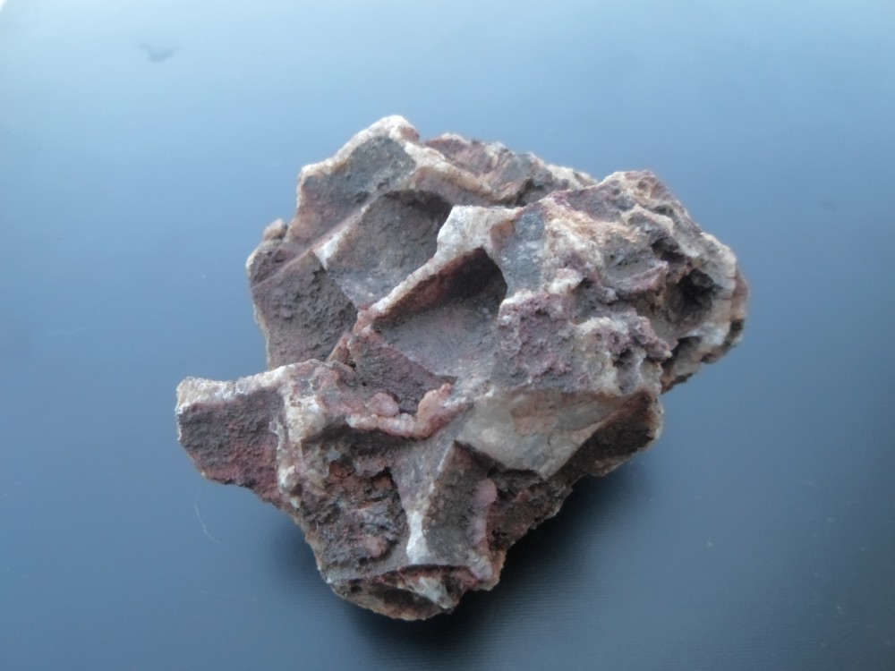

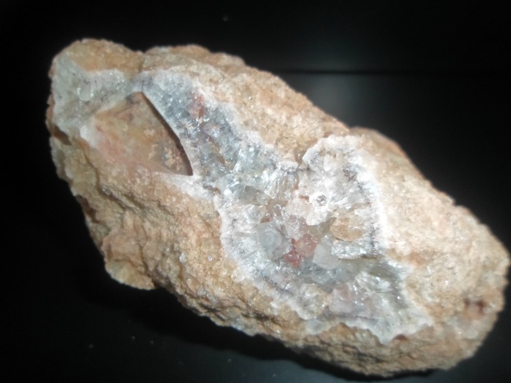

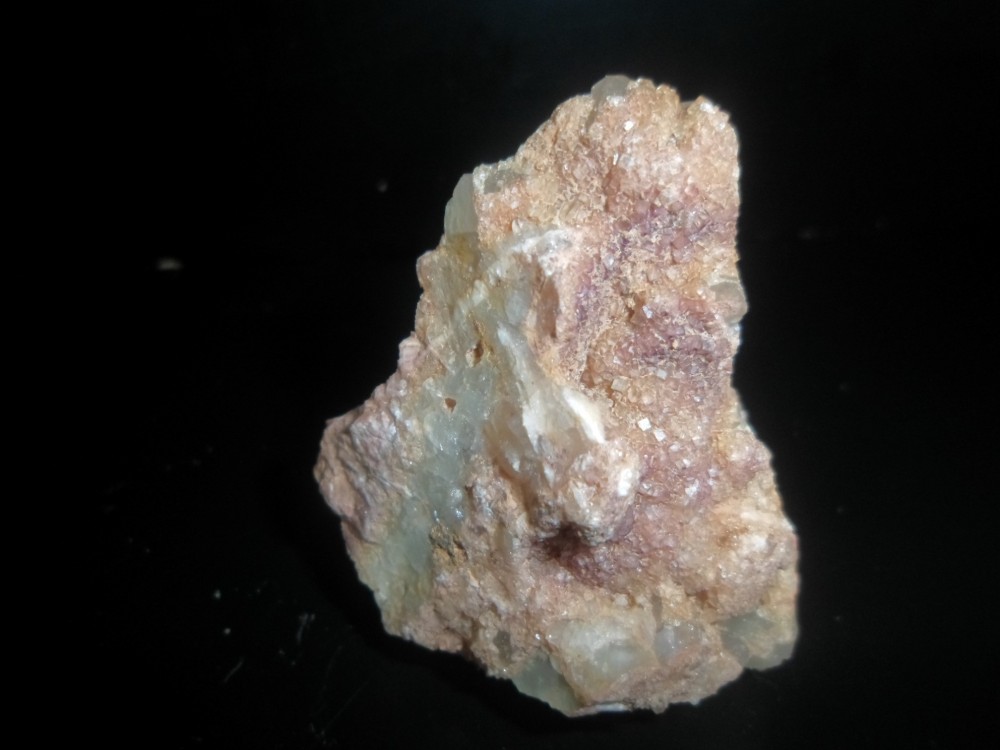

Je travaille dans les vignes à Lantignié et pendant la période de taillage, je ramasse des cailloux tout en taillant, dès qu'un cailloux à une forme bizarre, des couleurs étranges ou si il est brillant, je le ramasse ( pas tres scientifique comme méthode ) et le mets dans ma popoche.
J'ai appris récemment l'existence des mines de Lantignié, j'y suis allé et j'ai ramassé quelques cailloux dans les remblais extérieur selon mes critères de sélection.
Pouvez vous m'aider à les identifiés ?
Merci d'avance

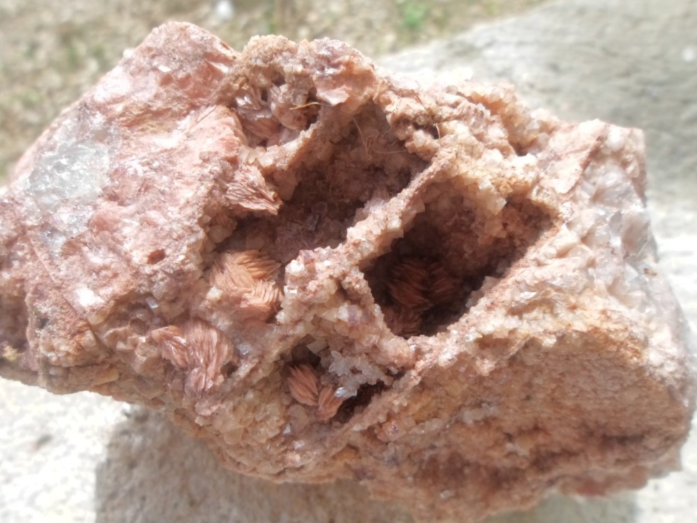

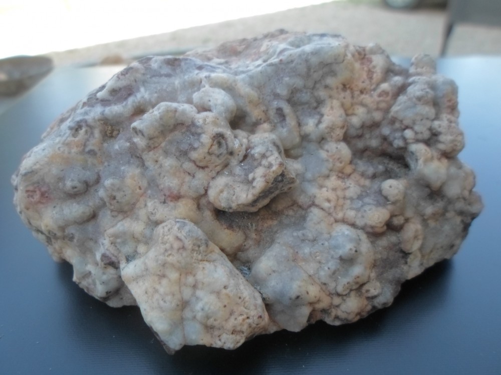

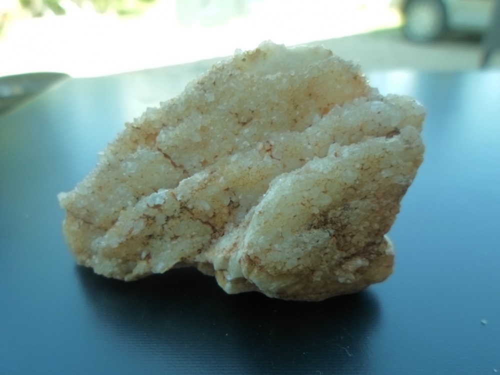

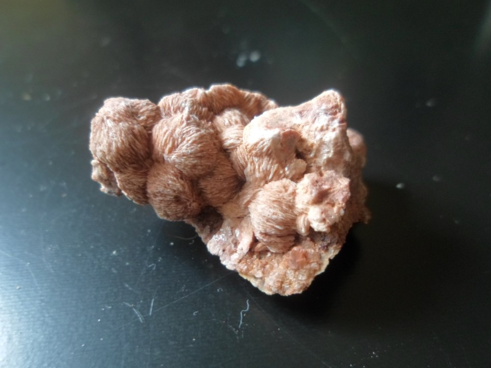

Bon déjà c'est bien on sais d'ou ca viens : Lantignié. :siffler:
Sans trop me mouiller :
1) il y avait des cristaux qui ont été dissouts... ce qui reste est le quatz enrobant.
2) quartz
3) baryte ( il me semble voir des taches violettes, c'est de la fluorite )
4) baryte en pompons
5 ) fluorite et/ou quartz massif
6) baryte et autre chose ( les cristaux blancs )
7) quartz, calcédoine
8) baryte, un cristal de quartz, et ce qui me semble être de la pyromorphite... avec peut être eu peu de wulfénite sur la gauche
9 ) il y as du quartz, de la baryte et peut être de la galène... mais c'est pas probant.
Merci 1GM pour ta réponse.
Sur la photo 8 la pyromorphite ce sont les especes de cristaux jaunes ?

Oui des aiguilles/tonneaux jaune et/ou vert pour la pyromorphite. ( en fait ca va du jaune au vert.... bon la série pyromorphite-mimétite est pas simple, mais je crois me souvenir que sur Latignié c'est de le pole pyromorphite  )
Orange pour la Wulfénite...  ( mais la aussi ca peut varier... sur Lantiti c'est bien Orange... comme l'opérateur de téléphonie :clown: )
