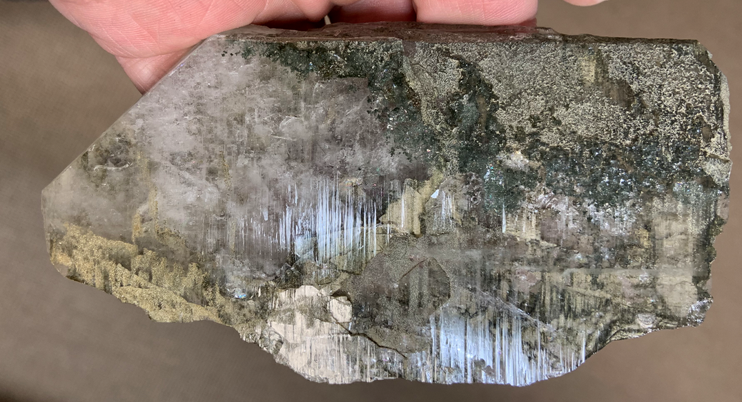

'Scar' Quartz et Chlorite vert de gris. [120mm]
Il s'agit d'un fragment d'un prisme d'un cristal de quartz macromosaïque, plus oumoins cristal de roche et riche en inclusions de chlorite, brisé, cicatrisé ; la cicatrisation est en 'fil à plomb', c'est à dire que la gravité a tapissé la face cassée et cicatrisée avec de petits fragments de quartz, eux-mêmes cicatrisés. Il y a ici superposition de deux phénomènes géologiques avec la brisure et la gravité avec des phénomènes de cristallisation tardive du quartz.
Estelette, val Véni, face sud du massif du Mont-Blanc

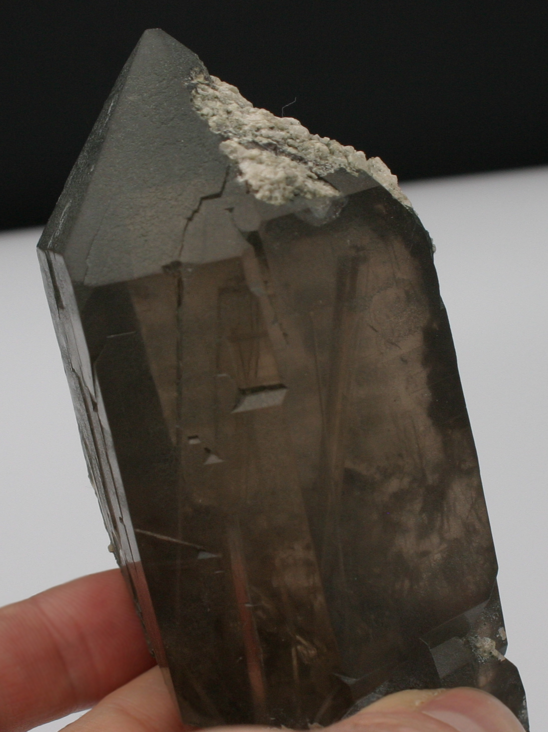

Quartz 'brun' ou quartz cristal de roche montrant des inclusions de 'chlorite brune' ; rutile probable ; spécimen flottant  [60mm]
La tête du cristal a "trempée" dans ce qui était de la ferrochlorite oxydée.
Les quartz bruns sont assez rares dans les Alpes, ils sont généralement peu développés.

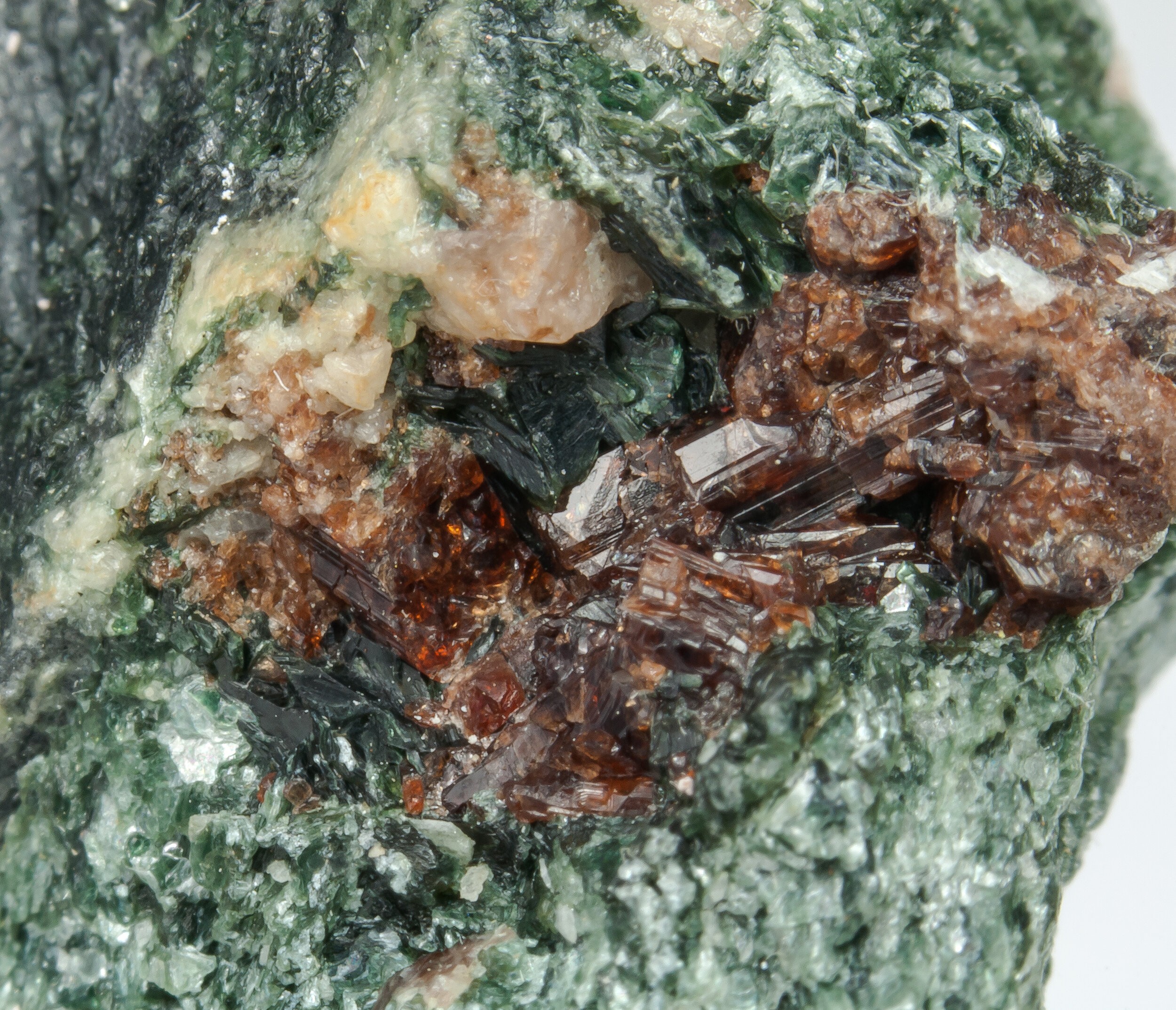

Un détail de la petite géode contre le cristal de Pérovskite. Et l'étiquette (dispersion de la collection du Général Touchon / 1878-1960 Grenoble).

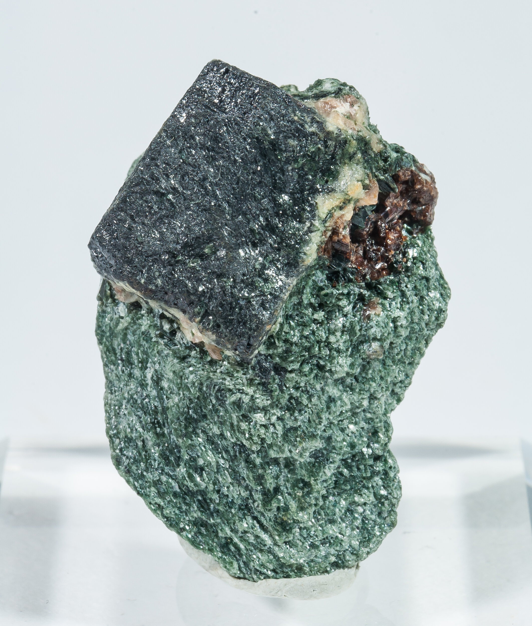

Il y a 12 heures, BUT a dit :
Pérovskite du Valais (secteur de Zermatt), sur micaschiste chloriteux, avec Clinochlore et Vésuvianite (entre autres).
Wouahou !!!
Un peu fort de trouver perovskite et idocrase ensemble, sans titanite. Le milieu doit être très sous-saturé en Si. On voit bien ça dans un complexe ultrabasique alcalin de la péninsule de Kola (Africanda, avec des carbonatites). Ça pourrait être une sorte de skarn formé sur une roche ultrabasique ?
il y a de la silice mais pas sous forme de quartz, de nombreux sillicates calciques, pas mal de titanites, des clinochlores de grande taille (pennine), des masses de diopside,
un secteur à serpentinite (roche ultrabasique) du Rimpfischwäng,
Le spécimen provient en effet de la Rimpfischwäng, et la Titanite est également répertoriée pour cette localité; d'ailleurs ce n'est pas exclu qu'elle soit présente sur ce spécimen, au contact du cristal de Pérovskite mais pas dans la géode, sous forme de masse rosâtre non idiomorphe, difficile à identifier avec certitude.
Il y a une paragénèse similaire en Corse (Canari), avec Magnétite, Pérovskite, Vésuvianite, Grossulaire-Andradite, Titanite, Diopside, Epidote-Clinozoïsite-Zoïsite. Des choses similaires également en Piémont (Rocca Sella) et en Lombardie (Val Malenco, Lanzada).
Et bien sûr Bessans en Maurienne que j'allais oublier (plutôt à l'échelle micro).
