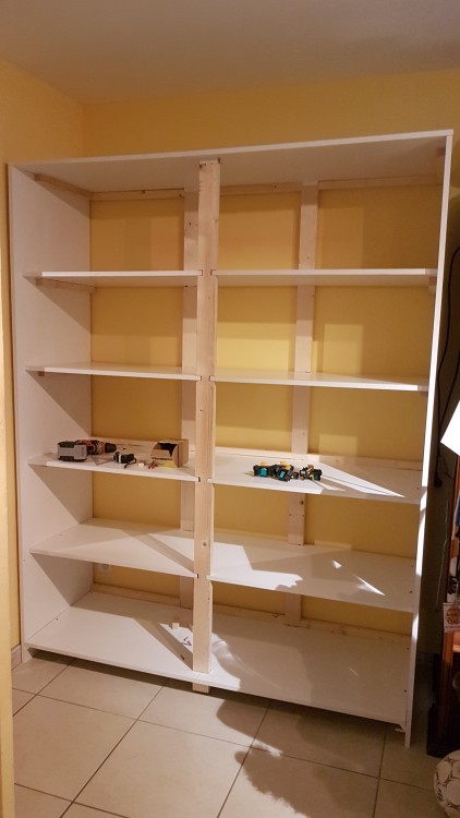

Première étape la carcasse chaque étagère est enclenchée dans les 3 piliers centraux plus des tasseaux sur les côtés pour bien tenir le poids et pas se déformer.
Il faut faire costaud pour tenir le poids et que même les très grosses pièces y passent.

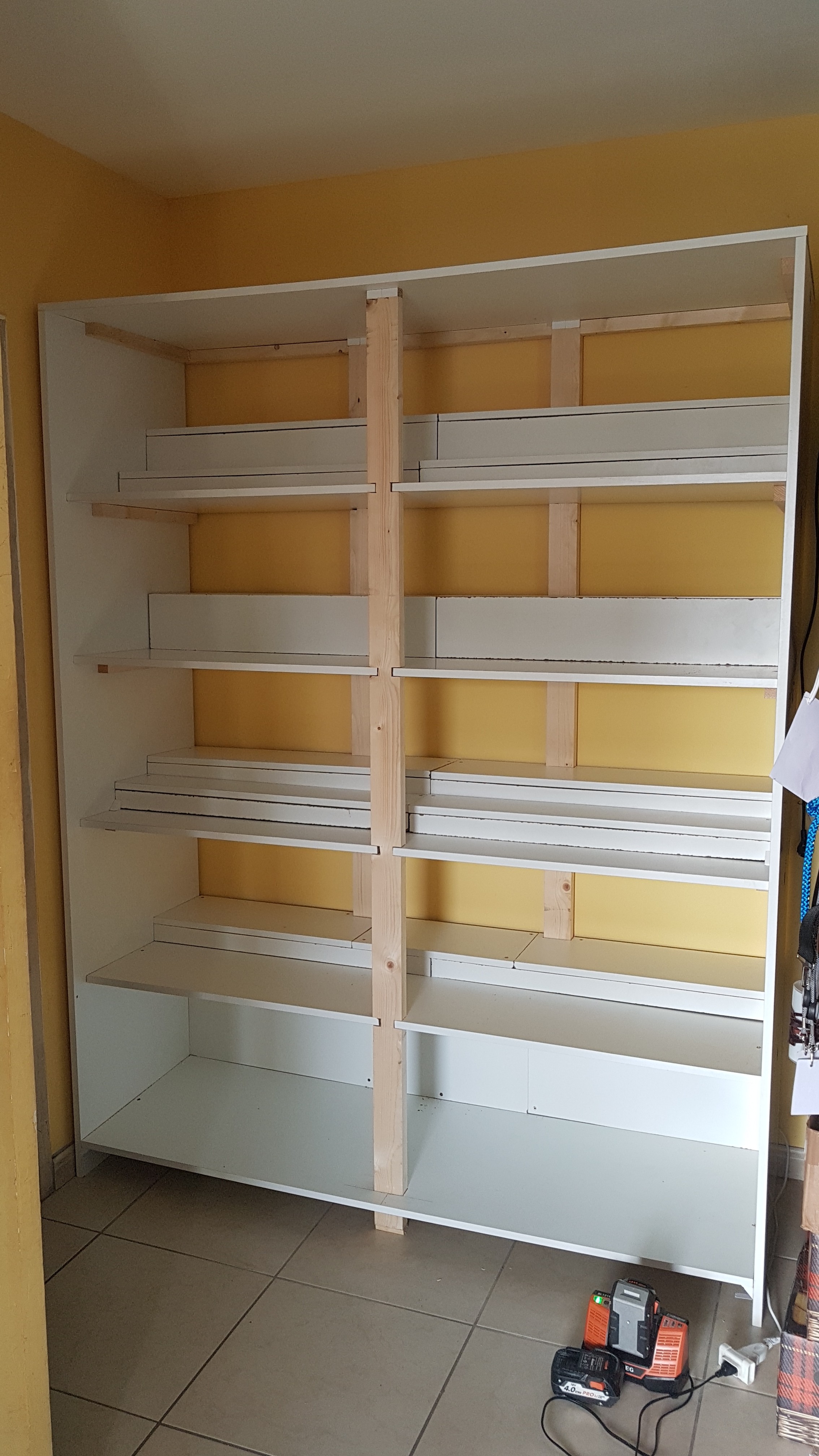

2ème étape les présentoirs, et la il faut réfléchir un peu plus, pour que toutes les tailles de mineraux rentrent, ne se cachent pas les unes les autres, et pour l'étagère du haut qu'on puisse les voir à cause des 60cm de profondeur, du coup chaque étage est optimisé pour le visuel et la tenu de poids.
L'étage du bas acceuillera les très grosses pièces donc pas besoin de marche, j'en profite pour faire passer une ralonge électrique car ma prise va se retrouver derrière a gauche, et je cache la rallonge avec les chutes de mélaminé.

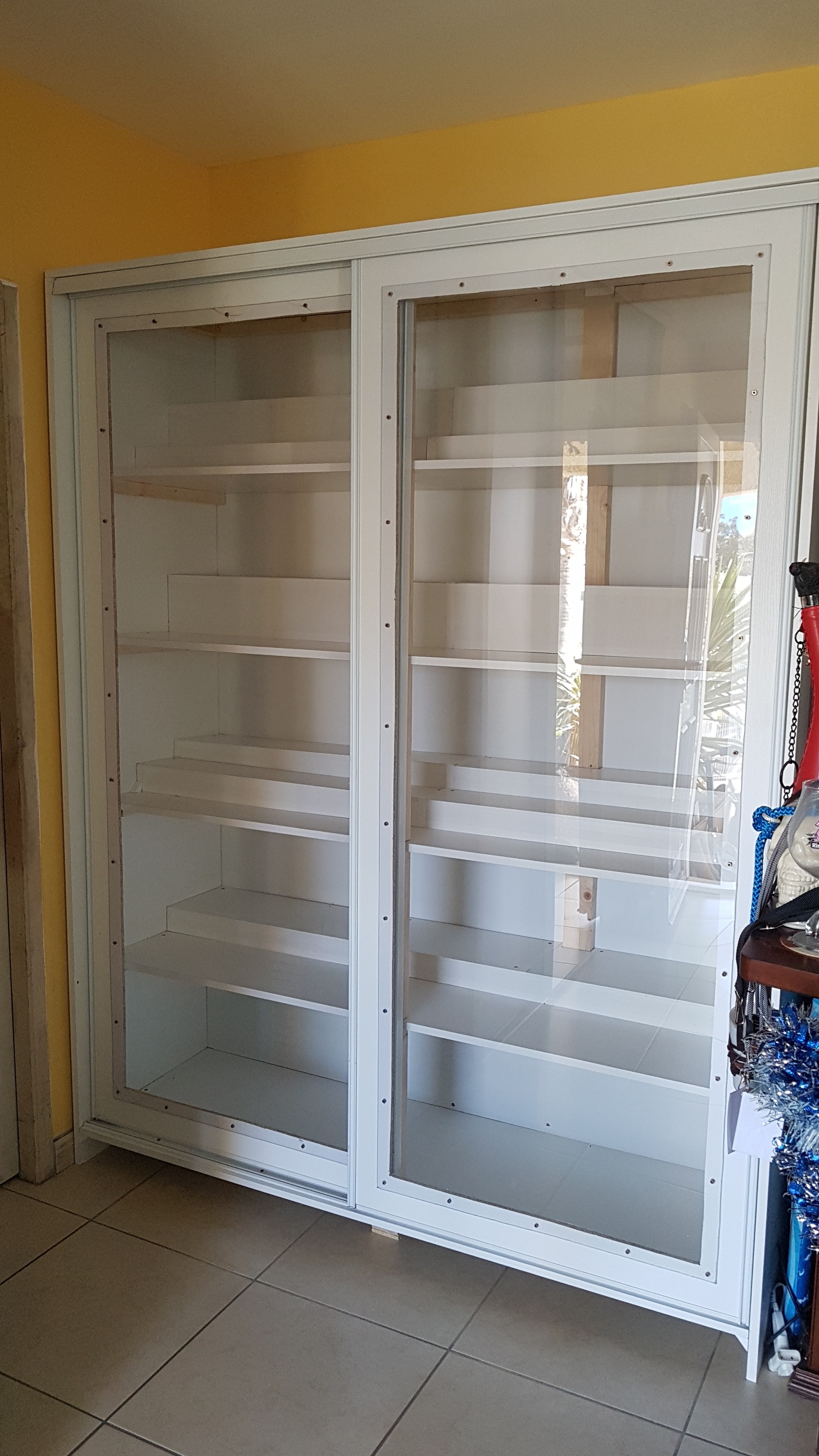

Étape 3 le dos et la on recycle encore des chutes celles de l'étape 4 les inserts des portes qui sont plus fines et assez longues

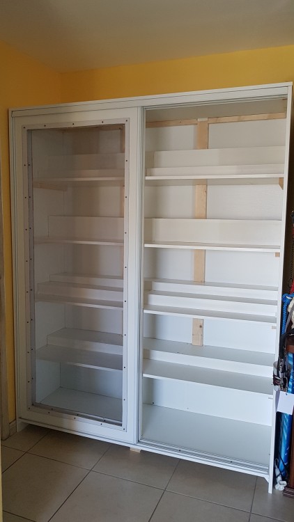

Étape 4 les portes, pareil au début de voulais porte en verre sur rail mais vu le prix finalement non, ça sera portes de placards découpées aux mesure avec un insert en plexi 2.5mm et ça rends pas mal et permets de passer d'un devis a 1200€ pour les vitres sur rail, à un tiquet de moins de 150€, c'est un peu moins hermétique mais ça fera le job.
Mais tenant il me reste plus qua placer l'éclairage, mais j'attends encore le colis 1 moi de livraison,  il y aura 5 ruban, led 276L/m blanc froid de 1m50 15w, un pour chaque étage le tout sur un interrupteur général, tous les passages sont déjà fait il restera plus qu'à faire les branchements à réception du colis.
Bref j'ai eu un peu d'occupation mais je suis content du résultat en sachant quelle fait: hauteur 2m10, longueur 1m65, profondeur 0m60 avec 52cm effectif pour l'exposition.
Et niveau tenue chaque étagère tient minimum un bon 80kg, j'ai tester avec l'étagère du bas elle porte mes 80 bons kilos et je peut même gigoter sans que ça bouge.

Effectivement comme le dit Aldebaran66, que c'est bon de savoir bricoler :super:, c'est p'tit Ludo qui doit être content. J'émettrai quand même un doute, c'est sur le poids que peuvent supporter les étagères, car à la longue elles risquent peut être de plier légèrement au centre et comme moi j'aime bien ceinture et bretelles, j'aurai certainement envisagé de renforcer le centre de haut en bas (en partant du sol) parce que la frénésie du cailloux ça peut nous faire oublier toutes les lois de la physique.
Comme tu sembles particulièrement bien te débrouiller en bricolage, n'as-tu jamais envisagé d'utiliser, comme base de départ, une structure métallique avec étagères en aggloméré marine toute prête supportant 150 kg par niveau et après la peindre et l'habiller comme tu as fait avec celle-ci? Et sur le fofo, y-a t'il quelqu'un qui l'aurait fait?
Chaque étagère est enclenchée dans le pilier de devant et dans les 2 du fond ils ont etes creusés pour enclencher les planches dedans, en plus des tasseaux a chaque bout du coup les forces sont quand même pas mal réparties.
Les 3 piliers vont du haut jusqu au sol en 1 seul morceau

Je suis du même avis que SACHA16 , même avec  tes estrades sur chaque etagère qui rigidifient sèrieusement , sur le long terme ça va plier cet agglo ...
Oui un pilier en façade,  ou bien un pied ss chaque etagère jusqu'au sol , avec un tasseau tranversal encore mieux
