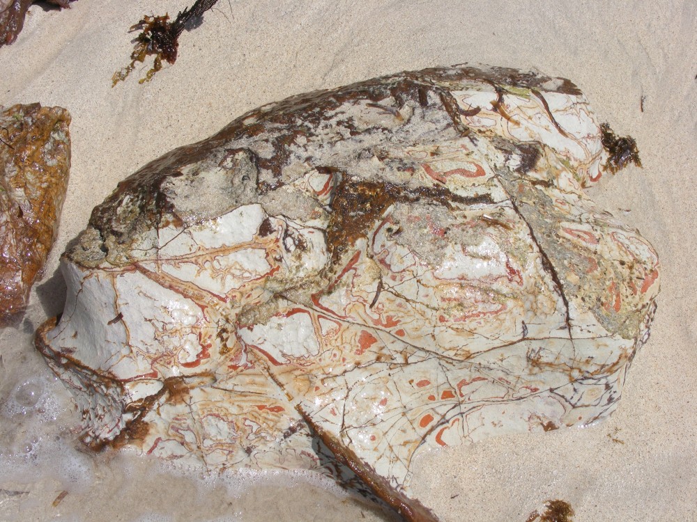

En feuilletant des photos d'il y a 4 ans, j'ai retrouvé des images de roches qui m'avaient intrigué.
Évidemment pas de test possible, juste les photos et la localisation:
Sur la plage de  Windward Bay  coordonnées 12,6382 et -61,3865
Toute indication sera bienvenue avec si peu d'indices.
Merci
Lesar
Pour la  première : selex ou une autre variété de silice associée à des oxydes.

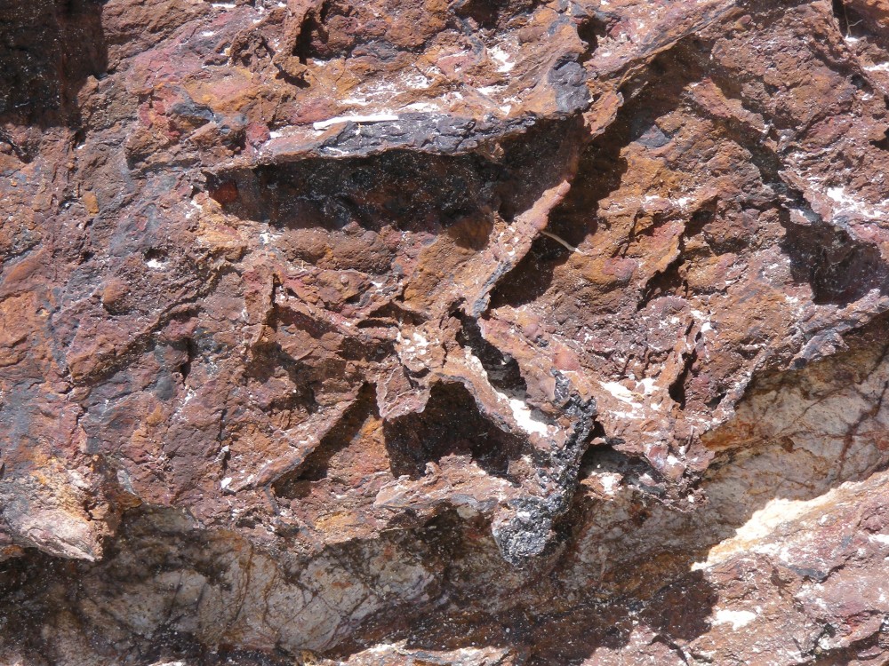

La deuxième : un chapeau de fer ou un matériel rocheux oxydé.

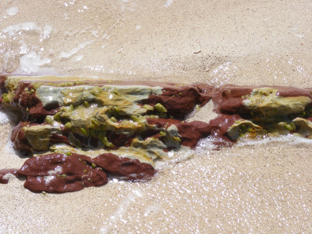

La troisième : calcaire à Géodes de quartz ou calcite.

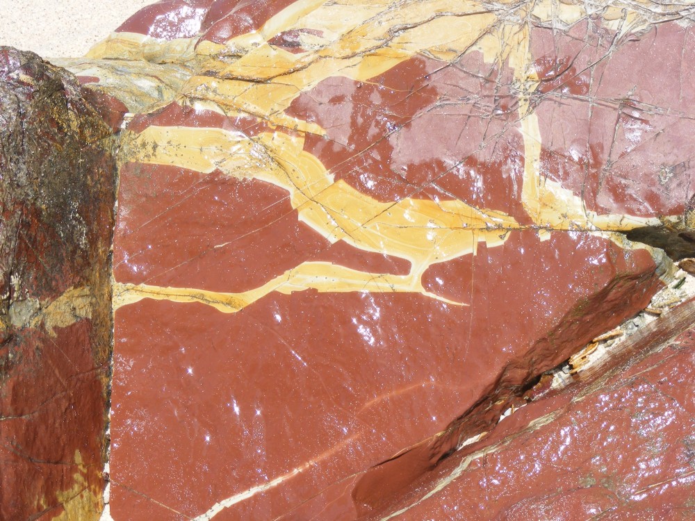

la quatrième : rhyolite, si la couleur rouge est naturelle
Merci said.saad des précisions que tu m'apportes.
Les couleurs sont naturelles enfin ce sont celles fournies par l'appareil.
La nature ferreuse et oxydée de la 2 est plausible.
Les parties rouge de la 1, de la 3 et de la 4 semblent être les mêmes.
Le vert de la 3, c'est sans doute des algues.
Les parties crème et jaune de la 4, de la 3 et de la 2 se ressemblent.
La rhyolite est assez probable, ces iles sont d'anciens volcans mais que peuvent être ces parties claires ?
Dans la 4, les fractures de la rhyolite ont été "comblées" par le matériau clair alors que dans la 1, la partie rouge ressemble à une auréole entre le crème et le jaune..très curieux !
Avant que d'écrire cela, il faut vérifier qu'il y en ait dans les Grenadines. Et... ça n'est pas le cas. Des basaltes, des andésites mais pas de rhyolites.
Mais il y a aussi du sédimentaire (marnes, calcaires, ..) avec fréquents accidents siliceux qu'on appelle silex chez nous et cherts chez les anglo-saxons.
Ca correspondrait aux photos 1,3 et 4. Pour 2, peu identifiable sur une photo. Peut-être du volcano clastique mais SGDG
La 2 radiolarite.
La 3 et 4 radiolarite  ( rouge) et hyaloclastite veine jaune, parfois  verte et aussi presque bleu .
Très courant à la desirade dans la réserve géologique.
Pour la une ? Sans test ça ressemble un peu à du jaspe.??
