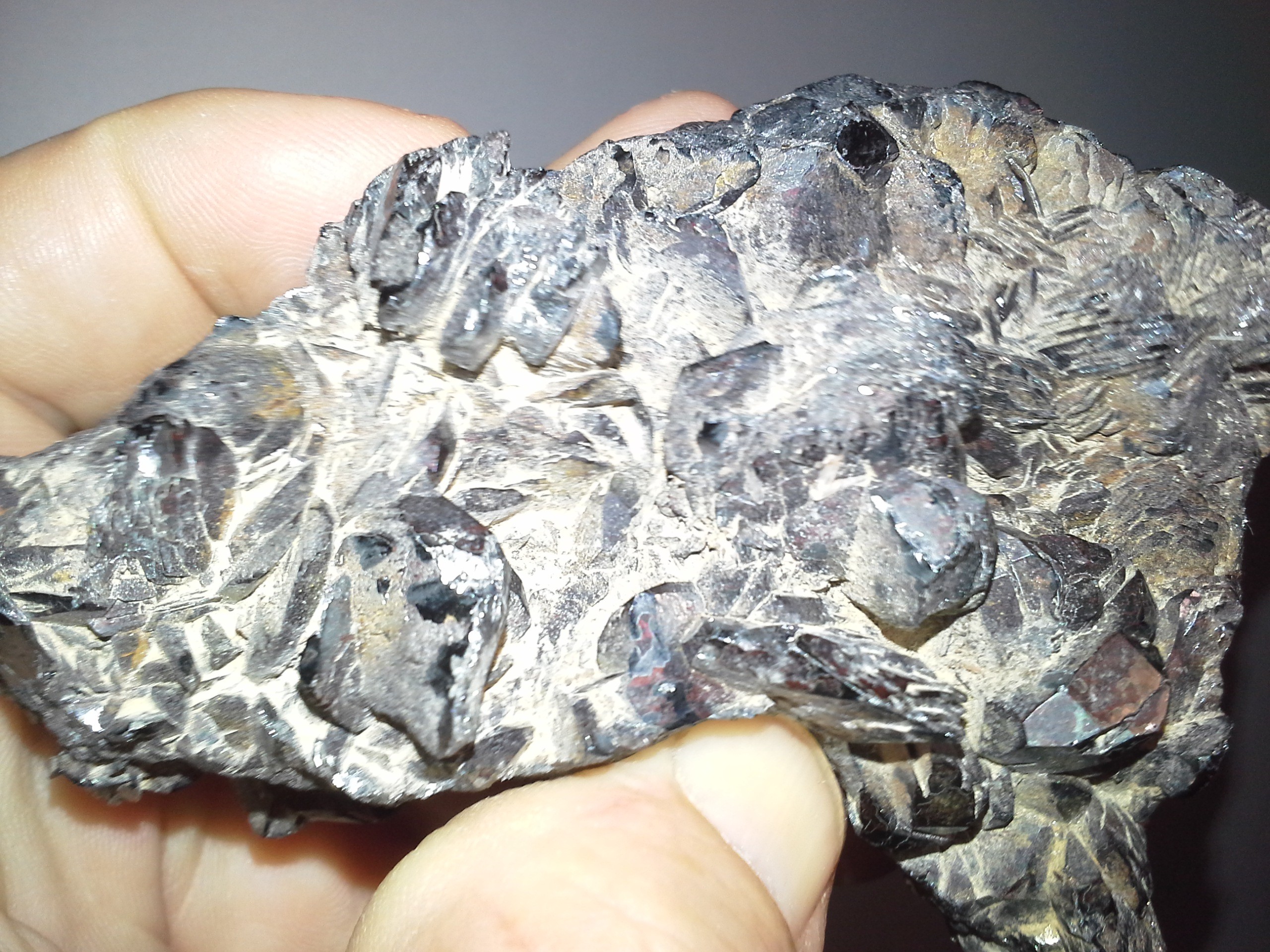

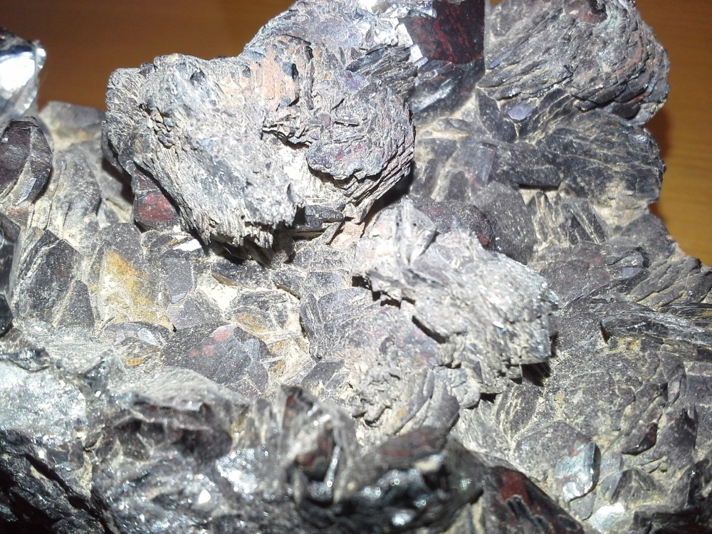

As-tu pensé à la nettoyer? La mettre dans un bain de dithionite pour enlever ce dépôt.
Pour confirmer, tu fais le test du trait sur un carreau non émaillé, le trait doit être rouge pour l'hématite.
Comme Jojo:
1) Bien la nettoyer
2) On a l'impression qu'il y a non pas 1 mais au moins 2 minéraux. Est-ce le cas ?
3) Faire un test de trait. La couleur rouge de l'hématite est déterminante

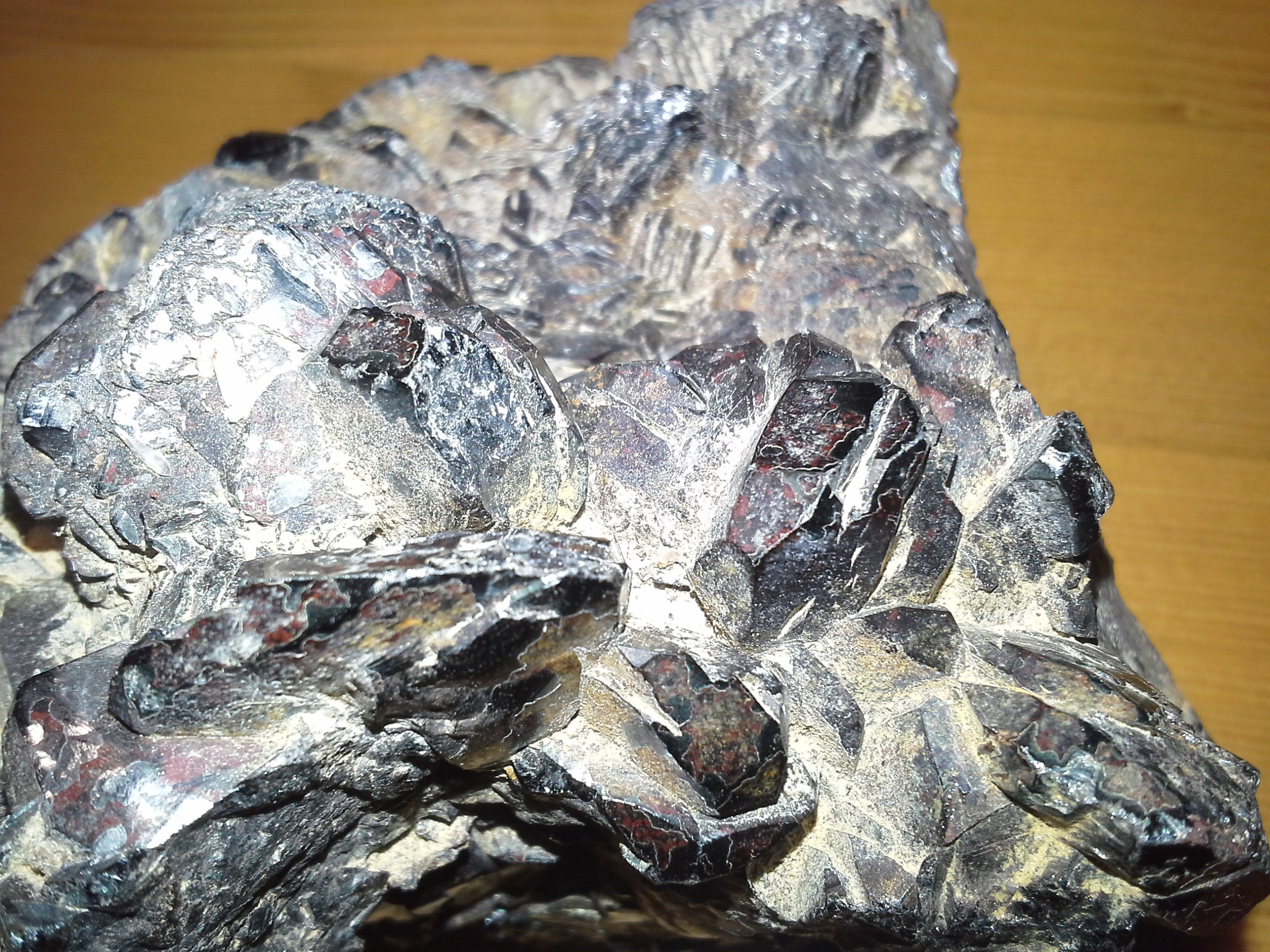

4) Sur la troisième photo un reflet jaunâtre me fait penser à de la cassitérite. Un test au chalumeau avec la formation d'un globule d'étain serait alors aussi déterminant.

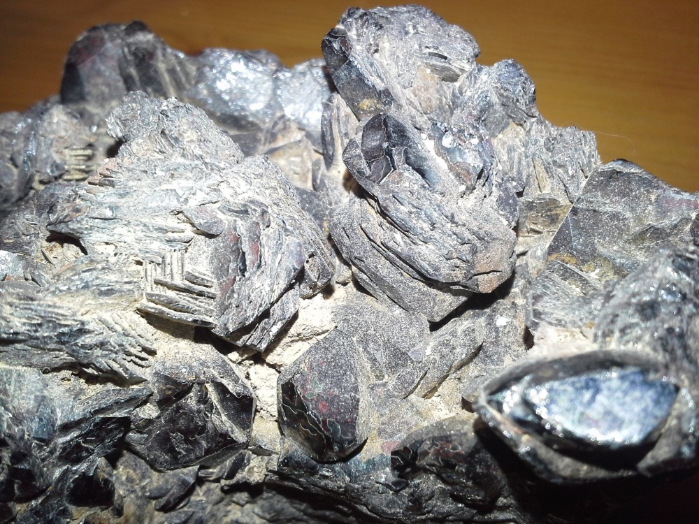

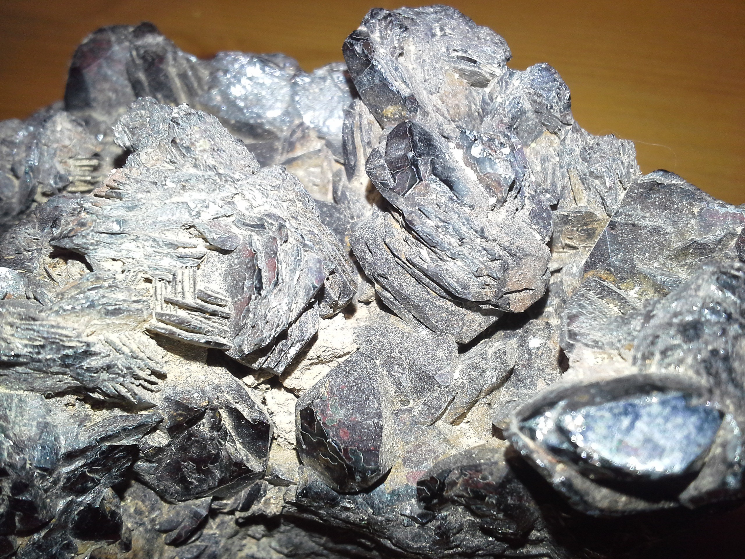

Je suis confus :rougir:, mes photos sont très mauvaises, je pense que ce sont les reflets qui font  penser à un dépôt.
Je joins une nouvelle photo ou j'ai essayé d'éliminer les reflets.
Pour ce qui est de la couleur du trait: l'échantillon a rayé le dos d'un carreau de faïence mais avec un carreau de grès j'ai obtenu un beau trait
rouge / bordeaux / lie de vin.
Mes doutes sont levés, reste la problématique question de l'origine qui ne sera sans doute pas résolue.
