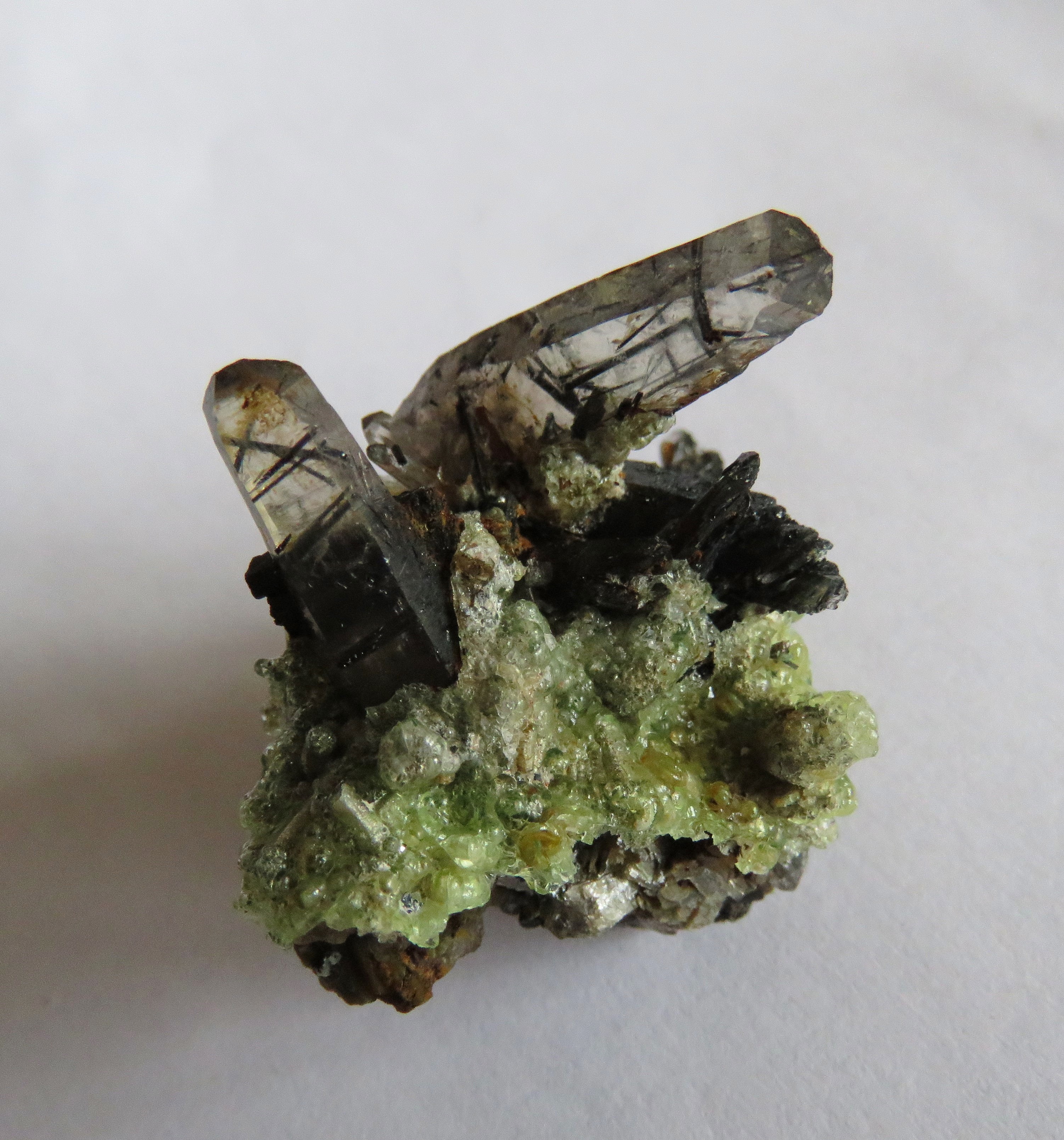

Une version quartz prase des inclusions vertes de Sérifos, ici avec hématite en roses:

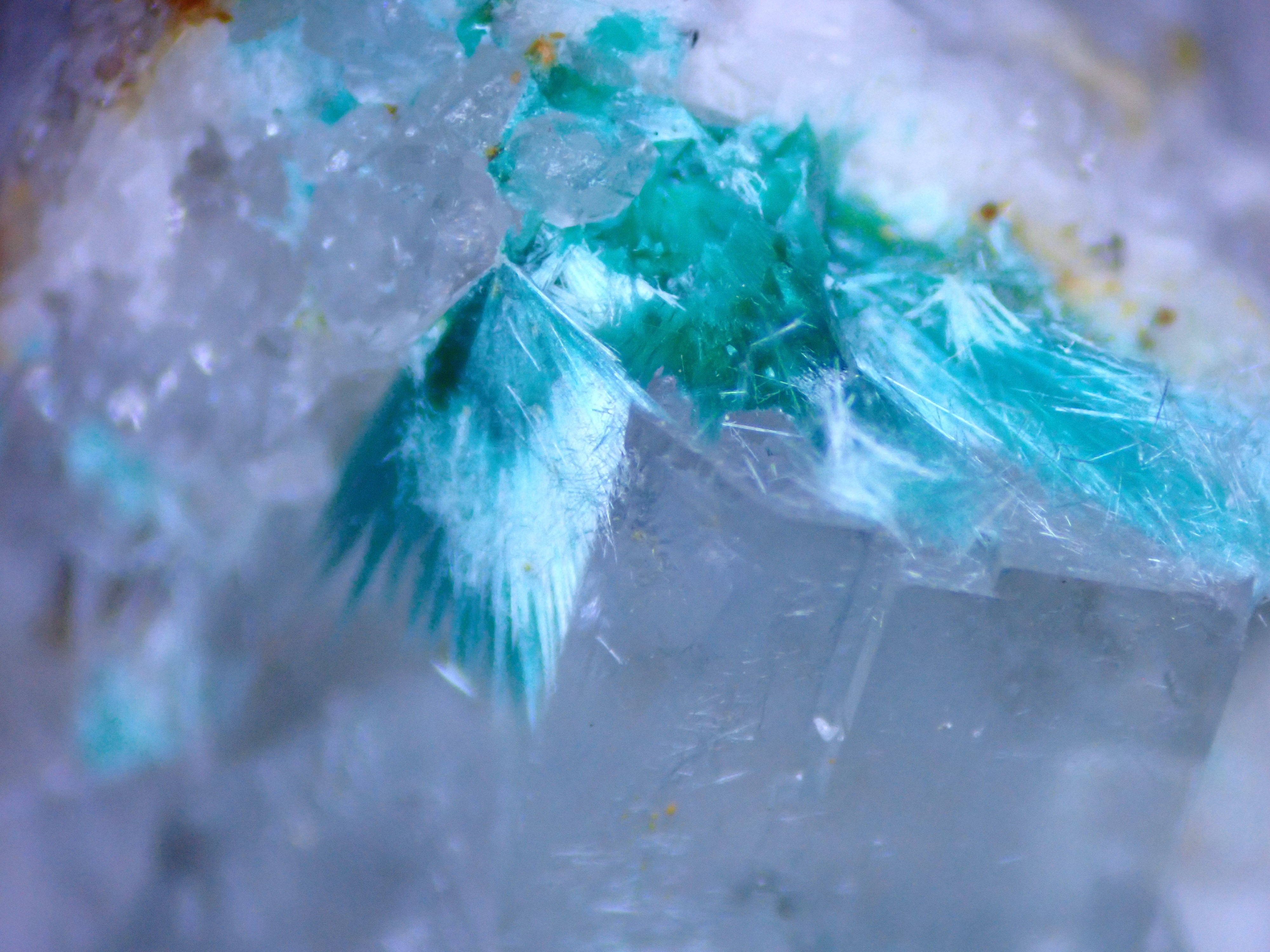

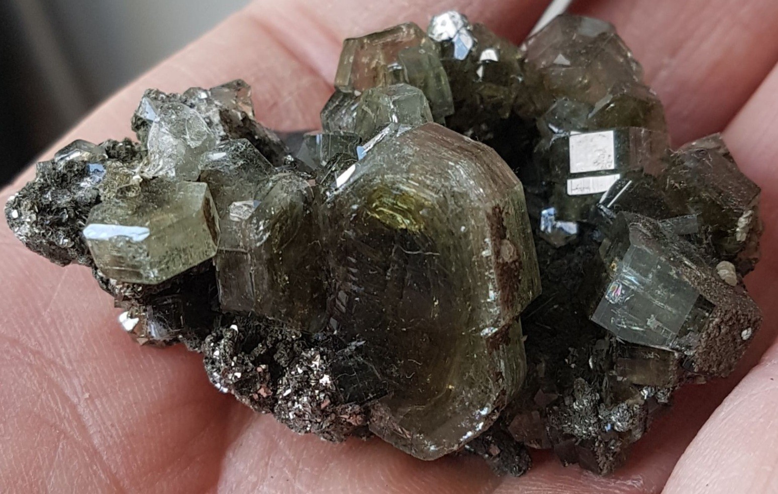

Du vert d'Espagne: anapaïte dans un nodule de phosphate, Torrent de Vilella, Bellver de la Cerdanya, Lleida
Clinozoizite, carrière Los Serranos, Albatera, Alicante

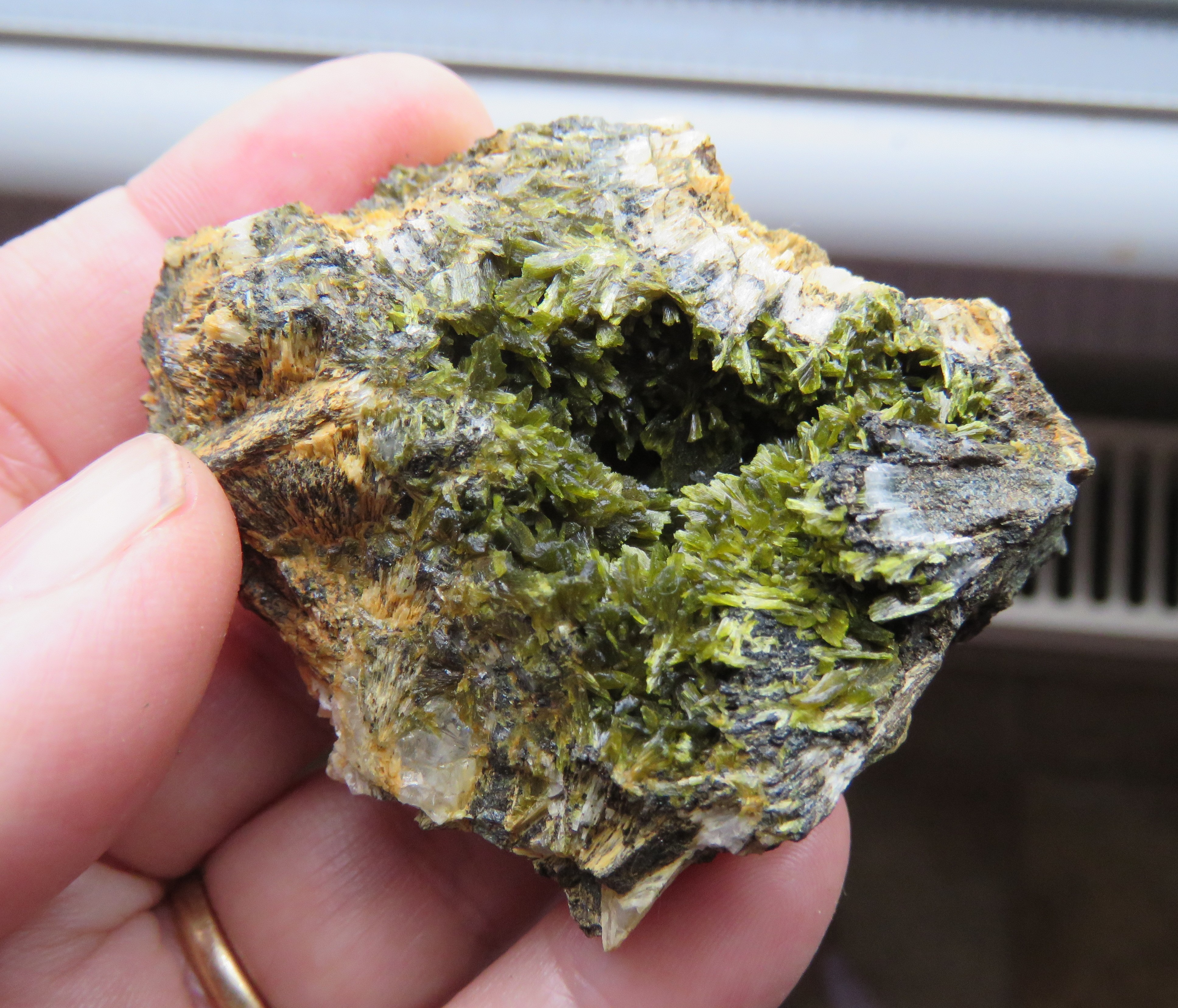

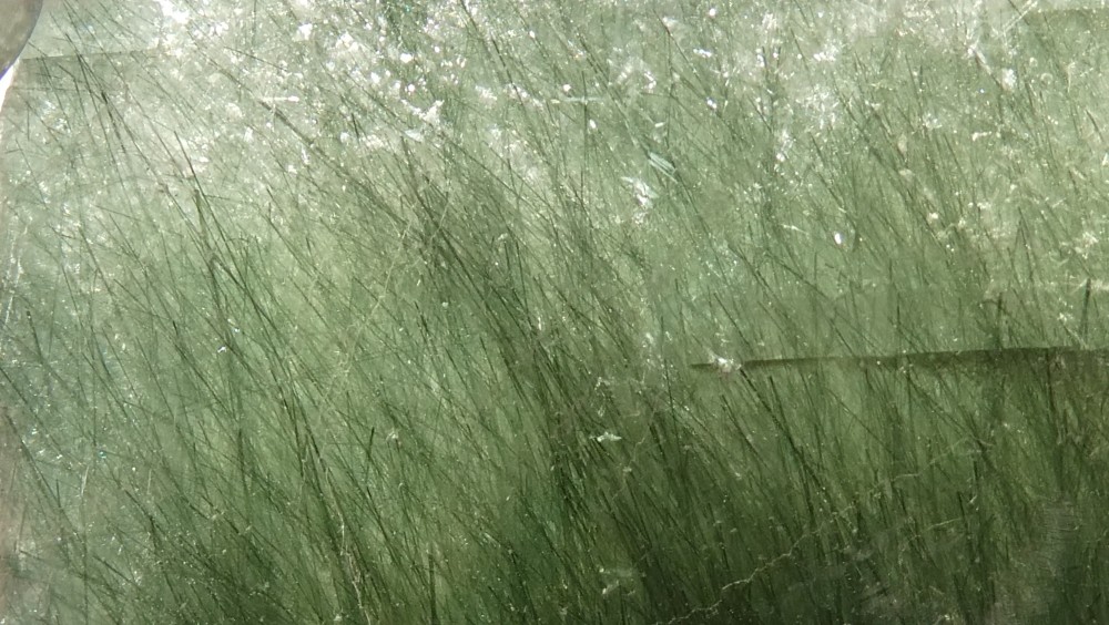

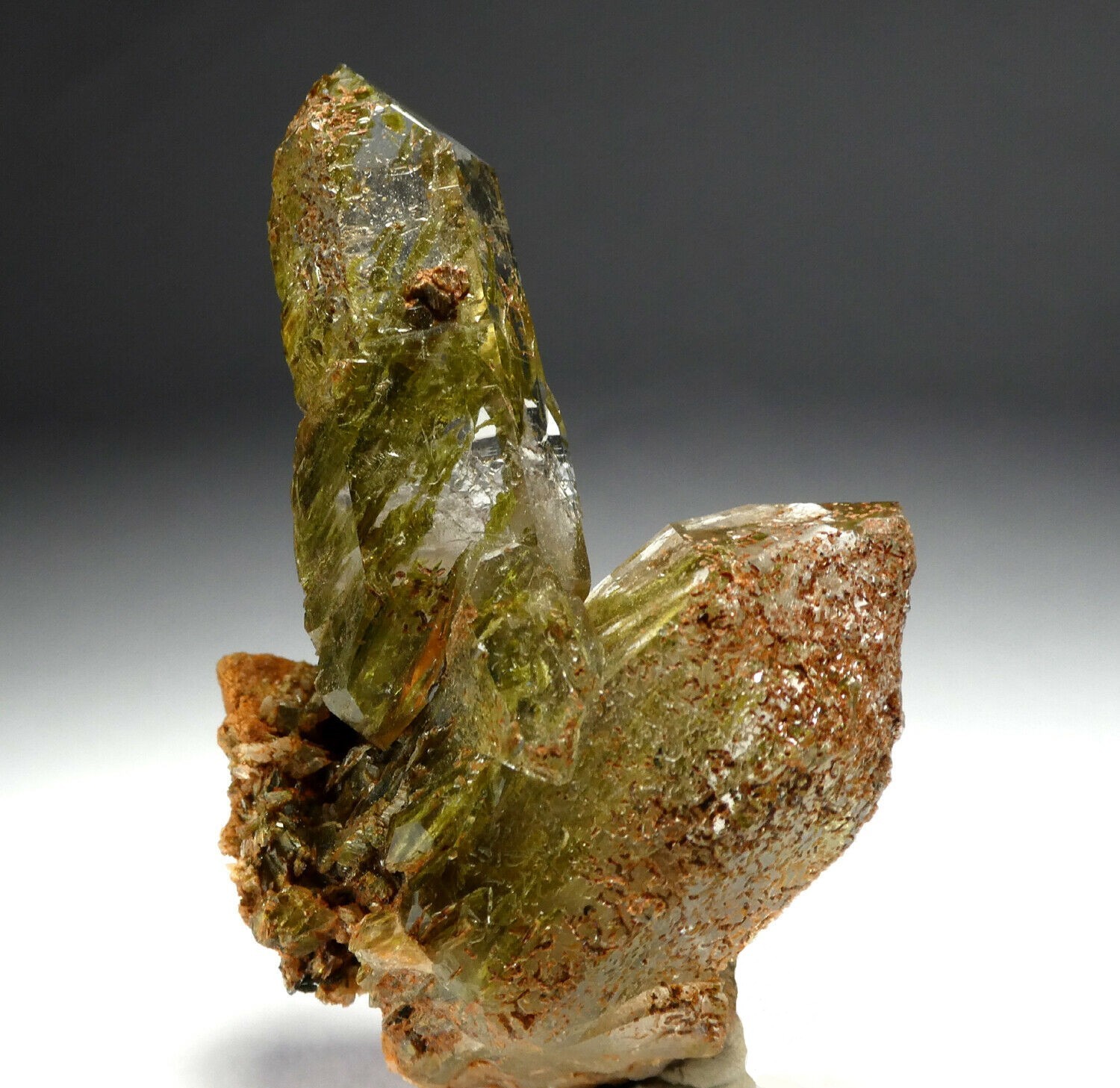

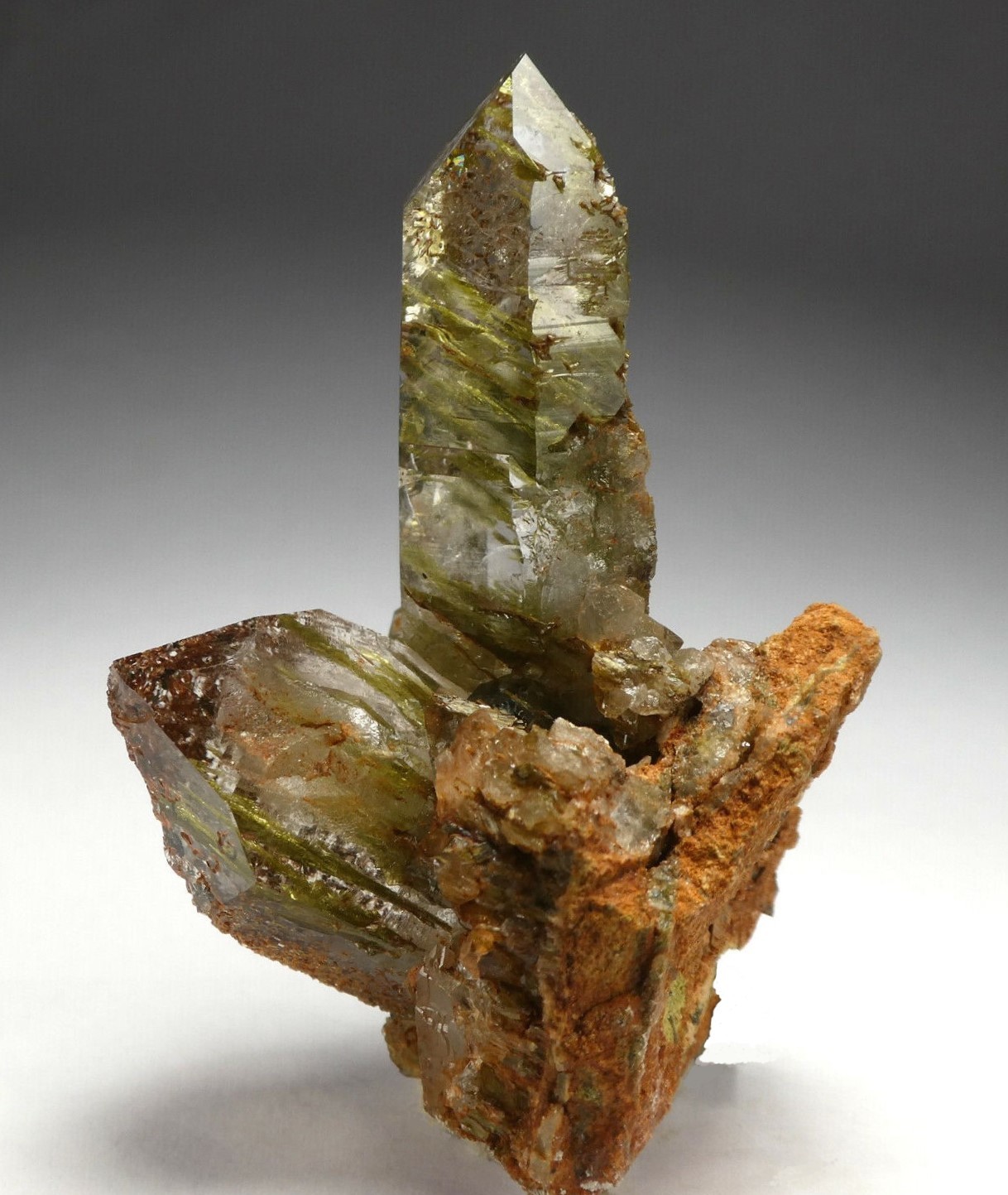

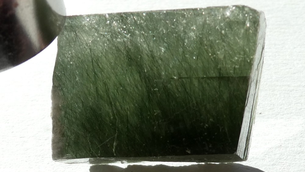

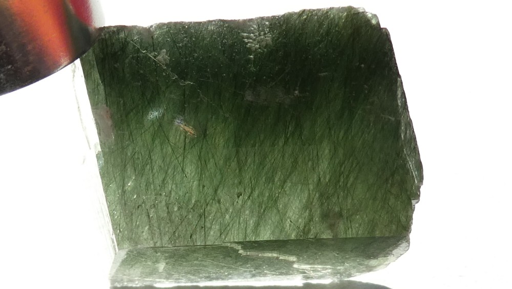

Verts de Namibie: épidote en inclusion dans quartz, massif schisteux du Gamsberg. Ces épidotes sont arrangées en cristaux alignés à âme:

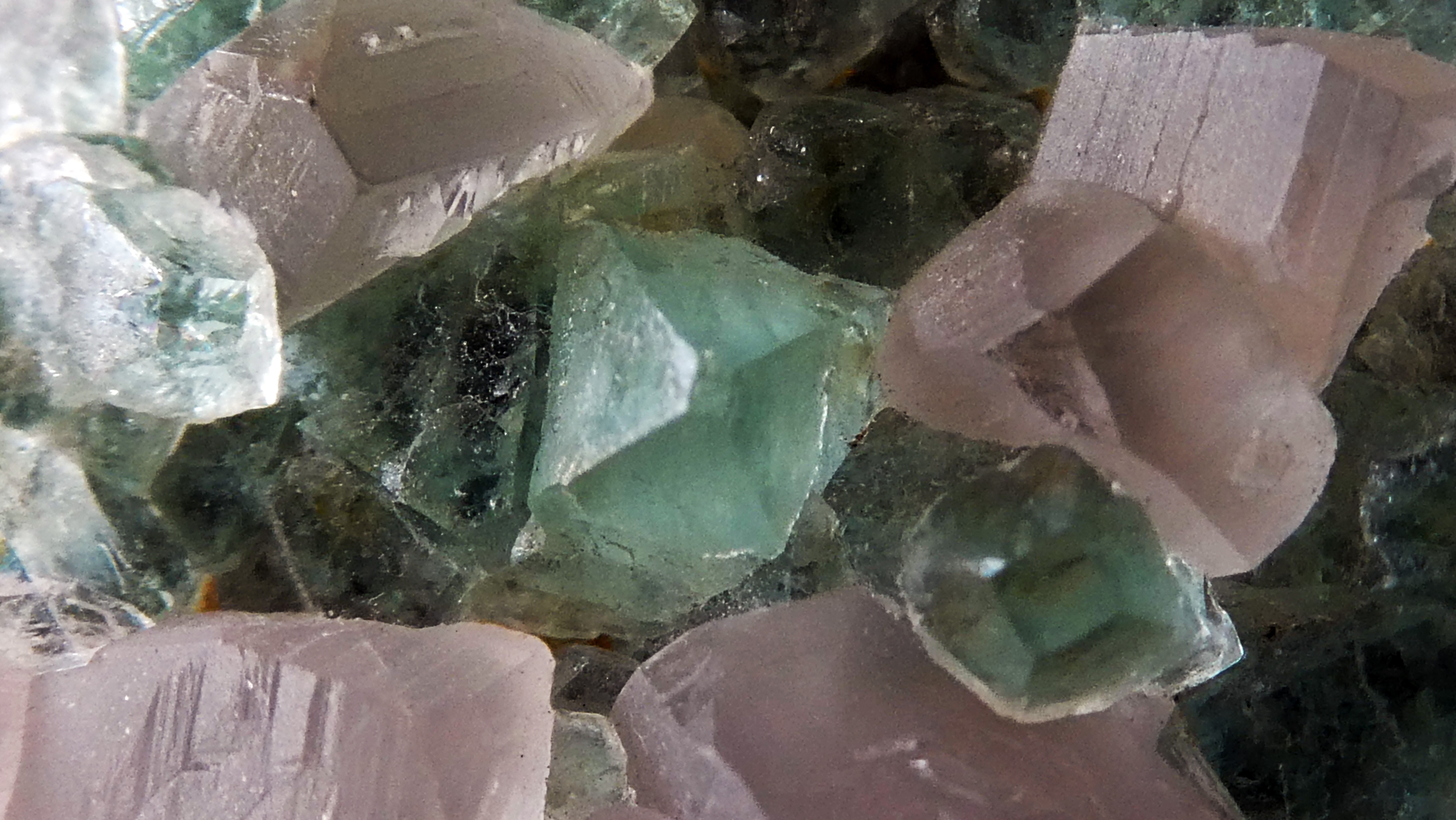

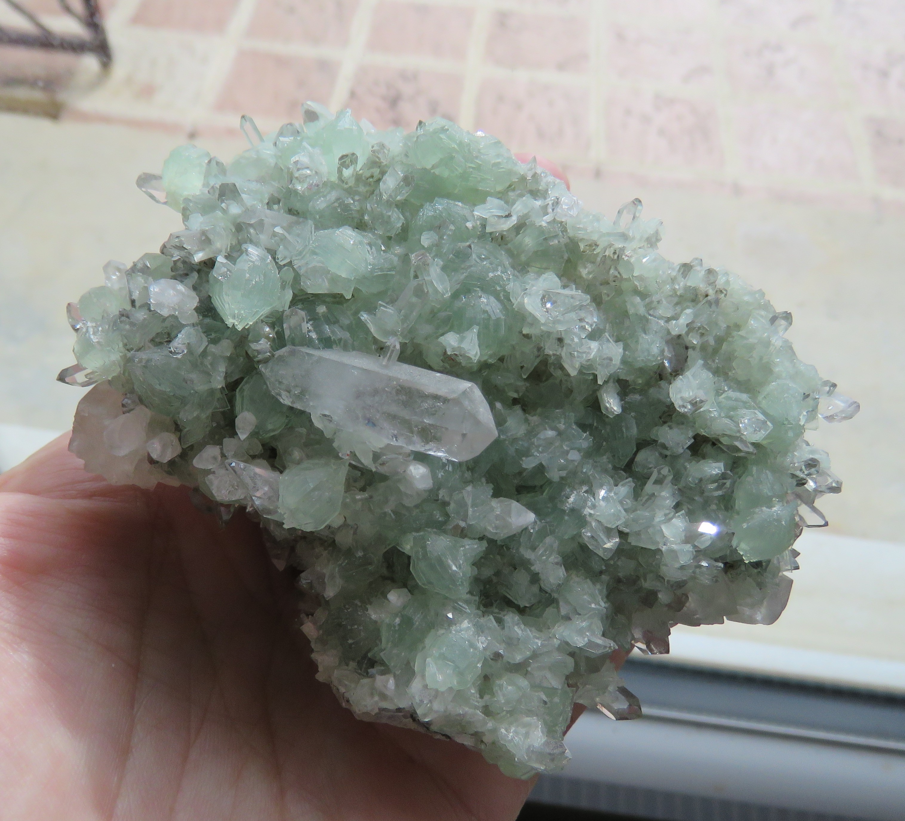

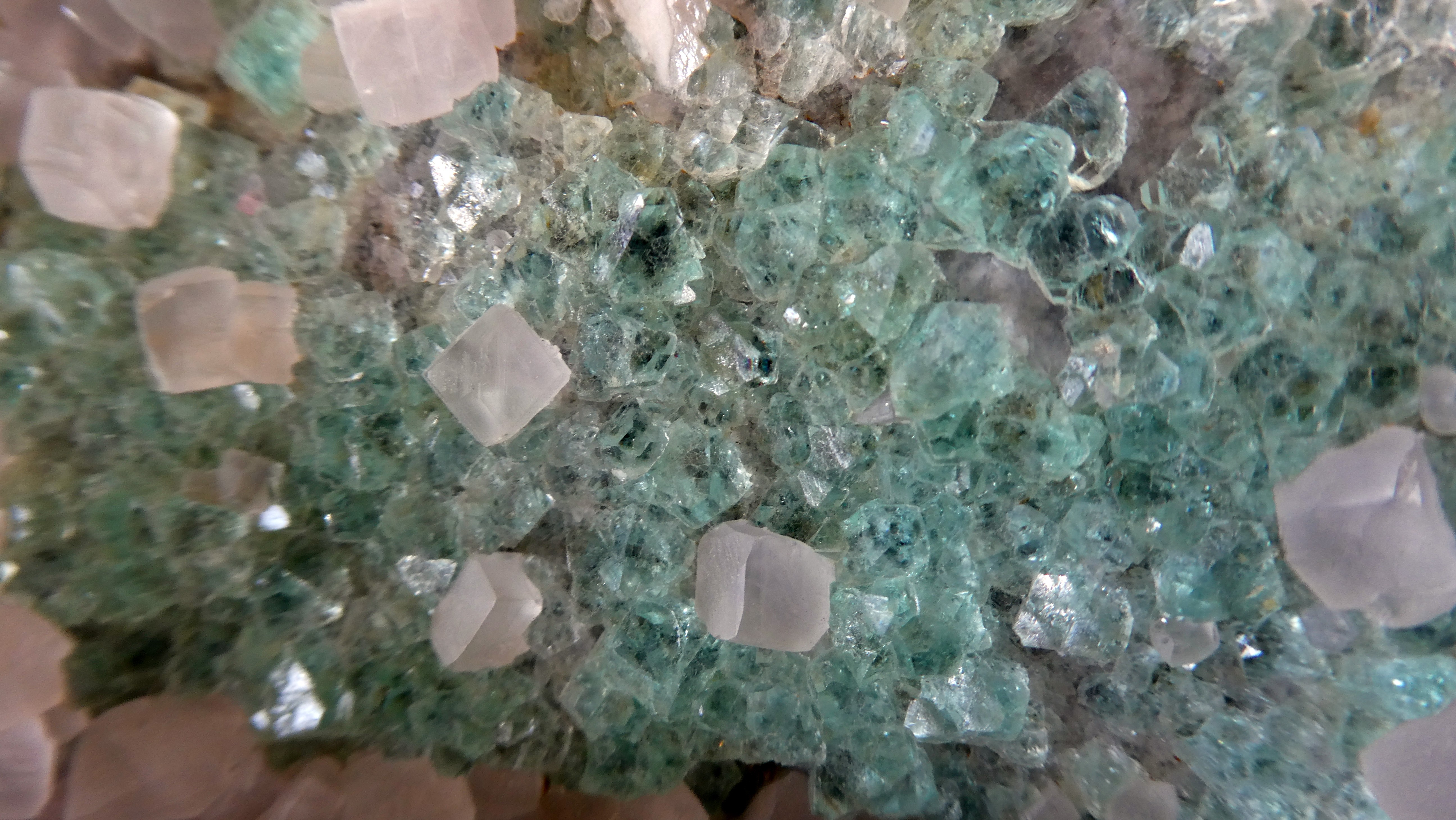

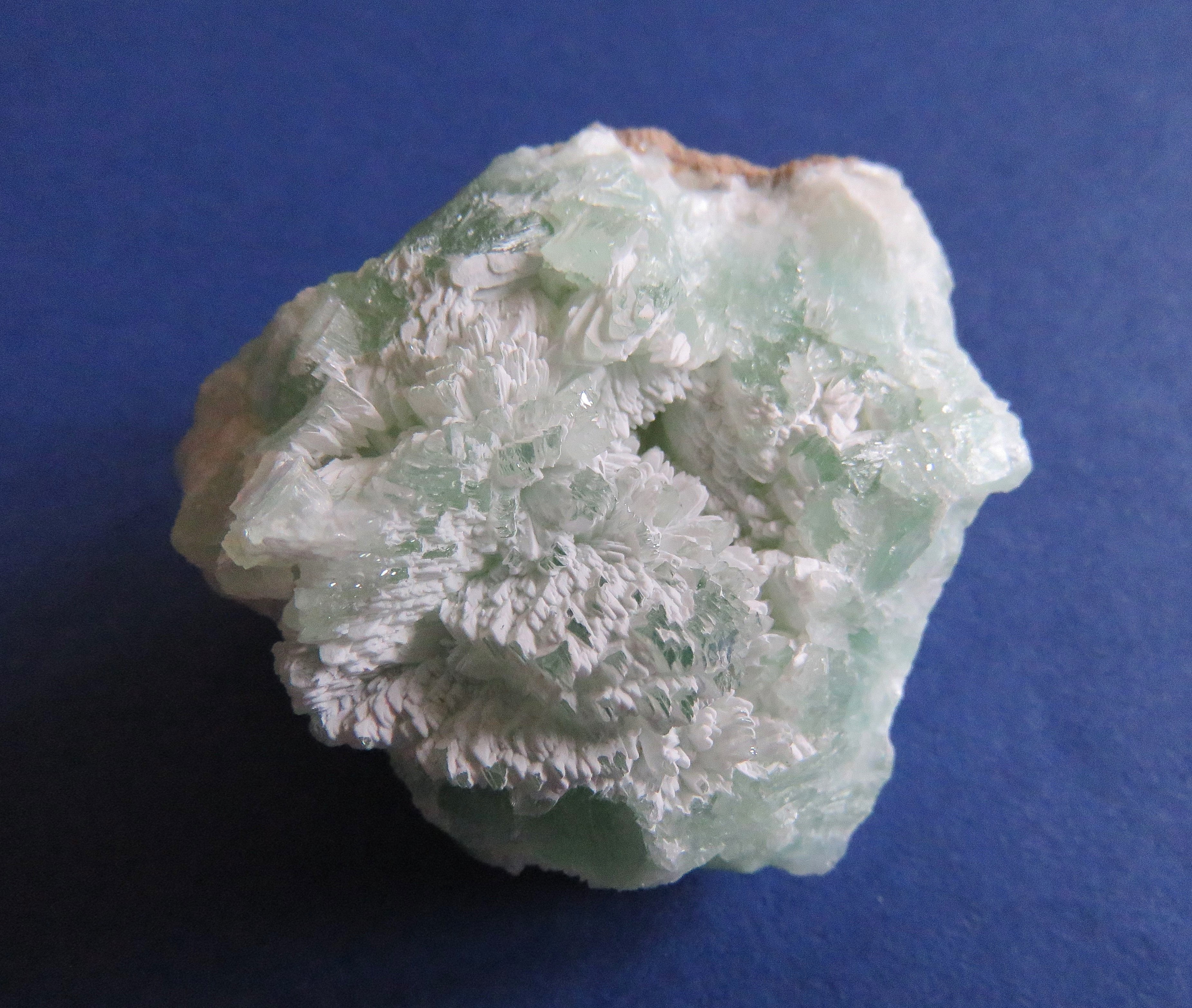

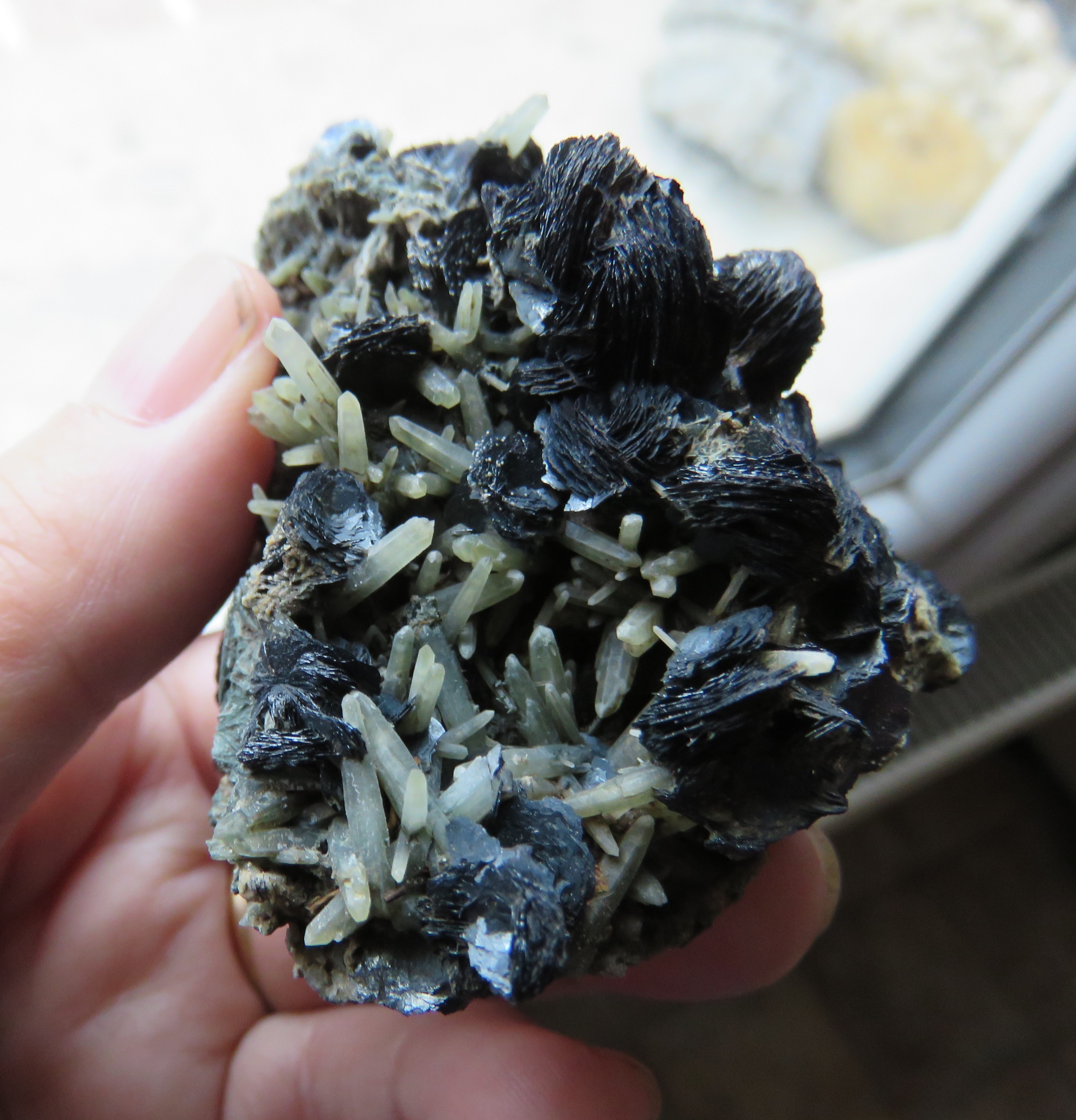

Prehnite et quartz, Goboboseb, Erongo

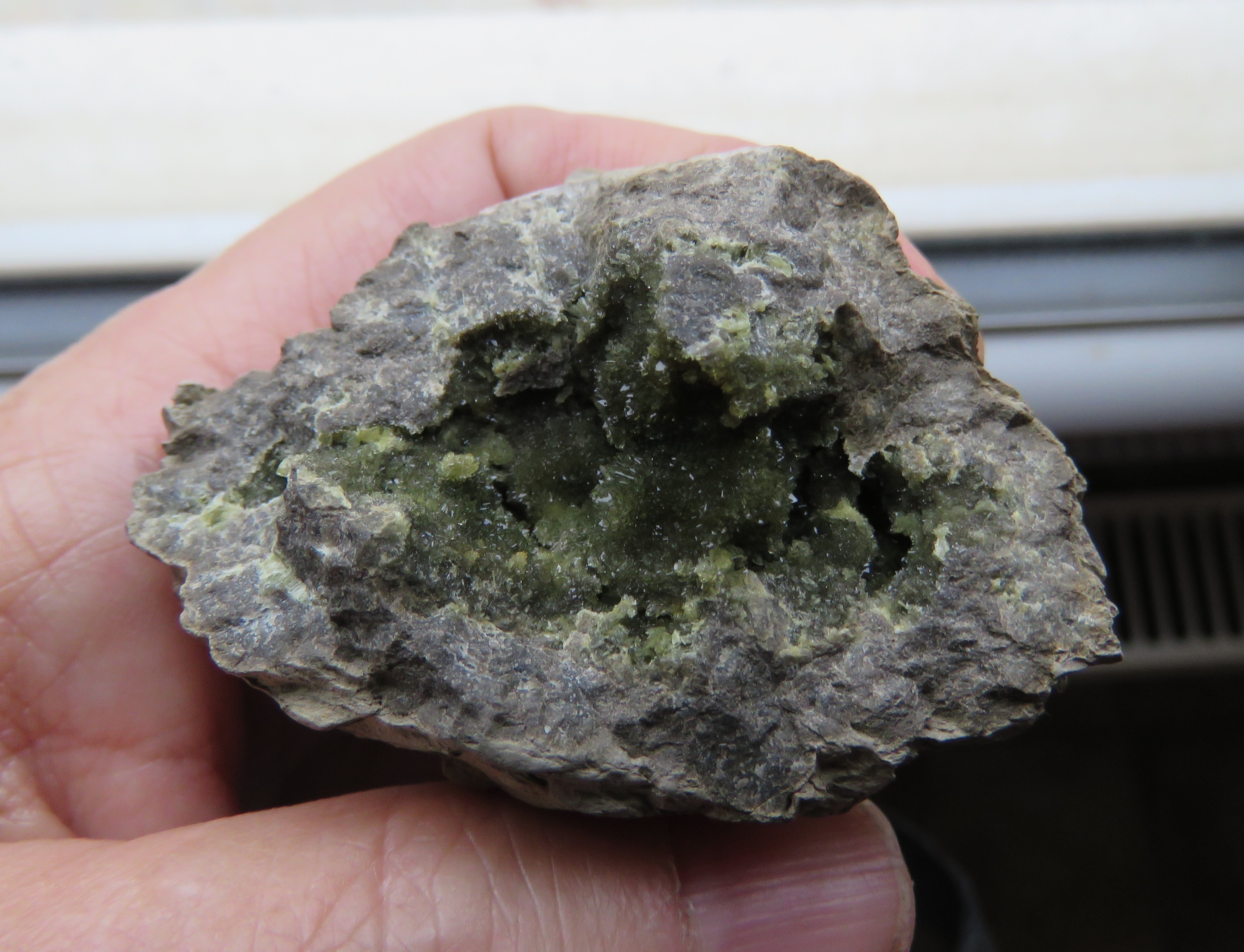

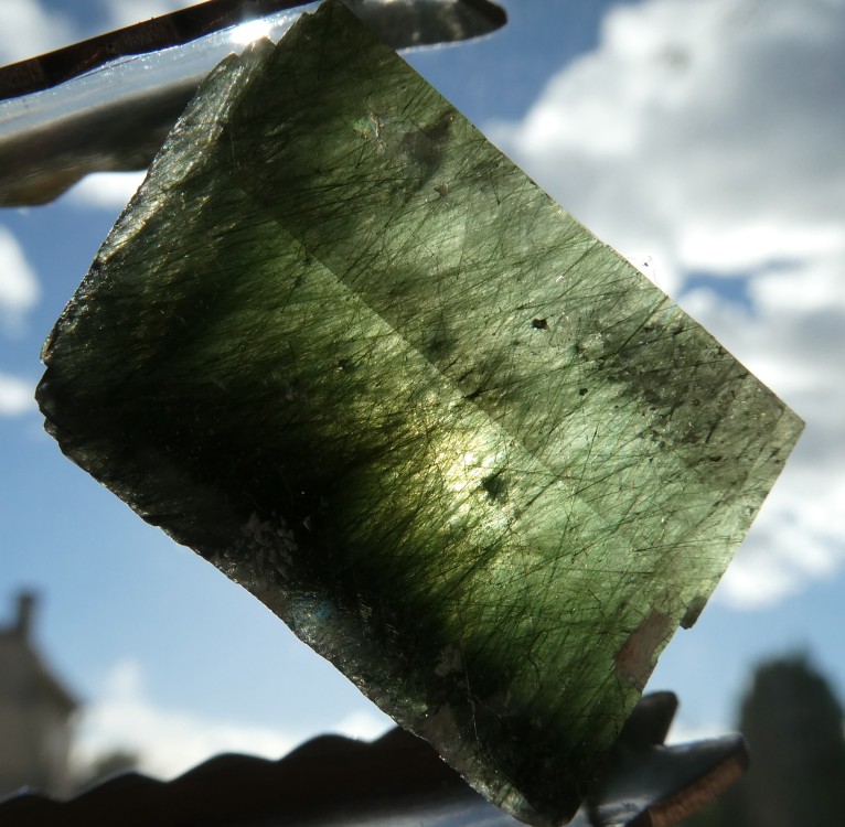

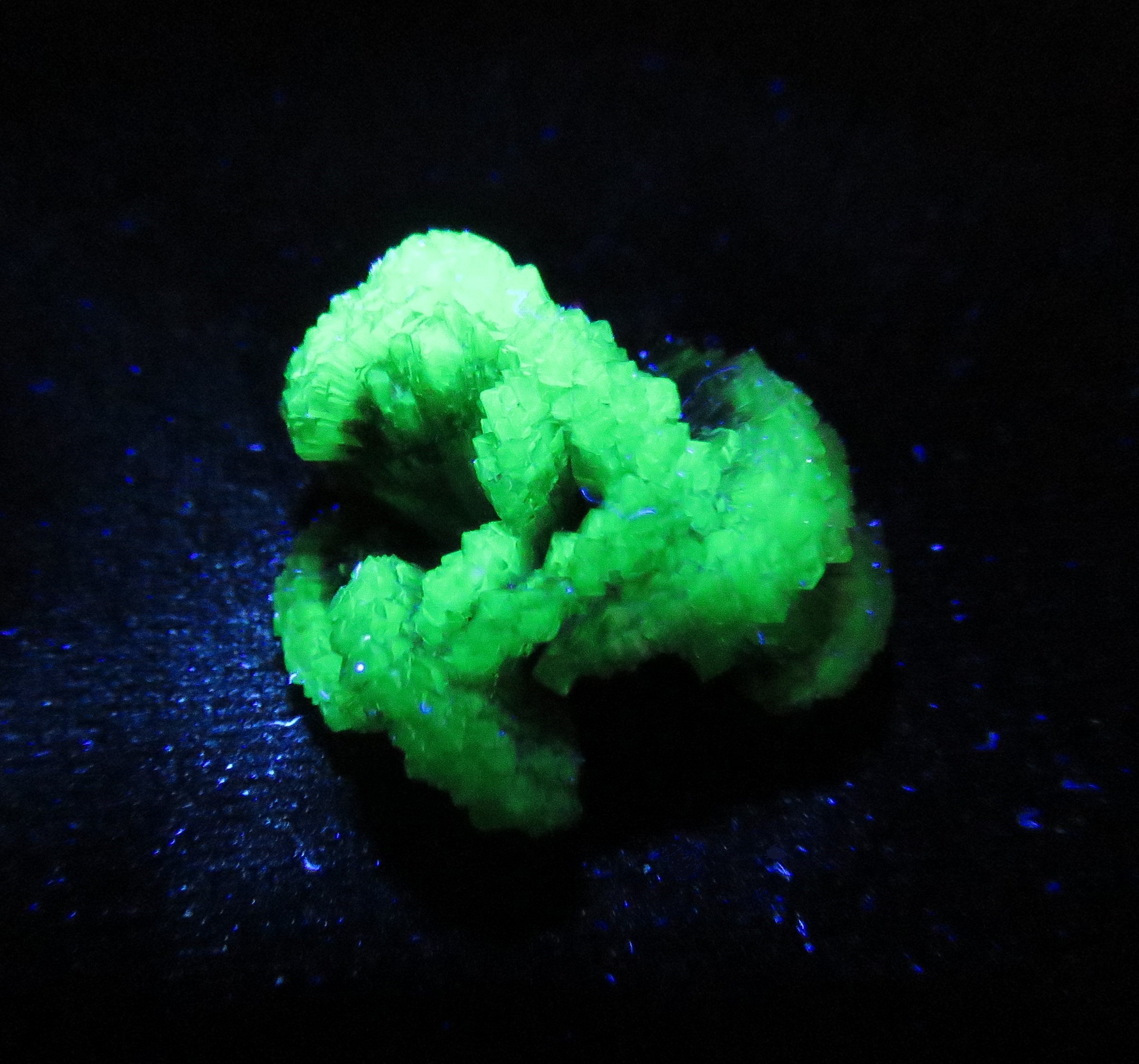

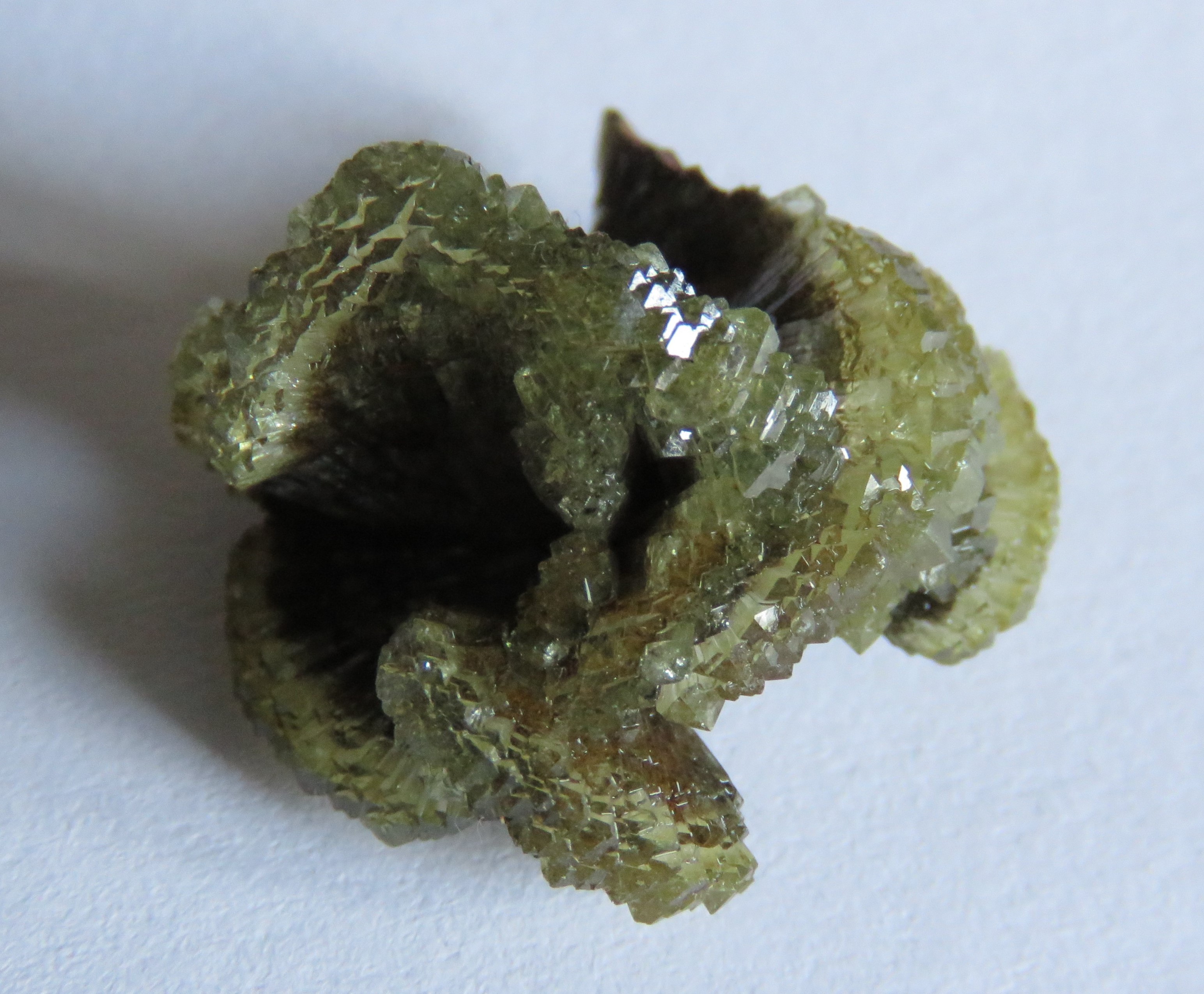

Opale hyalite à la fluorescence verte déjà perceptible en lumière naturelle, avec quartz et schorl, ce dernier parfois inclus, Hohenstein, Erongo:

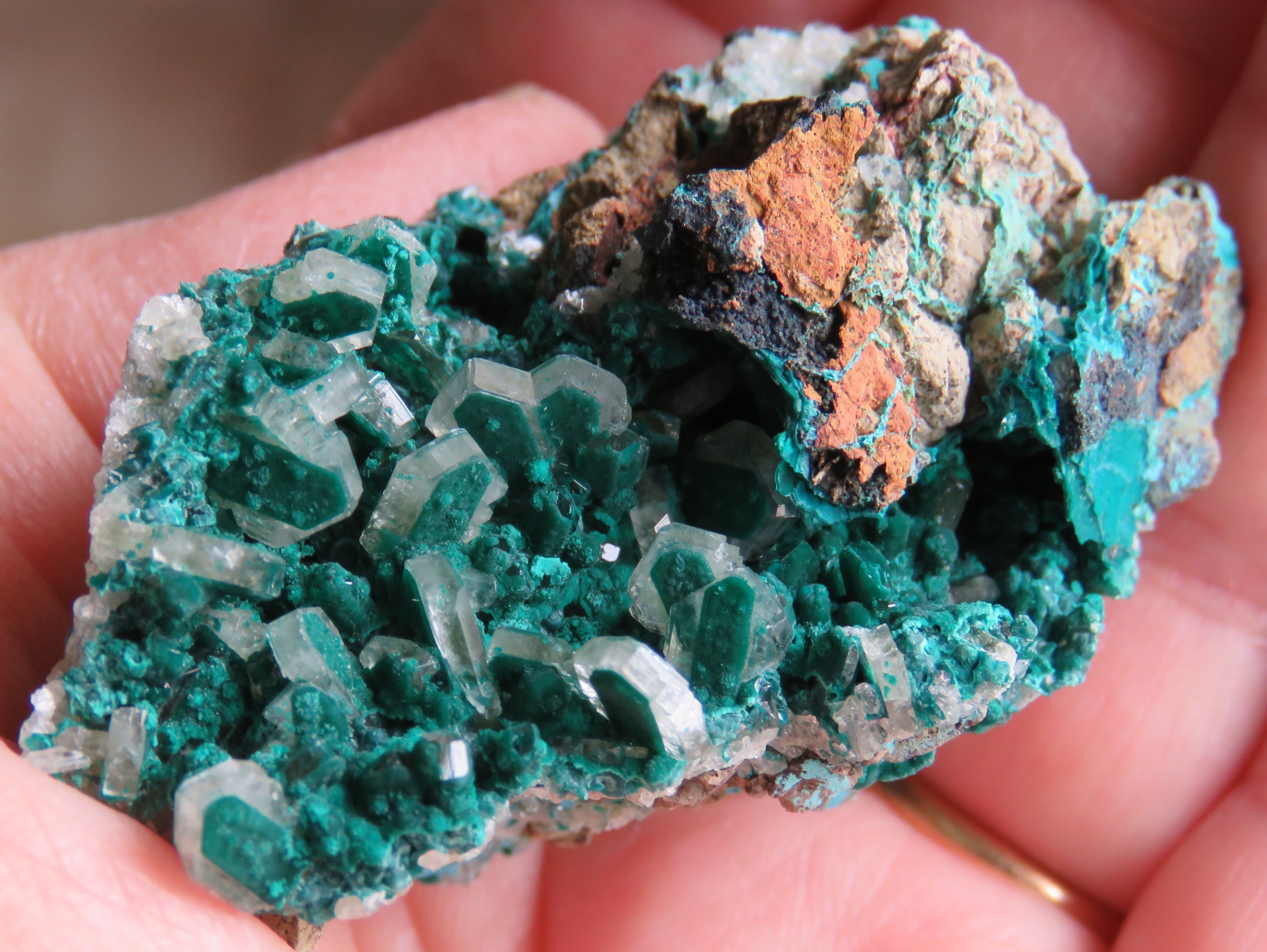

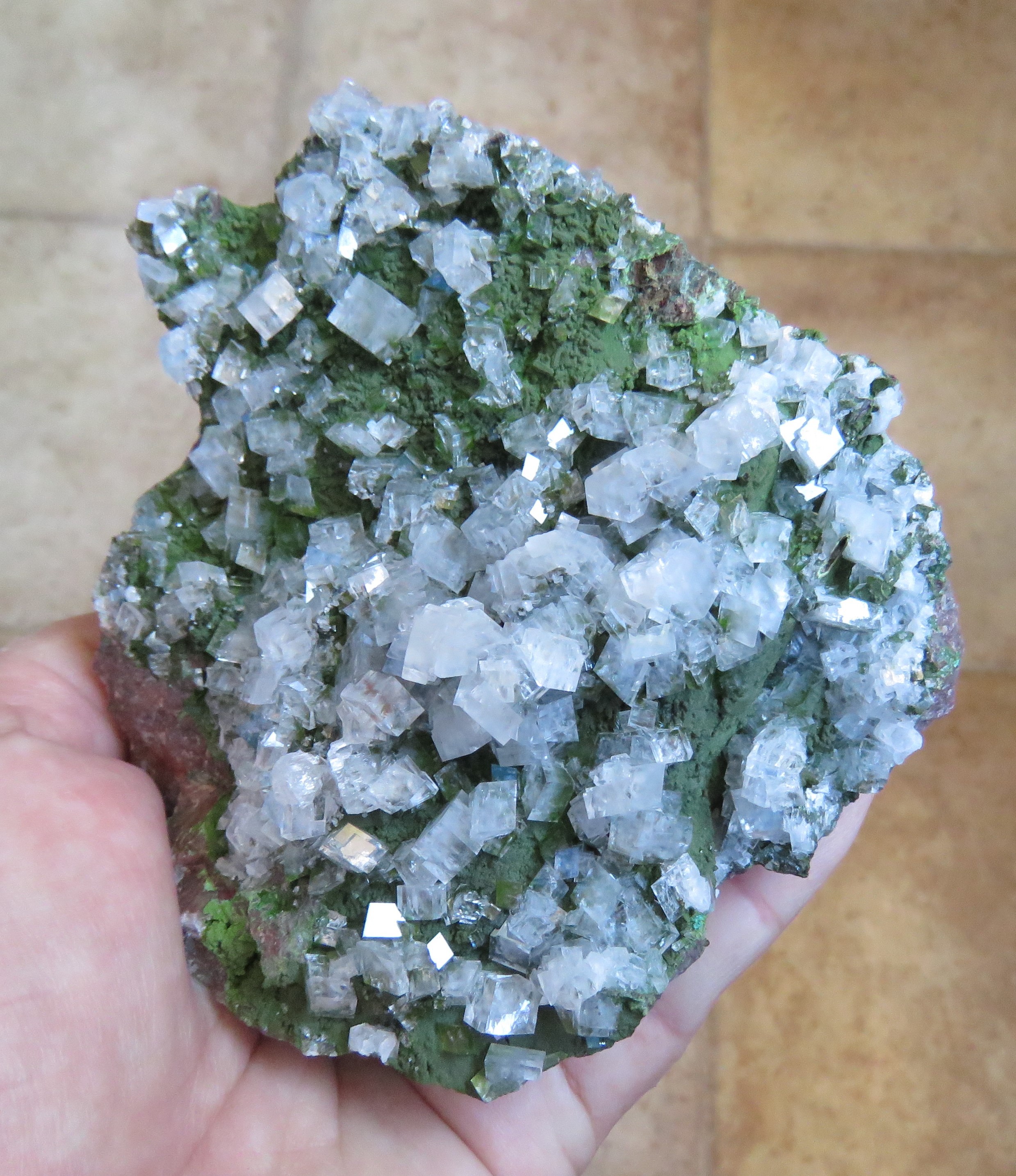

il y a 30 minutes, icarealcyon a dit :
Bien malachite ne profite jamais, Fred :mortderire: (avec rhomboèdres de calcite, peut-être du Ojuela, ou du Congolais....)

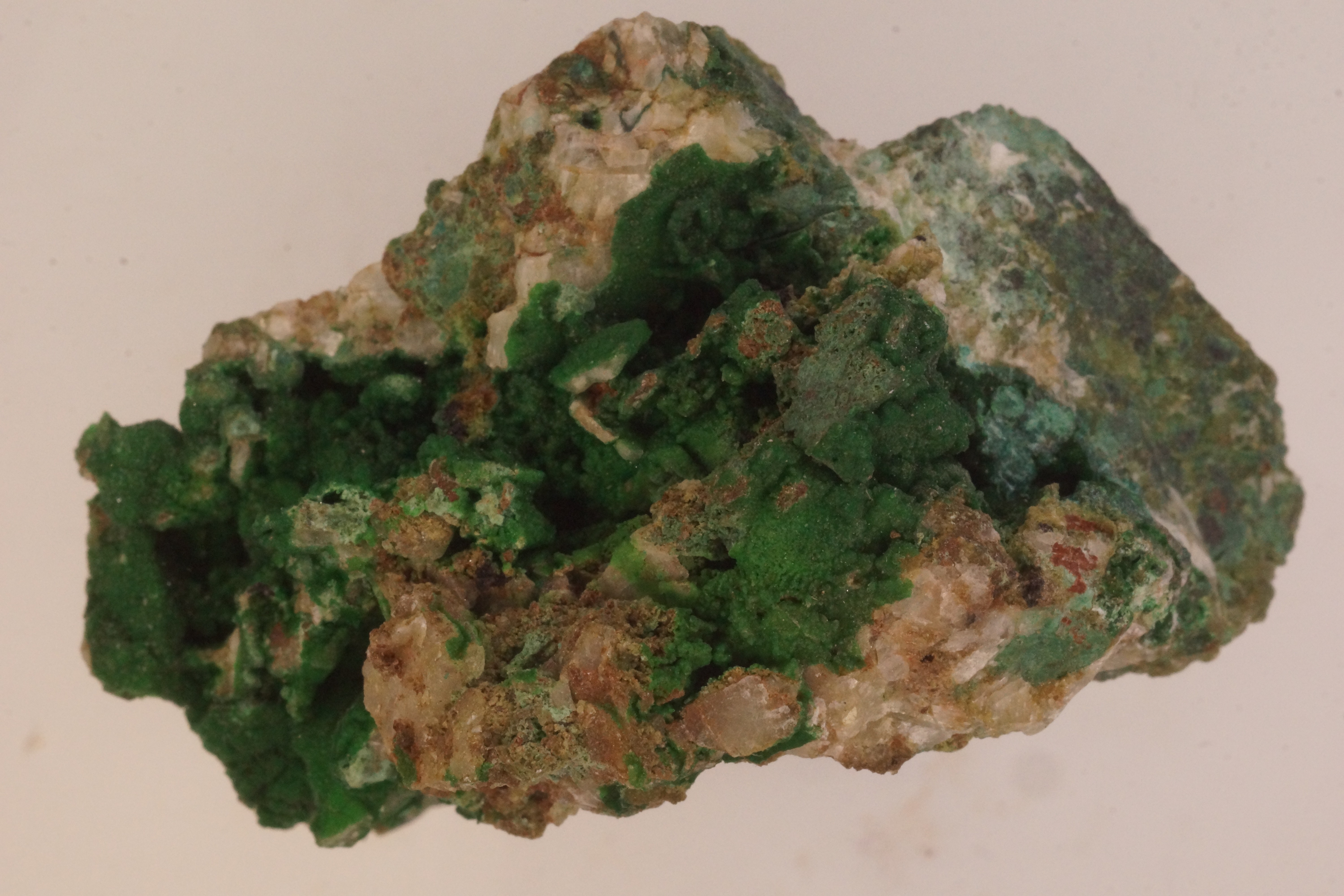

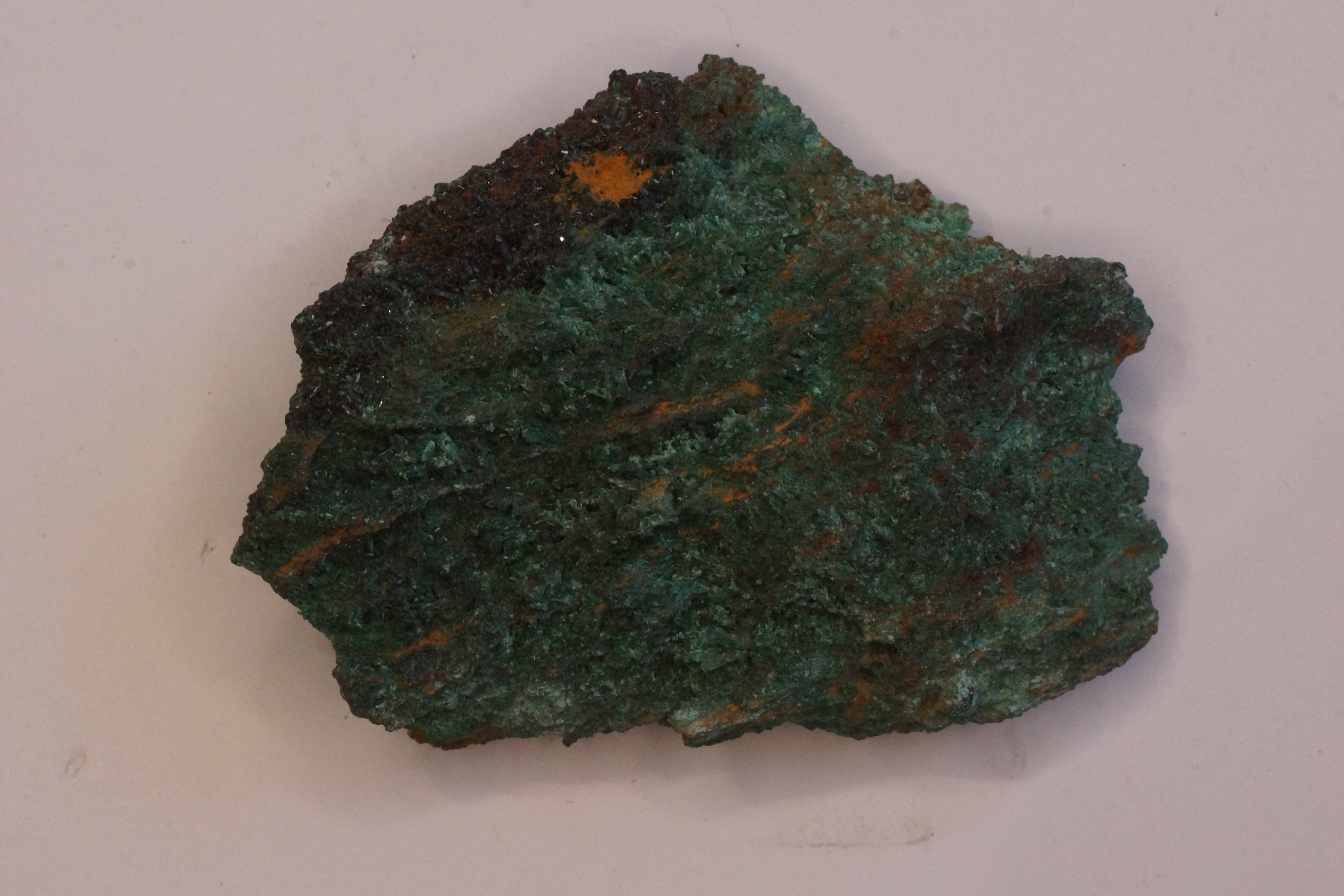

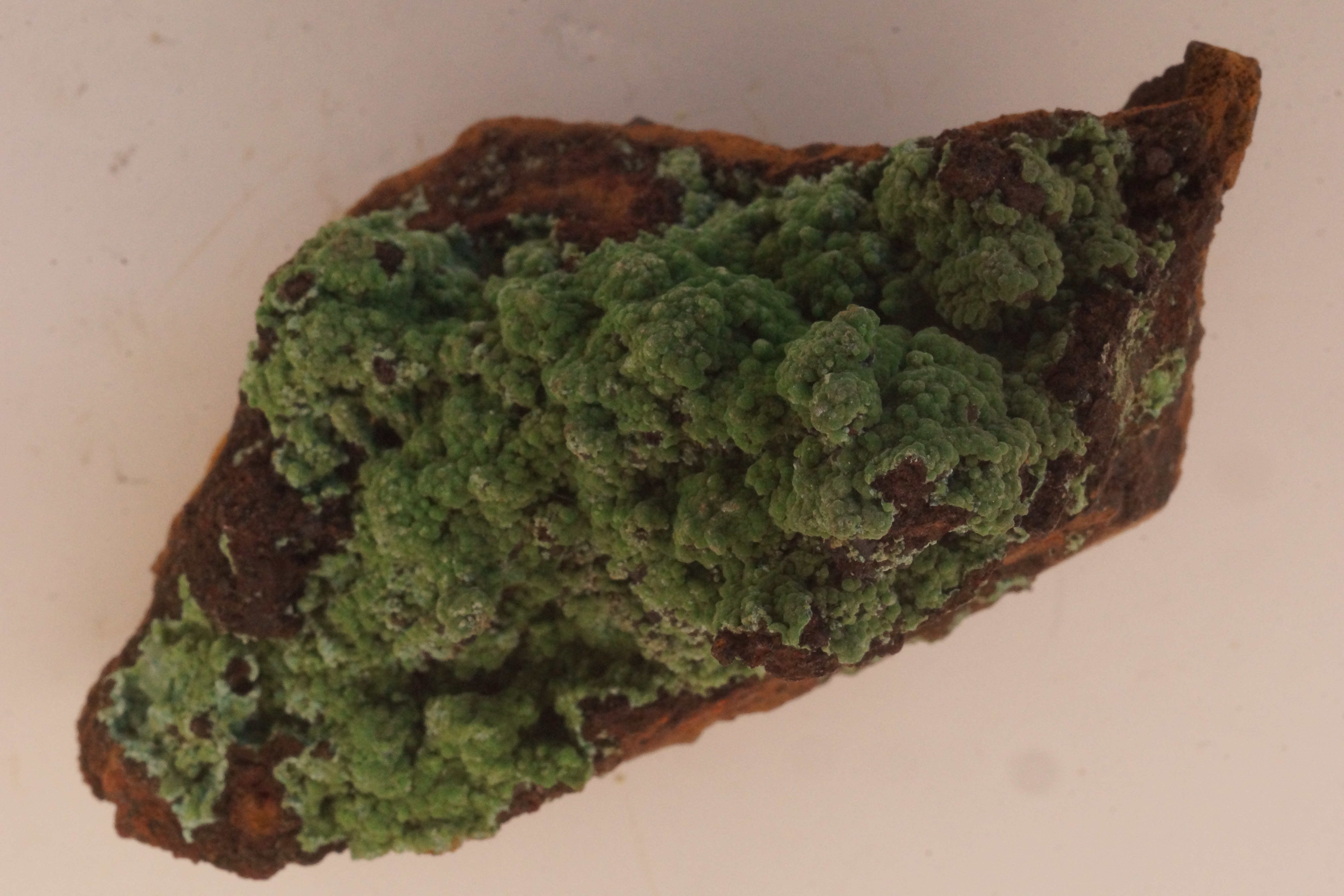

il y a 9 minutes, FIFI63 a dit :

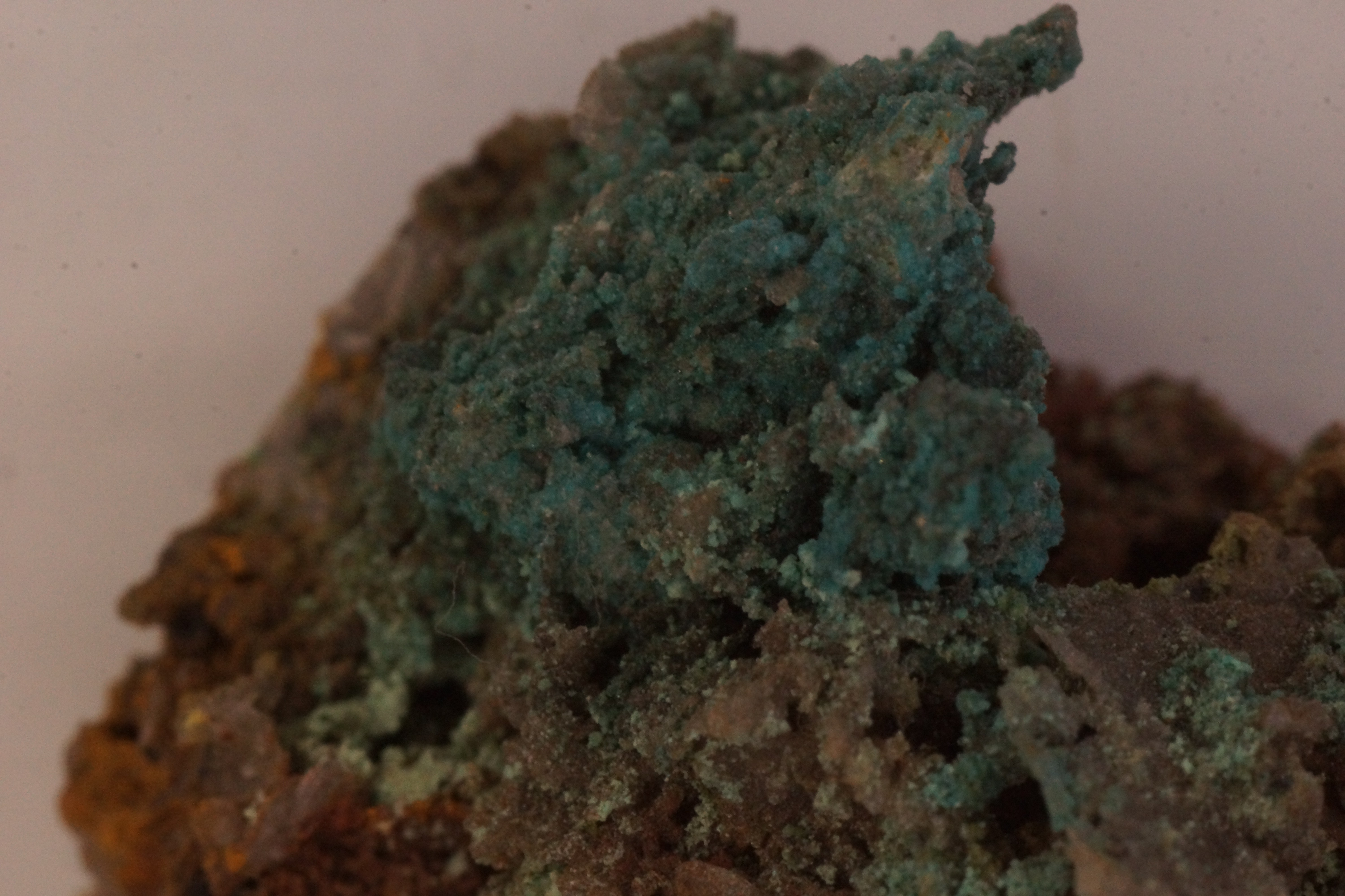

1 ROSASITE CHILI
2AURICHALCITE CHILI
3 BROCHANTITE MAROC
4 OSARIZAWAITE ARIZONA USA

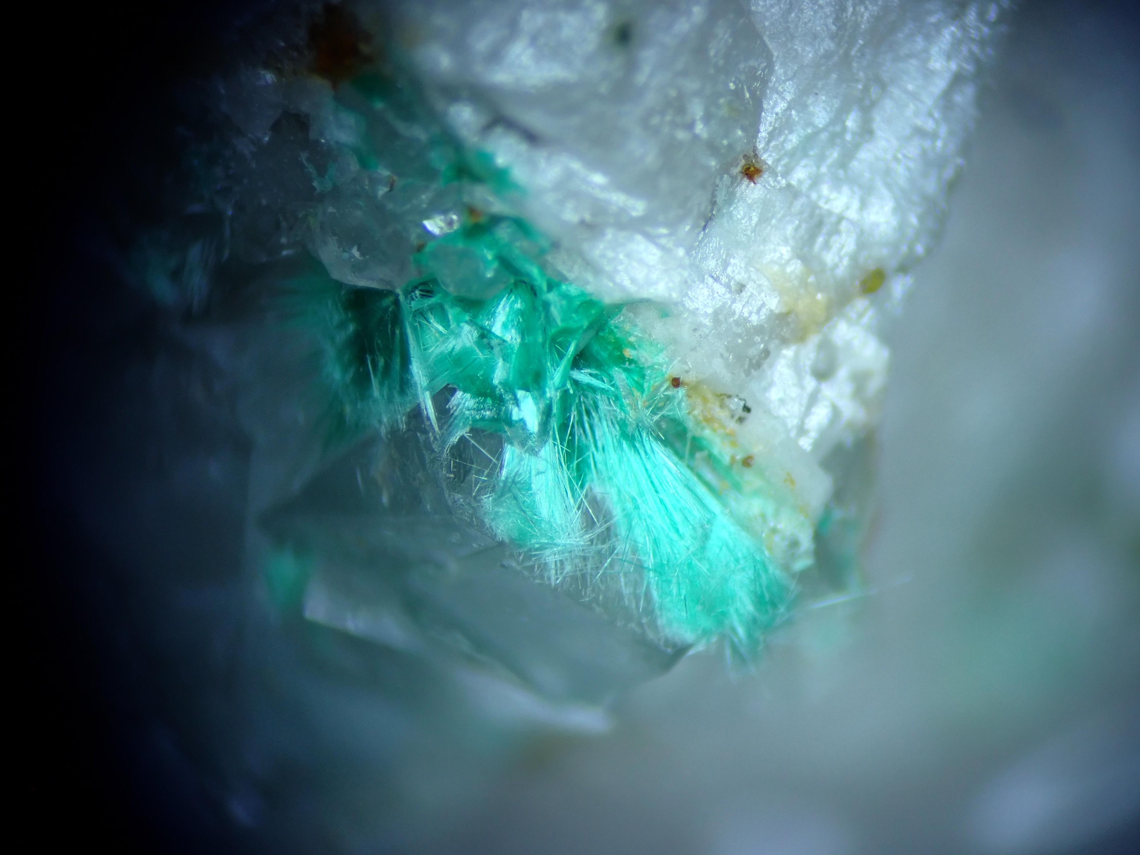

Je pense qu'il y a là du mélange d'étiquettes.
La 1, c'est beaucoup plus probablement une conichalcite de la mine Ojuela, Mapimi, Mexique. La rosasite, c'est bleu-vert, en globules et/ou feutrages.
La 2 n'est pas du tout une aurichalcite. Plus probablement une autre conichalcite, voire une cupro-austinite ou une duftite mexicaine ou namibienne, voire grecque.

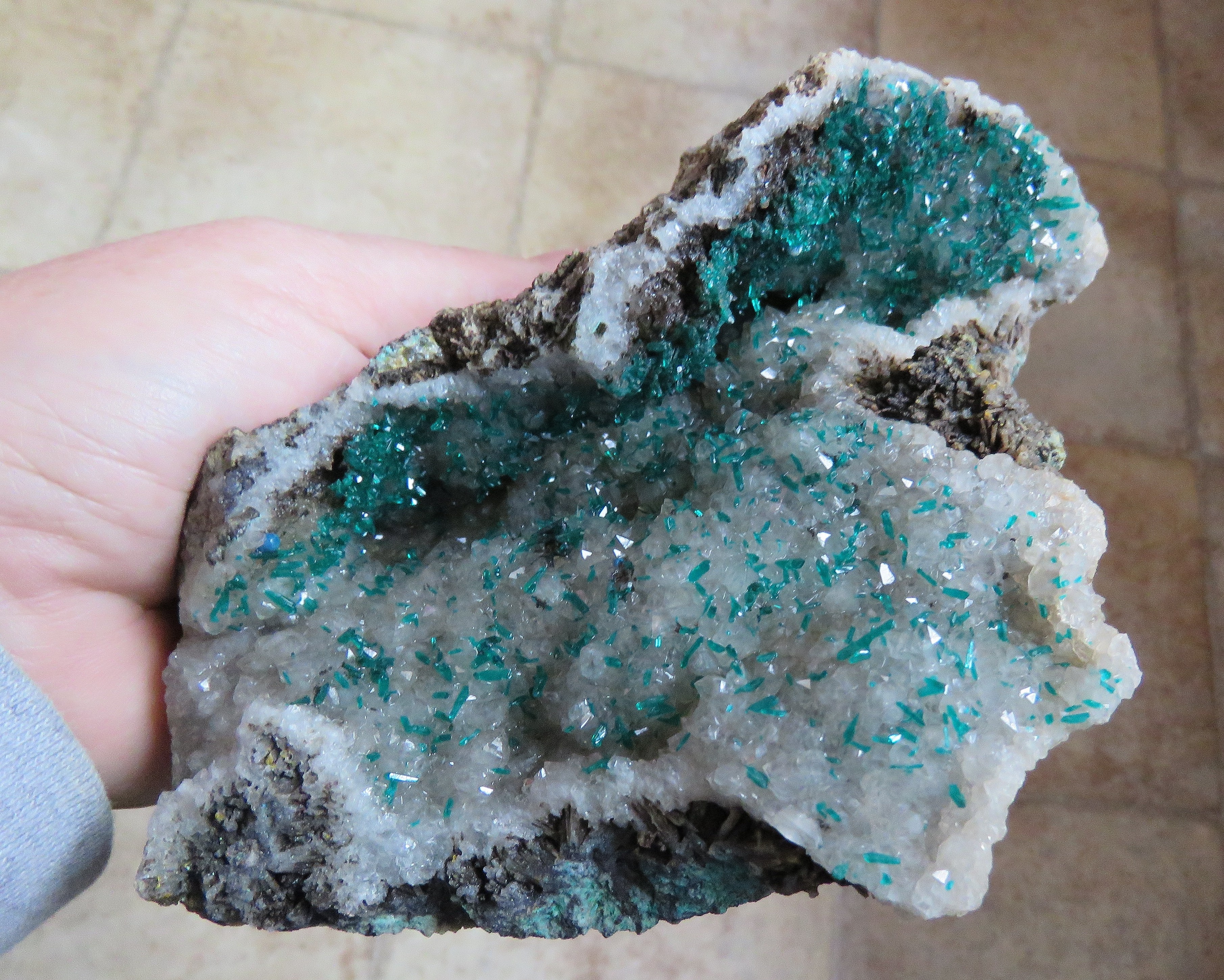

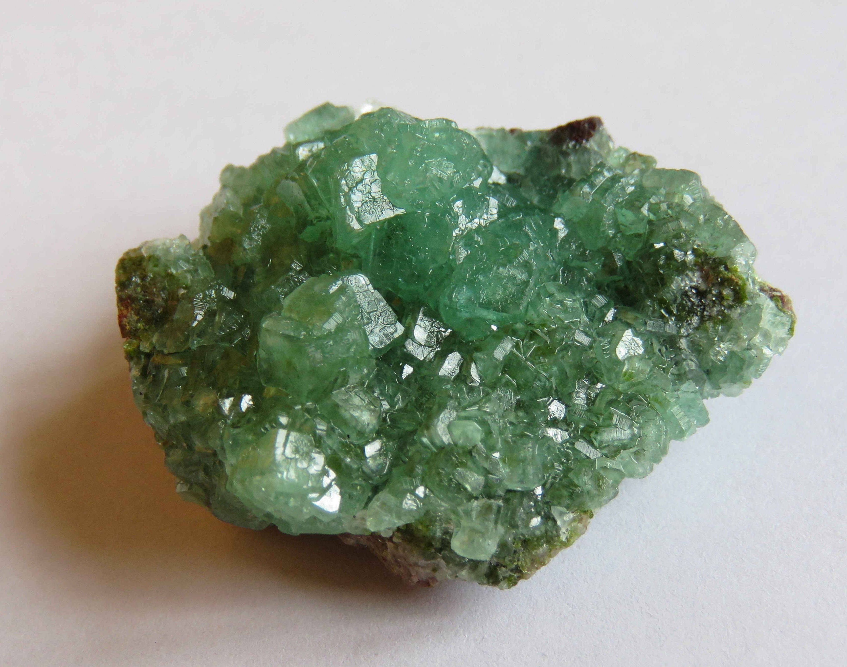

Pas trop vu sur ce fil du moins il me semble: libethenite, Tilwezembe, Katanga, RD Congo:
Les cristaux en bipyramide sont gemmes mais la couleur sature vite avec la taille, le vert (anglais) est seulement bien visible pour les plus petits individus sous un éclairage jour.

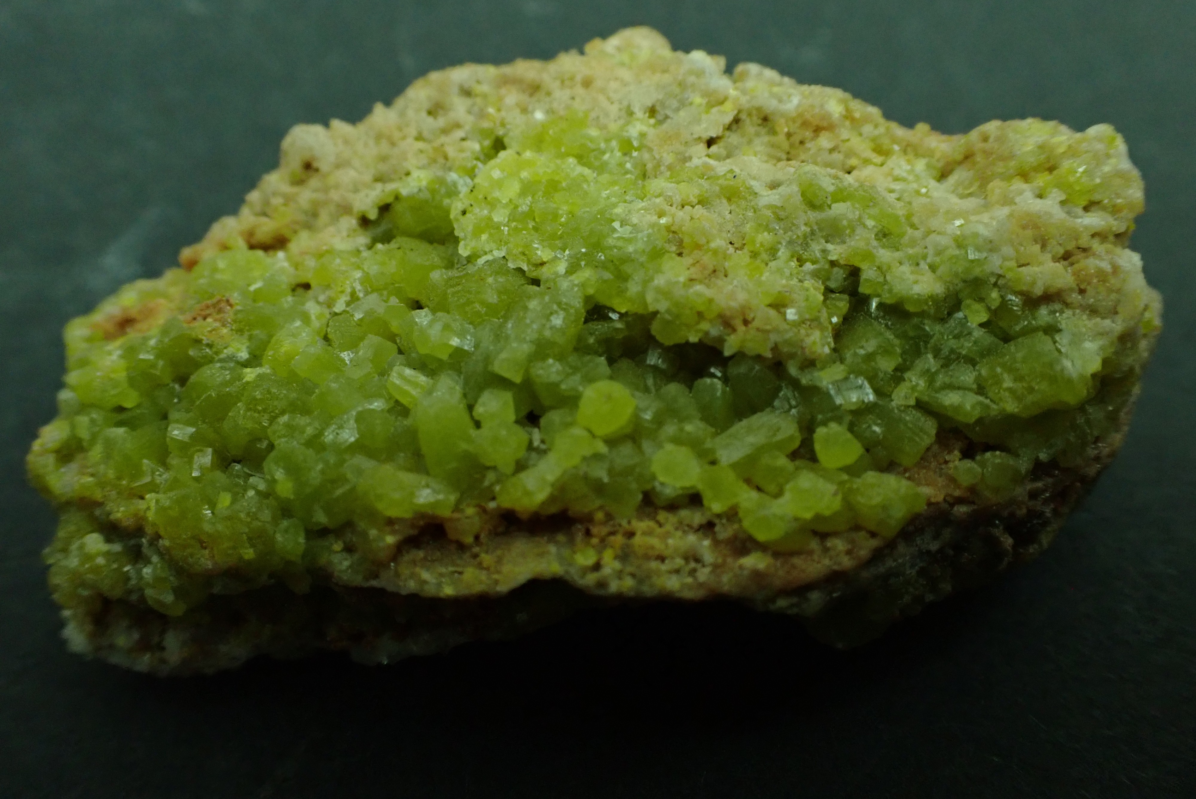

Un autre vert anglais, là c'est la provenance, pas la nuance. Pyromorphite, Caldbeck Fells, Cumbria
