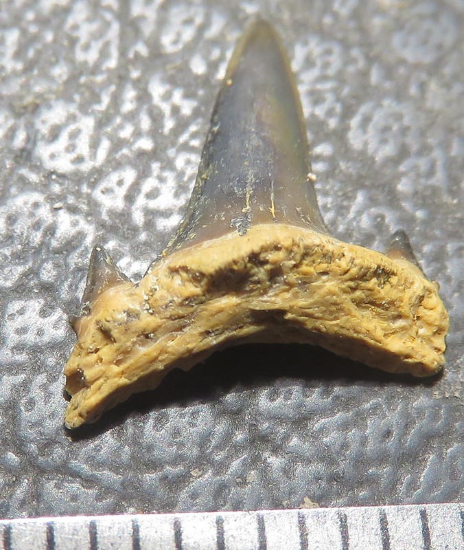

Dents de Striatolamia en moyenne 1 par tamis en etat moyens à trés déteriorée .

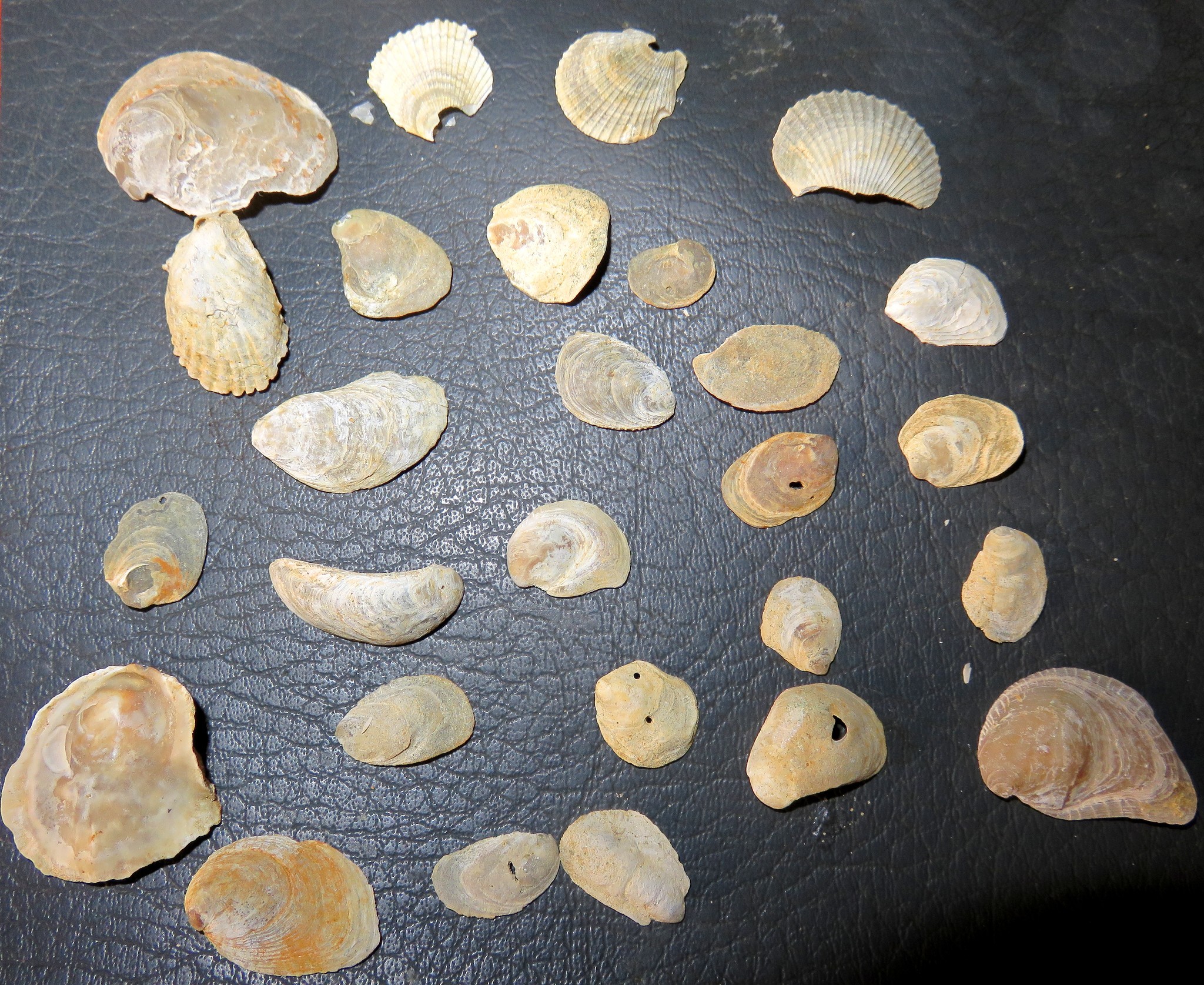

Bivalves/brachiopode/ostrea moyenne 5 tamis  (voir photos) .

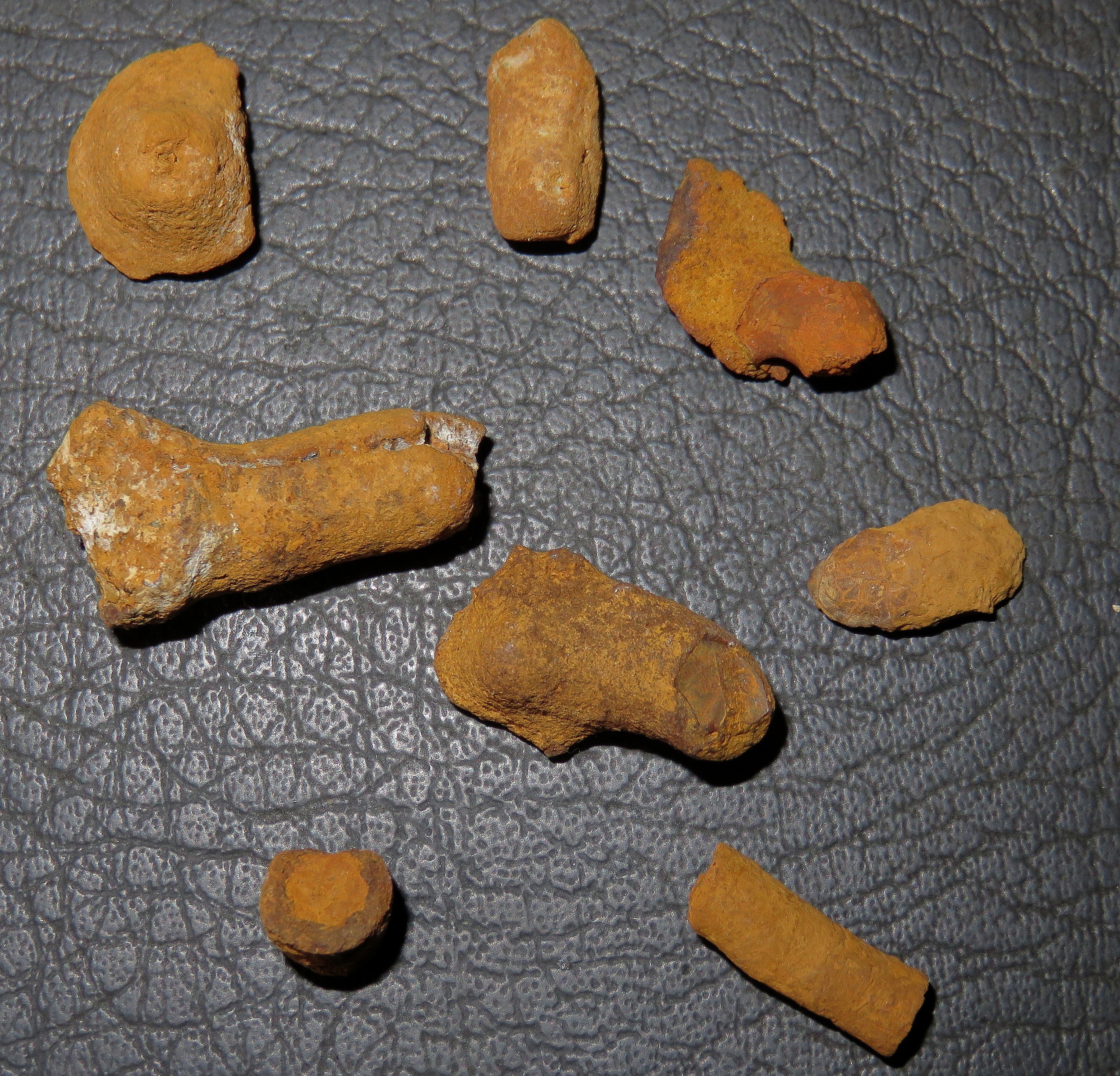

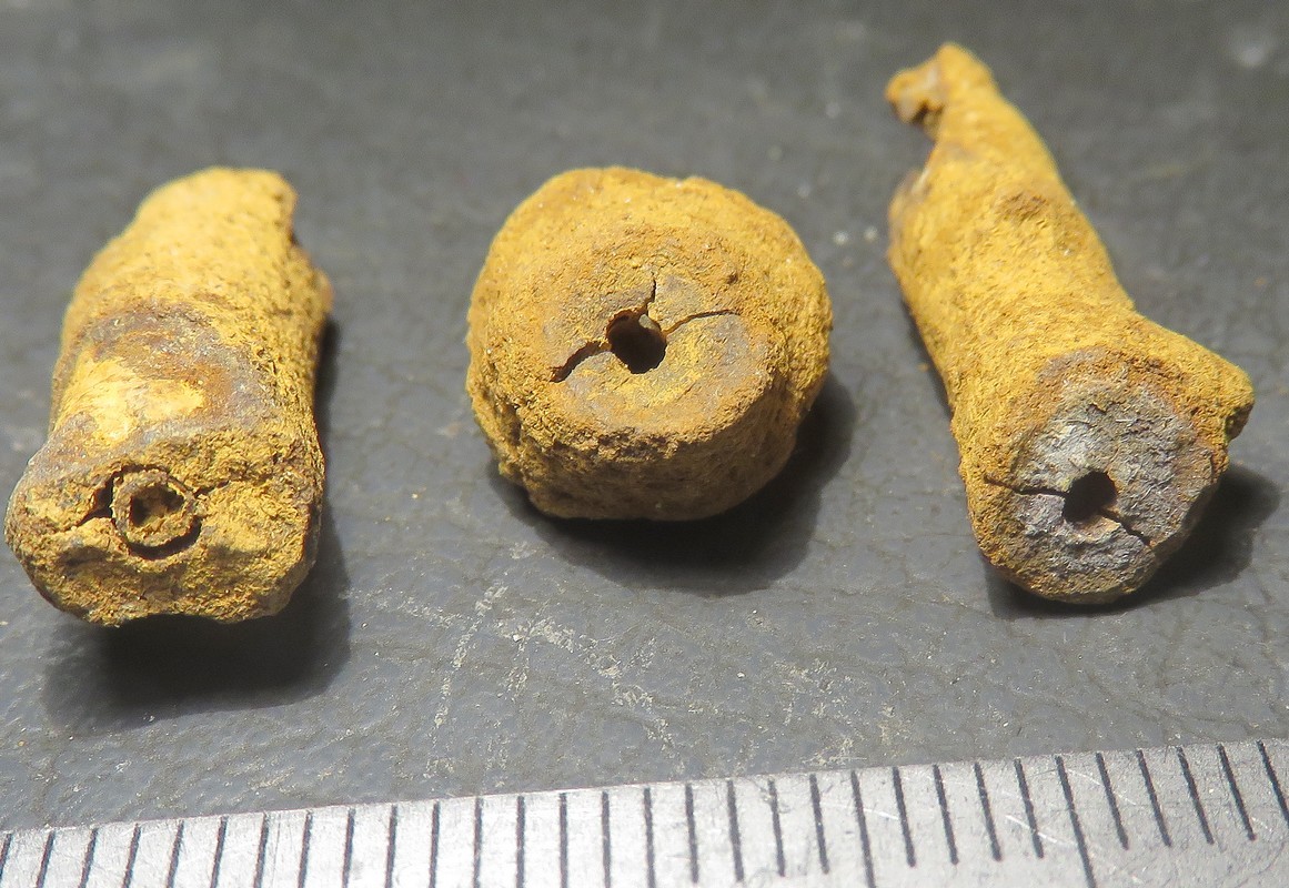

- terrier ou corail (photo jointe)

La dernière photo montre des éléments qui doivent être assez dense (oxyde de fer), mais il ne s'agit pas de terriers de crustacés, peux être par contre de manchons racinaires (simple hypothèse)
Les petites huîtres sont très caractéristiques de niveaux Yprésien (sables fauves) ou la densité des dents est relativement faibles, car il ne s'agit pas d'un niveau transgressif comme on en rencontre dans le Lutétien inférieur.
Entre le niveau à huîtres Yprésien et le niveau à gravier du Lutétien inférieur il y a généralement 4-5 mètres de différences de niveaux (constatation personnelle sur plusieurs gisements)

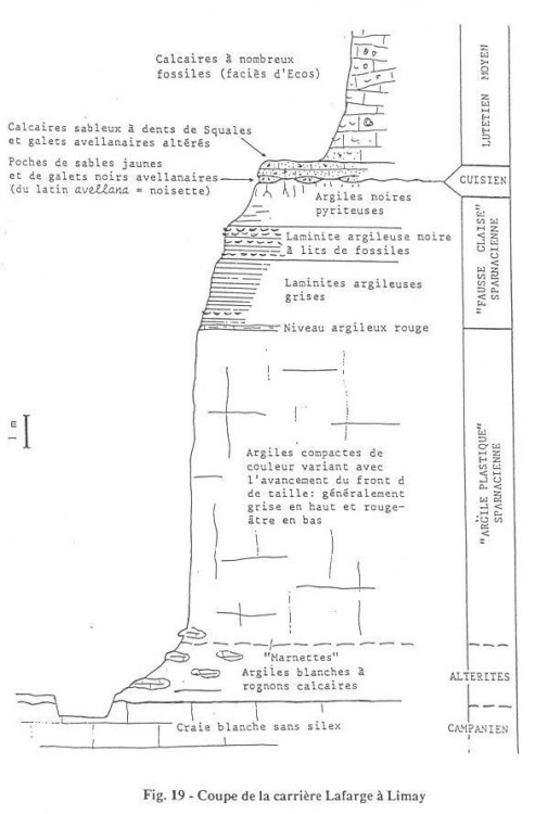

Pour la présence ou non du Lutétien inf. Je vote pour la présence de ce dernier et une lacune sédimentaire pas si longuette que çà:siffler: l'enrichissement par lessivage est notable  mais pas si énorme. il y a des coin ou pour un tamis de pain de prussien tamisé, c'est une bonne cinquantaine de dents pour un galet.
Une autre raison pour la quelle je vote pour le Lutétien inf, c'est qu'elasmo devrait refaire plein d'étiquettes( pas glop! )

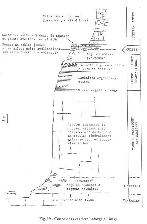

Bonjour , autre exemple sur la carrière de Limay le Lutétien moyen est juste sur le Cuisien.
Pour le double tamisage tu as parfaitement raison ,je suis juste trop encombré pour prendre tout le matos .la voiture n'est pas proche il faut compter 10min de marche et je veux rester discret tant que possible même si ce n'est pas privé...
il y a 54 minutes, astharot a dit :
sur le Sparnatien!:yeuxfermes: mais si c'est du Lutètien moyen, pauvre Elasmo :calin: déjà que c'est dure de suivre un étiquetage à jour des noms avec les révisions taxonomique:rougir:Nom de baptéme des espèces variable  +datation aléatoire selon les chapelles = étiquette confuse:siffler:.
