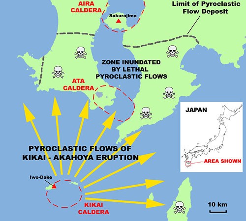

Selon des études sur les effets de l'éruption du Kikai (en mer sud de Kagoshima Kyushu) maintenant quelques petits volcans/iles, le Kikai s'est effondré créant la caldéra sous marine actuelle du même nom, l'éjection de gaz, cendres et autres matières aurait éliminé toute vie jusqu'à 130 ou 200 kilomètres vers le nord (sud de Kyushu) et est (ile de Tanegashima).
Cela remonte à on bail (plus ou moins 6500 ans), désolé je n'étais pas encore là; les études font tout. Jusqu'où ont pu aller les nués ardentes, pas d'idées précises, mais des blocs volcaniques (80/100 Kg) de ce volcan ont été retrouvés à 70-80 Km de la caldéra actuelle. (composition de la roche différente des volcans du sud de Kyushu actuels). J'essaie d'imaginer!
Mais c'était le bon vieux temps quand les volcans avaient encore de la force. Nota Bene: un nouveau dôme de lave géant est en train de se développer dans la caldéra. A bon entendeur salut!

Le 10/08/2018 à 18:03, TRex a dit :
AkahoyaEruptions.jpg8
Tous les cercles rouges sont des caldéra?
A par cela le termes  de Blast à été  utilisé  pour décrire la nués ardente du mont St Hélène. Qui semble être la version  ++ la nué ardente. Peut t'on considérer là nué ardente de l'éruption de la montagne Pelé comme un Blast.  Les eruption de la sourire malgré ses coulé impressionnantes ont été classé V.e.i 3 (PAR LE GVP) La puissance de, une eruption à t'elle un effet sur les nués.  La forme du volcan (stratovolcans, caldéra) joue elle un rôle?
