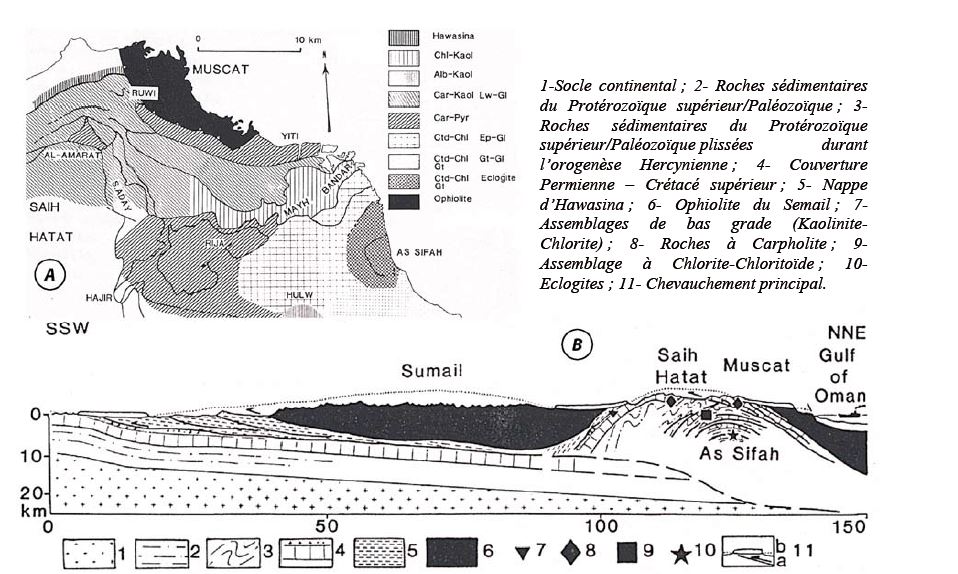

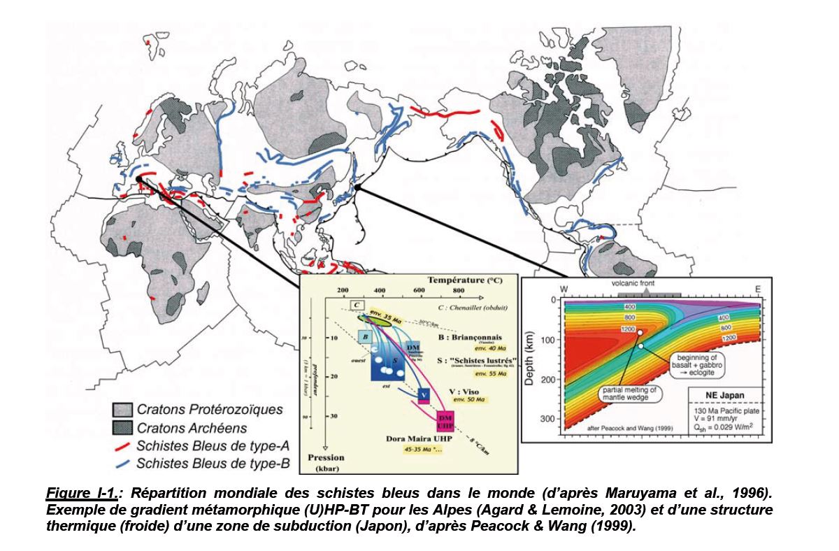

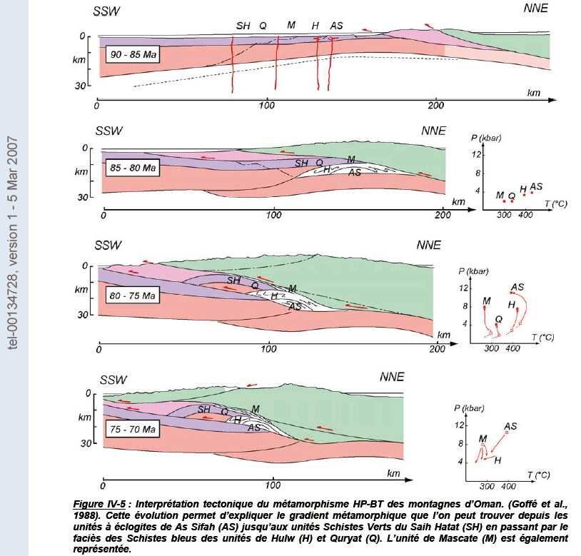

C'est assez simpliste, le mieux c'est un peu de lecture : Thèse de Philippe Yamato "Des contraintes pour les zones de convergence: Confrontation des données du métamorphisme et des modélisations numériques thermomécaniques - Application aux Alpes et à l'Oman."   https://tel.archives-ouvertes.fr/tel-00134728/fr/
Quelques extraits de la thèse :
5abf9e987f086_CaptureHPintro.thumb.JPG.352d4663b73fad3ea5b0bbea92cc3eea.JPG5abf9ea01511d_CaptureHP.thumb.JPG.37223ece80bf3a81639be1eaaed9c53f.JPG
5abf9ea7c982e_CapturecarteSB.thumb.JPG.443406612c3b8fa01b59b8207eb7b572.JPG5abf9e90227a3_Captureomanthese.JPG.07c985a4b070d1e5d20dcacabf53ddab.JPG
5abf9e833d7fd_Captureoman3these.JPG.f7bb8705dcc8fb6e31d070199915579d.JPG5abf9e8b1aa2d_Captureoman2these.JPG.7d087c1bc06a582abd06712a2657c187.JPG

Oman : il y a un métamorphisme inverse avec, dans la partie chevauchée, des intensités décroissantes avec la profondeur. Goffé dit HP-BT. Des valeurs comme 800 +/- 100 à 7-8 kb caractérisent plutôt HP-MT.
Himalaya : métamorphisme inverse connu.
Pour ces deux-là, il semble bien y avoir eu métamorphisme en conséquence de l’obduction.
