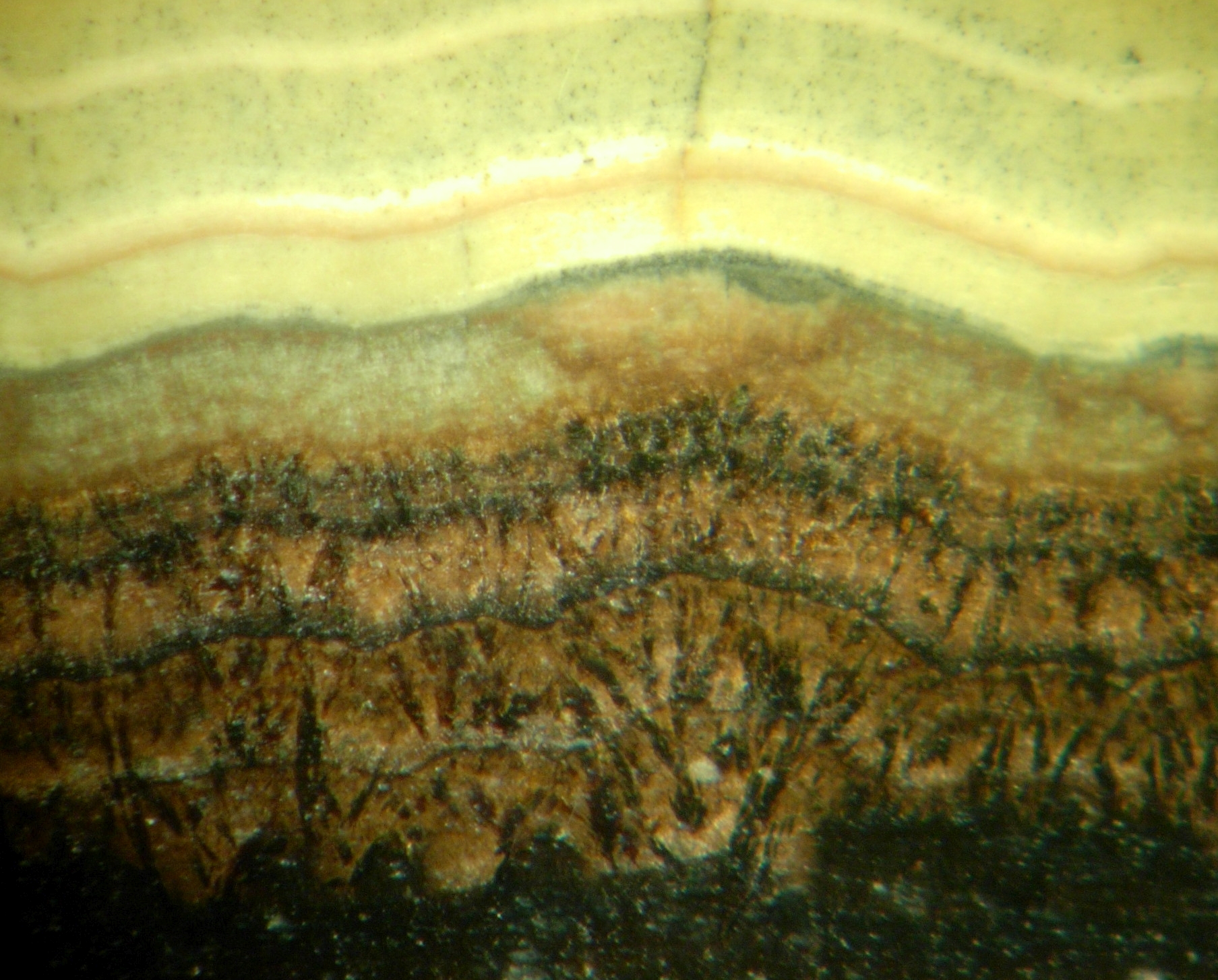

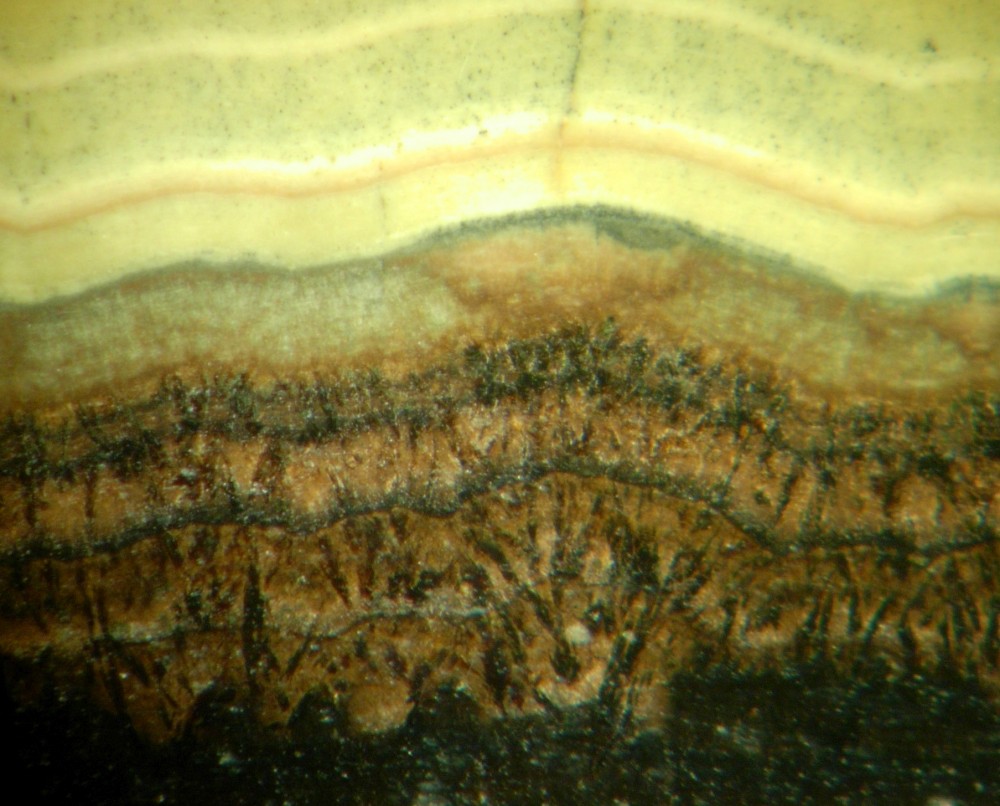

Pour information, voici ce que l'on peut observer sur une schalenblende polie et c'est ça qui serait considéré comme de la wurtzite
Mais je souhaiterais le vérifier.  Cet échantillon provient de belgique (Eschbroich)
Photo prise avec un APN au traver d'un oculaire de la binoculaire..
Michel
Schalenblende, Eschbroich (Lontzen), Belgique.

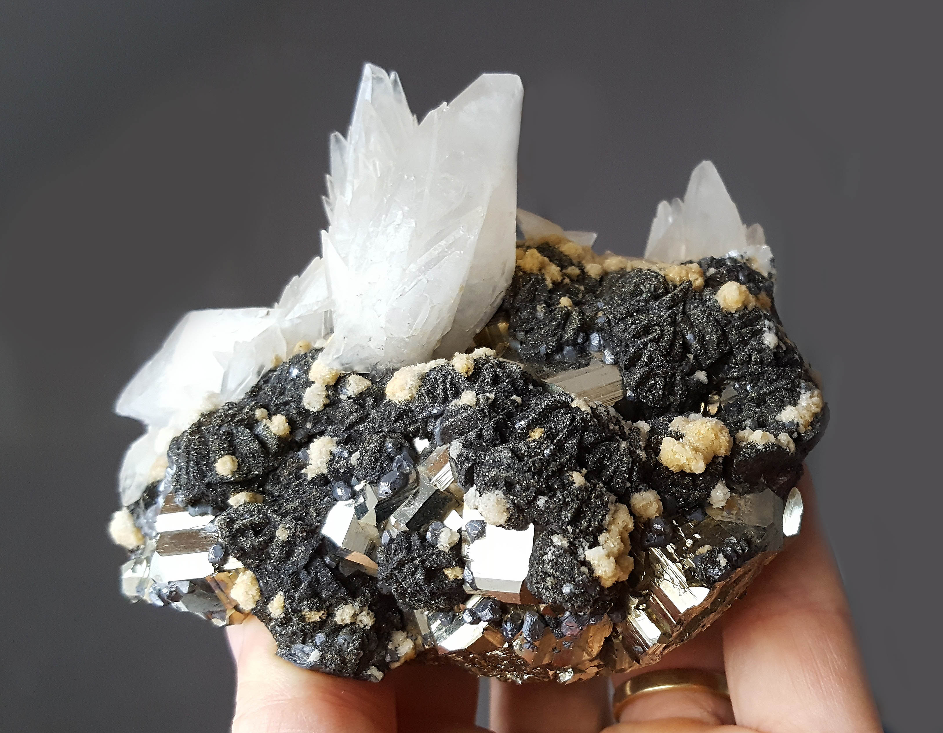

Bonjour Michel

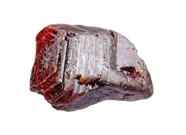

quelques wurtzites en collection, toutes vérifiées par DRX.
Jean-François
une première...

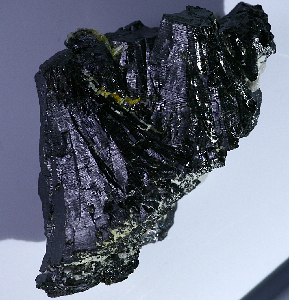

Wurtzite, Huanzala, Pérou.
Une seconde...

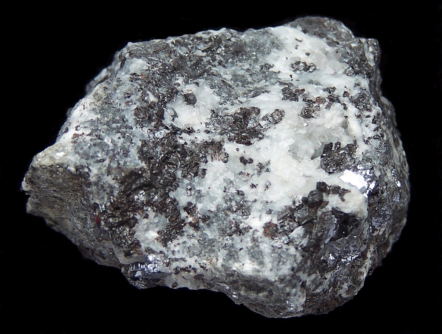

Wurtzite, Károlytáró, Gyöngyösoroszi, Hongrie (3.5 cm).
Une autre...

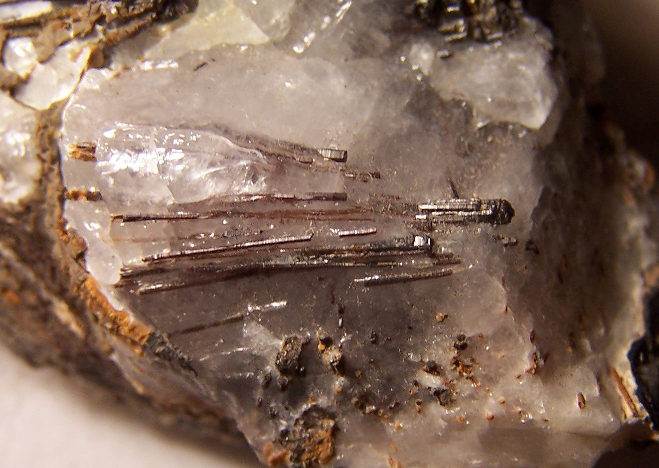

Wurtzite, Kirki, Grèce (5 cm).
un autre...

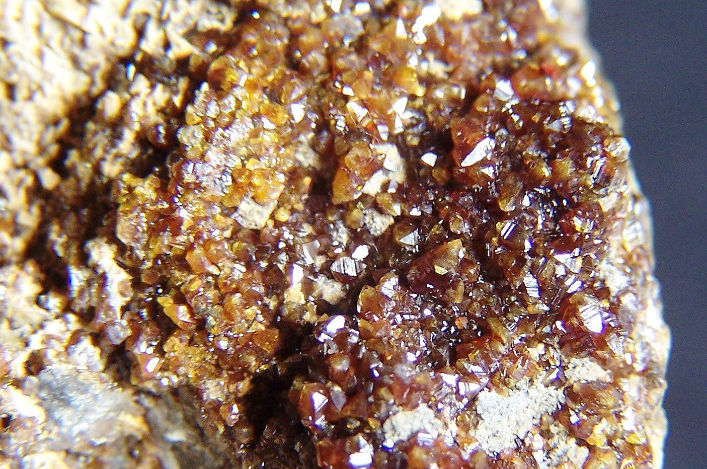

Wurtzite, Merelani Hills, Tanzanie (2 cm).
Wurtzite, Merelani Hills, Tanzanie.

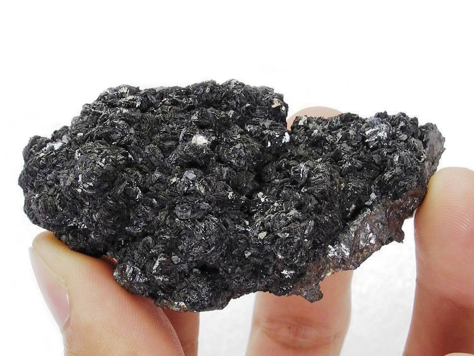

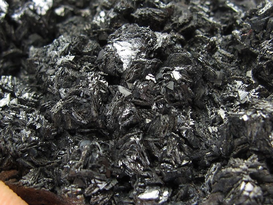

j'ai récupéré un échantillon récent de Huanzala qui pourrait etre une wurtzite mais je n'ai pas encore eu le temps de l'analyser par DRX (l'EDS confirme  bien une ZnS)
Jean-François.

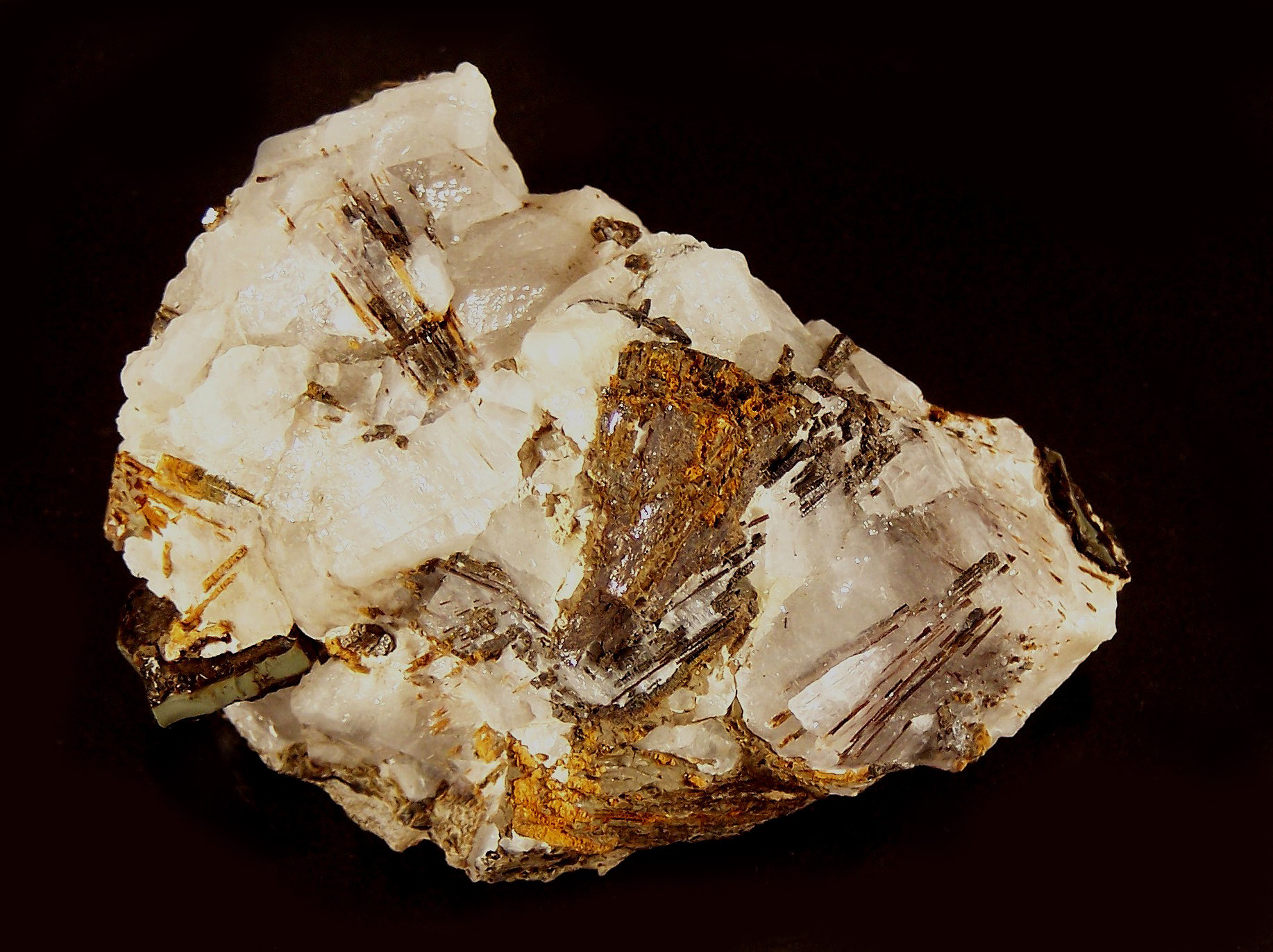

Wurtzite possible, Huanzala, Pérou.

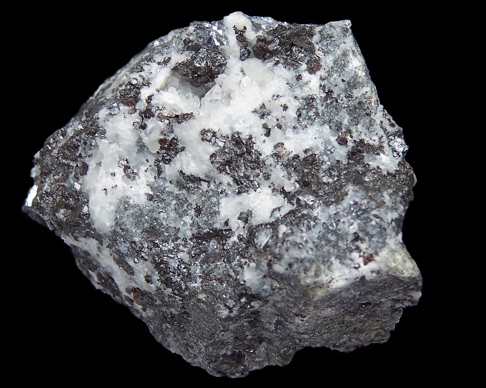

Par contre ci-dessous une petite histoire (reprise des fichiers de ma database rédigés en anglais) au sujet des "fameuses wurtzites" de Thomaston qui sont en fait des blendes pseudo après wurtzite. Et qui expliquent qu'il est parfois mieux de faire de la diffraction sur monocristal plutot que sur poudre.
jf
Dark reddish-black plate-like, minute crystals of Sphalerite (pseudormorphed after Wurtzite; vide infra) scattered on matrix with Quartz crystals (overall 4.5 x 4.0 x 3.0 cm).  From Thomaston Dam Railroad Cut, Thomaston, Litchfield Co., Connecticut, USA.  Ex Ernest Porterfield collection.  Ex J. E. Byron (Boulder, Colorado).
There has long been controversy regarding the identification of the brown, hexagonal micro-crystals of ZnS found here and generally referred to as wurtzite. This ID was first made by Myer (1962). Pete Dunn analyzed crystals in 1973 (see Yedlin 1973a and B) and concluded they are sphalerite pseudomorphs after wurtzite. Henderson (1979) showed diagrams of sphalerite crystals epitaxial on wurtzite, and the other way around, with a (0001) (pinacoidal) face of wurtzite matching a (111) (tetrahedral) face of sphalerite. In any case, the crystals from this locality, commonly labeled "wurtzite" were confirmed again in 2014 using Raman spectroscopy as sphalerite and appear to be polysynthetically twinned. The crystals are combined positive and negative tetrahedra of sphalerite twinned on a 6-sided (111) face. Note the re-entrant angles that circumscribe the "prisms" of these crystals, which are indicative of twinning. They also cleave along the tetrahedral form (parallel to the twin plane or across the "prism" stack of twins) whereas wurtzite's best cleavage is prismatic and is not evident here.
See also “The Mineralogical Record, Vol. 4, No. 2, March-April 1973”: From Pete Dunn, at the Smithsonian: (dated December 13, 1972) 'It has been said that the wurtzite from Thomaston Dam, Connecticut, was of a type that changed to sphalerite under the crushing necessary for a powder x-ray photo. This thought intrigued me and I checked it out by taking a regular powder photo after crushing the sample in the usual fashion, and then took another x-ray using the Gandolfi camera which gives powder photos from single crystals. Result — both photos perfect sphalerite patterns, and identical, [emphasis added] indicating that the Thomaston wurtzite is really sphalerite paramorphic after wurtzite. I used two crystals with picture book wurtzite morphology which I collected at Thomaston myself.' (Ed. note: Change your labels).
