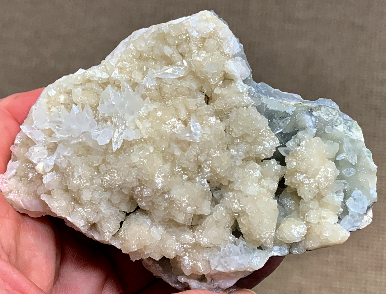

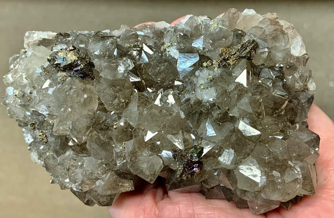

il y a 21 minutes, otto lidenbrock a dit :
Chalcopyrite en cristaux sphénoèdriques maclés dur un Quartz 'pyramidal' discrètement fumé-gris. [110mm]
Spécimen détaché.
otto, pour de la chalco que tu décris ok, mais là sur la photo, la pyramide c'est en plus du reste, une pyrite irisée de la forme octaédrique, il me semble bien, il faudrait voir la partie arrière de cette cristallisation.
Il y a 2 heures, jojo38 a dit :
Jojo, Oerci pour ta remarque. Les pyrites bien cristallisées libres à Laguépie sont presque toujours des chalcopyrites. On voit bien ici que l'octaèdre n'est pas régulier mais quadratique. Otto, bien amicalement.

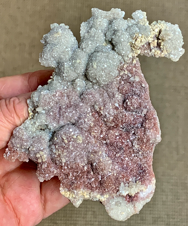

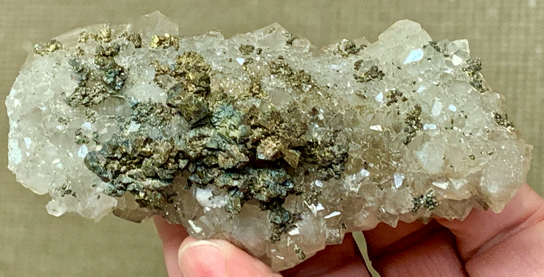

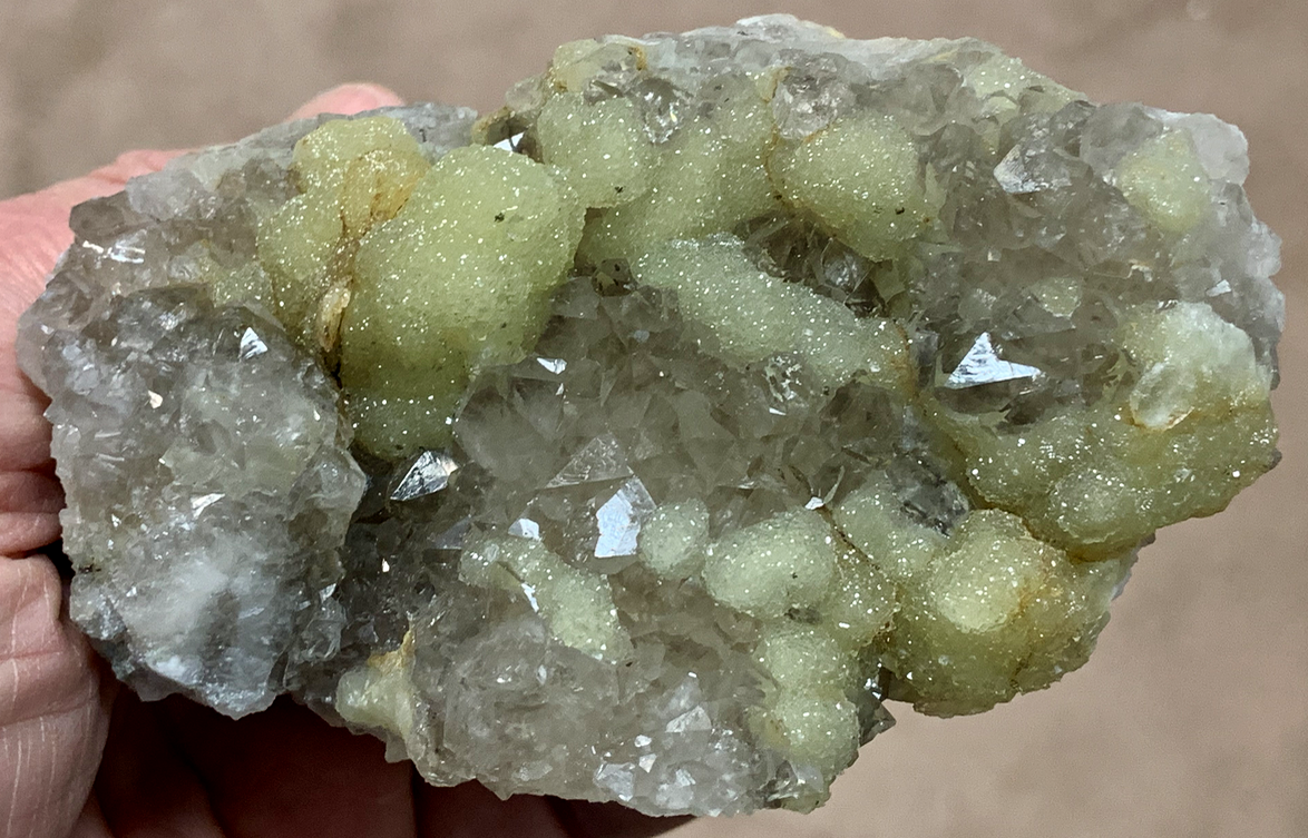

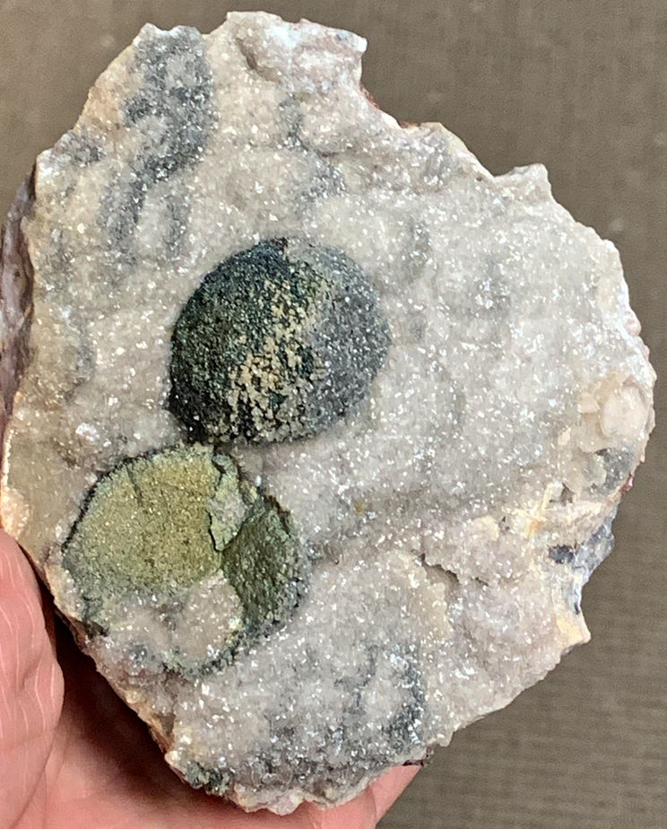

Agrégat cristallin de Chalcopyrite / Pyrite montrant des microcristaux parfois encroûtés de Calcite ; dolomie rosée.  [140mm]
De tels spécimens sont peu fréquents ; un certains nombre de spécimens provenant de la fissure originelle ont été autrefois lavés à l'eau… ils n'existent plus, sulfatés...
Ils s'agit ici de pyrite de type melnikovite et chalcopyrite, sans doute déposés à basse température, et donc très instables. Rappelons que la pyrite montre une composition non stoechiométrique de formule FeS2-x , et plus x est grand, plus l'instabilité est grande.

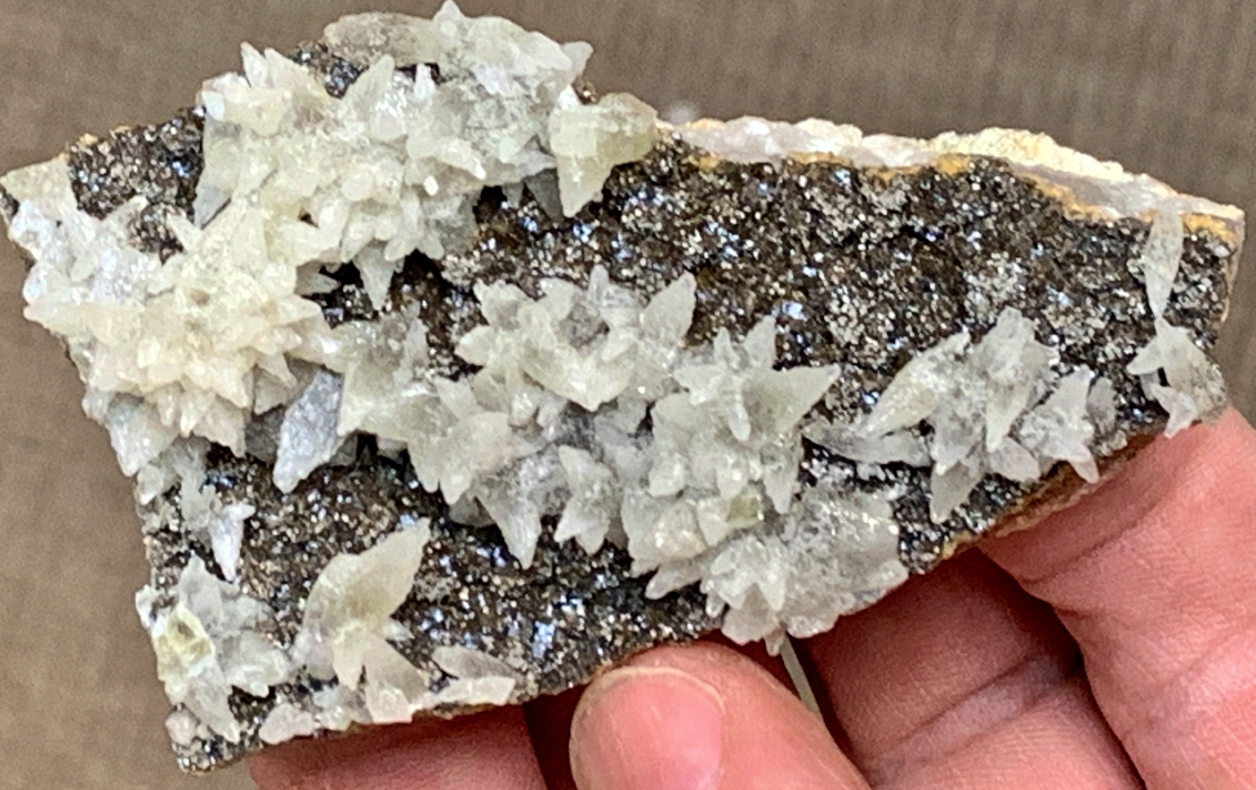

je suis nouveau sur le forum et dans la géologie en général.
J'habite pas loin de la carrière de Laguépie alors je suis allé y faire un tour. Comme je n'y connais pas grand chose, j'ai regardé les posts super bien décris de otto lidenbrock et ça m'a permis de comprendre un peu mieux ce que j'ai pu voir et ramasser là-bas. J'ai aussi pris les guides Delachaux. Mais malgré tout ça les minéraux résistent à l'identification. Alors j'ai demandé à un ami de me prêter son appareil photo muni d'un objectif macro et j'ai fait quelques photos à poster pour que vous m'aidiez à reconnaître les cailloux.
Alors pour commencer il y a ça.

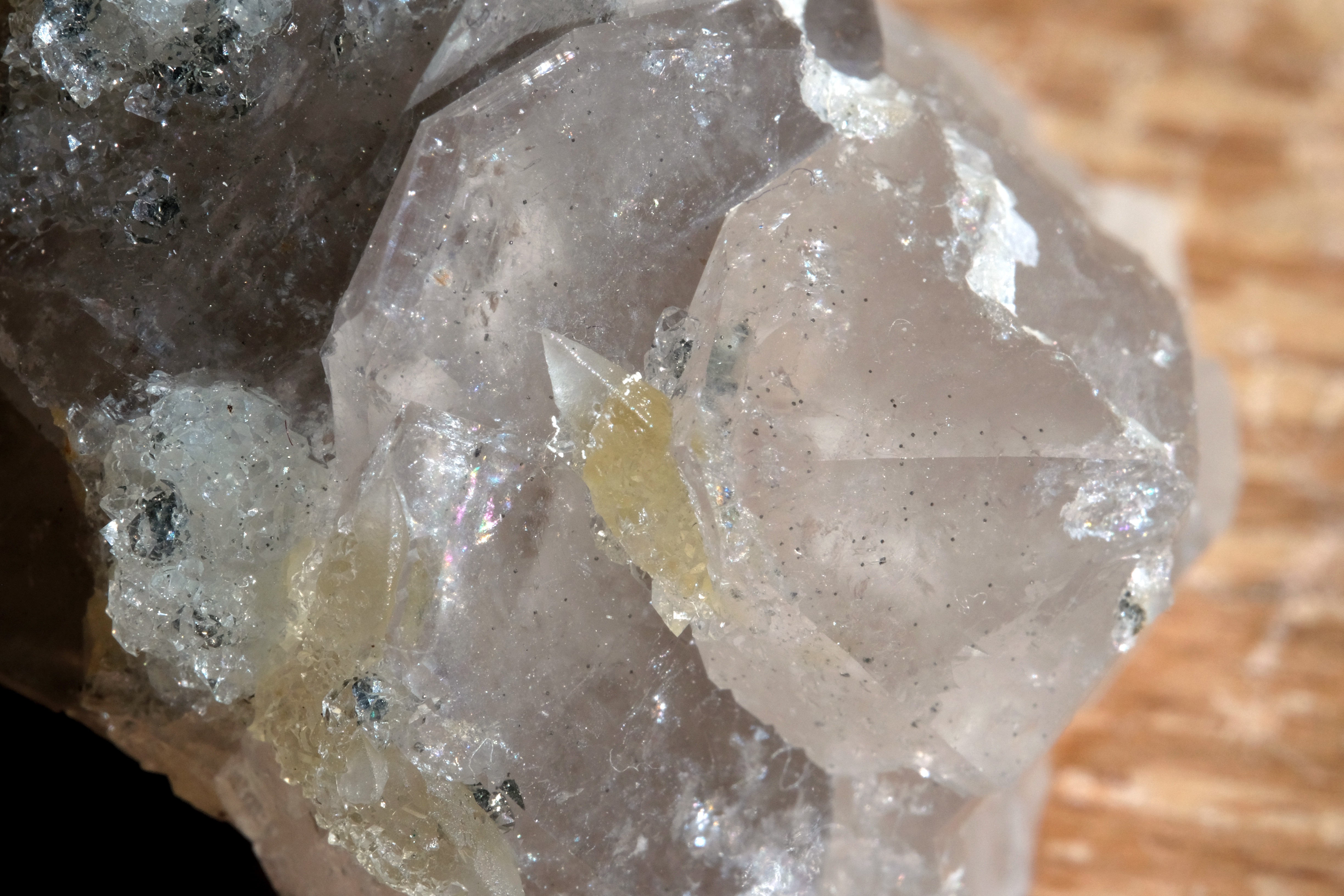

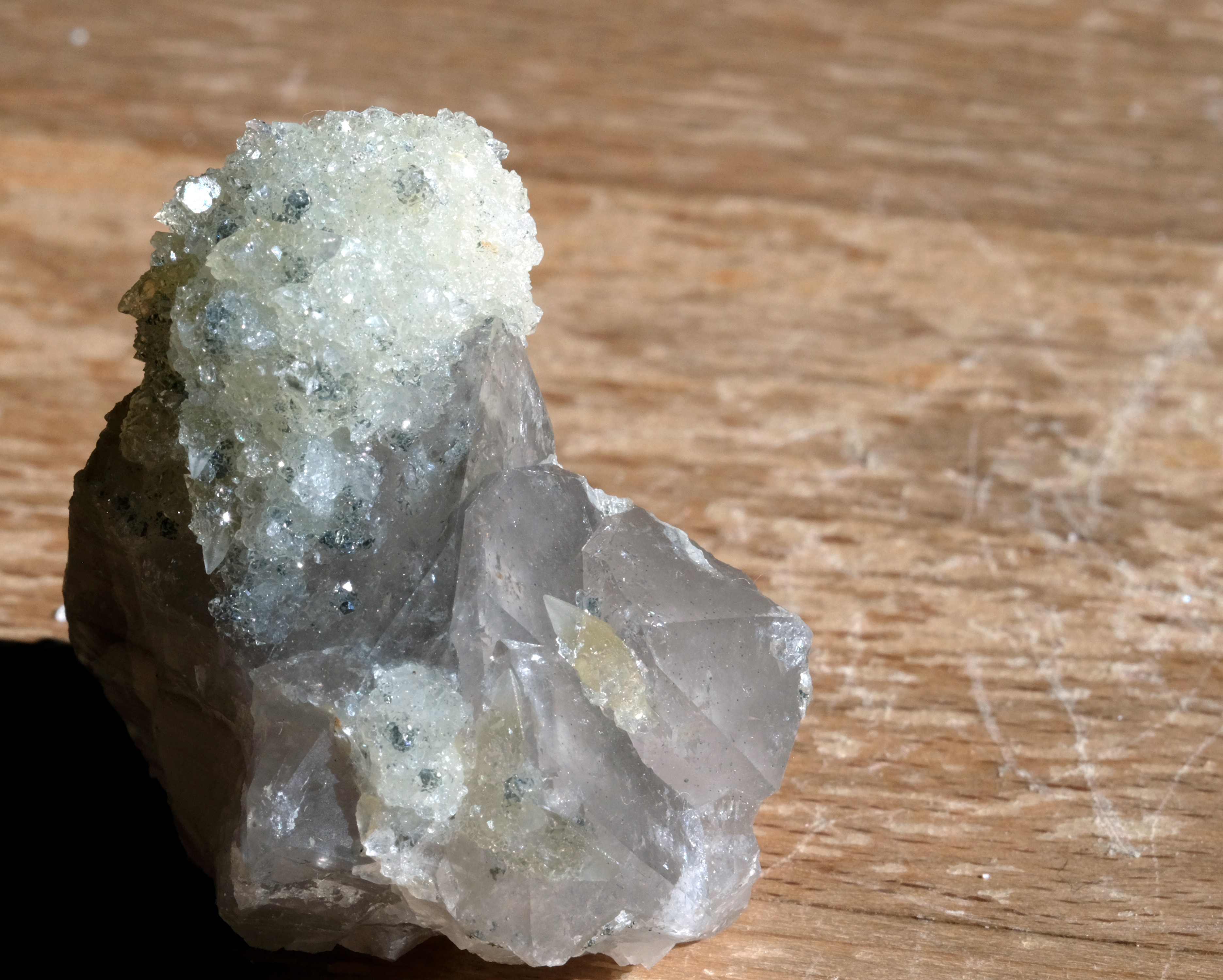

Calcite en cristaux scalénoèdriques sur des cristaux de quartz ?

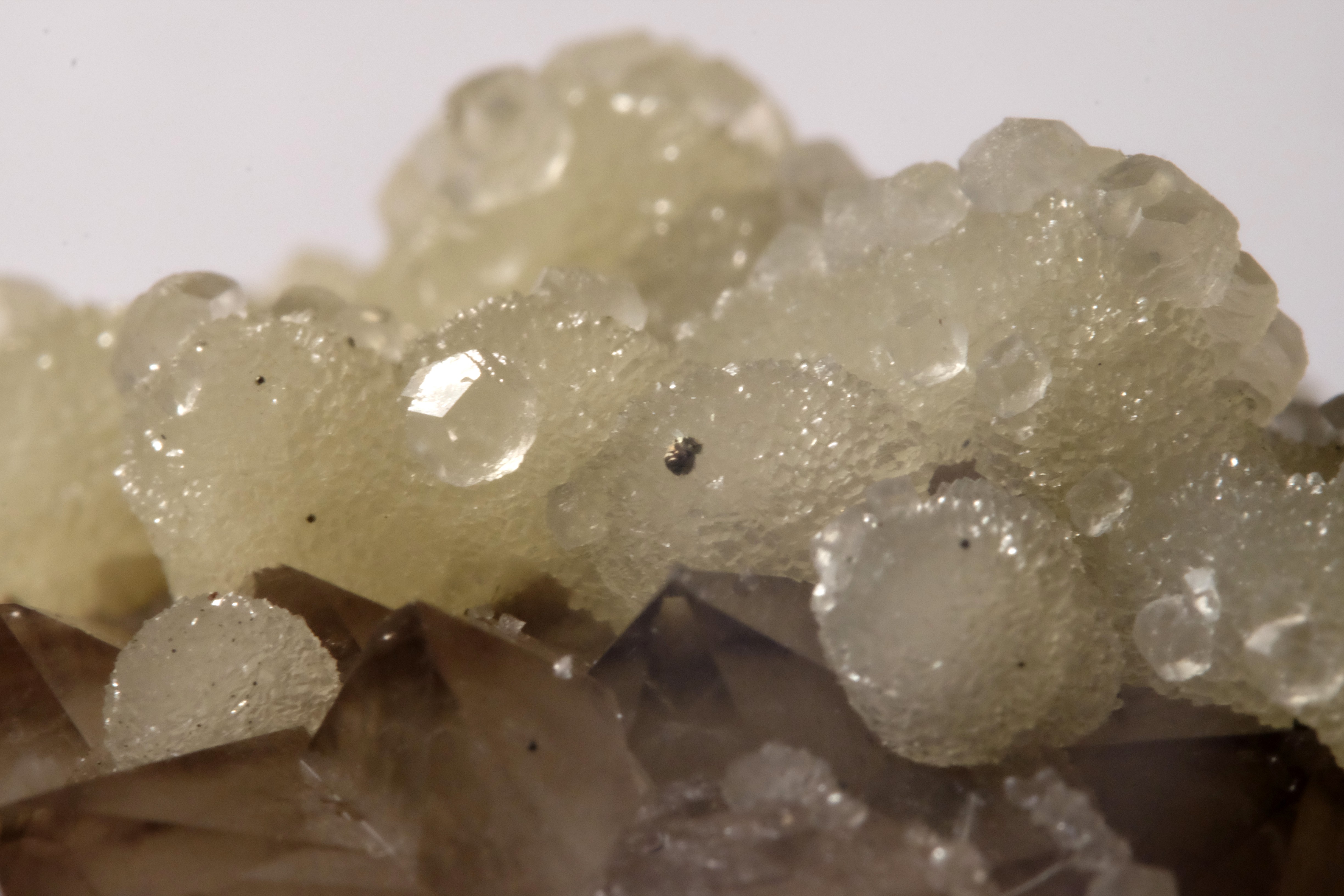

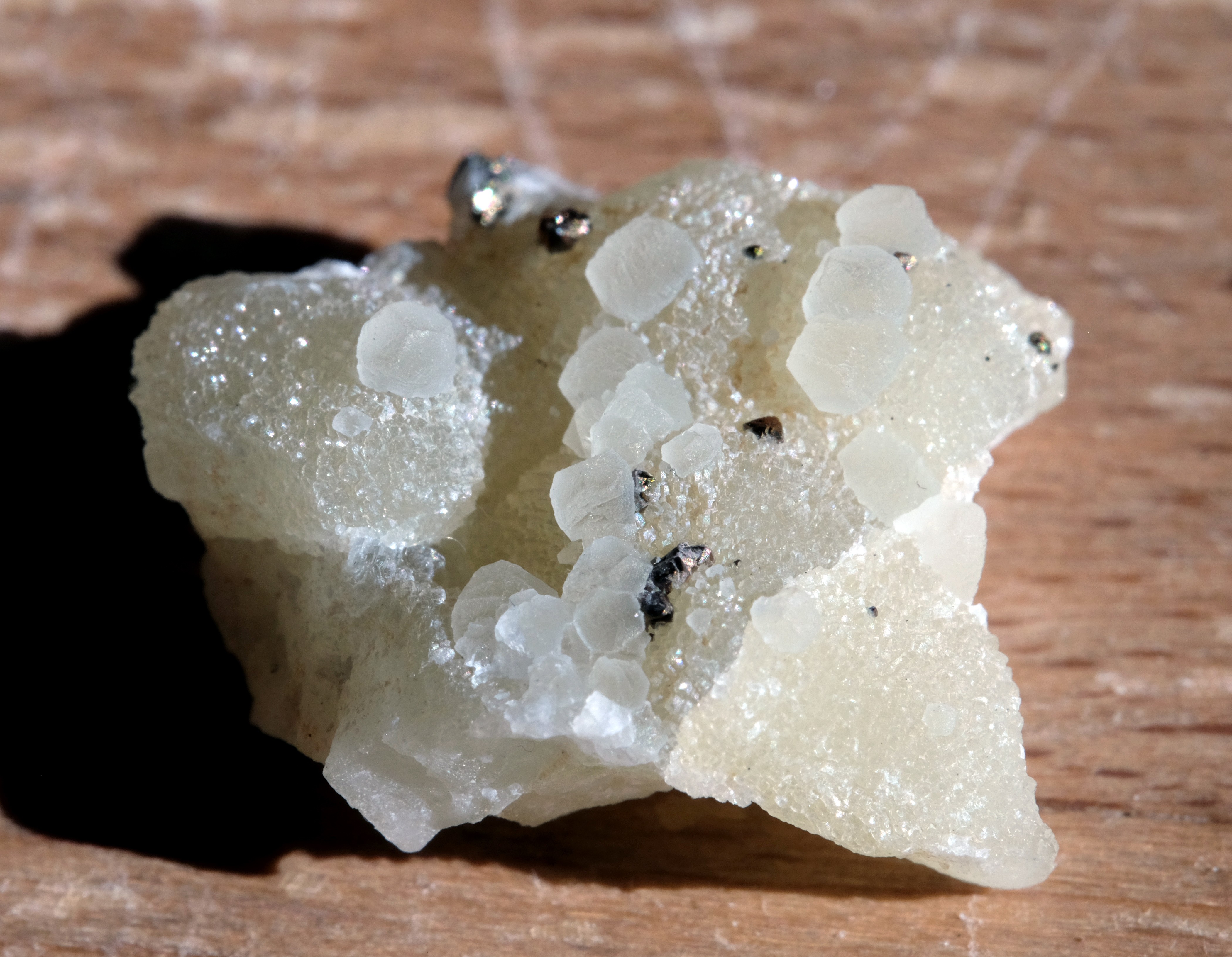

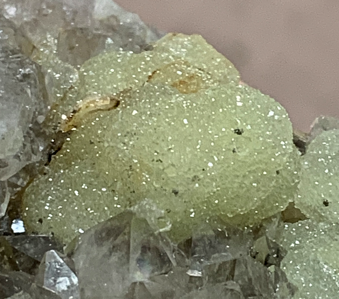

Ensuite il y a cette petite pièce. J'ai pas mis d'échelle et je ne suis pas capable de vous donner la taille du champ. J'essaierai de le faire pour ma prochaine série de photos.
Sphérosidérite verte sur quartz pyramidal légèrement enfumé ? Il semble y avoir aussi un cristal de calcite qui a poussé à la jonction entre deux cristaux de quartz et il est orangé dans sa partie médiane. Pourquoi ?
Et aussi on peut voir sur le zoom qu'il y a comme des particules en suspension dans le quartz. Est-ce que ce sont des micro pyrites qui se sont faites emprisonnées ?
Et dans la sidérite (si c'en est) aussi on voit par transparence des éléments plus sombres, prisonniers. Est-ce que ce serait des micro cristaux de pyrites ?

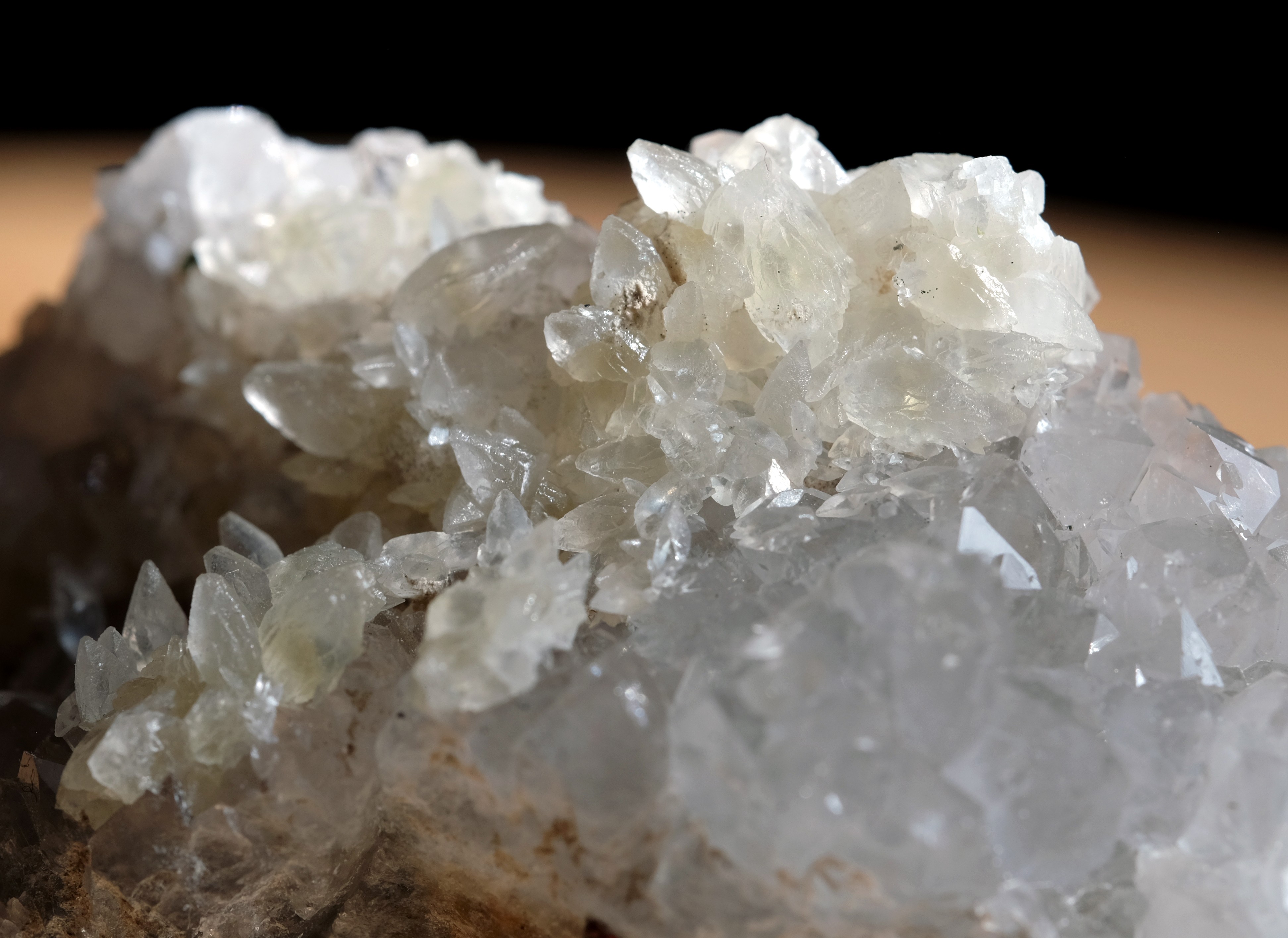

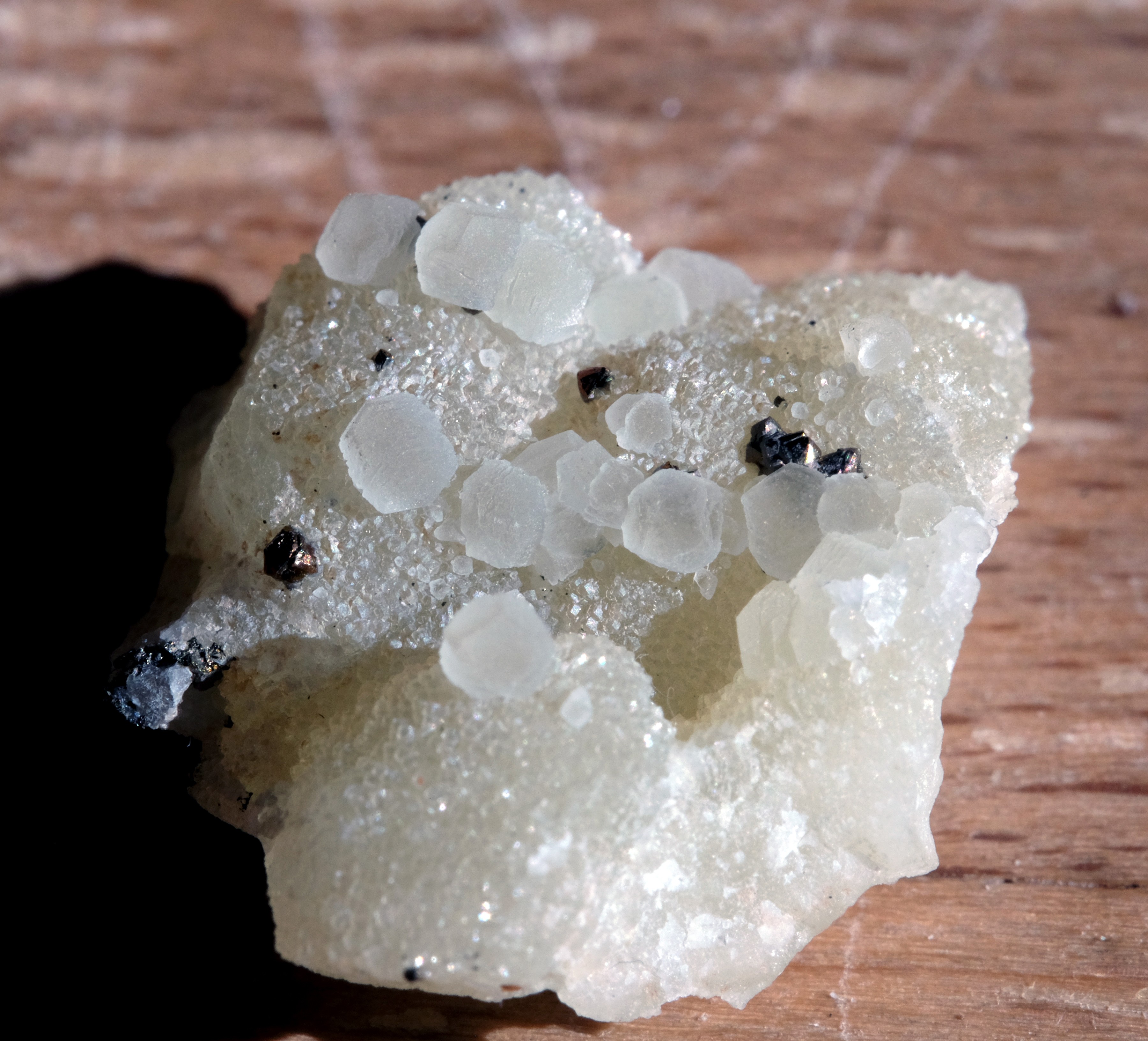

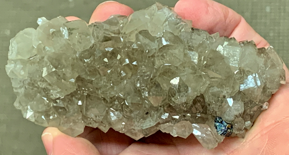

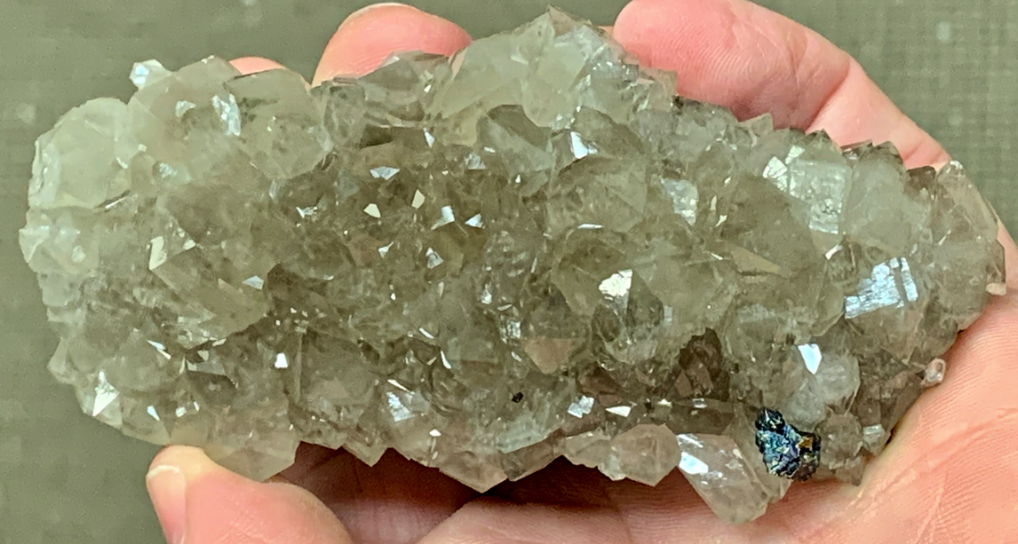

Après il y une série sur lequel je pense avoir identifié de la sidérite mais dessus il y a d'autres cristaux qui semblent être des dodécaèdres réguliers avec des faces pentagonales. J'ai un peu galéré à les photographier parce qu'ils sont tous en tas (maclé ?) mais on peut en distingué un sur la première photo. Sur les deux autres on peut les voir plus distinctement mais j'ai fait l'erreur de vouloir les nettoyer au vinaigre et ça a tout rendu terne. C'est dommage parce qu'on distinguait bien les dodécaèdres avant le bain... C'est aussi de la sidérite sous une autre forme ?
On dirait aussi qu'il y a présence de calcite et sidérite sur les quartz. Notamment la pointe au milieu de la 2nde photo.
Pour ceux-ci j'aurai tendance à dire calcite concernant les "dodécaèdres". Ils peuvent se développer en macle effectivement.
(Des regards plus avisés sauront mieux dire 😉)

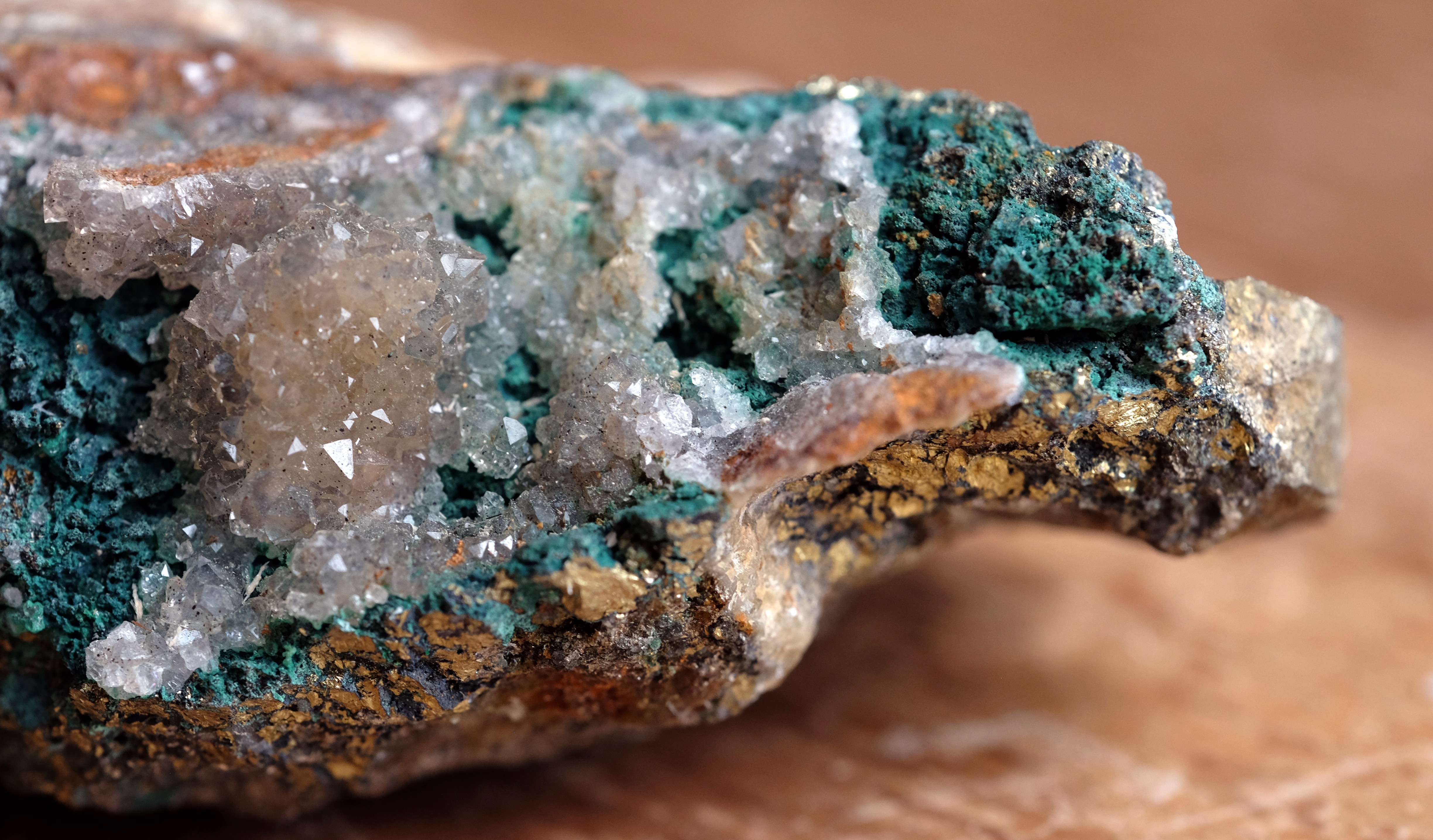

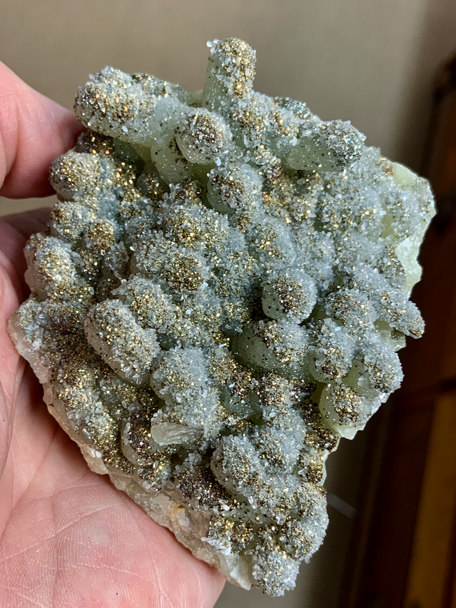

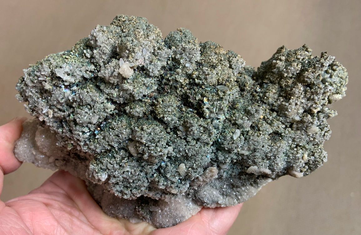

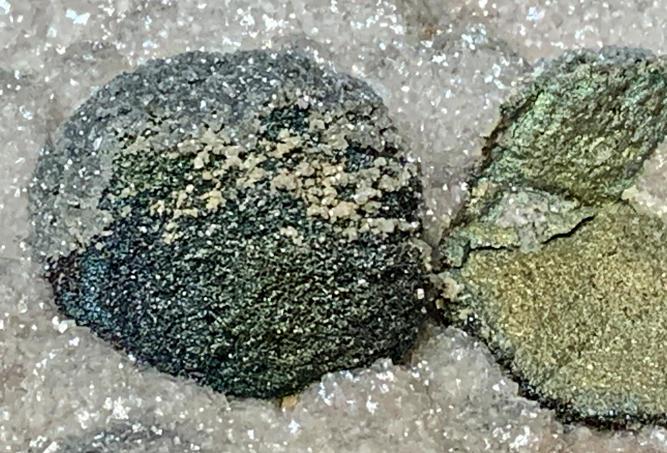

Alors celui-là il a un dépôt comme oxydé couleur vert de gris. Ou bien c'est de la malachite ? Je peux essayer de faire une photo plus rapprochée pour voir si les cristaux se distinguent.

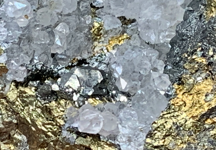

Après par dessus ce sont des petits quartz saupoudrés de micro pyrites ?

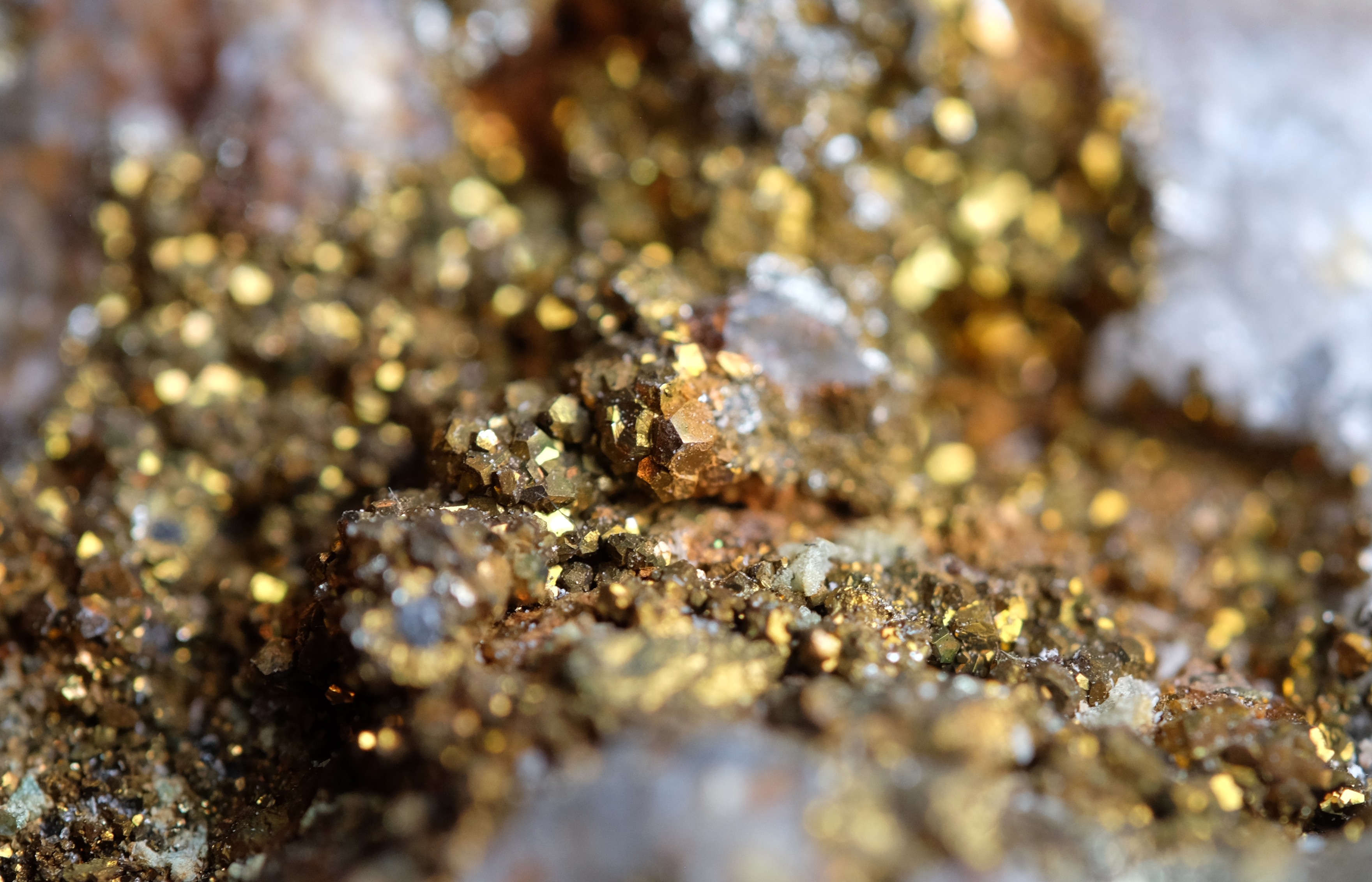

Et puis il y a ces inclusions dorées. ??

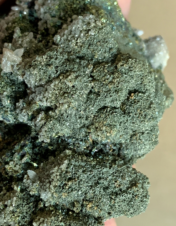

Celle-là c'est vraiment petit, je dirai que le champ fait 15*10mm. Il faudrait que je fasse une photo plus large pour voir le caillou dans son ensemble. Et puis je n'arrive pas à avoir une grande plage de netteté quand je zoom beaucoup.

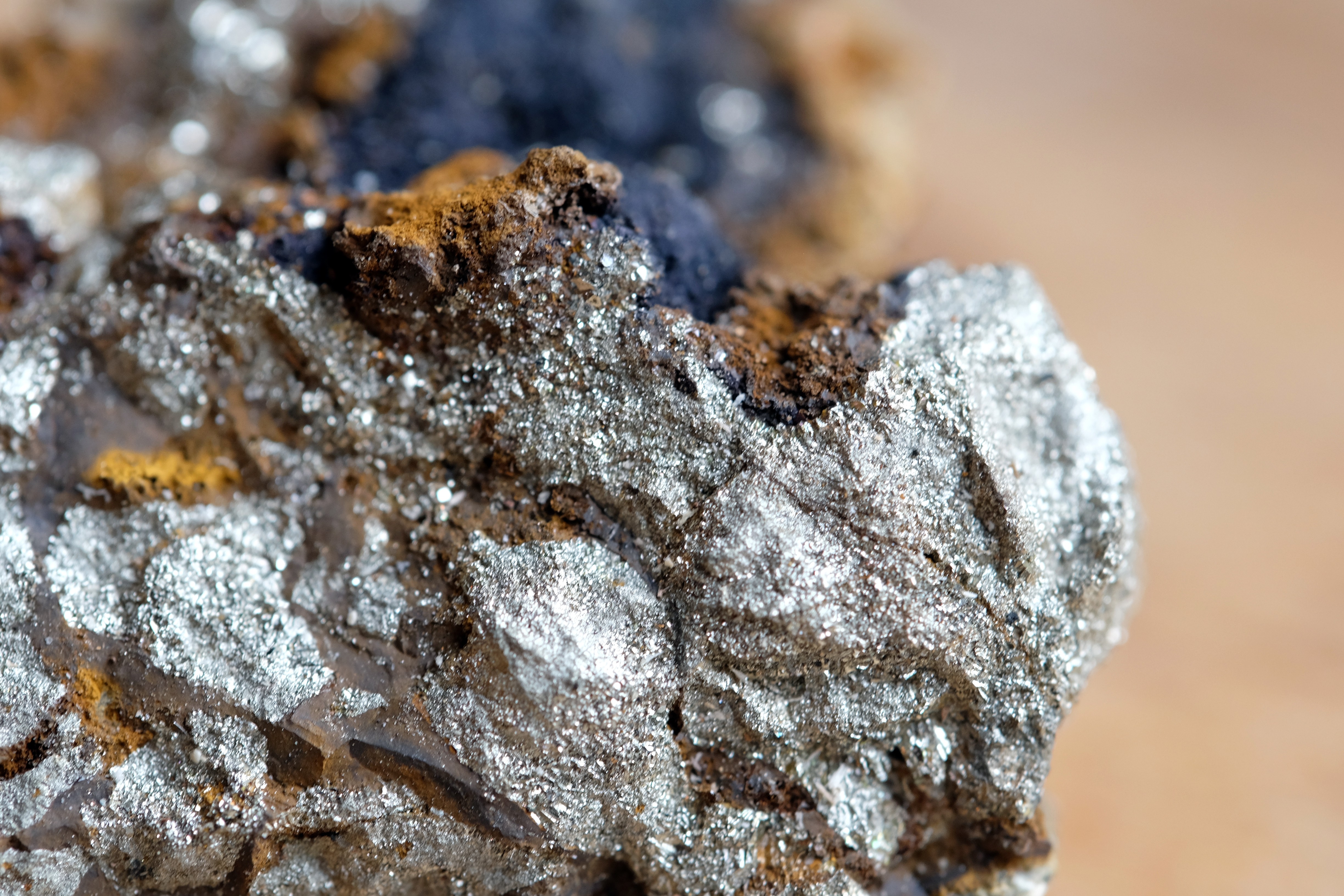

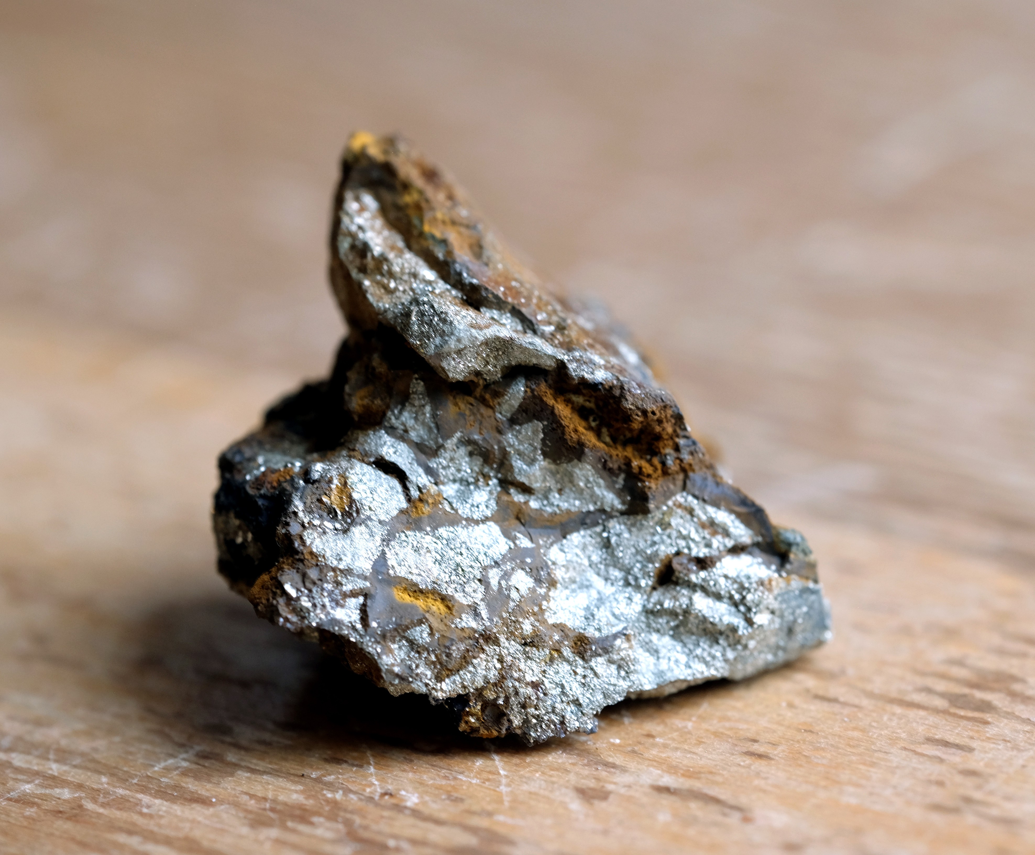

C'est un nid de mini cristaux de pyrite ?

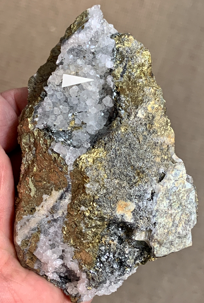

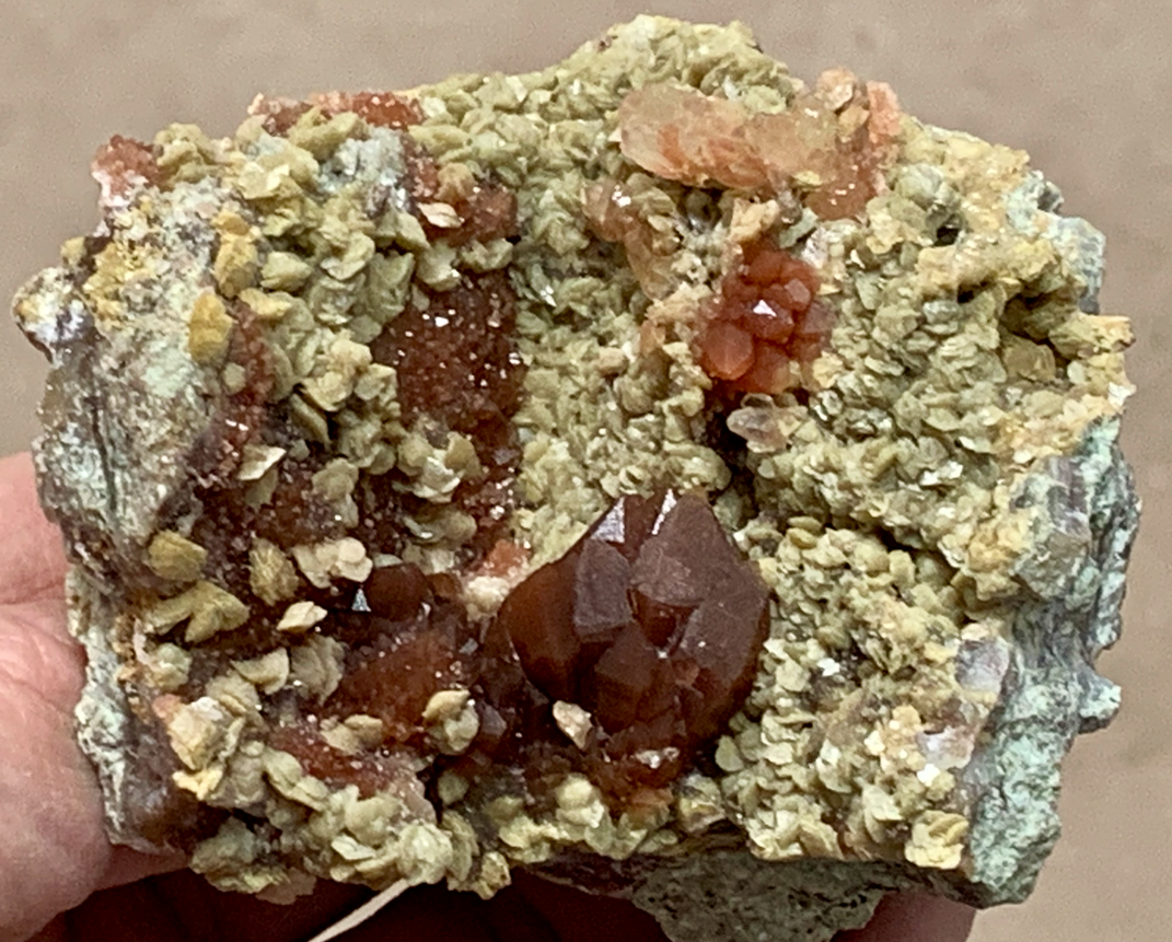

Celui-là, il est assez dense. Il y avait de la roche marron autour. Il y a ces morceaux brillants pris dans la roche, comme les amandes dans du nougat. Et puis il y a ces traces d'oxydation orange qui font penser qu'il y a du fer... Pas très précis tout ça... Vous avez une idée ? (les photos n'aident pas trop vu leur qualité)
Il y a 1 heure, NiCoCaYoU a dit :
...je voulais dire la pointe typique de la calcite dite en "dent de chien", au milieu de la photo.
