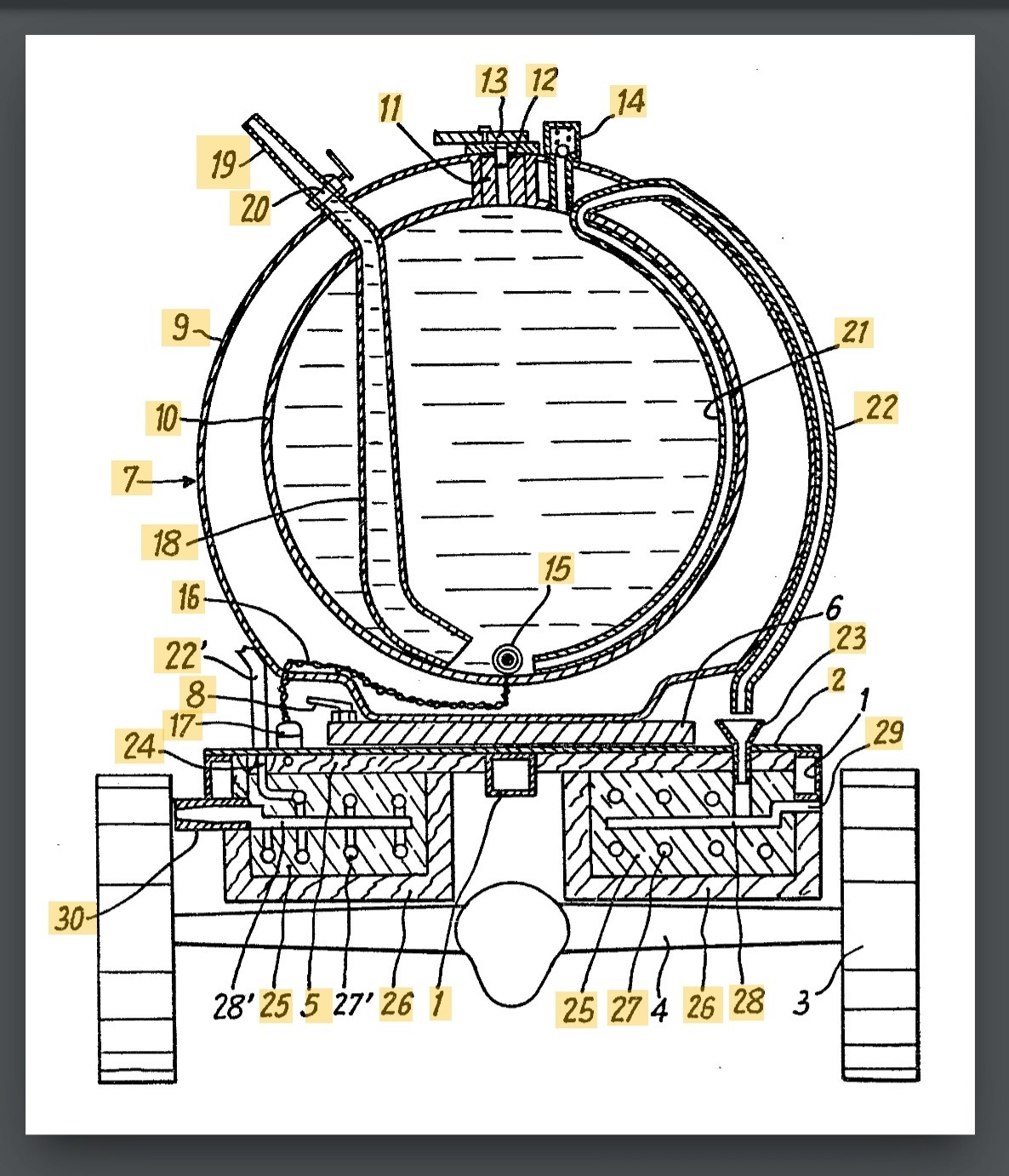

Au lieu de blanchir plus blanc que blanc l'argent (Ag & la marmotte), ou de c'qu'il en reste du prix de sa valeur... en avion de chasse ou en tank, je vous prie de croire en l'importance de la portance proposée ci-desous :
=> https://patents.google.com/patent/EP0302797A1/fr
Abstrait
La présente invention a pour objet un procédé de production d'un débit d'azote liquide ou gazeux à partir d'une enceinte isotherme contenant de l'azote liquide et un véhicule de lutte contre l'incendie utilisant en œuvre le procédé.
Conformément à l'invention on produit, à l'intérieur de l'enceinte isotherme contenant de l'azote liquide, un apport thermique d'environ 7 à 800 J (3,5 kcal) par litre de fluide à débiter, le véhicule comportant une citerne isotherme (7) pour le transport d'azote liquide, et un échangeur thermique (15) noyé dans la citerne (10).
L'invention permet de lutter contre les incendies, soit par aspersion directe d'azote liquide, soit par la création d'une atmosphère non comburante.

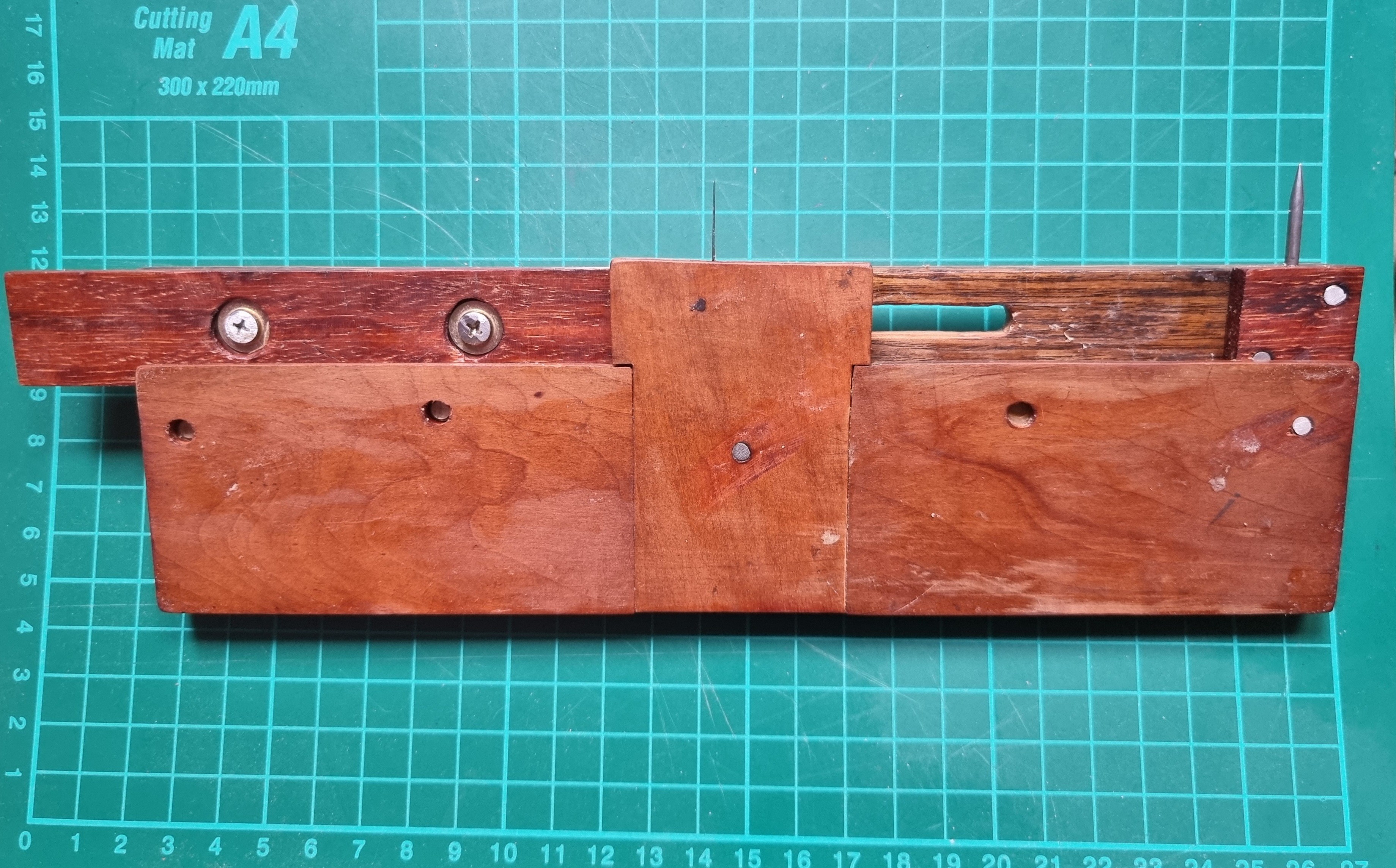

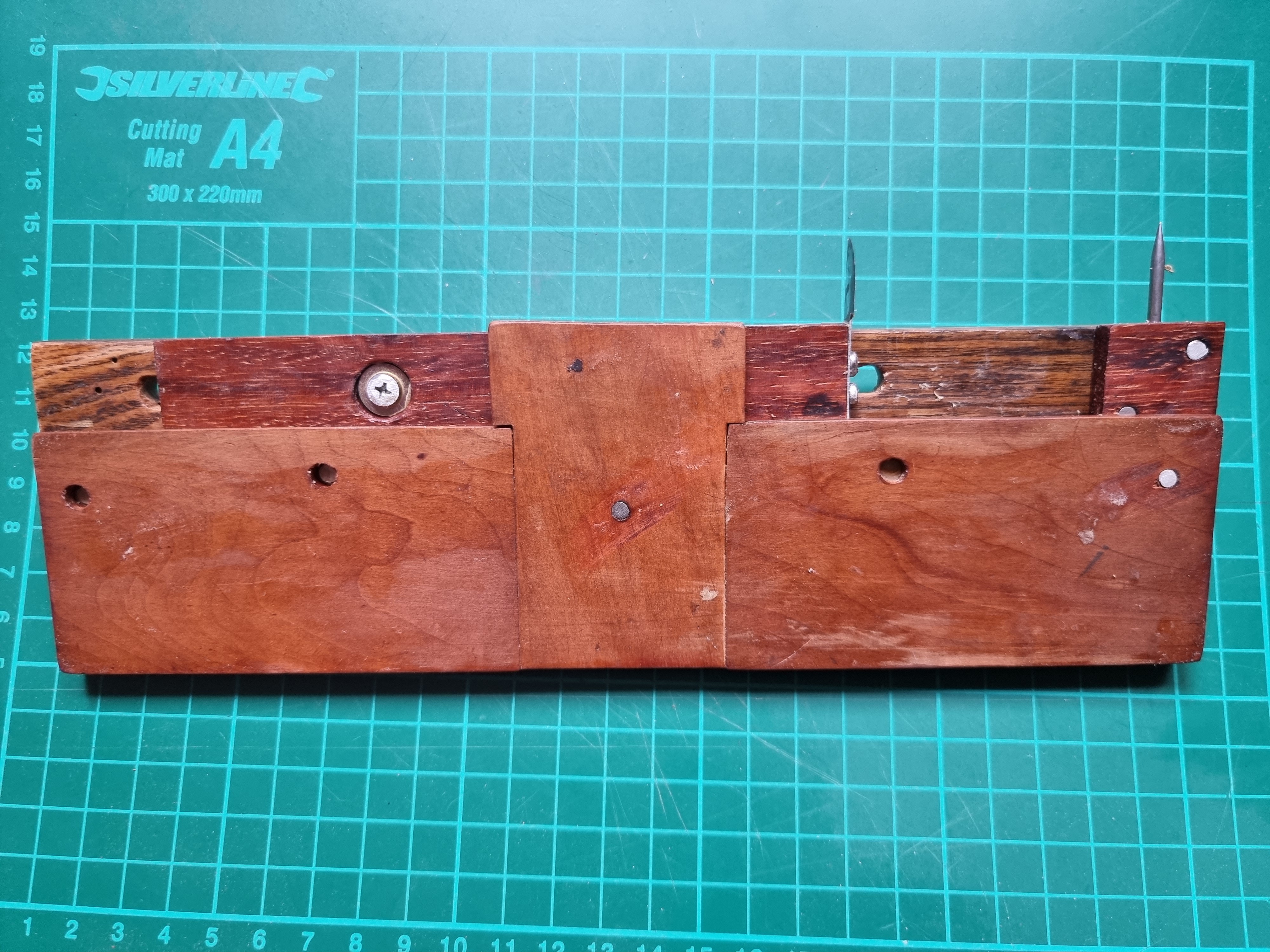

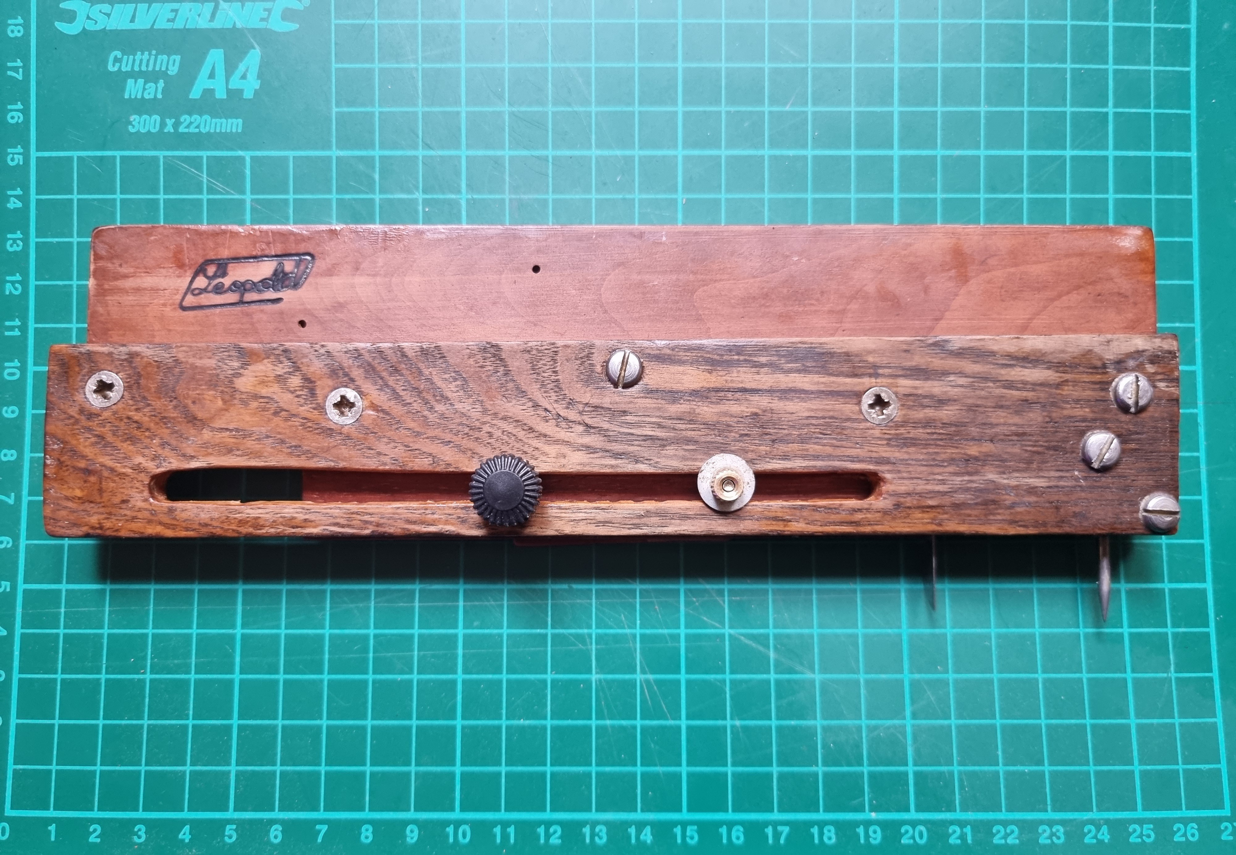

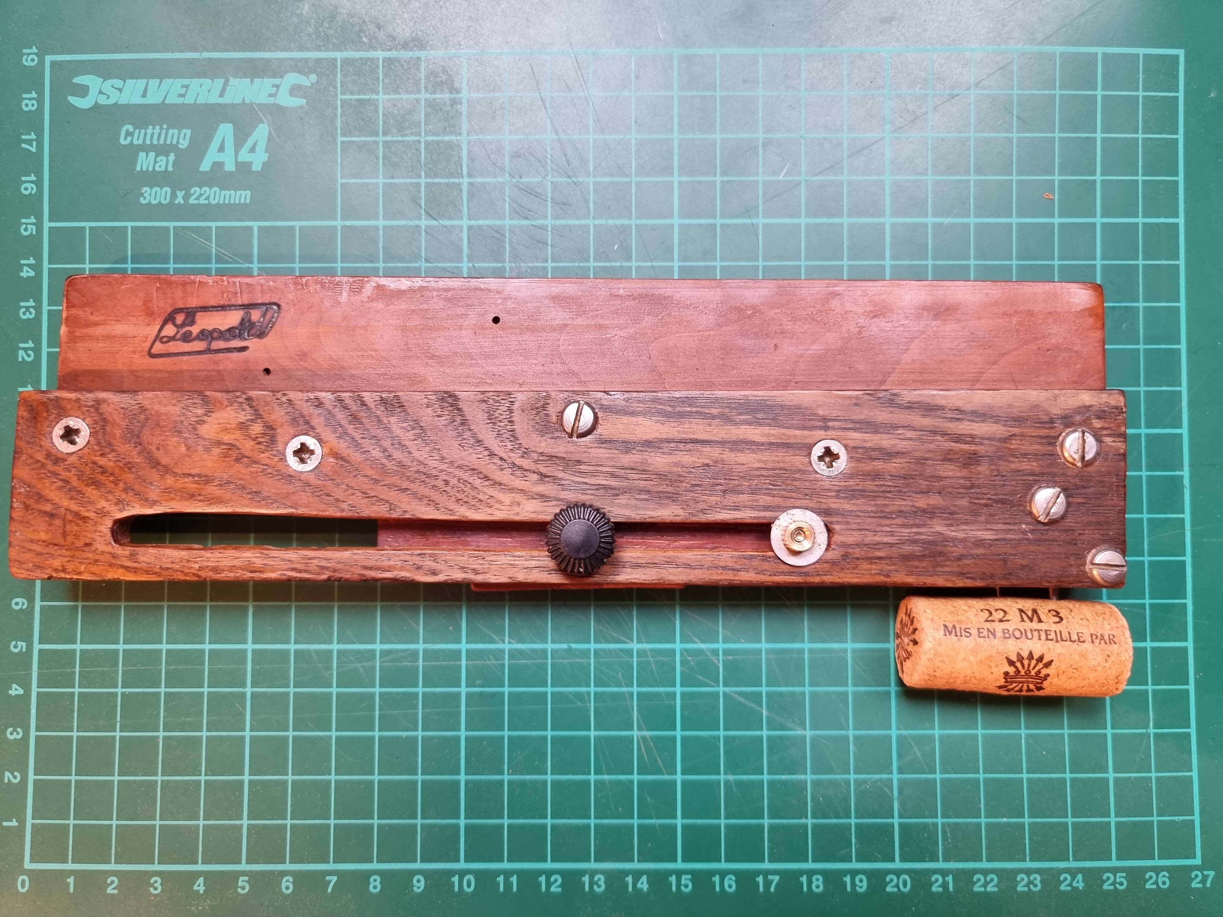

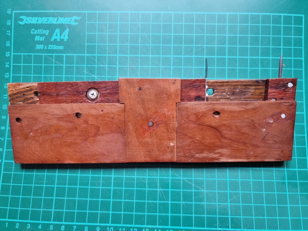

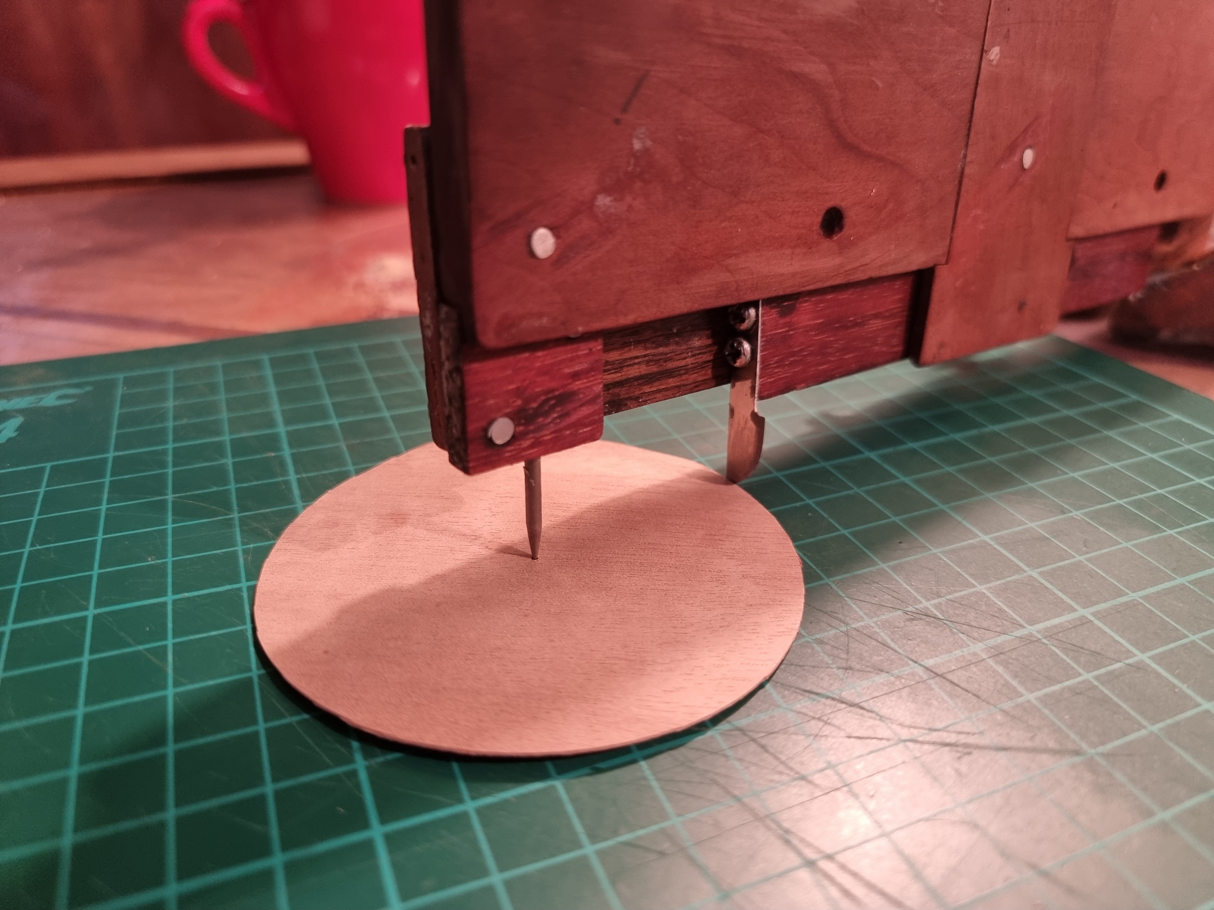

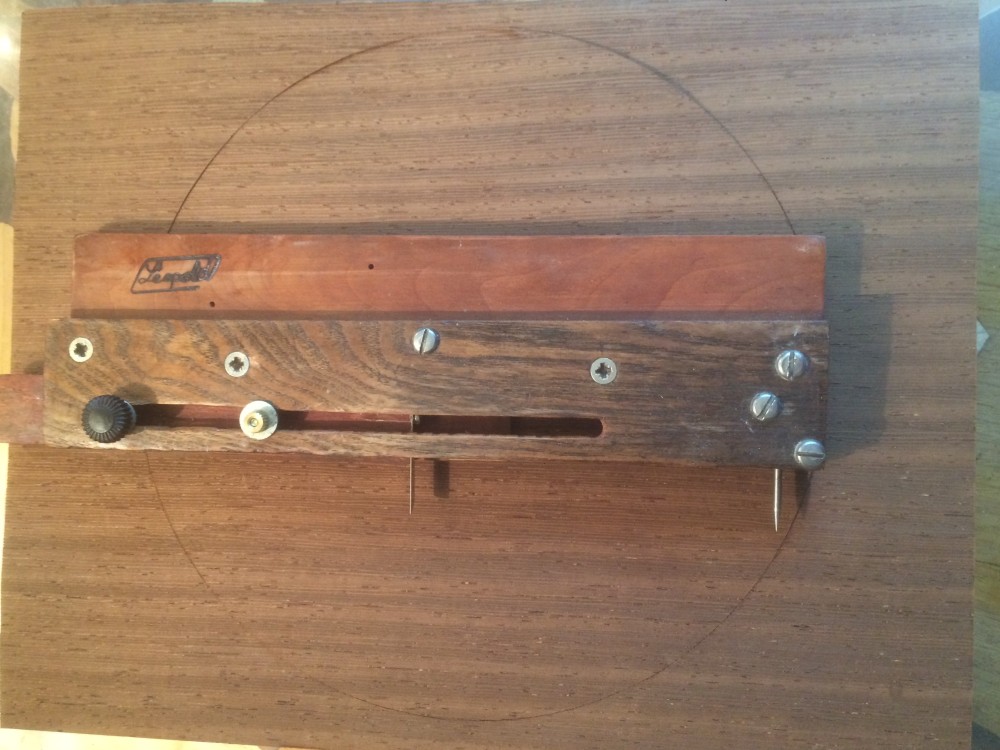

Quand la précision des outils vous fait penser à ce que celui qui les as conçus ne les utilisera jamais de sa vie, ou seulement une fois pour une démonstration rapide et vue de loin, vous vous sentez alors tellement bernés et explosifs que............ trois jours pour le fabriquer, ce compas/cutter de précision au 1/10e de millimètre pour la marqueterie, avec la cire d'abeille intégrée directement dans le bois au décapeur thermique à environ 550 degrés.
Conçu pour durer et fonctionner au minimum 300 ans, conservé dans de normales conditions...
Cet outils provient du recyclage de vieilles équerres et autre.
Chêne, Buis et bois exotique :

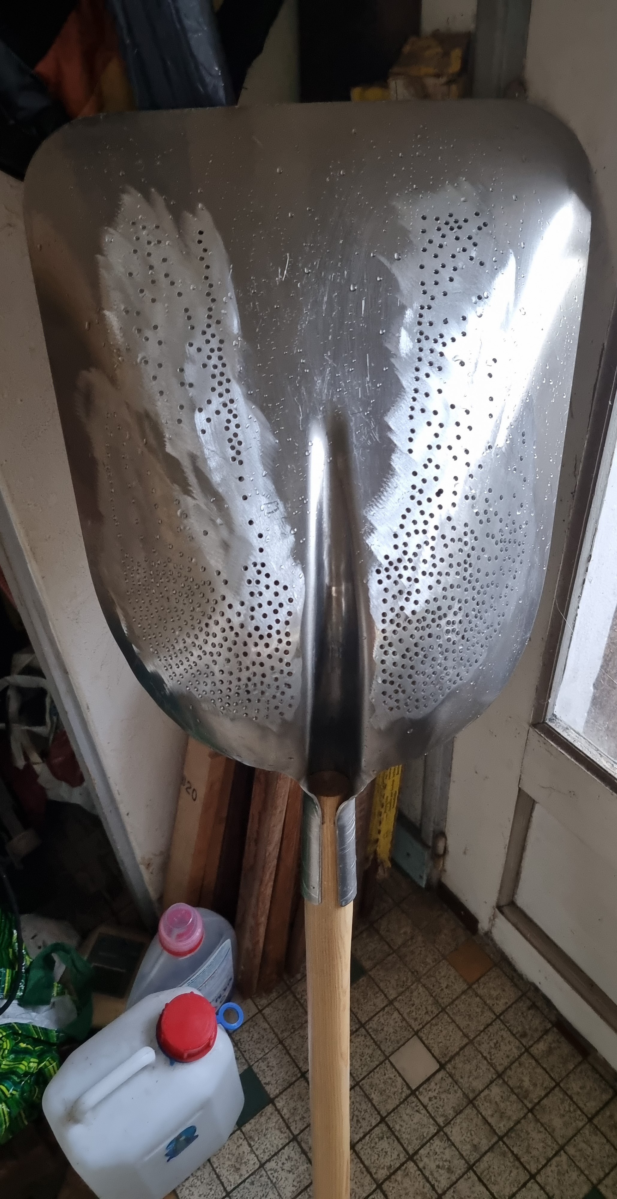

Qu'existe-t-il de mieux qu'une pelle à neige en duralumin pour aller tamiser le cordon dunaire côté maritime en plein été ?
( idée du frangin, géomètre topographe...)
Ceci est un nouveau modèle, étant donné que l'on m'a dérobé mon prototype, vu que je me suis malheureusement posé le cul cinq minutes sur le sable à vingt mètres du chantier, exténué de cet ouvrage...
Maille de 3,5 mm :
Elle n'est pas encore totalement terminée, rassure-toi mon poto !
Il manque un peu de maille pour une efficacité optimale, effectivement. ^^

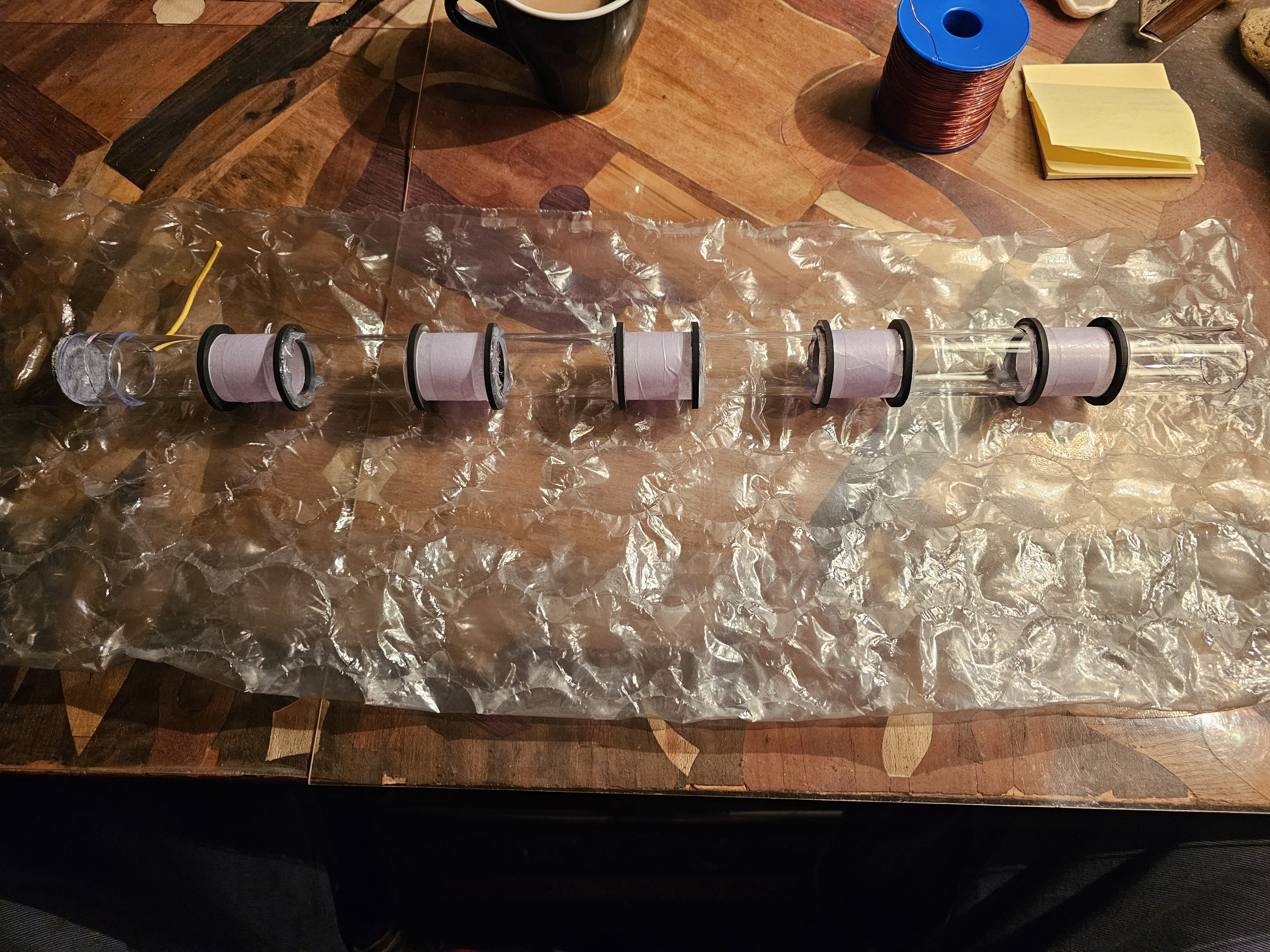

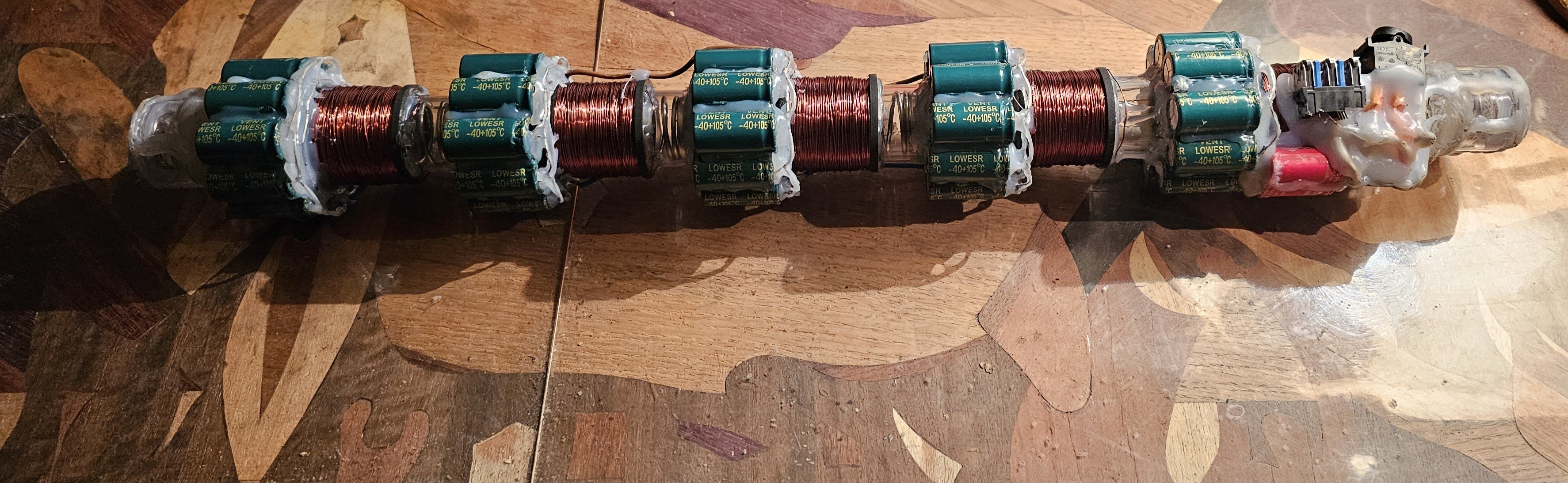

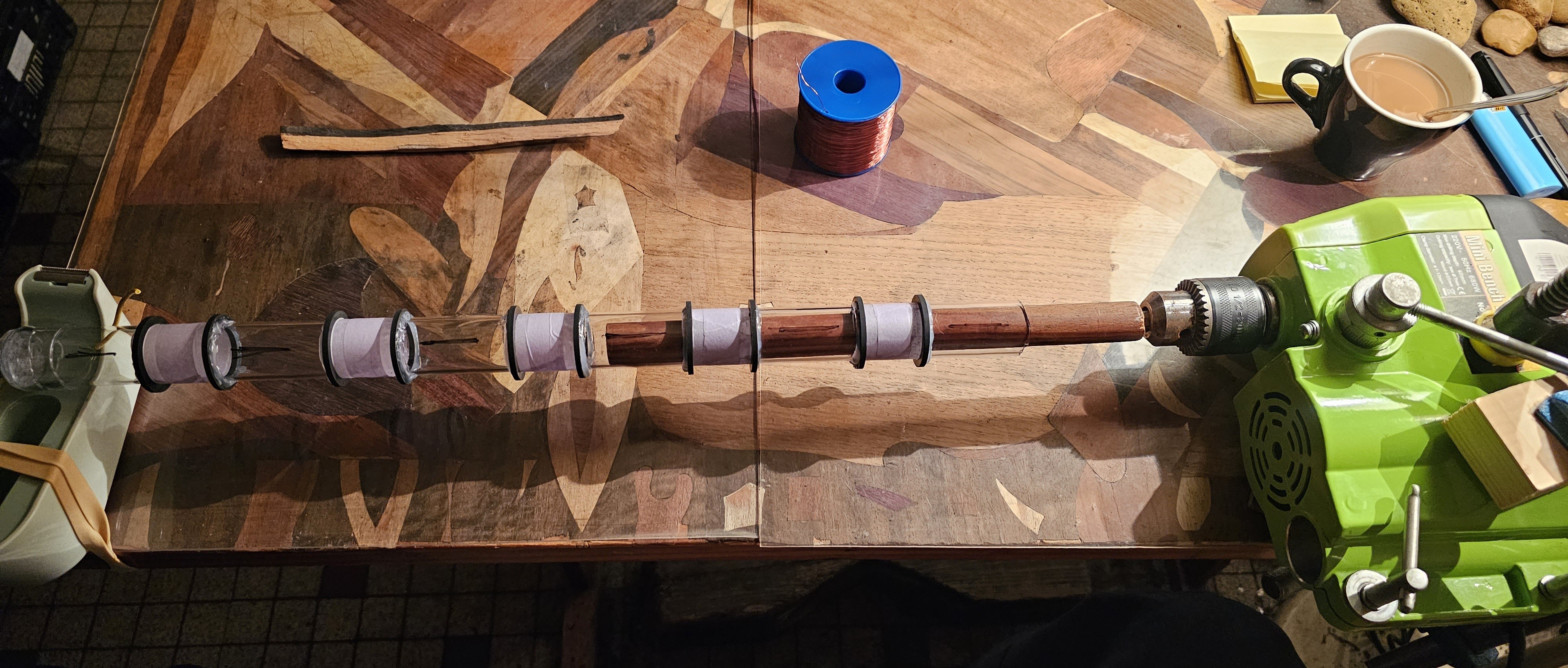

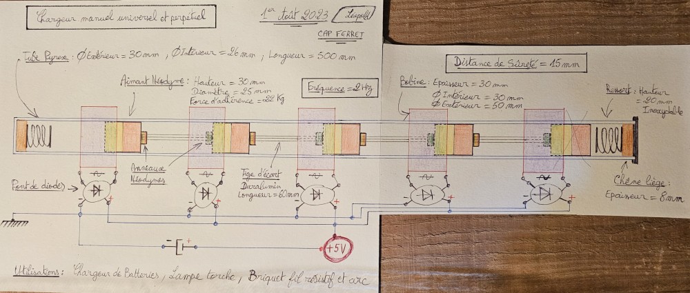

A votre humble avis, que pourrait-on construire avec un tube de verre en borosilicate de trois centimètres de diamètre sur cinquante centimètres de long, quatre aimants cylindriques en néodyme, du fil de cuivre à bobiner pour cinq bobines, des ponts de diodes, un condensateur 35v/10mF, et une alimentation à découpage de sortie 5V ou 12V ?
Un truc de survie, probable.., mais pas uniquement.
Un cycliste professionnel réalise en forçant en moyenne 70-75 watts avec ses deux jambes...
La demande de charge rapide pour un des derniers téléphone est de 2A sous 5V, ce qui nous donne 10W.
Voici le projet.
Dans un premier temps pouvoir arriver à passer un coup de fils d'urgence rapidement, l'appareil étant déchargé et sans aucune possibilité alentour d'être rechargé
Avoir l'assurance d'une petite braise durant toute sa vie sans plus aucunement avoir besoin de briquet, de gaz, de pierre à silex ni même d'essence, sauf un fil résistif qui en ferait office
Pouvoir avoir grâce à deux systèmes similaires (un dans chaque main => 20-30W) suffisamment d'énergie pour légèrement recharger la batterie d'une voiture et pouvoir redémarrer,considérant à cet instant qu'il s'agit plus d'un sport que d'une contrainte.., et bien sûr suivant l'huile de coude disponible du moment.
Pour survivre, patience et endurance seront de mise... ^^

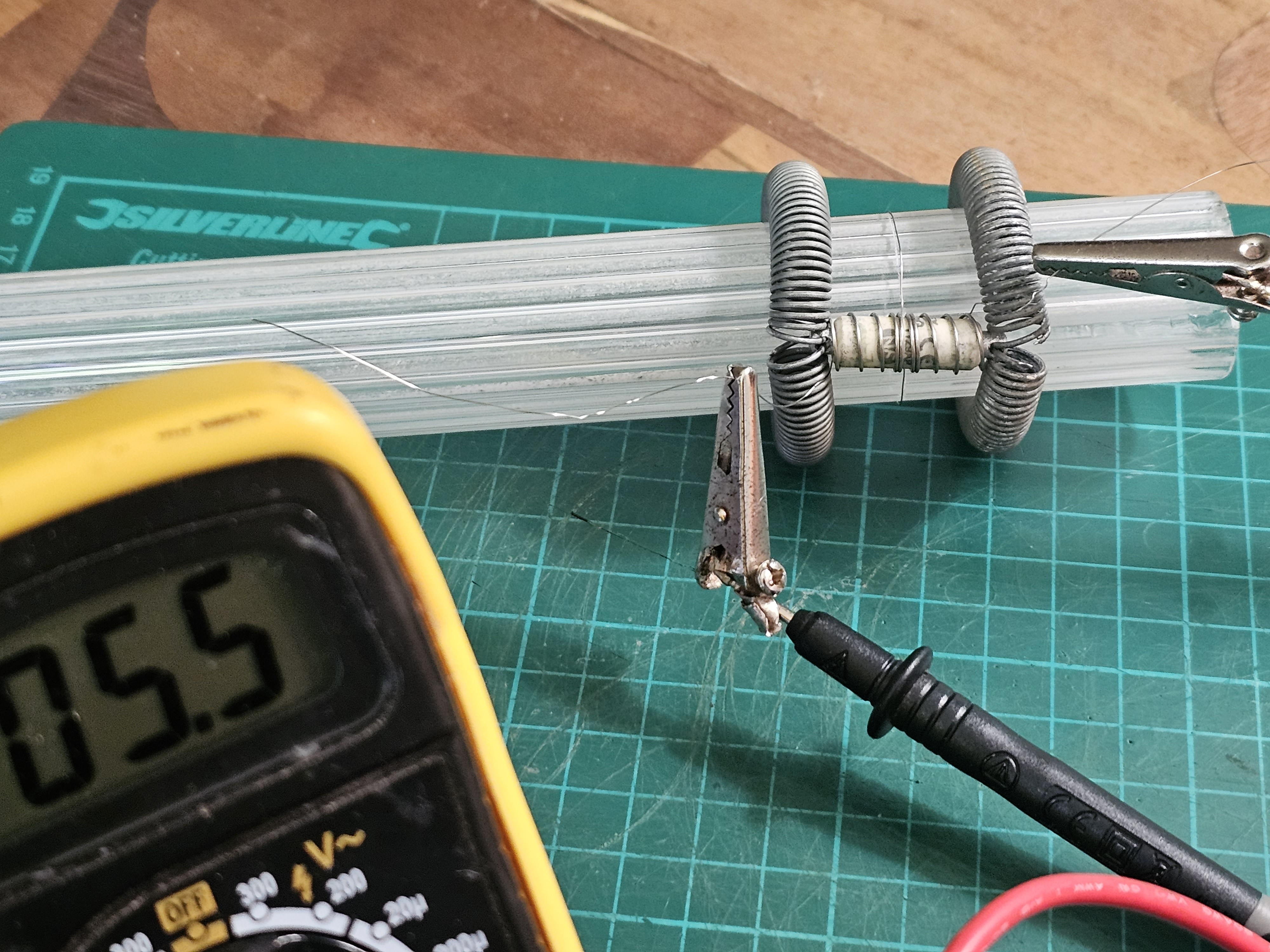

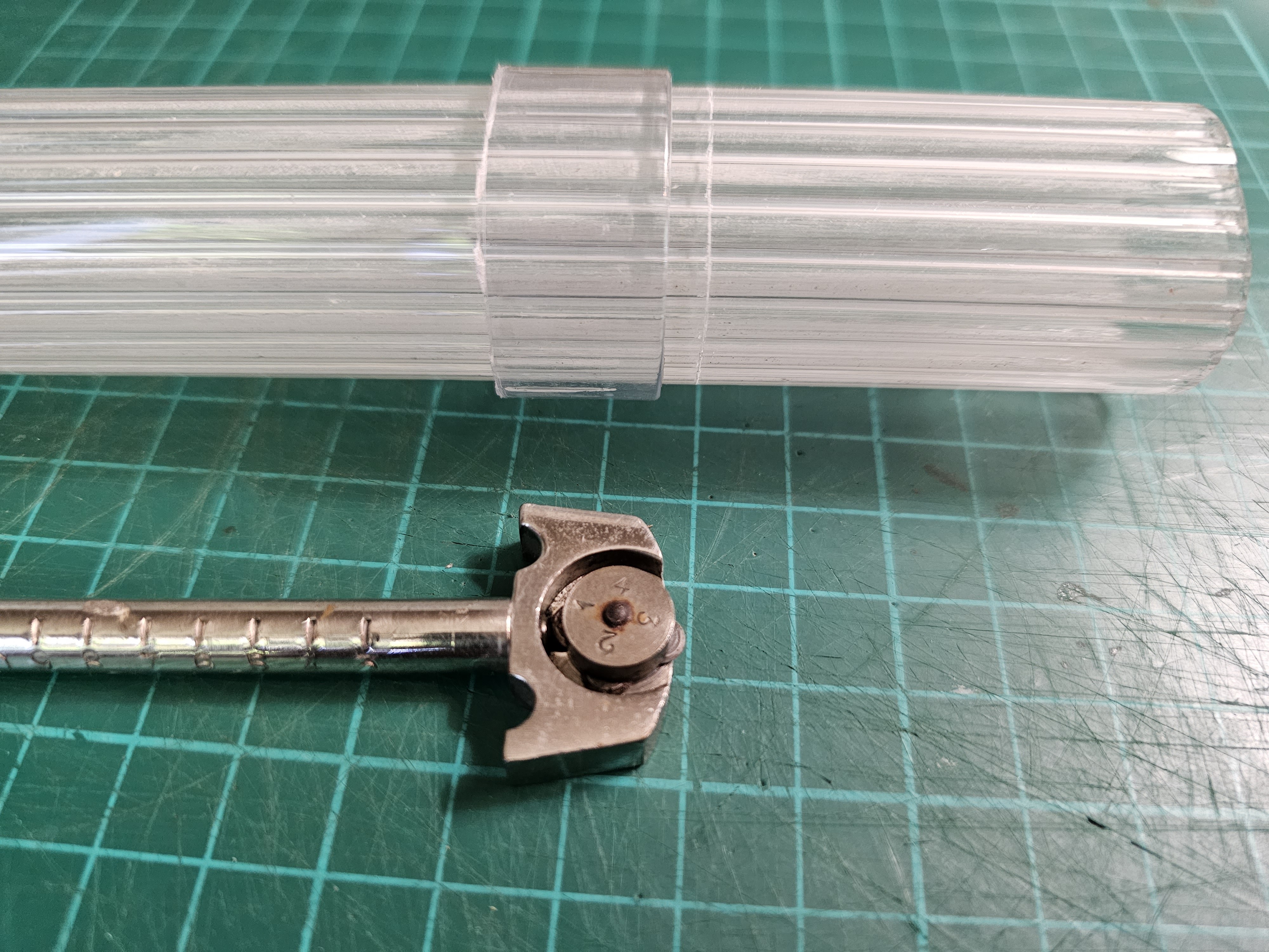

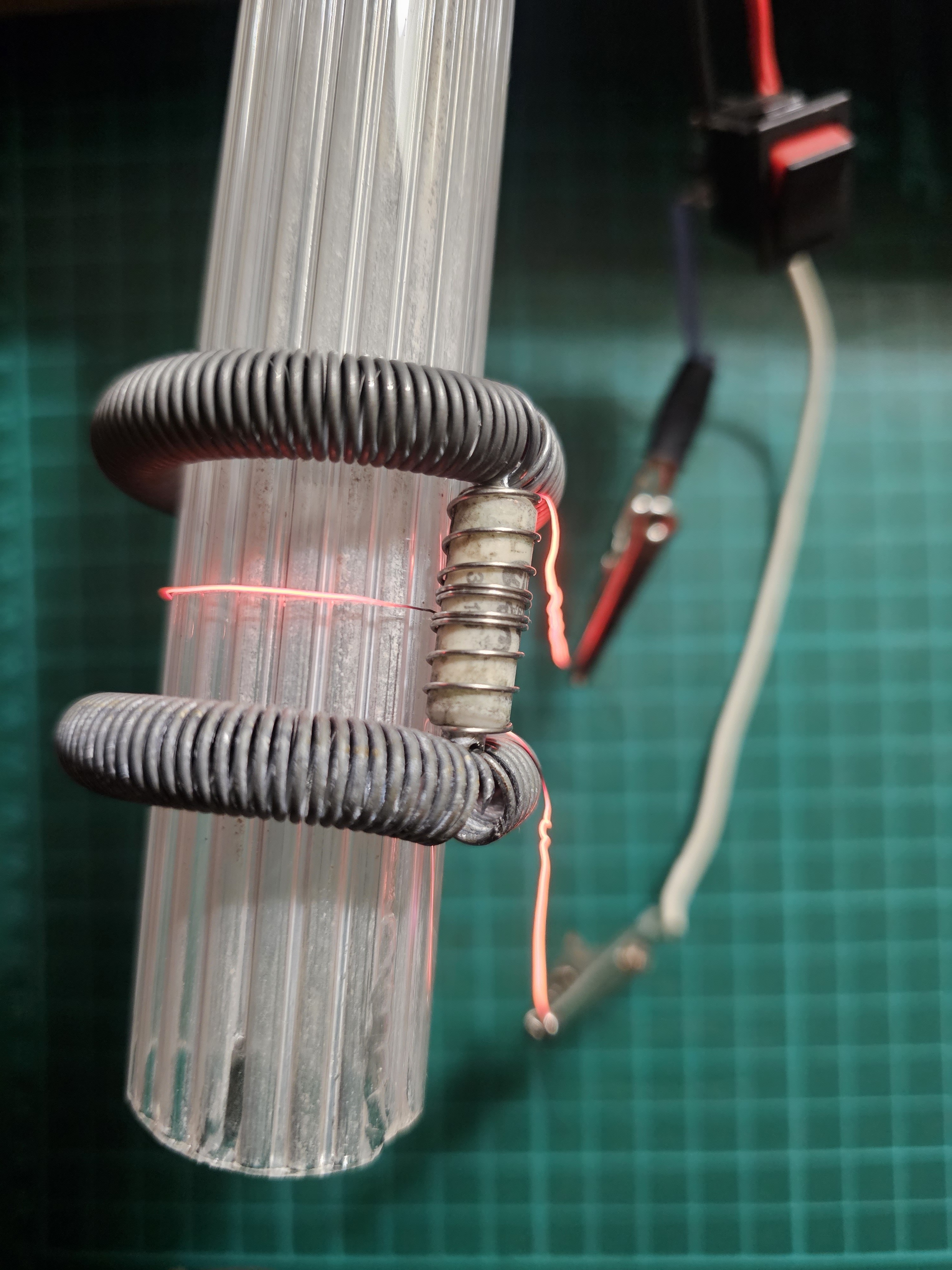

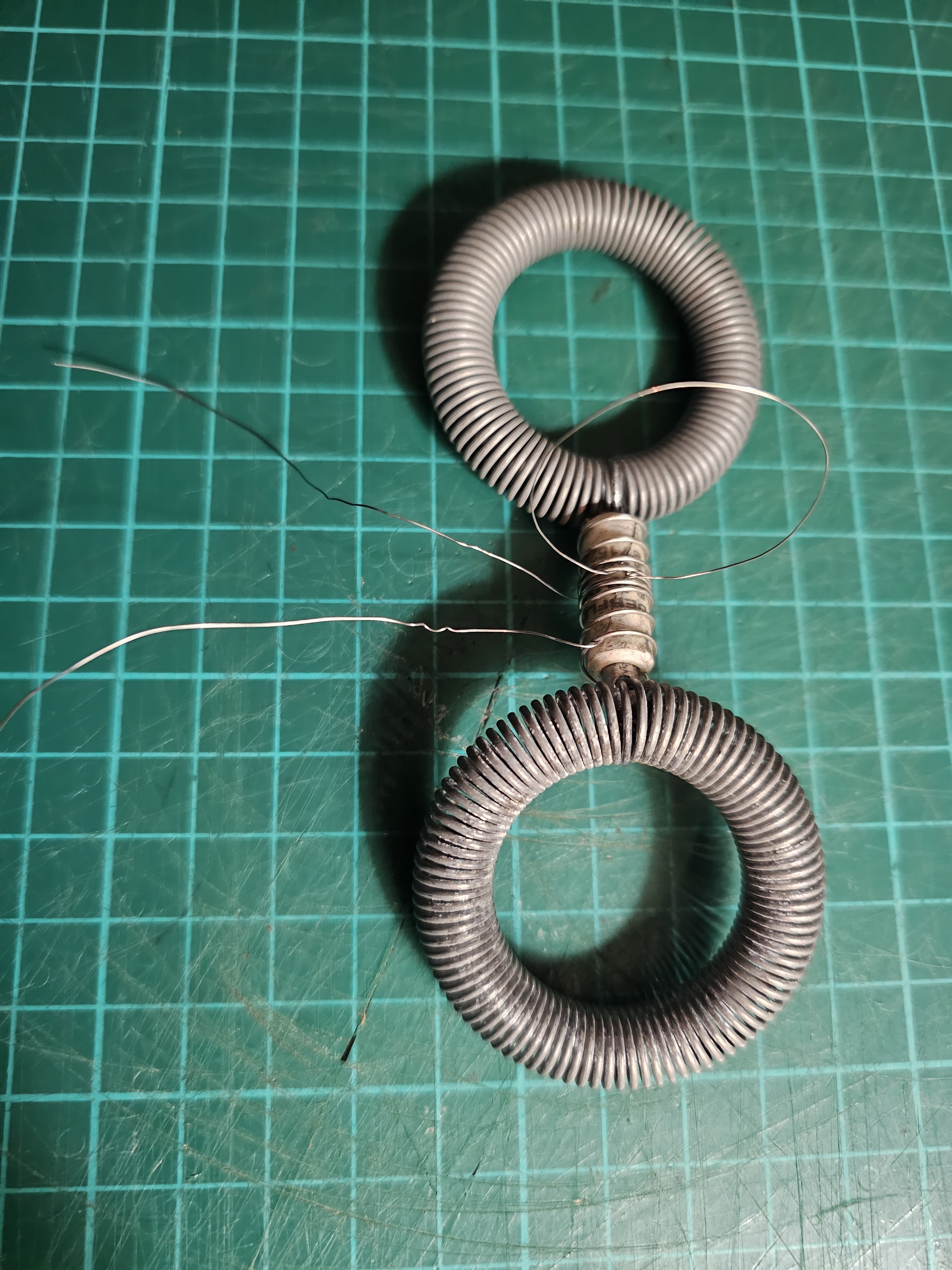

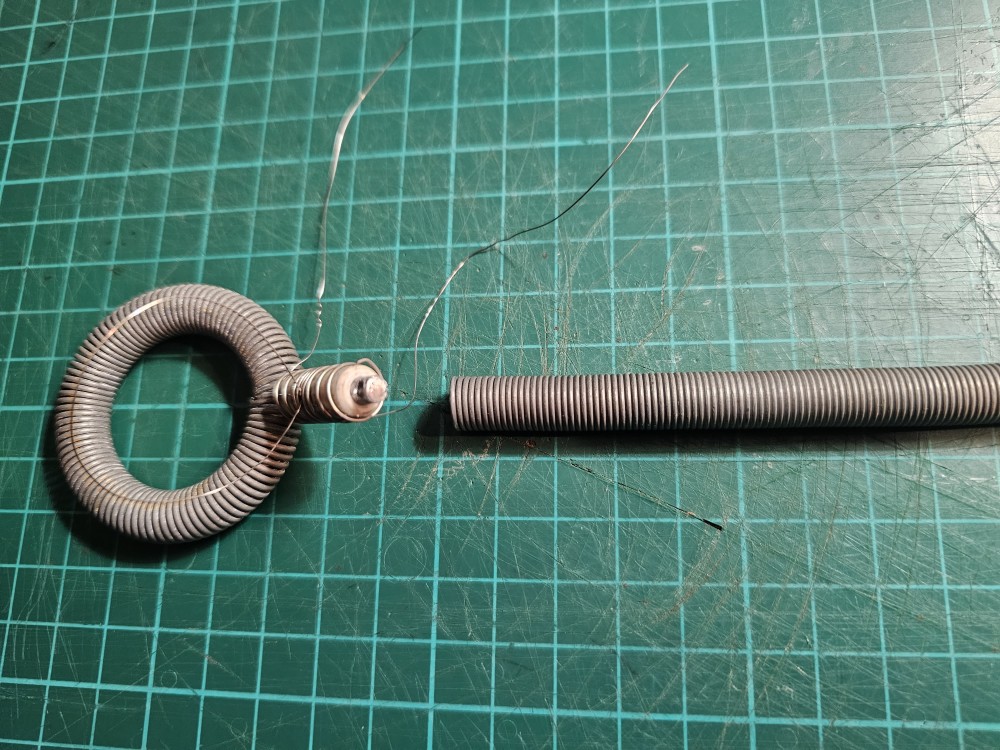

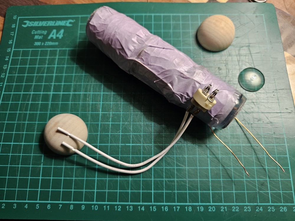

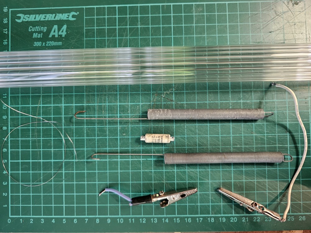

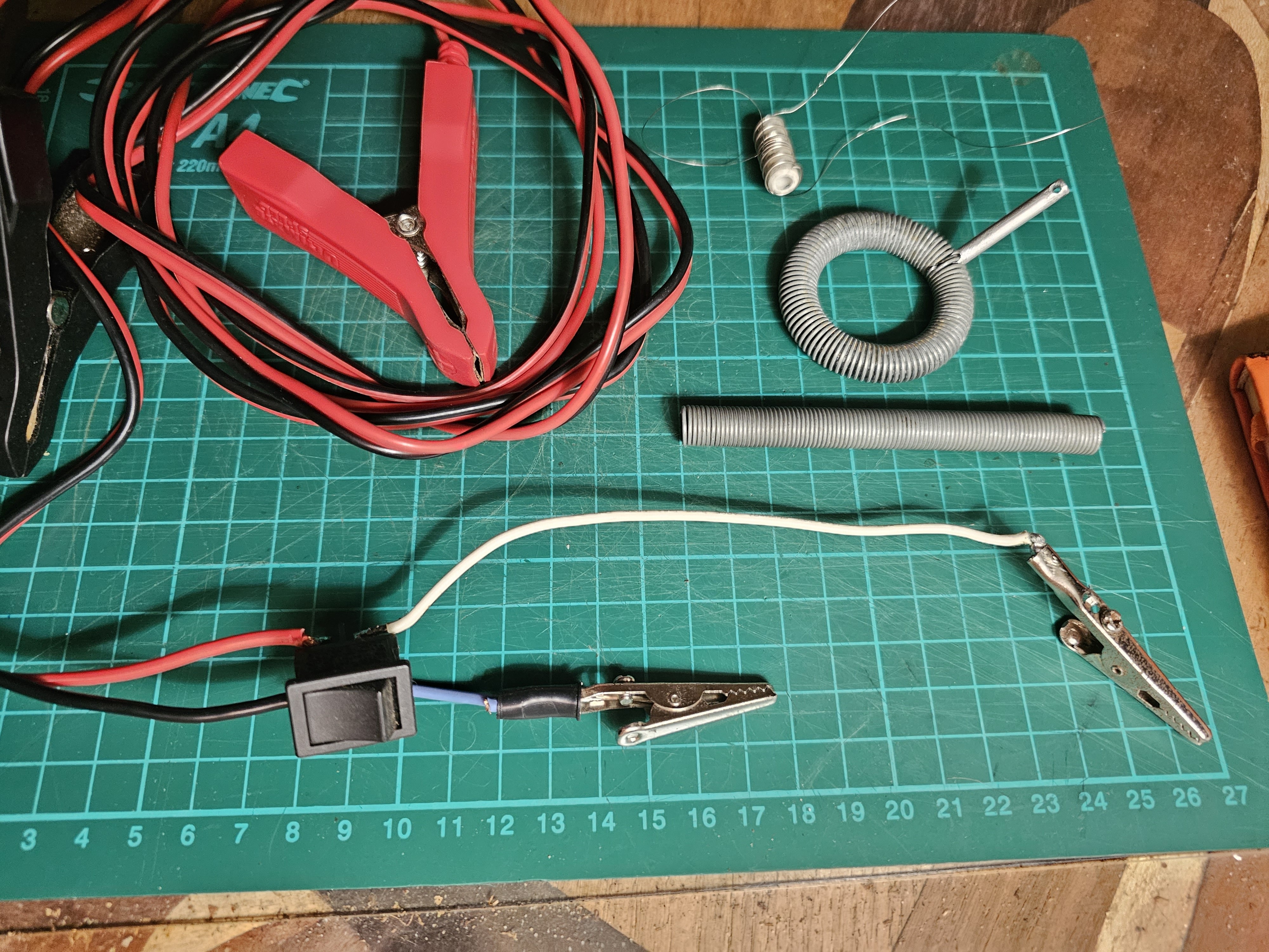

Pour la fabrication d'un modèle réduit de ce type de générateur électromagnétique, j'ai besoin de découper proprement certaines dimensions précises de tubes en pyrex grâce aux éléments présents sur la photo, soit du fils résistif, fils électriques soudés à des pinces, la céramique d'un fusible traversée d'une tige en aluminium, deux ressorts, le tout en y ajoutant de l'eau, un découpe vitre et une batterie de voiture par exemple.
Comment procèderiez-vous ?
(Je n'ai rien inventé...)
Même sans donner la méthode exacte, si vous voulez me donner seulement le principe en deux mots, dont le premier commence par un "C" et le second se termine par un "E", et en français. ^^
On y est presque, et si cette expérience fonctionne, elle pourrait faire gagner beaucoup de temps et de disques diamantés...
Le fils résistif créé une résistance en fonction de son diamètre et de sa longueur (fils de grille-pain par exemple), incitant l'amplitude d'un certain courant suivant la tension à ses bornes.
Si vous ne comprennez pas tout au déplacement des électrons, ne vous en faites surtout pas, moi non plus, l'important restant de participer... ^^
Il y a 3 heures, geopas a dit :
Avec quelle tension comptes-tu alimenter ton fil à couper le quartz ?
Avec la batterie d'une voiture, n'ayant que ça de disponible comme alimentation.
il y a 18 minutes, Nanil a dit :
Ça ne va pas le faire. Avec ta résistance de 4 Ohm tu va dégager 40 watts à tout casser (l'équivalent d'une ampoule).
il y a une heure, geopas a dit :
C'est tout à fait ça, mais il faut penser à l'eau...
Le sauveteur en mer aussi pensait que je n'arriverais pas à dégager la grosse galette de béton de la zone de baignade << A mon avis, vous aurez du mal à la bouger celle-là >>.
On a bien rigolé.
Nous allons expérimenter cette nouvelle technique d'ici peu, le temps de trouver le moyen de marquer le tour du tube avec le découpe vitre, afin d'augmenter la précision à l'optimal.
Il y a 8 heures, geopas a dit :
Je m'interroge. Quelle eau ?
De l'eau du robinet, de pluie ou même de mer, quelqu'elle soit, du moment que c'est un liquide plus froid que l'air ambiant.
A prendre en compte, la courbure de l'espace-temps... ^^
L'image n'est pas très bonne je le reconnais, mais ça donne quand même une idée malgré tout, le reste restant secret.
Et ça, tout le monde doit impérativement savoir qu'absolument personne ne doit être au courant de ce procédé hyper confidentiel. ^^
Je viens de comprendre que je n'avais rien compris à ce que tu voulais faire. Il faut dire que pour complexifier des choses simples tu es champion !
En effet, ce montage peut fonctionner.
Mets des lunettes au cas où.
Il y a 6 heures, geopas a dit :
Pourquoi faire simple quand on peut faire compliqué, alors qu'il est si simple de faire compliqué quand on aurait pu faire simple, franchement ? ^^

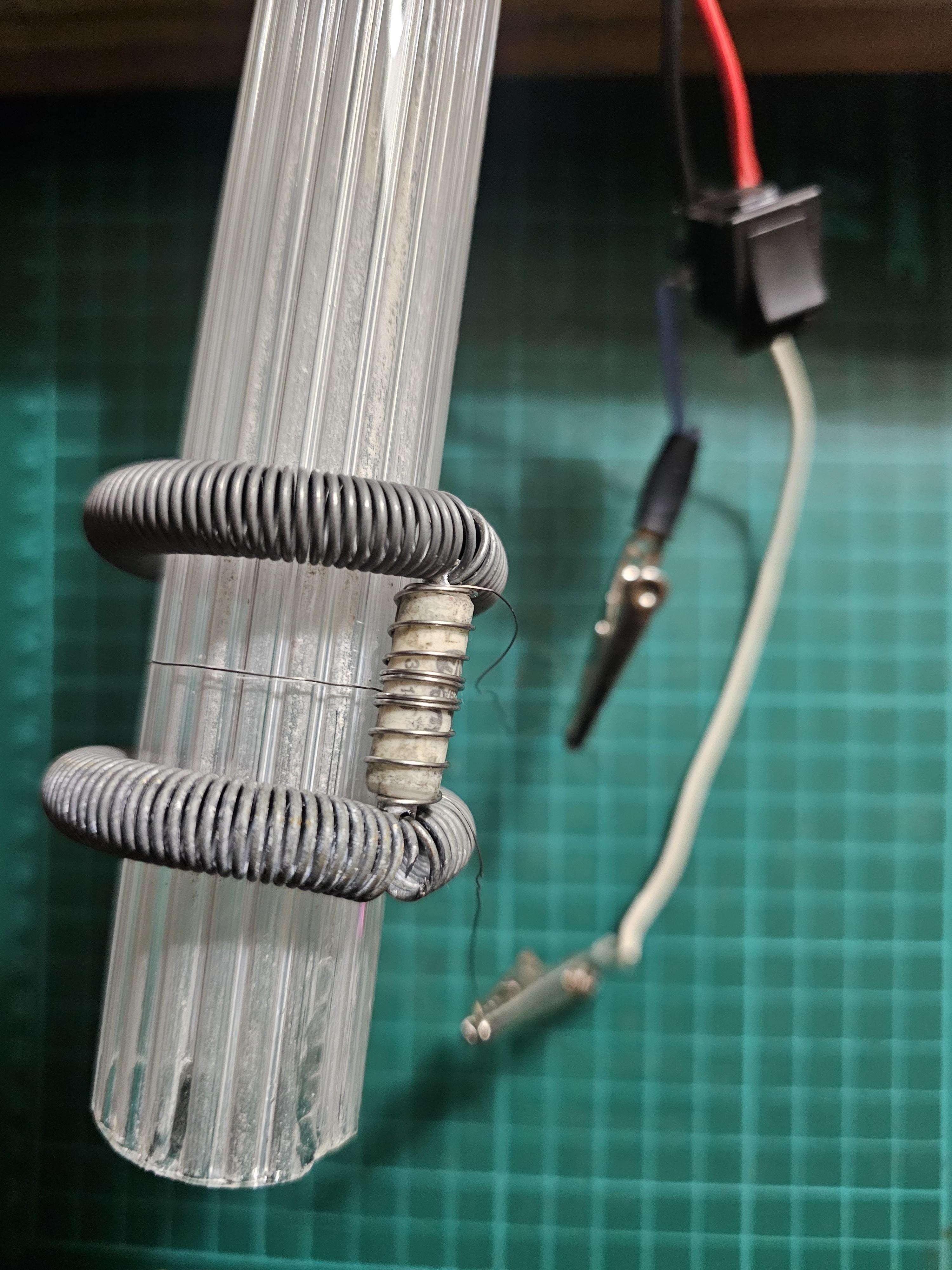

Prêt pour le premier essai ?
Il ne reste qu'à remplir d'eau le tube à la verticale jusqu'au niveau du fils résistif pour créer un choc thermique...
Dommage, l'expérience est un échec.
Peut-être qu'avec de l'eau très froide ça fonctionnera...
Finalement ça a été plus rapide à la scie diamantée.
