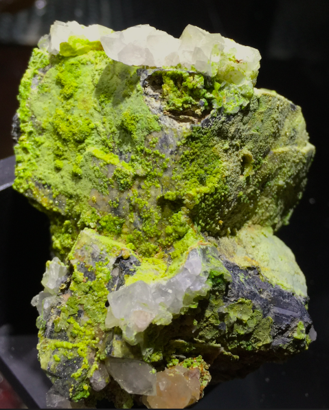

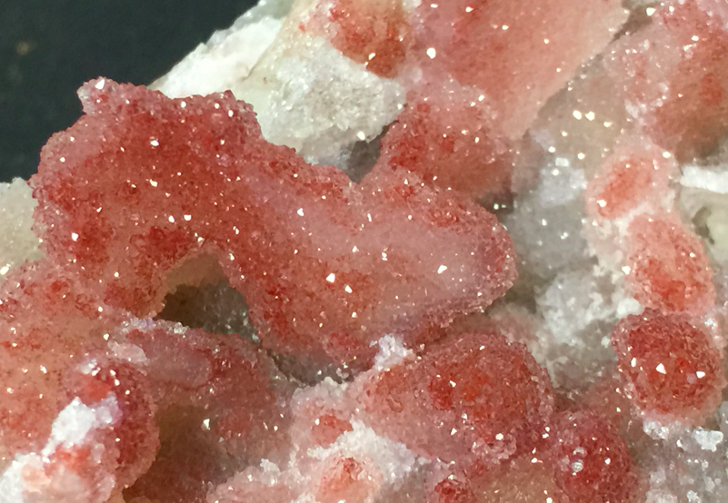

Ni l'une ni l'autre de ces spécimens ne font "l'argentolle" mais ils font bien voltennes !
Pour le premier sp. le couleur est trop soutenue, ll n'y a pas le liseré rouge, et l'épaisseur de l'encroûtement et importante.
> pourquoi pas fontsante ?
Le second est pour Voltennes surtout si les points "verts" sont de la pyrite.

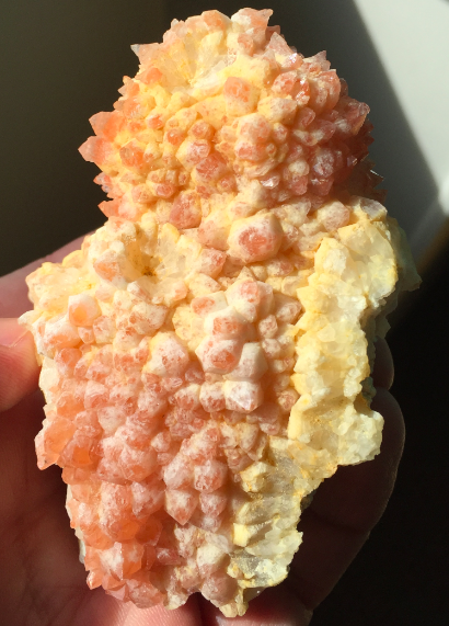

Voici un échantillon avec la particularté de posséder des arêtes posées sur la fluo
Ces arêtes (quartz et fluo dessus) ont du pousser dans des fractures de l'encaissant et elles sont apparues après dissolution de celui-ci
Vu la quantité de calcite et l'endroit d'ou provient cette plaque,le rocher du boeuf, guère de doute sur l'encaissant
Par contre formation après la fluorine cubique ou en même temps ??

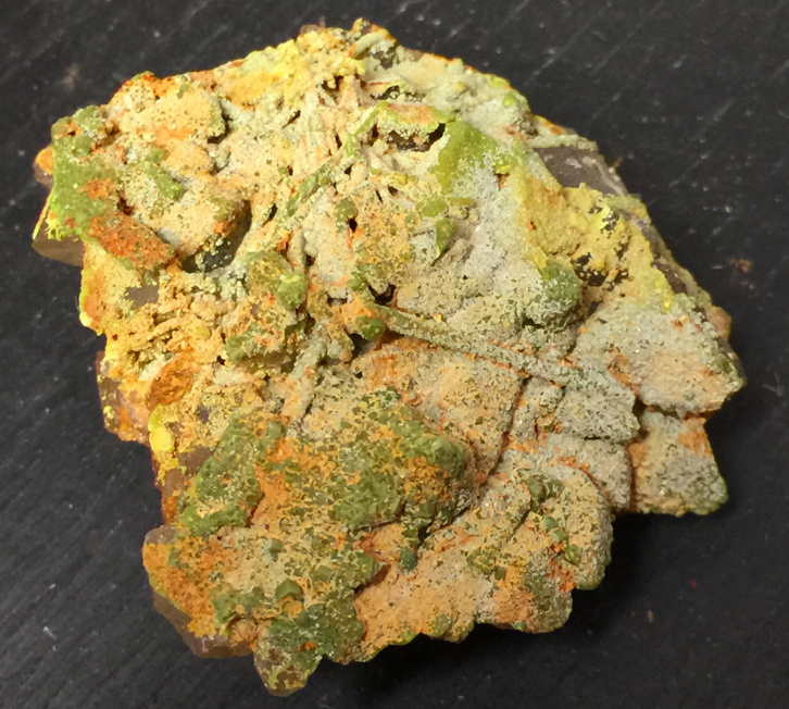

la sifflet à côté à l'air belle et pas pignée !
La fluo ne mériterait pas d'être passée au dithio ? elle est blanche sous les oxydes non ?

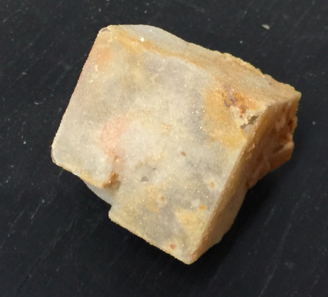

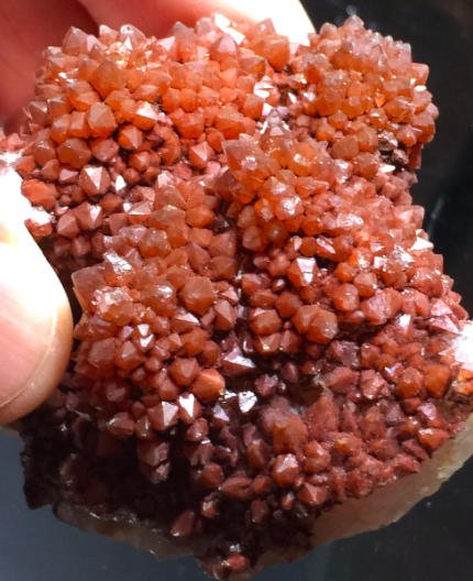

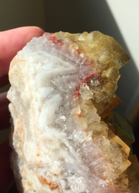

c'est étonnant car je pense avoir la même qui provient certainement du même endroit et après un bon nettoyage elle s'est beaucoup éclaircie et juste une fine couche d'oxyde persiste ce qui me fait croire qu'après le dithio elle deviendrait blanche ?
la mienne : au dos fluo verte cristallisée + liseré rouge + première cristallisation en cube jaune (hématoïde ?) avec inclusions puis seconde cristallisation (en fait poursuite de la croissance des cubes mais on voit bien un arrêt ou une venue de sulfure ou d'oxydes car certains cubes cassés montrent cette sous couche) puis lame de quartz à petit cristaux
ceci je l'observe aussi sur ta photo !

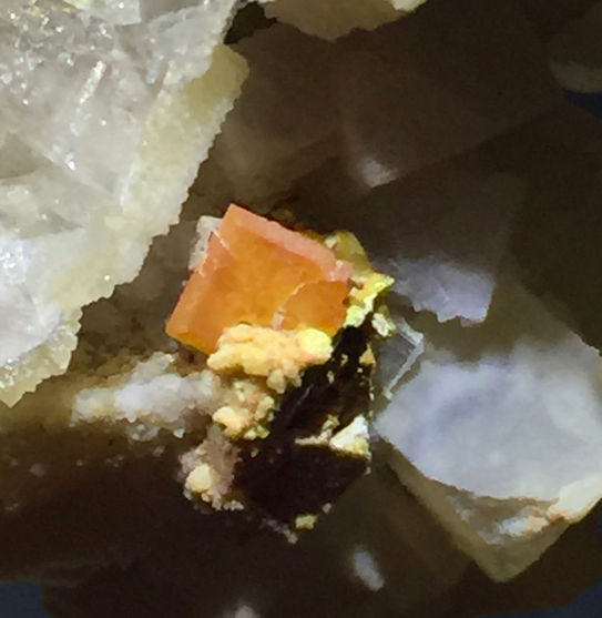

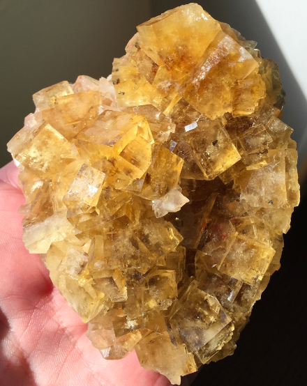

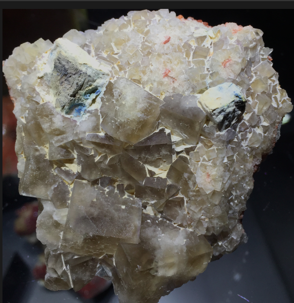

Fluorine jaune, traces de Chalcopyrite [110mm]
Qualité inhabituelle à L'Argentolle
des fluos jaunes de cette qualité bien transparentes ce n'est pas si rare mais ce qu'il l'est pour cette pièce c'est surtout la taille des cubes pour cette qualité !

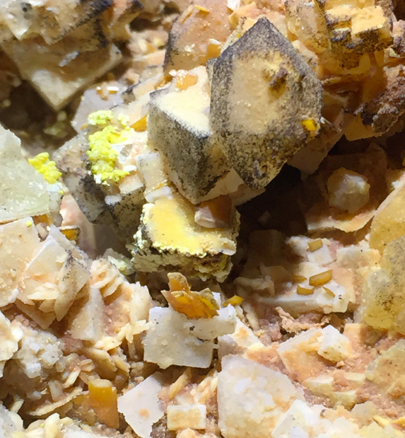

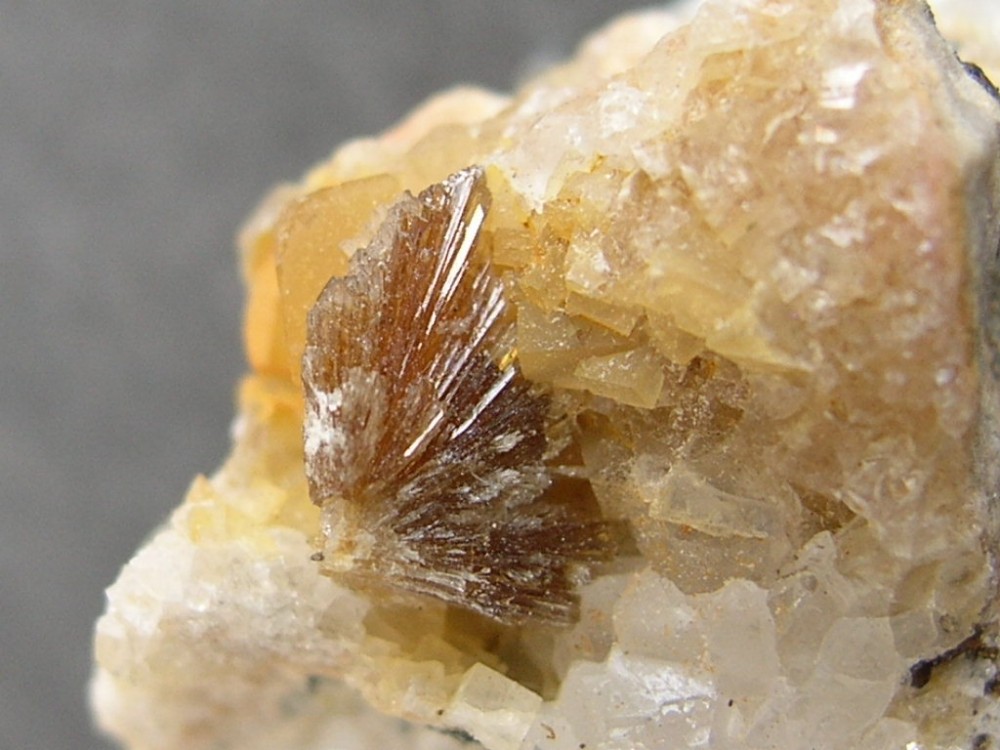

Wulfénite, Pyromorphite (jaune) en épigénie de cubes de Galène, Fluorine, Quartz bipyramidé et Quartz calcédonieux en périmorphose, oxydes de Mn. [cubes =8mm]
Il reste une question : quel est le minéral paramorphosé par le quartz calcédonieux, en tablettes quadratiques. Dans certains cas Barytine, dans d'autres Wulfénite !
