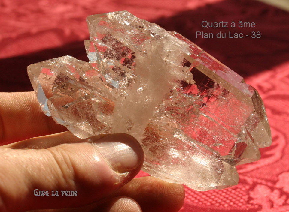

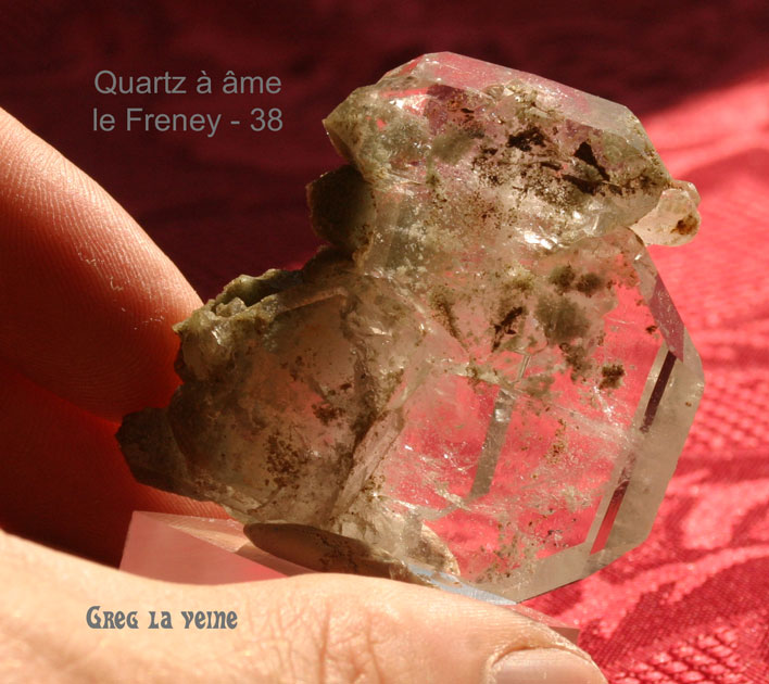

alors en fait j'amenais un copain pour le première fois au Plan secteur ancienne route. En stationnant, j'ai vu la voiture d'autres copains.
Pour faire découvrir, on s'est donc installé dans le grand trou au bord de la route (histoire de raconter les fissures de riedel etc...) et je suis monté saluer les amis qui semblaient travailler au dessus. En redescendant au gros trou, mon attention est attirée par une nouveau trou dans la pente tt frais. je passe y jeter un oeuil et bing, dans les déblais, je trouve un peigne d'adulaire bien sympa (j'vous l'avais mis en photo sur le message #2754). J'me dis, intéressant, j'vais creuser un peu ici histoire de voir... (je précise qu'il n'y avait pas d'outils :grand sourire: ).
j'amène du matos et là, le copain qui travaillait au dessus passe me voir embêté et m'explique qu'en fait c'est lui qui avait trouvé le trou qq jours plus tôt avec d'autres copains. Comme il était pas avec eux, il préférait attendre pour recreuser le trou. Il m'explique et me montre d'ailleurs que sous la terre, ils avaient laissé un sac poubelle à l'entrée d'une fissure. J'lui dis "pas de soucis" et donc je cherche un peu dans les déblais, histoire de voir s'il n'y avait pas d'autre adulaire (malheureusement non...). Voyant que son truc risquait d'être piqué avant qu'il revienne, il se décide finalement à creuser lui même sans attendre ses copains. Moi je suis redescendu au gros trou histoire de creuser un peu.
après avoir mangé mon repas de midi, j'remonte le voir. Il avait bien bossé et dans une position inconfortable, il avait dégagé un "plancher" de roche pour ouvrir la poche. Creuvé, il me demande si je veux y jeter un oeil. Au fond, il semblait y avoir plein de glaise assez épaisse et plus noire que d'habitude. je mets la main dedans et remonte le premier cailloux qui me vient sous la main, etc c'était un peigne comme celui la... véridique.
j'remets la main dedans, un autre, puis un autre.... le bonheur absolu. On a gratté ts les deux jusqu'au soir finalement. Au final 4 gros quartz à âme de ce type + plein de pièces. Comme c'était pas mon trou, je lui ai laissé tte la récolte avec déjà la plaisir d'avoir sorti ces quartz.
Il les a partagé avec ses copains de la découverte et ils m'ont mis de côté celui là en cadeau. Et comme je m'attendais pas à avoir qq chose, c'était d'autant plus sympa et inattendu.
Comme quoi avec un peu de savoir vivre, on peut ts être heureux entre cristalliers.
j'essayerai de vous mettre qq photos de la découverte dès que j'aurais numérisé

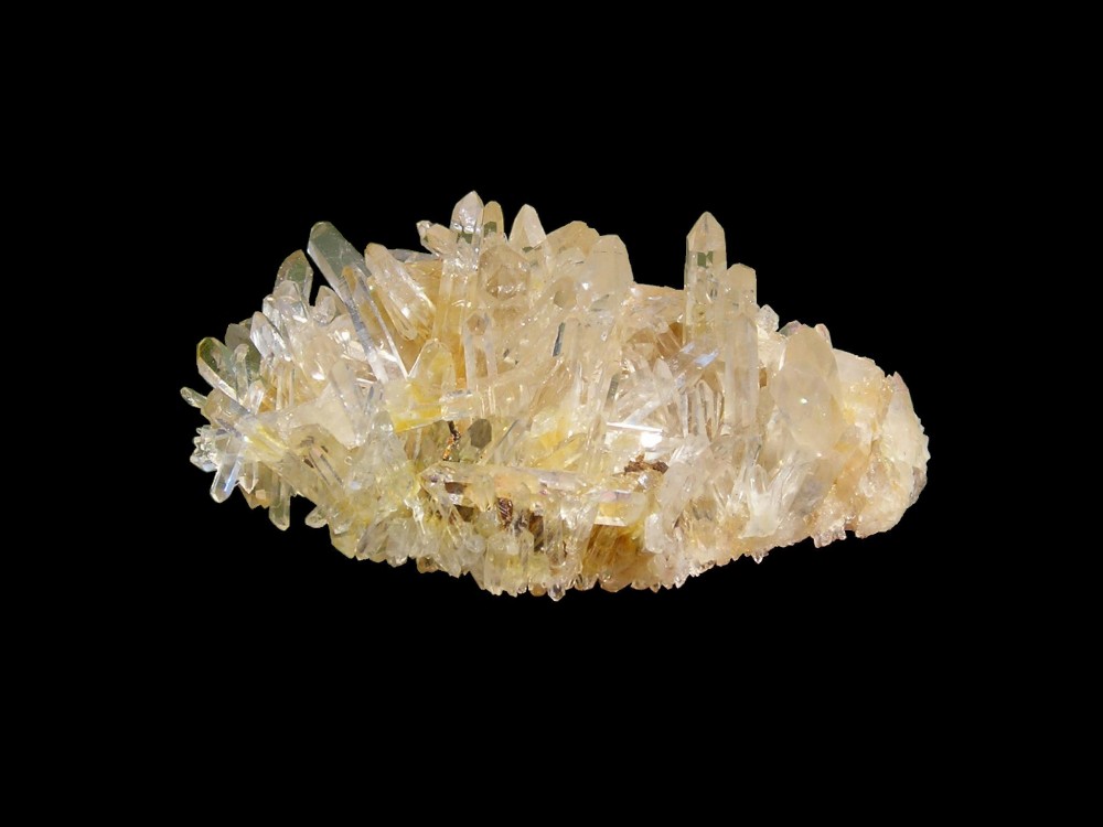

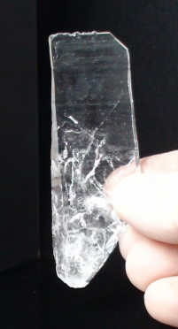

pour me faire pardonner : un quartz un peu original (les Deux Alpes of course)
C'est tout beau ! et c'est tout simple : éclat de quartz recicatrisé ! Je les adore !
À+

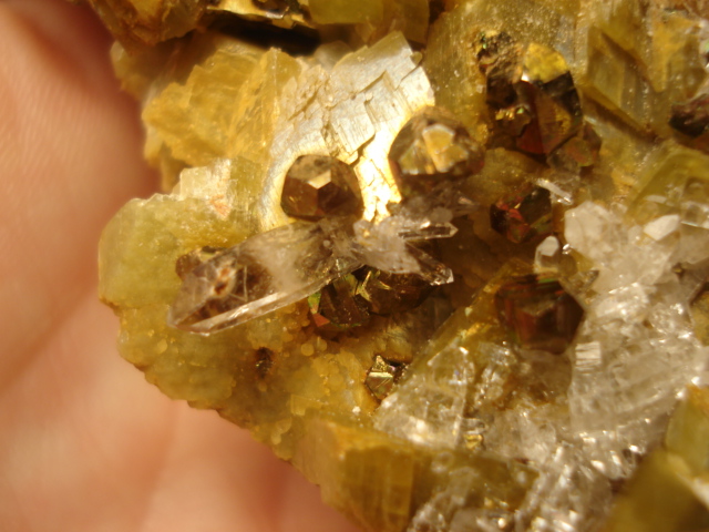

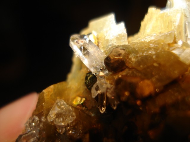

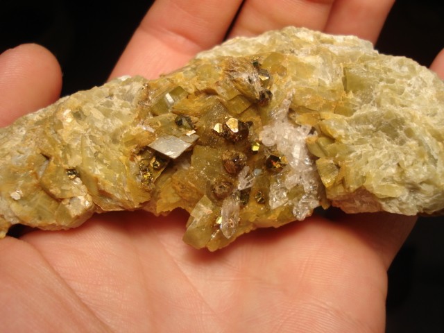

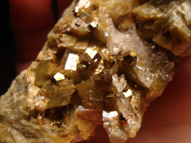

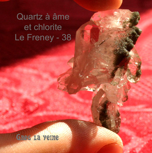

Allez en attendant que les dernieres plaques de neige nous laissent le champ libre et pour relancer le topic, quelques photos de nos découvertes de la saison hivernale
Sidérite, pyrite, quartz de Mésage pièce de 10cm, vue d'ensemble.
