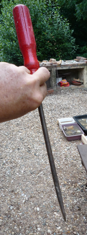

:sourire: Une petite partie du matériel :super: , certains sont a changer, usés jusqu'à la corde :sourire:

Voici un aperçu du matériel que j'utilise...
Beaucoup d'idées et de bricolage.
Pour ce qui est des burins, je les fabrique moi-même car tout ce qui est vendu ne tient pas le coup y compris des marques commençant par E... :surpris:
Je récupère des axes de patins de chenilles de chars d'assaut (acier très dur) que je façonne à ma guise et suivant leurs futurs emplois et également d'anciennes pointes de marteau piqueur.
Orlean, j'ai un burin de 60cm que j'ai acheté 1 Euro à la brocante. Ce n'est pas de l'acier super dur, donc, de temps en temps, la pointe casse. Je le refais et c'est reparti pour un tour. :super:
