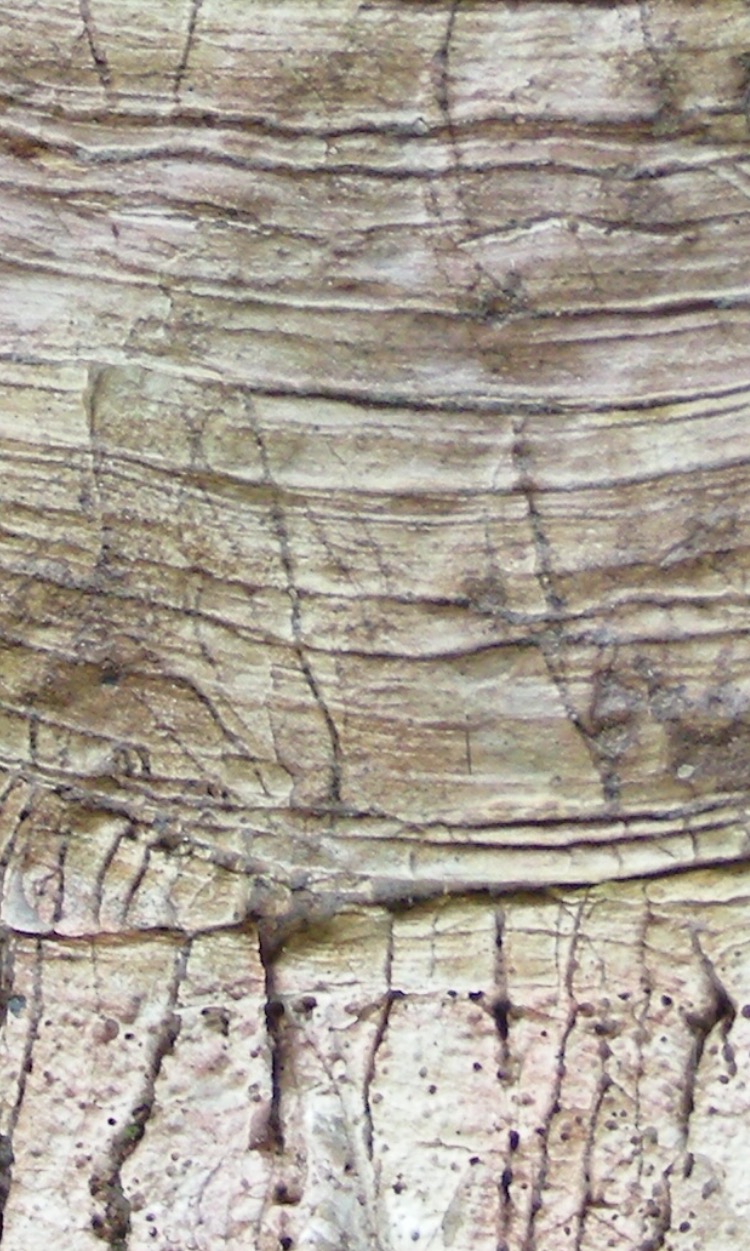

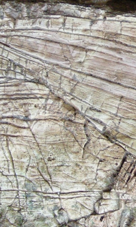

Ce serait bien de nous montrer la surface d'érosion, et pas que sur un agrandissement mais aussi sur toutes les photos du sujet récent, afin de nous éclairer.
C'est à dire la dessiner sur toutes les photos afin de nous convaincre et de nous montrer la cohérence de l'ensemble.

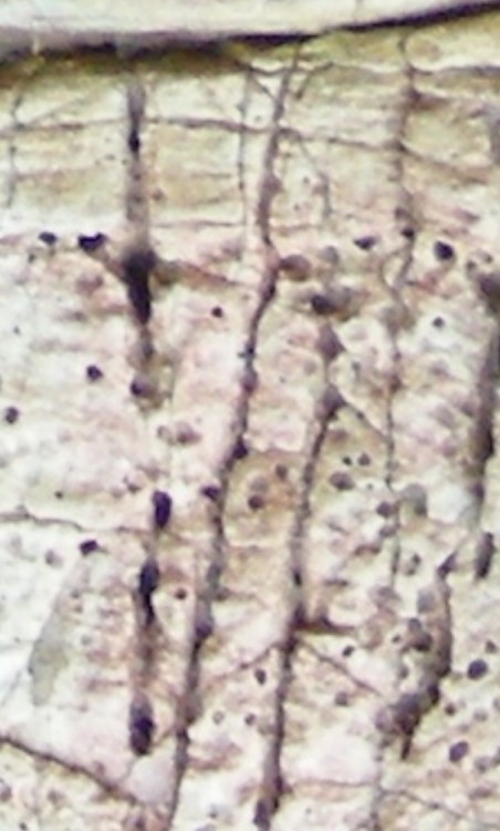

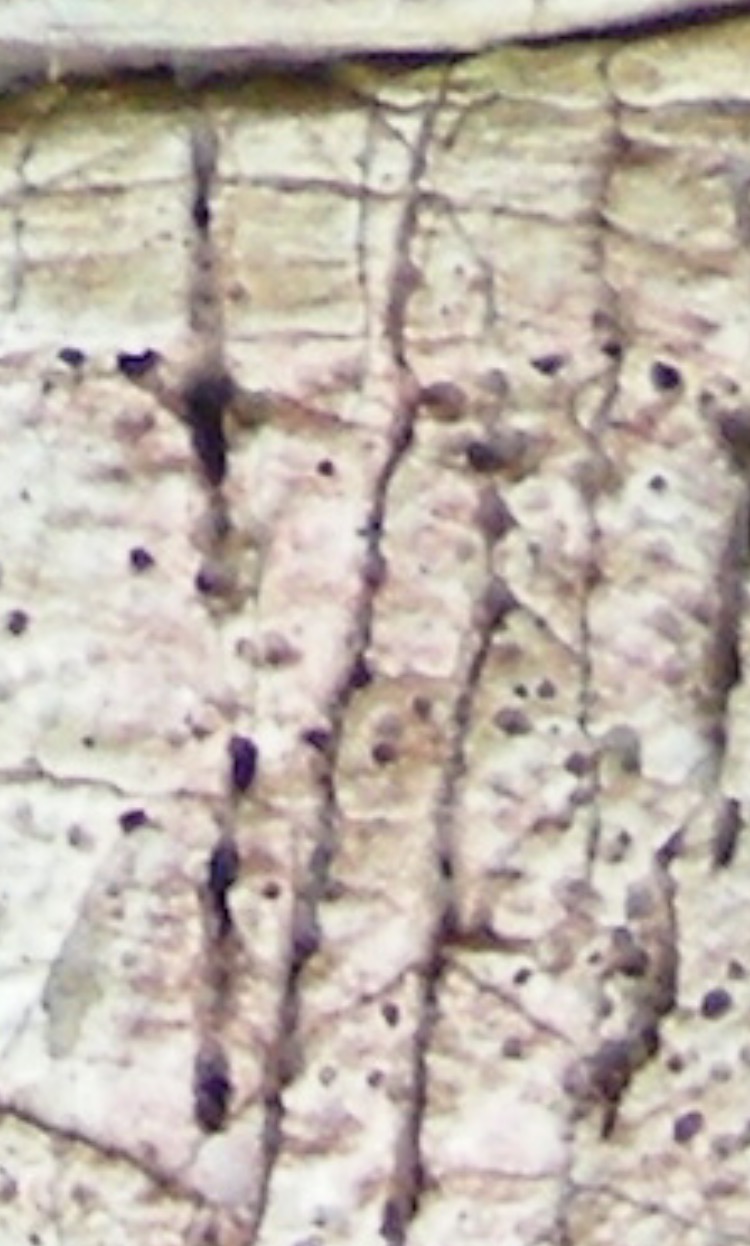

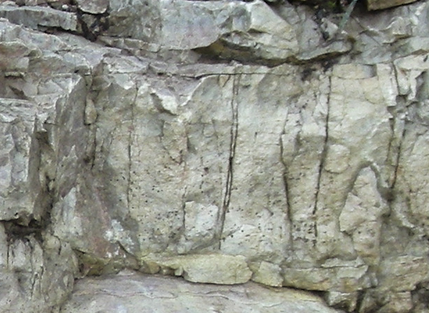

Enfin si on regarde un affleurement avec de la bioturbation, cette bioturbation n'est pas par une étrange coïncidence toujours dans le plan très irrégulier, elles le coupent et le recoupent.
Or ici on ne voit pas ce type d'intersections. l'agrandissement montre une vuggy dolostone (dolomie vacuolaire) avec des fractures plus ou moins élargies par de la dissolution qui sont aussi présentes dans la dolomie  laminée. Il y a donc apparemment une limite entre  cette dolomie vacuolaire et cette dolomie laminée, qui doit porter un nom en stratigraphie génétique, mais je laisse ça aux spécialistes de stratigraphie séquentielle. Ce n'est qu'une photo. Un GR serait le bien venu.
il y a plusieurs surfaces d'érosion
qui donnent la polarité verticale.
l'autre sens est difficile à imaginer
mais si quelqu'un veut tenter ?
lance toi alors ! Tu fais de bonnes observations ici. Moi j'ai juste créer le sujet.
Citation
C'est justement ce qu'on voit sur l'aggrandissement ... regarde bien pourquoi
Citation
Vacuolaire oui. Dolomie peut etre (sans doute même) mais il faudrait vérifier sur le terrain
D'accord,
D'accord

Moi, j'ai déjà dessiné ce que j'en pensais. Mais j'attendais de ta part un dessin qui nous montre la surface d'érosion et les chenaux dont tu parles. Tu crées un sujet en mettant de simples agrandissements, dessine cette surface et montre nous ce dont tu parles dans le titre.
C'est un sujet pour tout le monde.
laisse reflechir.
tu es bien parti en tout cas

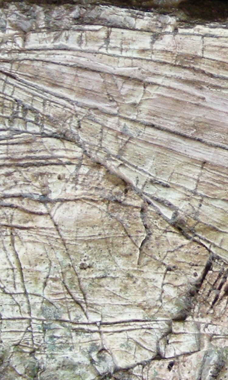

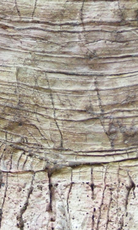

un bonus extrait des observation de Kayou sur le post d'hier :
image zoomée et retournée comme les précédentes

Oui déjà présente sur les post de STR

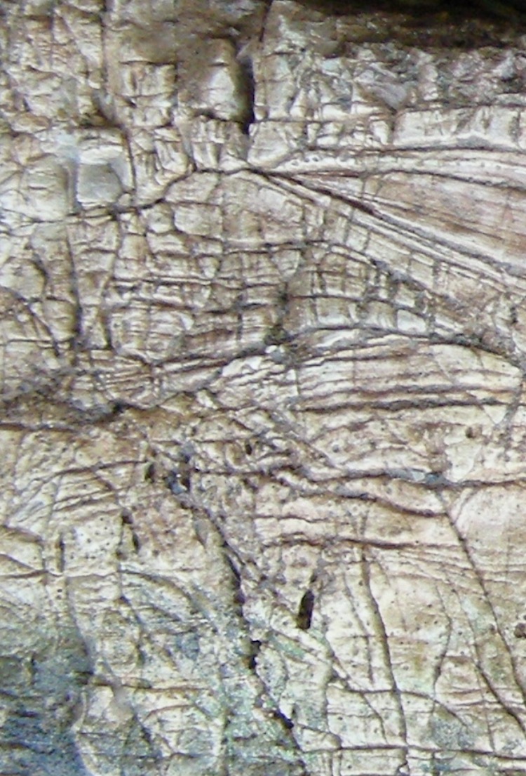

Une vue plus élargie :
pour l'instant j'ai une préférence pour la polarité inversée
mais avec l'induration précoce, la polarité normale reste possible : fractures ou fentes de dessication et bioturbations qui s'interrompre au niveau de la base de séquence (très theorique) au sommet d'un banc indurré.
l'hypothese stromatolithique possible => compte tenu de la taille des objets
pas de réponse définitive en ce qui me concerne avec les éléments.
en microfacies il existe des critères si ça tente quelqu'un. Il doit y avoir des theses et papiers sur ce site
cette surface qui marque la limite de la zone fracturee bioturbee semble etre identique à une de celles visible lateralement : deuxieme image du sujet => une des 2 surfaces érosives
le diedre mauve no 3 évoqué par jjnom pose un probleme de chronologie avec la polarité actuelle
comment expliquer la fracturation (et bioturb eventuelle) dans cette polarité ? Bof... rien a proposer
Je vais attendre les elements d'observations du terrain, l'argumenation sur les stromato et d'éventuelles autres critères de polarité
HCS : en carbonaté on ne vas pas avoir une géométrie de ce type en l'espace d'une tempête => éliminé
STROMATOLITHE : possible en polarité normale, mais bof pour les bioturb et fractures de dessications interompues vers le bas, même si théoriquement possible
INCISION et remplissage carbonate : argumentation avec les objets qui se recoupent.
vous avez faits les schemas, pas grands chose de plus à apporter pour l'instant, on ne fait pas un concours pour l'entrée à Géol Virtuelle, on reflechit.

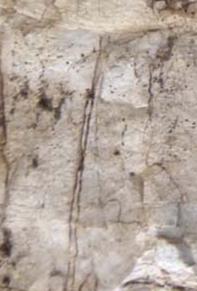

Mais le sujet est de savoir si il existe une relation entre le sol associé à cet échantillon et d'eventuelles bioturbations végétales dans la zone affectée par la pédogenèse

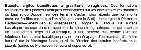

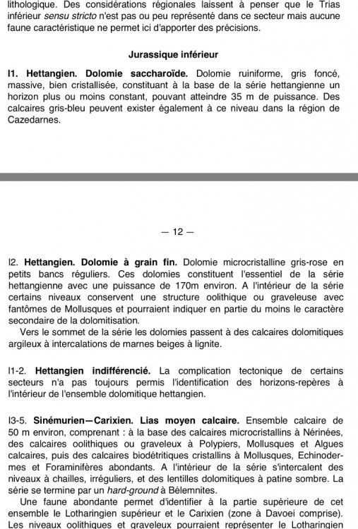

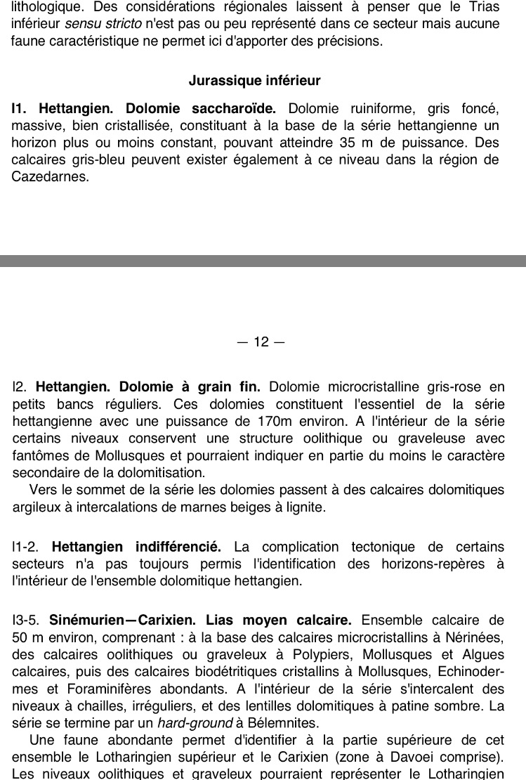

Voici l'Hettangien dans la notice BRGM

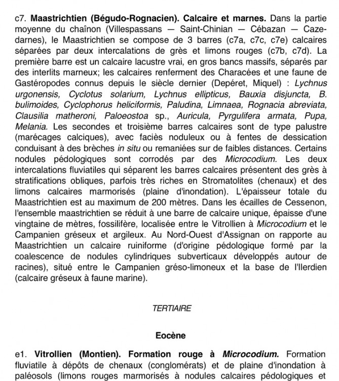

et le niveau à bauxite et grosses bête ... en creusant on finit par trouver en 3 clics :
Ce serait fini crétacéIMG_5169.thumb.PNG.1f57544ce112475b74bd94071c620239.PNG
et il y a bien des bioturbations associée à la pédogenèse.
reste à voir si les bauxites viennent toutes de ce niveau.

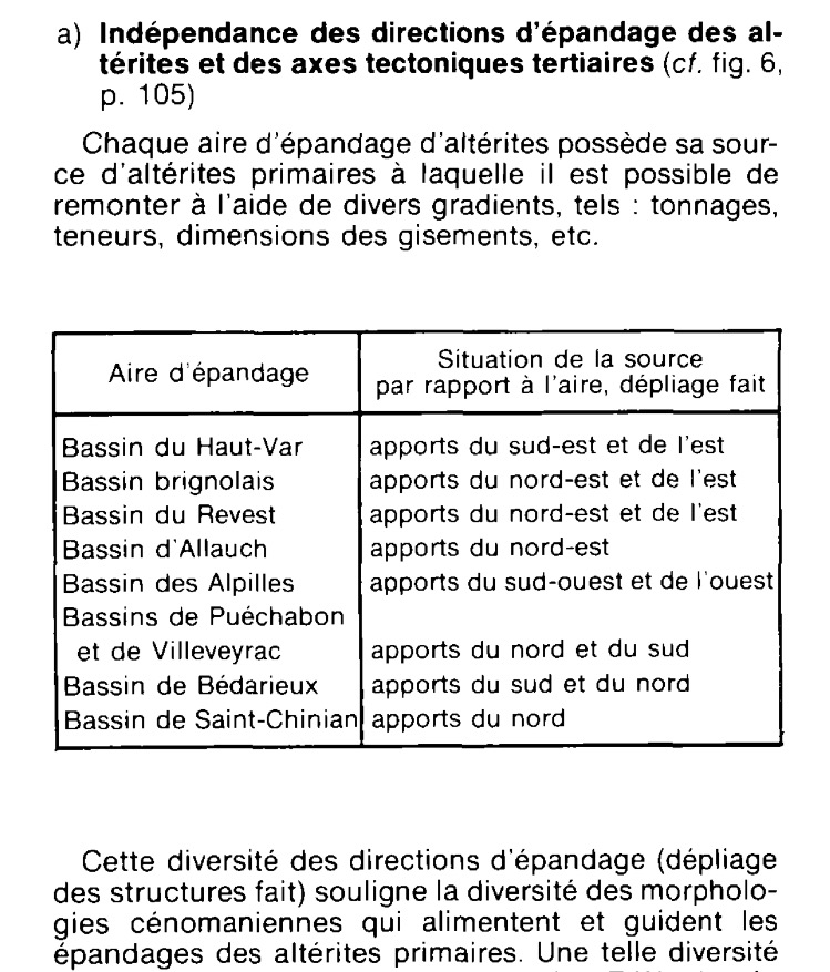

Pour Pierrerue et Cazouls les bauxites proviennent de latérites qui étaient situées plus au nord, et qui, démantelées par l'érosion, sont venues (pendant le crétacé...en gros )remplir des poches karstiques (voir coupe ci-dessus), constituant donc des gisements secondaires. On retrouve des morceaux de cette latérite, sous forme de galets ferrugineux, jusque dans le miocène.

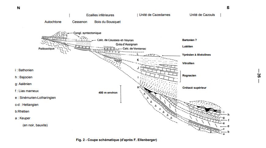

La photo de Kayou relative au Bauxite des Cevennes est pour moi un morceau d'un horizon plithique. regarder la page 26, 27,120 et 121  du document de Jef 06 et vous aller comprendre: http://www.iec.cat/mapasols/DocuInteres/PDF/Llibre08_7.pdf
