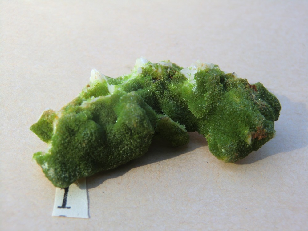

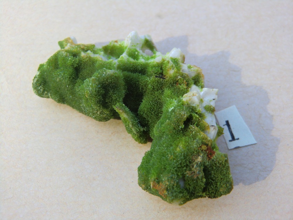

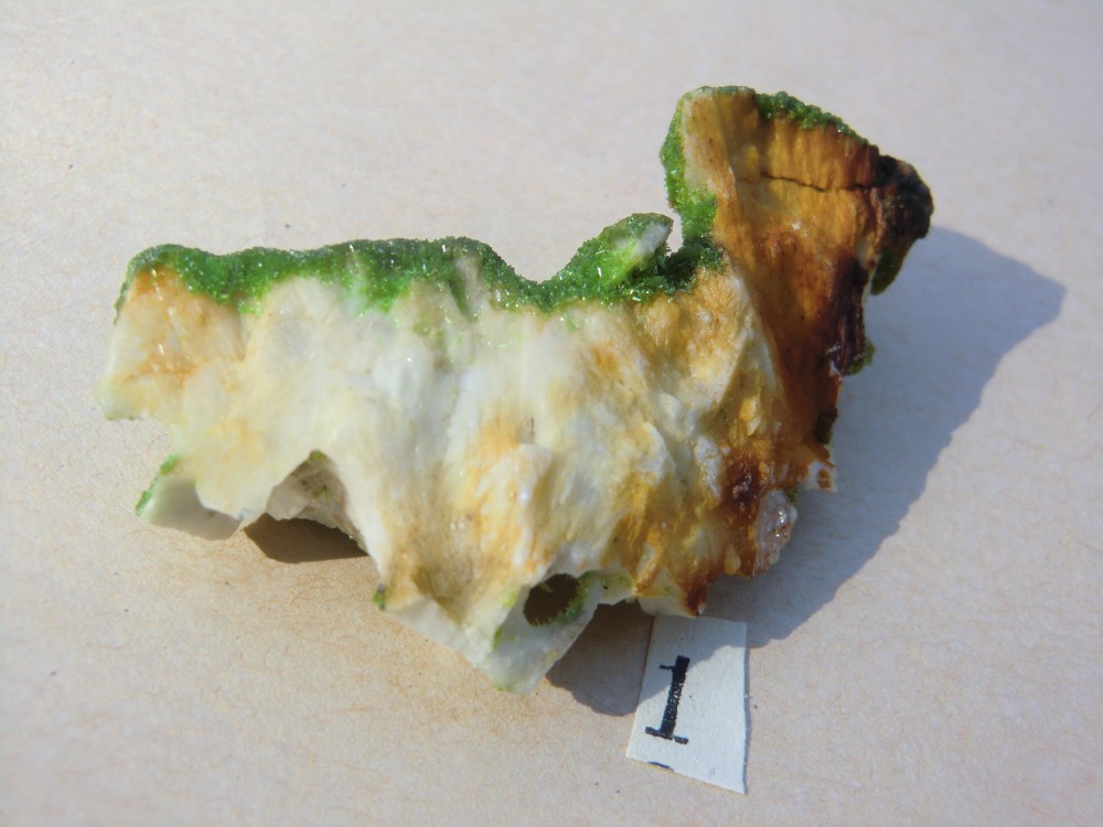

1 - ?.....  5 x 3,5 x 1 cm

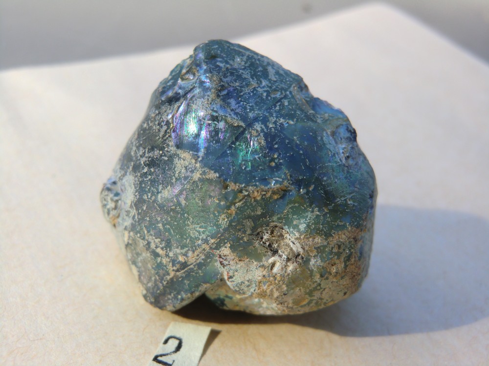

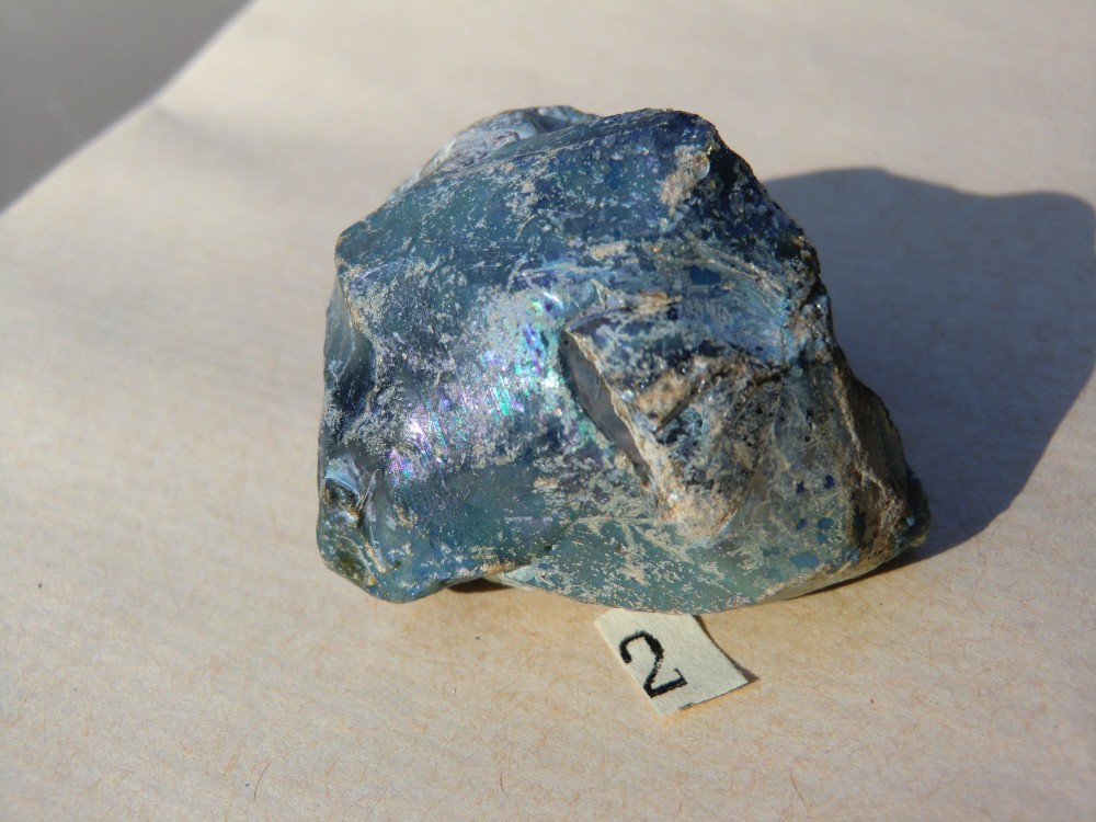

2 - peut être opale , des reflets de toutes couleurs , 4 x 4,5 x 3 cm

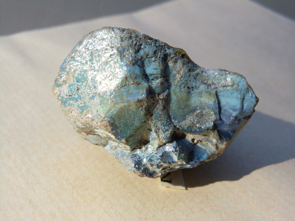

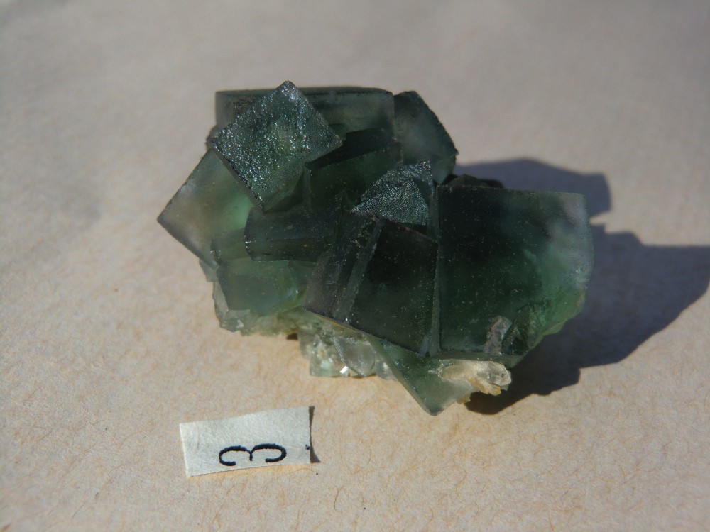

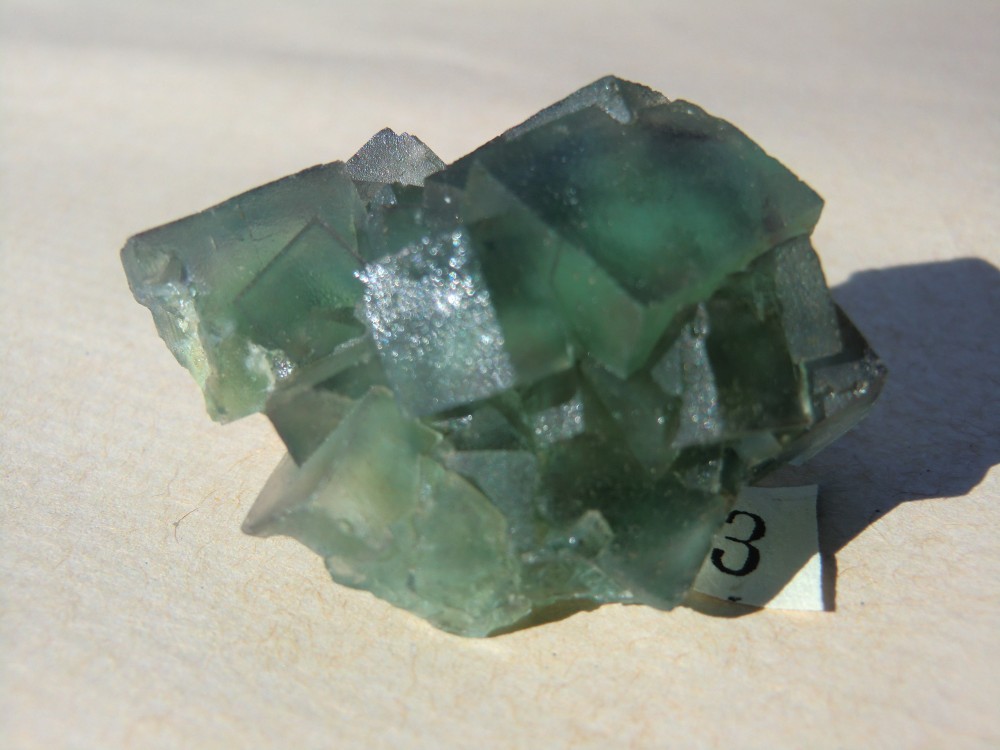

3 - certainement fluorine , provenance ? , 4 x 3 x 2,5 cm

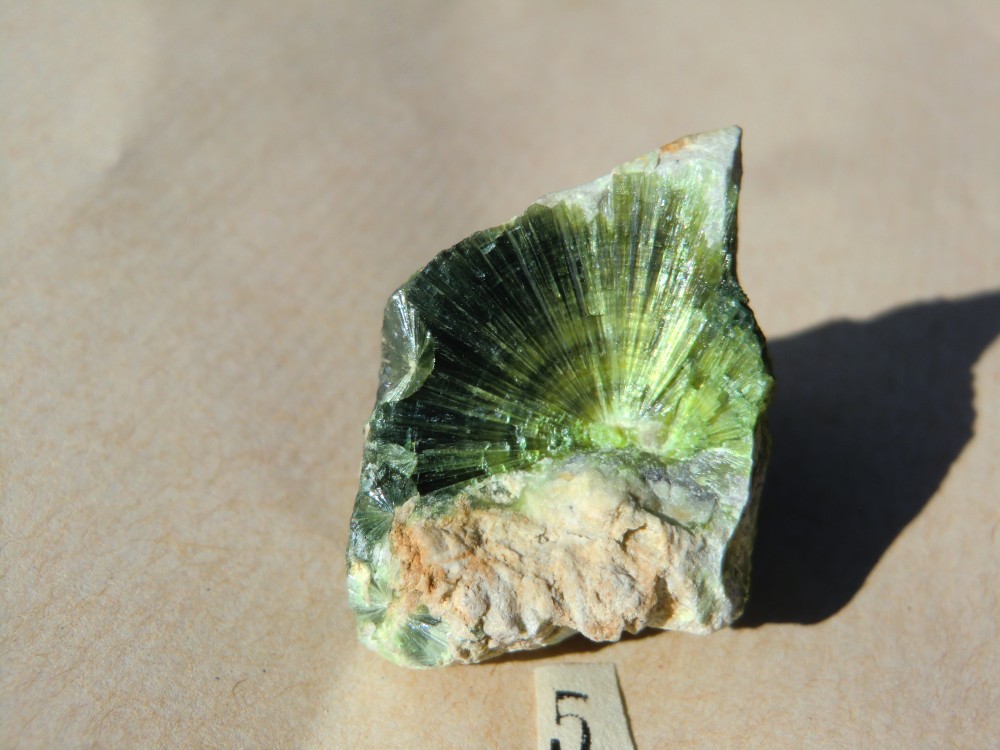

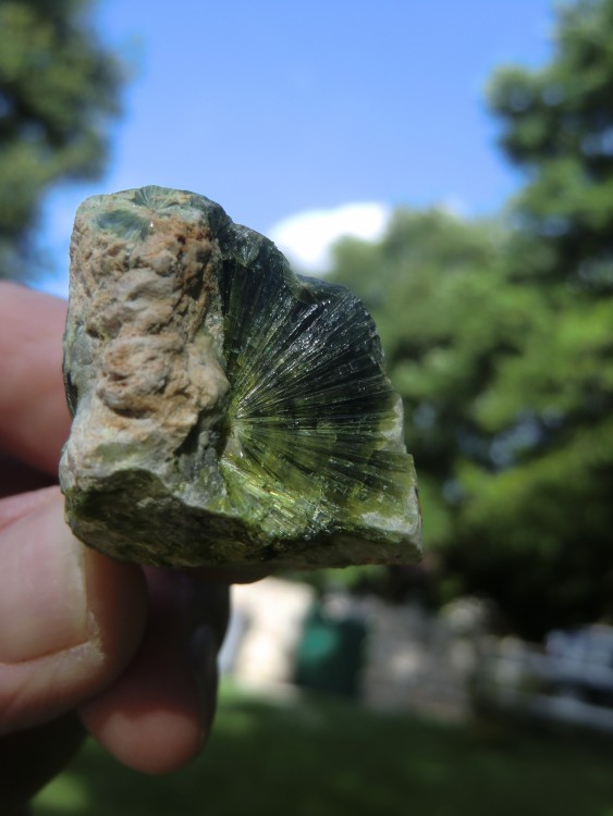

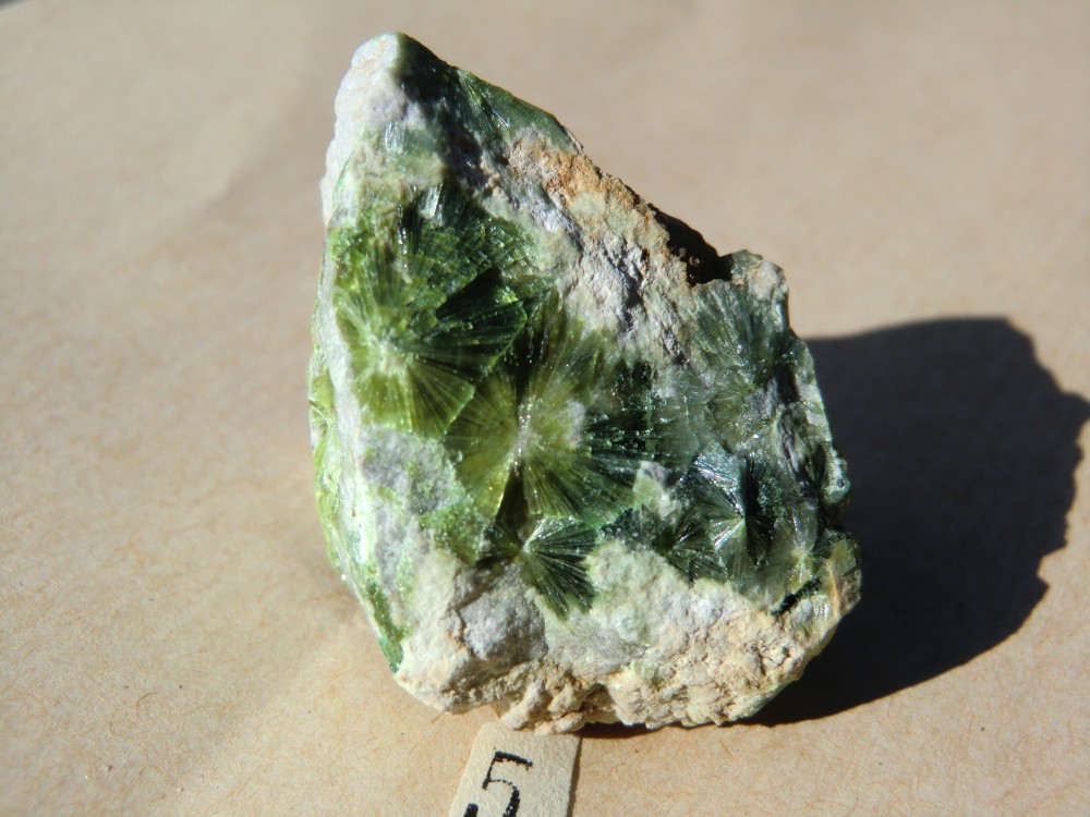

5 - ? , 4 x 4 x 3 cm

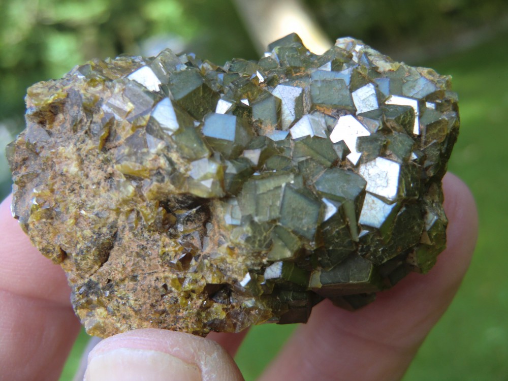

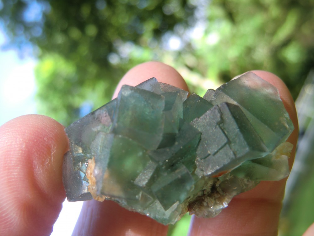

4 - ressemble étrangement à la pyrite mais la couleur tire sur le vert , ?... , 5 x 4 x 3 cm
Il y a 3 heures, Manu34 a dit :
1- gypse vert (à confirmer)
2- déchet de verrerie
3 et 4 fluorine
5- épidote
Merci pour la  4 , fluorine je ne pense pas , la pierre est très lourde 100 grs pour sa taille .
Il y a 2 heures, Kayou a dit :
1 =¡ Si pues ! Pyro
2 = verre
3 = fluo
5 = épitêtre-dote

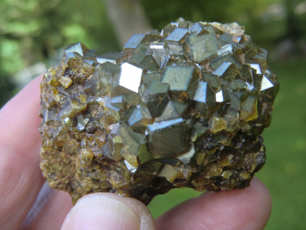

6 = Fluo
Merci pour la  4 , j'ai un doute pour fluo , la pierre est très lourde 100 grs pour sa taille .
il y a 27 minutes, Grmble a dit :
C'est quoi la 4 ???? je vois pas de photo perso.
Pour ma part, proposition finale :
1 : Pyromorphite
2 : Verre
3 : Fluo
5 : Wavellite
6 : Grenat grossulaire
Hola Gmble d'accord avec toi pour la 6 ;)
Il y a 5 heures, Michel de Champigny a dit :
La 5 : wavellite des USA. Je suis sûr que Jojo38 nous dira rapidement le nom exact du gisement, perso je ne m'en souviens plus, mais j'ai un échantillon identique quelque part dans un carton
Bonjour Michel,
Si toi aussi, tu en as une alors c'est de Garland County, Arkansas.
3-4 Fluo  d'Erongo, Namibie

Bonjour
j'insiste un peu mais pour la 4 , aucune transparence qui me semble fréquent pour les fluo ..
Y a t'il un lien ou je pourrai me rendre compte de cette fluo ( bien sur , j'ai cherché sur le net , mais sans succès )
il y a 12 minutes, jojo38 a dit :
La 4 entre les doigts c'est bien une Fluo, non attaquée par l'acide, rayure avec une aiguille, forme cubique caractéristique.
Un lien?
Chercher du côté de la Namibie éventuellement?
Merci , je test et regarde du côté de la Namibie
bonne soirée
Invité vincentalpha
d'accord avec jojo, et la fluo n'est pas forcément transparente mais les cubes sont bien visibles
