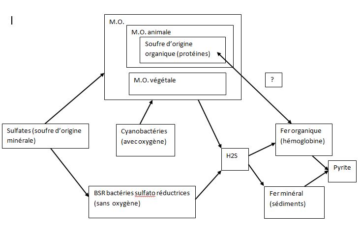

Pour ce qui est de la pyrite, le doublet S des protéines-Fe de l'hémoglobine semble être reconnu mais dans le cas de Bernissart, on a d'autres voies possibles: sans vouloir être exhaustif, j'en ai compilé quelques unes ci-dessous.
On pourrait encore ajouter le pourrissement des algues vertes qui génère H2S en conditions anaérobies.
Quelle est la voie préférentielle? Mystère. Etude sur les isotopes demandée.
Question: dans le cadre d'une diagénèse débouchant sur de la pyrite, la MO animale est +, -, = affectée par rapport à la MO végétale?

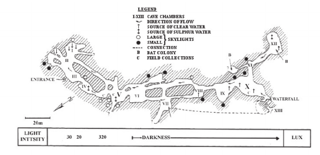

Comme je suis beau joueur, il y a çà=>
images.jpegimages-1.jpegle système Cueva del Azufre au Mexique, fournit un environnement de surface et de grotte, dont certains contiennent de fortes concentrations de sulfure d'hydrogène (H2S).

les évaporites permettent de proteger  relativement bien la viande avant la decomposition
Après, que peut-il lui arriver, au squelette, à part se faire bourrer de pyrite ?
=> ne pas confondre les évaporites  qui cristallisent quasi instantannément et la pyrite qui vient épigéniser l'ensemble très longtemps après
Remarques et questions:
- On a un puits naturel qui ne cesse de s'enfoncer, en communication avec un marécage et /ou un réseau fluviatile. Le système est entouré de fougères/savane/forêts de pins dans un climat non aride, à saisons marquées. Ca ne me semble pas être l'environnement propice pour obtenir de l'eau suffisamment saturée (densité 1,13) pour que le gypse se dépose.
- Avons nous des informations au sujet de lits de pyrite continus d'un bord à l'autre du puits?
- A t'on jamais essayé de conserver de la viande en utilisant du gypse? Ca fait longtemps qu'on utilise le sel mais personne n'a jamais pensé au gypse...
- L'épigénisation d'un sulfate par la pyrite a t'elle été observée/étudiée? L'inverse: sans aucun doute
