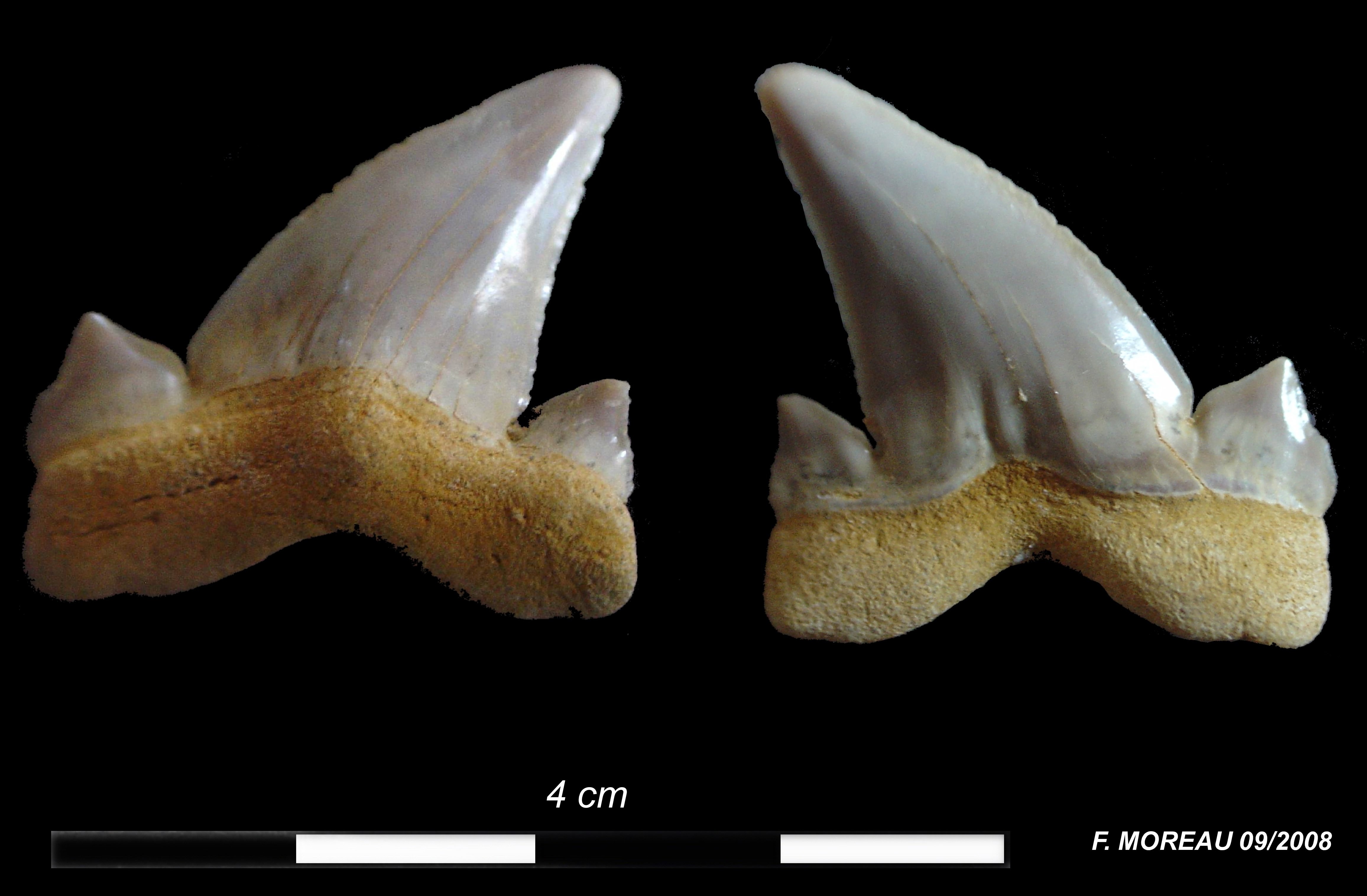

Bonjour
Quelques spécimens tous issus d'un unique et même gisement du secteur de Compiègne, dans l'Oise en France
Uniquement des dents peu communes pour une fois
Bien bel assemblage de dents connues mais jamais très fréquentes, ce qui n'est plus le cas dans le secteur de Lille pour certaines.
Pour la commissurale j'ai un doute pour Paleohypotodus rutoti, le coté bifide de la dent lui donne un air pathologique qui rend le diagnostic plus complexe et comme on observe aussi, des stries sur la face labiale chez Striatolamia pour les mêmes positions ...
Observes tu un sillon nutritif sur la racine ? Si le sillon est peu ou pas marqué mais que l'on devine une protubérance on est probablement sur un Otodontidae. La forme O. obliquus minor est très particulière et apparemment spécifique à ce secteur (peut être aussi en Russie), elle mériterait d'être regardée de plus prés. Pour comparatif du même site  la dent si dessous; Note que les racines sont aussi peu écartées, assez différentes des formes du Maroc ou du London Clay.  Les autres formes que j'ai du Bassin parisien au Thanétien sont plus dans la lignée de celle d'Otodus obliquus. Il faudrait se replonger dans les travaux des russes qui ont bien étudiés les transitions de ce genre durant le Cénozoïque.
O. obliquus minor Thanétien de la Marne.
Le problème est que cette dent à été réparé, il m'est donc impossible d'être affirmatif sur son état initial et d'y voir si il y a ou non un sillon nutritif.
Je reste tout de même très dubitatif sur son attribution à un Otodontidae, mais sait on jamais, je verrais avec d'autres dents prochainement ce qu'il en est et si l'on peux les comparer.

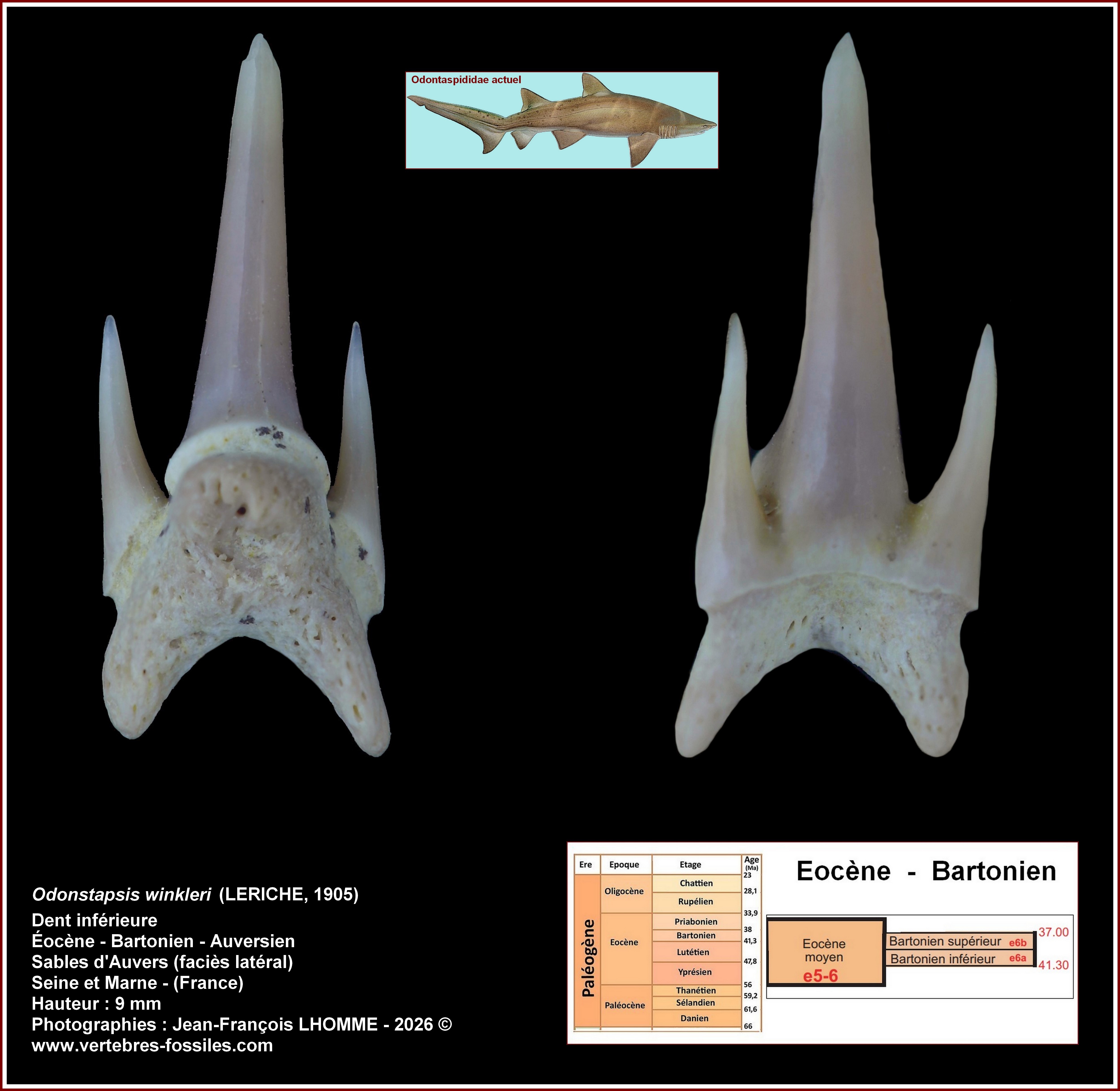

Une des rares dents de winkleri complète, les denticules latéraux ayant une forte hauteur comparée à la cuspide principale, pouvant encore être plus importante sur des dents moins usées
Citation
Ces dents ont l'air d'être d'une fragilité !
Effectivement ce sont des dents assez fragiles, mais malgré tout elles arrivent à se fossiliser et à résister on ne sait trop comment dans les niveaux sableux du Bassin parisien, car en plus de cela elles résistent au tamisage du sable in situ, et ensuite au lavage des fractions rapportées à la maison

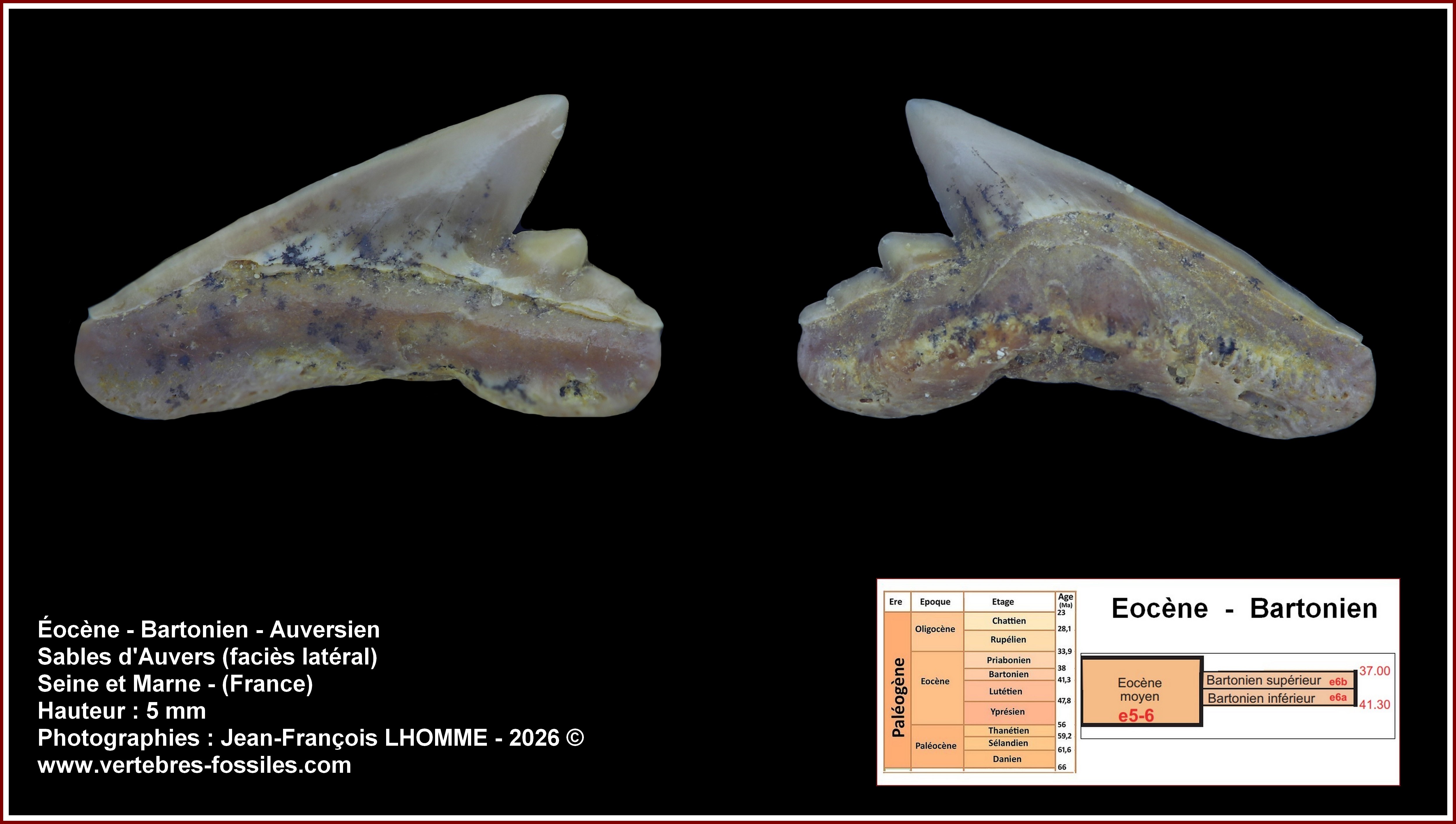

Petit Lamniforme non identifié, provenant d'un ancien site de référence pour le Marinésien du Bassin parisien, le Ruel, (issu d'un échange, n'y ayant jamais personnellement fouillé)
