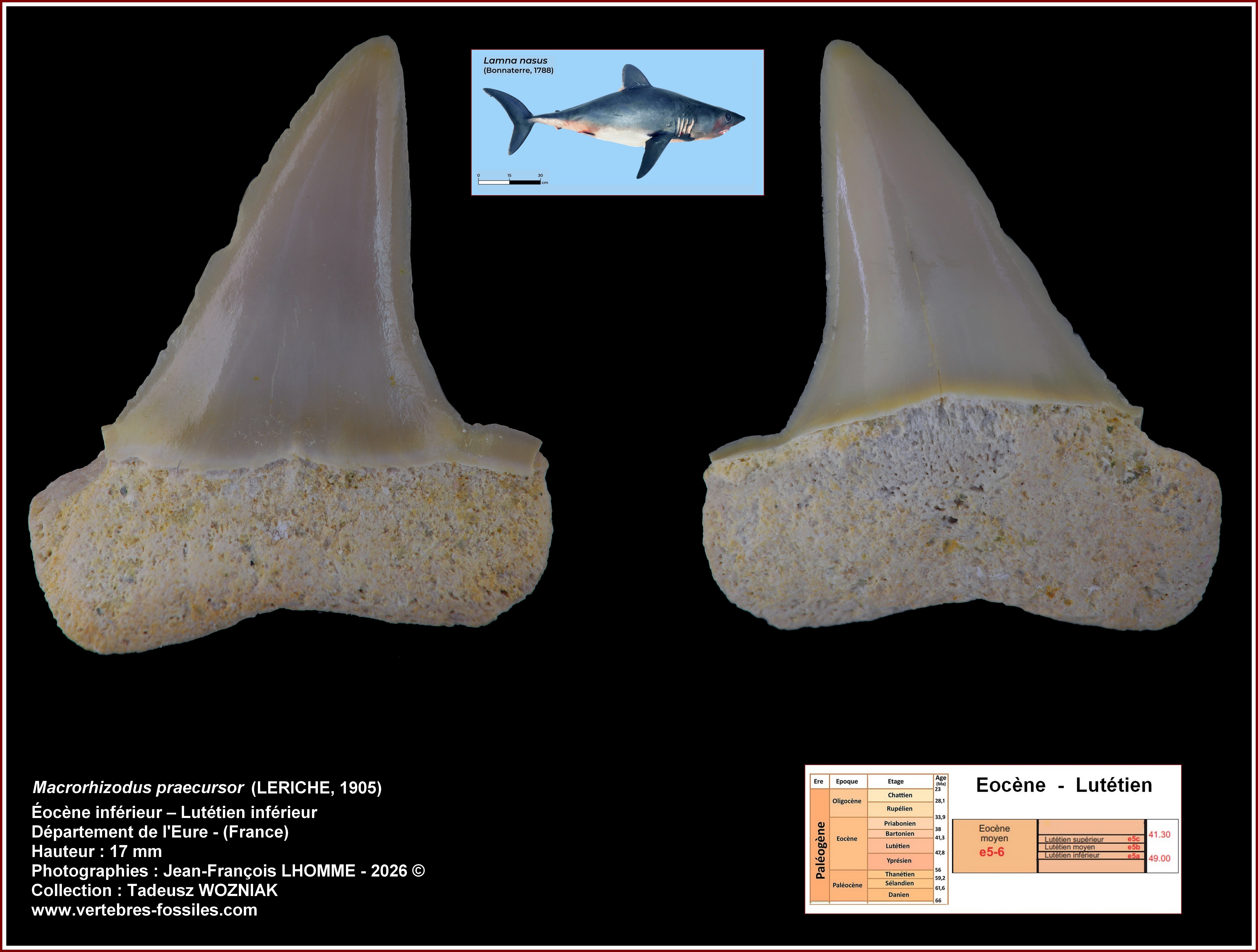

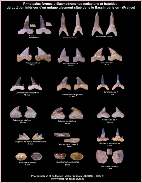

Bonsoir

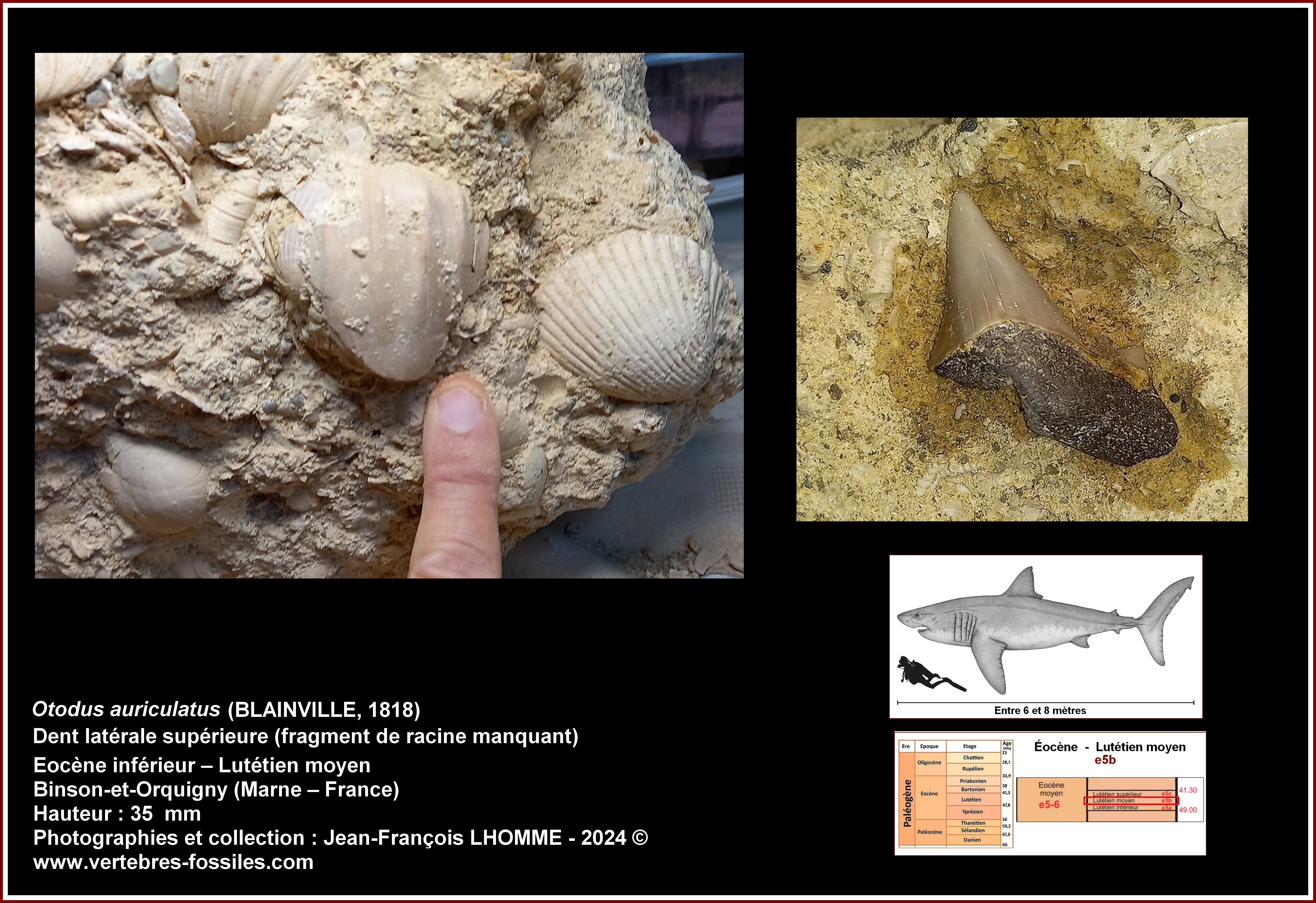

Une nouvelle planche montrant une dent d'une espèce dont je n'avais pas connaissance dans ce niveau stratigraphique (Lutétien moyen) dans la littérature, ainsi que dans plusieurs collections d'ami et de contacts.
Cette dent, m'aurait paru impossible dans ce niveau stratigraphique,  si je ne l'avait pas trouvé en démantelant ces blocs provenant du tuffeau de Binson et Orquigny (Marne, France)
Les blocs ont étés récoltés au début des années 80 à la suite d'un arrachage de vigne, par un ami et son fils.
Comme quoi, il faut souvent les voir soit même pour le croire et surtout faire des photos et si possible vidéo (ce que j'ai bien sur fait)

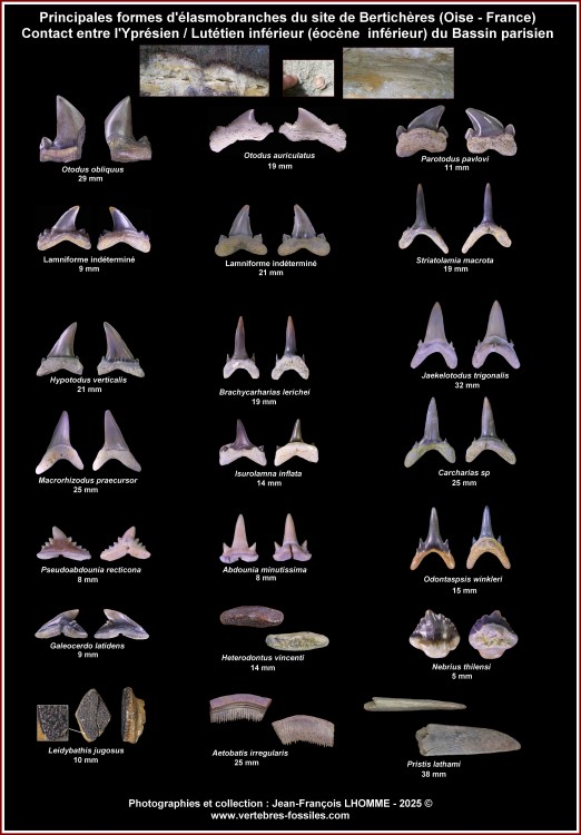

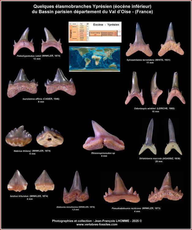

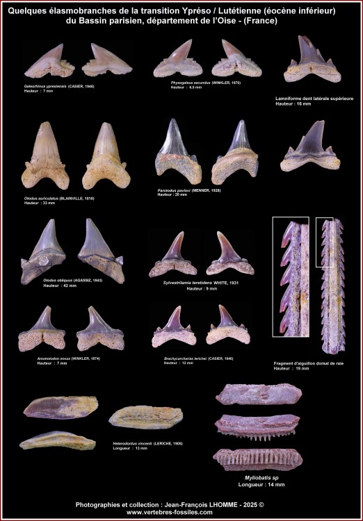

Bonsoir
J'ai longtemps hésité à les poster, car il n'y pas réellement de nouveautés pour les non éclairés, ce sont justes des planches montrant les associations faunistiques par gisements (chaque planches représente un gisement unique).
Souvent des transitions Yprésien / Lutétien inférieur, si c'est différents c'est indiqué en haut de la planche
il y a 54 minutes, elasmo a dit :
Bonsoir
Bonsoir, personnellement je trouve cela très intéressant d'une part car cela permet à l'amateur qui souhaite se rendre dans les environs de se donner une idée précise de ce qu'il peut y trouver et d'autre part ces planches permettent d'identifier plus facilement au minimum un genre (je suppose d'après votre message qu'il manque des espèces).
Citation
Oui c'est tout à fait cela, la cela ne représente le plus possible que la particularité de chaque gisement, car je n'ai pas bien sur pas tout photographié à chaque fois, il y a de très nombreuses espèces qui sont communes à tous ces gisements.

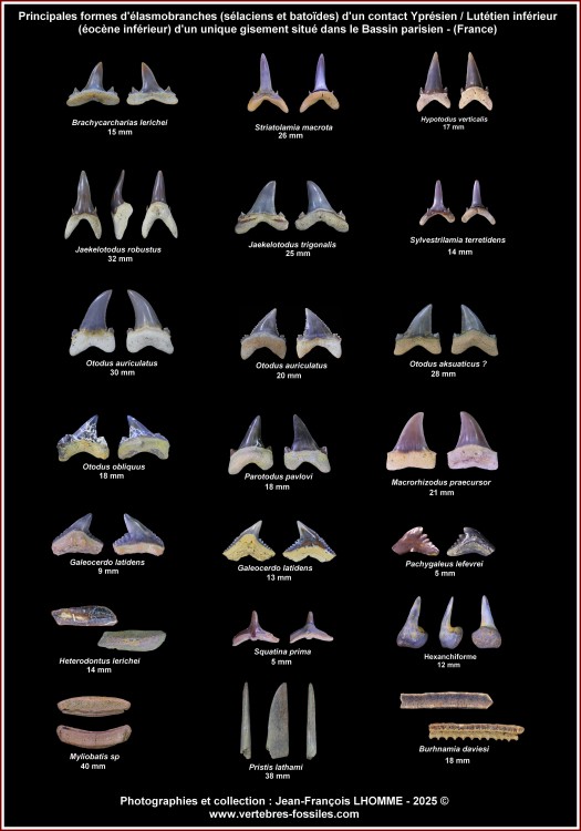

Une nouvelle planche, la première sur ce gisement très riche et diversité (nombreuses formes endémiques de diverses espèces de Triakidae, Scyliorhinidae, et raies) de petites tailles dents qui sont endémiques à ce gisement.

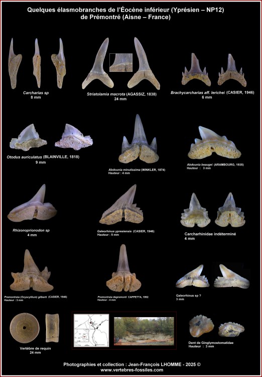

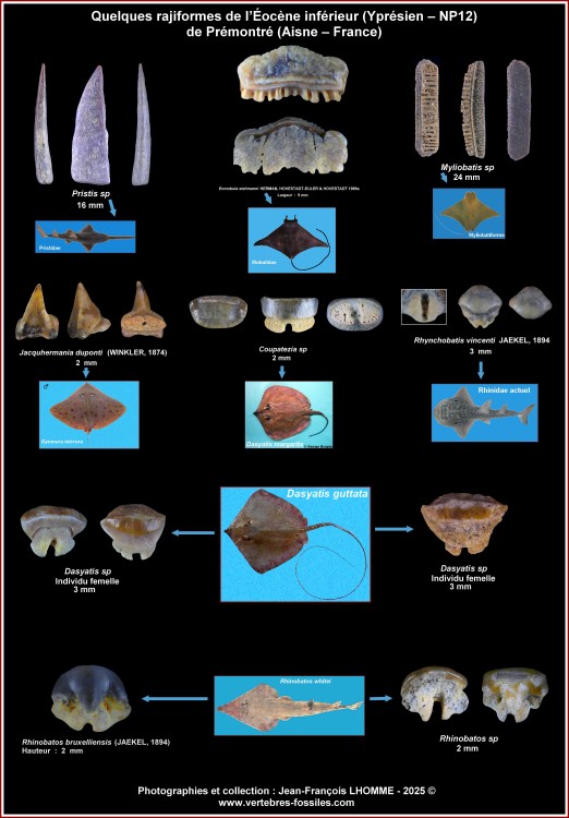

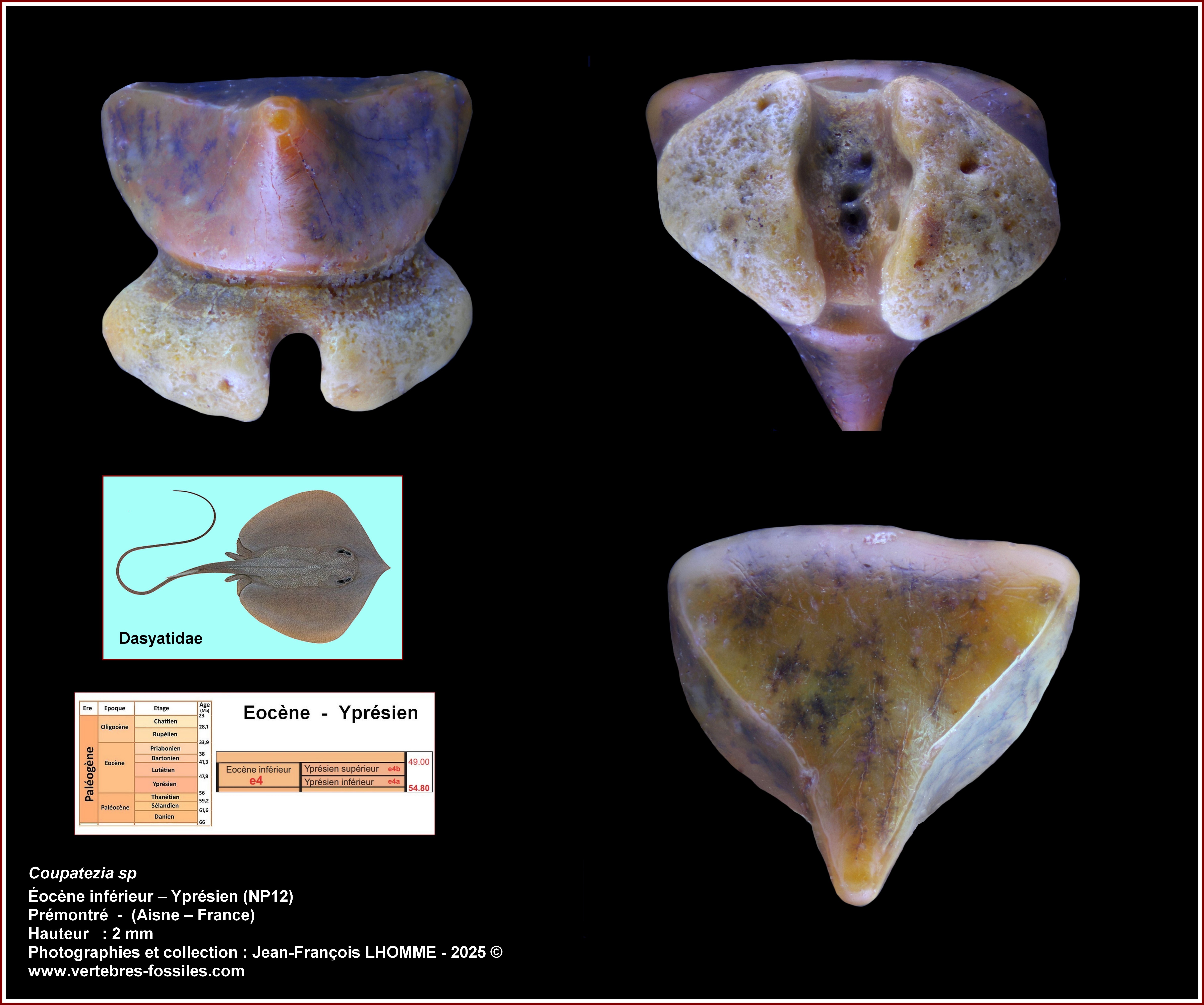

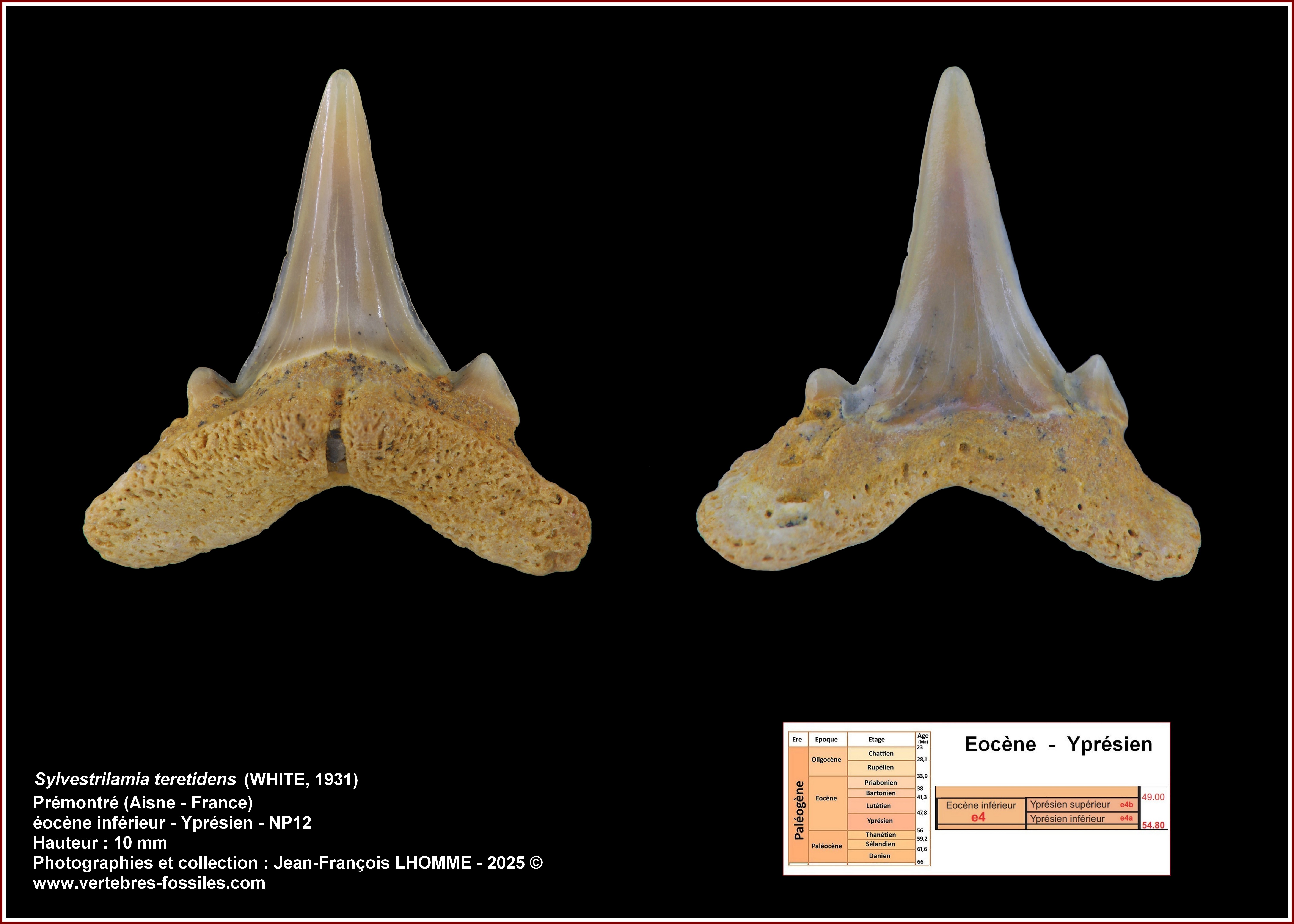

Quelques nouvelles photographies du gisement de Prémontré (Aisne - France) gisement totalement protégé et c'est bien ainsi.
Ces rares spécimens sont issus d'échanges de fouilles datant des années 2000 auxquelles je n'ai malheureusement pu moi même jamais pu participer.

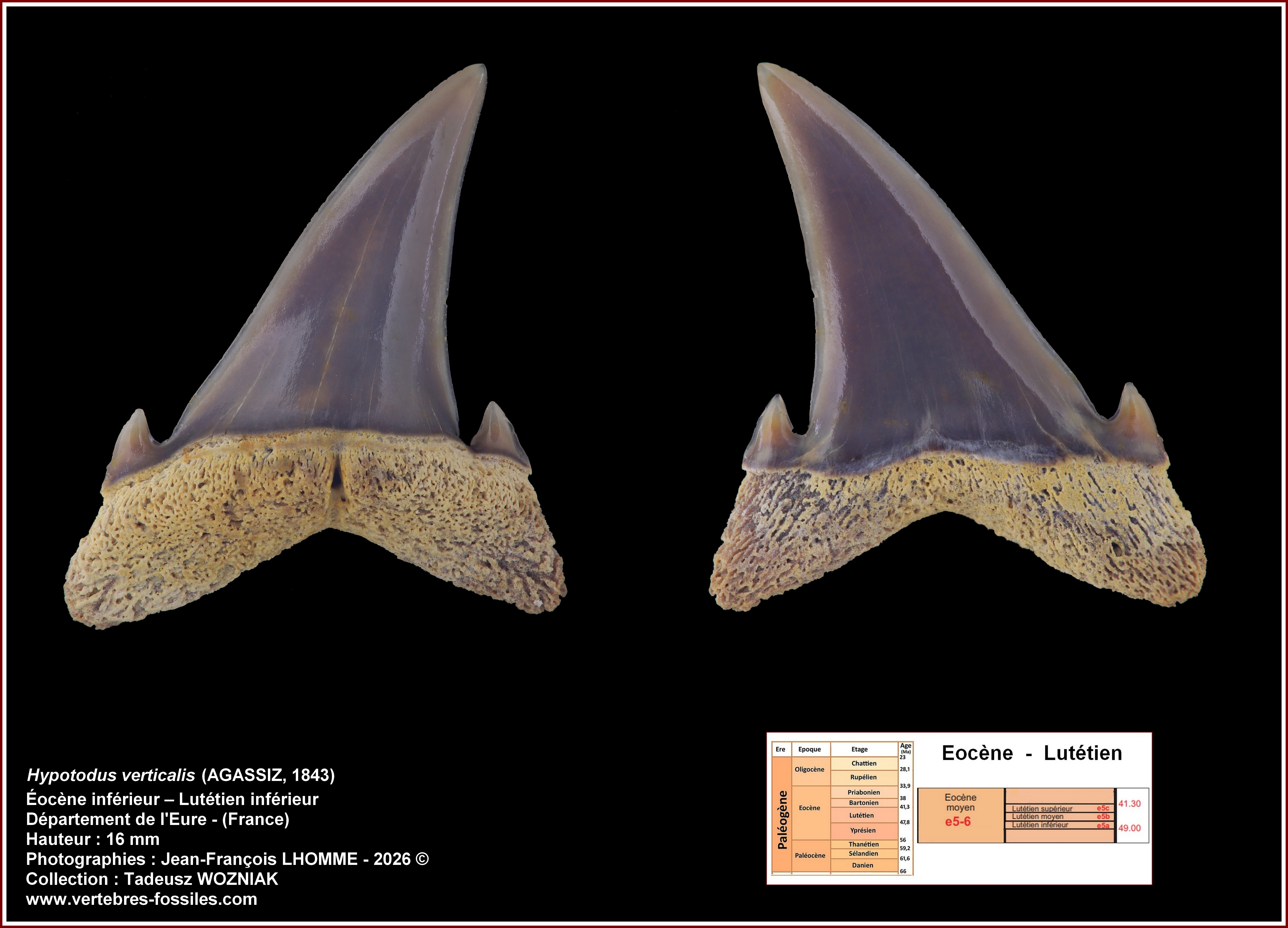

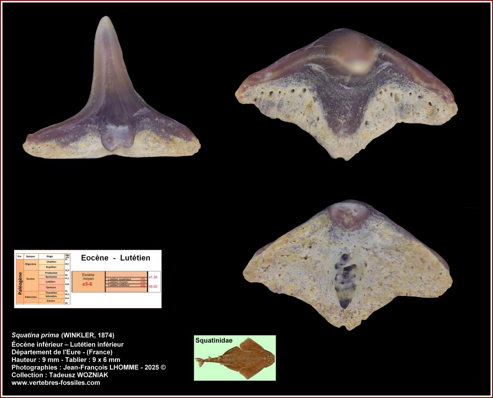

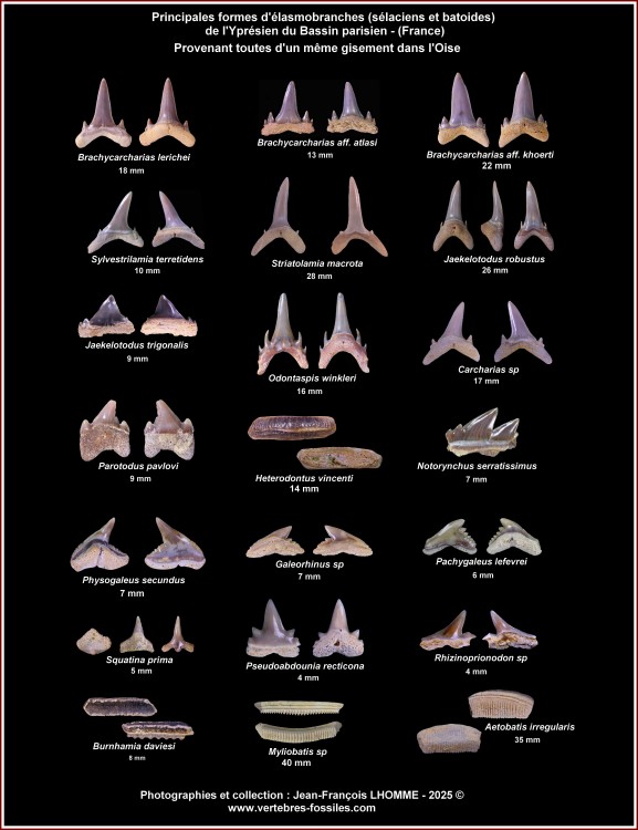

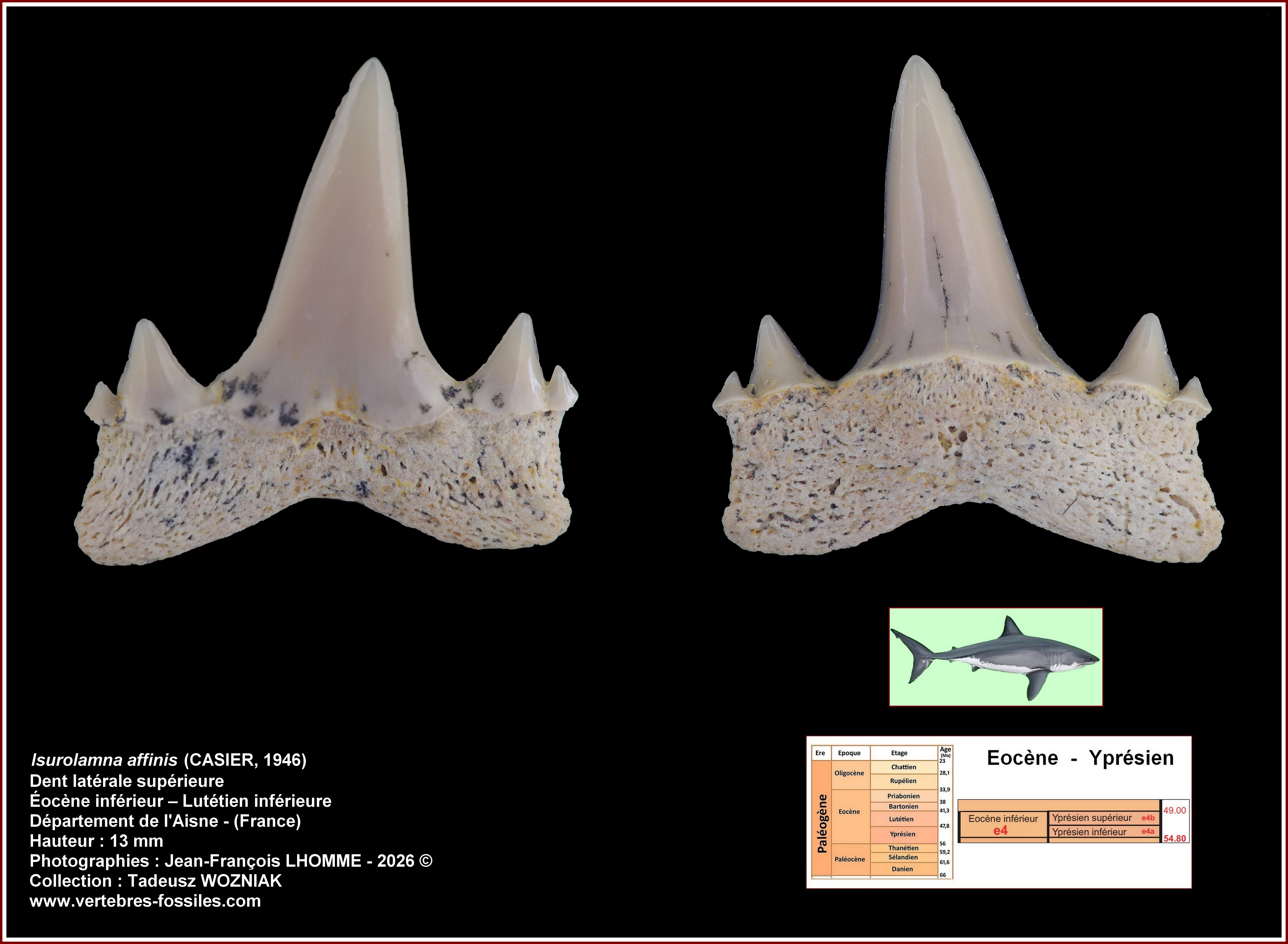

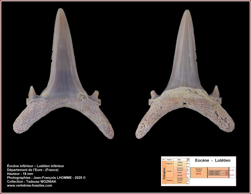

Quelques dents de l'Auversien du Bassin parisien, certaines espèces sont toujours en nomenclature ouverte et nouvelle pour le Bassin parisien, reste à les décrire
Quelques nouvelles photographies de diverses dents de requins du Vexin et de l'Aisne
La seule dent qui me pose problème est celle ou je n'ai rien indiqué, j'hésite entre une O. winkleri et une Carcharias ?
Merci pour ta confirmation sur la dent, effectivement Carcharias me paraît être le meilleur candidat à l'heure actuelle
la Parotodus provient d'un niveau de glauconie grossière proche des niveaux du Vexin
