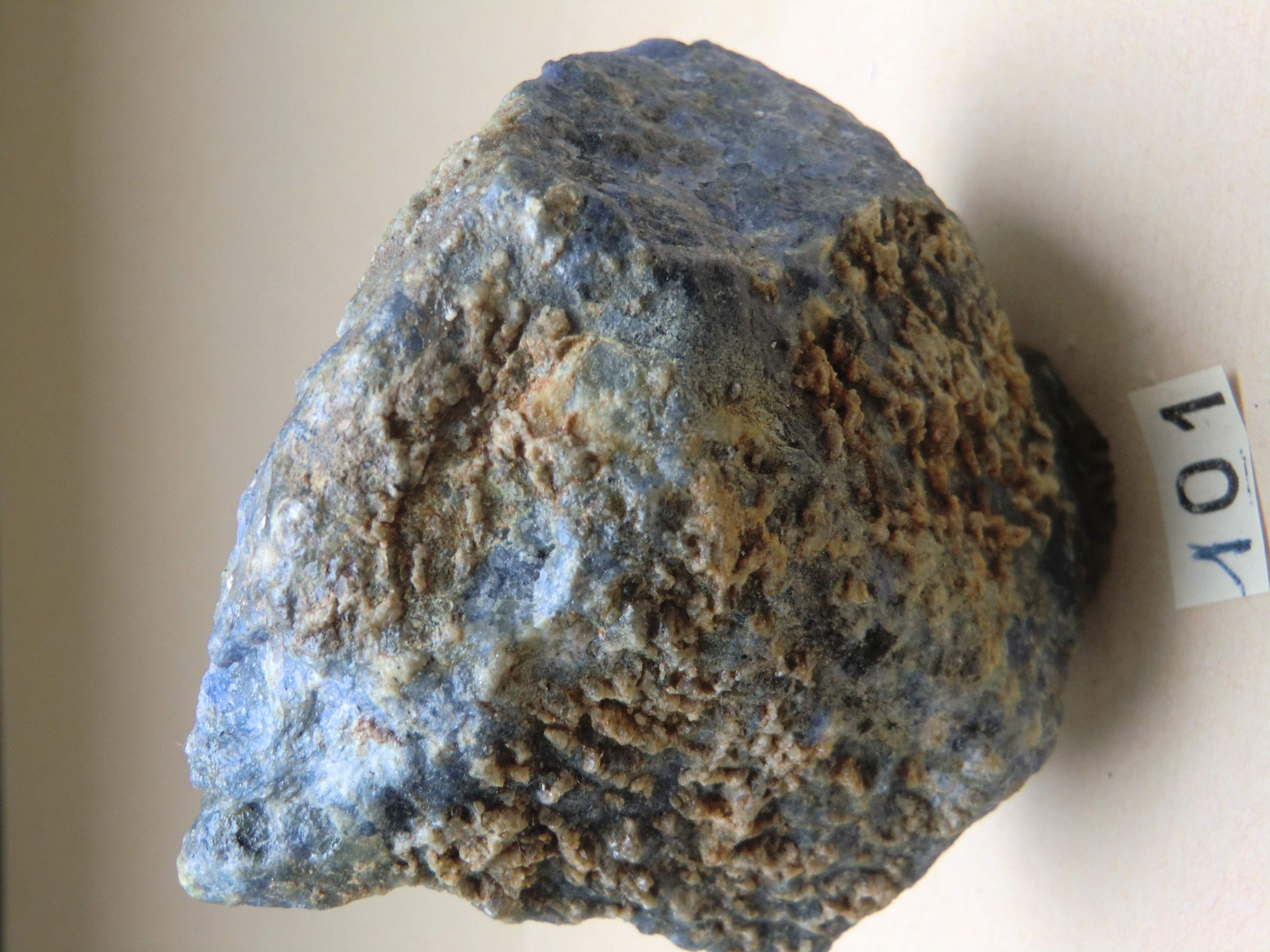

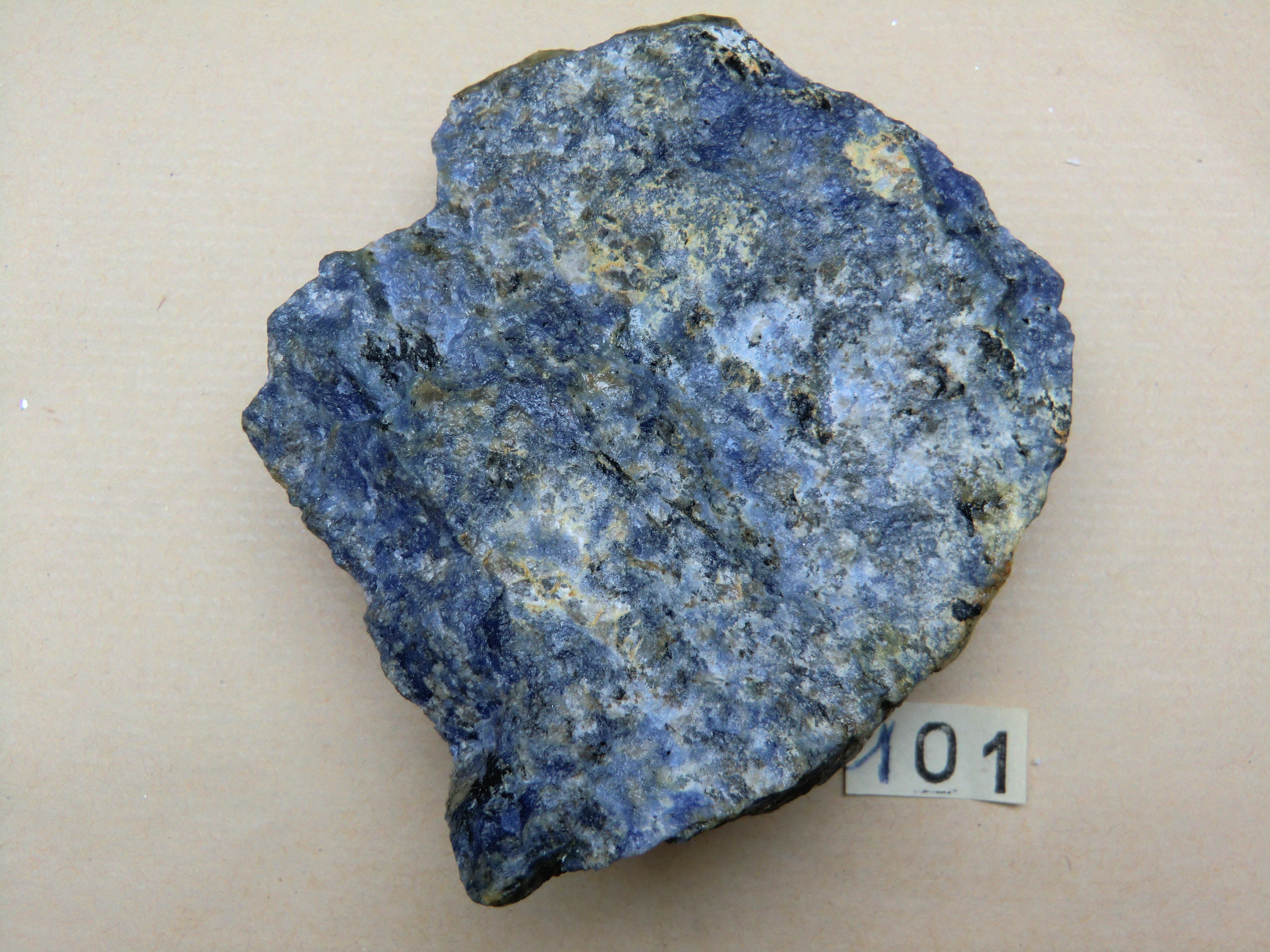

101 - ? ... 9 x 9 x 3 cm

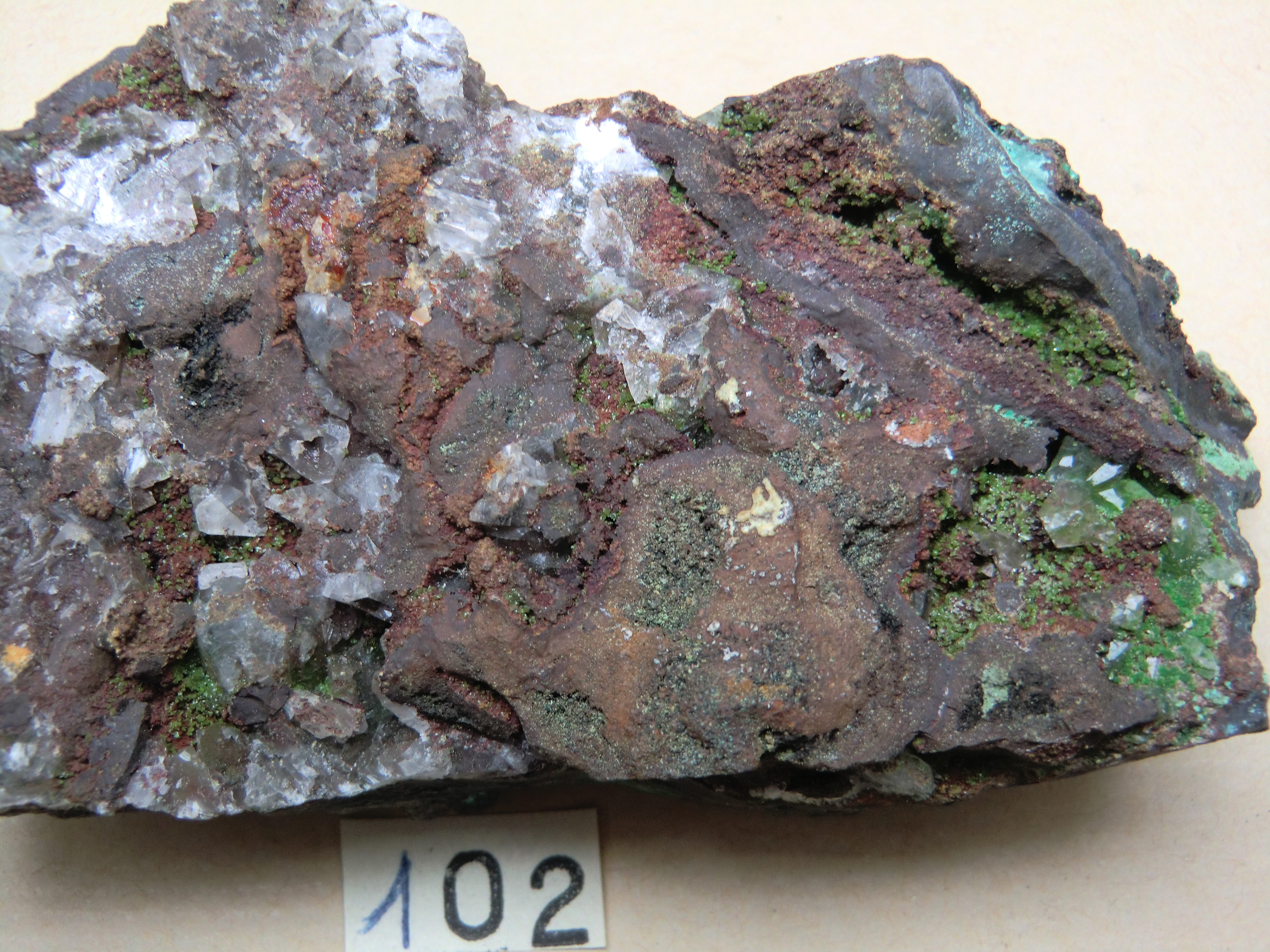

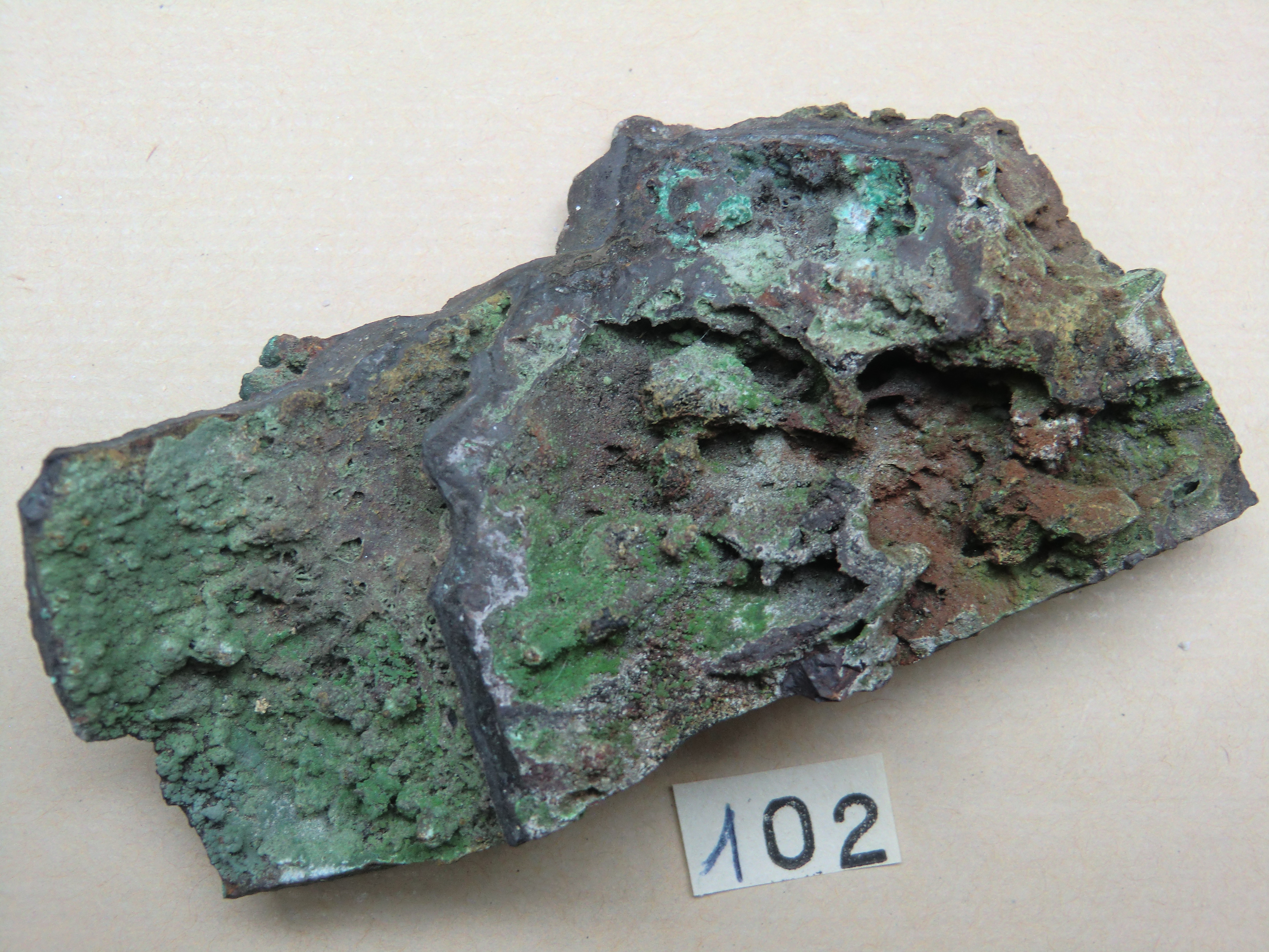

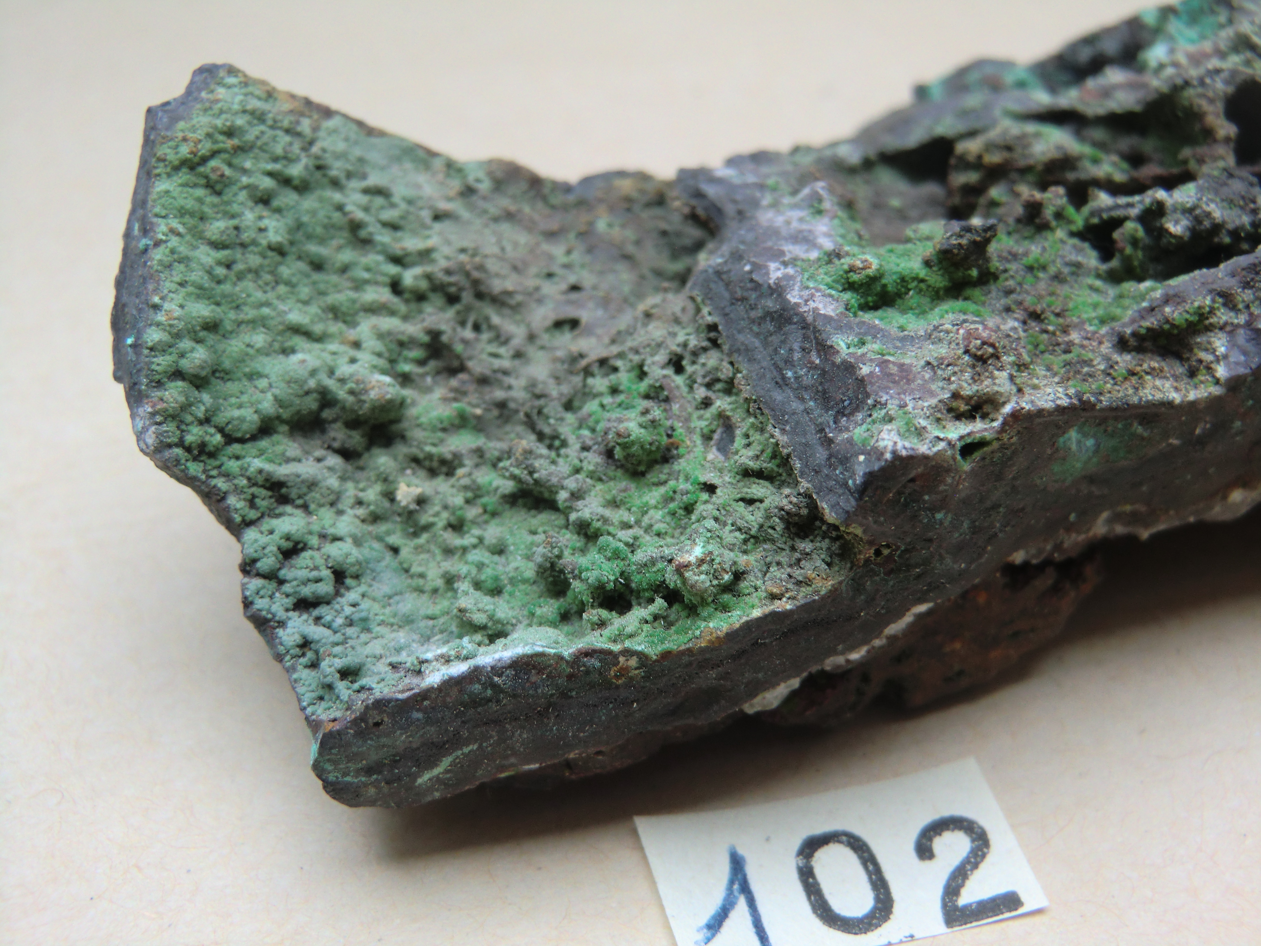

102 - ?.. 10 x 6 x 3 cm

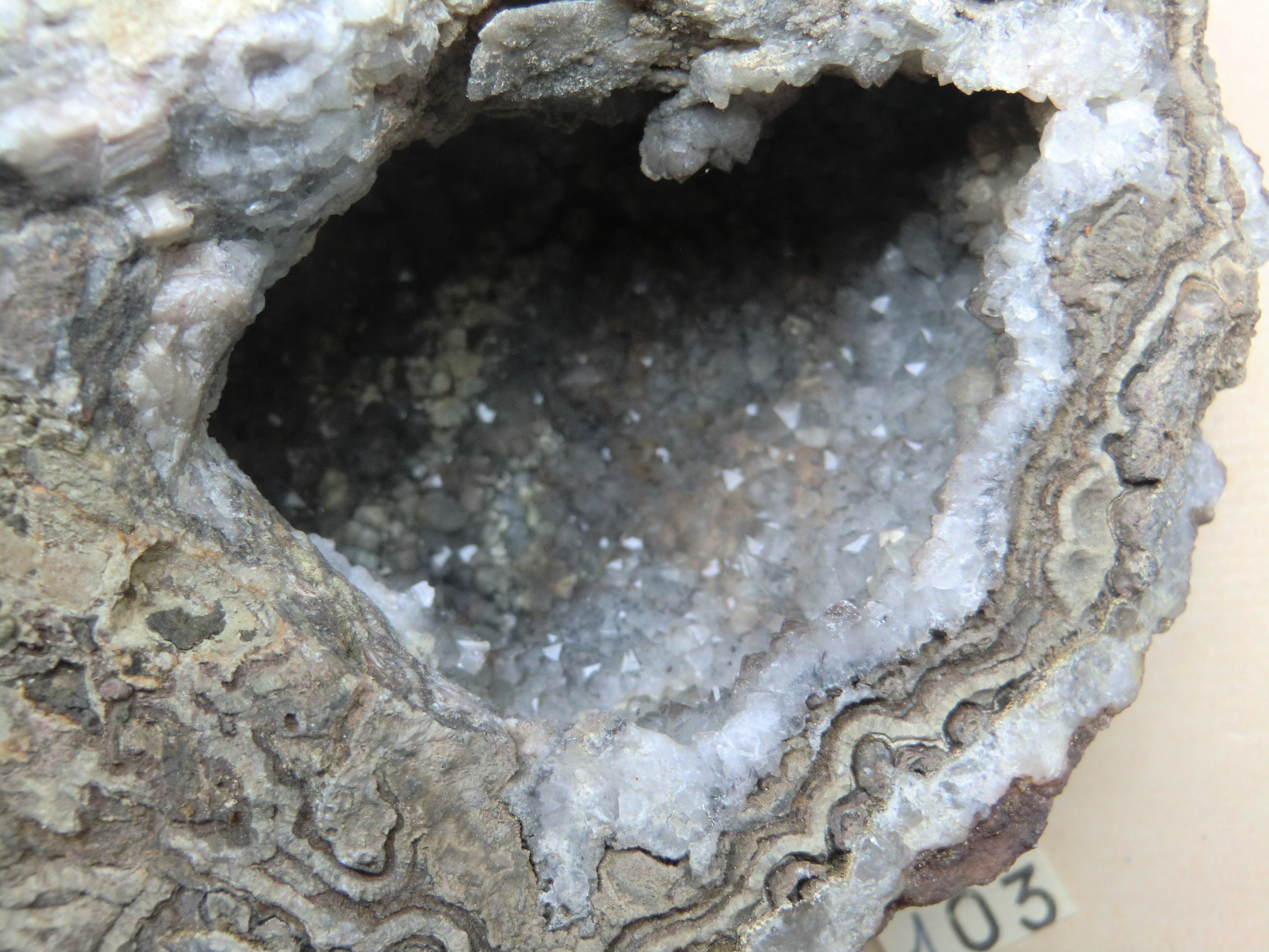

103 - géode quartz!.. provenance? , diamètre 14 cm

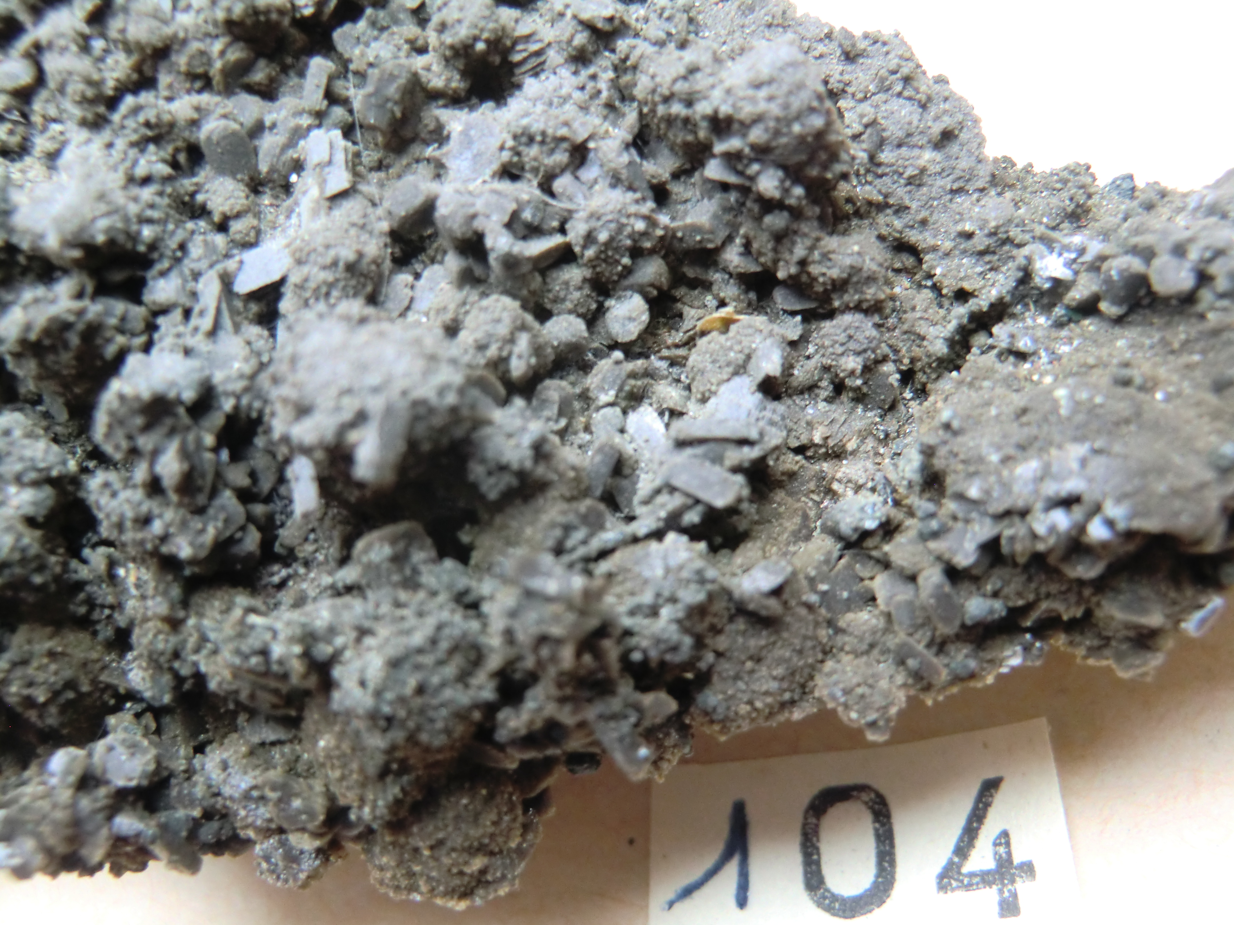

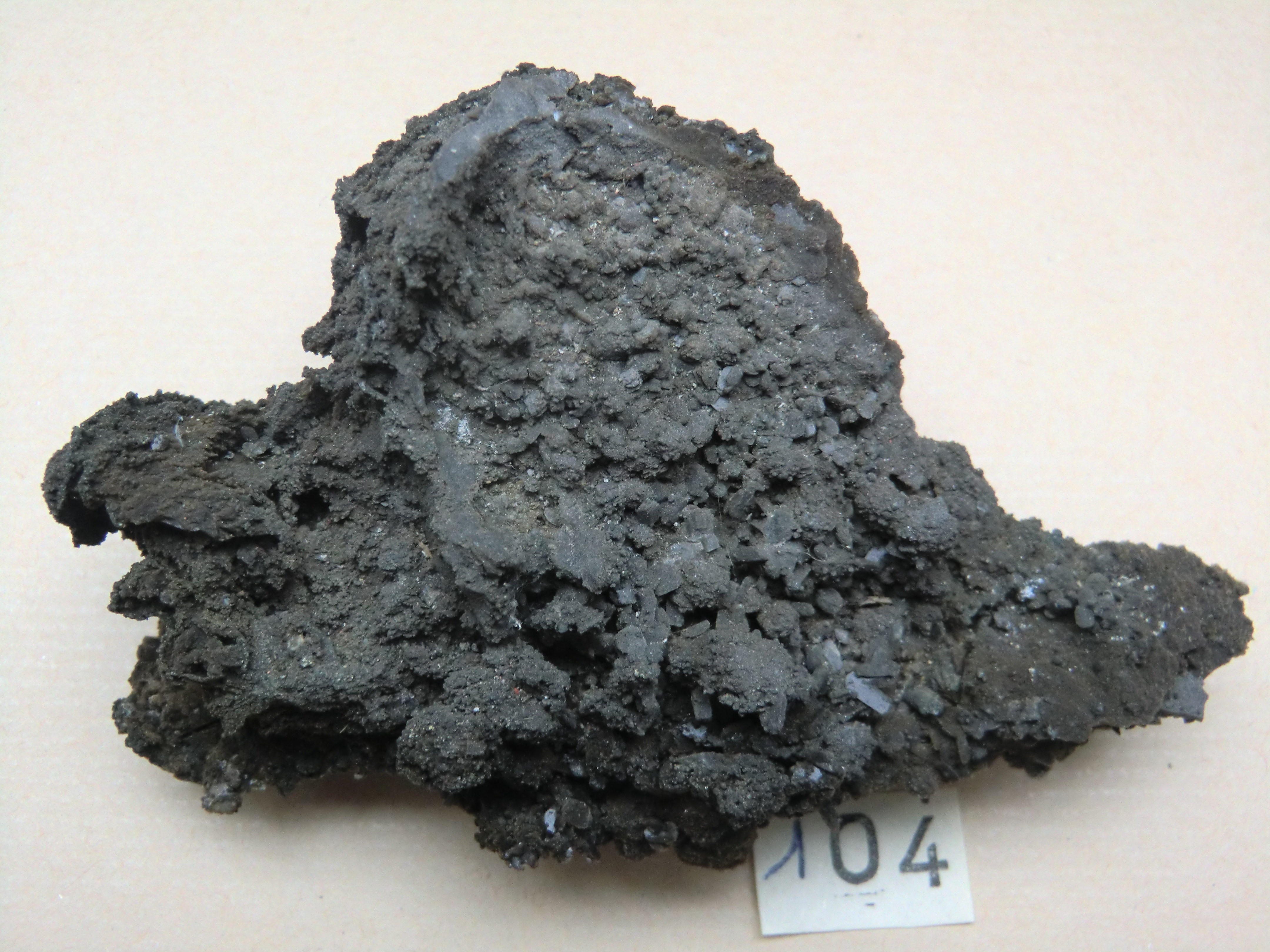

104 - ?.. 10 x 7 x 5 cm

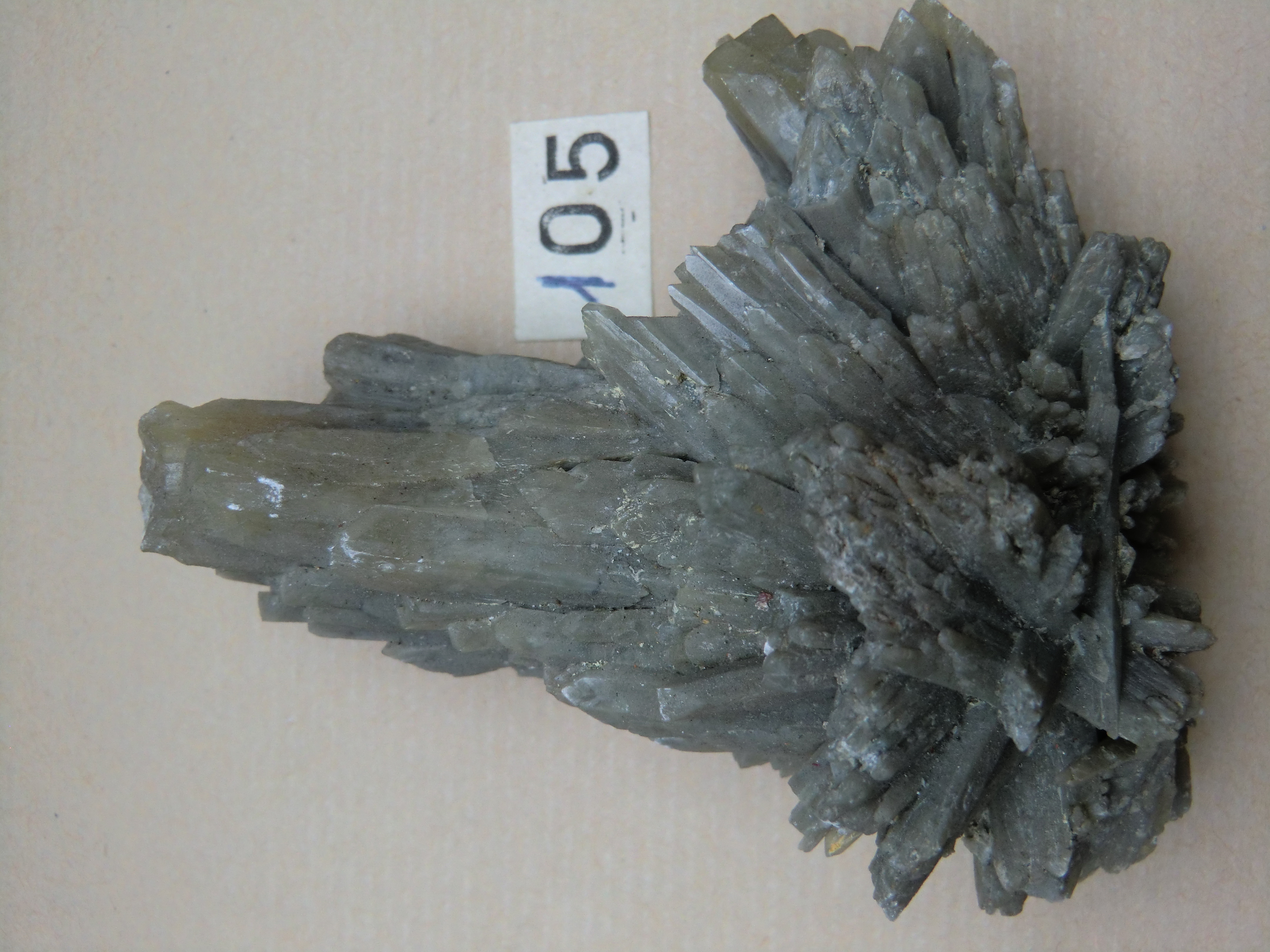

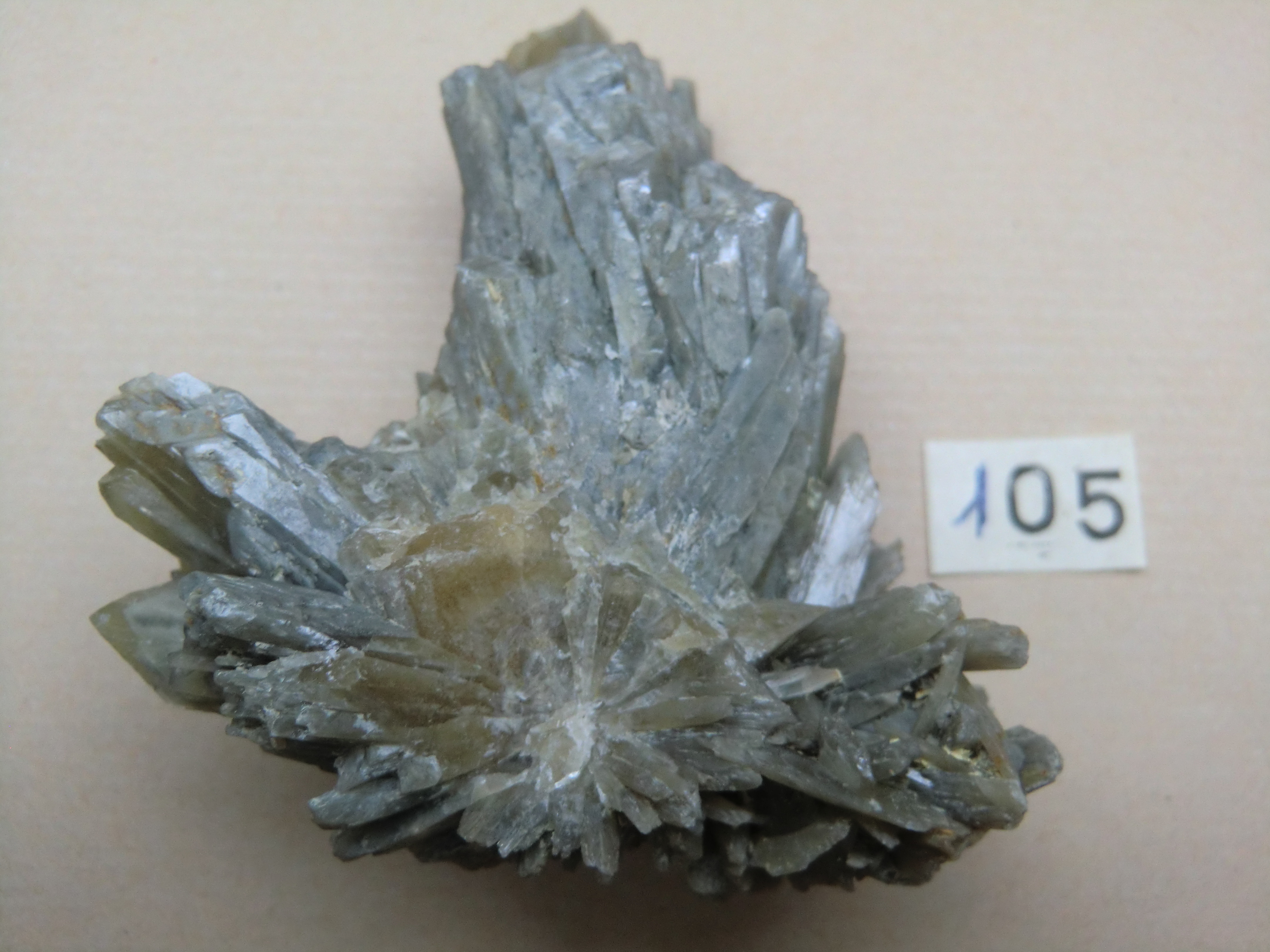

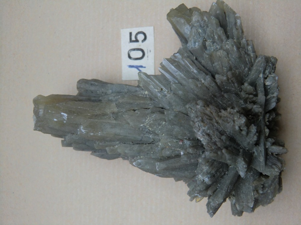

105 - ?... , lourd , 9 x 7 x 4 cm

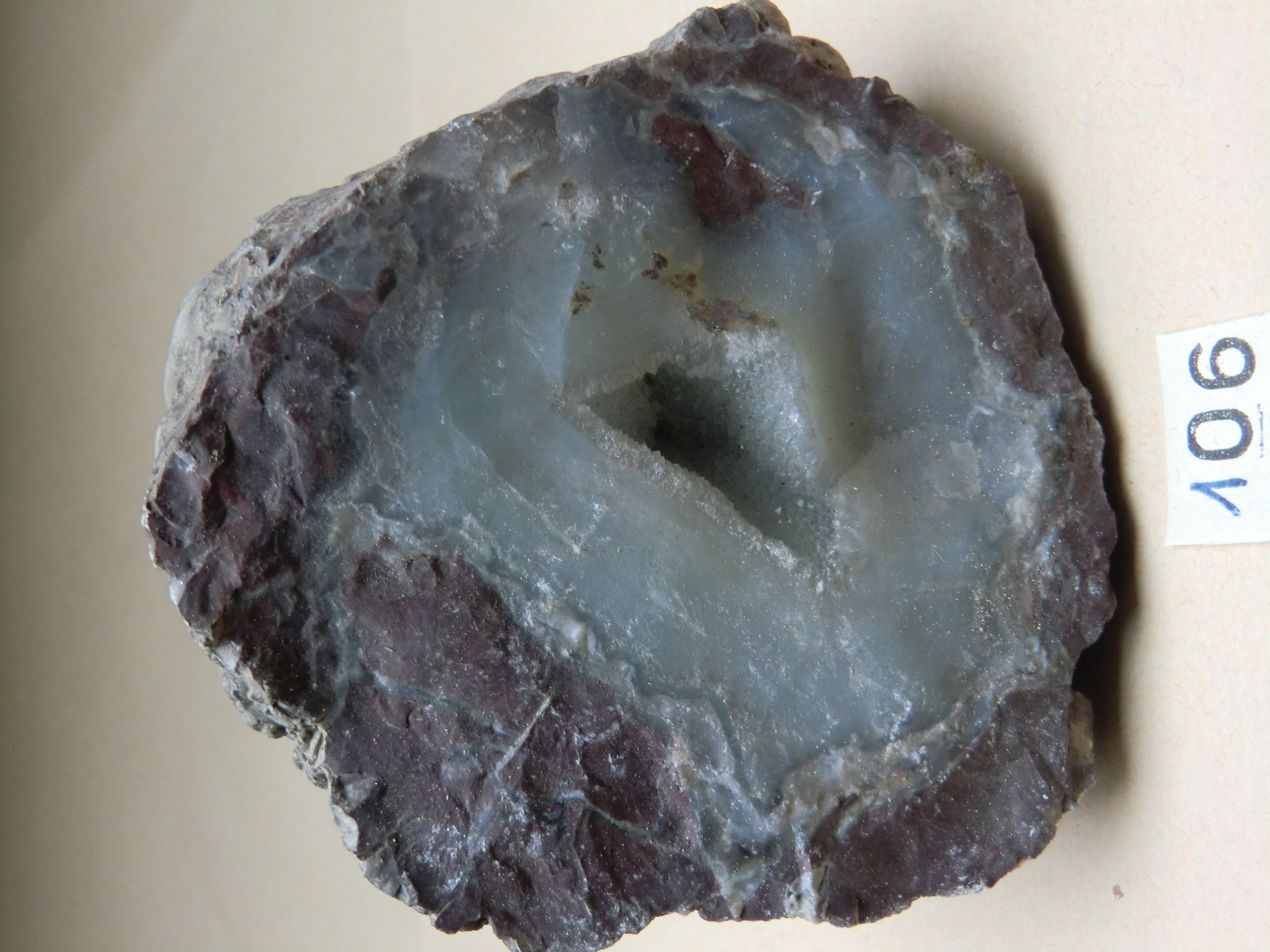

106 - agate !! diamètre 9 cm , provenance ?

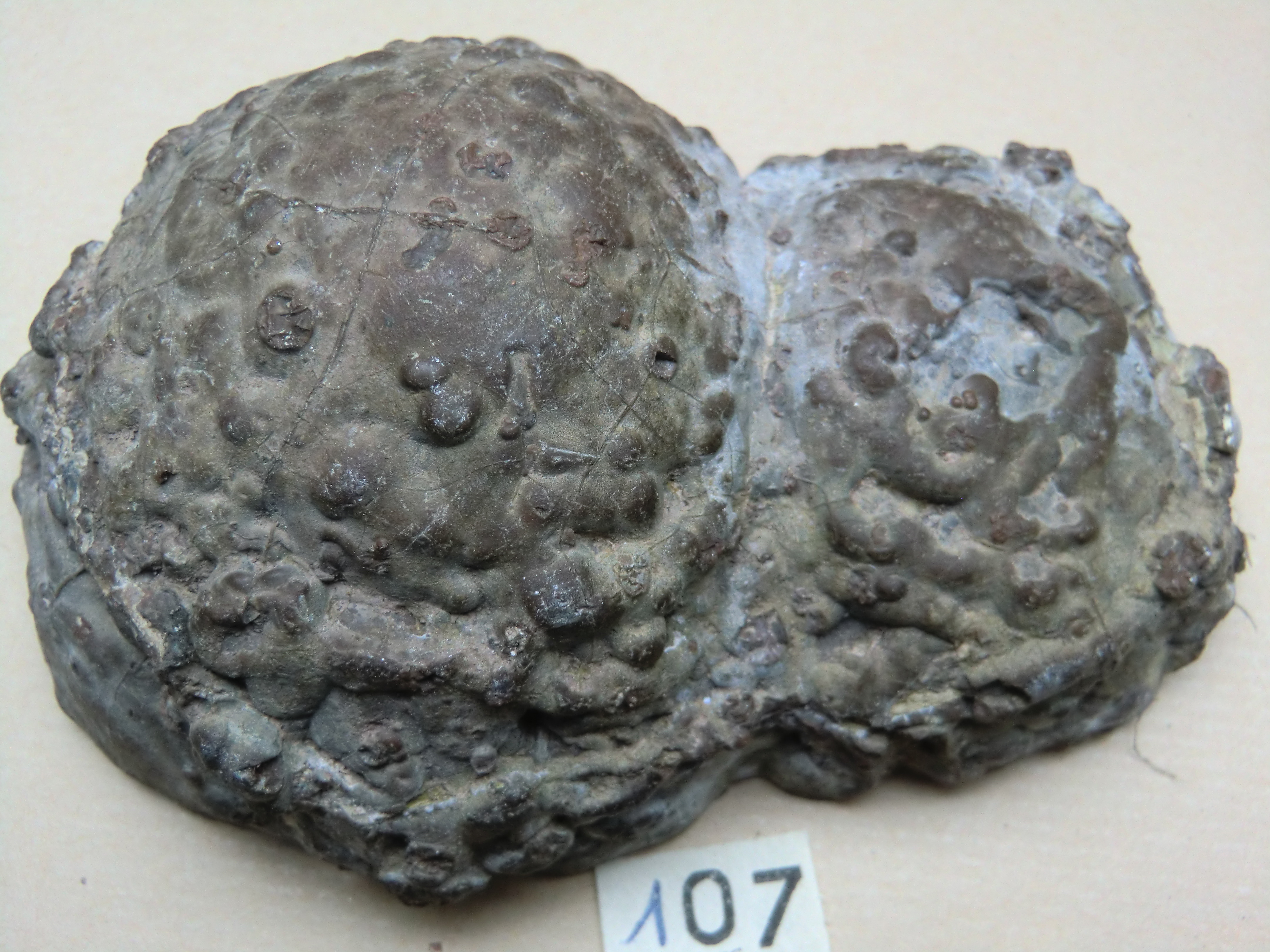

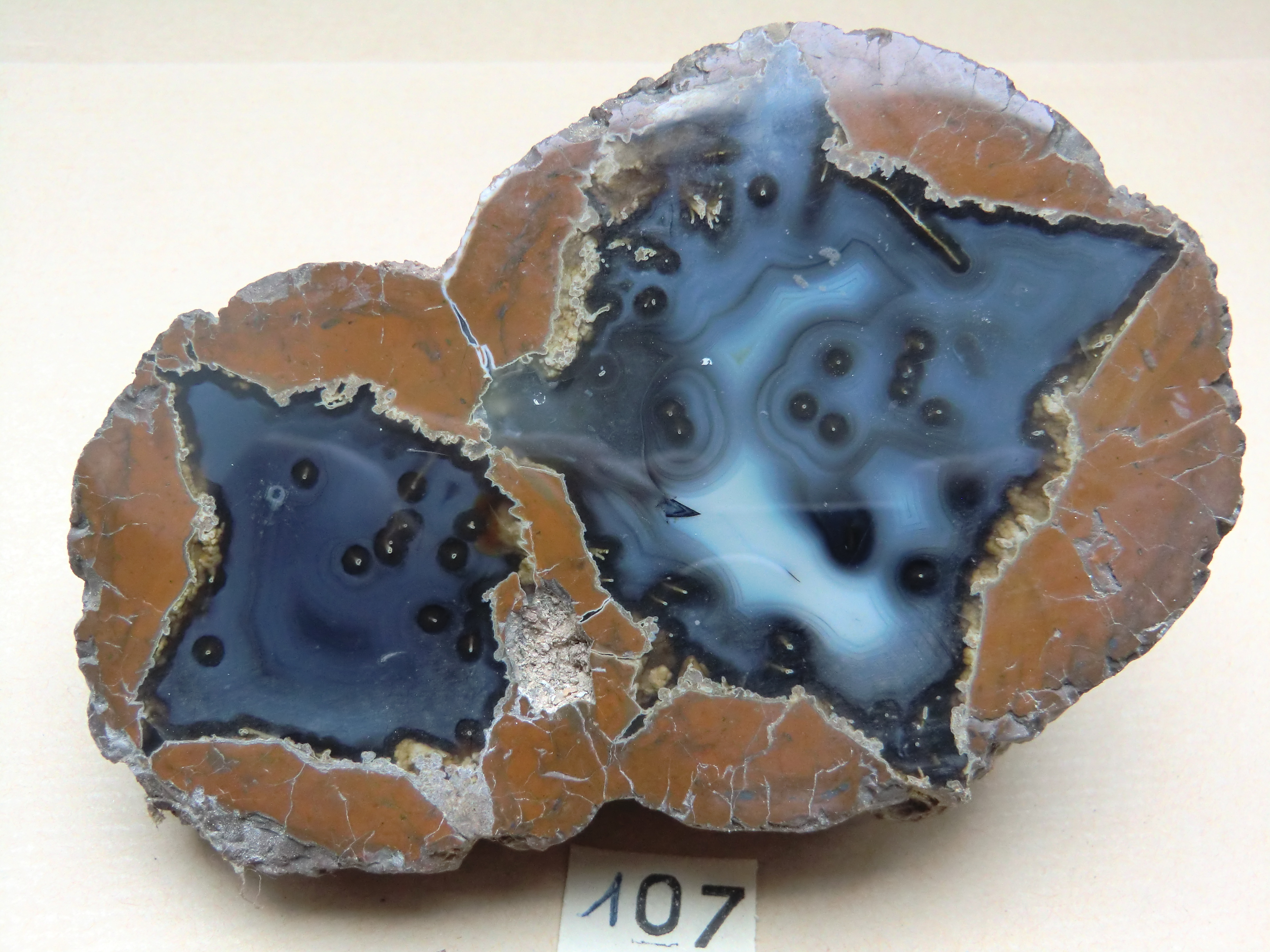

107 - agate !  provenance ?. , 12 x 8 x 5 cm

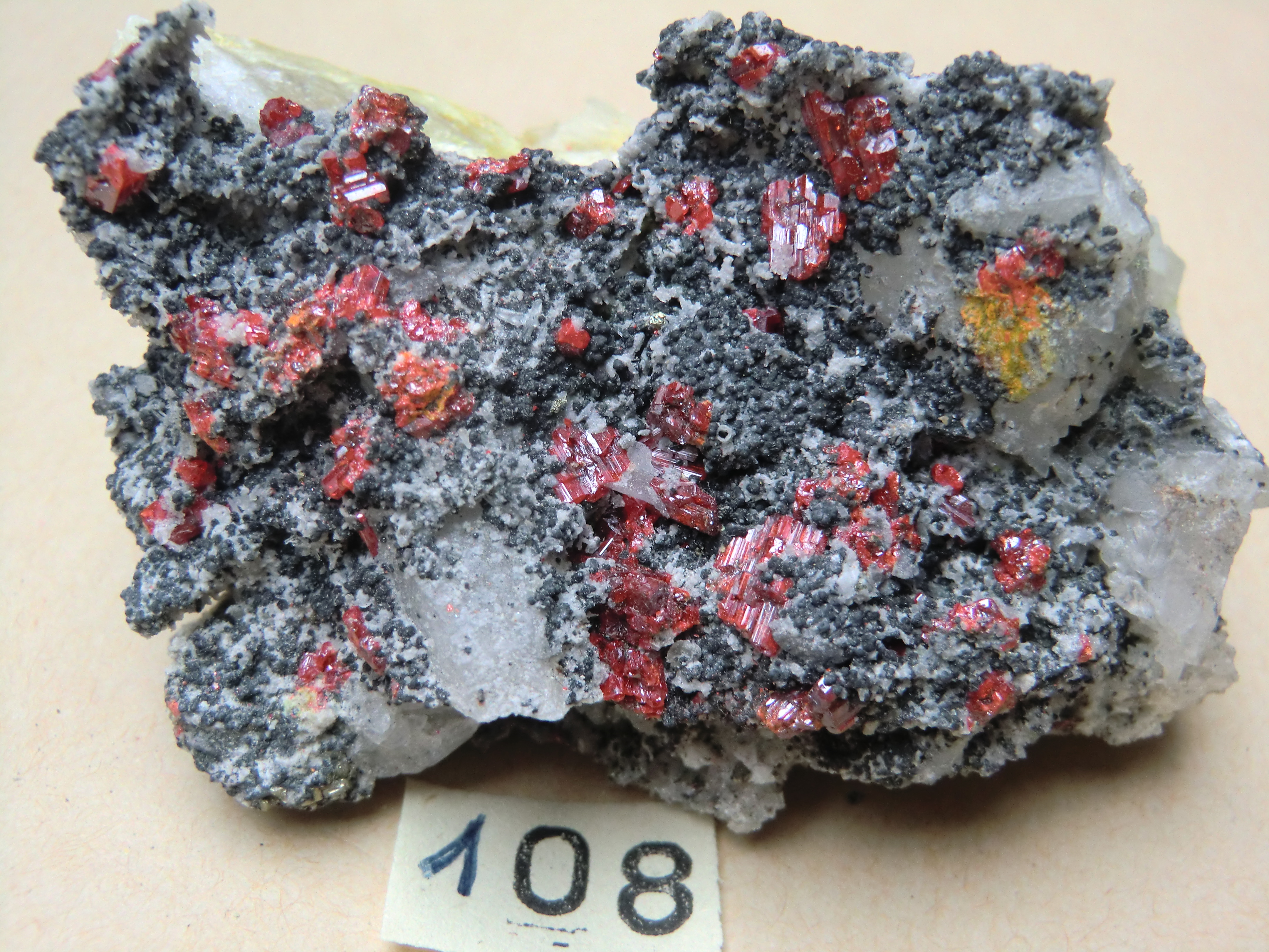

108 - ?.. recto verso , 9 x 7 x 6 cm

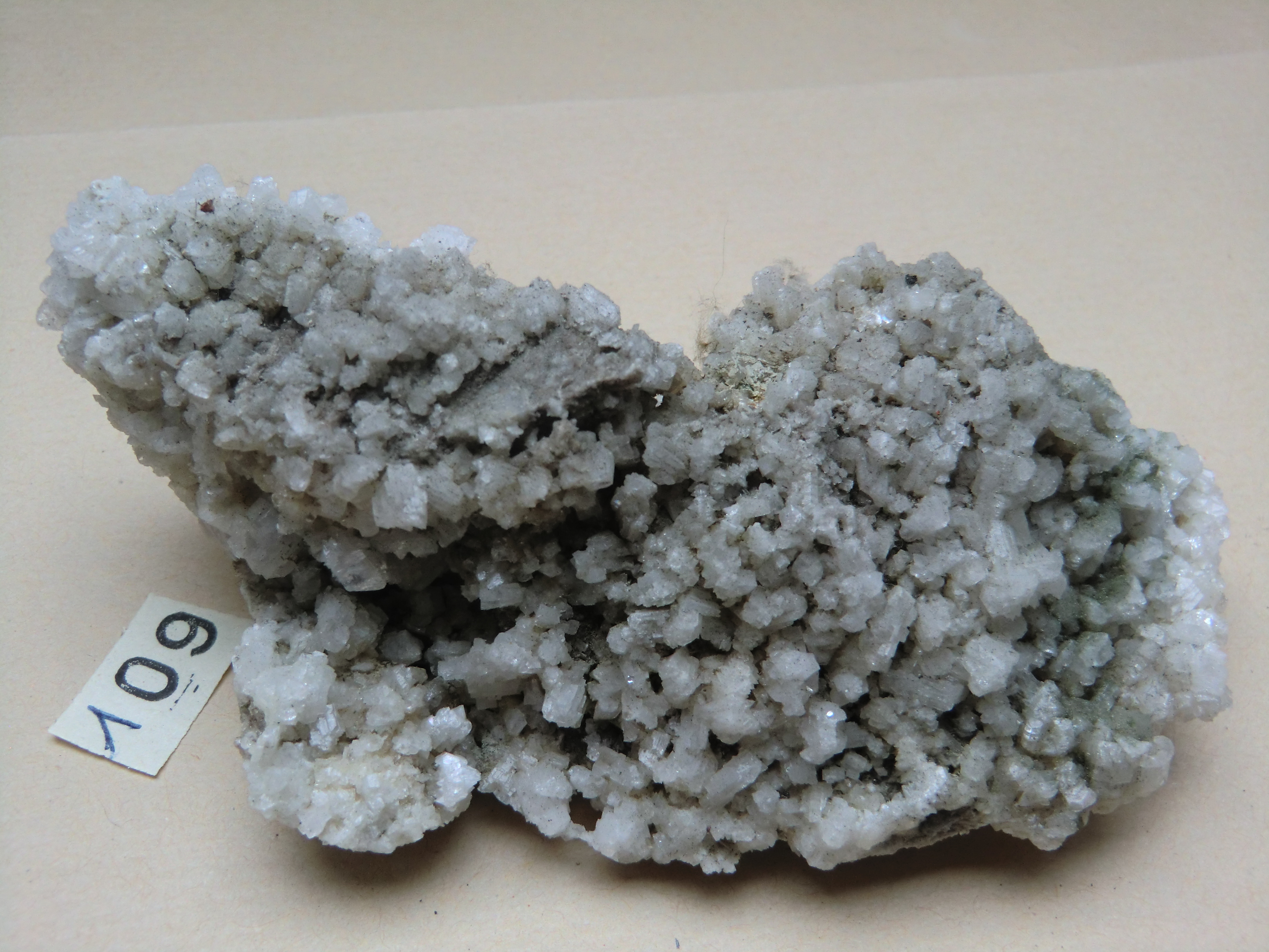

109 - ?.. , 13 x 7 x 4 cm

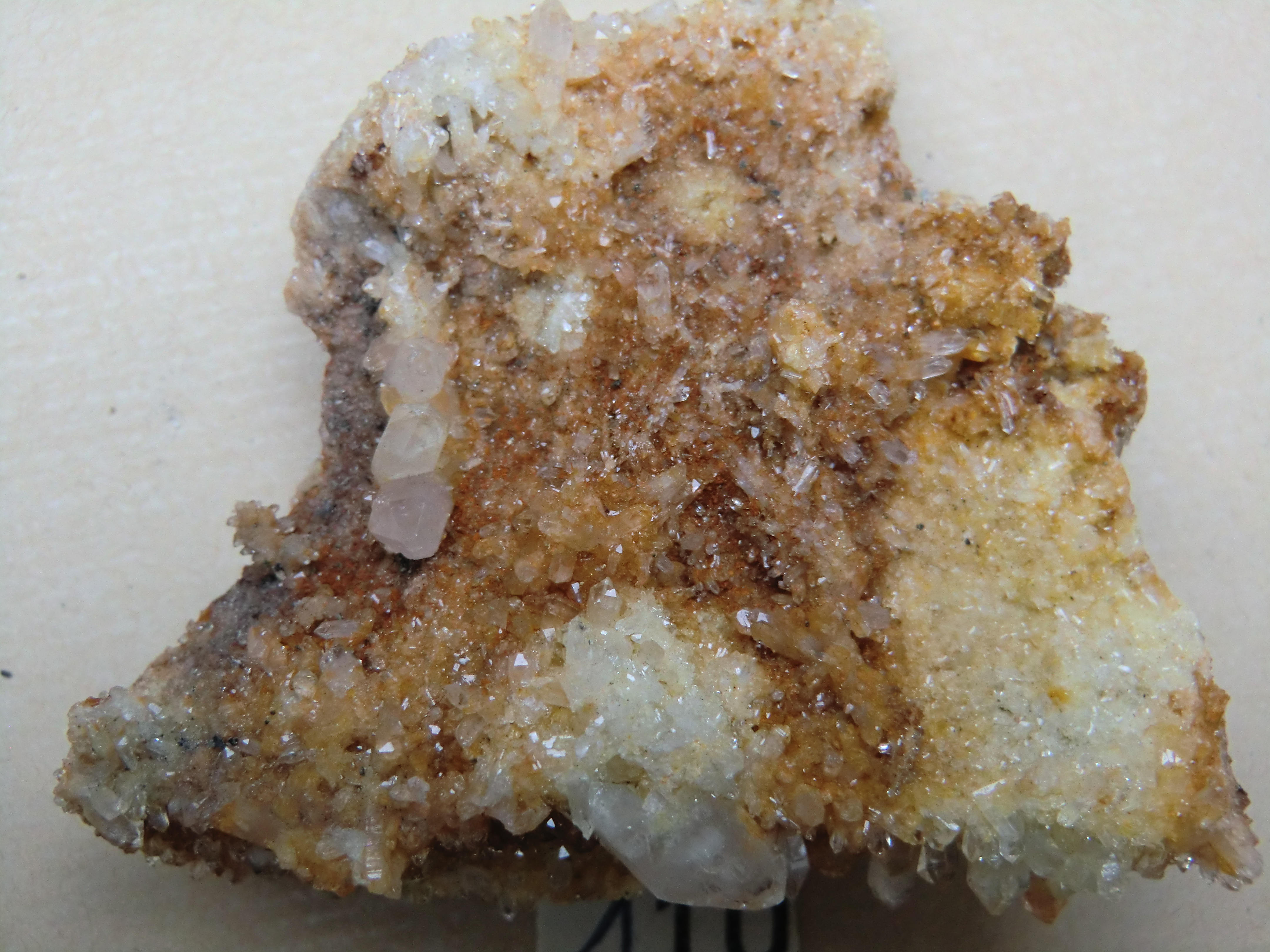

110 - ? .. , 8 x 7 x 3 cm

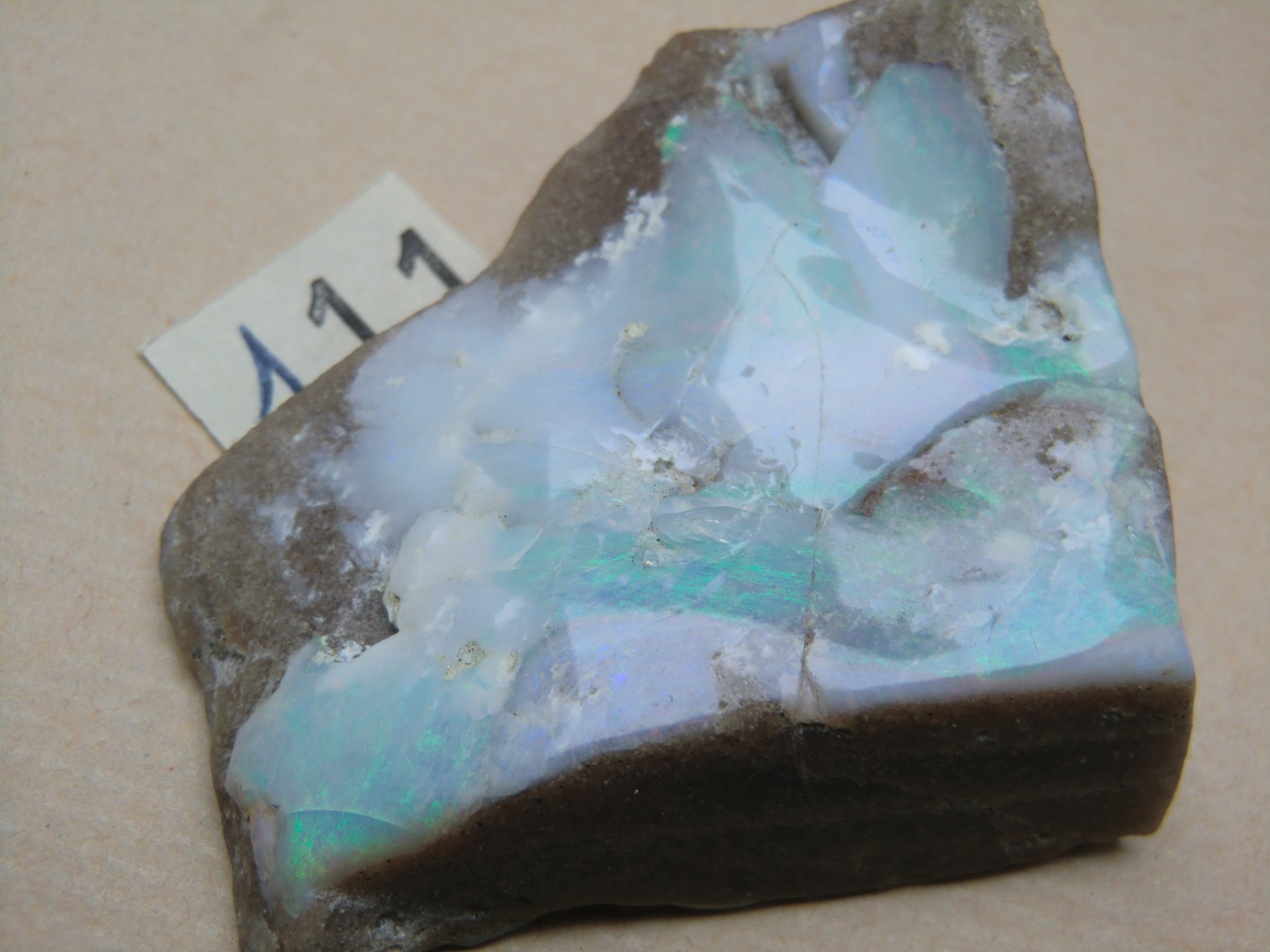

111 - opale!! , origine ? , 5 x 5 x 2 cm

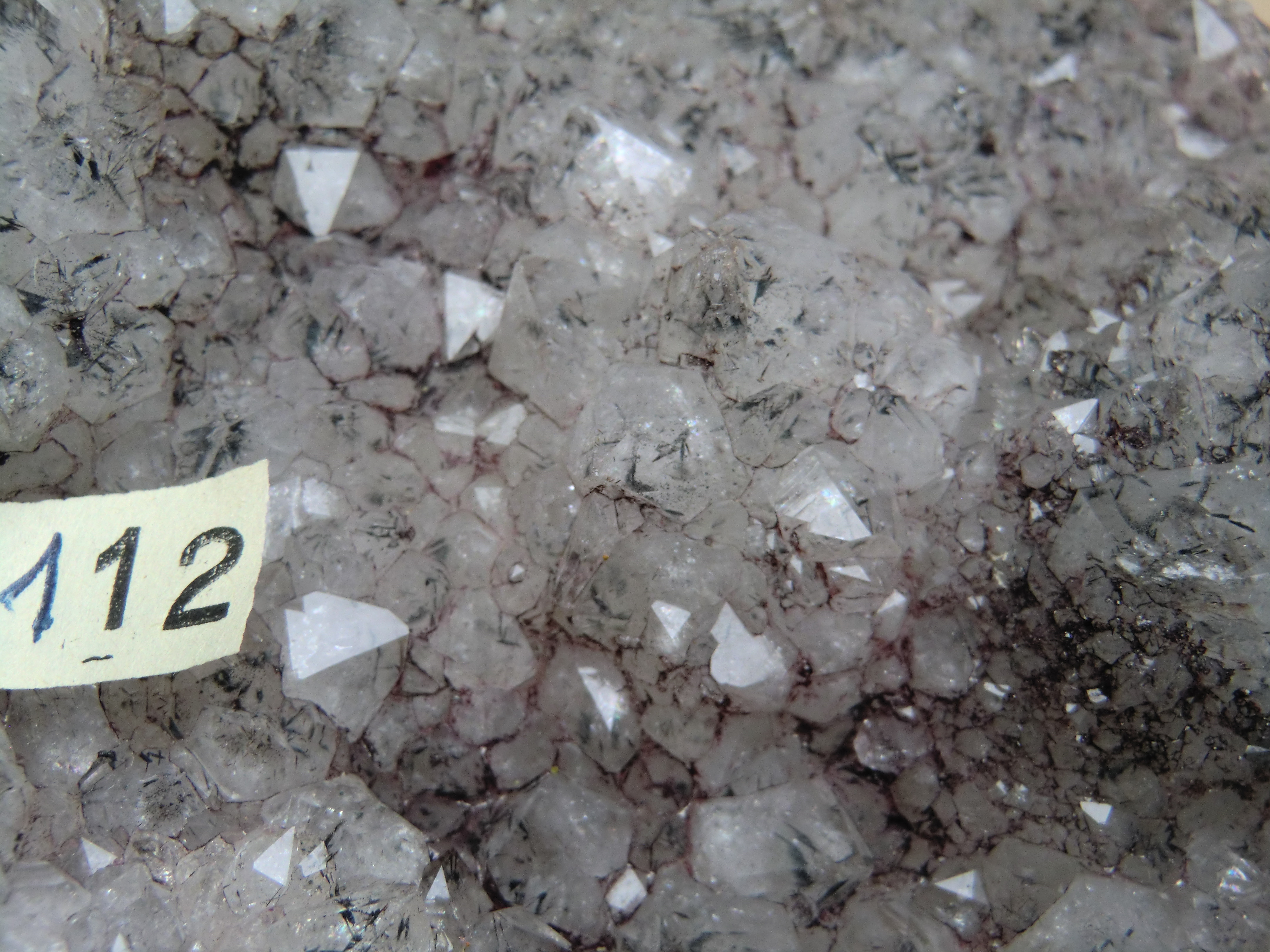

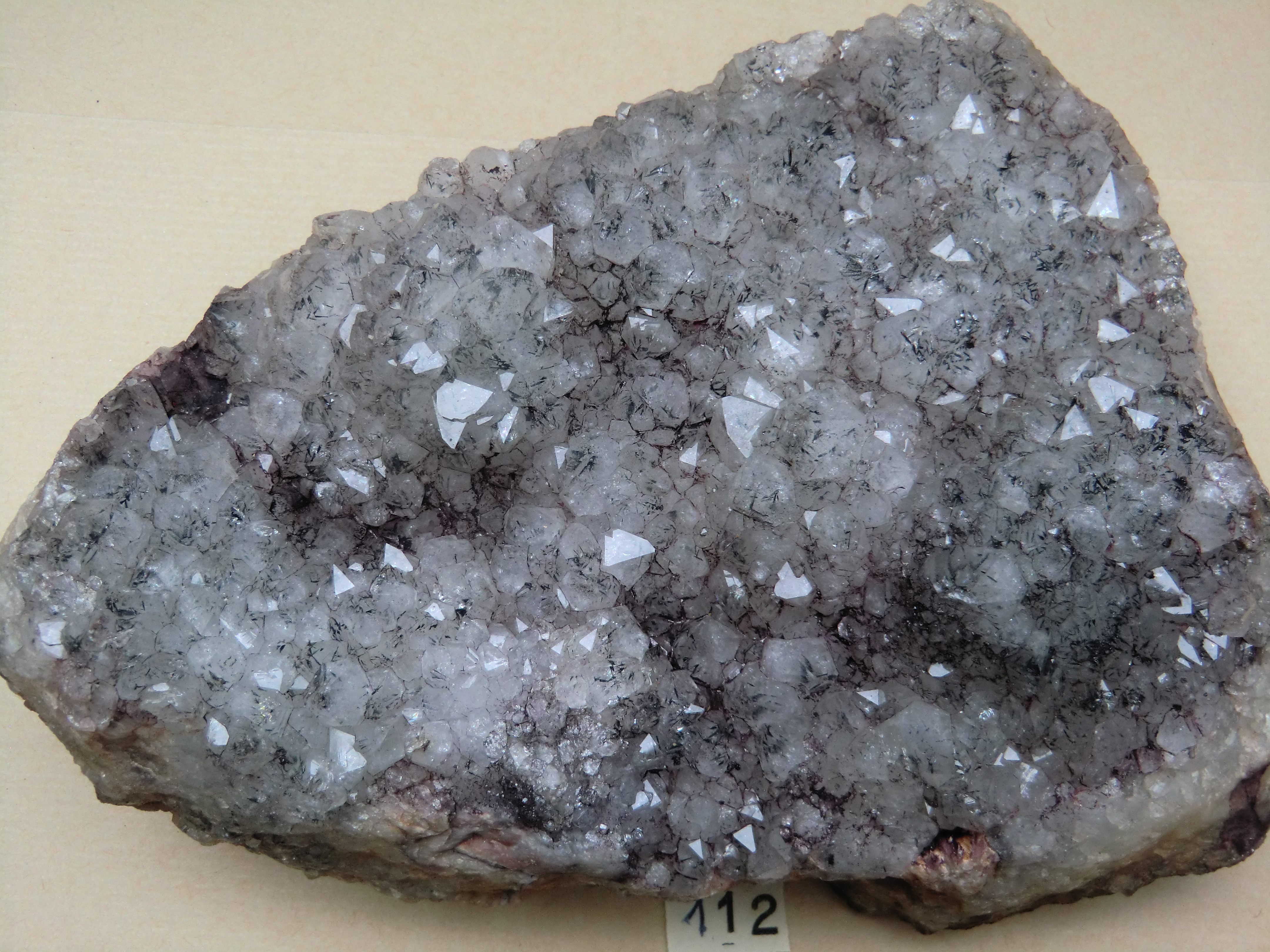

112 - quartz inclusions ! , provenance ? , 21 x1 5 x 6 cm

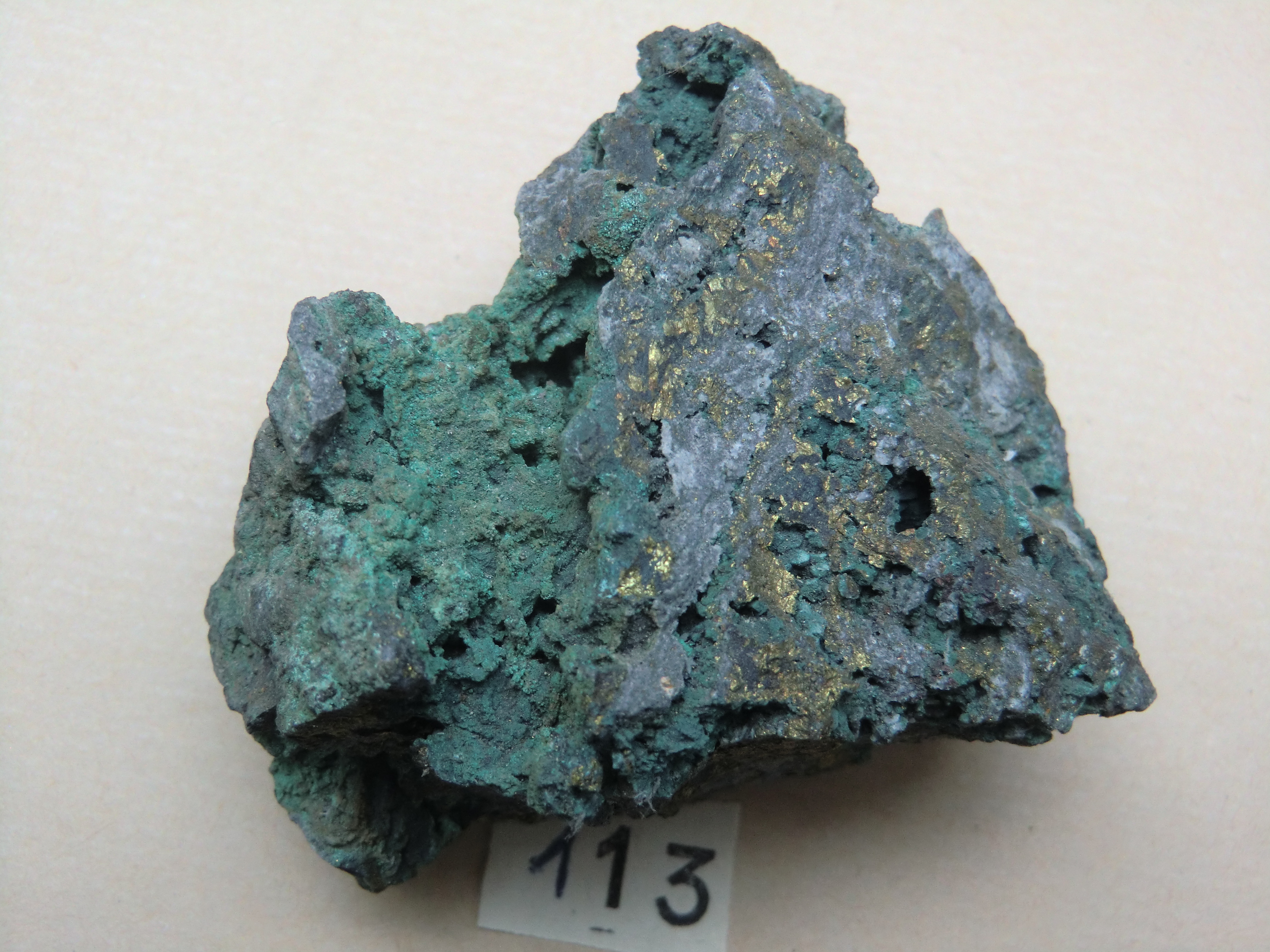

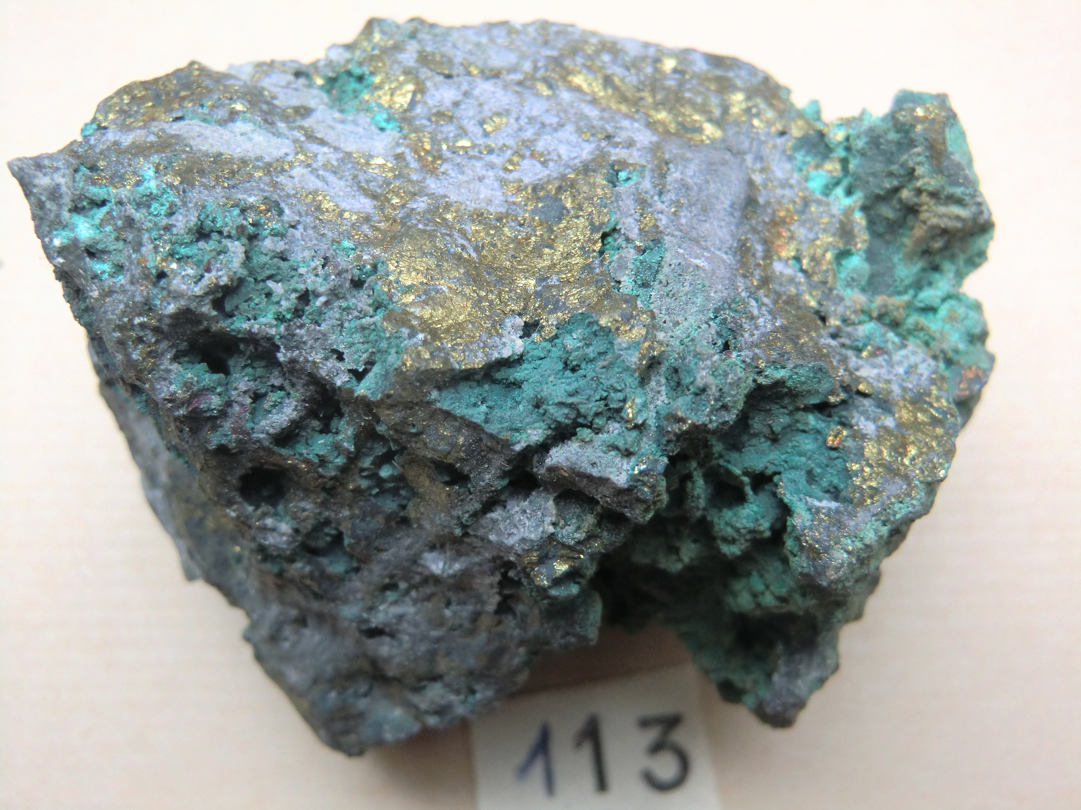

113 - malachite + pyrite !! , 7 x 6 x 4 cm

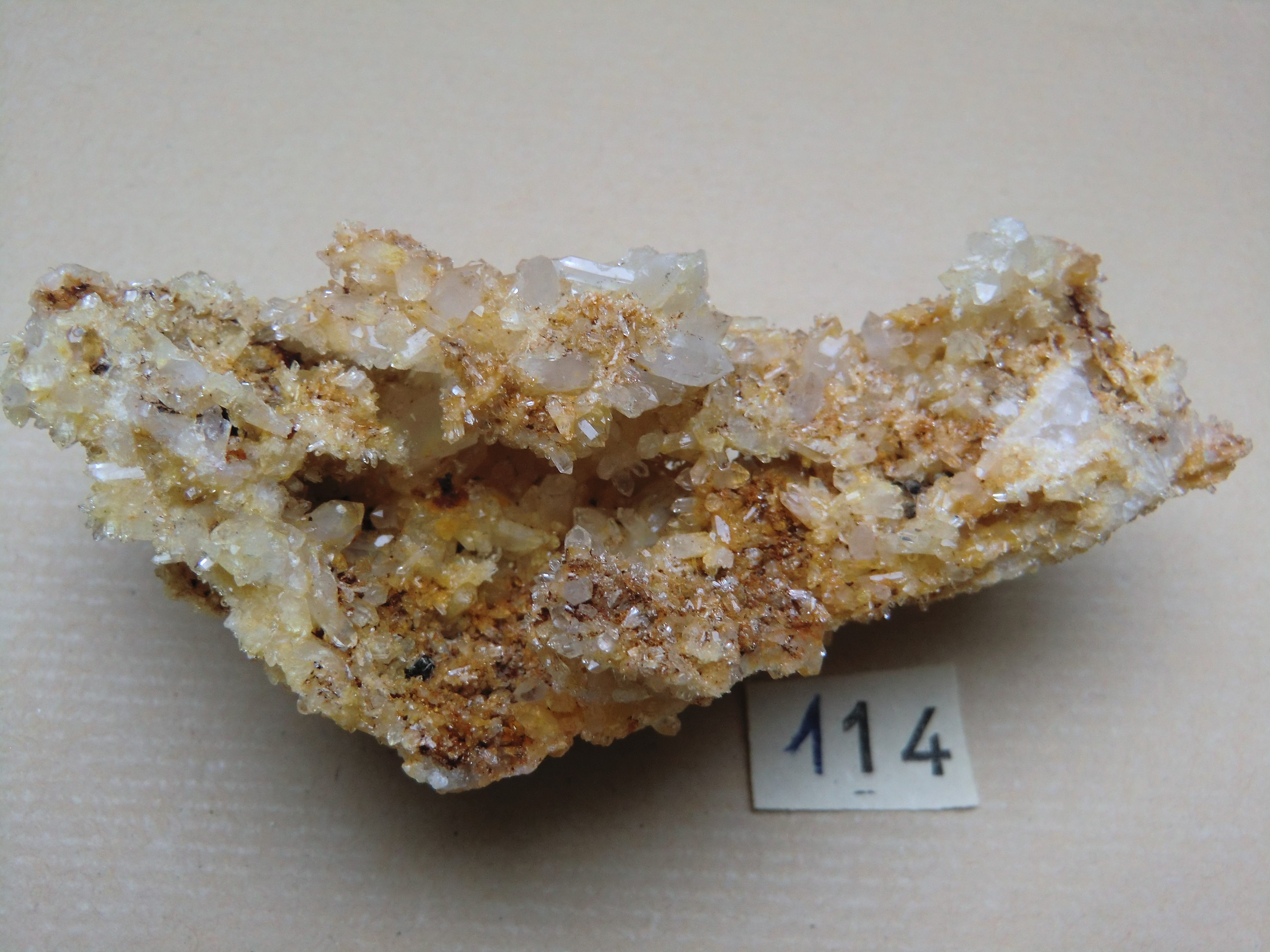

114 - ?.. , 11 x 4 x 5 cm

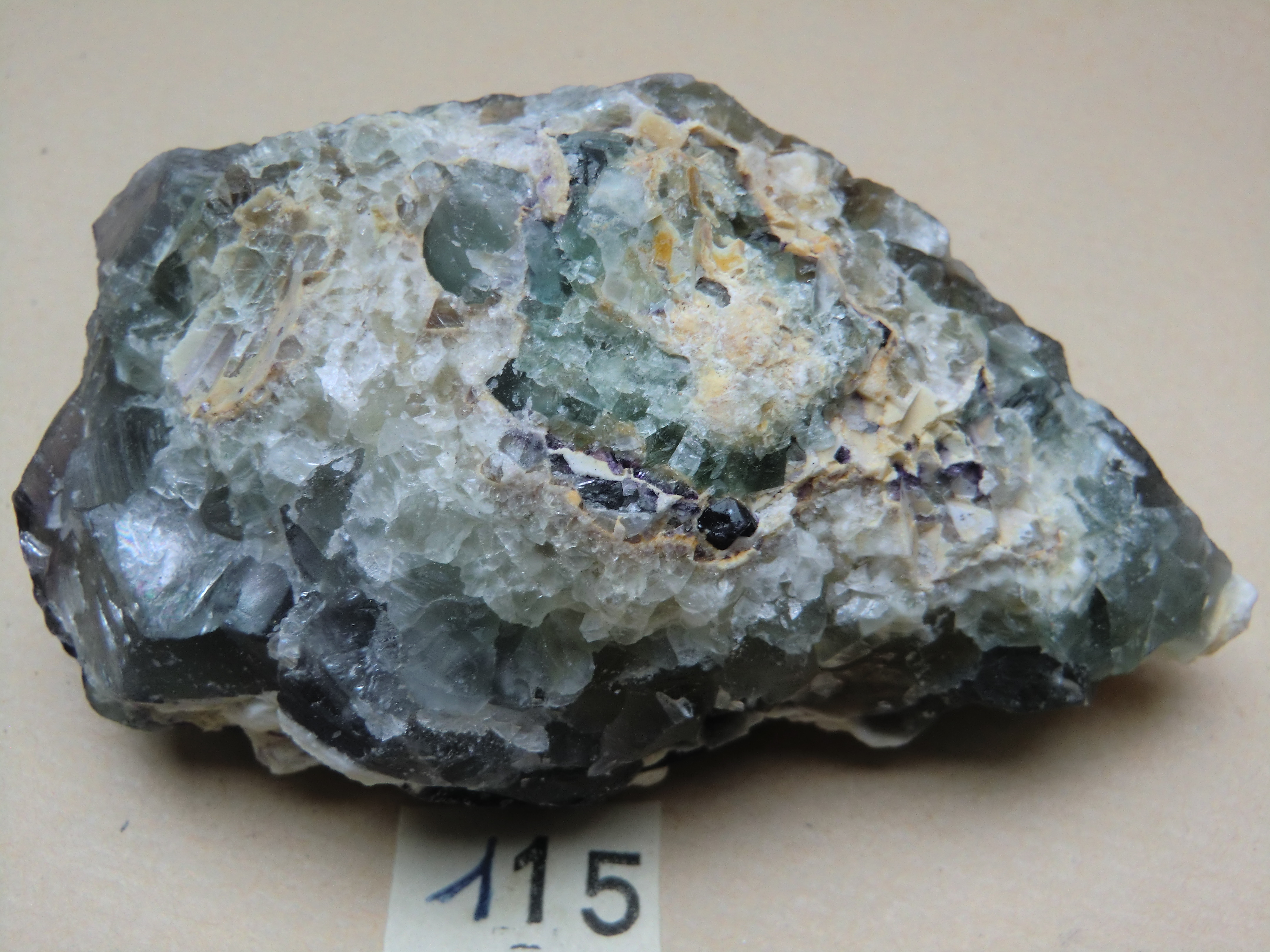

115 - fluorine! 3 couleurs ! , 10 x 6 x 4 cm

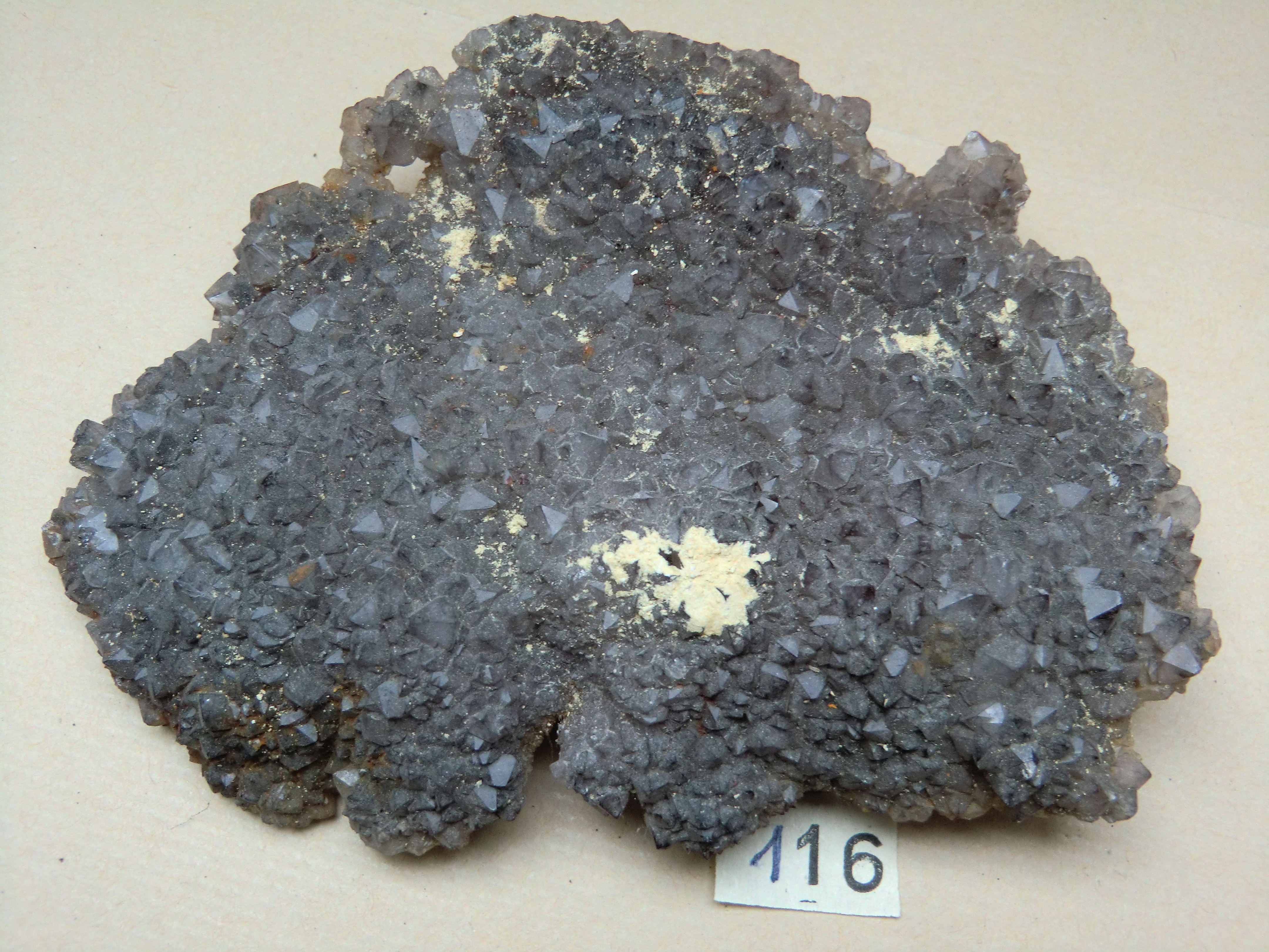

116 - quartz ! 13 x 10 x 3 cm

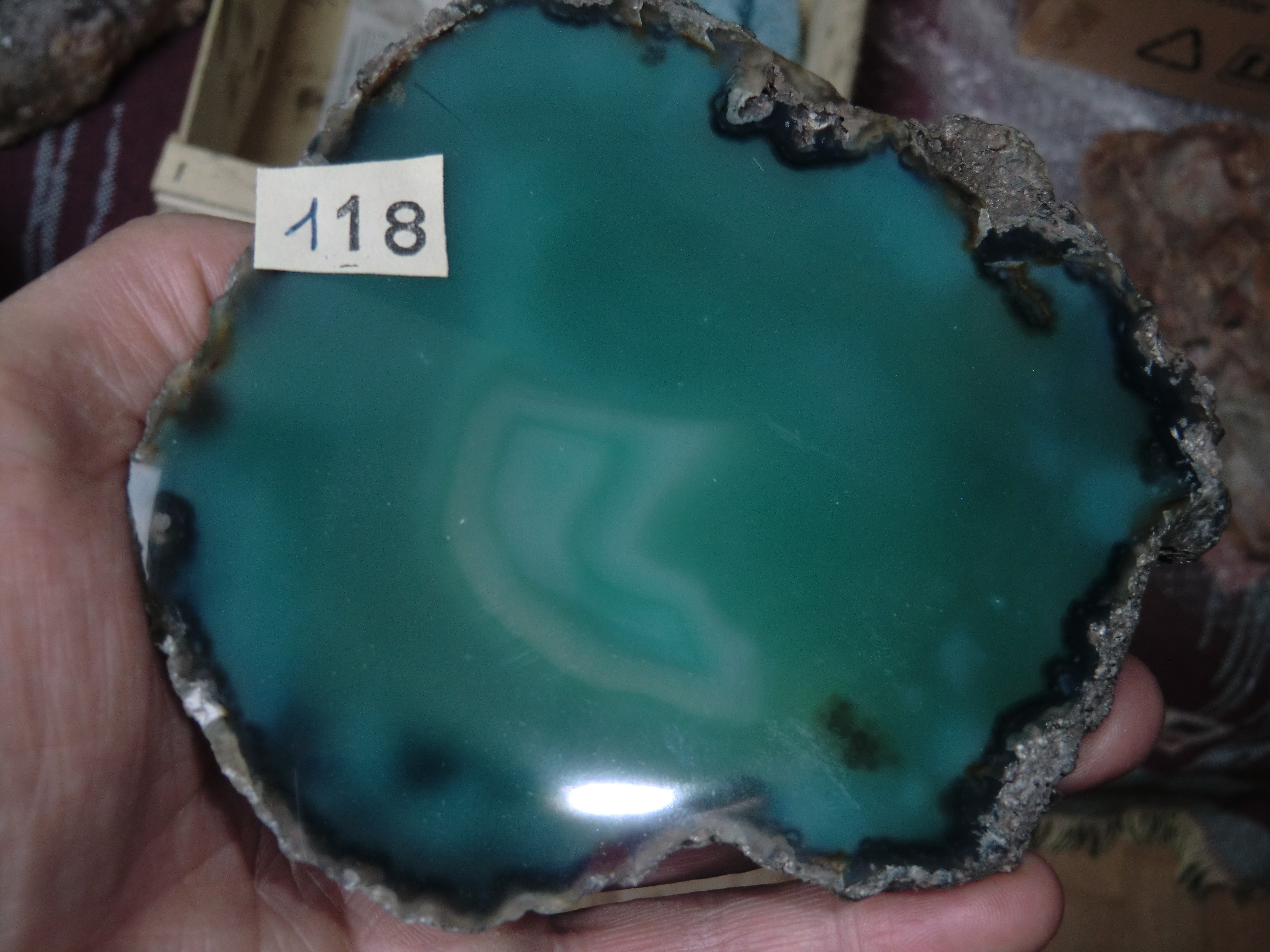

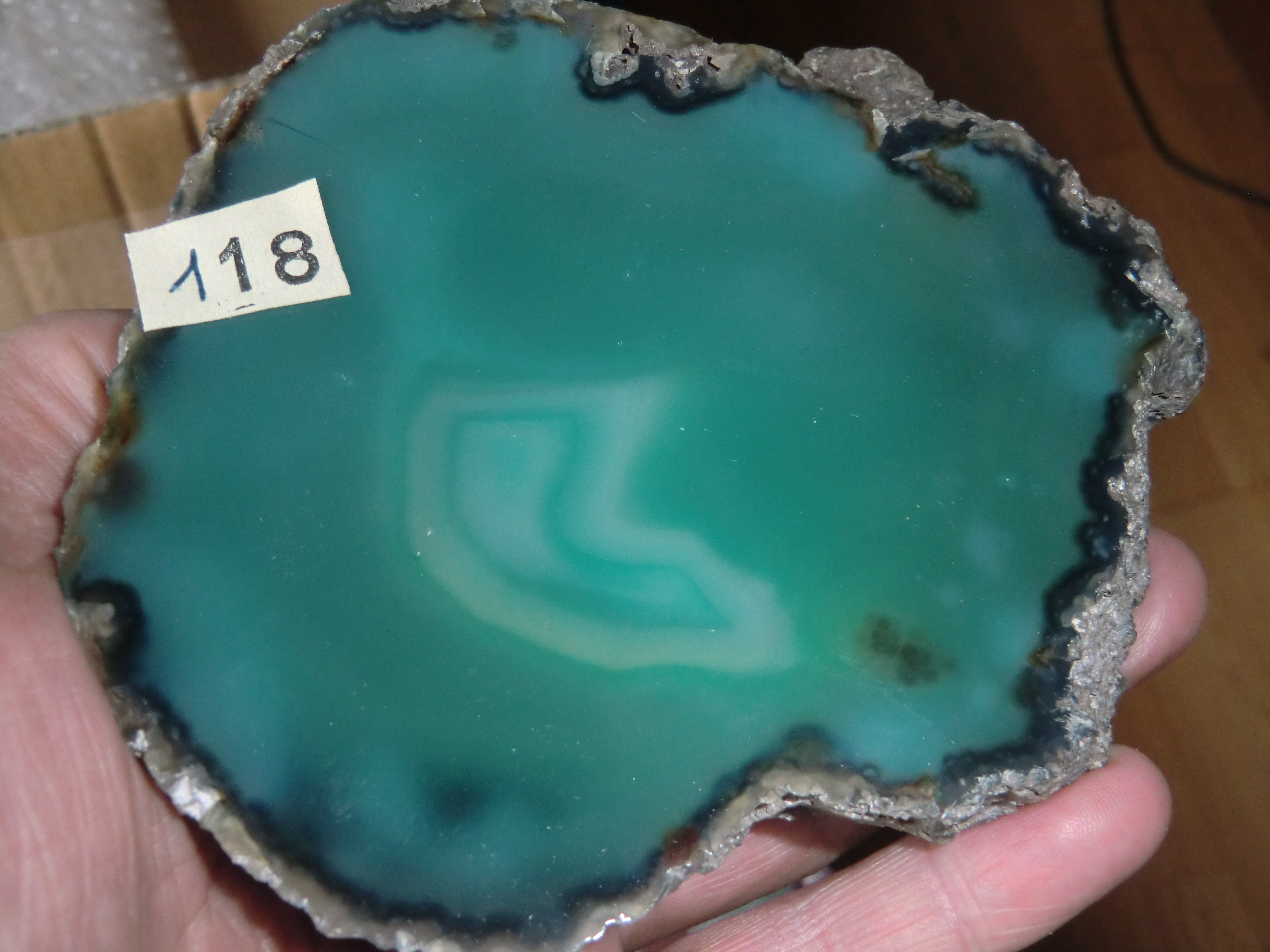

118 - tranche agate ! 13 x 12 x 2 cm

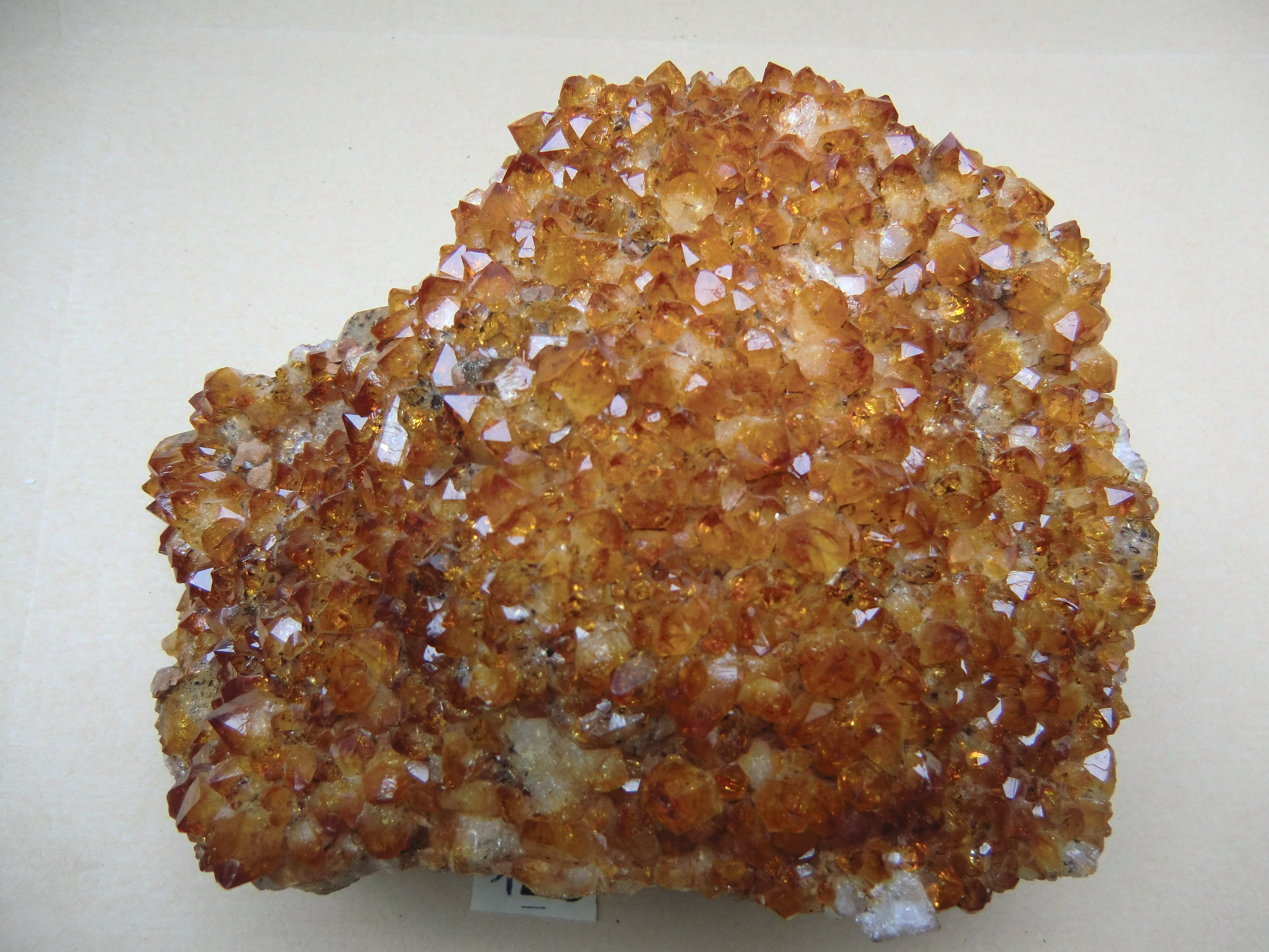

120 - citrine ! provenance ? 16 x 12 x 8 cm

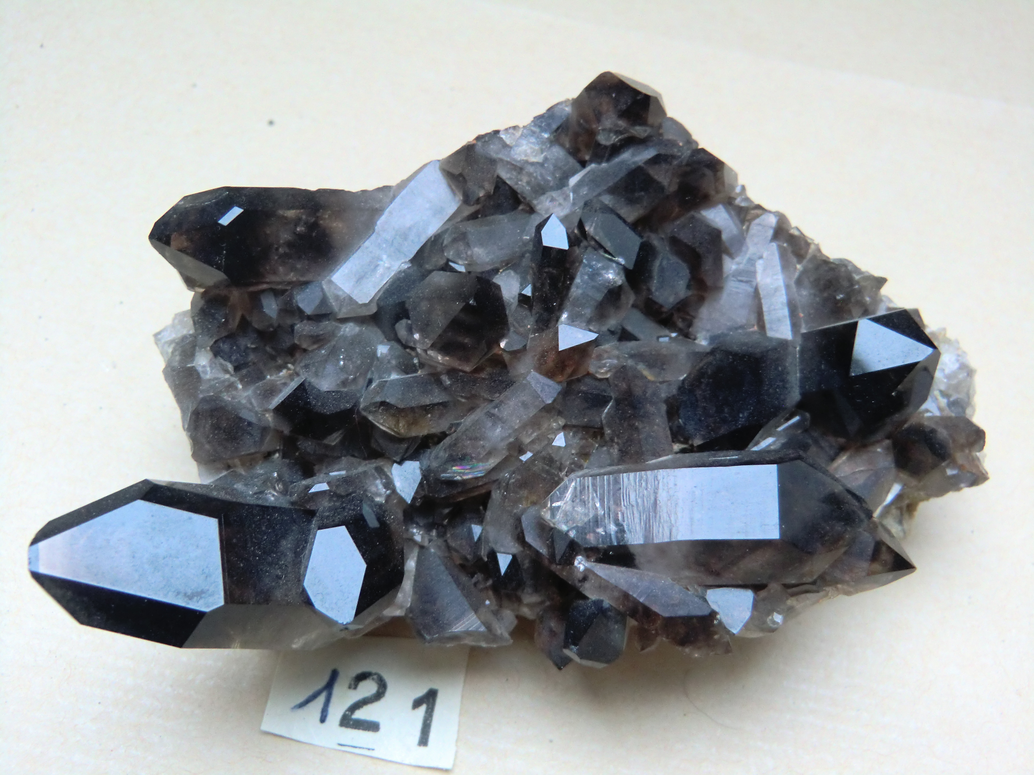

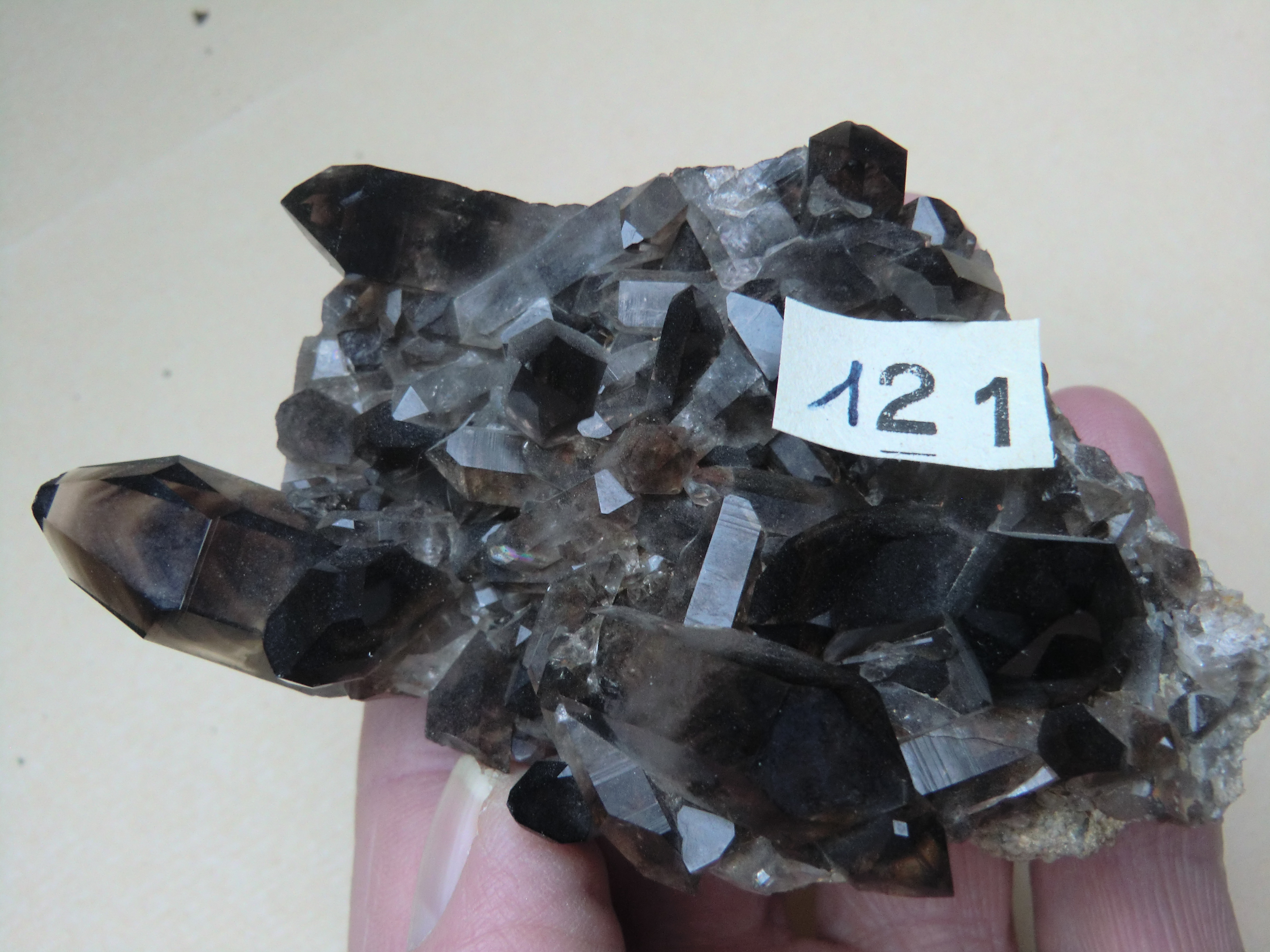

121 - quartz noir ou fumé ! 11 x 4 x 6 cm

102 - ?.. 10 x 6 x 3 cm Conicalcite et calcite, Mapimi, Mexique.

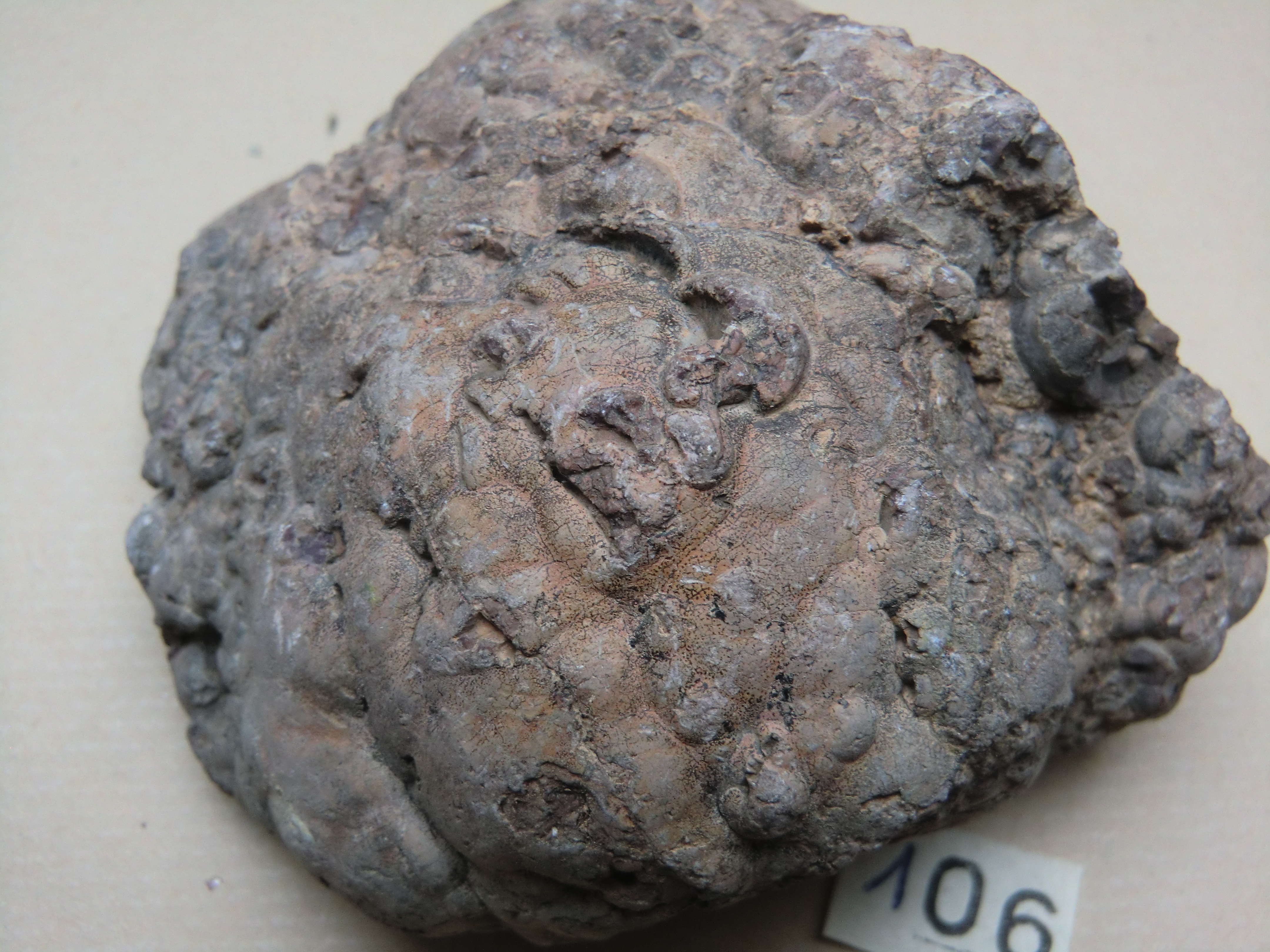

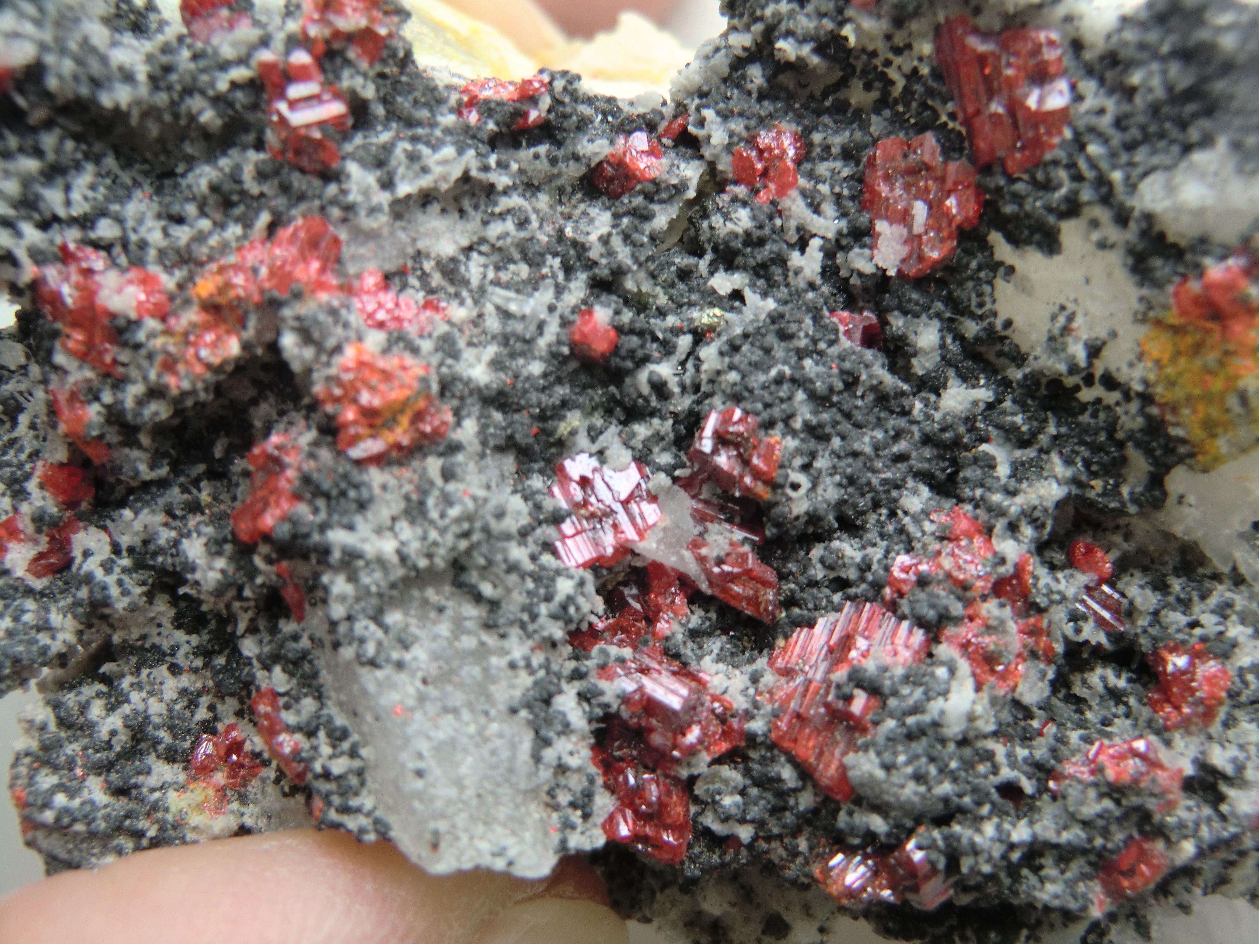

108 - ?.. recto verso , 9 x 7 x 6 cm Réalgar.

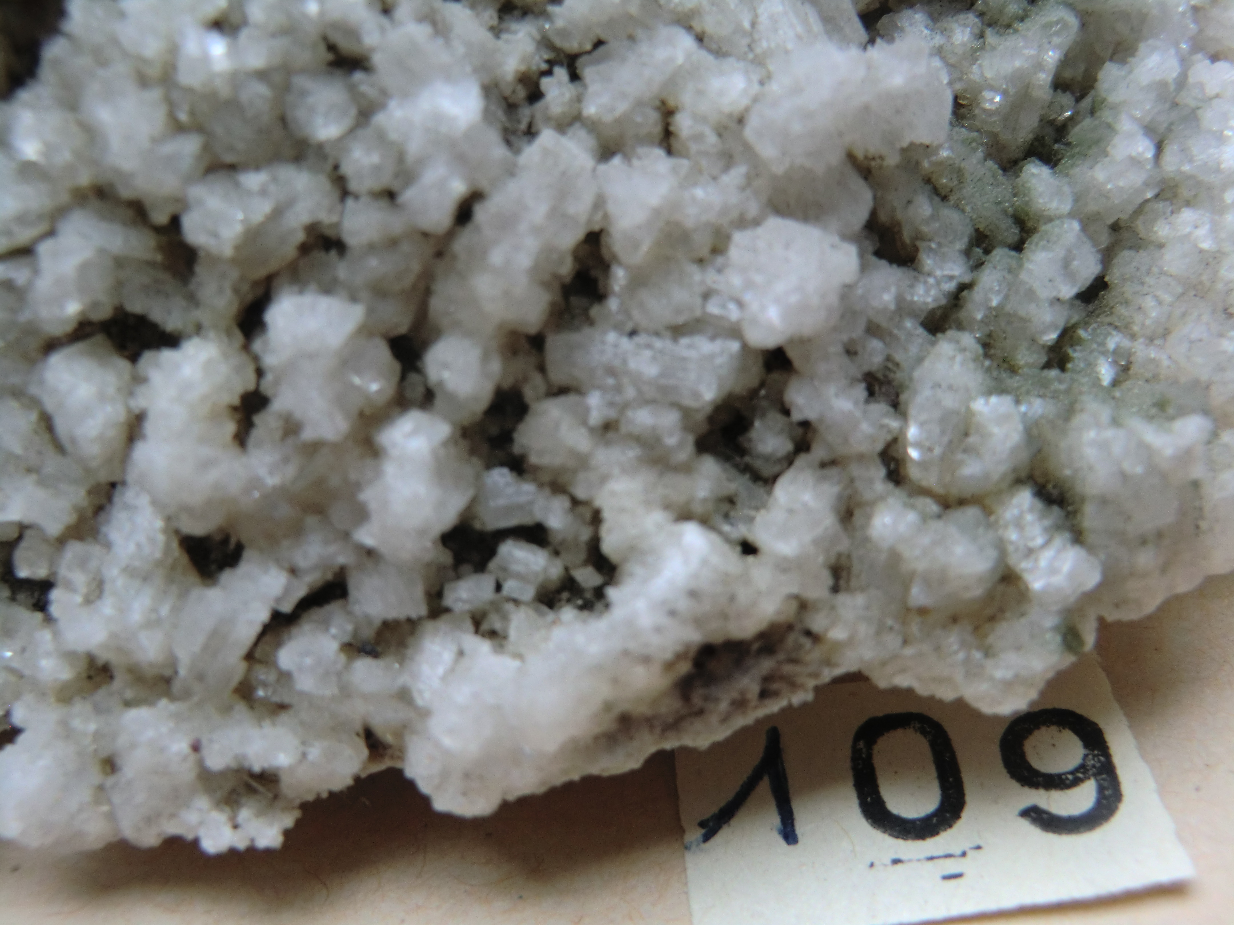

111 - opale!! , origine ? , 5 x 5 x 2 cm Australie
112 - quartz inclusions ! , provenance ? , 21 x1 5 x 6 cm Manganèse ou goethite, Maroc.
113 - malachite + pyrite !! , 7 x 6 x 4 cm *Chalcopyrite.
114 - ?.. , 11 x 4 x 5 cm Quartz.
115 - fluorine! 3 couleurs ! , 10 x 6 x 4 cm Chine ?

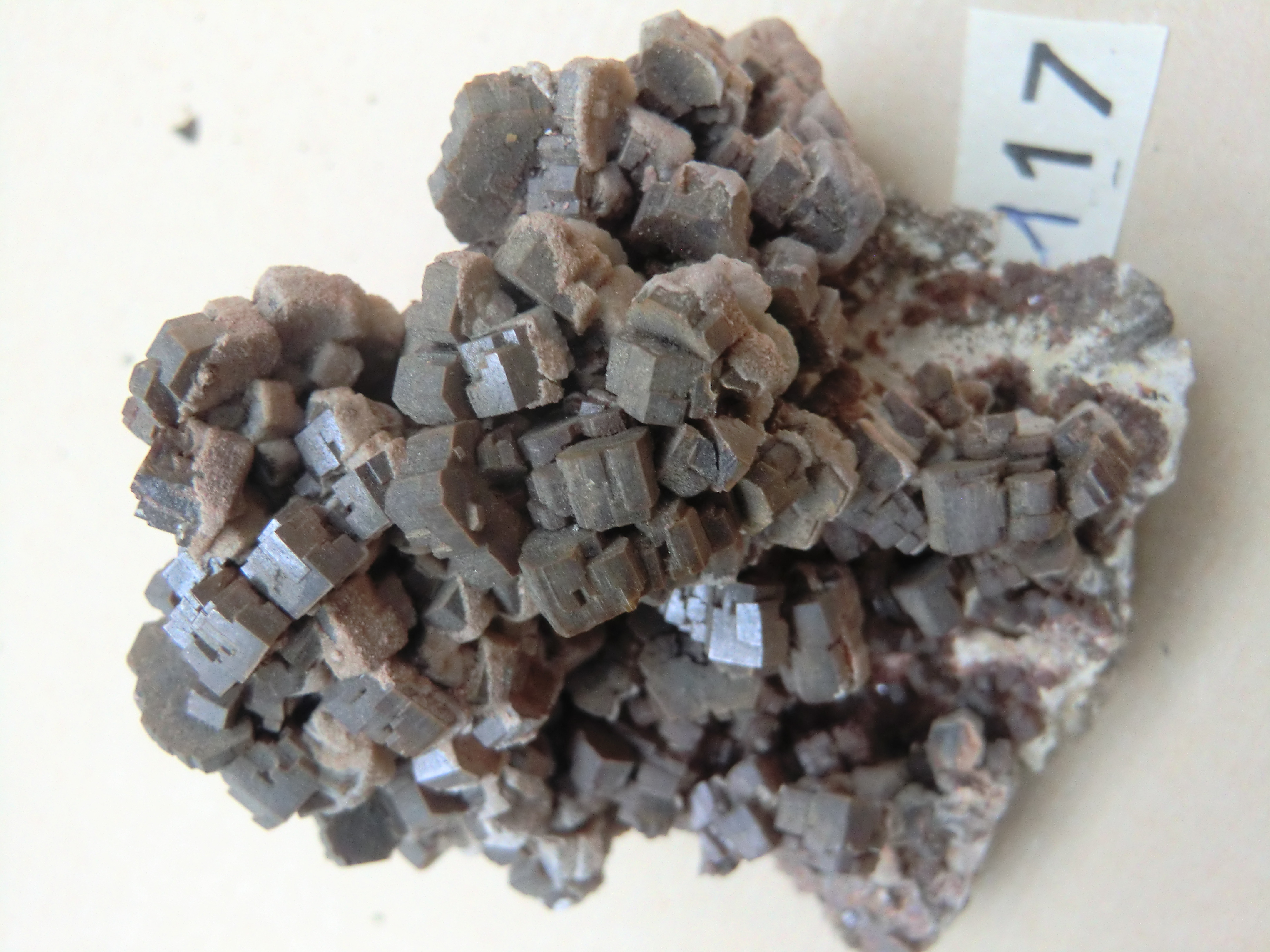

117 - ?... , 7 x 7 x 6 cm Vanadinite, Mibladen, Maroc.

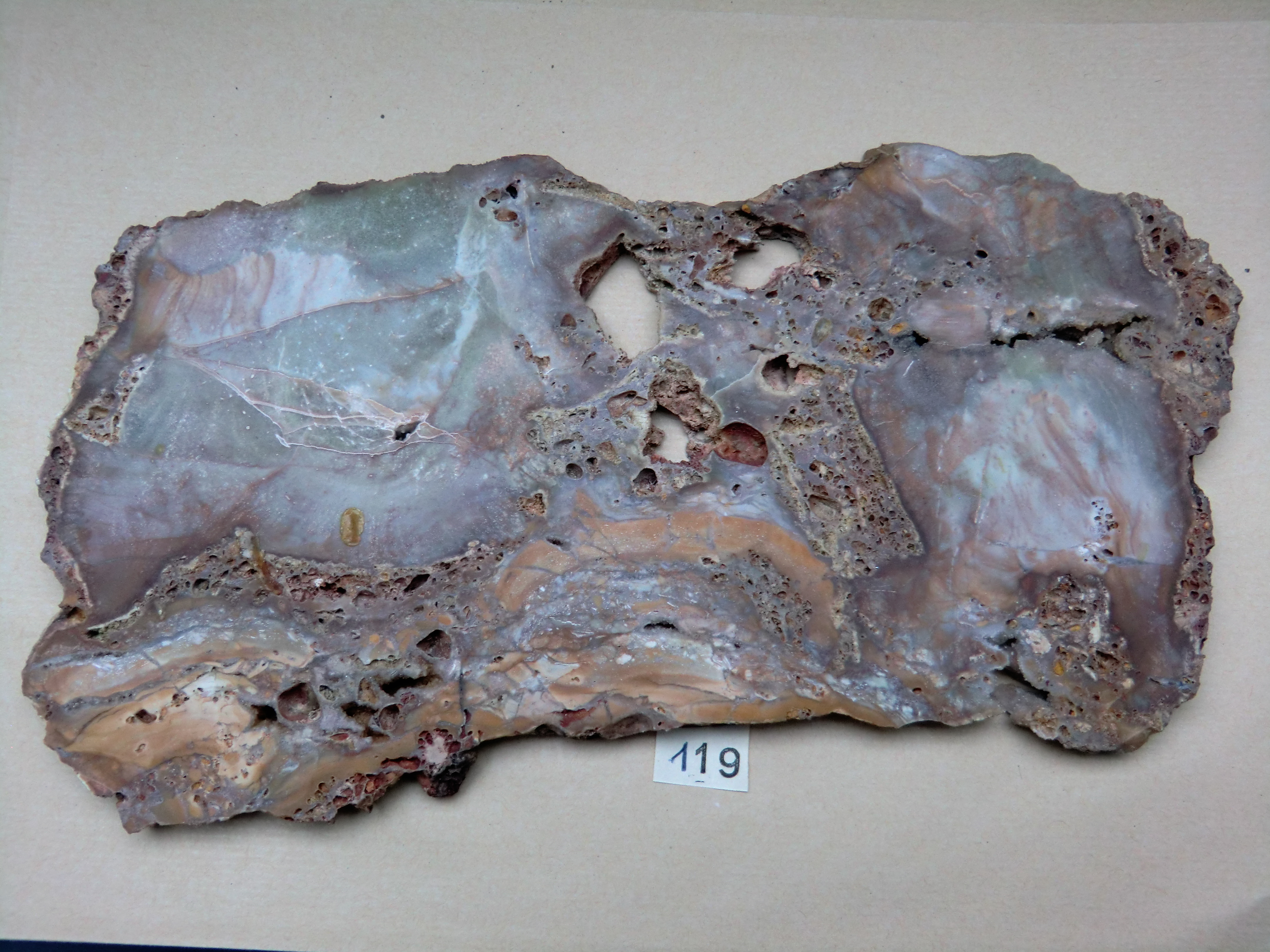

119 - tranche agate ! 30 x 16 x 2 cm
120 - citrine ! provenance ? 16 x 12 x 8 cm Brésil, il s'agit en faite d'une améthyste chaufée à haute température...
121 - quartz noir ou fumé ! 11 x 4 x 6 cm Arakansas

101 - ? ... 9 x 9 x 3 cm Compliqué, on ne se rend pas bien compte de la structure du minéral bleu. Ca pourrait être des impégnations d'azurite comme ça peut être de la sodalite ou autre chose
102 - ?.. 10 x 6 x 3 cm  ok avec Asparis

104 - ?.. 10 x 7 x 5 cm Pas facile à voir. Cérusite ?
105 - ?... , lourd , 9 x 7 x 4 cm Baryte

108 - ?.. recto verso , 9 x 7 x 6 cm Réalgar de Roumanie (attention à la lumière)
109 - ?.. , 13 x 7 x 4 cm Calcite roumaine
110 - ? .. , 8 x 7 x 3 cm c'est amusant car je regardais justement des quartz de ce type dans ma collection. Ca ressemble énormément à des quartz du Sapey (Jarrier, Savoie)
111 - opale!! , origine ? , 5 x 5 x 2 cm sans doute australienne

113 - malachite + pyrite !! , 7 x 6 x 4 cm Chalcopyrite et malachite. Plein de provenances possibles
114 - ?.. , 11 x 4 x 5 cm idem que 110

117 - ?... , 7 x 7 x 6 cm ok avec Asparis pour la vanadinite, elle est terne et poussiéreuse.

Les endlichites de Touissit sont grises légèrement ocrées, souvent associées à la Wulfénite, en forme caractéristiques de tonnelet.
Au nord de Mibladen, il y a un gisement d'endlichite où la forme des cristaux est en tonnelet, mais pas obligatoirement, la couleur plus ocre légèrement verdâtre. On y trouve également des cristaux qui rappellent plus la vanadinite classique, mais plus marron que rouge.
Néanmoins, en ayant testé avec un XRF portable différentes vanadinites de Midbladen, même les bien rouges, limpides, je me suis aperçu qu'elles contiennent toutes des quantités importantes d'arsenic.

Des précisions à cette liste
118 Agate teintée, Rio Grande do Sul.
120 Améthyste chauffée pour donner l'aspect Citrine, non naturelle Rio Grande do Sul.
121 Quartz Irradié pour donner l'aspect enfumé, sur le cristal de gauche, on distingue
       des croissances fantômes, Corinto - Brésil.

117 c'est bien une vanadinite mais plus 'endlichite' (avec de l'arsenic)
108 Réalgar avec stibine ou autre (photo de plus près des boules noires), Baia Sprie
la photo pour la 108 , je ne peux pas faire plus près , merci encore ..

pour la 108 , attention à la lumière . Que cela veux dire ?
Le realgar au contact du soleil se transforme en para realgar - orpiment.
Du coup ca perd son éclat rouge et sa devient jaune... accessoirement ca se transforme en poudre aussi.
Cette poudre est très bonne pour la santé et tu peux la boire avec un peu d'eau
Non je dec c'est toxique :D
