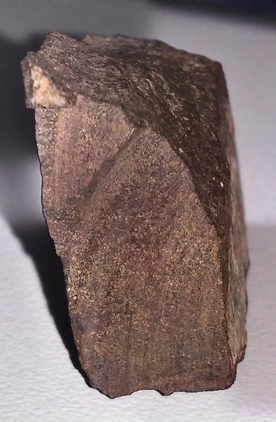

Bonjour à tous !

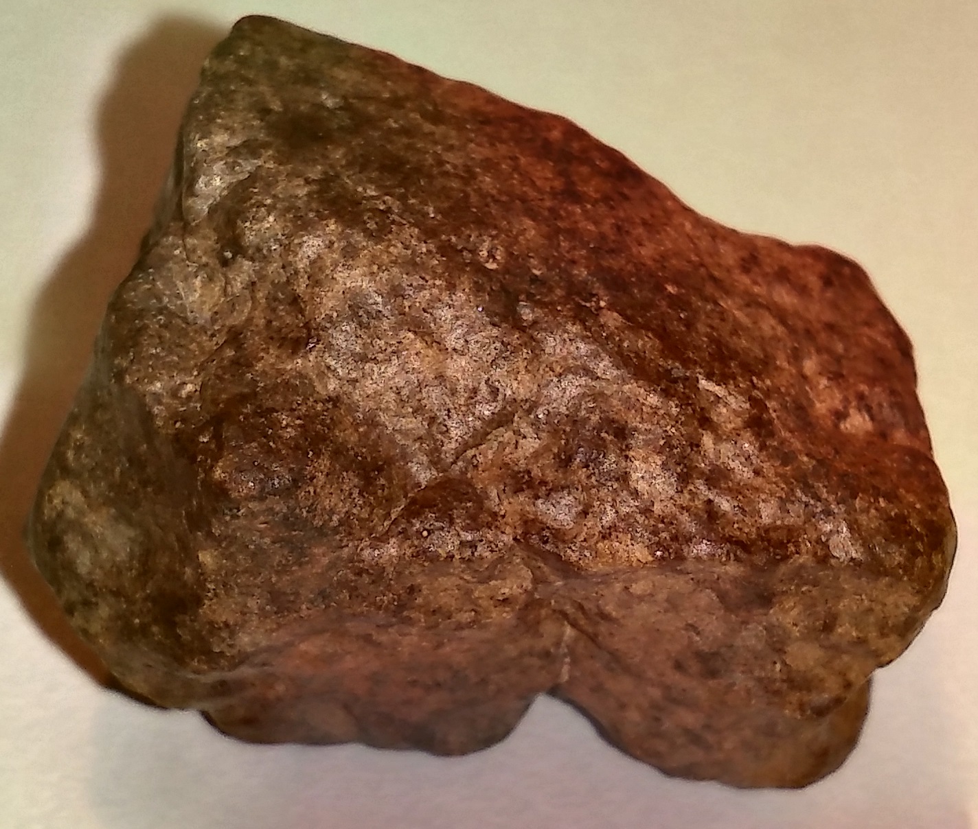

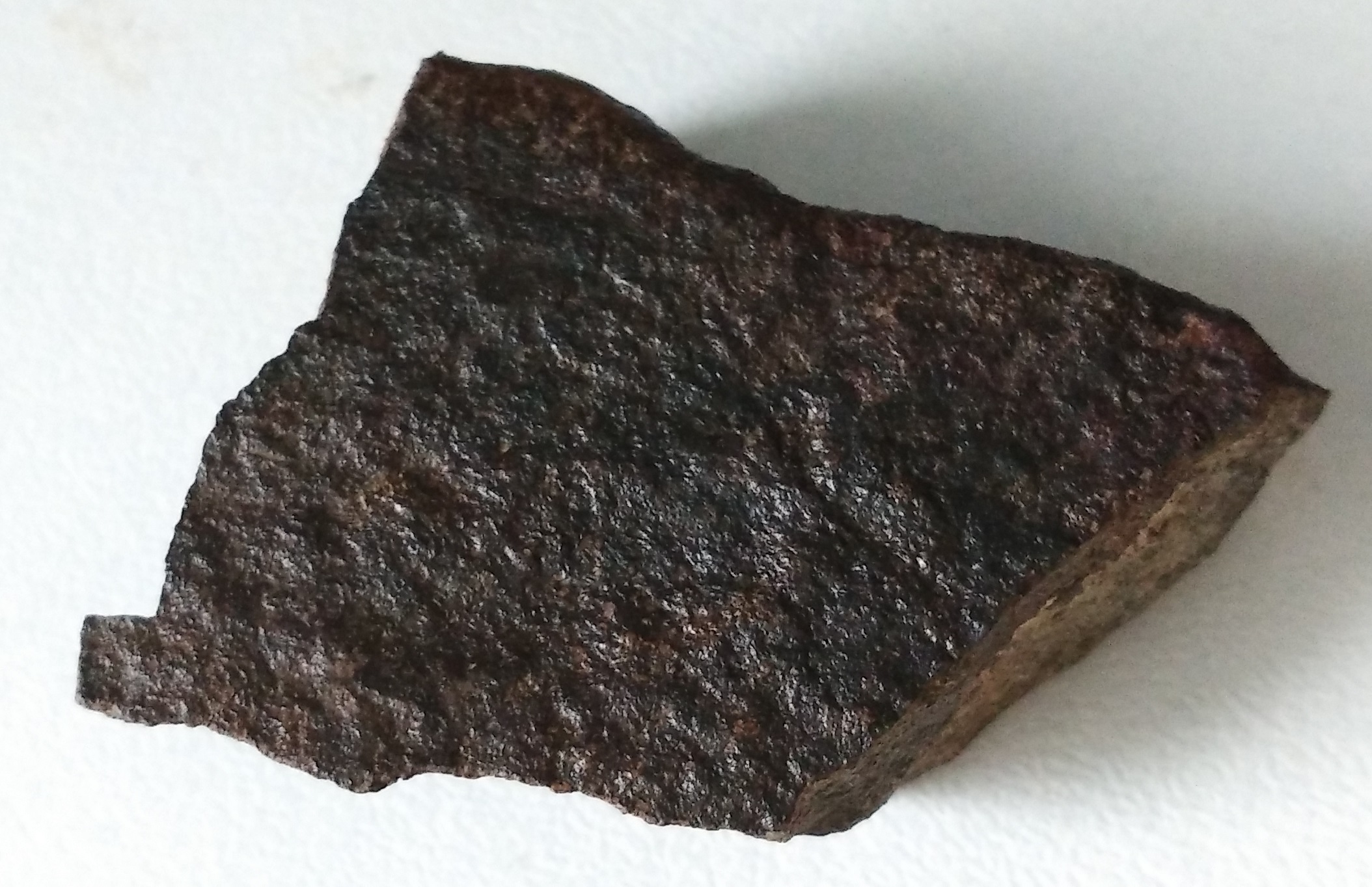

J'ai fait l'acquisition de météorites venant du Sahara (sans autre précision) sur un célèbre site d'enchère en ligne. Il est annoncé qu'elles sont de type Chondrite. Je souhaiterai vérifier grâce à votre expérience si se sont véritablement des météorites et si possible avoir plus d'information sur leurs classifications.
Quelques photos d'un des " échantillons " :
Place aux tests !

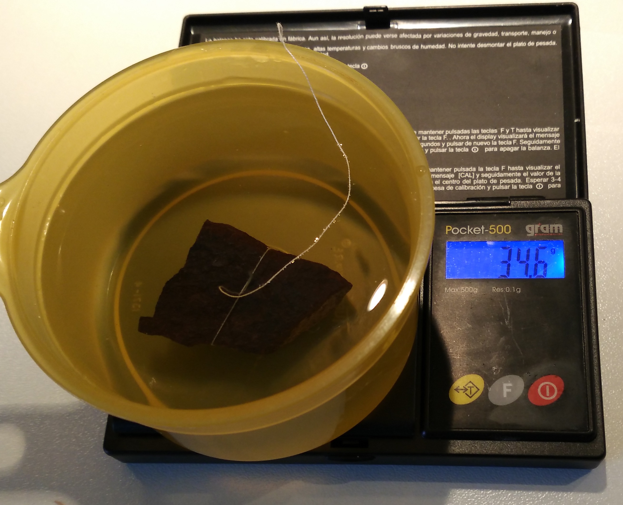

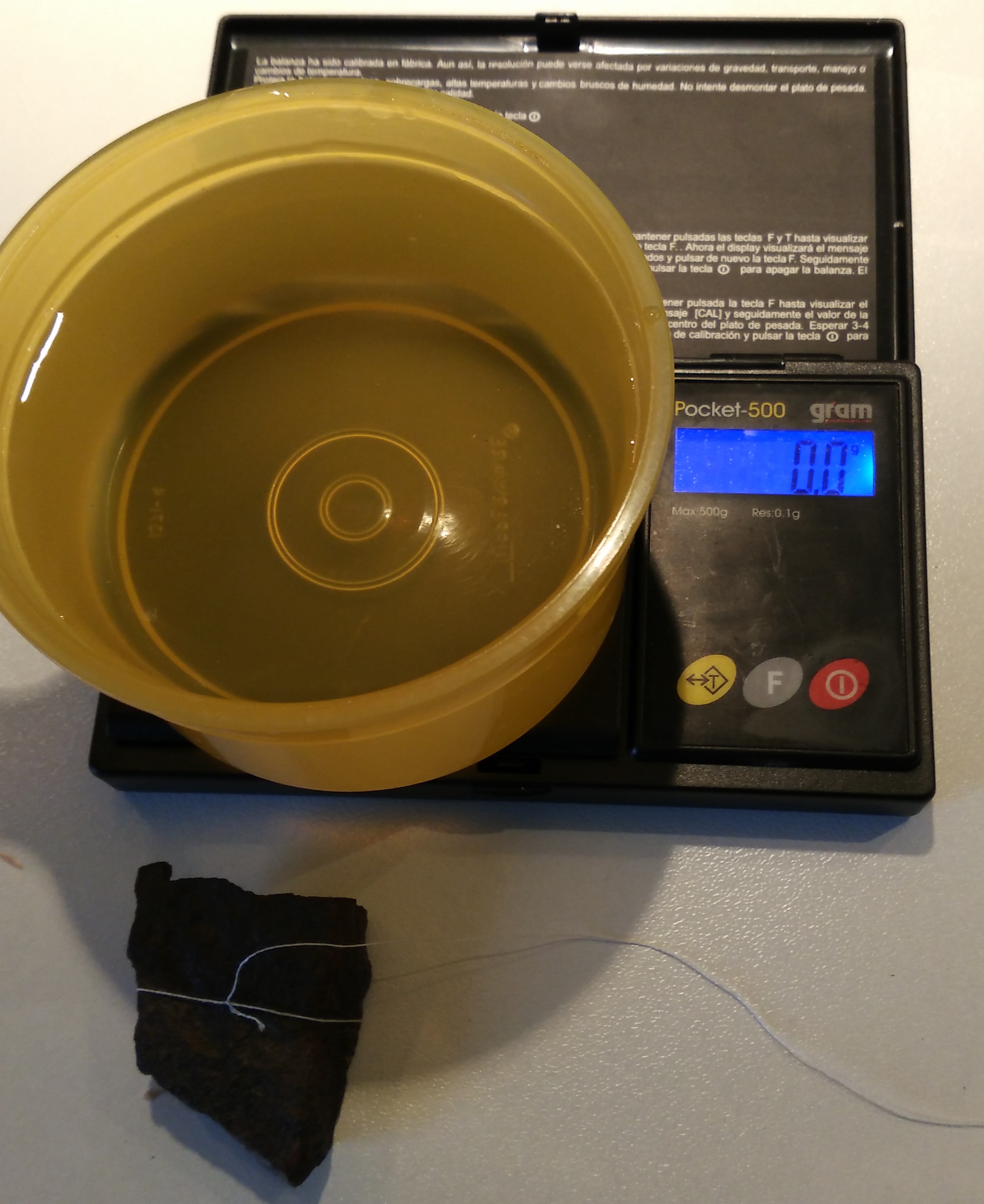

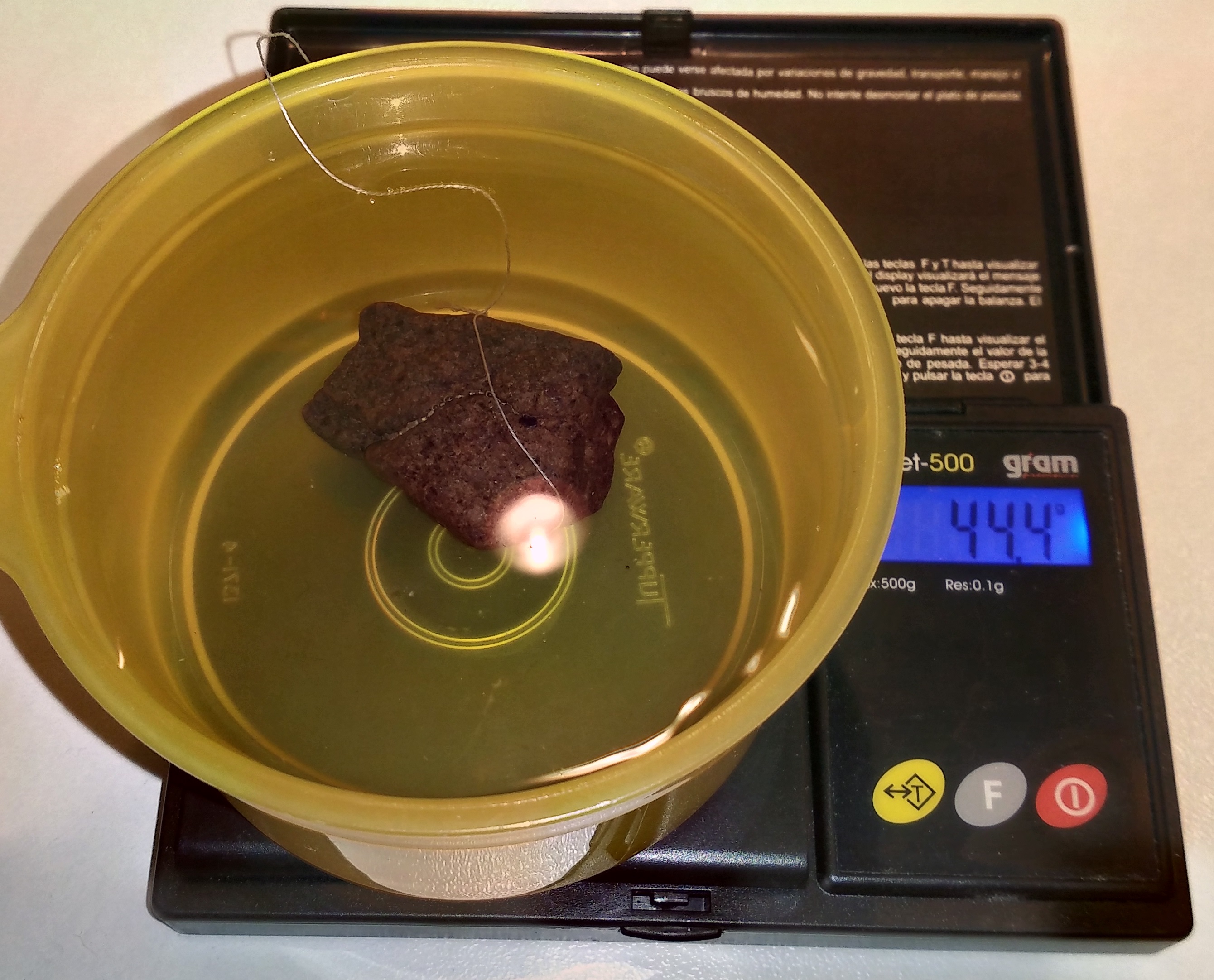

Densité :
Tare du récipient d'eau
                                    Masse M1 (qui représente le volume)                                                              Masse M2 (le poids de l'échantillon)
Avec le calcul de M2/M1 on obtient une densité de 3.15g/cm3

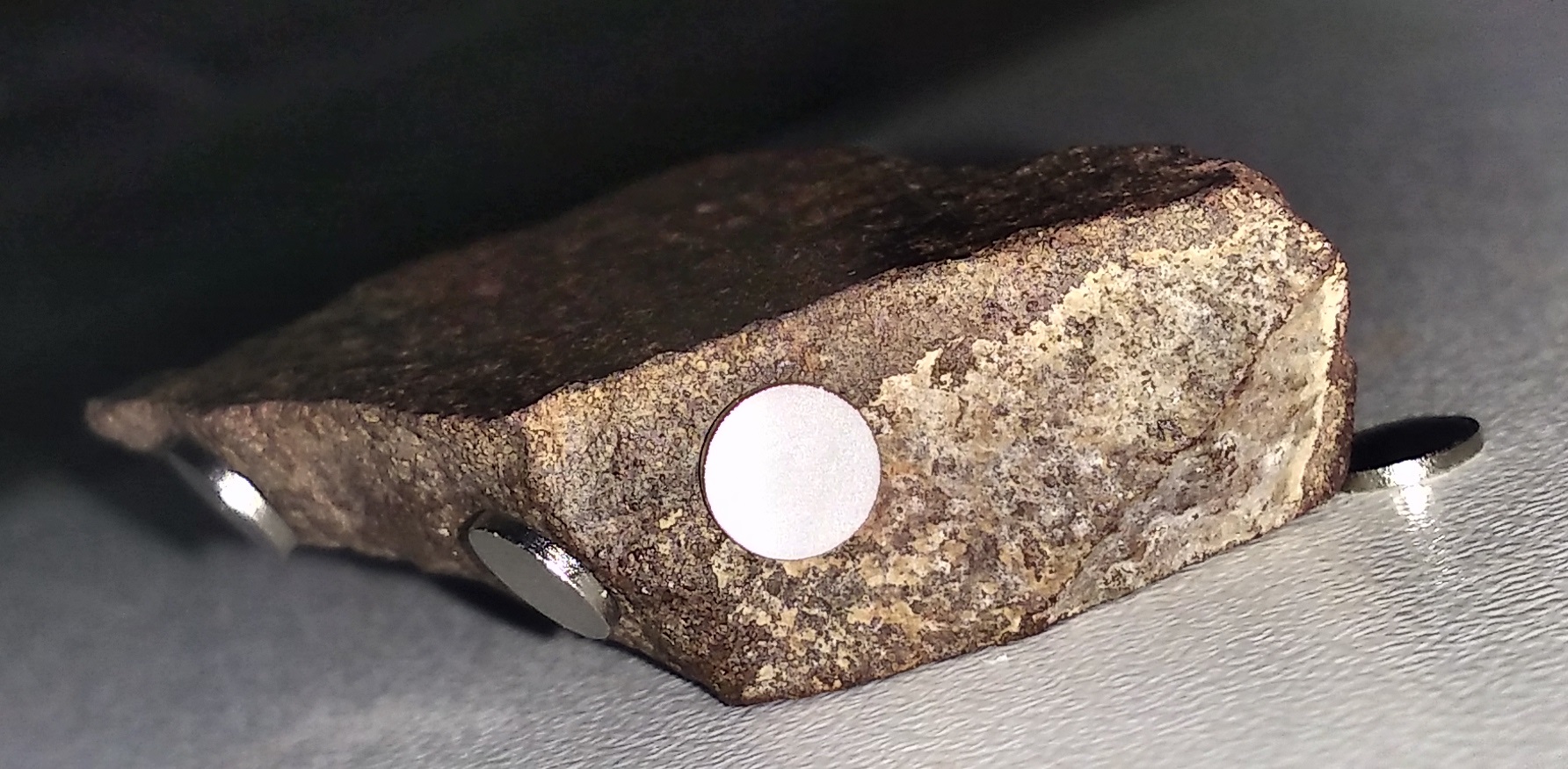

Aimantation :
Assez étonnamment l'aimantation de l'échantillon n'est pas uniforme, l'un des coté est suffisamment aimanté pour coller de petits aimants alors que l'autre ne l'est pas.

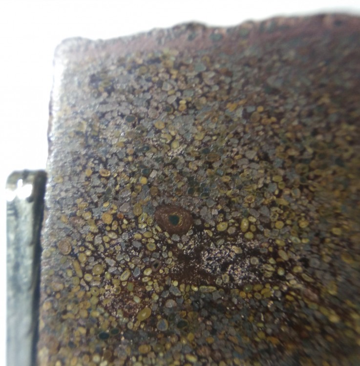

Coupe de l'échantillon :
Trace :
Rouge ocre
Bonjour lautre30 !
Du même avis que Zéolite et Kayou, tes météorites n'ont pas voyagé à travers l'espace et traversé notre atmosphère (lignes de fuites/bouclier de fusion, ni regmaglyptes...à moins qu'elles soient très anciennes dans certains cas...). Par ailleurs, la structure décrite par Kayou ne laisse pas de place au doute !... Beaucoup de vendeurs proposent hélas de fausses météorites, il faut être très vigilant avant d'acheter... Sans indiscrétion, çà revient à combien la blague ??
En tout cas, très bien tes premiers tests :super:
Alors Marcassite, Limonite... ??? Qu'en pensent les experts ?? :rolleyes:...
Cordialement,
PS : Les Chondrites sont pierreuses, donc attirent moins l'aimant... ;) !
Merci pour toutes ces informations !
Je doit avouer que j'avais des doutes sur cet échantillon mais n'étant pas spécialiste... x)
Bref si vous avez des informations complémentaires sur cette pierre je ne dis pas non :)

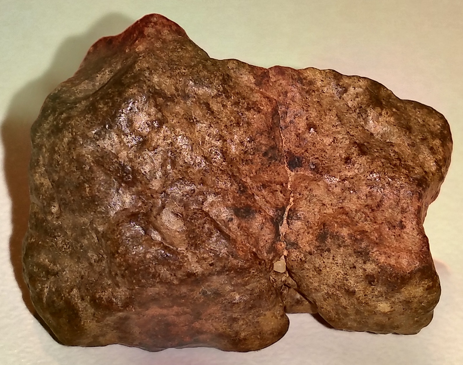

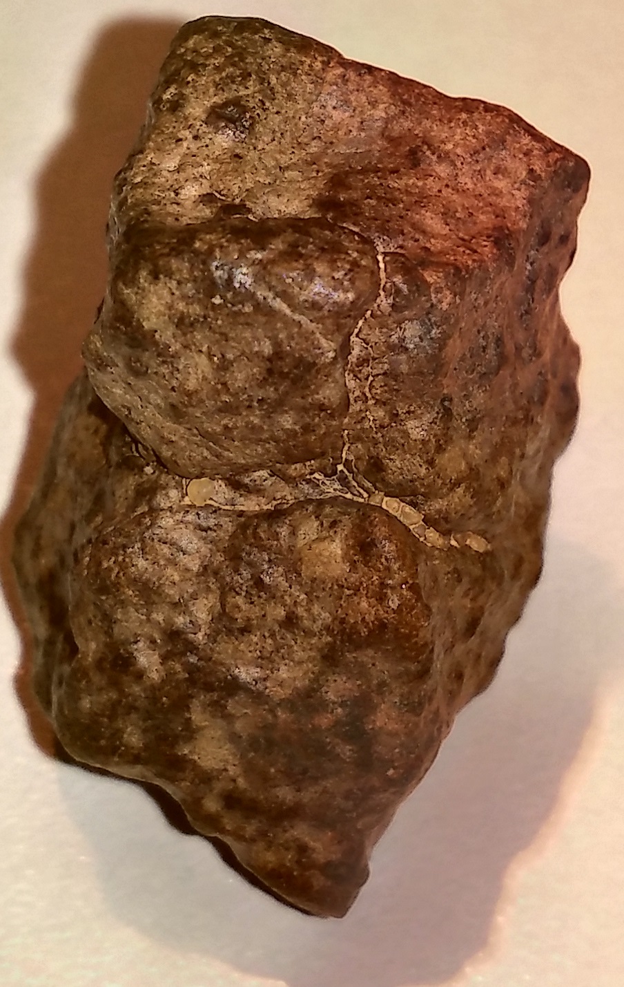

Sinon comme je l'avais annoncé, il y a plusieurs échantillons (5 au total) et certains me semblent de nature différente. Je vous propose donc aujourd'hui l'échantillon n°2 !
Pour information j'ai acquis 5 "météorites" d'un poids total de 245g pour 28€ en tout (j’espère avoir une bonne surprise mais au pire des cas j'aurais approfondi mes connaissances des fausses météorites ><' )
Quelques photos de l'échantillon n°2
IMG_20161220_150537.jpgIMG_20161220_150547.jpgIMG_20161220_150553.jpgIMG_20161220_150602.jpg
Place aux tests !
Densité :
Avec le calcul de M2/M1 on obtient une densité de 3.29g/cm3
Aimantation : Oui

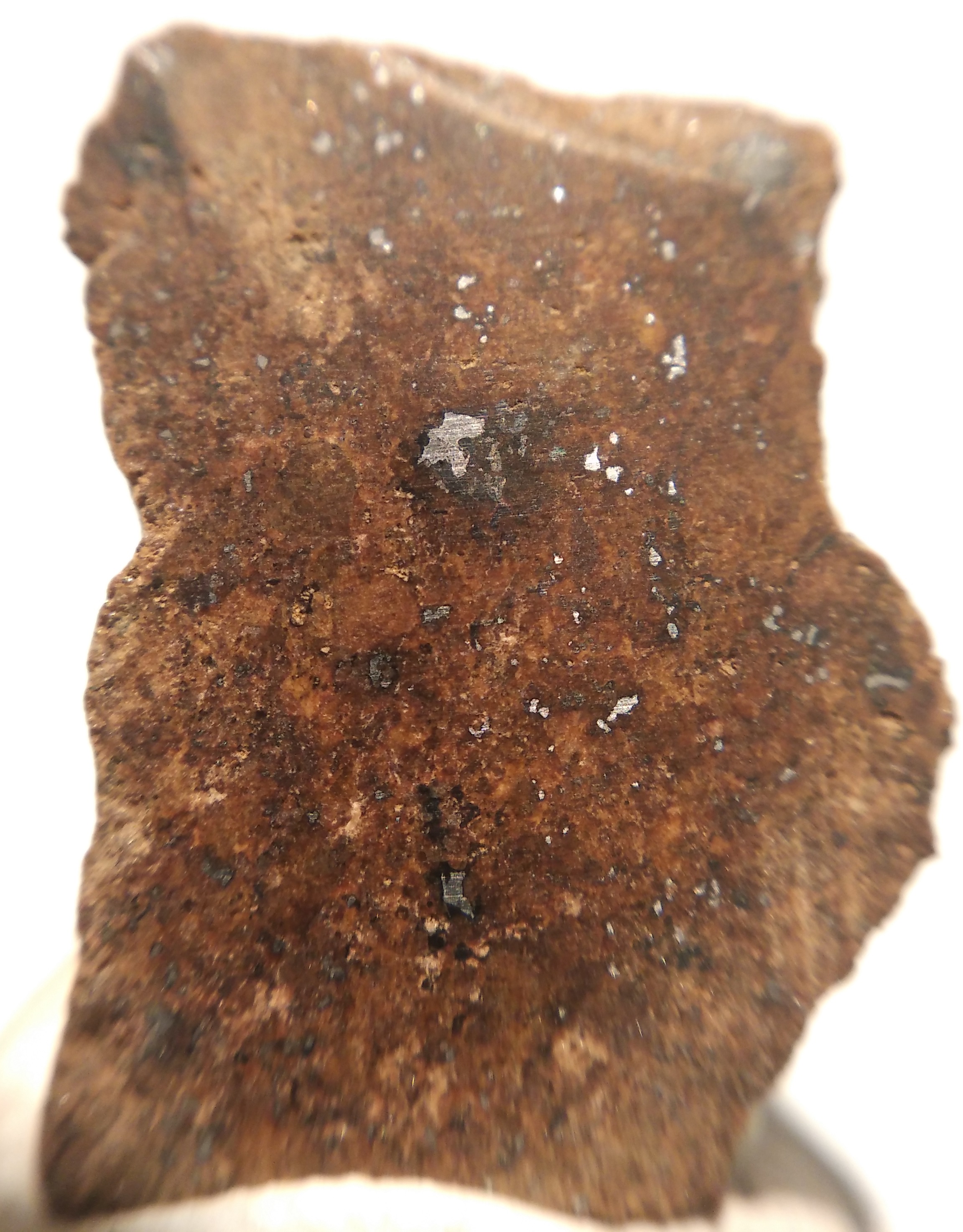

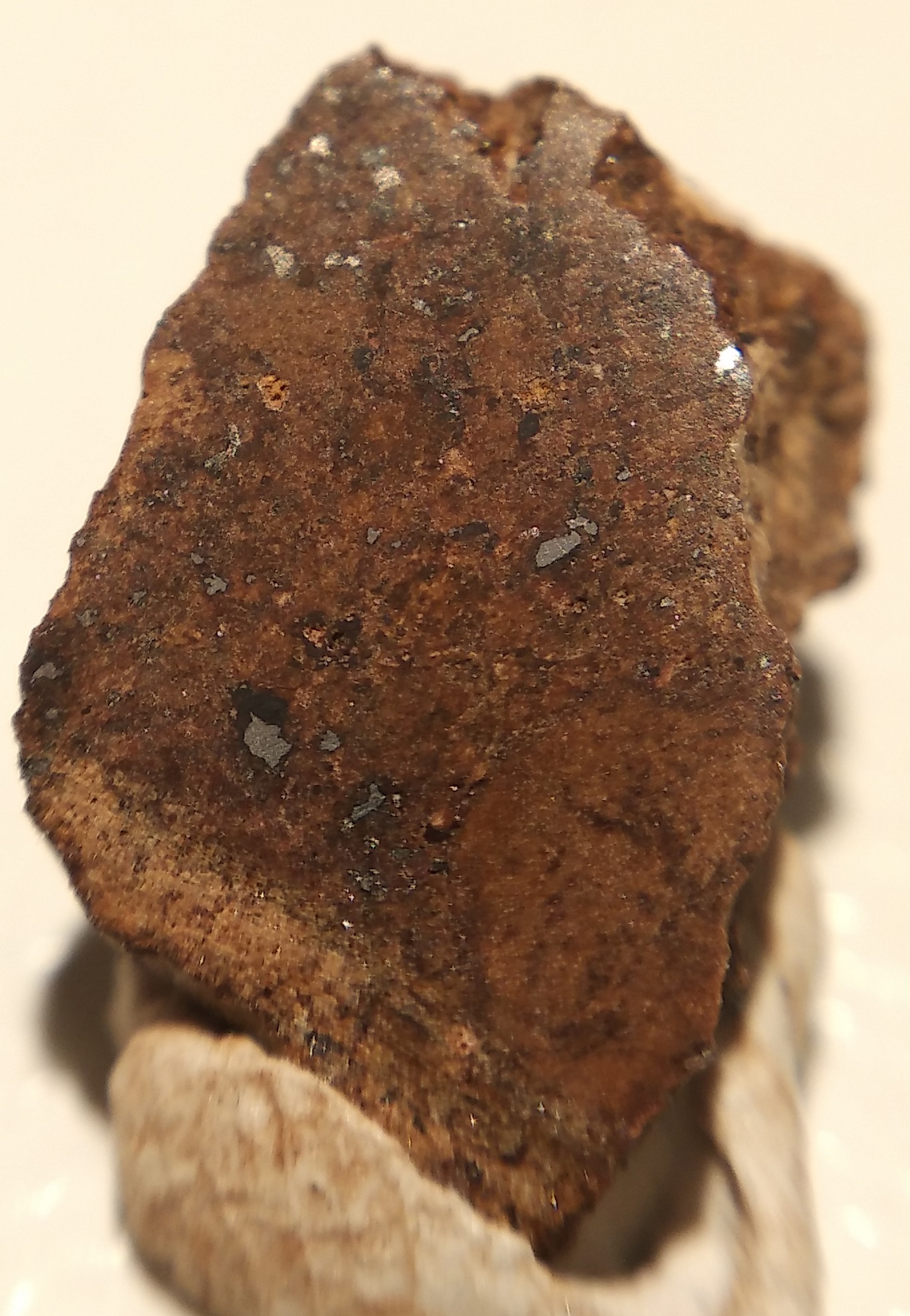

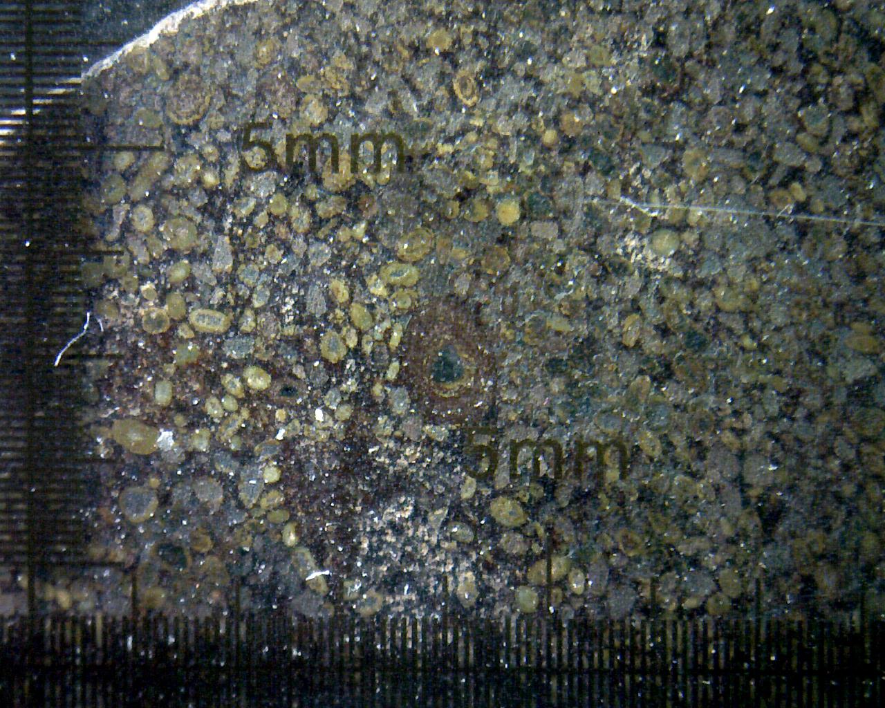

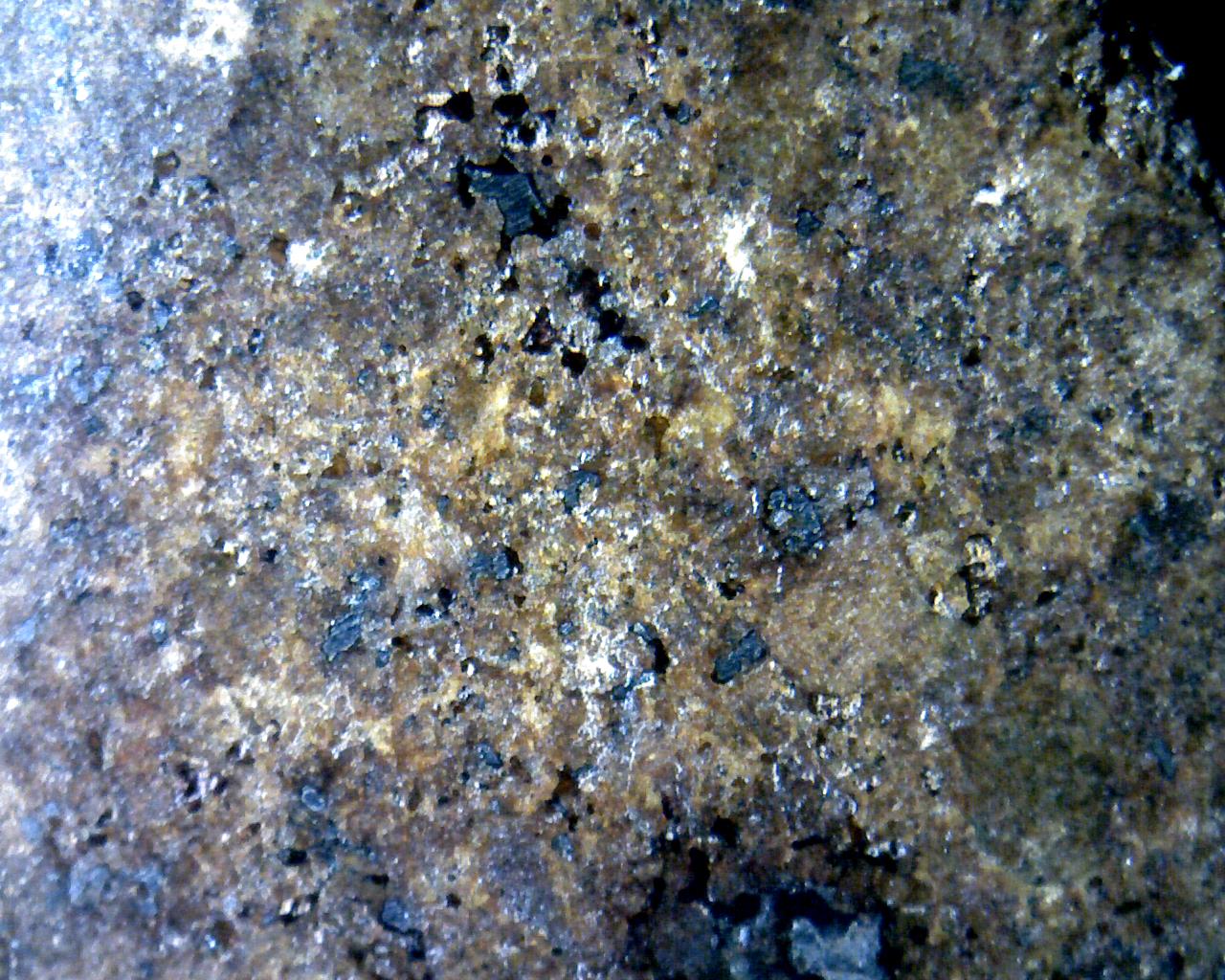

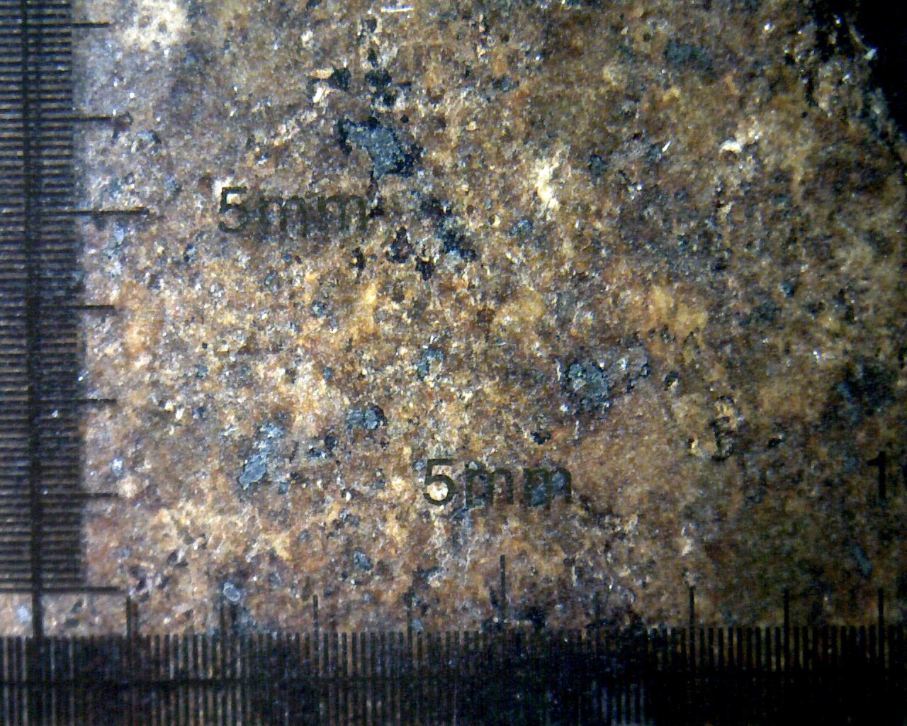

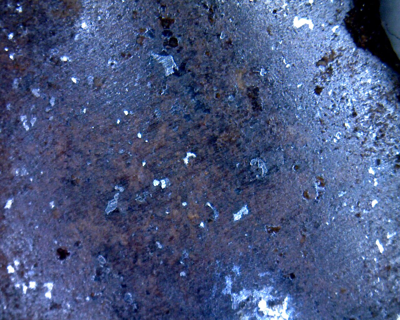

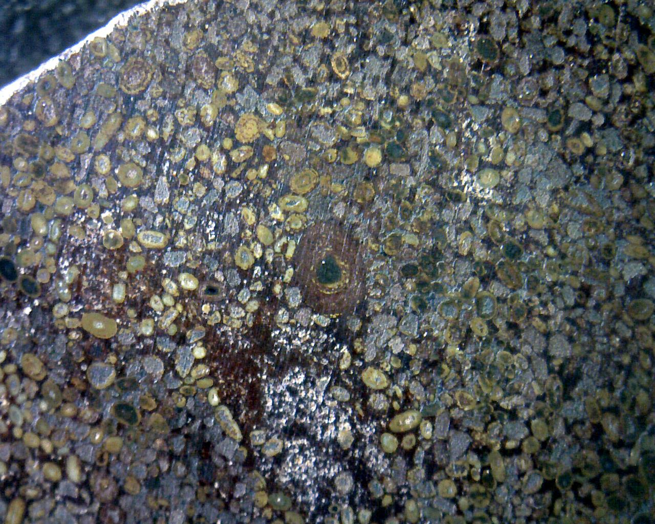

Bonjour, je viens de vérifier mais toutes les photos provienne du même échantillon.
Les 6 premières on était pris avec mon portable, les 2 suivante avec le portable et une lentille macro et les 3 dernière avec un petit microscope usb sous différent éclairage (de face et de coté) :)
Je n'ai pas l'impression de voir de chondre non plus et il y a de petits trous ce qui ne me parait pas bon signe :/
Le 1er échantillon n'en est pas une... la forme des pretendus "chondres" est assé bisarre... la trace rouge ocre, vient confirmer mes soupçons, ça n'en est pas une. Par contre le 2ème échantillon est bien une météorite de type chondrite... peut-être H6... elles est bien oxydée et bien abîmées, mais ça en est une !.
Bonne soirée :-)
