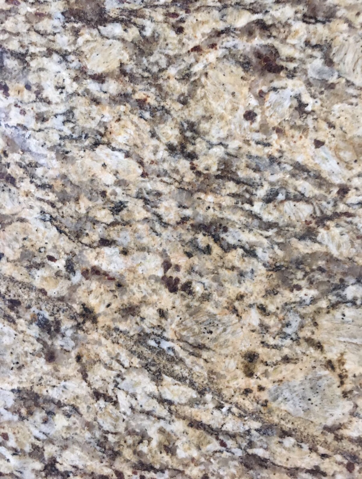

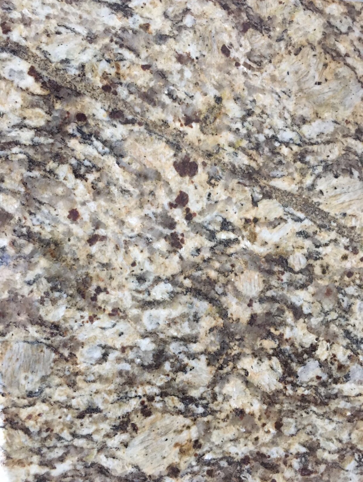

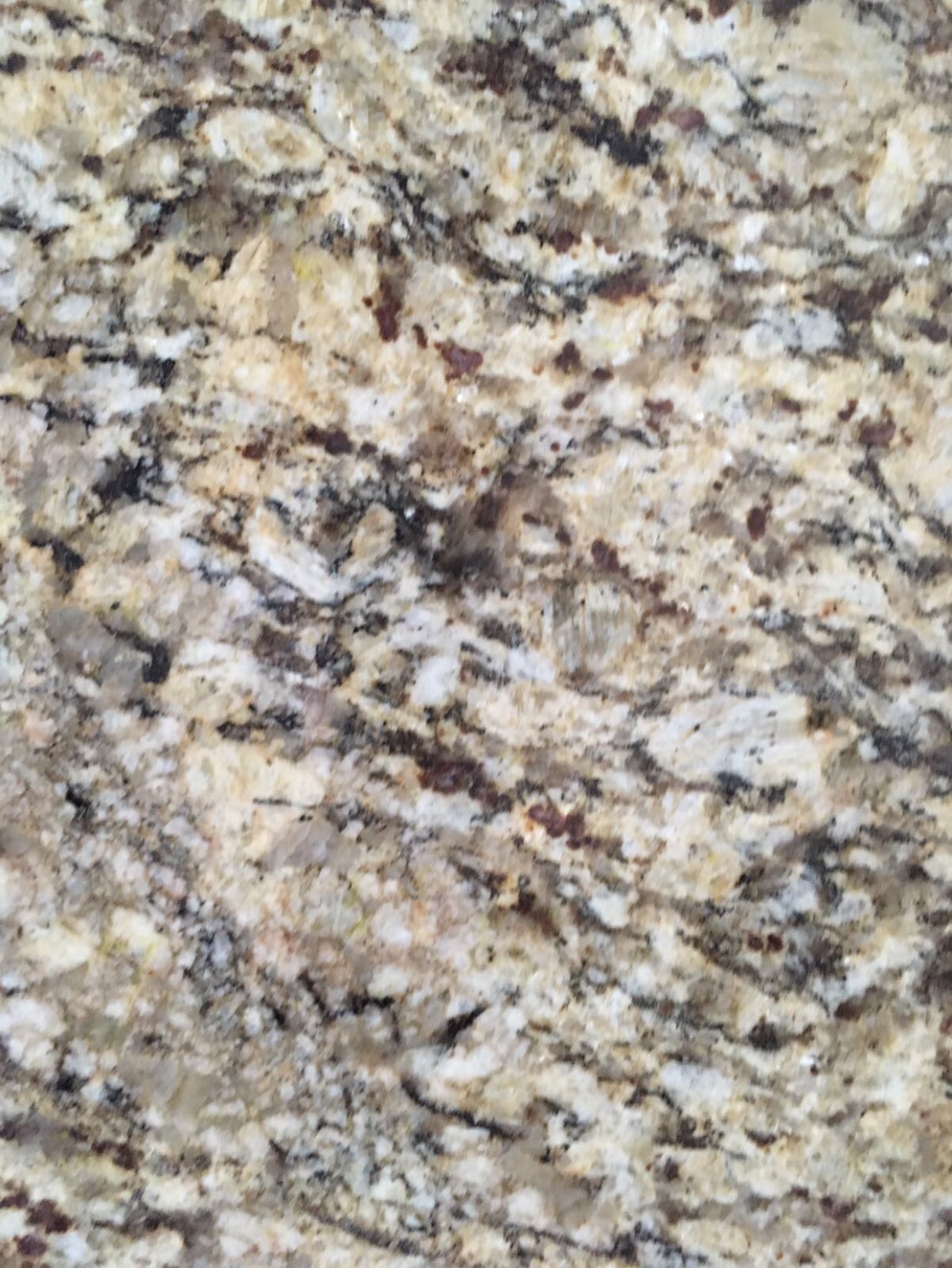

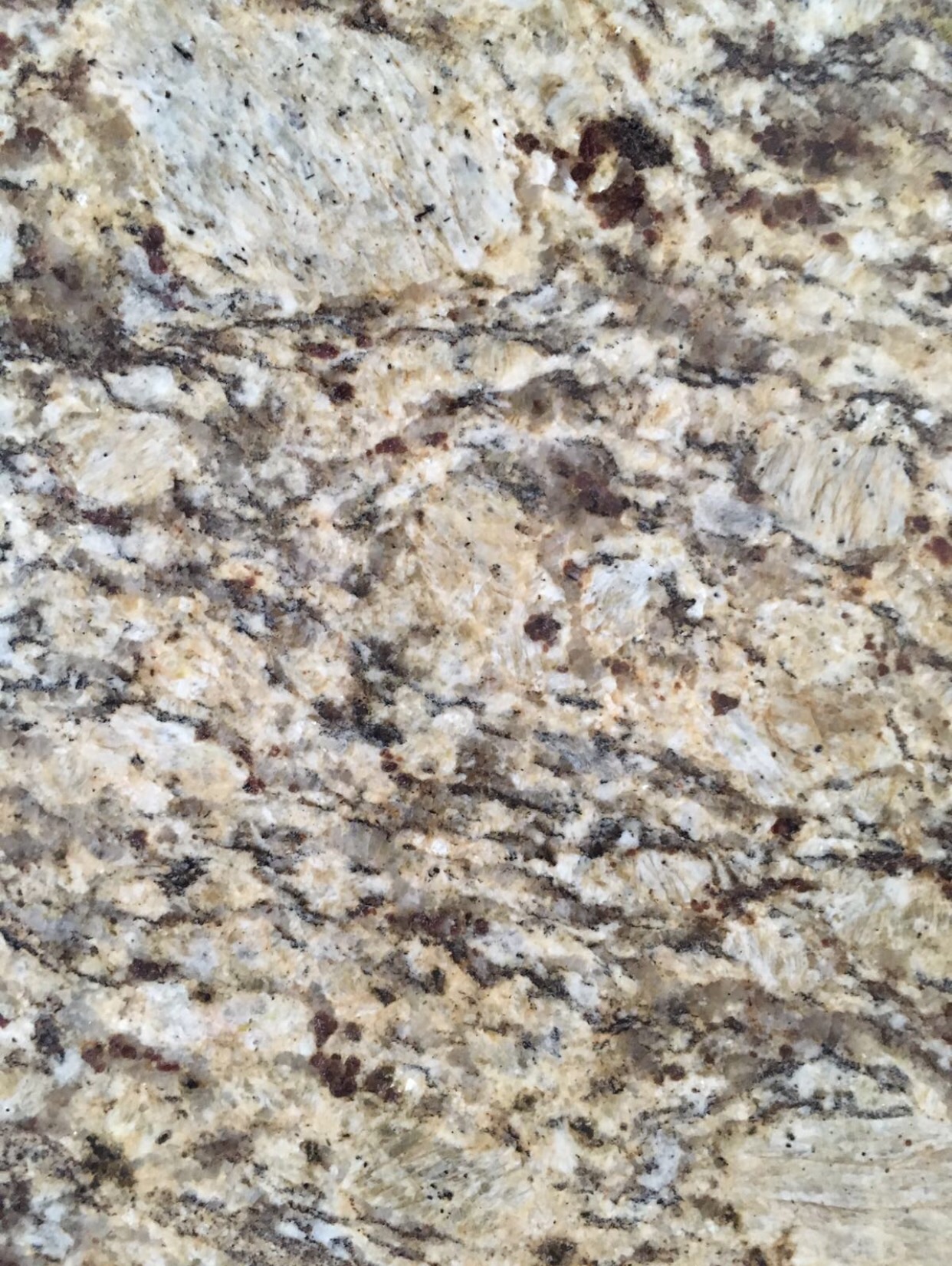

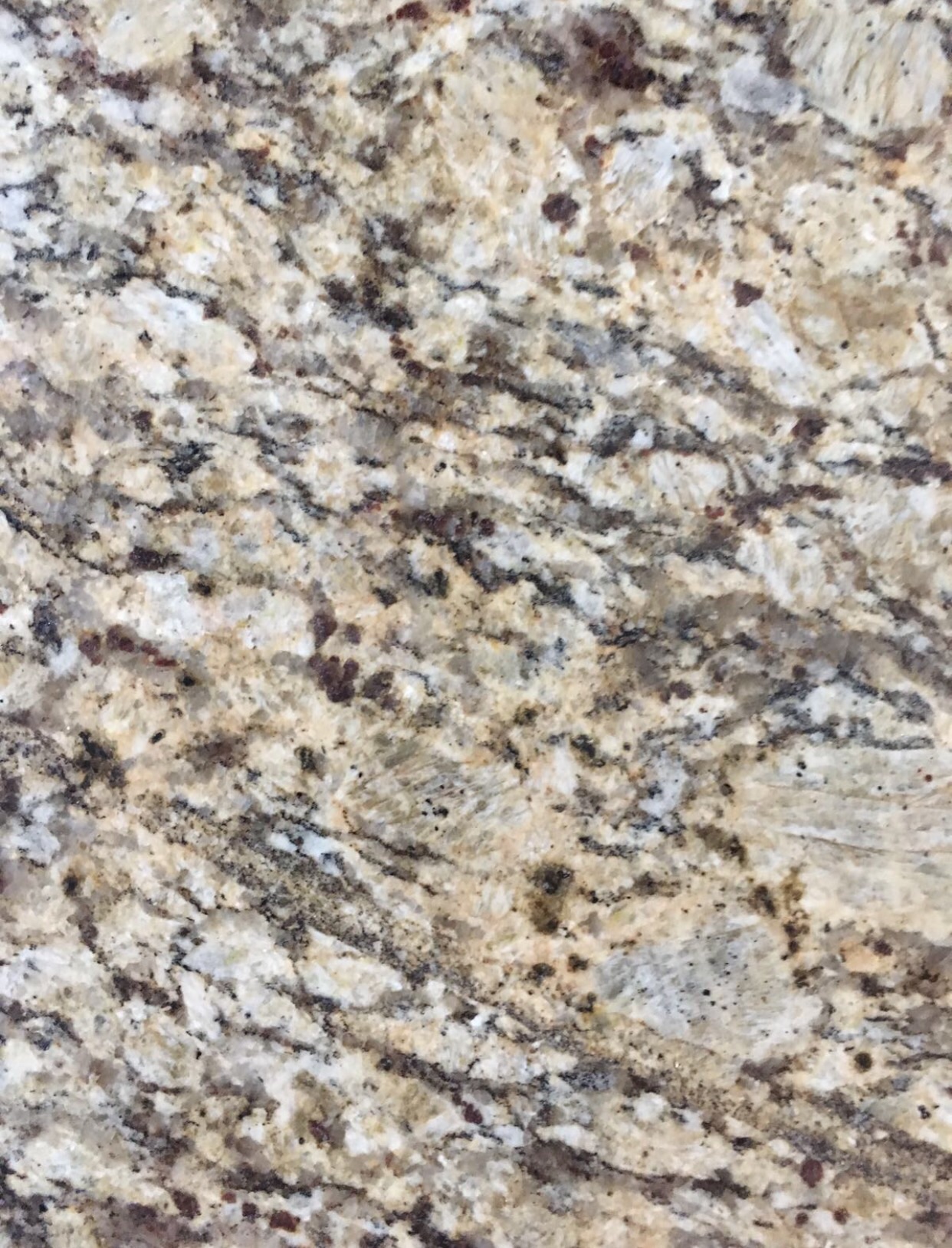

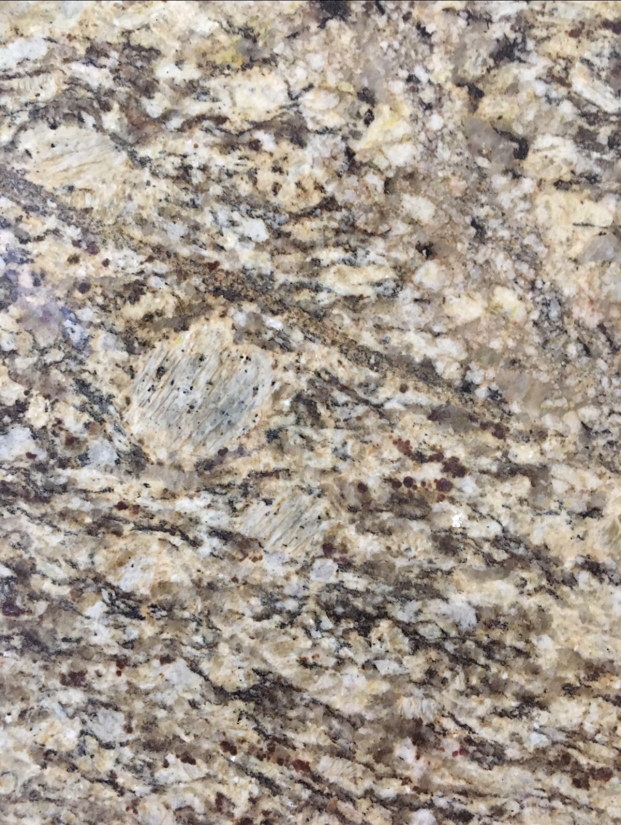

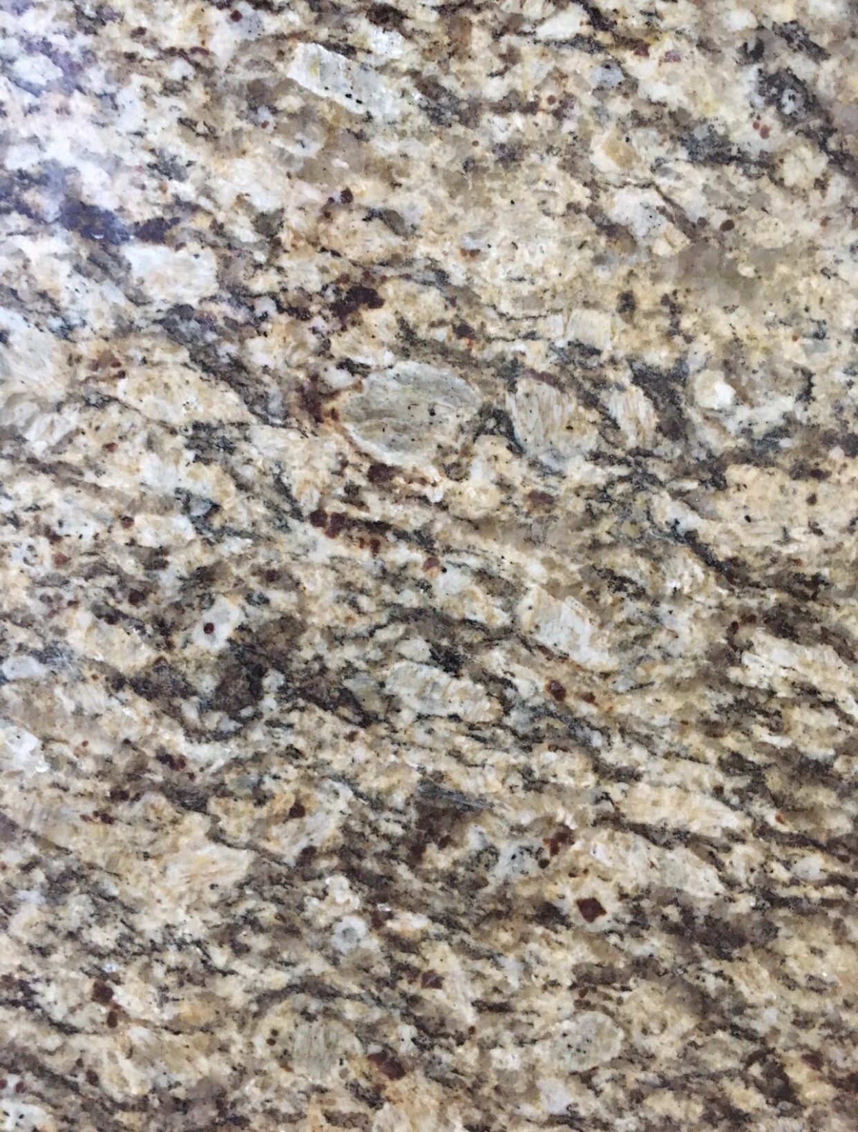

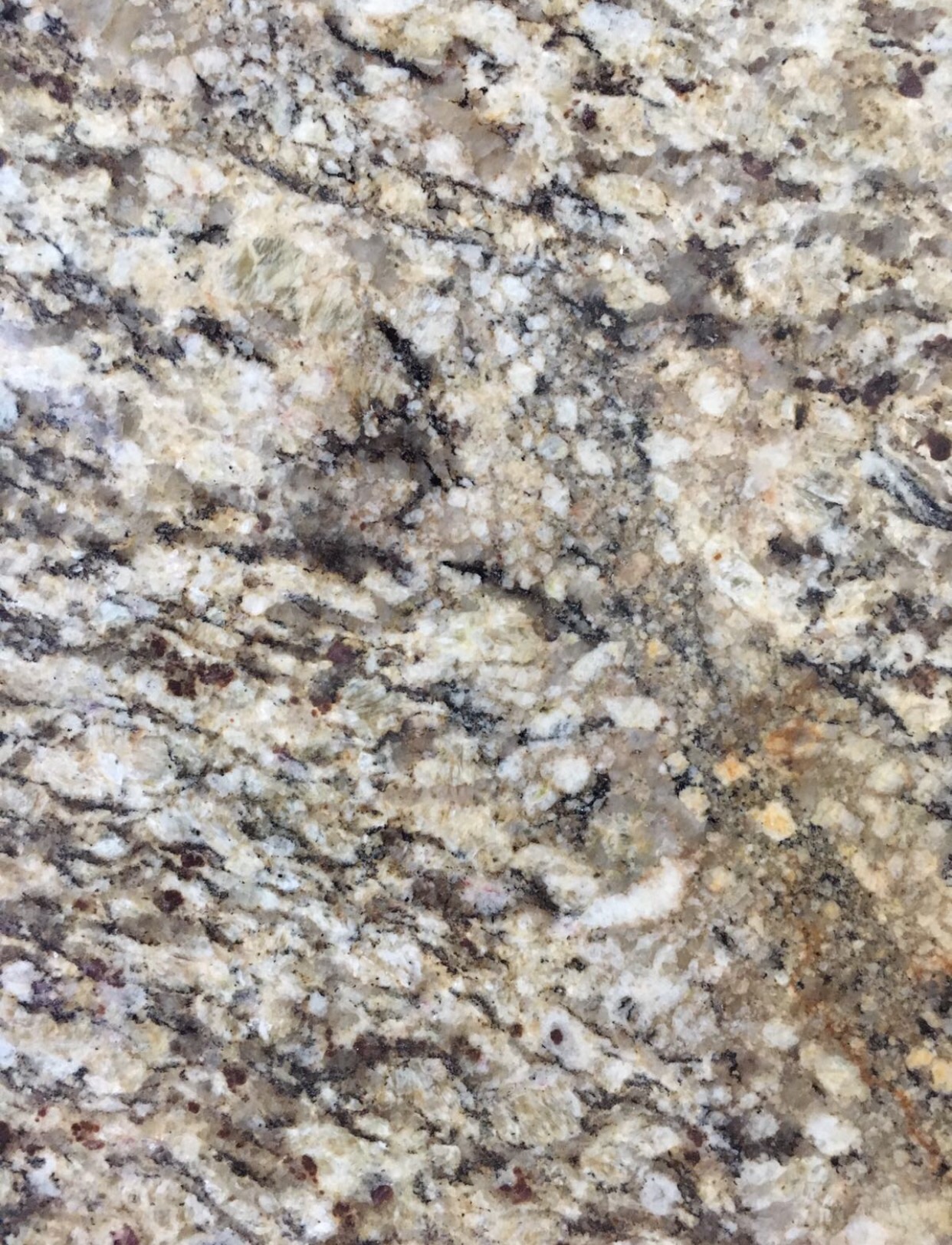

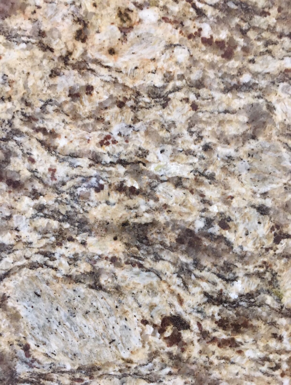

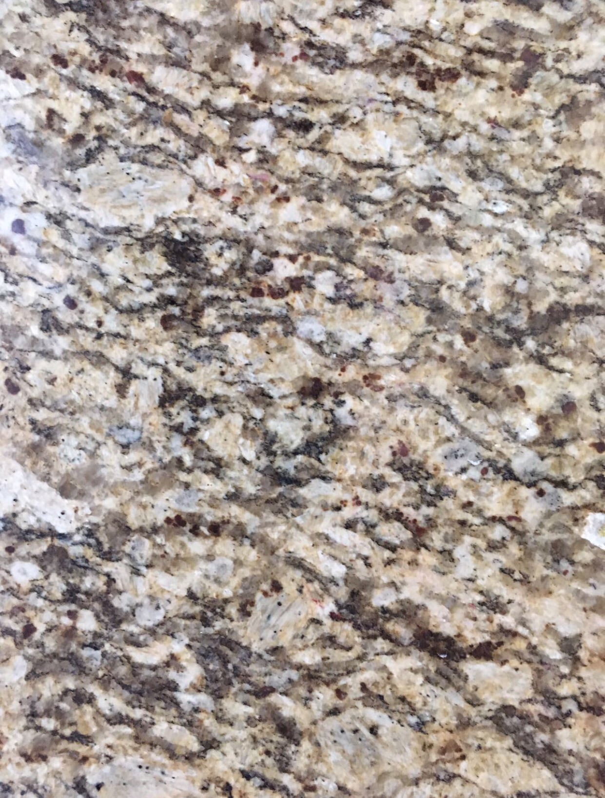

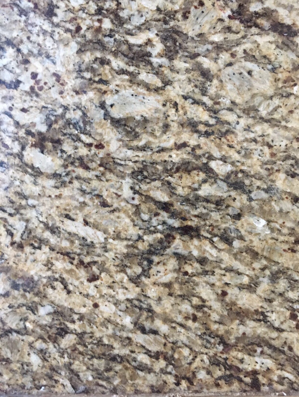

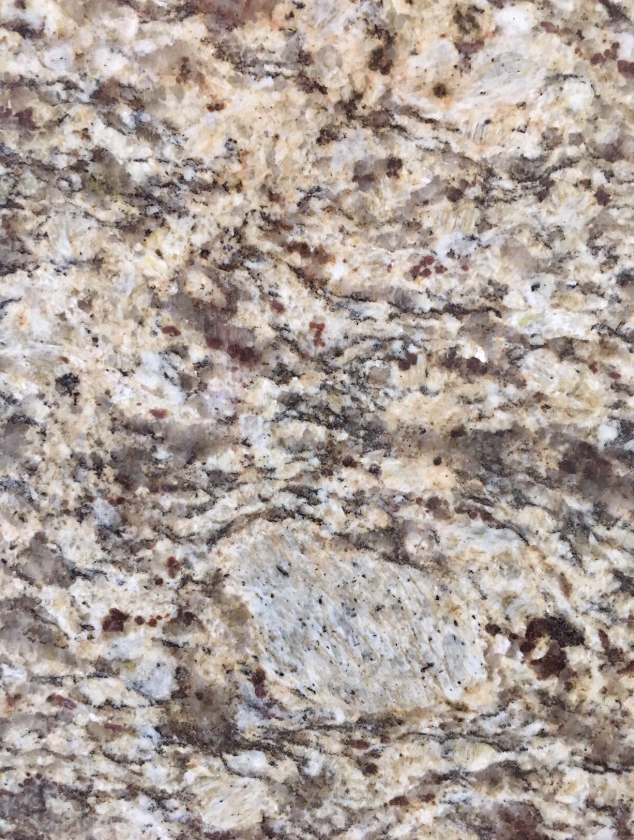

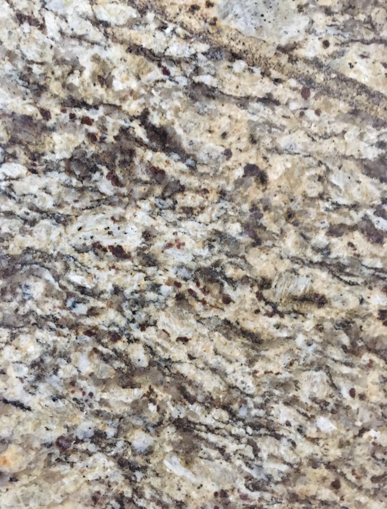

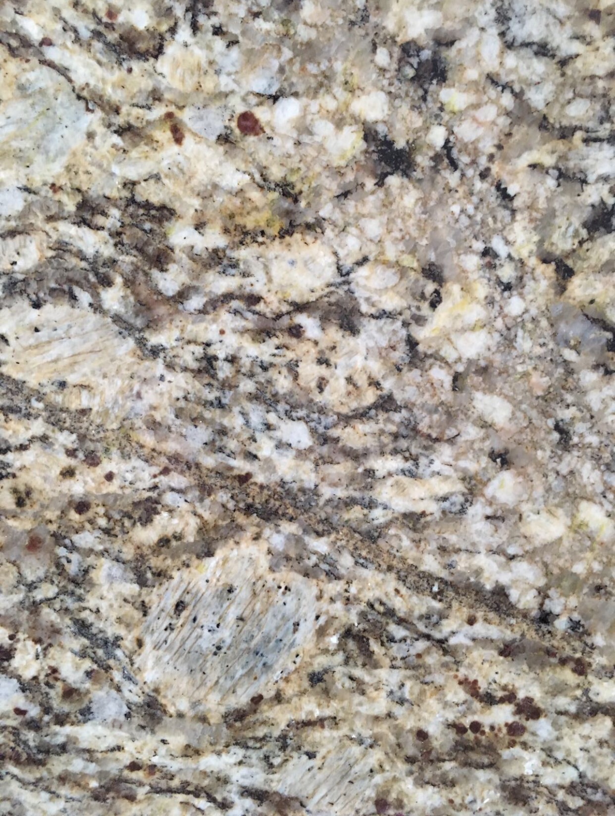

Voici le puzzle du granite d'anatexie gneissique à grenats, une cuisine dans un hotel touristique de la baie de Puerto Vallarta.
L'exercice consiste à faire le montage photo par secteurs d'intérêts, observer la texture, déterminer les minéraux et leurs pourcentage, donner un nom à cette roche. De manière plus approfondie dans une deuxième étape il s'agit de déterminer les possibilités de son histoire géologique et retrouver la provenance via la bibliographie et les informations sur les exploitations.
C'est parti 29 images haute définition. De haut en bas balayage gauche => droite et inversement en descendant etc. Échelle sur sujet "Roches ornementales". 1m de large x 1.02m de haut. Si quelqu'un veut un zoom, j'y suis encore quelques jours... Ch 7492 pour mes ref quand je reviens...

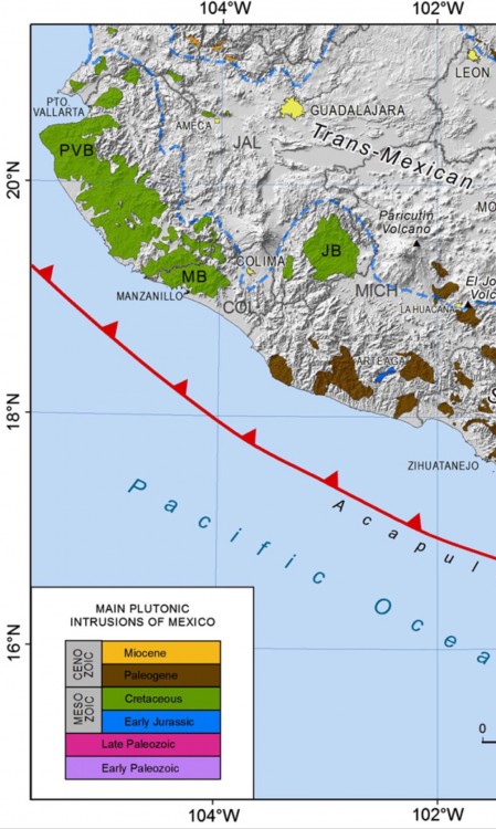

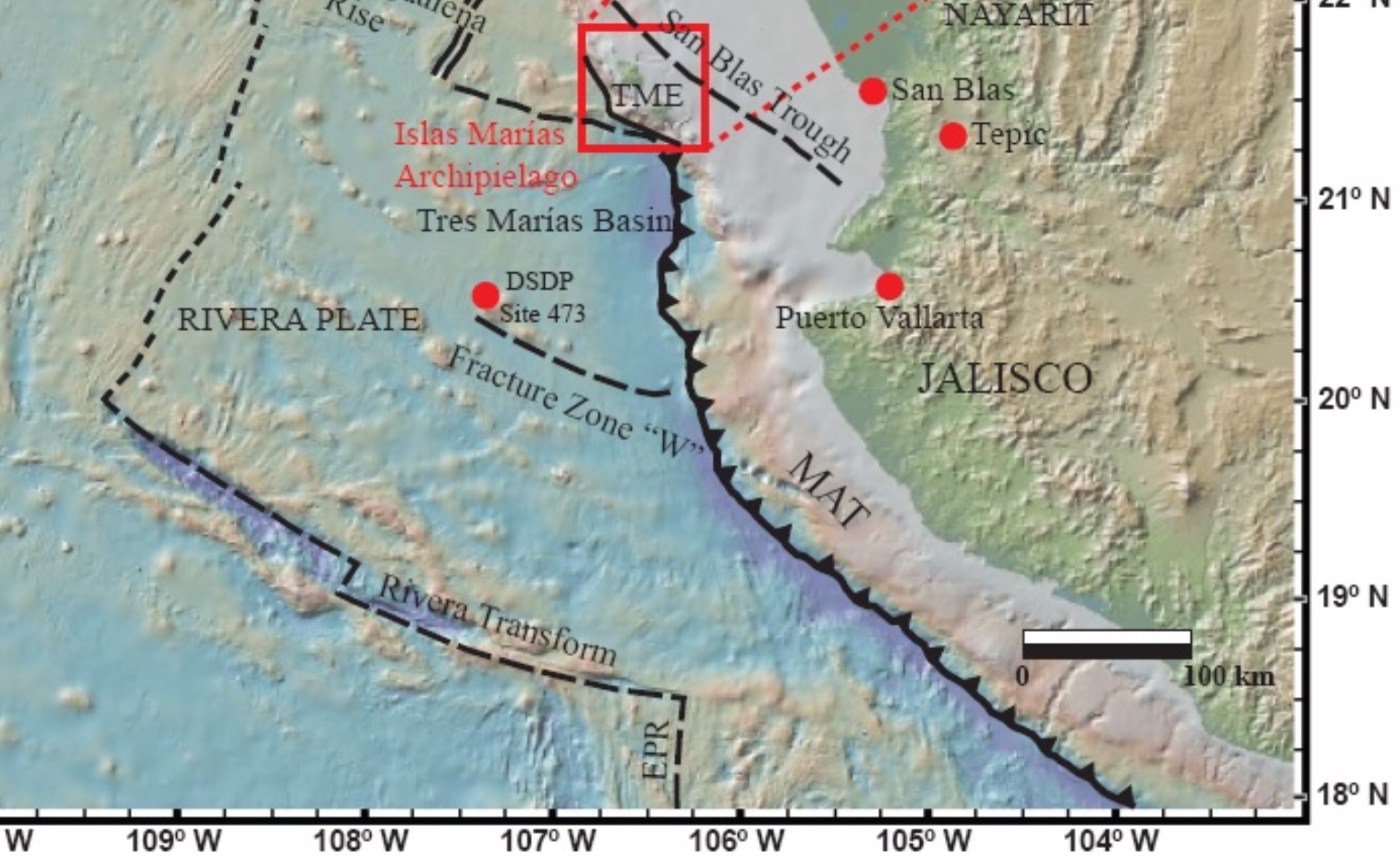

Sur l'Ile de Isla Madre dans la province de Nayarit (sélectionné comme probable destination paradisiaque) , il existe des Orthogneiss avec plus de 10% de grenats. Cette ile expose bien des rhyolites, meta-sédiments, Ignimbrites, et socle granitiques assez jeunes. Ensemble des roches entre Jurassique et Tertiaires.

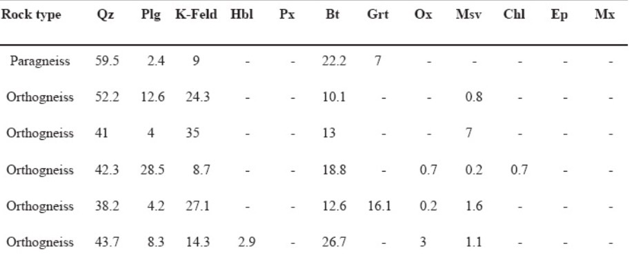

fig et tableau extrait d'un bon article récent :
http://www.scielo.org.mx/scielo.php?script=sci_arttext&pid=S1026-87742013000100001
lien direct de l'article :
Grt : Grenats

en gros débutant, ca fait granite porphyroïde, je vois pas trop le processus d'anatexie ici (migmatite on peut oublier) ou alors la fusion s'est à peine opérée, en général on distingue clairement les flux liés à la fonte, les déformations etc... du mal à m'imaginer la chose (une vue d'ensemble ?)
Pas de souci pour appeler ceci un granite porphyroides.

Légère foliation pour ce granite en tout cas, on ne peut parler d'un gneiss franc, il me semble, mais j'ai collé gneissique pour la tendance.

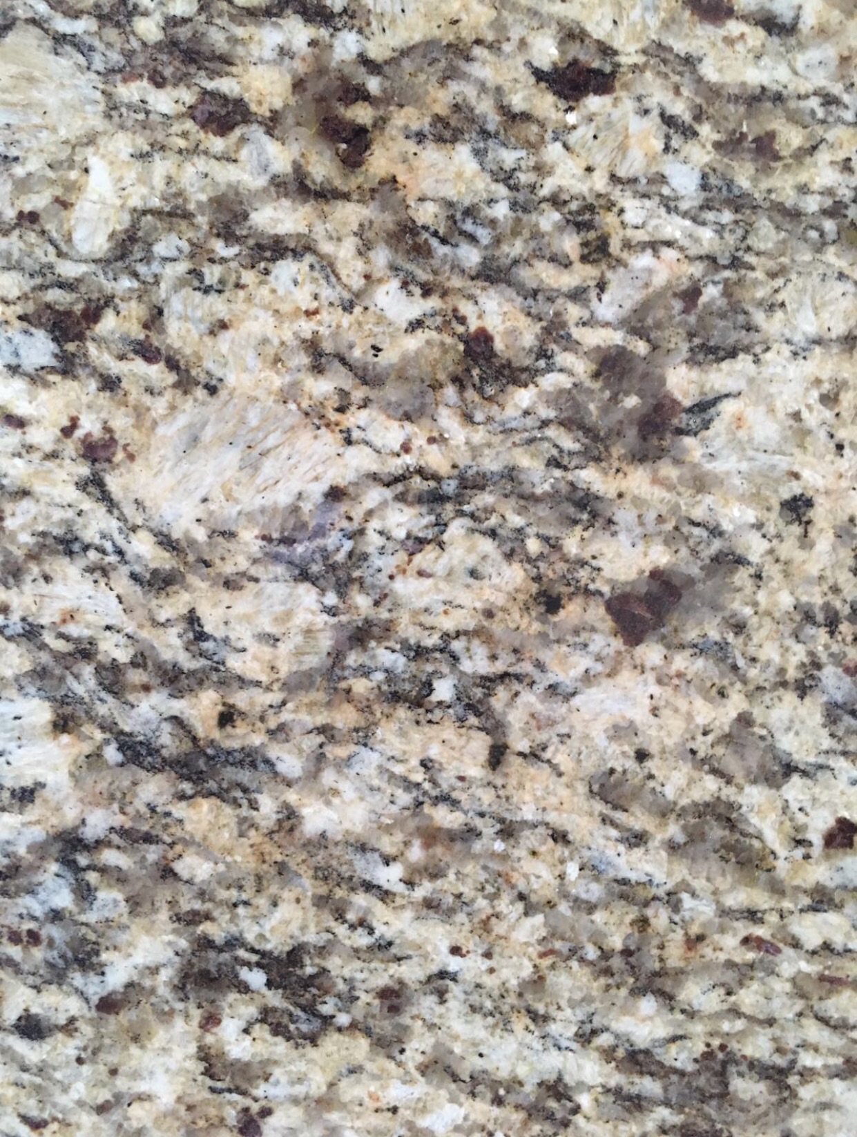

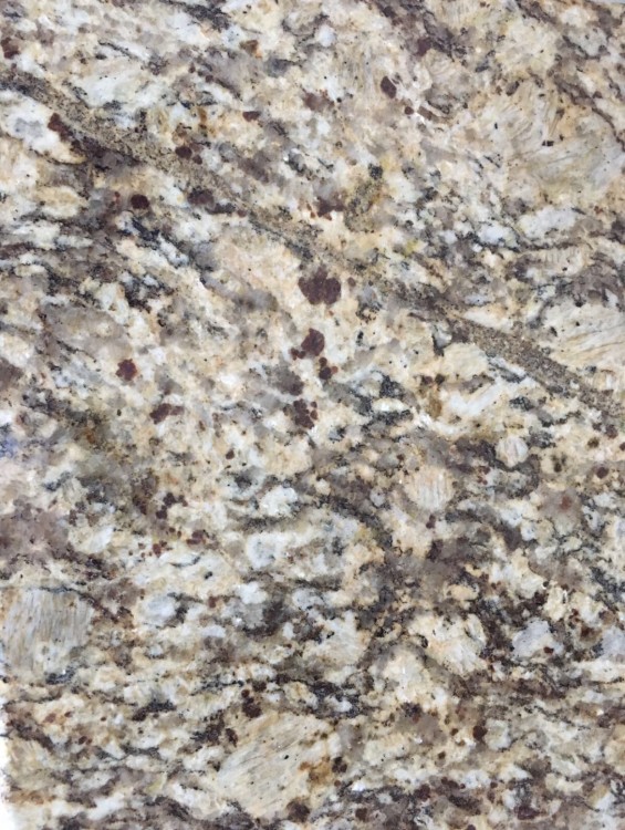

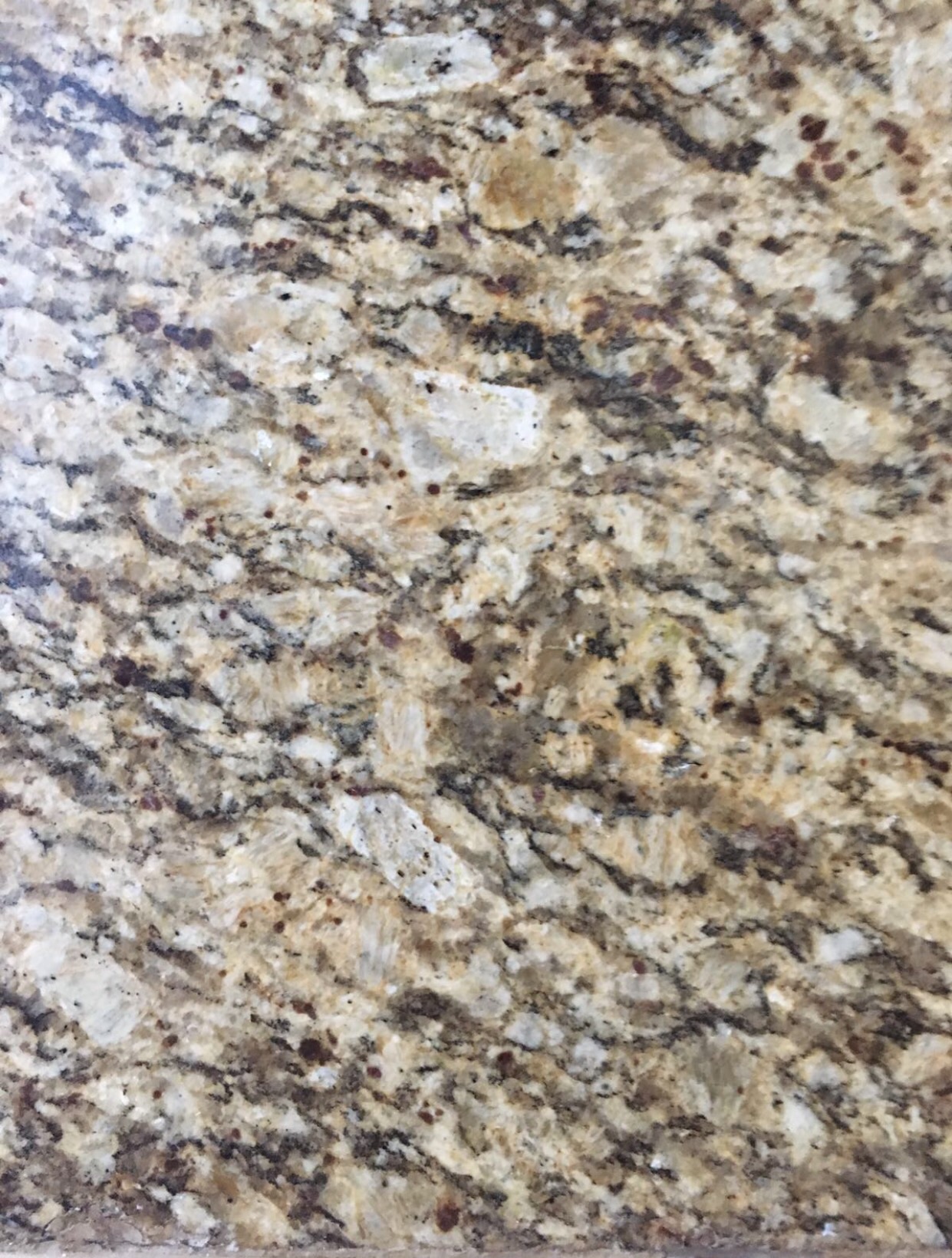

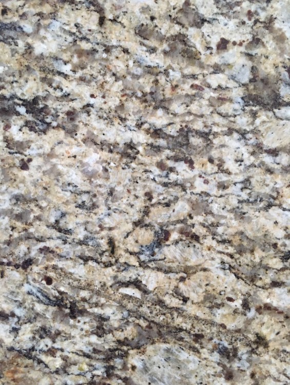

Aspect bréchique pour le filonnet 1 avec des bordures soulignées par des ferromagnésiens :
Une zone plus riche en quartz en péripherie du filonnet 1.

Pas de souci on cherche en équipe. Je pense qu'il faut rester humble, sans analyse pointue, c'est compliqué d'être affirmatif sur l'interprétation. Je suis partisan d'être d'abord descriptif.

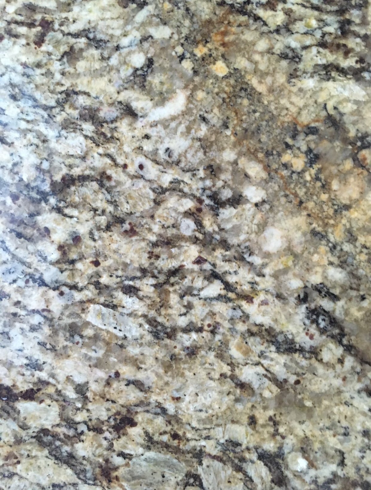

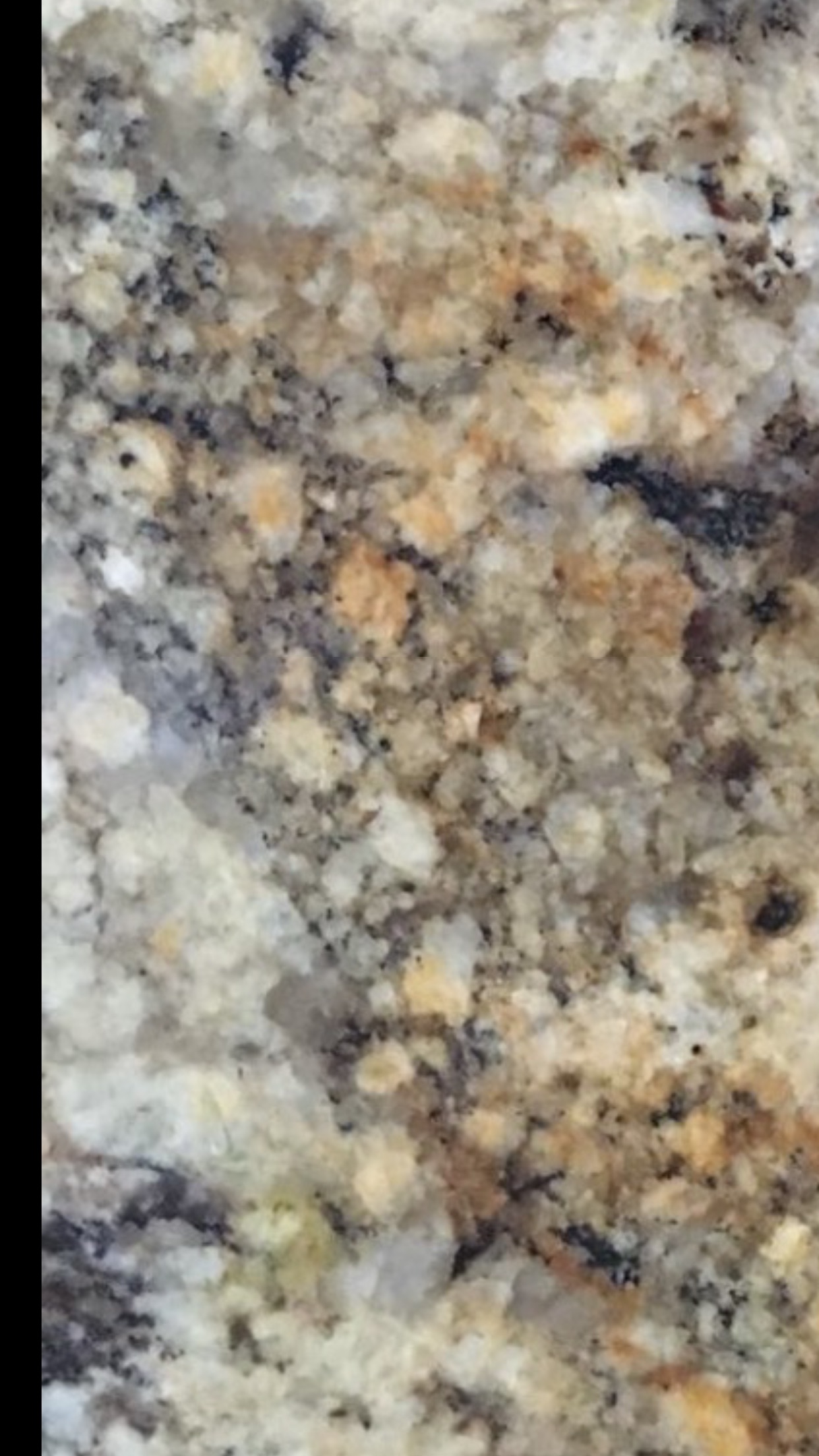

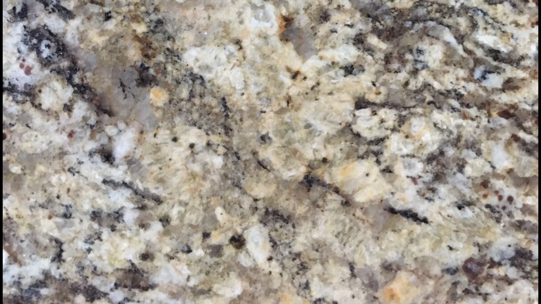

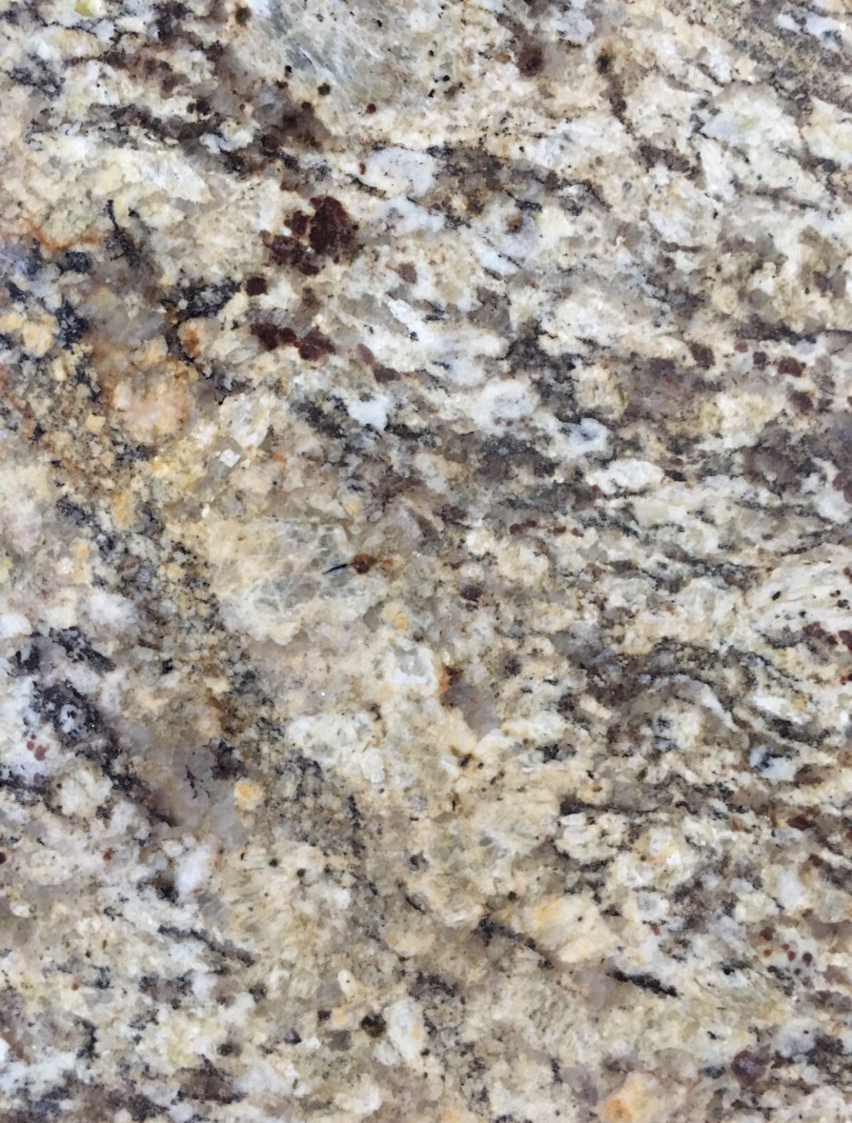

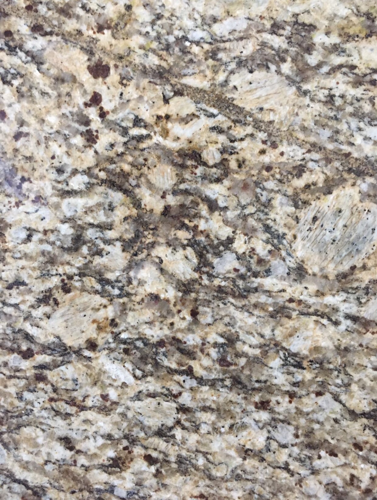

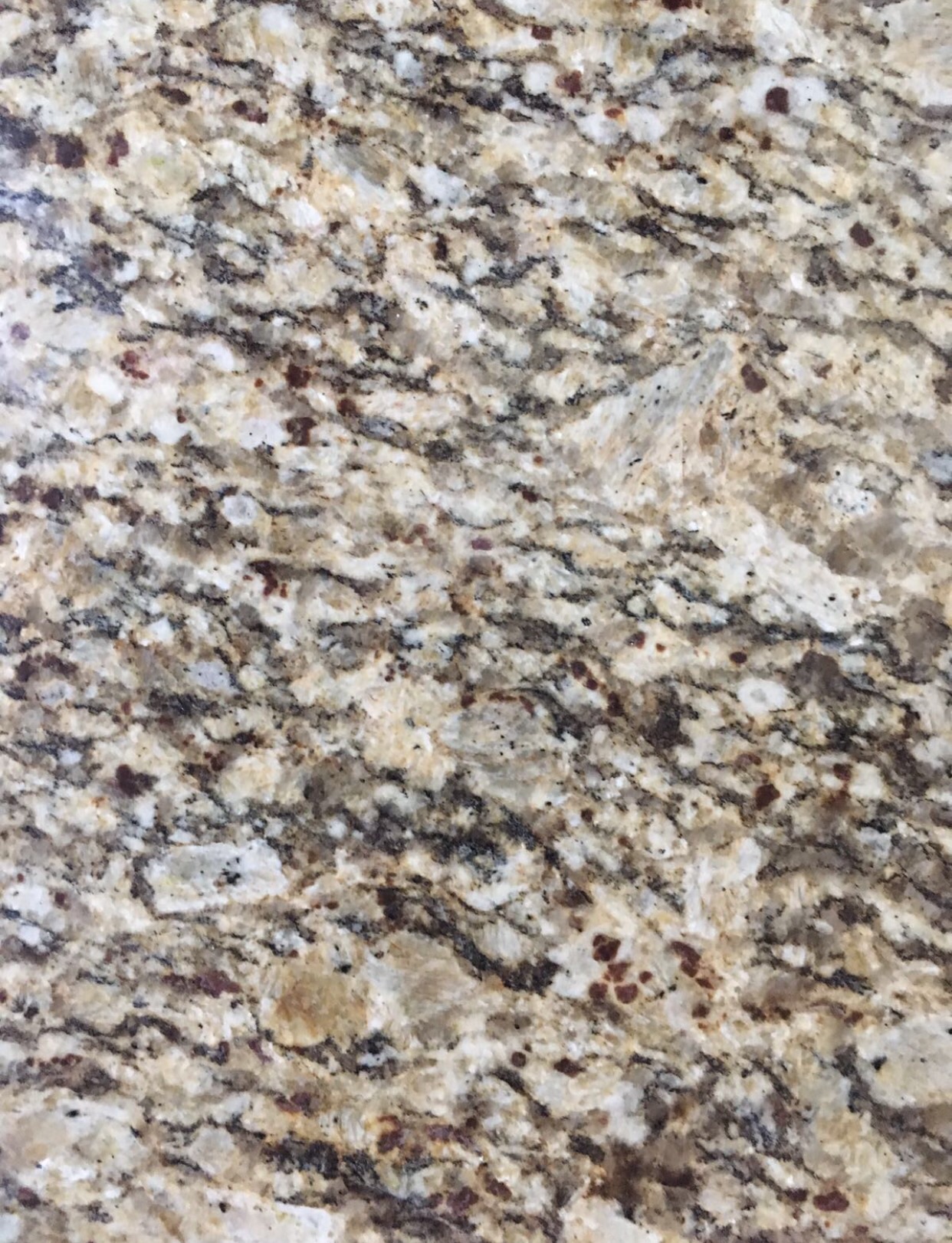

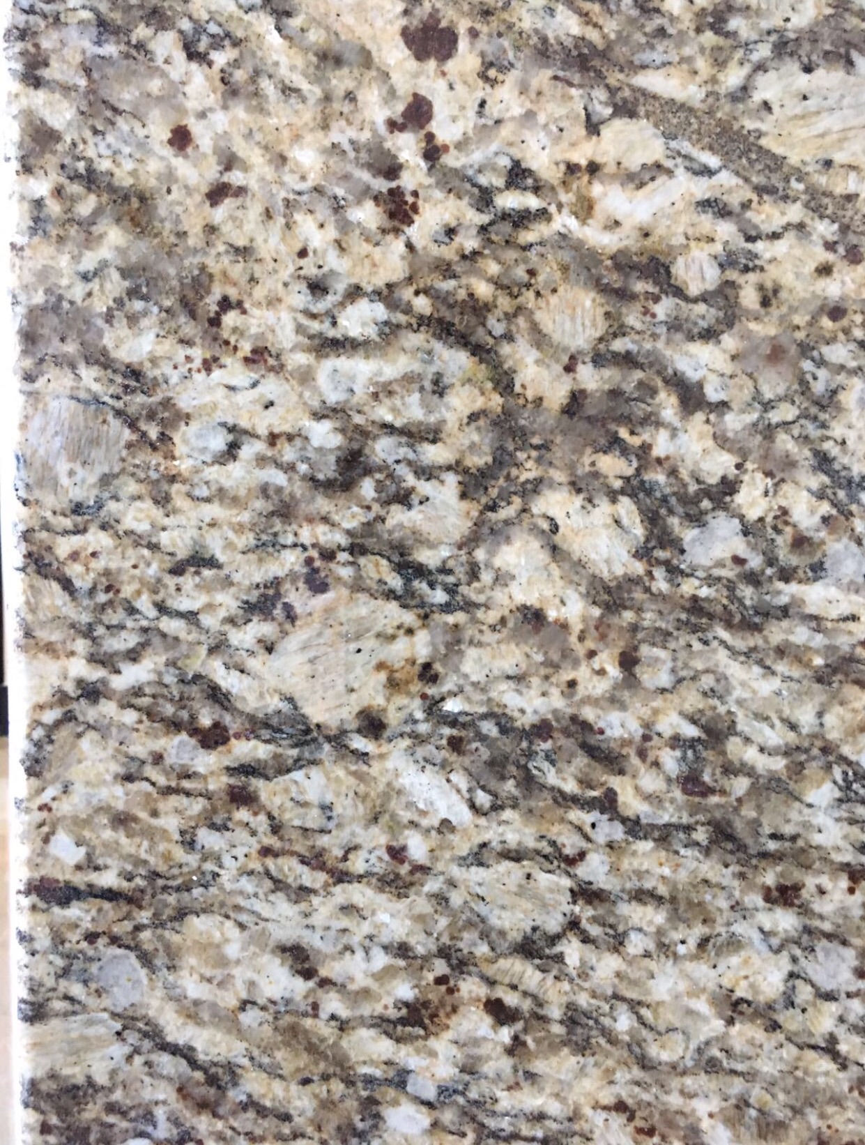

Sur cette image un indice de recristallisation des feldspaths postérieurement à la cristallisation du filonnet 1 interrompu.
la bordure de ces gros feldspaths est soulignée par la foliation des ferromagnesiens en haut.

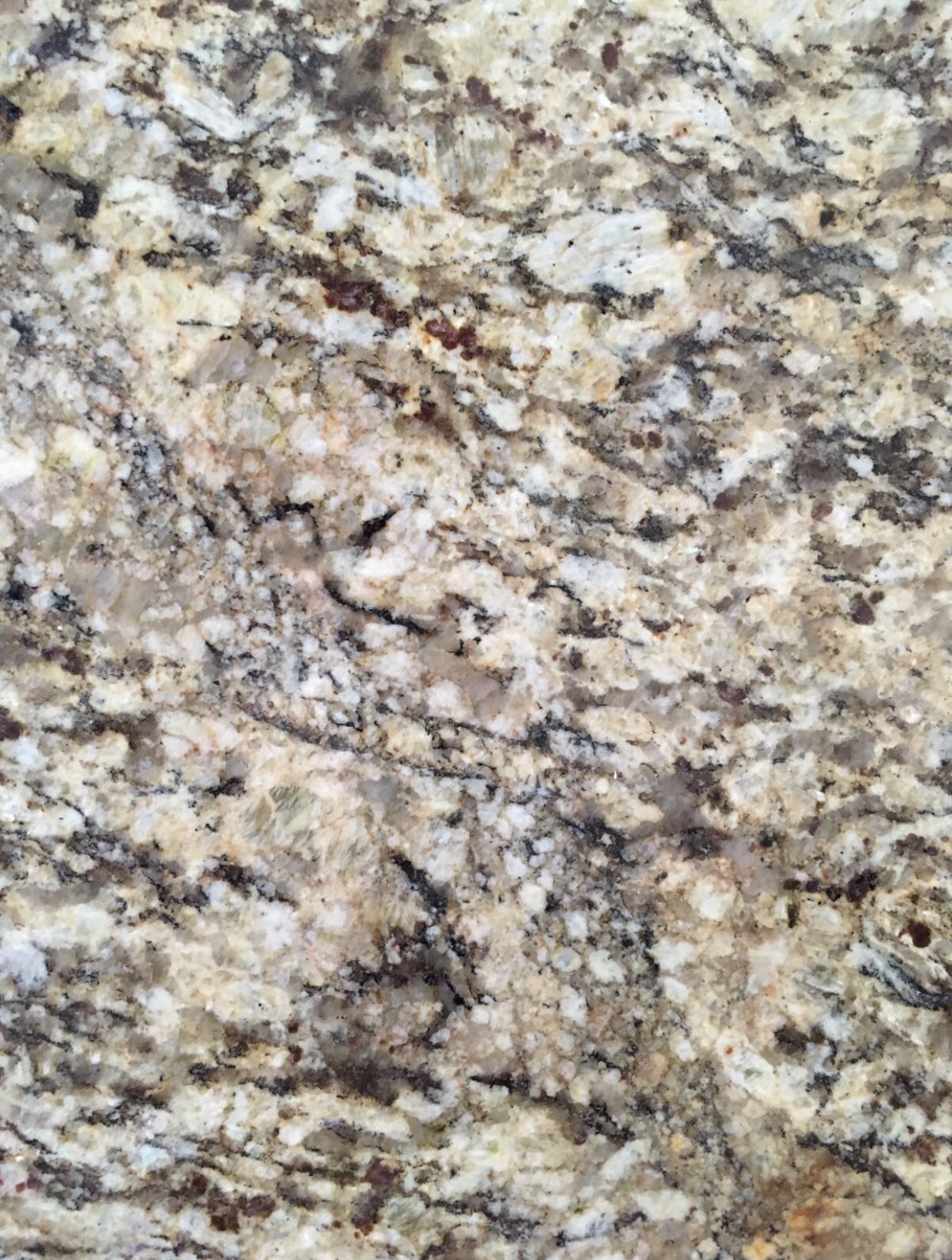

Pourquoi appeler cette roche un granite plutôt qu'un gneiss?

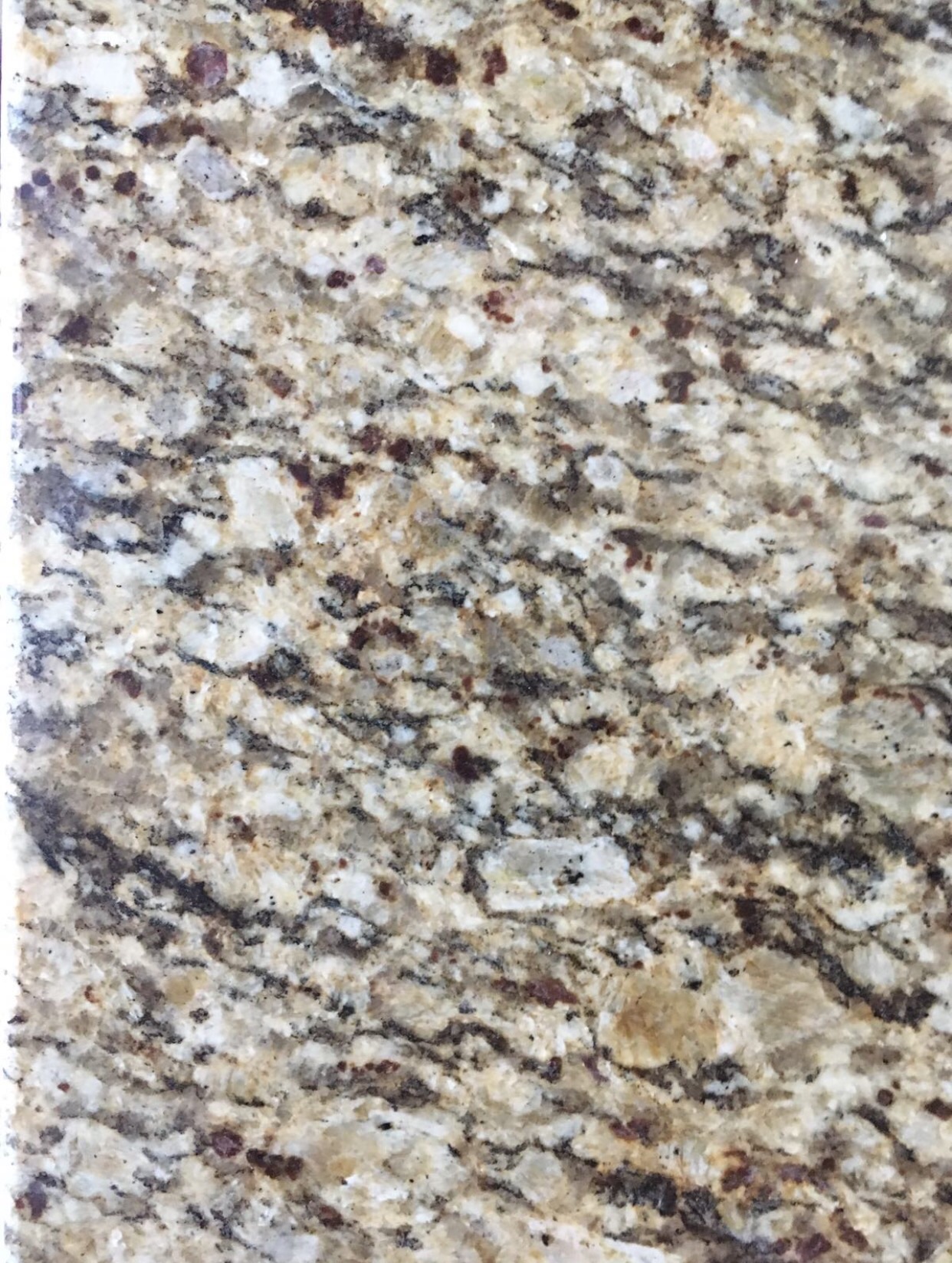

1) Granite: 90% de la roche = quartz + 1 FK ou quartz + 1 FK + 1 plagio subautomorphe type albite ou oligoclase. Depuis le début, je ne vois pas beaucoup de FK mais bon, faut peut-être que j'aille faire réviser l'équipement optique. Tu pourrais peut-être faire un comptage?
2) Je vois bien une alternance de lignes noires (mica) et de bandes claires (F +Q).
Perso, j'en resterai à orthogneiss comme évoqué par Serge même si je pense que le protolithe d'origine était nettement plus basique qu'il l'a dit.
Une question: les petites inclusions sombres dans les plagios: quelle allure?
Bien sur qu'il existe des granites avec moins de 90% de quartz.

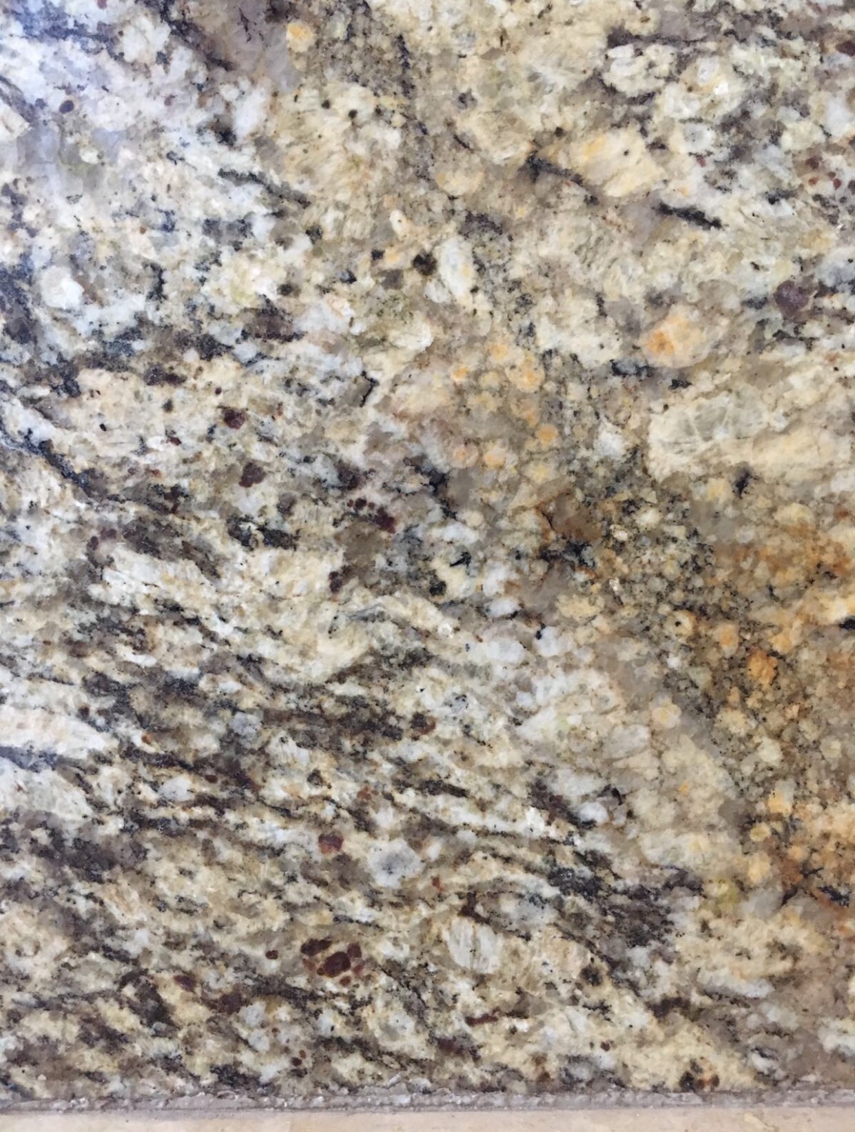

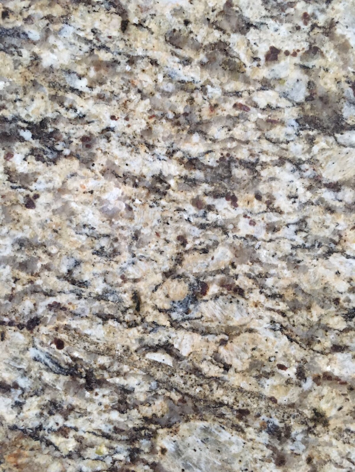

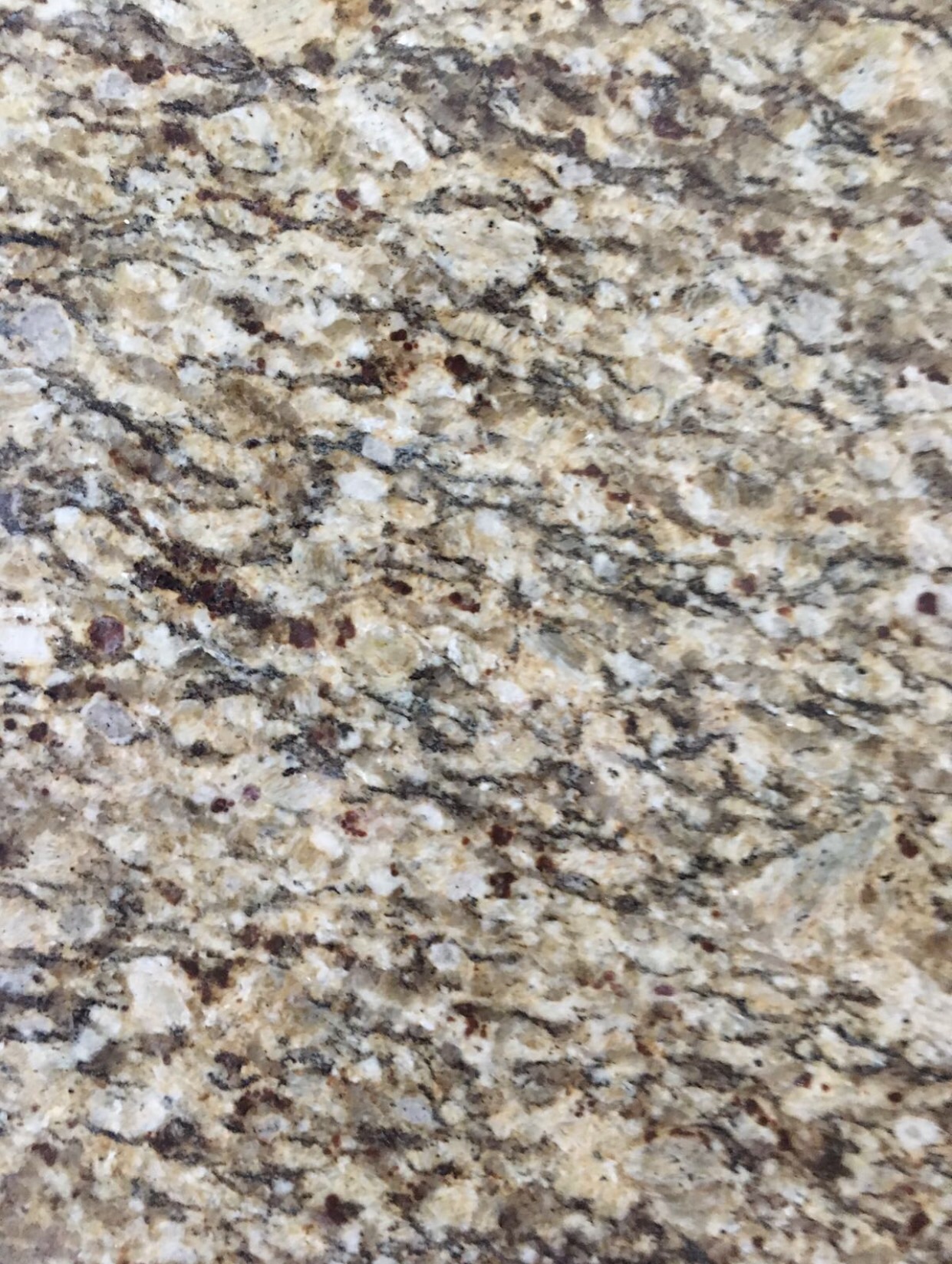

FK question pour Serge. Je vois 3 ou 4 orthoclase possibles sur la mosaïque de détail. Et sur d'autres sections derriere l'évier.
Je vois bien des paillettes de biotite, trop petit pour confirmer des amphiboles possibles.

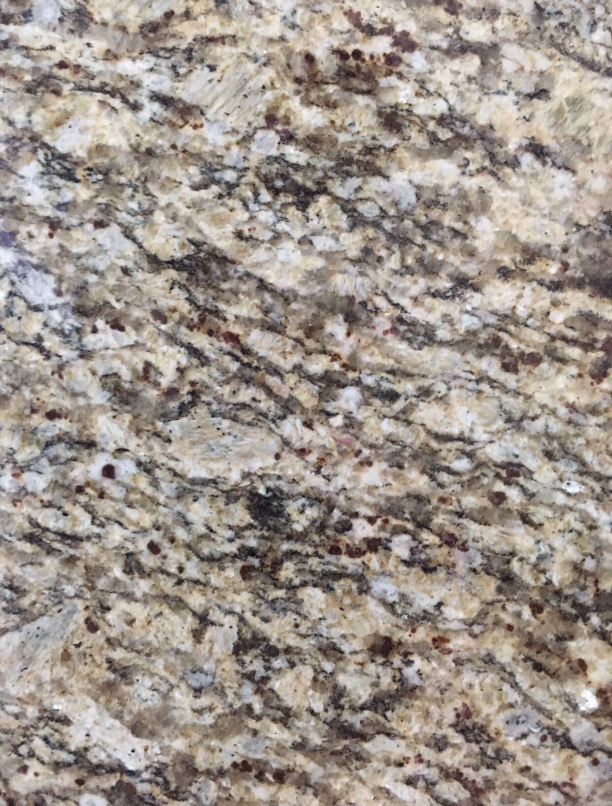

-50 à 60% feldspaths calci-sodiques + autre chose
-20 à 30% quartz (certain mineraux j'ai un doute sans loupe, peut etre 40-50% par endroits sur d'autres sections) dans la totalité de la roche mais plus si on exclut les plus gros F.
-5 à 10% ferromagnesiens, biotite + autre chose possible
- 5 % maxi grenats, 5 à 10% par endroits !
Avec un schéma on peut être plus précis.

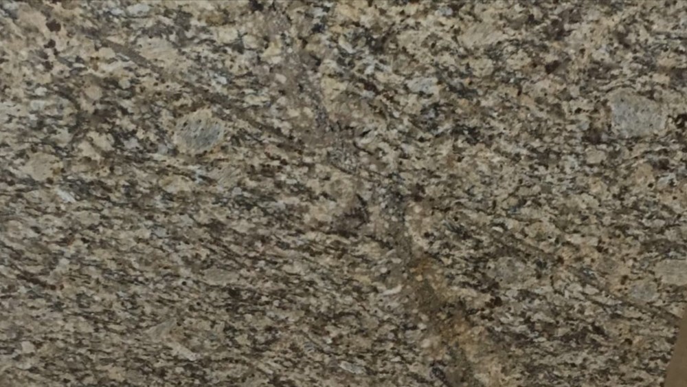

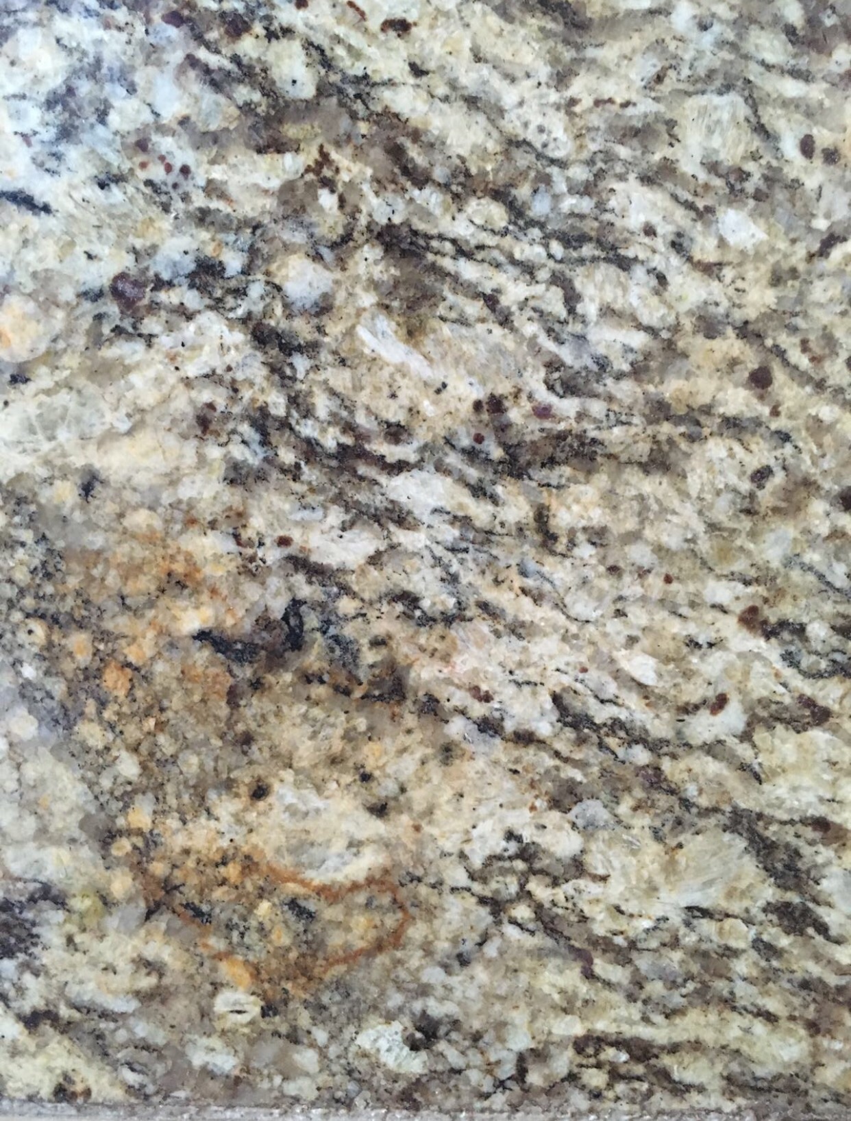

Derrière l'évier pas de texture gneissique visible.
Sur les roches plutoniques en général, le nom de la roche vient en fin d'analyse et avec la connaissance du terrain. Alors ici pas de terrain mais nous allons rechercher les analogues en biblio.

En revanche il y a de tres bons articles sur les batholites Mexicains. L'essentiel du secteur est Crétacé. Il en existe beaucoup autour de la baie de Puerto Vallarta. Beaucoup d'Orthogneiss à grenats également. Je pense qu'il suffit d'écrire à un des auteurs pour avoir une idee.
