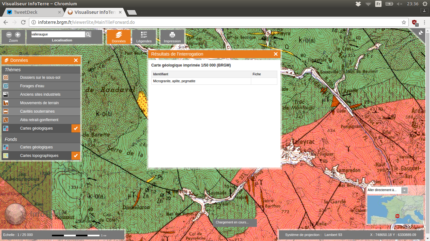

Même si je suis assez ignorant en géologie, j'essaie de "lire" en détail la carte géologique d'un coin des Cévennes à la fois riche en anciennes mines, mais aussi qui présente du métamorphisme de contact qui "pourrait" être intéressant, au niveau duquel il a été reporté scheelite, bismuth, tourmaline verte et shorl, grenats... Bref, je suis intrigué par les indications donnés par la carte, sur des "filons" de micro-granite/ aplite/ pegmatite... J'espère vos lumières pour comprendre :
- Qu'est-ce qui lie ces trois catégories de roches ? (à part qu'elles sont d'origine volcanique bien sûr)
- Est-ce que je peux espérer trouver quelque chose en minéraux, ou le mot "pegmatite" est là pour faire joli ?
Merci de vos lumières !

Au départ, pour ce sujet, ma question portait sur la pertinence géologique de regrouper aplite, µ-granite, et pegmatite avec une même couleur dans les cartes géologiques. Une idée ?

un petit conseil pour accéder aux notices sous le visualiseur simplifié du site Infoterre.
Il faut cliquer sur légende
Une nouvelle fenêtre apparaît, si la zone couverte chevauche plusieurs feuilles on a accès aux notices des feuilles. En suivant le lien on a la notice.

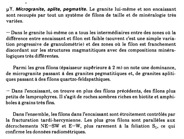

La notice, et la réponse à la question.
Merci pour ce sujet Mr Pourquoi et a jef06 pour l'extrait.
la raison pour expliquer que les cartographes ne distinguent pas les faciès est la grande variabilité typique des intrusions filoniennes liées à un régime cisaillant. Comme précisé sur le sujet de Zeolite hier : il doit y avoir des niveaux bréchiques.
en tout cas il est bien précisé que ces filons sont contrôlés par la fracturation hercynienne.

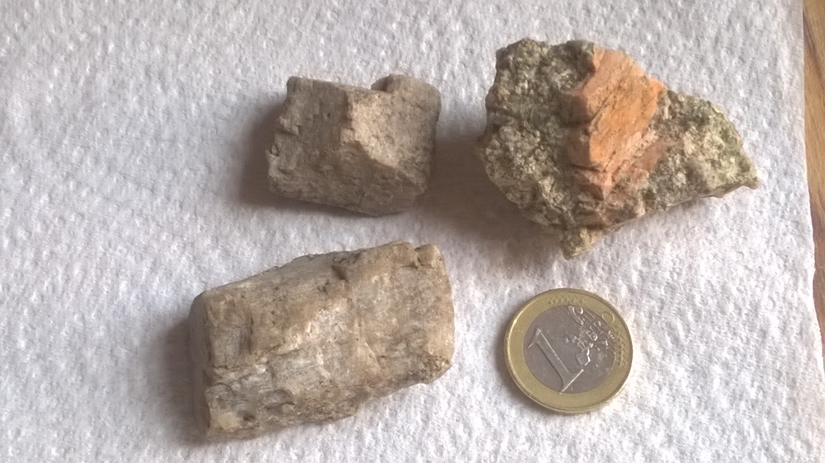

Hello,

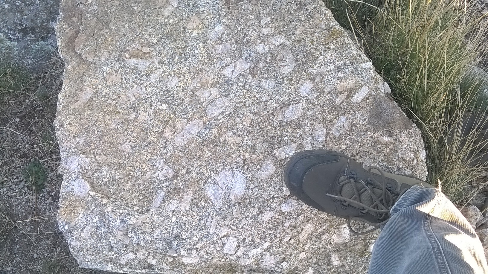

Pas de photos de pegmatites ni même de filons de microgranite. Pas eu le temps d'aller dans les coins qu'il faut. Ceci dit, voici quand même (photo n°1) à quoi ressemble le fameux "granit du Mont-Saint-Guiral", avec ses gros cristaux d'orthose (au niveau du col de Faubel). Ceux-ci se trouvent parfois seuls, blanc ou saumon. Dommage que leurs multiples fissures ne les laissent pas entiers...  (photo n°2 : d'ailleurs, la forme de celui en haut à gauche vous semble-t-elle naturelle, ou liée à l'érosion / casse ?) Par ailleurs, selon les endroits, ils peuvent être orientés dans la roche, à cause de mouvements de fluides lors de leur cristallisation (si j'ai bien lu la notice géologique).

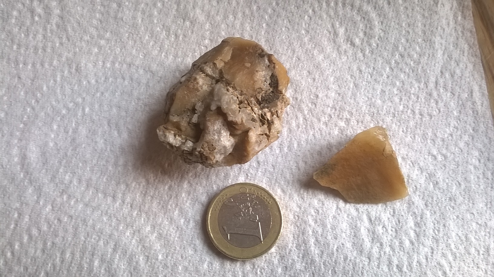

Par contre, j'ai trouvé également les deux derniers cailloux dans cette zone purement granitique. Il semble, à la dureté, que cela soit de la famille du quartz (raie le verre sans difficulté). Vu la taille, cela signifie-t-il qu'il y avait pas très loin un filon de quartz ou pegmatite (rien d'indiqué sur la carte géol, et pas retrouvé visuellement, mais bon, on est en pleine forêt) ?
Le 02/11/2016 à 12:04, Mr Pourquoi a dit :
C'est bien ça. Les gros feldspaths croissent dans un magma, et ce dans tous les sens. Si la chambre magmatique subit des contraintes tectoniques par exemple, le magma va se comprimer et/ou s'écouler ; les gros cristaux s'alignent alors globalement dans la direction du courant, on appelle ça une foliation magmatique.
C'est un peu comme si on jetait des aiguilles dans une rivière : elles vont se positionner dans la direction du courant.
