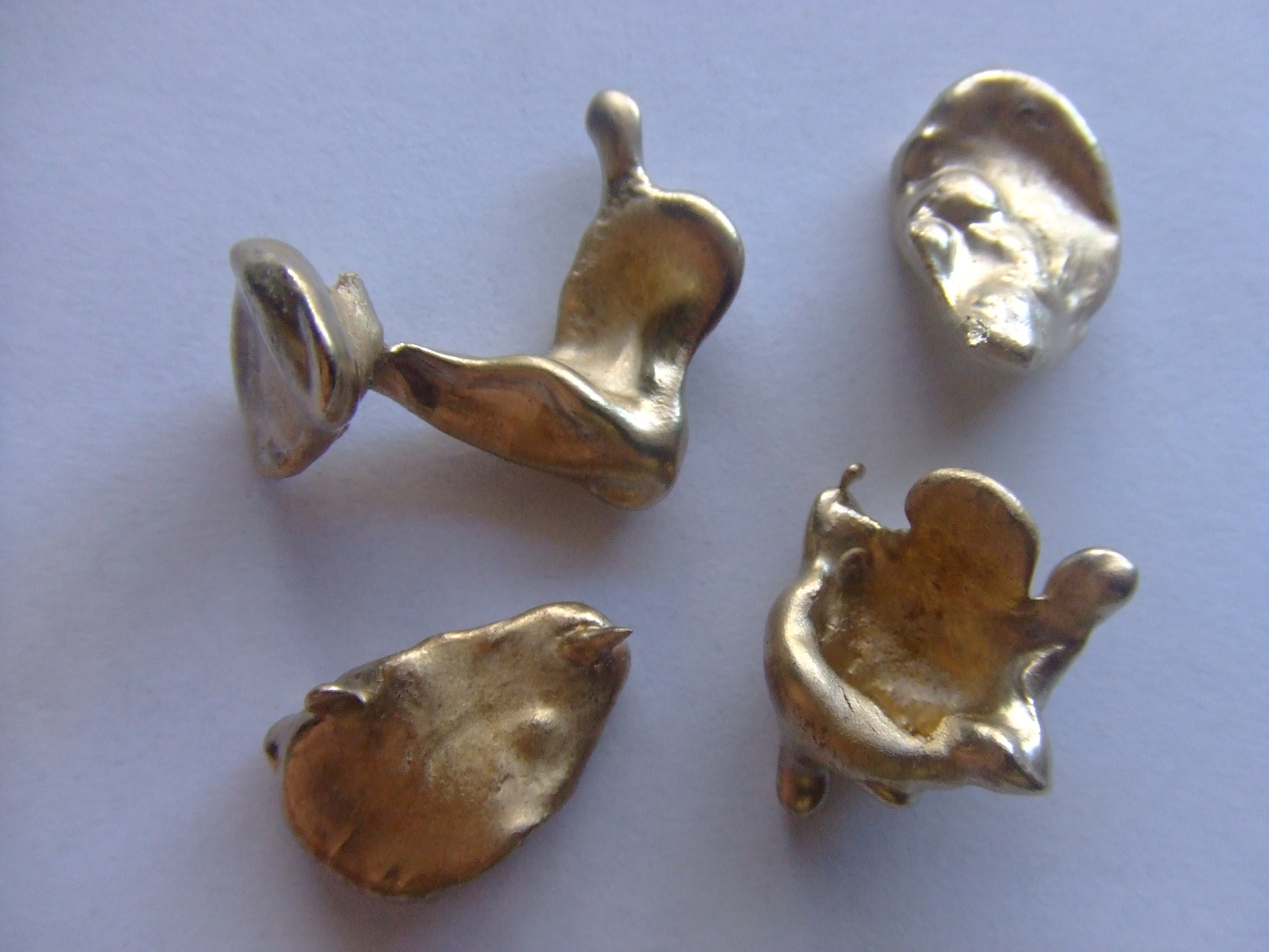

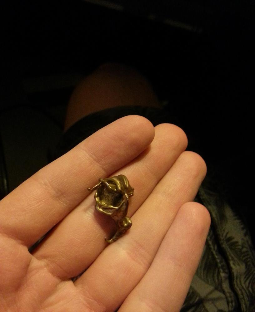

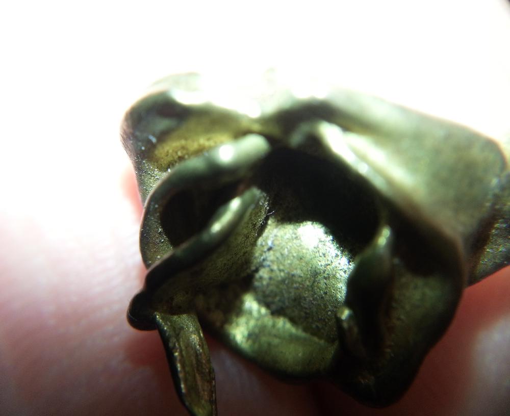

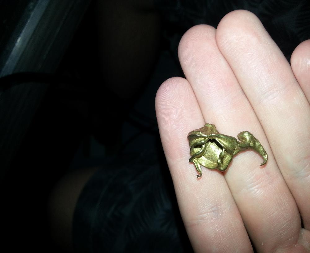

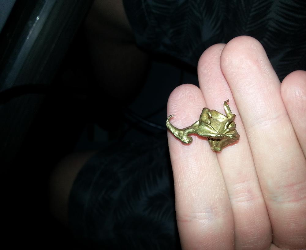

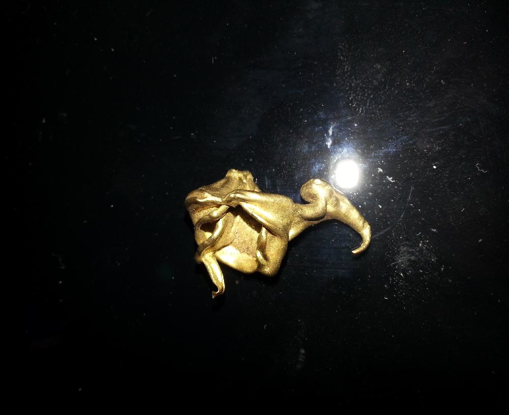

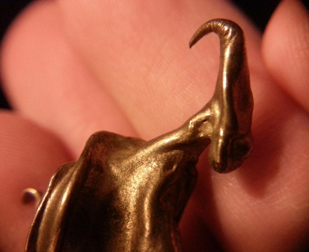

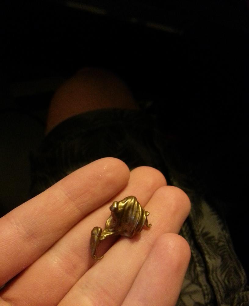

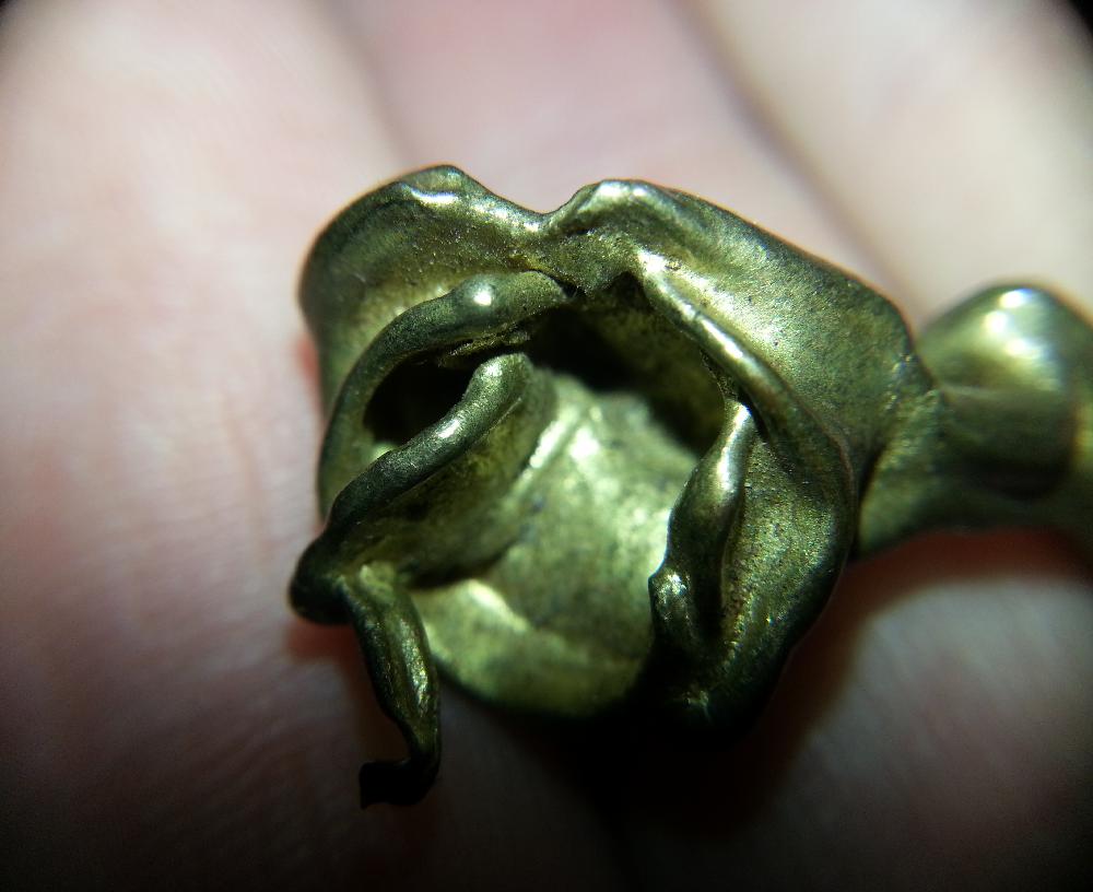

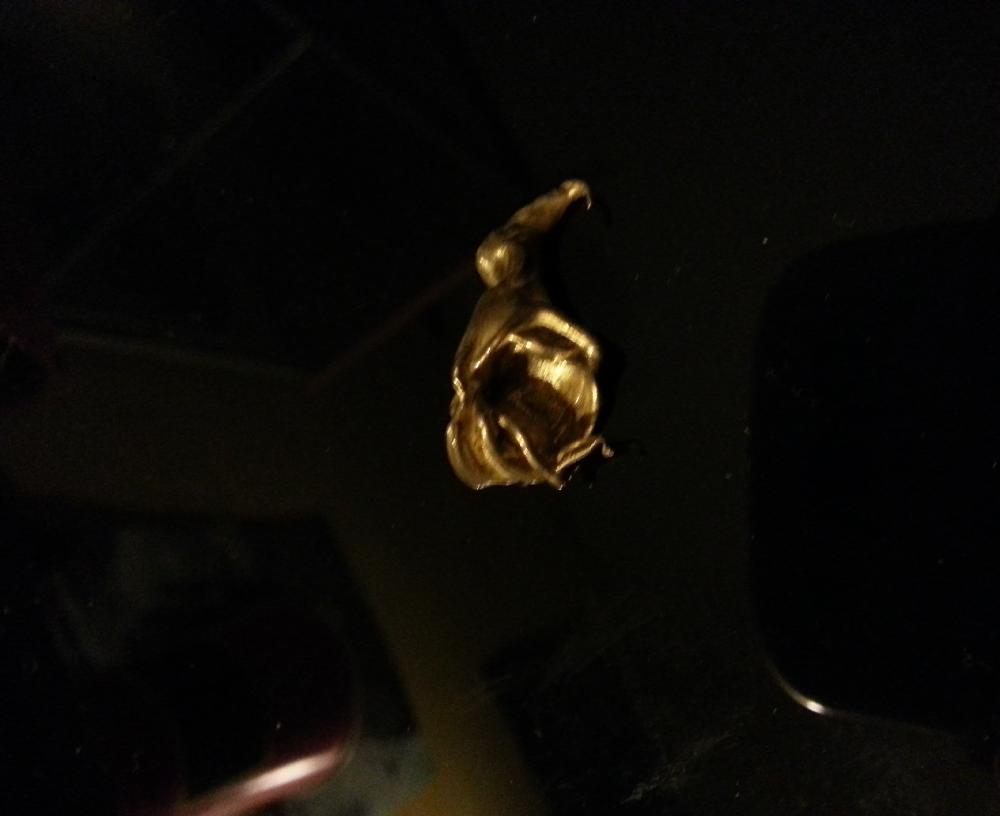

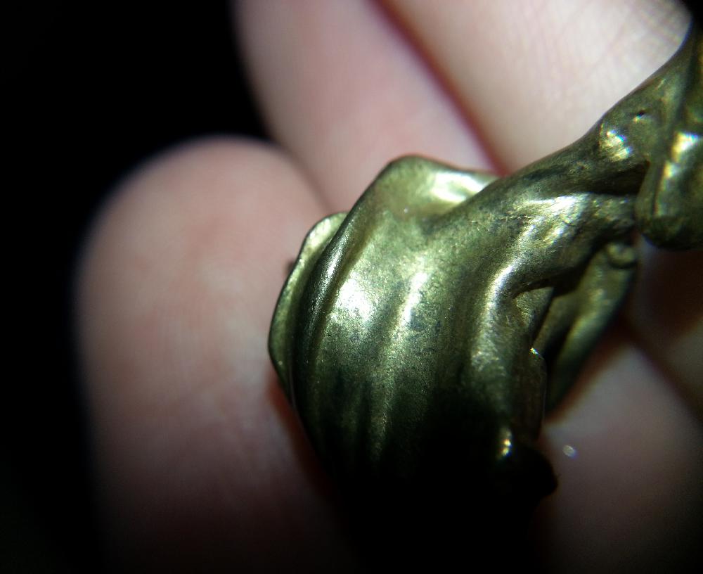

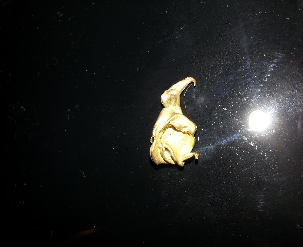

J'aimerais avoir votre avis sur ce minéral à l'étrange forme de rose.
Cela ressemble fortement à de l'or natif mais je voulais votre avis pour l'identification et l'origine probable.
Merci d'avance.
RESIZE_20160809_212845.jpgRESIZE_20160809_212434.jpgRESIZE_20160809_212445.jpgRESIZE_20160809_212453.jpgRESIZE_20160809_212507.jpgRESIZE_20160809_212522.jpgRESIZE_20160809_212532.jpgRESIZE_20160809_212547.jpgRESIZE_20160809_212557.jpgRESIZE_20160809_212630.jpgRESIZE_20160809_212654.jpgRESIZE_20160809_212719.jpgRESIZE_20160809_212735.jpgRESIZE_20160809_212758.jpgRESIZE_20160809_212832.jpg
Bonjour , d'accord avec le géologue du 35 . Pour ma part , je penche pour du bronze . Dans les deux cas , or ou bronze . J'obtiens des formes similaires en faisant couler du métal en fusion dans un seau d'eau .
Sinon , pour savoir si c'est de l'or , acide et pierre à toucher . La trace d'or , si cela en est , ne sera pas dissoute .:content:
Géo du 35 je t'avoue que je trouve ça léger pour de l'or, je vais essayer de faire des tests demain.
Et Nodarref tu peux me décrire ta technique s'il te plaît, j'ai pas bien compris, tu fais le test du trait et tu met de l'acide dessus ? Et quel acide ?
Sinon tu pense que ce n'est pas naturel alors ? Si t'as des photos similaires je suis preneur !
Quelles sont les autres techniques pour déterminer la nature de ce métal ou du moins pour éliminer l'hypothèse de l'or ?
Les densités du bronze et laiton sont d'environ 8-9 (selon les alliages utilisés), l'or c'est environ 19 !
Rien qu'en soupesant dans la main la différence doit être flagrante, mais un calcul de densité écarterait déjà beaucoup de pistes.
Je pense comme Nodarref, une coulure de bronze ou laiton ;)
Il s'agit de la pierre à toucher utiliser par les bijoutiers , tu frottes le métal et tu fais une trace . Ensuite , tu verses une goutte d'acide : acide pour or 9 carats , 14 , 18 ou 22 carats . ( je n'ai jamais fait l'expérience avec de l'acide chlorydrique mais ça doit marcher ) . Si ce n'est pas de l'or , tu vas voir la trace disparaitre .
 Essaye sur une pierre à aiguiser , ça devrait faire l'affaire et de l'acide chlorydrique .
Pour moi ,non , ce n'est pas naturel . j'essaierai de faire une coulée de bronze dans un seau d'eau et je te mettrai les photos dans " collection métaux" mais pas aujourd'hui . En attendant , j'avais posté une photo dans le sujet "collection métaux " : grenaille laiton avec des morceaux de laiton fondu comme indiqué plus haut .
Alors après calcul de densité je trouve environ 5,4 donc c'est certain ce n'est pas de l'or. C'est peut-être un alliage je sais pas...
Je penche donc pour l'hypothèse de Nodarref, c'est peut-être un métal en fusion versé dans de l'eau qui aurait donné cette forme étrange.
Oui merci Nodarref pour tes photos, c'est bien ressemblant.
Après c'est certainement un alliage comme tout le monde le pense mais je ne vois pas comment déterminer les composants de cet alliage mis à part des tests très poussés donc je vous remercie, c'est déjà bien qu'on ait pu déterminer à peu près ce que c'était.
