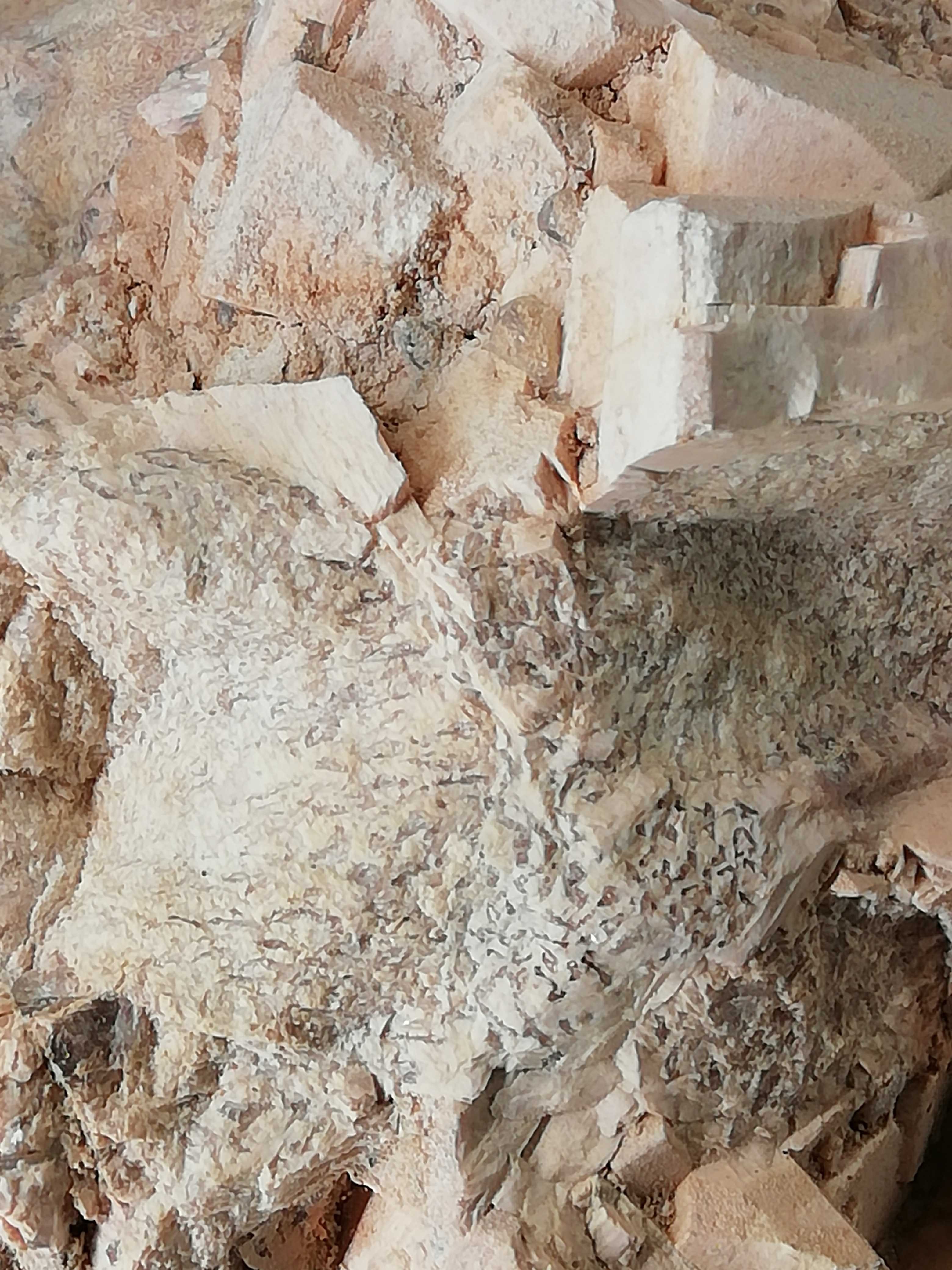

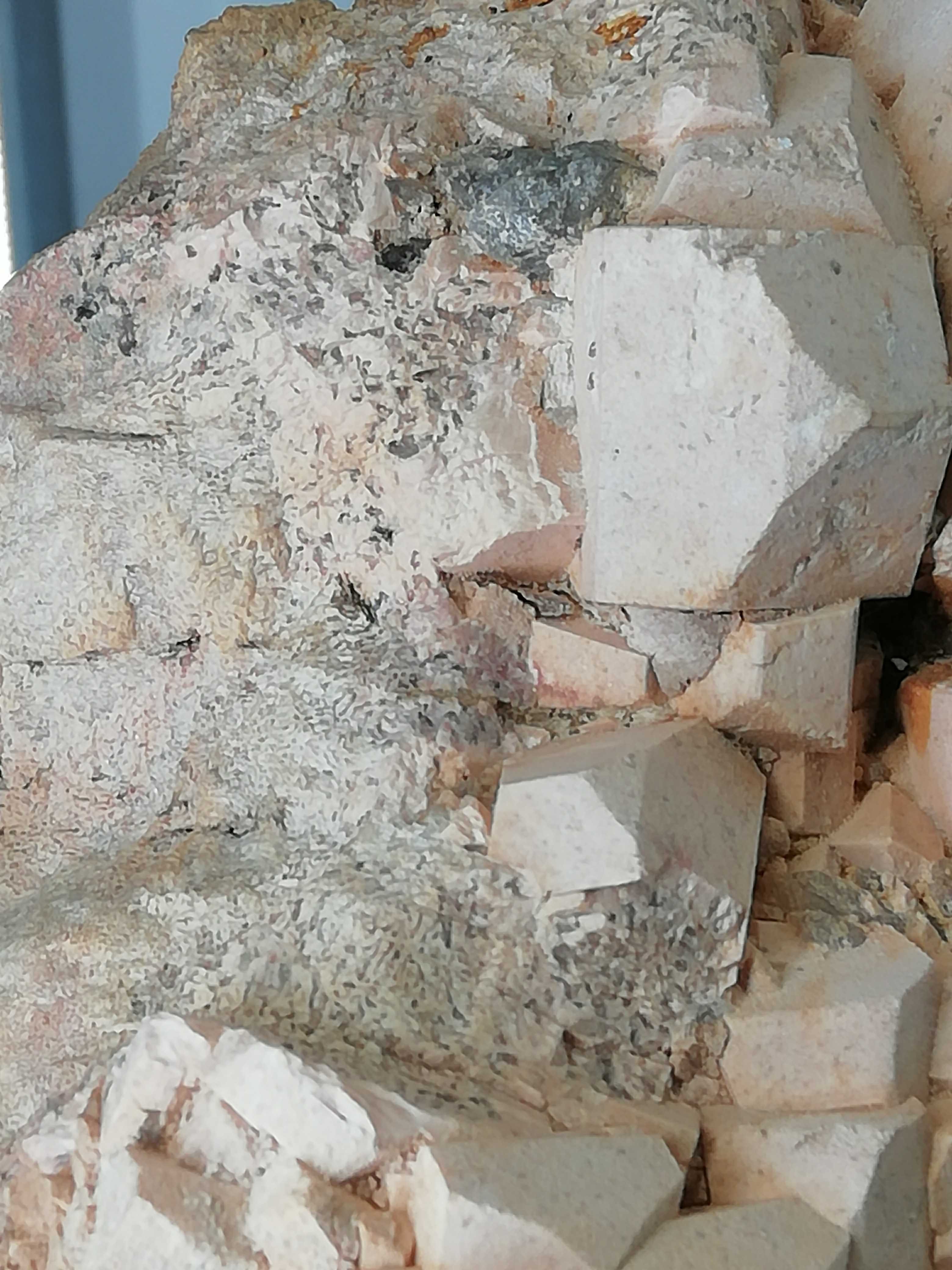

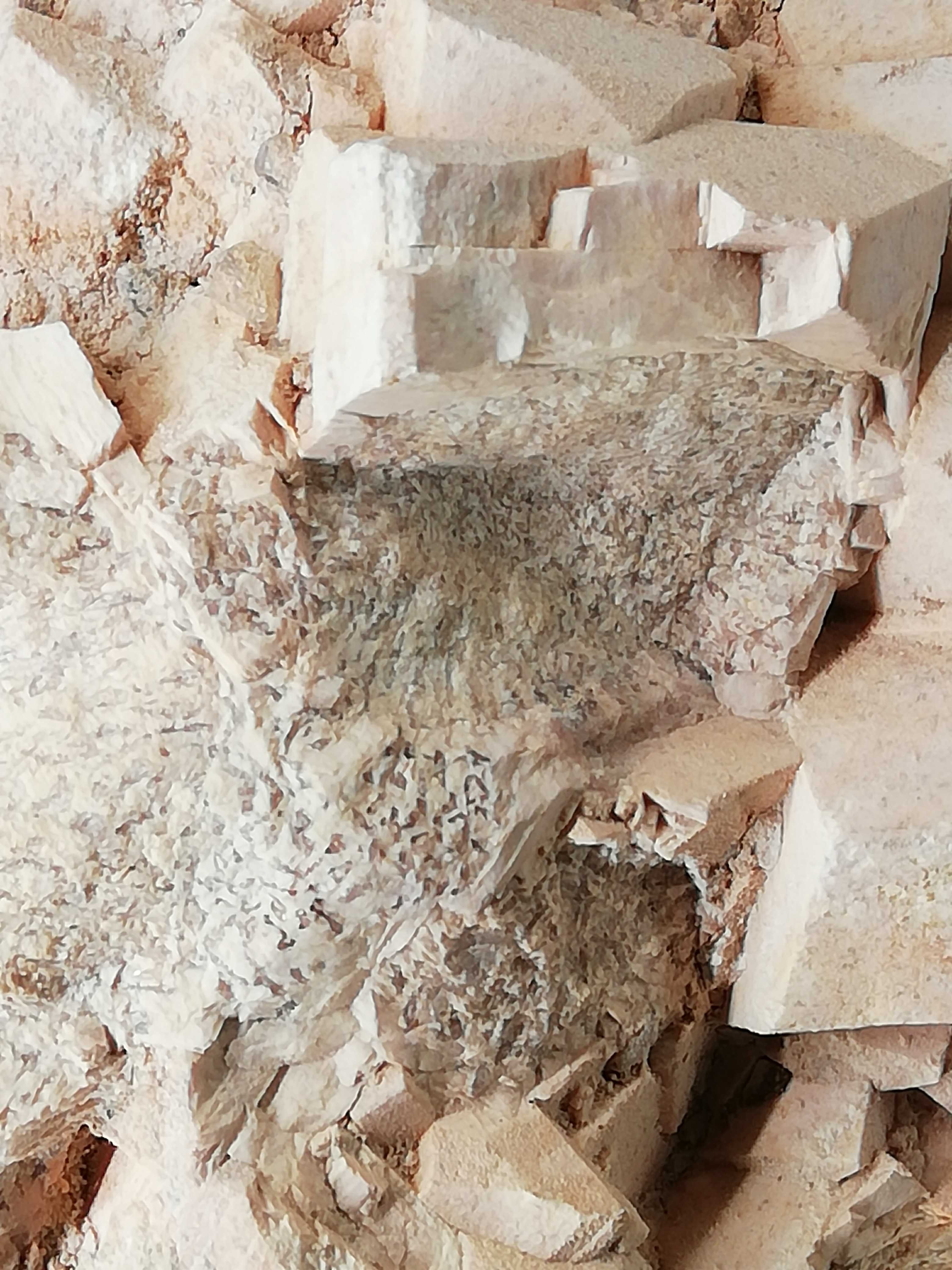

Désolé, j'avais laissé échapper ces cas très intéressants de relations quartz-feldspath.
Sur le premier, on dirait qu'il y a une couche de calcédoine posée sur la surface, avant le quartz proprement dit ; la nature de l'intercroissance en-dessous n'est pas évidente, il y a peut-être du feldspath graphique. En fait, on ne peut être sur que c'est de la myrmékite que quand on voit la forme en chou-fleur des bourgeons, et pour cela il faut qu'il reste du fK au contact.
Ci-après, un détail de la myrmékite à Coustouge, sur un morceau moche et sacrifiable. fov 1cm
Sur les autres cas avec des structures lamellaires, le mica dissous est bien possible (plutot biotite, la muscovite est trop stable) mais peut être aussi du feldspath en plumes et éventuellement graphique (façon stocksheider, ce qui expliquerait la courbure de certaines lamelles).
