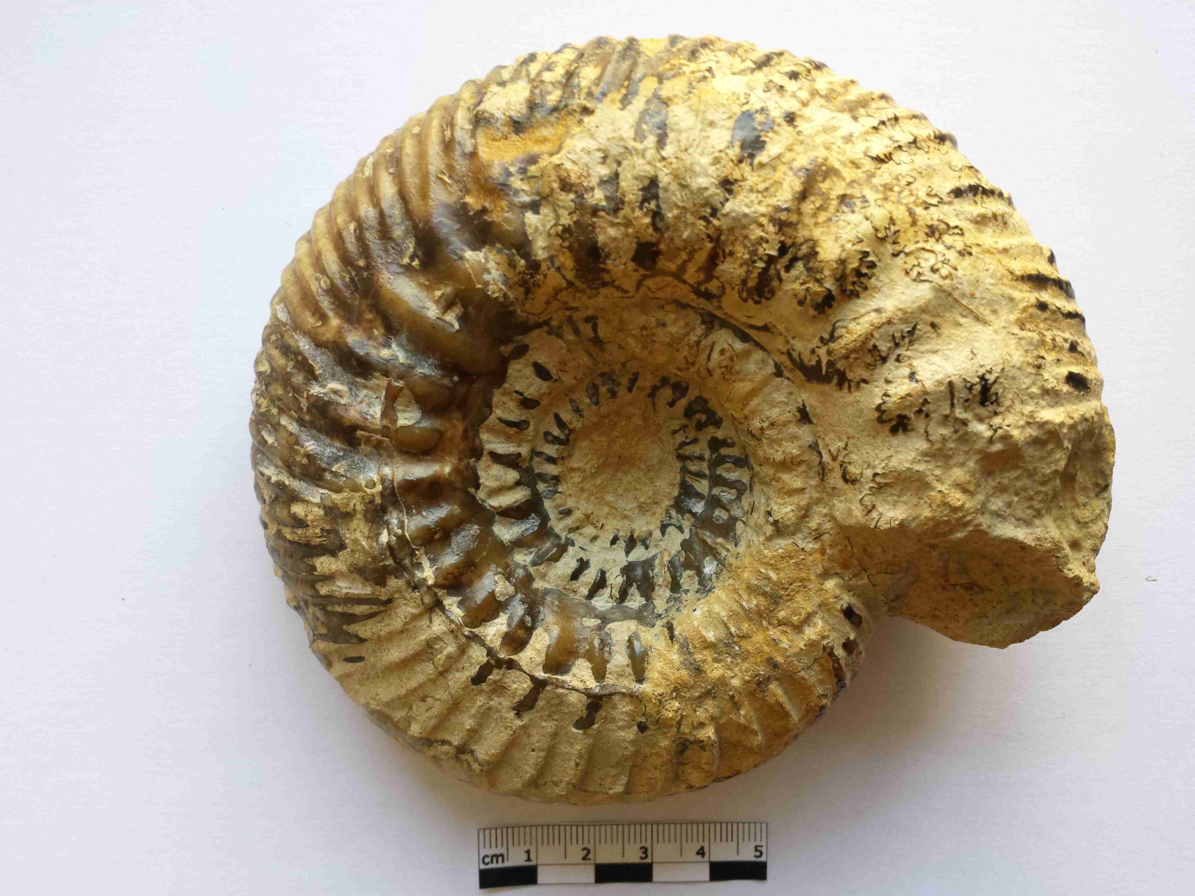

Bonjour à tous,

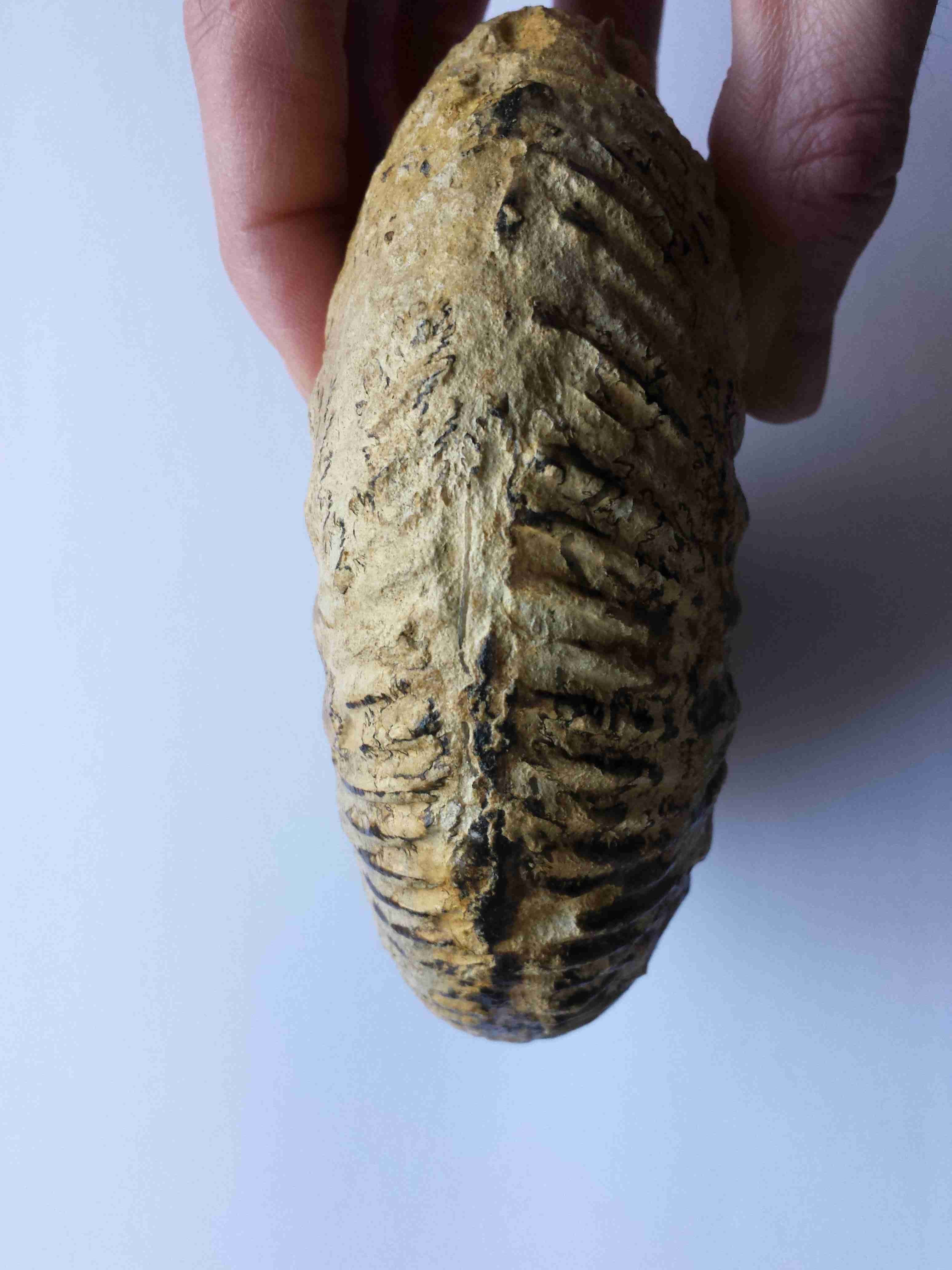

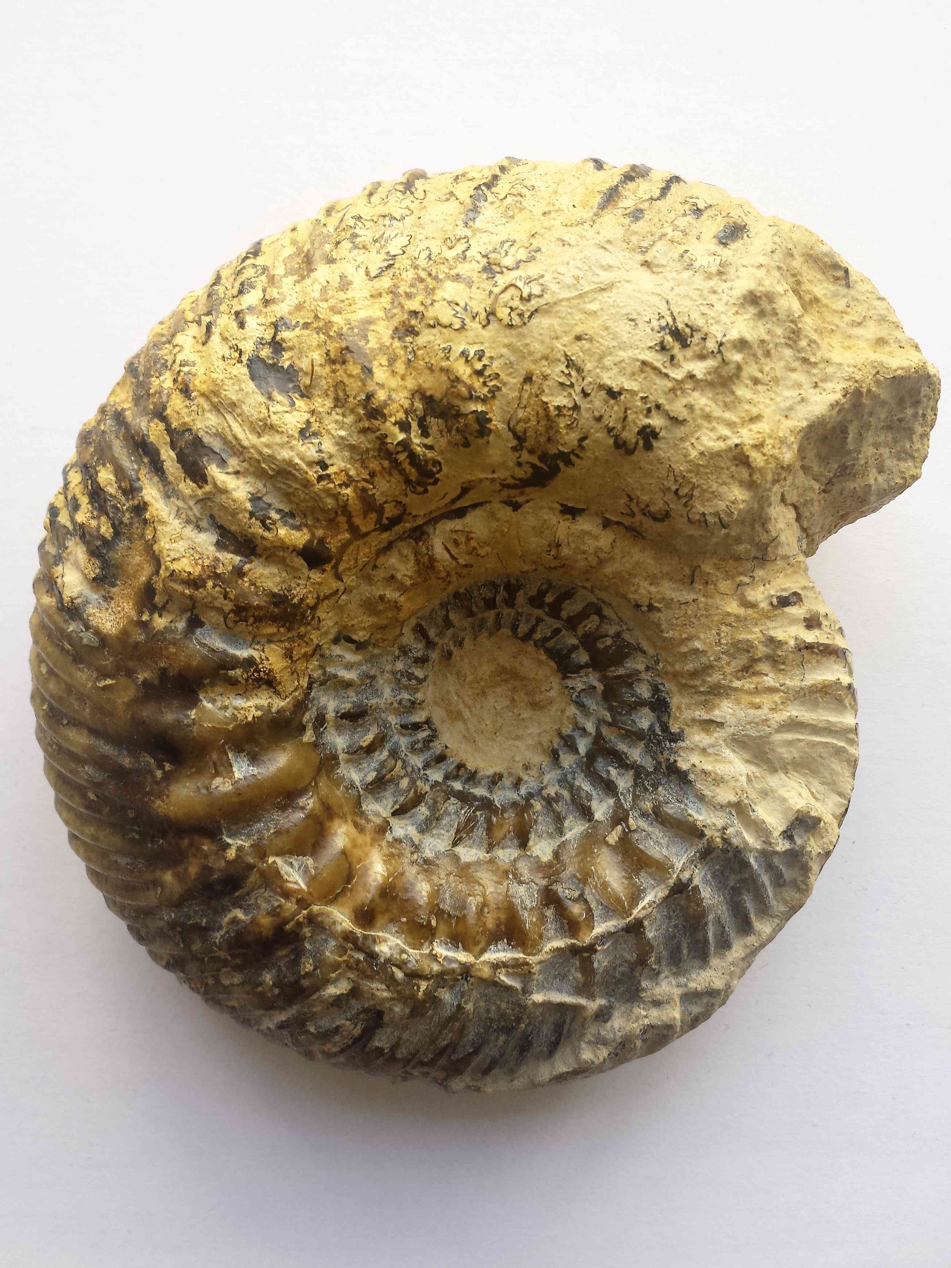

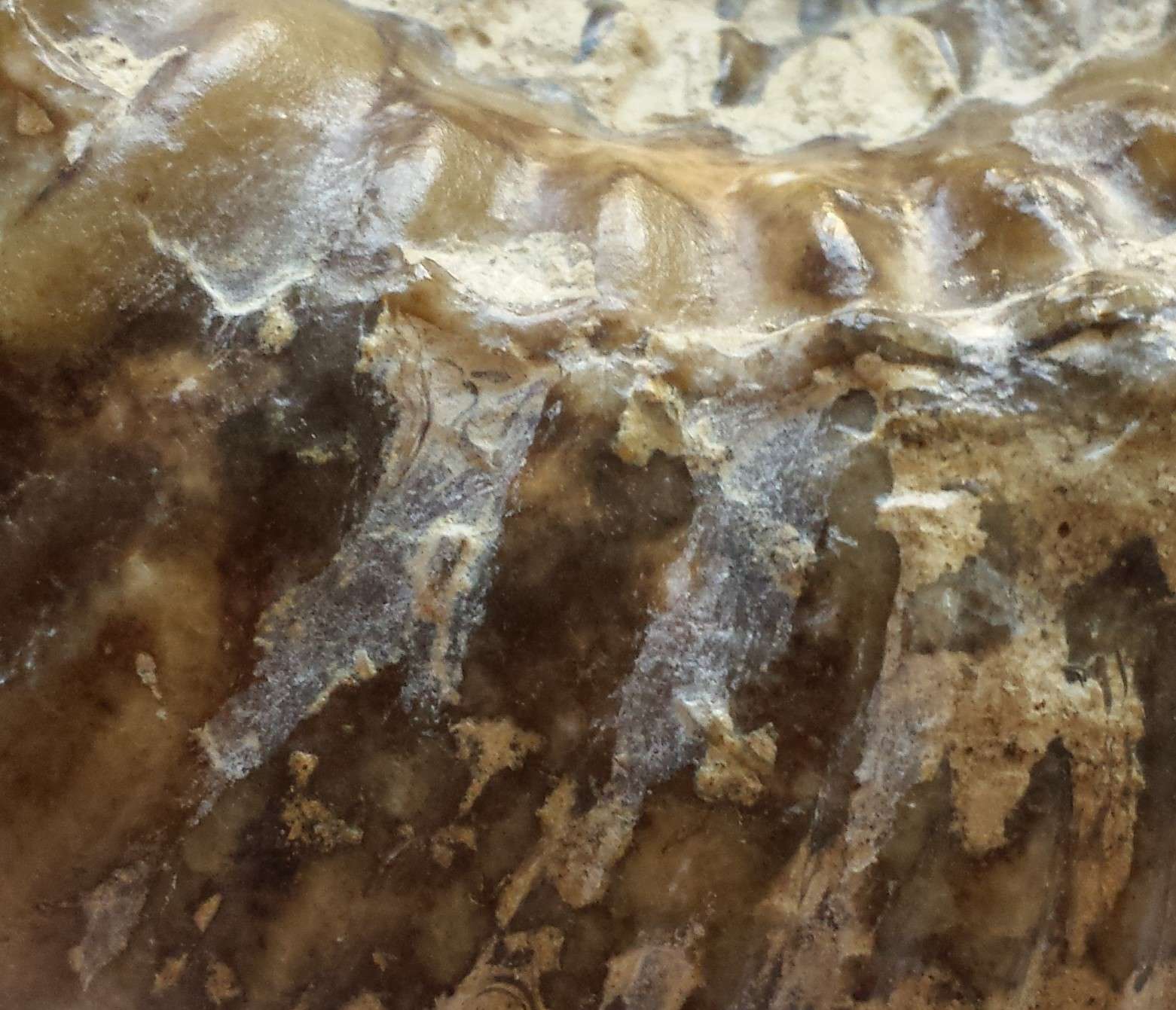

Dernièrement lors d'une bourse j’ai acheté une ammonite (une procerites trouvée à  Nérondes selon l’ancien propriétaire) et j’aimerais la nettoyer complètement mais je ne sais pas comment procéder.  Au début j’ai essayé de gratter avec un couteau mais comme vous pouvez l’imaginer le résultat n’est pas génial (cf deuxième photo).
Pourriez vous me donner quelques conseils pour préparer cette ammonite proprement sans avoir à investir dans du matériel couteux ?
Merci d’avance

pour moi ce n'est pas une procerites mais une parkinsonia!
pour le nettoyage perso j'utilise une brosse métallique très fine pour enlever le genre de trace comme tu le montres sur la 2eme photo.
je "gratte" avec un cutter mais aussi avec de petits outils pour maquette style scalpel
j'utilise également de la potasse pour finir de dégager complétement l'ombilic (attention toutefois si l'ammonite  n'a pas sa "coquille" en calcite sa la bouffe.
en espérant t'avoir aider.
La potasse, c'est bien. Mais comme dit Warrior, si l'ammonite n'est pas totalement en calcite, la potasse va faire des trous dans les parties non cristallisées
A mon avis, une aiguille ou scalpel et de la patience sont les meilleurs outils
Merci pour votre aide, je crois qu'au final il va surtout me falloir un peu d'huile de coude.

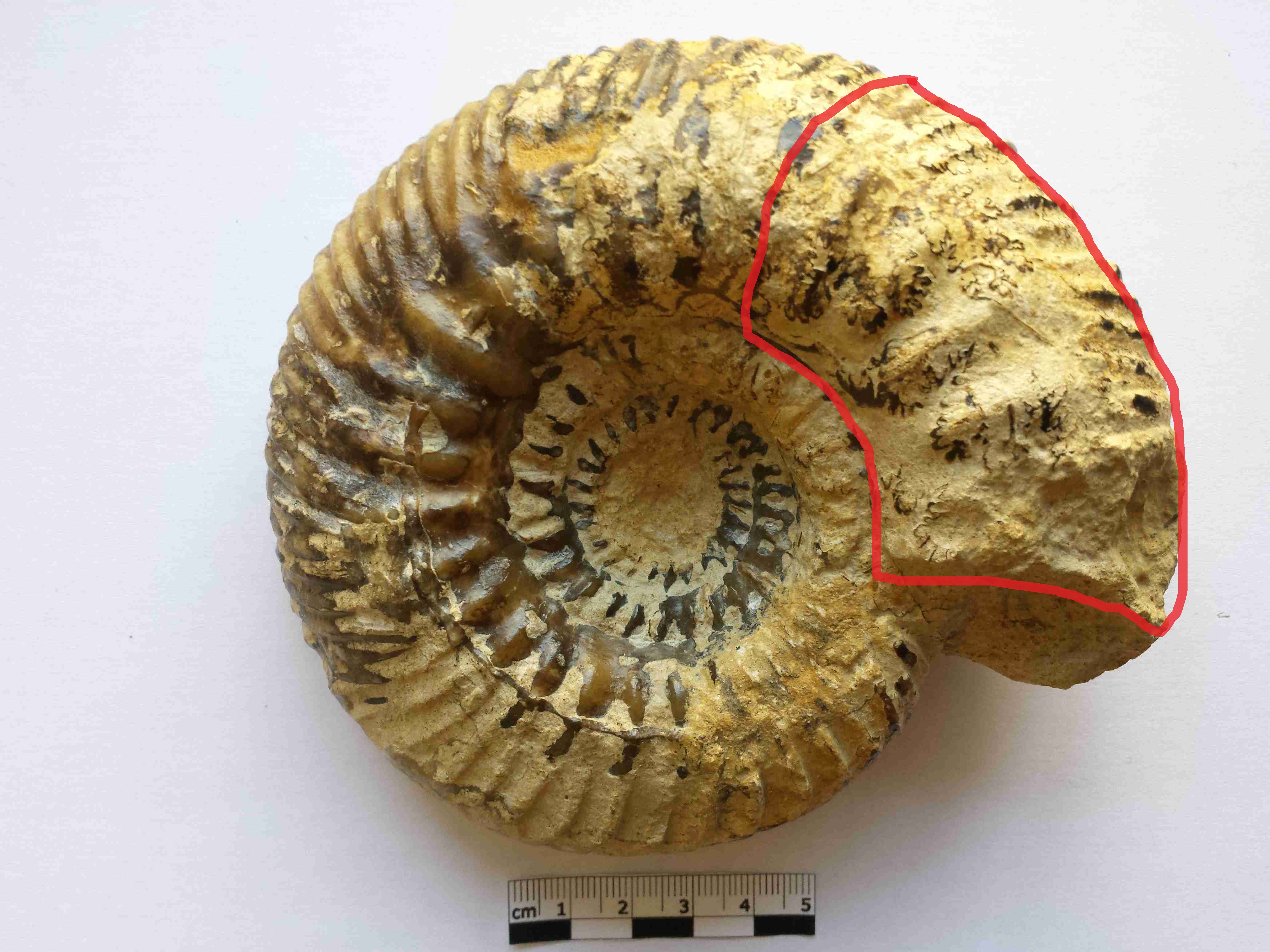

Par contre j'hésite à toucher à la partie entourée en rouge, qu'en pensez vous ?
Enfin, pour l'identification, je peux rien affirmer mais j'avais trouvé des similitudes avec d'autres photos de procerites sur le net et l'ancien propriétaire avait l'air sur de lui. Je vais peut être démarrer un autre sujet dans la partie identification pour en savoir plus.
La partie en rouge de ton ammonite est sans pseudoteste donc pas touche ! pour le reste comme le dit caterpillar insistes sur les tours internes là ou la calcite est présente. Surtout n’hésites pas à bien humidifier avant de gratter avec une lame, tu verras ça se dégage bien il faut juste prendre son temps ...
contrairement a ce qui est écrit plus haut ne pas utiliser de brosse métallique ( ca raye la calcite ) privilégier une brosse laiton a poil souple , sinon comme précisé plus haut gratter gentiment , une aiguille montée sur un support quelconque fera également l'affaire.

Je pense que l'ancien propriétaire a utilisé un produit pour solidifier le fossile (surtout les parties où il y a beaucoup de calcaire) et donner un aspect brillant à la roche. On peut aussi voir que le produit appliqué a donné un coté jaunâtre à la roche si l'on compare avec la zone à droite que j'ai grattée et où il manque une partie de la coquille.
Auriez-vous une idée du produit en question ?
cire d'abeille probable

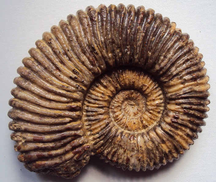

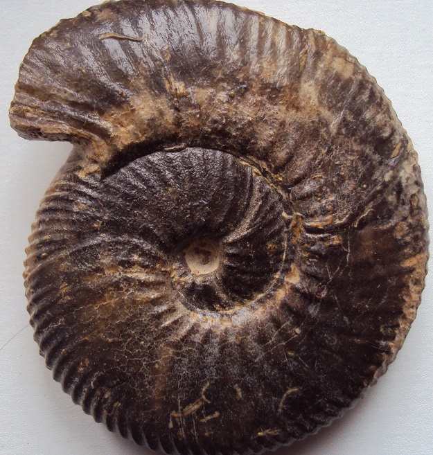

Salut warrior,

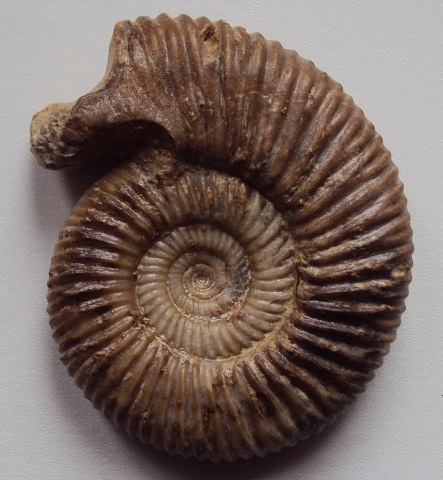

tes ammonites sont vraiment parfaites surtout la deuxième. J'aimerais bien savoir combien de temps tu as mis pour obtenir ce résultat là ?
