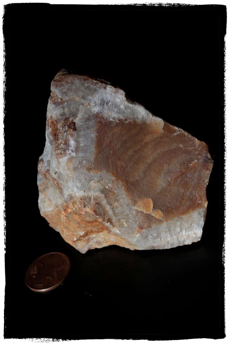

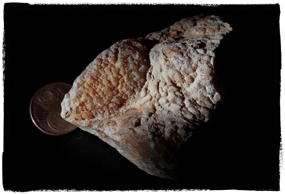

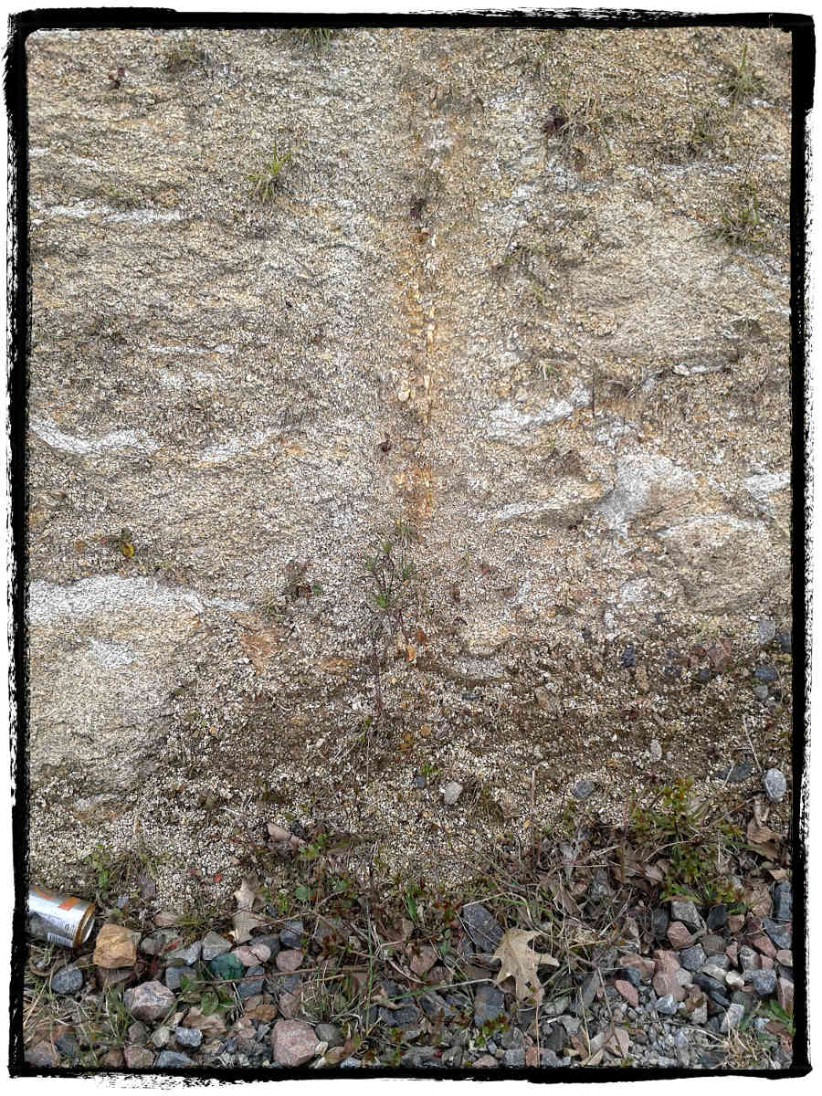

Pour commencer deux spécimens trouvé à Saint Herblain(44) le long d'un gros chantier Rue Andrée Marie Ampère dans des veines de quartz:
post-23293-0-99398100-1458950338_thumb.j
1-
post-23293-0-94562300-1458950330_thumb.j
Une sorte d'agate dans des poches de cristaux de quartz?

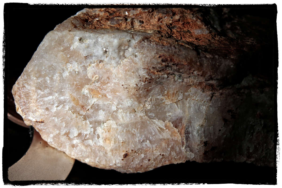

2-

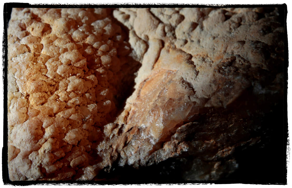

post-23293-0-55264100-1458950332_thumb.j
post-23293-0-11828800-1458950334_thumb.j
post-23293-0-60915400-1458950335_thumb.j
Calcédoine?

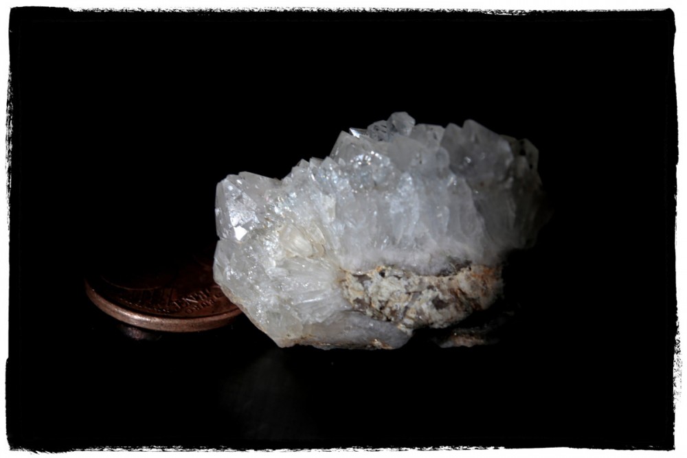

un ptit quartz trouvé avec:
post-23293-0-92202200-1458950336_thumb.j
Effectivement, petite faille remplie de quartz le tout dans ce qui semble être un granite.
En premier on dirait une géode de quartz (contour blanc) avec un remplissage d'une autre forme siliceuse (en marron), une sorte de calcédoine.
Pour les autres, simplement du quartz (un peu corrodé pour la 2e).
Super! Merci pour vos réponses :)
Pour la 2eme série de photos, il y a bien des cristaux de quartz mais ils sont recouvert d'une couche de roche (un peut comme de la calcédoine), je ferais une autre photo.

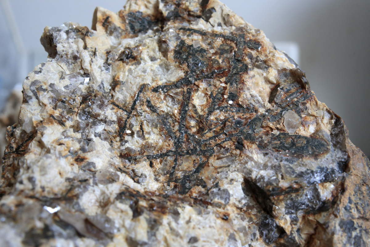

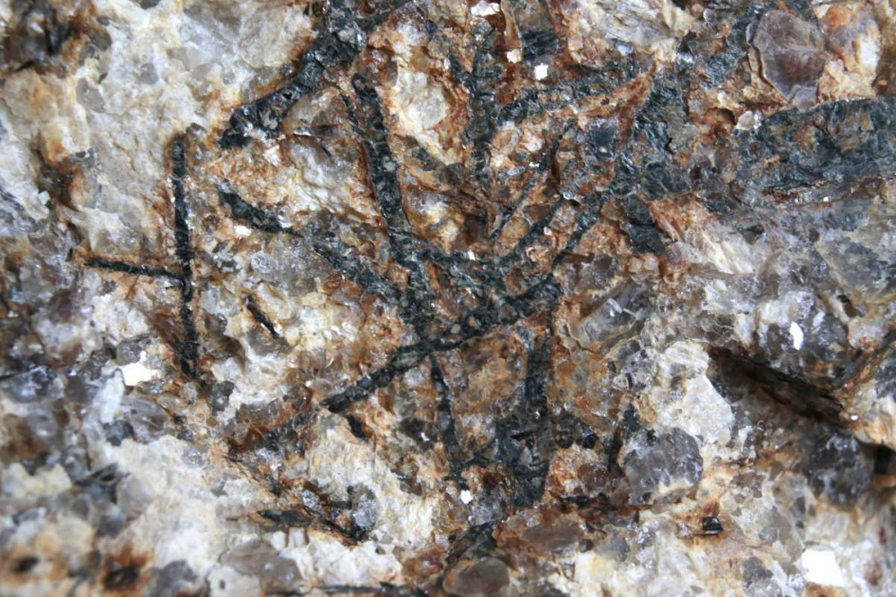

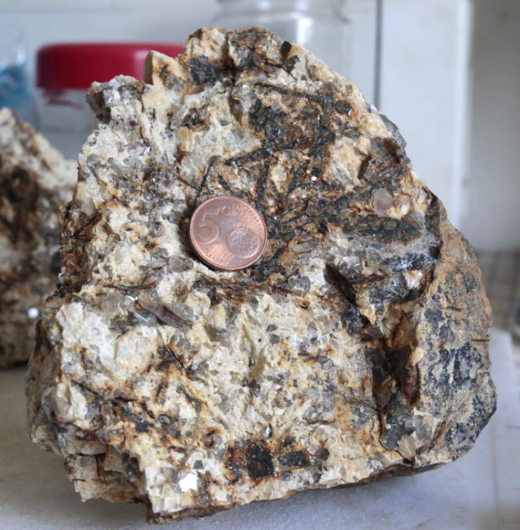

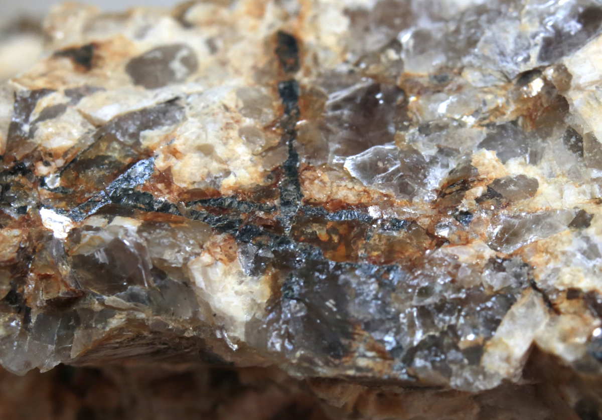

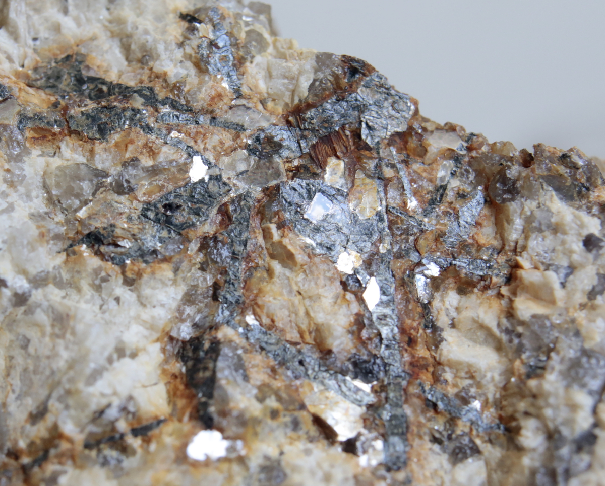

Bonjour, je suis tombé sur un bloc de pegmatite vers le rond point des châtaigniers et en l'ouvrant j'ai découvert ça:
Qu'est-ce donc à votre avis? Au début j'ai pensé à des tourmalines mais c'est plus comme du mica.... Merci d'avance :)
C'est juste une ressemblance "de loin" mais ça s'arrête là. Si on regarde de plus près, vos cristaux n'ont pas un éclat métallique, la couleur n'est pas la même, le clivage est différent...
C'est juste la structure en stockwork qui donne cette impression, mais dans un cas pour la gangue on a une pegmatite graphique et dans l'autre du quartz filonien, rien à voir. Les deux contextes sont très différents et dans les pegmatites, il n'y a presque pas de métaux.

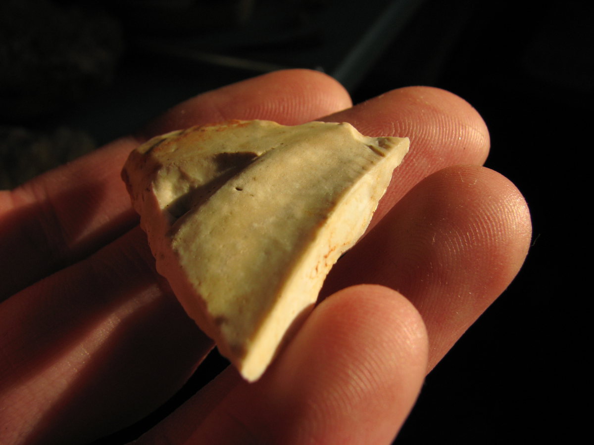

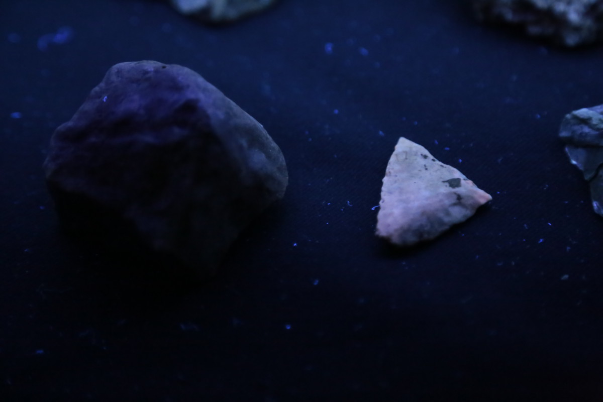

Bonsoir, j'ai de nouveau besoin de votre avis^^

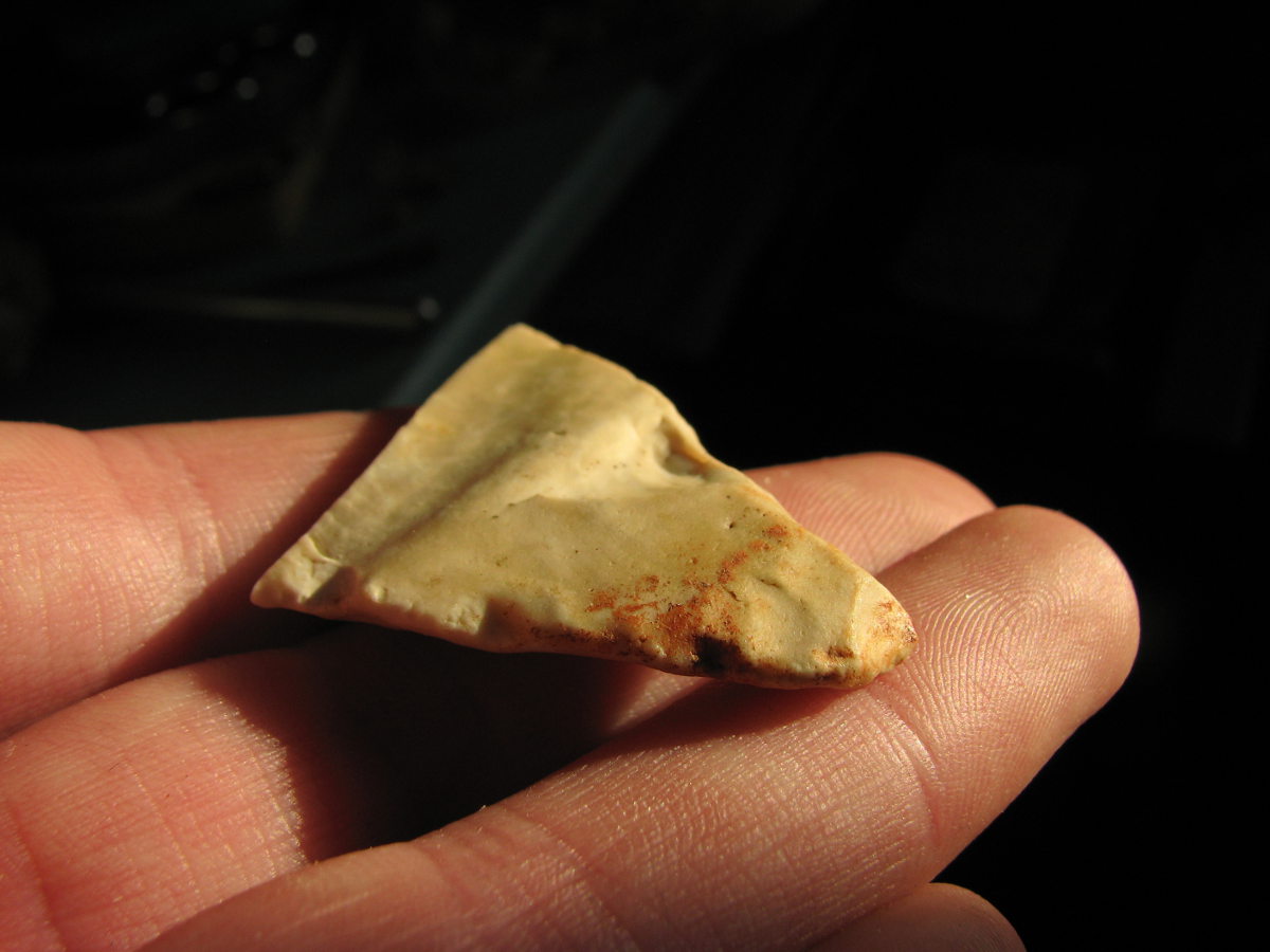

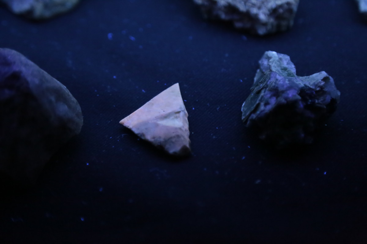

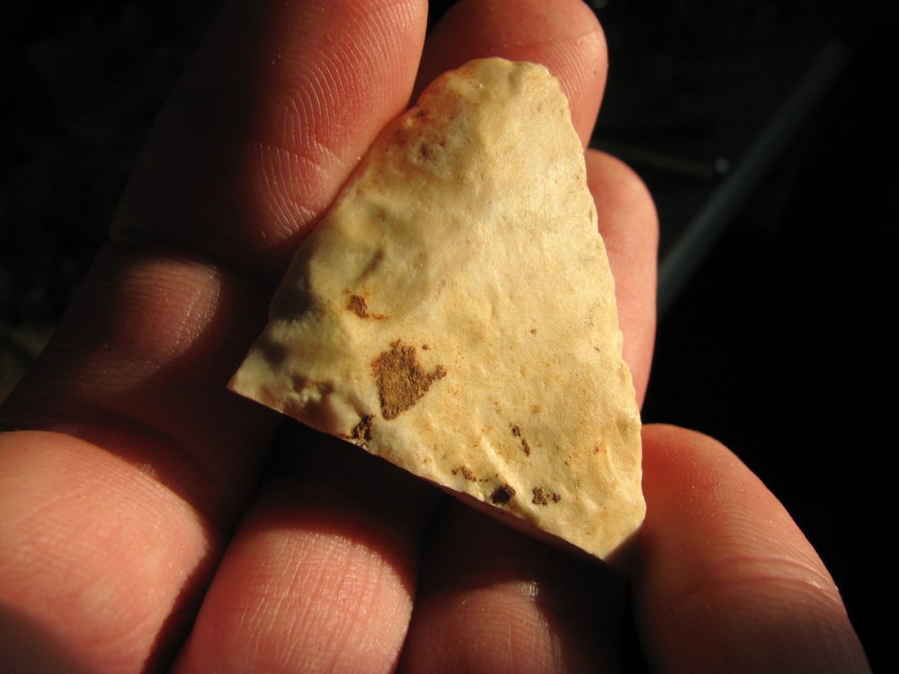

Toujours sur le même endroit j'ai trouvé cette pierre, je l'ai ramassée car je croyais que c'était un morceau de silex au début, mais ça ressemble plus à de la calcédoine.
La particularité c'est que ça réagit à l' ultraviolet. Est-ce une sorte d'opale?
Merci d'avance ;)
