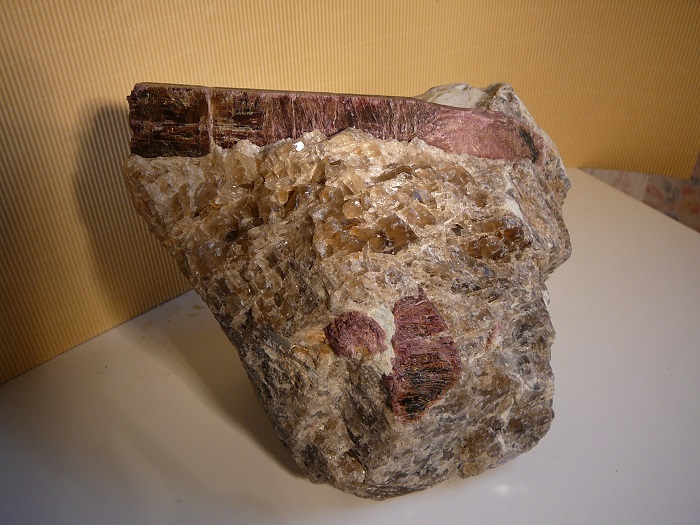

Je possède un morceau de quartz assez important,(25 cm x 20 cm x 8kg) qui renferme des "corindons" de bonnes tailles,
à part un horizontal que l'on distingue bien, les autres sont en travers à l'intérieur du quartz.
Ma question est:
Puis-je les dégager de ce quartz afin de rendre la pièce plus esthétique ?
Et avec quoi puis-je le faire (outils ou autre) ?
Merci de vos réponses.
je joints 3 photos
ice tea
post-2805-0-16139100-1458662309_thumb.jp
post-2805-0-38241500-1458662350_thumb.jp
Au vu de l'apparence du cristal supérieur, je te conseille de ne pas toucher à la gangue qui l'entoure. A moins que tu aimes recoller les cristaux.
Pour celui en travers, je t'aurais bien proposé un coup de scie diamantée déjà, mais du fait de sa proximité avec le cristal supérieur, je pense que c'est aussi une mauvaise idée.
Libre à toi d'essayer quand même, mais ça m'a l'air compromis.
(Sous condition que la gangue soit en quartz).
Cordialement, Maril15.
Comme José.
Sur des cristaux moins (ou pas) cataclasés j'aurai tenté un dégagement au percu pneumatique, surtout que la quartz s'y prête hyper bien vu son aspect (lui aussi très cataclasé donc possibilité d'en enlever avec un minimum de vibrations).
Mais bon là..... mieux vaut laisser la pièce en l'état ;)
