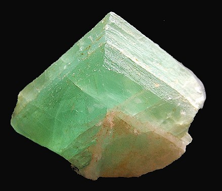

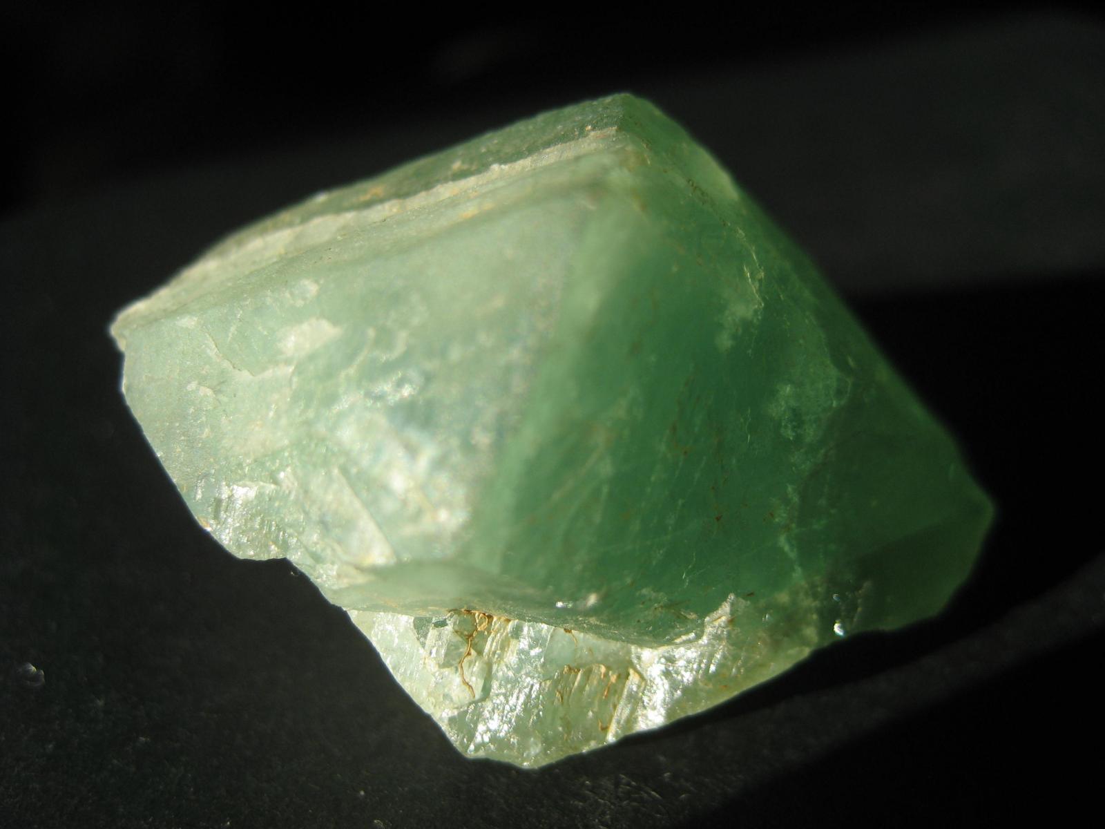

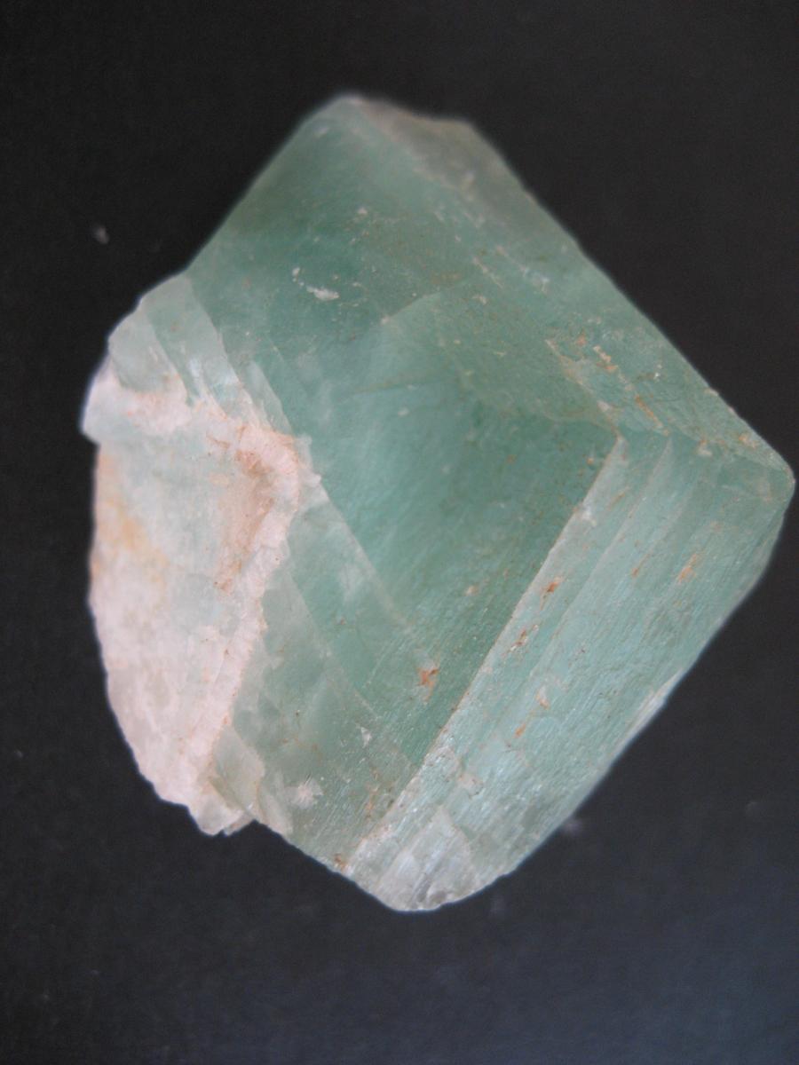

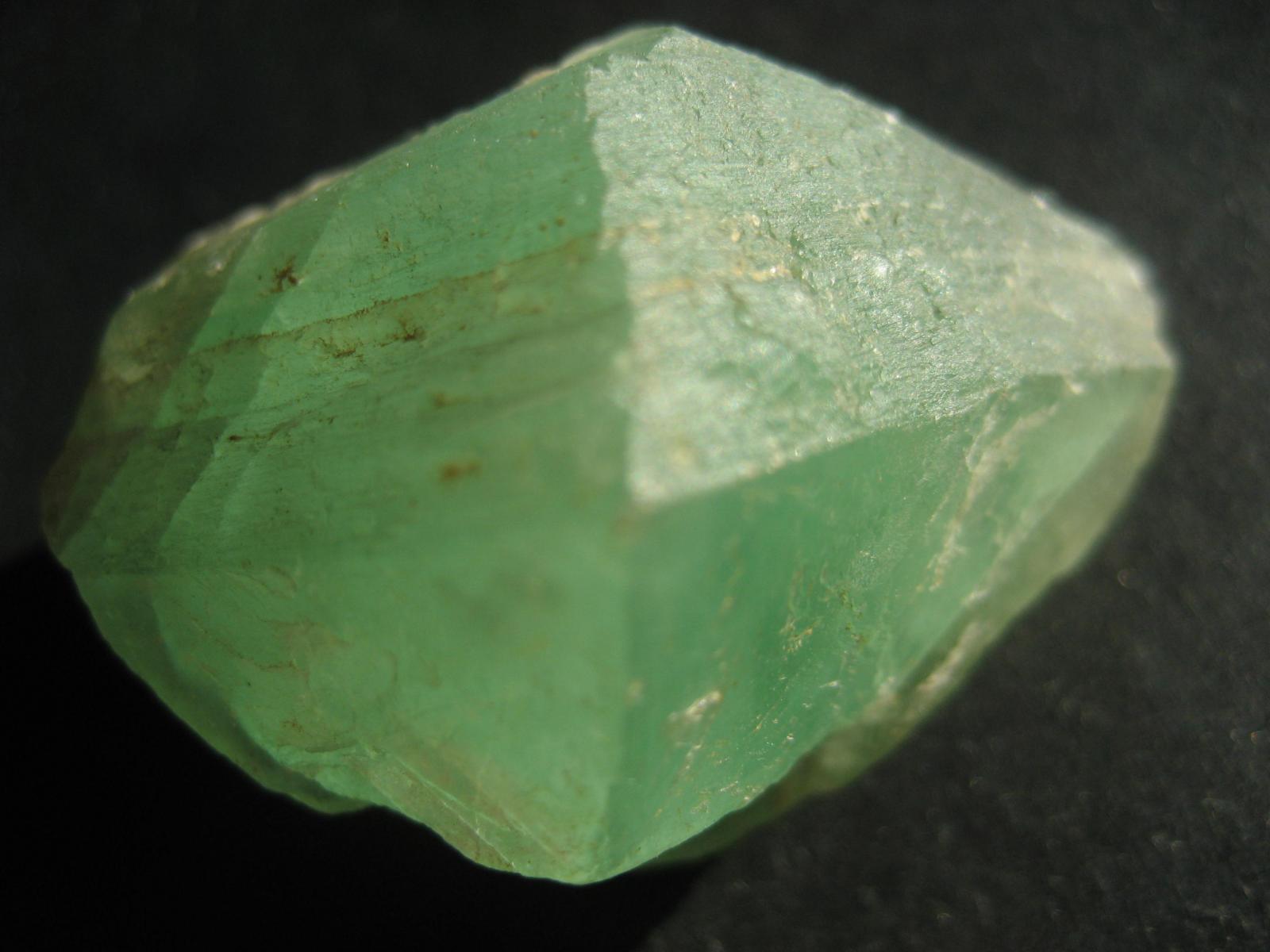

Bonsoir a tous
Mon 1er Minéral pour une demande.
La couleur est verte,un peu transparente,test de dureté vers 4
trace blanche,petite rayure fine au couteau..Bleue a violette au UV
40mm/32mm
M a étée offerte sans plus,il y a longtemps,son pays d origine??Merci pour une éventuelle identification

Bonsoir,
ça va pas être facile de donner une provenance à ton cailloux, pas de gangue, il peux provenir de n'importe où, il n'a pas l'allure d'une fluo sur ces photos ou alors j'ai une vision erronée, les tests pourraient correspondre mais......?
Possible d'autres photos mais pas de près.
Invité SPATHFLUO
Tellement de possibilités… Pourquoi pas Voltennes ? J'ai des pièces quelque part qui ressemblent à ça. Un joli vert qui ne bouge pas à la lumière, avec des inclusions ocre.

Les bords perpendiculaires me paraissent chanfreinés ; paraissent-ils naturels ou sciés ? A la base, on distingue une partie brunâtre voisine de l' angle droit ce qui pourrait marquer un clivage interne ; peut- être fluo après tout ;mais la couleur vert tendre me fait penser au jade ; les faces donnent elles un aspect légèrement talqueux ou sont elles vraiment lisses sous les doigts ? En plus l'aspect feuilleté m' intrigue quelque peu
merci
pour vous repondre, l aspect n ais pas comme du talc,les minuscules traces marron claires sont certainement ou le minéral etait posé!
A la cassure sous le dessous me semble vitreux,a cassure conchoidale? si c est comme ca qu on dit!
Le dessus me semble lisse a rapeux et pour la dureté vers 4 comme dit plus haut.
dureté 4, fluorescence, clivage : cela pourrait effectivement correspondre à de la fluorine. Sur la photo 7, les 2 faces planes du haut pourraient correspondre à une croissance contrariée de cristaux de fluorine (lorsque deux cristaux poussent côte à côte) et non à des faces cristallines stricto sensu. Au final : morceau de fluorine très probable.
