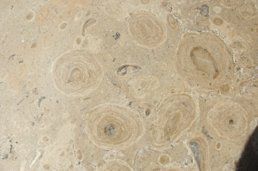

Ci-joint quelques photos d’échantillons polis.
Vos photos et commentaires sont les bienvenus pour agrémenter ce post.

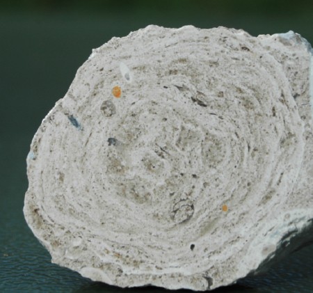

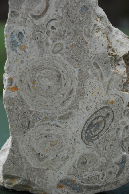

Oncolite 4.3 X 3.8 cm
Invité jean francois06
une petite photo d'oncolites, pas aussi beaux que ceux du post de Lalex. Ils sont d'age jurassique moyen, la taille de l'échantillon est de 6*5cm. Le calcaire est très riche en matières organiques. Un bain dans HCl permet de récupérer du pétrole. C'est un roche mère, c'est ce type de formation qui est visée par l'exploitation de gaz et de pétroles non conventionnels.
Rmq : oncolites et pisolites algaires sont des synonymes.
Votre échantillon est brut de sciage, il serait poli, le mien paraîtrait pâlichon à coté, les coloris sont superbes!
d'après la définition, il semble qu'il y est des différences au niveau de la formation et la taille,
de toutes façons cela reste ambigu même chez les sédimentologues, d'où l’intérêt d'en parler sur ce post.
Cela permettra d'éclaircir les choses!
Ce n'est pas ambigu mais mise à part la forme sphérique, la formation des oolithes est bien différente et variée que celle des oncolithes. La taille est primordiale pour differencier oolithe et pisolithe au sens strict. Les pisolithes sont inférieures au cm, je ne parle pas des pisolithes algaires.

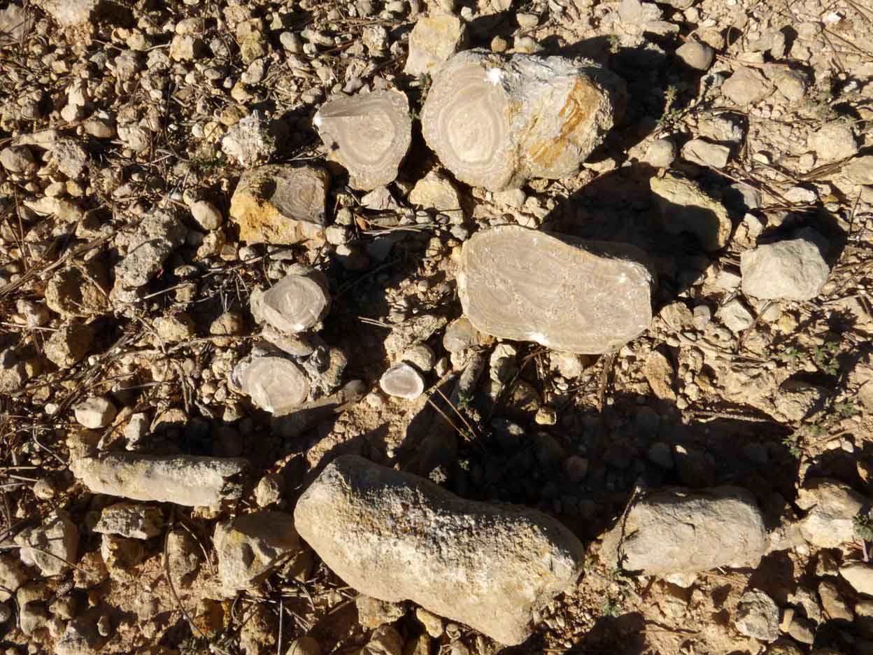

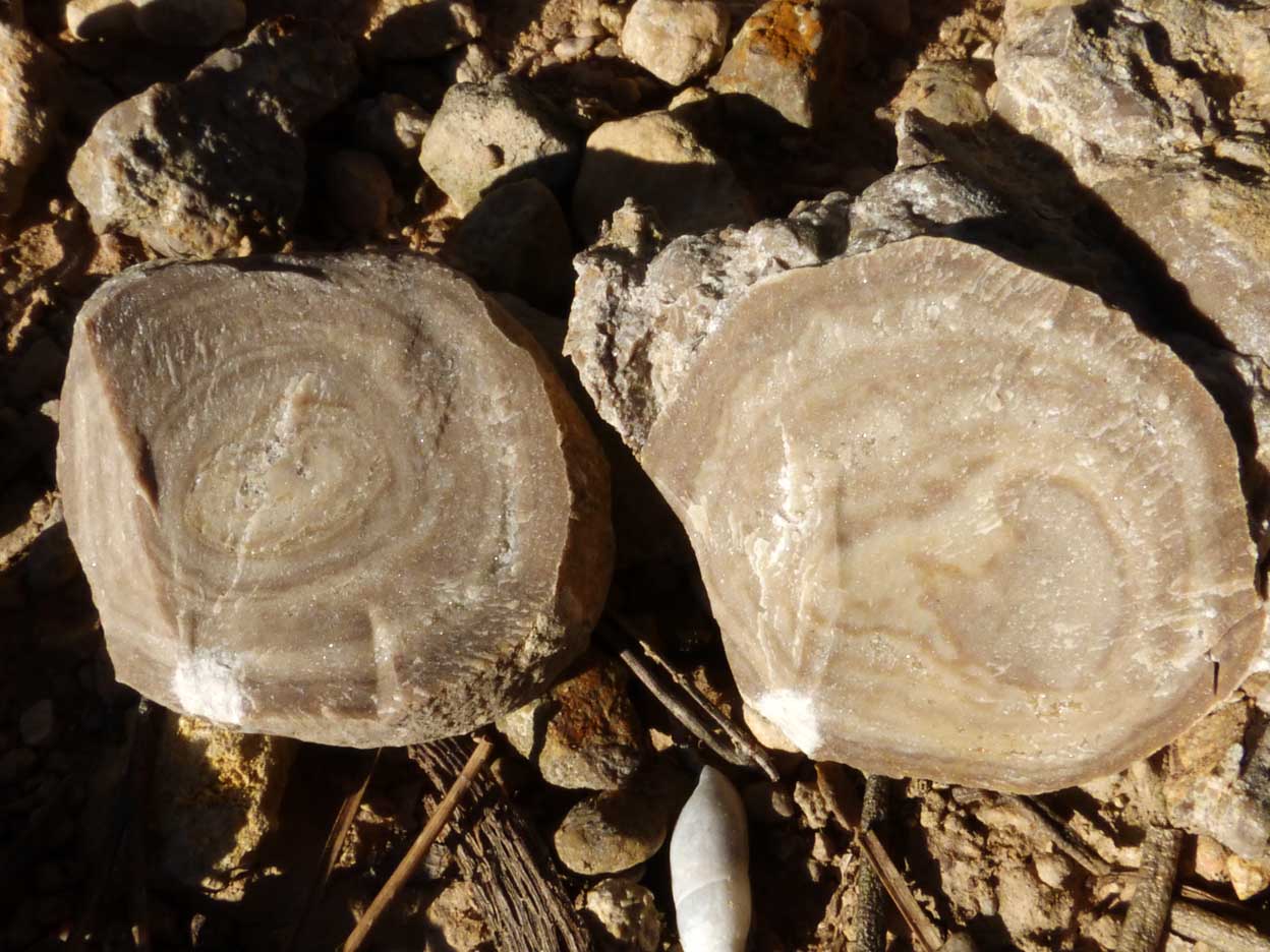

Pisolites:ceux ci-dessous revus cet aprèm dans un coin d'Oc:
post-3743-0-88522800-1448917443_thumb.jp
post-3743-0-10082000-1448917440_thumb.jp
post-3743-0-49987100-1448917435_thumb.jp
post-3743-0-00346800-1448917438_thumb.jp
post-3743-0-95334300-1448917441_thumb.jp
Ce n'est pas des oncolithes tes machins ?
Vous me mettezle doute,fautqueje verifie dans ma biblio mais il ne me semble pas que des pisolites s.s. peuvent atteindre des dimensions pluricentimetriques !
pour les oolithes , la formations est très complexe, elle depend des ratios aragonite calcite et peuvent avoir uneorigine biochimique ou physicochimique (phénomène des eaux blanches)
Pour moi ce sont des pisolites, mais on peut dire autrement si on veut... les définitions ont un esprit assez large !
Et pas du tout algaire ici.
Un oncoïde (A. Heim, 1916; du grec onkos, nodule ou tumeur) est un nodule arrondi, le plus souvent calcaire, d’une taille allant du mm au cm, composé d’un noyau et de fines couches laminaires entourant concentriquement le noyau. Le noyau peut être composé d’un grain de calcaire ou d’autres roches ou encore de débris decoquillages. Au contraire des ooïdes, les couches laminaires sont irrégulières, elles peuvent se chevaucher et ne sont pas sphériques.

Donc la première photo du post et la deuxième seraient des oncolites, et la troisième un oncoïde. Quant aux pisoïdes, pisolites, il faudrait le réserver à des concrétions symétriques, avec comme milieux de formation(voir le lien sepmstrat de fluopathe). Mais perso je ne jetterai pas la pierre à celui qui fera la confusion entre pisolite et oncolite.

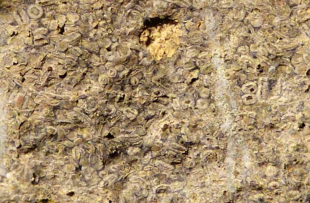

Calcaire oolithique quoi-que !!! il y a des grains <2mm, et d'autres >2mm... :gratte-tete::gratte-tete:
c'est comme les piso. postés plus haut, mais en plus petit. Les deux seraient du Bartonien palustre... mais tout ça reste assez flou.

et un coup d'œil sur une cassure...ooh! Lithique !

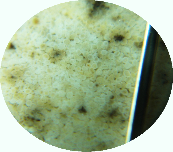

Je viens de prendre cette photo, c'est tout petit!
sur la droite c'est une aiguille pour donner l' échelle.
Oolithes?
