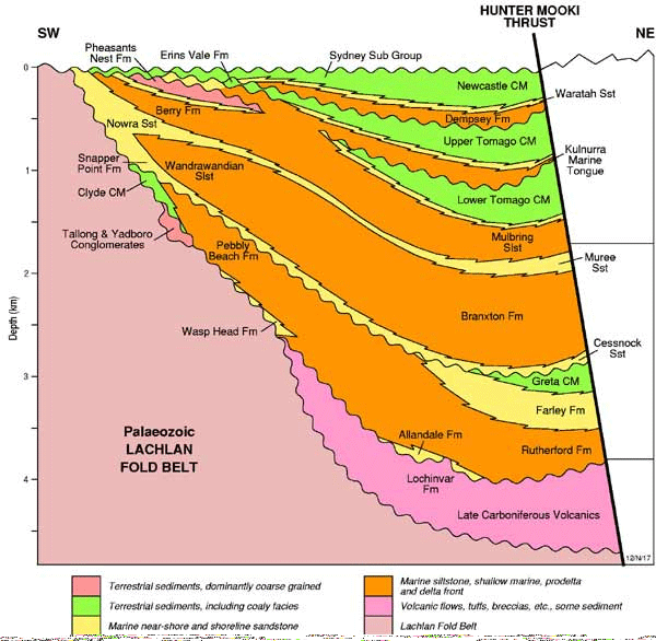

franck69 Posté(e) 5 septembre 2015 Signaler Partager Posté(e) 5 septembre 2015 Bonjour, Dans un reportage j'ai appris qu'il y avait. Une mine de charbon près de Sydney (altitude faible)qui exploitait à plus de 1000m les veines. Manifestement sous le niveau de la mer. Comment expliquer que du charbon soit dans des couches sous le niveau de la mer? La croute continentale plonge sous la croute oceanique ? Merci de vos lumières Citer Lien vers le commentaire Partager sur d’autres sites More sharing options...

jjnom Posté(e) 6 septembre 2015 Signaler Partager Posté(e) 6 septembre 2015 Non. Pas d'obduction. Le bassin de Sidney est un très long et très profond (4000m) bassin intracontinental principalement rempli de formations datées du Permien (principalement) et du Trias. Le bassin a été initié par un rifting intracontinental au début du Permien. La subsidence a ensuite fait son boulot sur le même modèle que celui du bassin Nord-Pas-de-Calais. Les principaux niveaux exploités sont du Permien supérieur. Sur la coupe ci-dessous, les niveaux contenant du charbon sont en vert. http://www.ga.gov.au/scientific-topics/energy/province-sedimentary-basin-geology/petroleum/offshore-eastern-australia/sydney Citer Lien vers le commentaire Partager sur d’autres sites More sharing options...
franck69 Posté(e) 10 septembre 2015 Auteur Signaler Partager Posté(e) 10 septembre 2015 Merci jjnom pour cette réponse précise. Je comprends mieux maintenant. Citer Lien vers le commentaire Partager sur d’autres sites More sharing options...
