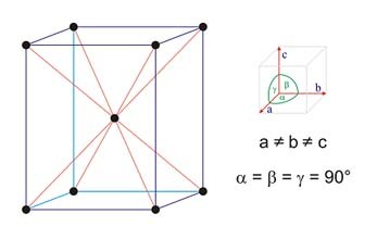

Une différence sans conteste entre calcite et anhydrite: le système de cristallisation n'est pas le même.
Pour la calcite le clivage rhomboédrique est parfait, il suffit de briser un petit morceau et d'observer les débris, à la loupe s'il le faut. (angles différents de 90).
L'anhydrite est orthorhombique, et l'aspect des débris seront différents, les trois clivages sont perpendiculaires, angles = 90.
Rhomboédrique Orthorhombique

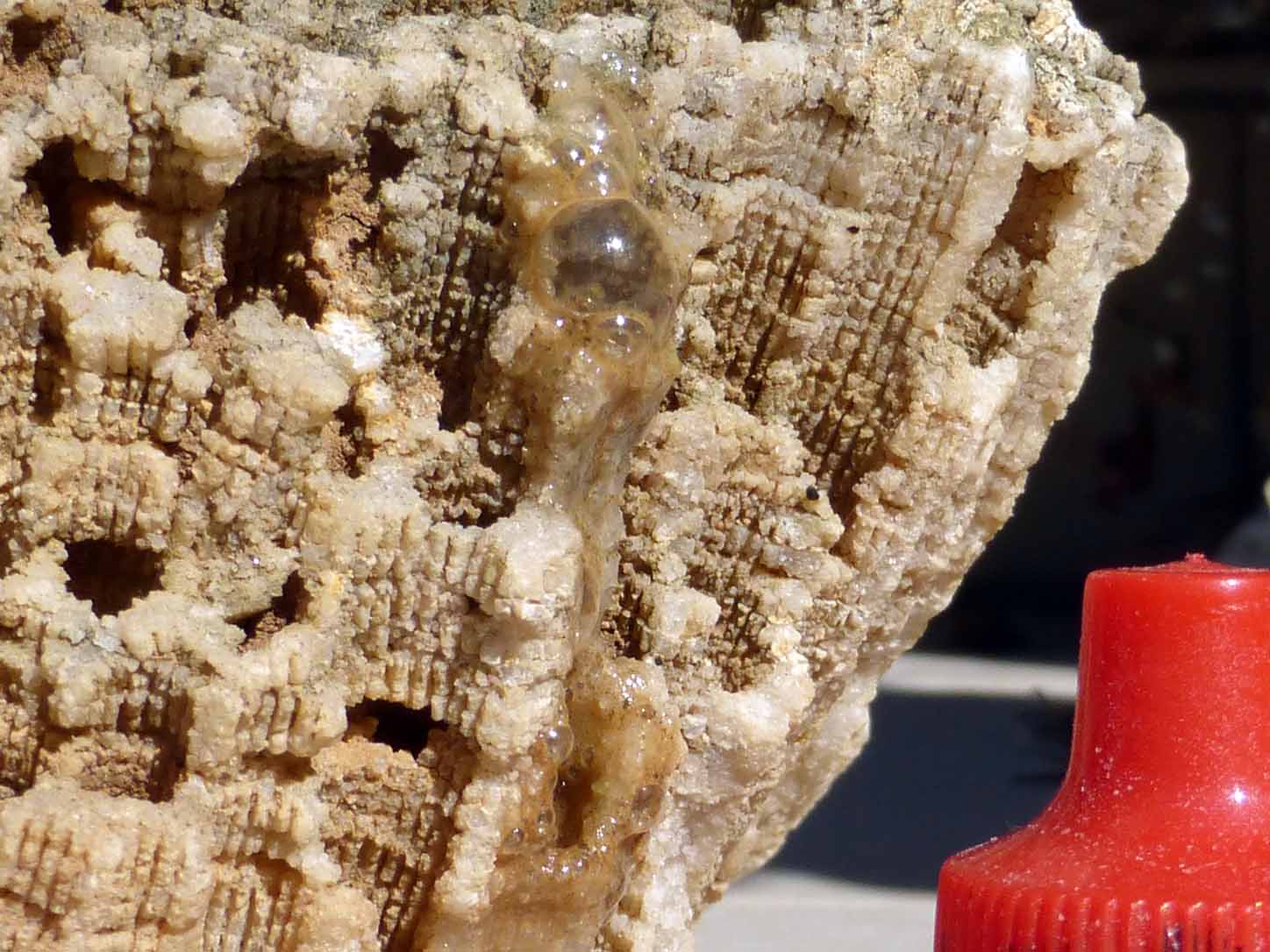

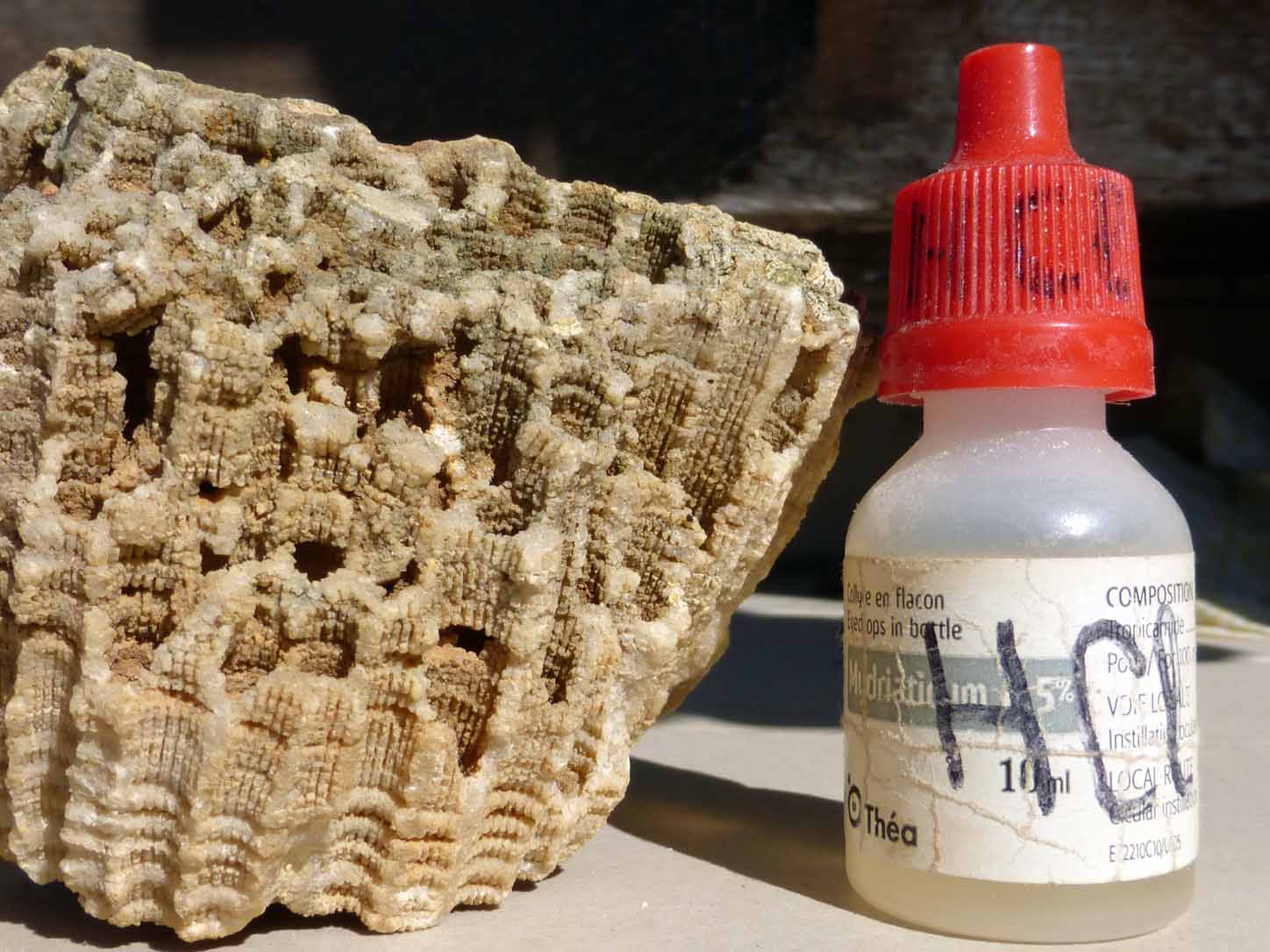

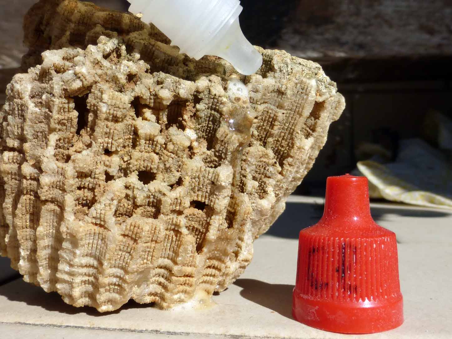

pour le test sur un caillou, une goutte d'HCl suffit, ou même si on est du genre délicat (je fais allusion à l'échantillon) une caresse avec un coton tige imbibé donne un bon résultat.
Après le test, un rinçage à l'eau claire élimine et neutralise tout effet de l'HCl.
Pas de vapeur, pas d'éclaboussure... tout en douceur.
Ici, essai >0 sur un corail du miocène Languedocien:
