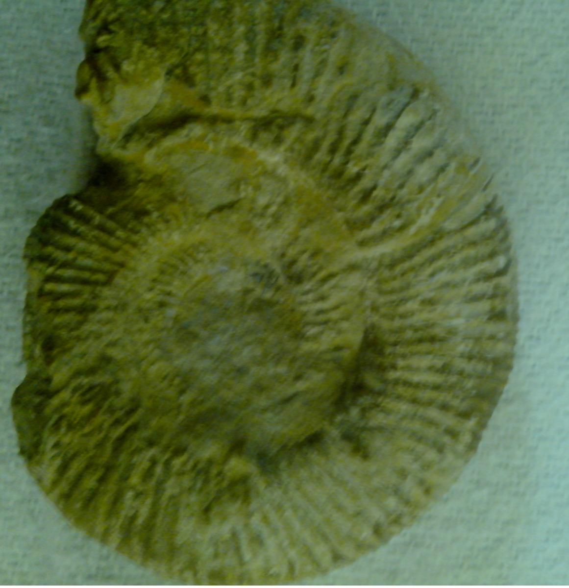

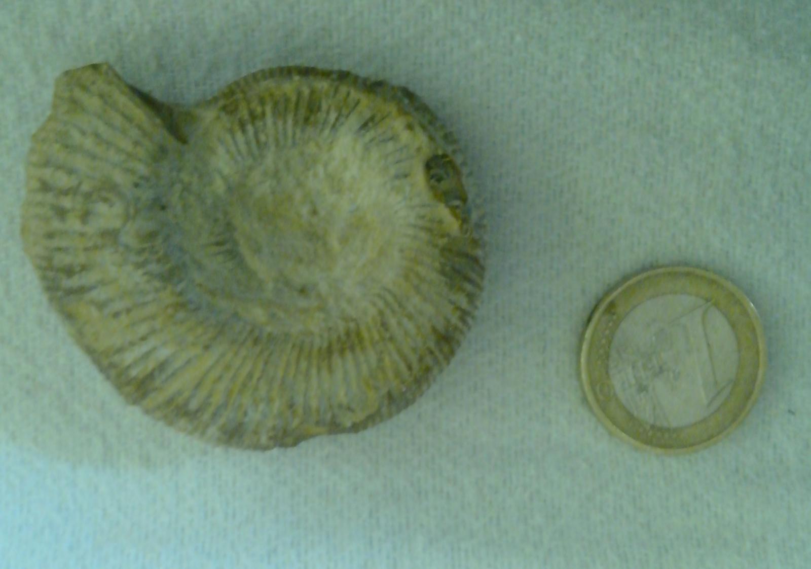

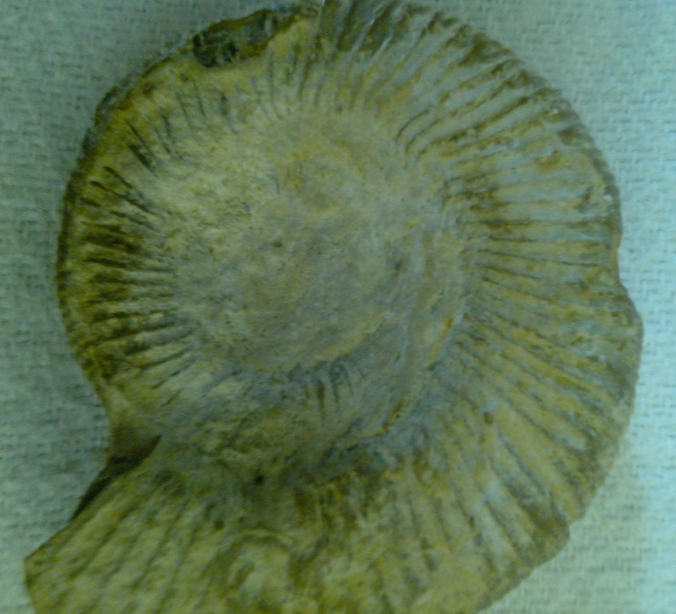

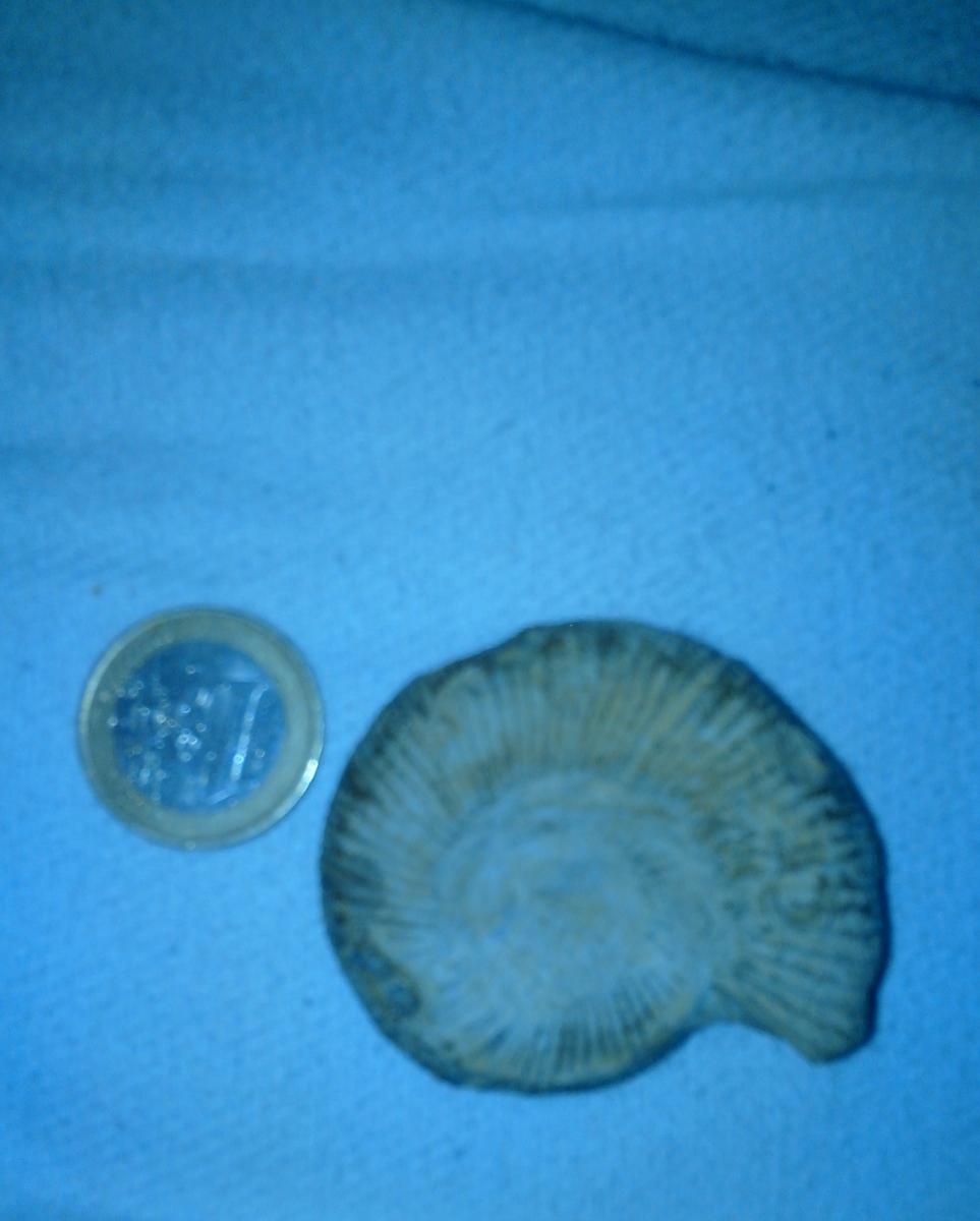

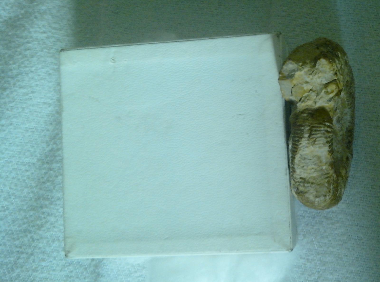

Donc je repond a kéké et a vous elle a été normalement trouver du coté de Poitiers voici des meilleures photos :

ah , c'est mieux , pas top évidemment mais cela dépend du téléphone , oh pardon appareil photo, en fait c'est clairement un perisphinctidae de l'oxfordien du poitou , kéké va ptète se pencher dessus ?
ok. Donc la gangue n'est pas en marnes dures (comme le laissait présentir les photos précédentes) mais en calcaire de l'Oxfordien moyen du Poitou. Donc du côté de Poitiers on trouve des Perisphinctidae de taille petite à moyenne. Celui-ci semble être le nucleus d'une espèce du genre Perisphinctes (s/g. Dichotomosphinctes). Il n'est pas possible d'en dire plus car sans autres ammonites, ou autres fossiles "accompagnants", de très nombreuses espèces peuplent les champs du Poitou et .... qui dit récolte en champs, dit une marge d'erreurs très importante car même dans un seul on peut se trouver avec des niveaux paléontologiques différents. Il suffit parfois de faire quelques mètres sur une pente pour passer (par exemple) de la sous-zone à Luciaeformis à celle à Rotoides !

Salut
Je suppose que tu n'as pas collecté en Poitou dans l'Oxfordien. Chaque niveau "pululle" de Perisphinctidae de taille modeste (phragmocônes ou jeunes individus) peu ou pas étudiés à ces diamètres. De plus il y a profusion d'espèces (? justifiées). Le niveau est nécessaire (on peut le déterminer assez facilement par les associations fauniques) car même si les espèces "débordent" de leur supposée position stratigraphique "fixe", leur extension verticale à ses limites. Pour la morphologie, critère validant, il eut fallu en premier lieu qu'eussent été effectuées des étude sur le polymorphisme intrinsèque. Les bestioles du Poitou sont "légèrement" différentes de celles étudiée par Enay (1966) dans son formidable travail de thèse
Ok, donc en gros, si pas de spécimens adultes complets, il faut le niveau pour déterminer l'espèce, du moins en attendant une révision complète de tout ça avec des stats sur le polymorphisme pour vérifier si tous les critère morphologique sont enfouissement significatif pour que les espèce soient statistiquement valides.
Pas tout à fait. Les spécimens complets sont très rares (même ailleurs) et sont pour ceux étudiés par Enay notamment des individus de grande taille, ce qui n'est pas le cas ici. Le niveau ne permet pas à coup sûr de déterminer l'espèce mais il permet au moins de l'approcher en "éliminant" les espèces proches morphologiquement. Ensuite, il reste la tentative d'identification à l'aide des publications parues.
Enay dans ses tableaux (et ses listes synonymiques) a fortement dégrossi ce qui existait en regroupant des taxas différents... mais cela date de 1966. De plus, il n'a que peu figuré de phragmocônes et de jeunes individus (c'est là que le bât blesse), le Jura ayant été une "mer profonde" à l'inverse du Poitou.
Autre problème, les coquilles de Perisphinctidae étaient "flottantes", d'où un transport post-mortem certainement important.
Il est certaines espèces de taille relativement modeste qui sont plus aisées à identifier, cela est du au fait que plus la taille est réduite, moins il y a de "casse".
Tu vois, le problème n'est pas près d'être résolu..... hélas (et je ne parle QUE des macroconques)!
