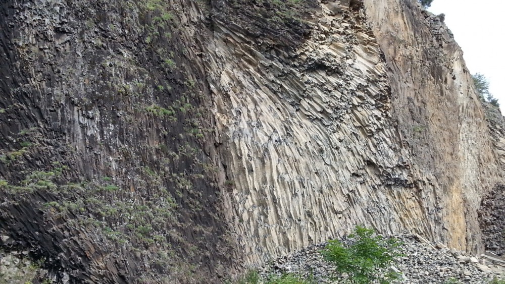

En vacances familiales sur le chemin de Saint Jacques depuis le Puy-en-Velay. Après Monistrol sur Allier nous tombons sur ces magnifiques orgues de basalte. Superbe ! Le mouvement tournant indique t il le flux de lave ? Et puis qu'est ce qui fait cette "cristallisation" (comment on dit?).

Belle photo !
http://fr.wikipedia.org/wiki/Orgues_basaltiques
http://planet-terre.ens-lyon.fr/article/orgues-volcaniques.xml
Pourquoi une géométrie naturelle hexagonale ?
L'hexagone correspond à l'expression géométrique traduisant au mieux la répartition des déformations et le relâchement des contraintes de retrait. C'est pourquoi les prismes volcaniques sont hexagonaux.
Pour comprendre ces phénomènes, les 2 mots clés sont homogénéité et hétérogénéité.
  • Hétérogénéité du refroidissement (effets sur les bords de la coulée) pour les laves et hétérogénéité de l'évaporation pour les argiles (existence de gradient d'humidité dans l'épaisseur de la couche d'argile).
  • Homogénéité du milieu (aussi bien pour les argiles que pour les laves). Plus précisément, on devrait parler d'isotropie du milieu.
En fait la loi est que l'orgue est perpendiculaire à la surface de refroidissement. Ces structures en gerbe sont souvent associées à des coulées déchaussées par l'érosion et c'est alors les bords du thalweg disparu, pas mal de lacs de laves dans des cratères en inversion de relief aussi, d'autres sont plus difficiles à expliquer.
Serge

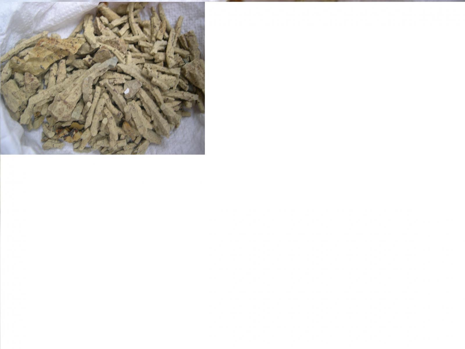

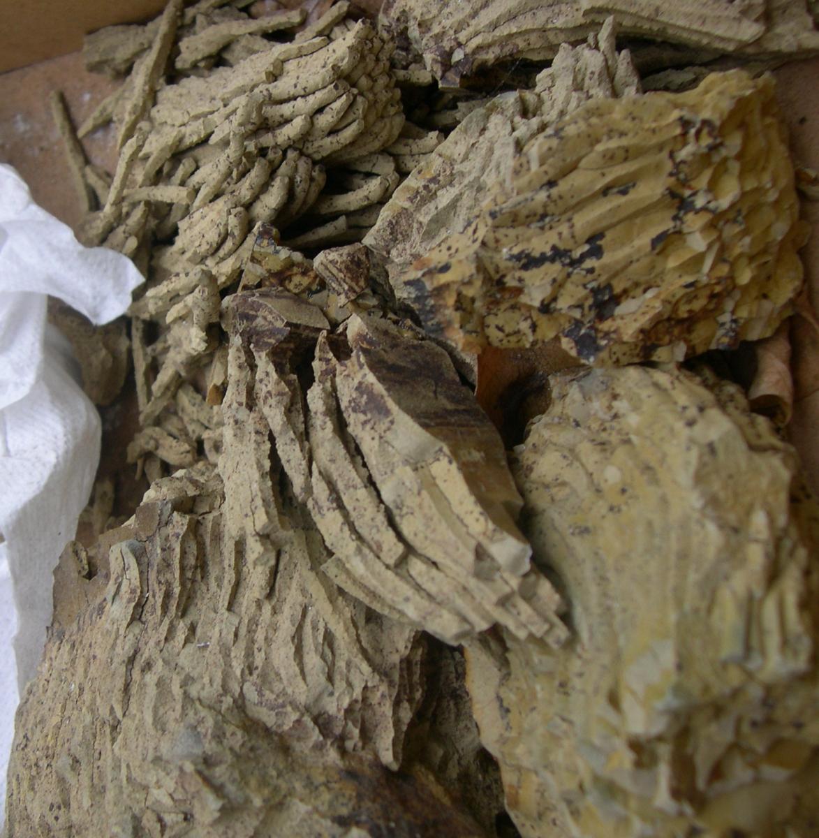

Concernant la "cristallisation" j'ai tout bien lu la partie sur la relation entre retrait hydrique et forme hexagonale, mais je comprends pas : si la répartition des tensions dues au retrait hydrique devraient dans l'absolu donner un cercle, et que pour une question de remplissage le polygone s'impose, alors pourquoi un hexagone?? Et pas un heptagone ou un octogone ou.... puisqu'on doit tendre vers le cercle?
Ça veut dire qu'il y a quelque chose d'autre qui joue ; la rapidité du retrait hydrique?

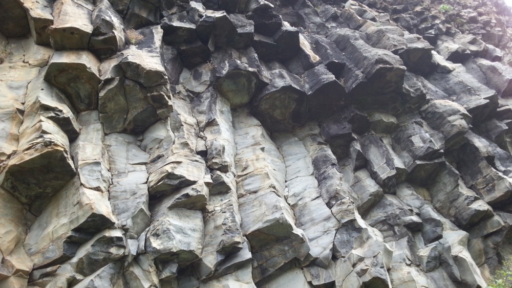

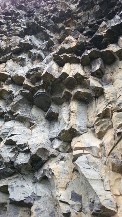

Autres photos prises ajourd'hui.
Merci pour les explications, donc la direction des colonnes n'a rien à voir avec un flux de lave. Va falloir que je fasse un erratum a mes enfants demain matin. L'infaillibilité paternelle vient d'en prendre un coup. :-D
