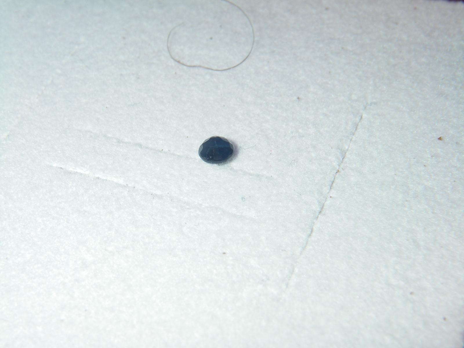

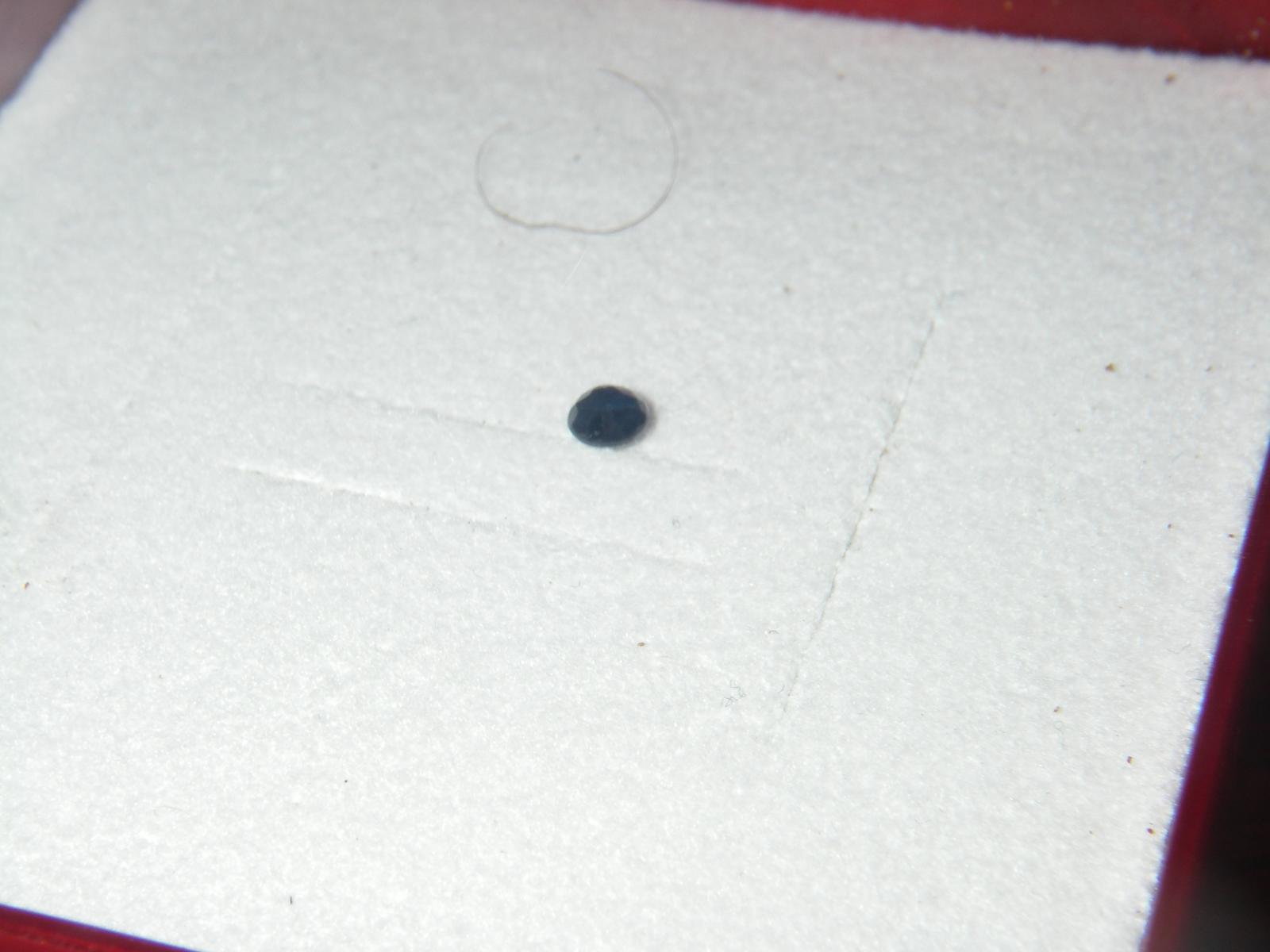

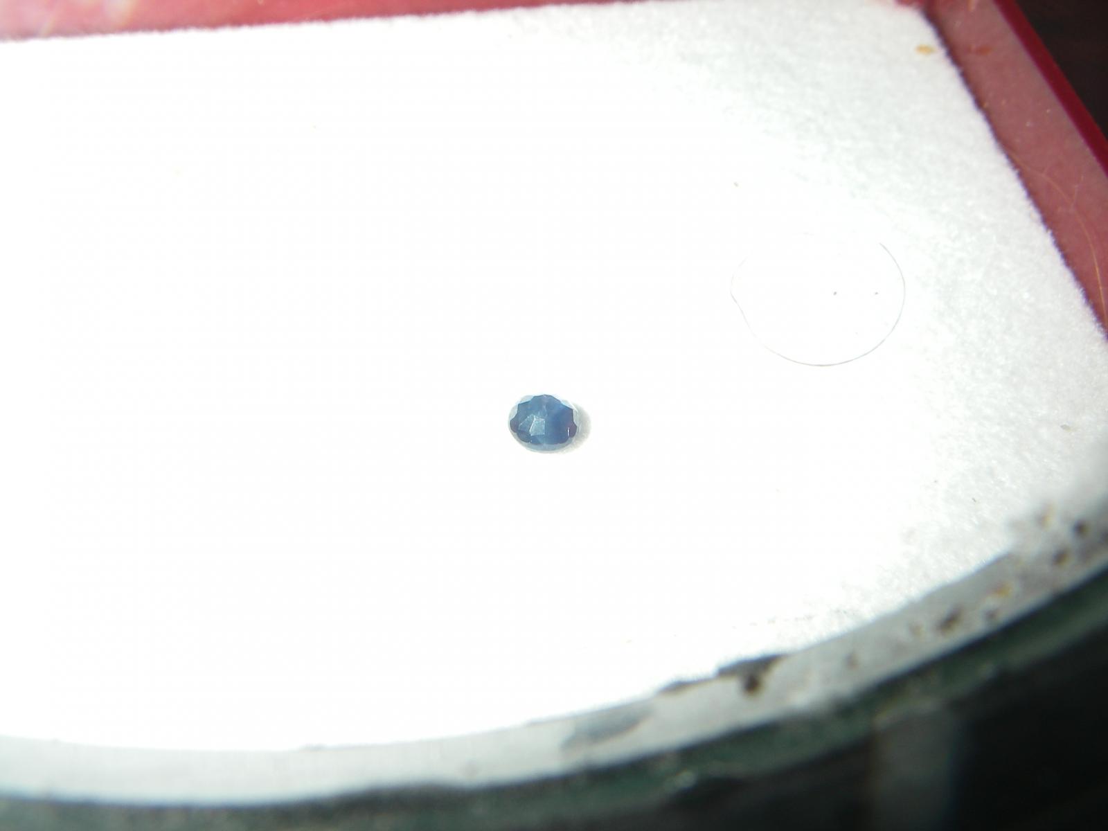

comment reconnait on un saphir d un spinelle
sur un testeur de mineraux j ai essaye au debut ca me donnait saphir et en laissant cela me donnait spinel
comment savoir
il est tres petit
4 mm/3mm/3mm
merci de vos reponse
j ai essaye un zirconium
il ne m indiquer rien
peut on faire confiance aux machines
je joindrai des photos plus tard

pietre44, qu'est-ce qui te permets de penser qu'il s'agit soit d'un saphir soit d'un spinelle? (il pourrait aussi bien s'agir d'un autre mineral, ou meme d'un materiau artificiel)
Je ne peux rien dire juste d'apres une photo, par contre tu peux toujours verifier le pleochroisme (avec la pierre qui n'est pas encore sertie, c'est faisable simplement avec un ecran plat d'ordi ou de smartphone):
-sur ton ordinateur, affiche une page blanche, puis place la pierre contre ton ecran, avec la table de la pierre parallele a l'ecran (la table c'est la grande facette sur laquelle la pierre repose dans ta premiere photo), puis effectue une rotation de 180° avec la pierre (en gardant toujours la table de la pierre parallele a l'ecran durant toute la rotation). Si la pierre change de teinte tous les 1/4 de tour, alors indique nous les deux couleurs observées lors de la rotation de 180°.
-Ensuite, place la pierre avec le table perpendiculaire a l'ecran et effectue a nouveau une rotation de 180° (en gardant toujours la table de la pierre bien perpendiculaire a l'ecran). La encore indique nous les deux couleurs observées.
-Place ensuite la pierre avec la table en biais par rapport a l'ecran (mettons avec un angle d'environ 45° par rapport a l'ecran), et indique nous les deux couleurs observées lors de la rotation de 180° (en gardant la table dans le meme angle durant toute la rotation).
Si dans une orientation, ou bien si dans les trois orientations, la pierre ne change pas de couleur lors de sa rotation, precise le nous.
ps: as tu une lampe (ou led) a UV?
a priori si il y a bel et bien un changement de couleur, tu devrais pouvoir observer deux couleurs distinctes lors d'une rotation de 180°, une premiere couleur avant de faire pivoter la pierre, puis une deuxieme lorsque tu l'auras fait pivoter d'un quartz de tour (90°) puis 1/4 de tour de plus et ca revient a la premiere couleur observée. Il est aussi possible que la pierre demeure de la meme couleur pendant toute la rotation (pas de changement de teinte tous les 1/4 de tour)
Ta pierre etant bleue, j'en deduis que tu dois pouvoir observer du bleu, puis lors de la rotation une autre couleur (bleu plus pale que le bleu de depart, ou vert, ou jaunatre, ou autre), a moins que la pierre ne demeure bleue durant toute la rotation.
J'ai suggeré 3 essais, c'est a dire des rotations avec a chaque fois la table de la pierre dans une position differente par rapport a l'ecran (position maintenue durant toute la rotation).
Le plus probablement, soit la pierre ne change jamais de couleur, soit elle change de couleur dans deux des trois orientations, soit elle change de couleur dans toutes les orientations
Dans le cas ou la couleur change, ce n'est pas un changement de couleur en "paillettes" mais bel et bien un changement de la couleur entiere de la pierre qui peut etre observé (un exemple parmis d'autres: la pierre est bleue foncée, puis rotation de 1/4 de tour et elle devient vert-bleu)

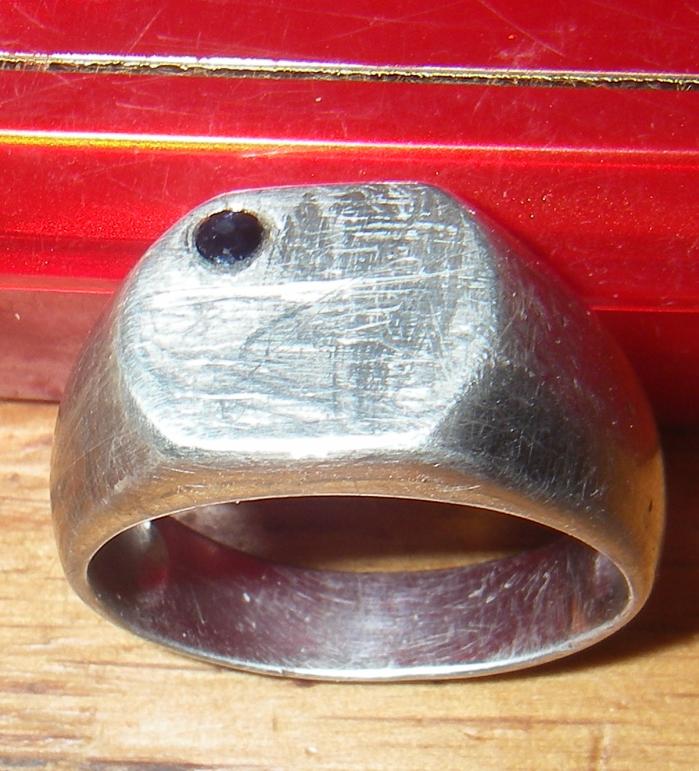

A la première observation de ton "caillou", déjà ce n'est pas du verre !! Si j'ai bien compris, c'est une pierre que tu avais sur une bague, c'est ça ? Si c'est une pierre sertie depuis longtemps ( tu connais
l'histoire de ta bague ?) cela impliquerait qu'elle soit "burinée" en plusieurs endroits.Mais ! les faces paraissent bien propres, sans rayures, On peut donc envisager que ce bijou est un minéral assez dur.( les merdouilles artificielles qui constituent 99 % des pierres serties vendues actuellement ????) Un caillou "fantaisie" serait déjà buriné, les chocs, les gestes quotidiens......
Sur une de tes photos, sur la "table" facetée, on distingue quelques "enlèvements", "pignes" en quelques sortes. Prends une loupe( ou une bino) , et décris-les nous SVP !

voilla j ai ete voir une joaillerie se sont deux saphir
le premier et dans une boite l autre c est moi qui les sertie dans la bague.
c etait une bague en argent que j avais acheter avant
voila et encore merci
