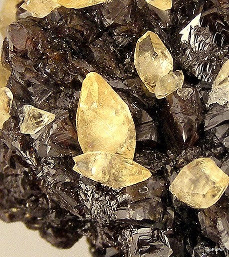

PS : bon allez, pour faire genre "j'participe" :
- Calcite / Sphalérite, Elmwood, hauteur de l'ensemble...1,1cm (ouai je sais, "Tous à vos micro"...)

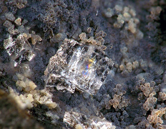

Bon. On va continuer dans les vacuoles vasaltiques du Massif Central... :triste:

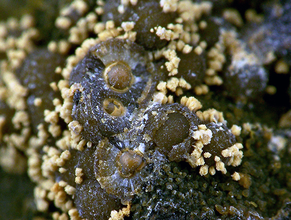

Calcite commune en sphérules et en concrétion de Laveissière (15)
Champ de 4mm
Espèce minérale mal vue dans un certain milieu.... :triste: dommage, il y en a de belles ! :P

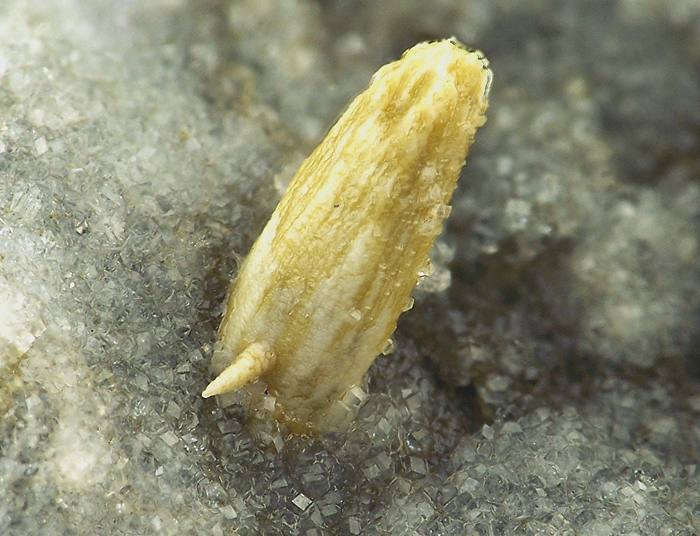

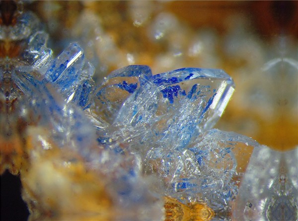

Cristal bi-terminé de calcite sur un lit de sidérite, avec quelques grains de pyrite.
Taille : 1,2mm. Peyrebrune, Tarn.

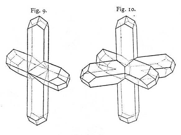

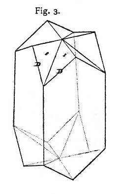

Fred : ta "croix", c'est une macle multiple (multiple, car les cristaux à base carrée sont déjà eux-même des macles)
Juste à gauche de cette macle, tu en as une autre d'un autre type :
J'ai également trouvé ce type de macle sur le site :
Part contre, ta "bouboule" du dessus me laisse sceptique : phillipsite je ne suis pas sur. Calcite ou Chabazite possible. il faudrait observer la forme des pointements cristallins : Pseudo-cubes (prismes monocliniques) pour le chabazite, rhomboedres pour le calcite, terminaisons à 4 faces pour la phillipsite.
La phillipsite non maclée forme aussi des prismes monocliniques, comme la chabazite (et comme le cristal isolé associé à la "bouboule" mais je ne l'ai pas encore rencontrée sur le site (c'est pas pour ça qu'il n'y en a pas...)

La boule est du mêm type que celle au dessus avec les macles de phillipsite fig 3 (celle ou il a une quasi sphère avec un cristal allongé et une gerbe). Sur la pointe de ces gerbes tu as les macles de la fig 3. Donc je dirais phillipsite ou chabazite si ça se forme ensemble mais pas calcite.

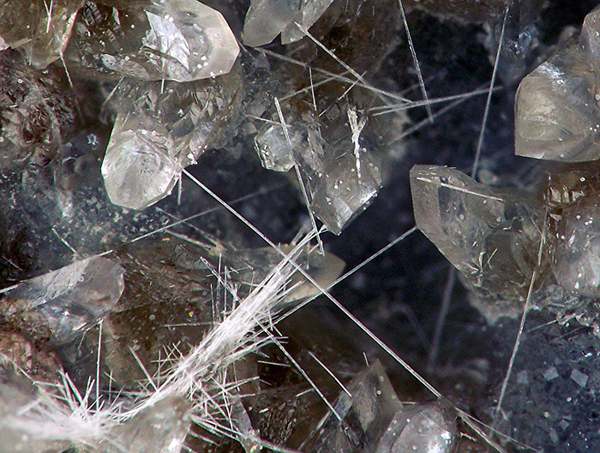

Pour Espalion, pratiquement toutes les vacuoles basaltiques sont tapissées de petits cristaux de phillipsite. Dans une seconde phase de cristallisation (à confirmer !) on trouve sur ce tapis de phillipsite : natrolite, calcite, tacharanite...etc
Pour Chambon, je n'ai pas l'honneur de connaître ce site, hélas. :triste:

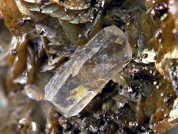

Voici une photo (ancienne et par conséquent : cradingue :siffler: ) de phillipsite et natrolite. Je la referai dès que j'aurai un moment !
Si on continue dans ce sujet, va falloir que j'aille rechercher mes échantillons perdus dans mon fouillis microminéralogiste ! :grand sourire:
J'oubliai de préciser...ça vient bien sûr du Puech de Vermus !

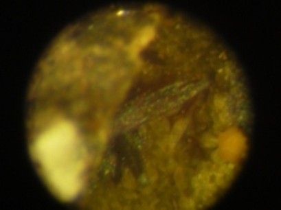

j'ai essayé de faire une photo du cristal en question, mais vraiment je ne suis pas doué, c'est la lumière qui n'est pas bonne, ça fait tout jaune orange,
le cristal est noir métallique, le fond de la vacuole est verdatre satiné.

Désolé, Ice Tea....avec toute la bonne volonté du monde, impossible de dire avec certitude de quel minéral il s'agit.
Reste quand même la bonne vieille technique de détermination par HcL...si tu possèdes plusieurs échantillons ! tu en sacrifies un.

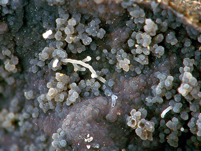

Pour en revenir à tes sphérules en photo dans la page 53, si ça ressemble à ça :
alors, c'est de la calcite.
