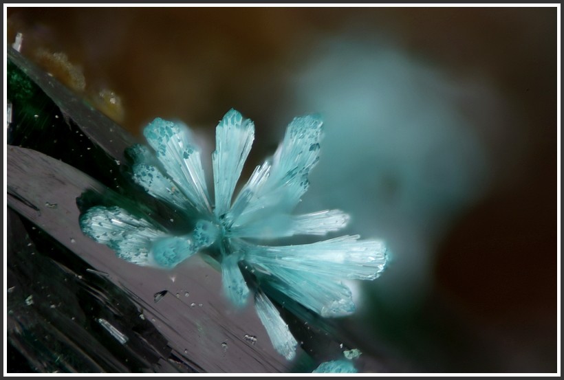

Pas entre deux images de stacking ? Tu as des grandissements étonnants et un peu trop variables. Les objectifs infinis sont assez exigeants. On travaille au distance de conjugaison. Tu peux détailler :) la méthode ?
De ce coté là je divergerai de toi JeF. Le travail est le même au 4x ou au 20x mais le nombre d'images augmente. Une fois le système optimisé il n'y a pas de différence. Bien sûr ça dépend si on a optimisé le système. Le 20x supporte moins les erreurs. Celui qui est automatisé doit faire attention à certains paramètres alors que moi je suis axé sur d'autres paramètres ;). La sous exposition est facile a rectifier avec plus d'éclairage.
J'ai peur que s'il éclaire plus il crame le blanc des pointes des boules.
Travailler en RAW est certes plus long, mais ça évite d'être trompé par l'écran de l'appareil photo.
Ce que je veux dire c'est qu'à 3mm de fov il est plus facile d'orienter, d'éclairer le caillou qu'à 1,5mm.
Après pour la mise en place du système, comme je pige absolument rien à tes calculs/méthodes je ne me prononcerai pas ;) ...
