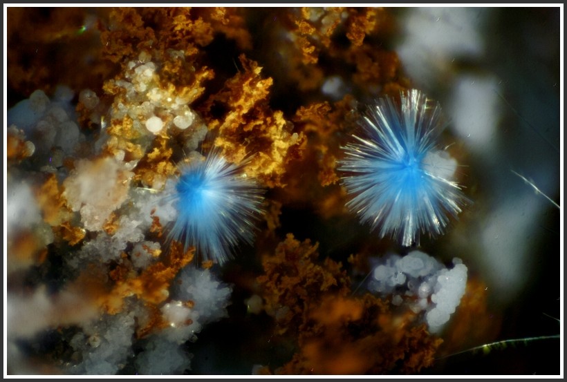

oula ! je verrai ça à tête reposée !!! en attendant j'ai testé l'objo angenieux avec un objo labover 5X champ 2mm pour la cyano grecque et la vana taouz
post-2040-0-87216700-1452451514_thumb.jp
post-2040-0-15294100-1452451553_thumb.jp
ça teste , ça teste
vivement la retraite !!
L'adamite envoie du lourd, la cristallisation est superbe, les couleurs sont belles et douces. Les mouchetures foncées viennent rompre la monotonie des tons clairs, juste ce qu'il faut pour que la photo ne soit pas chiante. On peut la regarder un moment sans s'en lasser.
Pour la technique, même pas la peine d'en parler ! :rigoler:

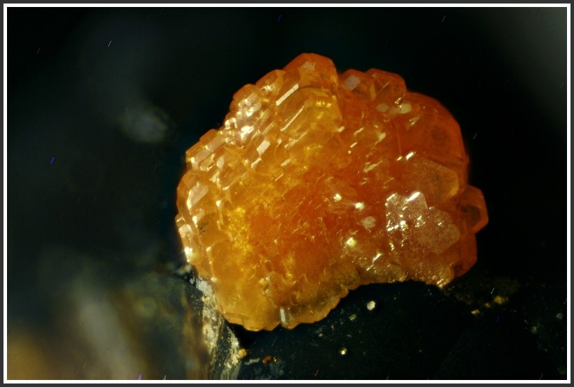

Très beau comme d'hab ! :bravo:
Ma préférée est la seconde
même si la troisième montre vraiment les détails du cristal de rutile
sur la première l'éclairage est trop intense sur la droite et on perd la coloration jaune qui est très sympa, c'est dommage.
pascal
Je sais bien Pascal mais parfois on ne peut faire mieux ;). Il faudrait plus de temps. J'ai plein d'autres envies :). Quand j'ouvre un livre de physique je suis émerveillé maintenant et je reprendrai bien quelques études mais on n'a pas quelques années pour ça... Bon aller je m'en retourne.
