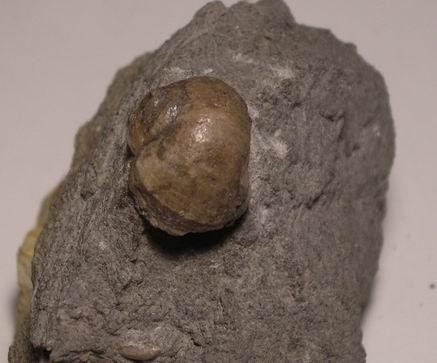

Je cherche à identifier deux fosiles que j'ai trouvés il y a des années.
Le premier trouvé, si je me rapelle bien, au nord d'un secteur Montpelier Agdes.
Le deuxième sur une pierre aux abords d'un route dans les Corbières.
Merci de m'aider,

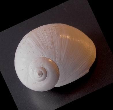

Merci de ces réponses. Après avoir cherché, pour le petit escargot, je penche finalement pour le genre Ampulina. Difficile d'être plus précis. Ci-joint des photos d'Ampulina (splendida ?) du lutétien de l'ouest de Paris (Villiers Saint-Frédérique).
C'est ce que j'ai trouvé qui ressemble le plus, en un peu plus grand.
.Le deuxième sur une pierre aux abords d'un route dans les Corbières.
Bonjour
Pourrais tu être plus précis ? Dans quel département ?
Si c'est dans l'aude,il pourrait s'agir d'un natica.Non pas du tertiaire comme je le pensais.
Mais du secondaire.Plus précisément des marnes bleues du santonien sup.
Si pas trouvé dans l'aude,voir si cet étage est présent dans les autres départements constituant les corbières ?

Merci COXOCERAS,
Effectivement, c'est plutôt dans l'Aude. Ce doit donc bien être Natica. La pierre sur laquelle il se trouve ressemble bien à de la marne bleue.
Merci aussi pour le site. La coquille de bivalve me semblerait bien "Lima Ptéromorphia" du Santonien de l'aude que l'on peut y voir. Et ça colle avec le morceau d'Amonite déroulée que je pense avoir trouvé à côté.
Un grand merci,
JCT
Houlà! Il ne faut pas résumer les Corbières au santonien. Il y a plus d'affleurement tertiaires que secondaires dans cette région. Et ton gastéro peut très bien venir des marnes de l'ilerdien très développées dans le coin
j'ai eu la meme réflexion , mais pas oser l'écrire , tertiaire de la région de coustouge entre autre, mais sans lieu précis , pas d'identification précise
Pour le gastéro, pas sur qu'on puisse être très précis sans voir l'ouverture, l'ombilic etc... Je m'arrache les cheveux chaque fois que j'essaye de déterminer un Ampullinidae ou un Naticinae !
Xavier

Pour ce qui concerne le petit gastéropode, difficile de donner un étage. J'ai trouvé la pierre sur un tas de cailloux en bord de route. Il me semble même que c'était pour un arrêt urgent hors de toute prospection. Difficile de donner un étage. Peut être même n'était-il pas dans son secteur. J'ai juste dégagé le coquillage que l'on apercevait un peu. J'ai tendance à me laisser convaincre pour le Santonien à cause d'une image sur le site indiqué par COXOCERAS. L'aspect des couleurs de fossiles sont assez voisines. Je ne sais si dans l'Aude c'est semblable mais en région parisienne le lutétien donne des coquillages qui semblent tout frais malgrés leurs millions d'années.
Cordialement,
JCT

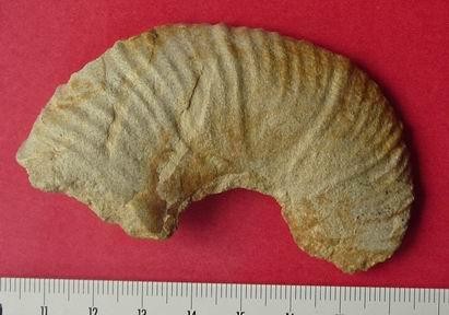

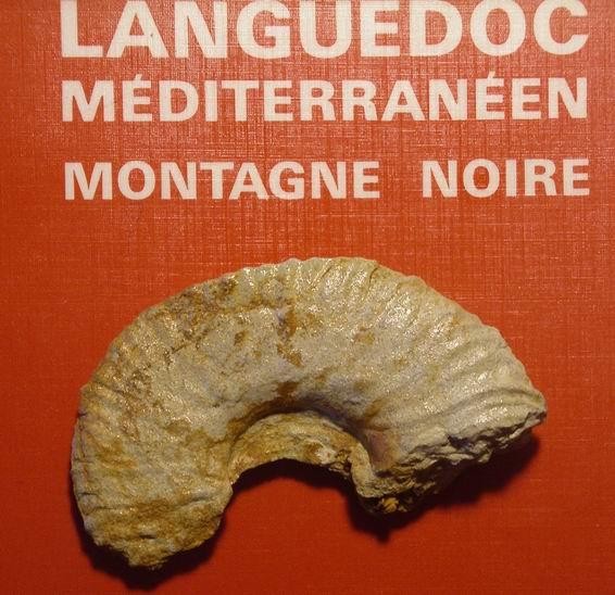

Que peut on dire du morceau d'ammonite que j'ai posté le 25 janvier ?
Merci et cordialement bien sûr,
JCT
Salut, pas de soucis, et ma réponse n'était peut être pas très judicieuse...
Pour pouvoir dire quelque chose sur ton ammonite il faut procéder dans l'ordre :
- Connaitre la provenance géograpique
- Connaitre la provenance stratigraphique : au moins l'étage
Ceci afin d'avoir un contexte, sans ces deux informations on a un éventail beaucoup trop large.
Dans ton cas il y a une difficulté supplémentaire, ton spécimen est fragmentaire de ce fait plus difficile à nous orienter.
Après ces côtes flexueuses, la présence de constrictions et de côtes plus fortes me fait penser à un Holcodiscidae (Holcodiscus par exemple) ou Barremitidae (Spitidiscus par exemple) donc plutôt crétacé inférieur. Mais en cherchant un peu on peut y voir des centaines de choses...
Je ne pense pas que ce soit un Crioceras, l'enroulement part de façon trop serré.
Voilà, j'espère avoir rattrapé le niveau de ma précédente réponse !
En espérant t'avoir aidé
A+
Bonsoir a tous
Loin de moi l'idée d'affirmer quoi que se soit. C'était juste une suggestion !
Si vous connaissez la région de l'aude,l'aspect de la gangue et du fossile pourrait peu être confirmer ou infirmer cette piste.
JCT :
Pourrais tu préciser l'endroit de tes trouvailles.Ne serait ce que géographiquement.En indiquant par exemple sur quelle route tu les a collectés.
Cela permettrait a ceux qui connaissent la région de t'aider a dater tes trouvailles. ;)
Justement, dans l'Aude de la marne grise, c'est pas ce qui manque, et à tous les étages!! Et en plus, ce genre de coquille se retrouve du jurassique à l'actuel. Il faut vraiment plus d'infos sur sa provenance. Il n'y a rien d'autre dans la gangue?

Concernant le bivalve et le morceau d'ammonite c'était plutôt dans l'Hérault voire éventuellement
dans le Gard sur un éboulis de terre ocre près de la route. Il me semble me rappeler que le guide disait qu'après les orages on pouvait y trouver
quelques ammonites pyriteuses.
