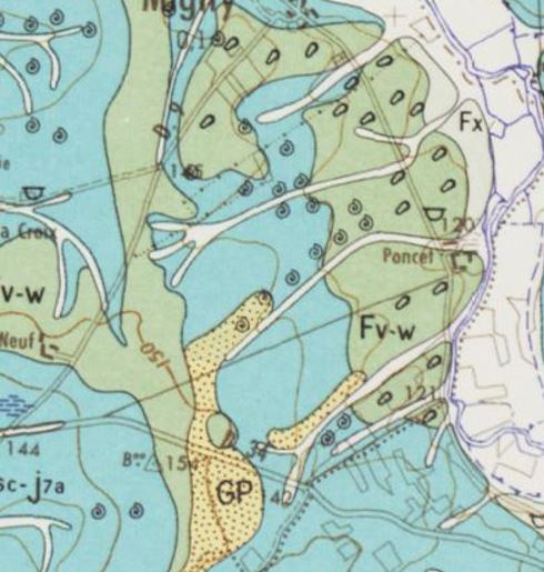

Pardon de déterrer un sit vieux topic mais je me suis toujours demandé quelle était la différence entre le dessin de l'ammonite et la lettre F en légende sur les cartes géologiques.
Car dans les champs de ma région, sur les cartes BRGM il y a soit l'un soit l'autre mais dans les deux cas on trouve autant de bivalves/brachio/belé que d'ammonites ou nautiles...
Si quelqu'un peut éclairer ma lanterne...

Sur la notice de Bourges :
Le F stylisé symbolise macro faune déterminée
Le symbole d'ammo : les ammos
Et sur d'autres consultées sur Géoportail pareil. Or quand on va marcher les champs ou faire des chantiers on trouve ET de l'ammonite ET du brachio/bélem/spongiaire/oursins...
Donc voilà pourquoi ma perplexité...

Pour comparaison, proche  de Vierzon :
Le symbole est sur le GP, sur le j6c-j7a,Fv-w, donc difficile de penser à un symbole d'ammonite.
La feuille de Bourges :
Ce ne sont pas les même symboles. Les cartes papier contiennent ces informations. Donc si quelqu'un a la carte papier...

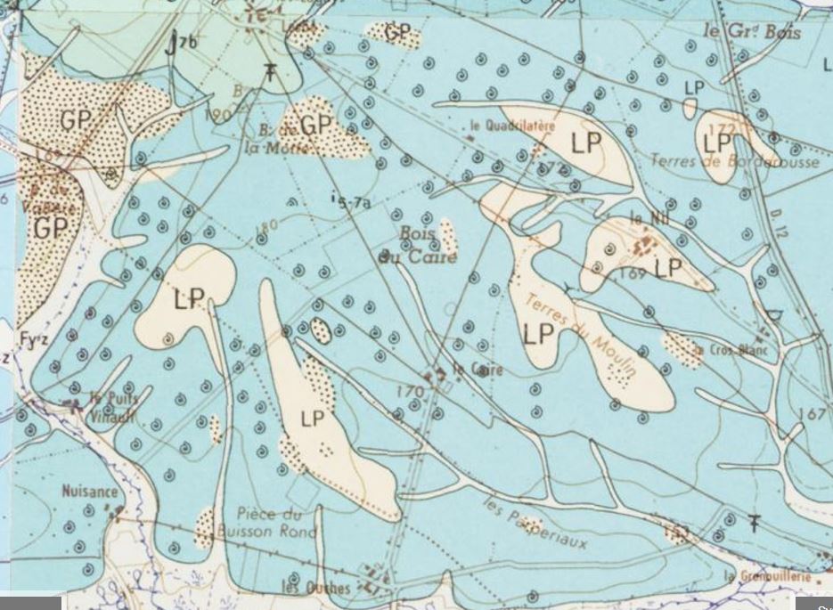

le symbole "macrofaune déterminée" couvre également les ammonites... Vu sur la Feuille de Saint Christophe en Oisans ( je sais c'est pas tellement un coin à fossile, mais il y en as dans le coin en haut à gauche de la carte ) et sur le terrain correspondant, la notice indiquant entre autre Arnioceras sp. et des bélemnites à cet endroit ( il y as plus mais je les ai oublié, j'ai trouvé que des A. sp. sur le terrain. ).
Je plussoie collègue 1GM, j'ai regardé d'autres cartes pour d'autres sites ou j'ai été fouinassé ou le F stylisé y est indiqué et j'ai trouvé de tout en fossiles.

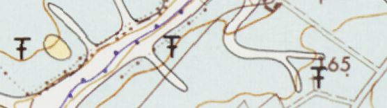

Reste le problème de départ, que veut dire le serpentin qui ressemble à une ammonite...:huh:

Sans doute pour indiquer de manière pratique les lieux de prélèvements pour la cartographie.
soit avec une tarrière à main ou à moteur soit directement si affleurement
Le symbole : des foraminifères ?
souvent utilisés pour la carto
ou tout simplement un figuré "fossile"
particulier, à retrouver sur la légende.
J'ai déjà vu sur une autre carte que BRGM utilise souvent cette logique de représentation
A la fac j'ai eu la chance de faire un an de carto, très intéressant vraiment. Mais je ne sais pas du tout à quoi çà correspond.
Il y a des pros sur le forum (ou du moins si ils sont tous à la plage en ce moment) ?
Si personne ne sait sur le fofo vers qui nous retourner ? Un courriel au BRGM ? A l'IGN ?

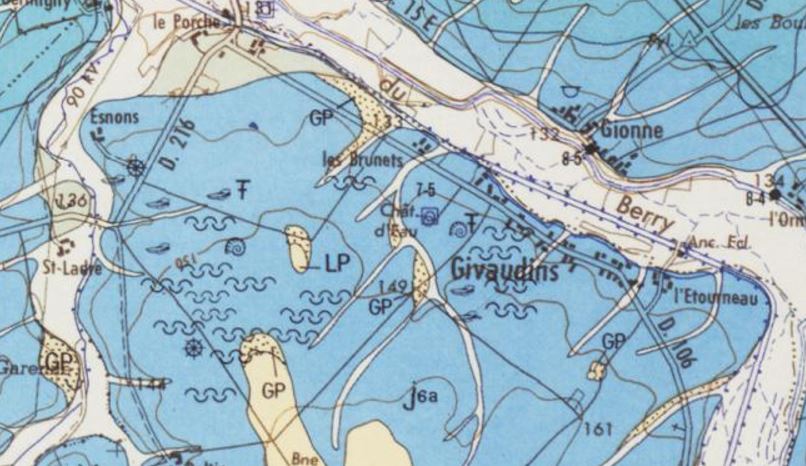

Je viens de vérifier sur la carte papier de Bourges : ce sont bien les ammonites dessinées avec les petits détails qui sont dessus, et sur la légende il est marqué : niveaux fossilifères : ammonites. En revanche j'ai passé la carte au peigne il n'y a pas de trace des espèces de petits serpentin.
