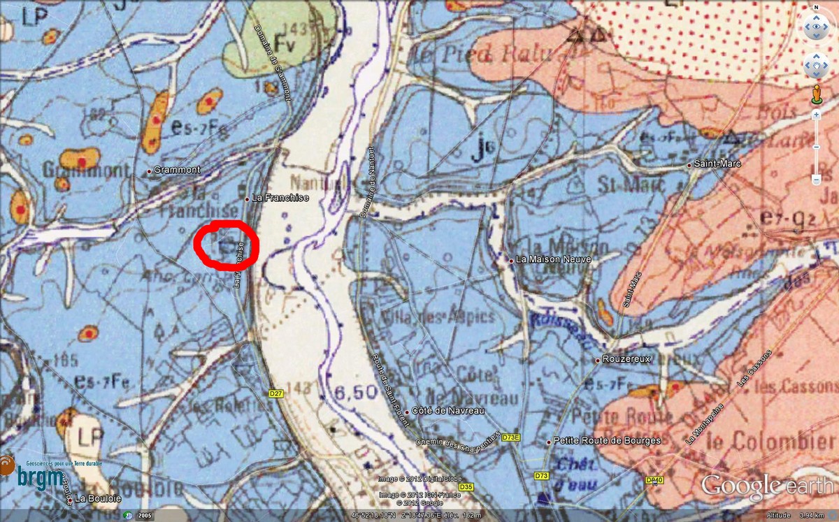

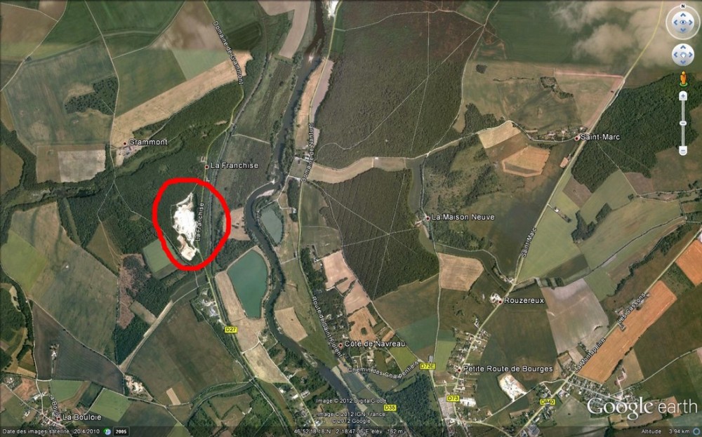

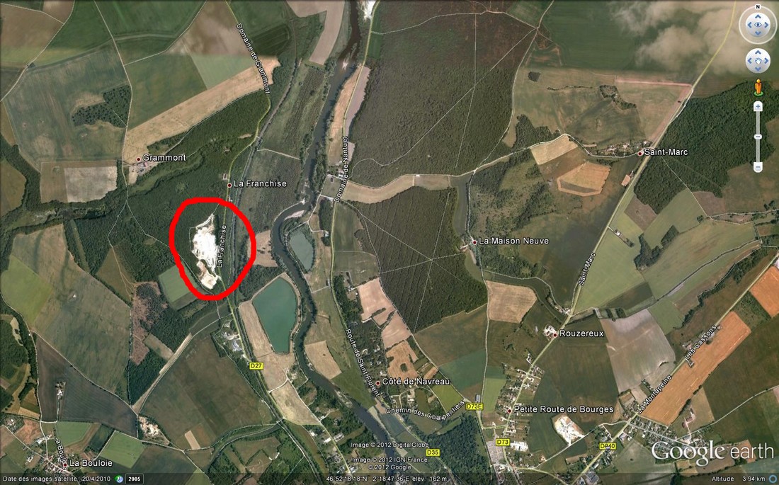

et si on donne ce genre d'infos (avec carte geo et photo google earth)
parce que justement il y' a une carrière de calcaire pas loin de cher moi..
Augustin si tu passe par la tu connait surement.
le bleu sur la carte géo c'est : Calcaires lités inférieurs (Oxfordien supérieur)
et donc la carrière se trouve en plein dessus.
pourrais je y trouver des minéraux?
Merci d'avance
post-12117-0-57692400-1342116378_thumb.j post-12117-0-06409400-1342116394_thumb.j
je pensais que carrière de calcaire voulais dire automatiquement trouvaille en fossiles
C'est effectivement pratiquement systématique.
La plupart des calcaires sont constitués de micro-organismes (micro-fossiles) de nature carbonatée, qui font partie des éléments figurés en sédimentologie des carbonates.
Mais il existe des cas ou les fossiles sont absents dans la majorité du volume de roche:
- un calcaire micritique: calcaire lithographique par exemple, avec tout de même quelques fossiles. c'est une boue calcaire qui a perdu son eau par compaction (dans le processus de diagenèse)
- un calcaire oolithique: mais il arrive tout de même que le nucleus ("noyau" qui sert de support aux concrétionnement concentriques en périphérie) soit un débris de micro-fossile.
- par diagenèse les fossiles sont lessivés, dissous et recristallisent : c'est cette diagenèse accompagnée des effets de contraintes tectoniques qui t'amèneront à trouver des cristaux de calcite, ou d'autres cristaux de la famille des carbonates +/- colorés selon les métaux associés ou ce qui remplacera le calcium.
Pour résumer : oui fossiles à trouver, mais chercher les niveaux à grosses coquilles. Oui minéraux à pister dans les fractures ou encore dans les vacuoles de dissolution sous les éventuelles discontinuités.
