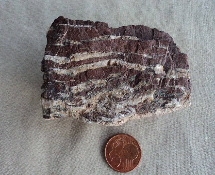

:super: ces echantillons Alain.

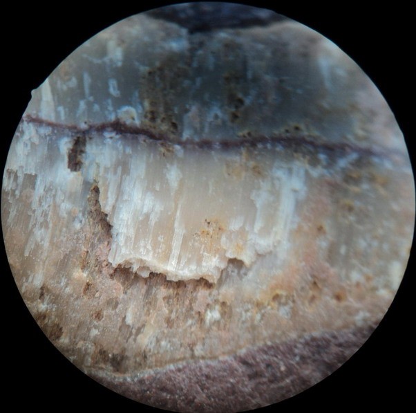

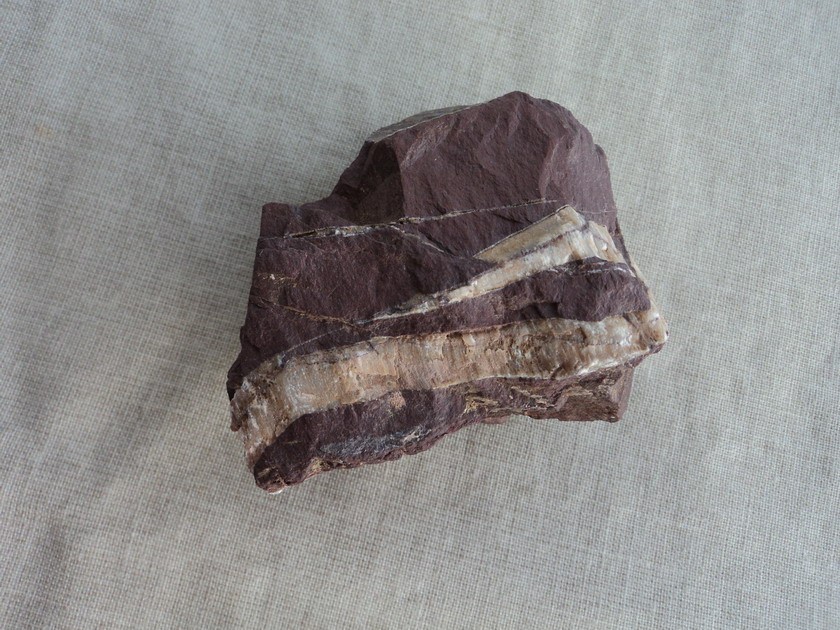

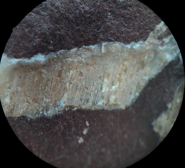

Il s'agit de fractures d'extension pluguées (peut etre ouvertes un moment donné ?). La direction de la calcite fibreuse traduit le sens de l'ecartement d'origine tectonique.
Pour repondre a ta question, ce n'est donc pas un filon. Par contre les fluides chargées en carbonates circulent et permettent la cristallisation.
C'est très précieux pour un structuraliste et dans l'ideal il faut noter les directions pendages sur le terrain et integrer ces observations dans une cartographie des breches de failles.
Cette roche fracturée ressemble a quelque chose de vieux : une roche sedimentaire paleozoique metamorphisée ?

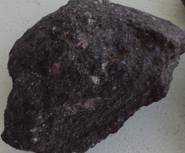

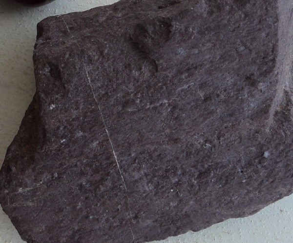

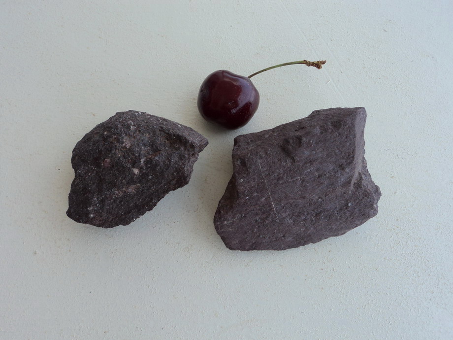

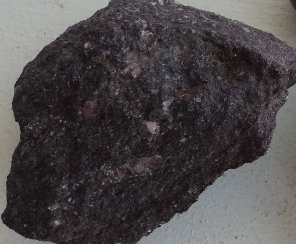

A noter que dans cet éboulis, on trouve 2 types de roches de la même couleur bordeaux:
post-8571-0-84234300-1339327419_thumb.jp
La roche de gauche est un grés avec petites brèches (quartz ou feldspath? pas de réaction HCl).
La roche de droite (oui je sais, on vote aujourd'hui :rolleyes: ) est une argilite à grains microscopiques.
post-8571-0-54291300-1339327710_thumb.jp
post-8571-0-98249500-1339327729_thumb.jp

La calcite cristallise dans le système rhomboédrique,
l'Aragonite dans le système orthorhombique.
Si l'on brise un morceau de minéral, quelle que soit sa forme de départ, il suffit d'observer la forme géométrique des débris (tu es équipé pour): si c'est rhomboédrique tu as de la calcite, sinon de l'aragonite.
La roche mauve, "l'argilite de droite", ne réagit pas du tout à l'acide ?

- lorsque tu déposes des gouttes d'eau, est-ce que la roche absorbe rapidement ?
- un fragment de cette roche dans l'eau va-t-il gonfler, ou devenir un peu "lavable" ?
- les fragments sont-ils de forme orientée ou quelconque ?
- as-tu une image de l'affleurement au dessus des éboulis ?
- vois tu une orientation des grains sur la roche de gauche ?
La roche mauve, "l'argilite de droite", ne réagit pas du tout à l'acide ? non
Autres questions pour occuper tes pauses :
- lorsque tu déposes des gouttes d'eau, est-ce que la roche absorbe rapidement ? non
- un fragment de cette roche dans l'eau va-t-il gonfler, ou devenir un peu "lavable" ? non
- les fragments sont-ils de forme orientée ou quelconque ? pas remarqué, non
- as-tu une image de l'affleurement au dessus des éboulis ? non, je ne suis pas arrivé en haut
- vois tu une orientation des grains sur la roche de gauche ? non, ils sont plutôt au hasard
Désolé, je ne peux pas t'aider beaucoup
Et bien si ça aide bien: il s'agit bien d'une argilite, sans doute permienne, bien compacte.
Limite meta-sediments. Comme ça ne reagit pas a l'acide, il doit y avoir des niveaux calcaires a proximité.
Comme tu n'as pas d'affleurements, on aura du mal a en dire plus.
